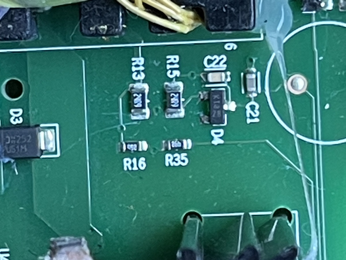

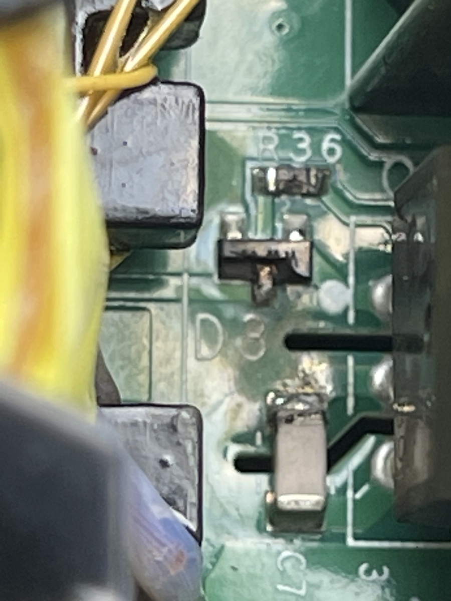

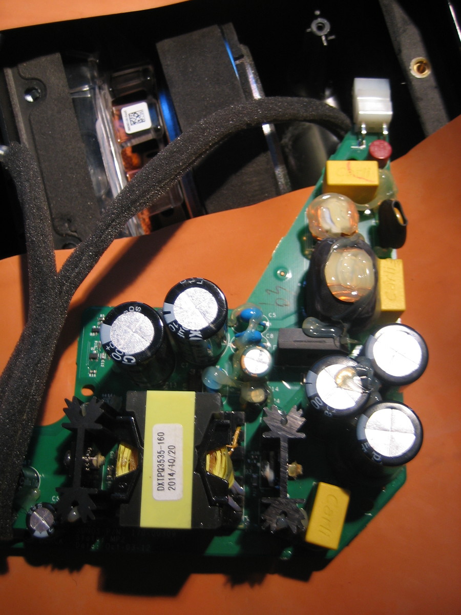

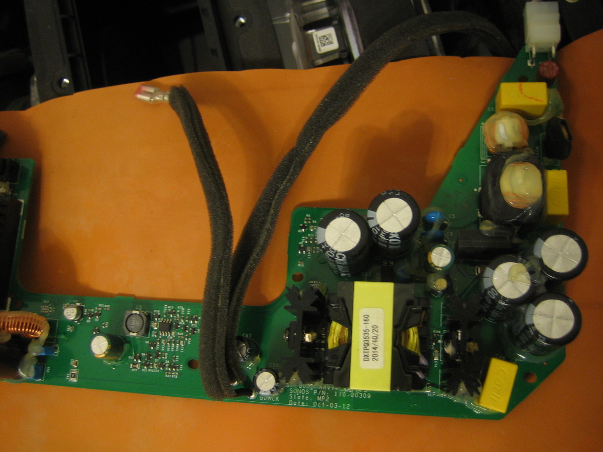

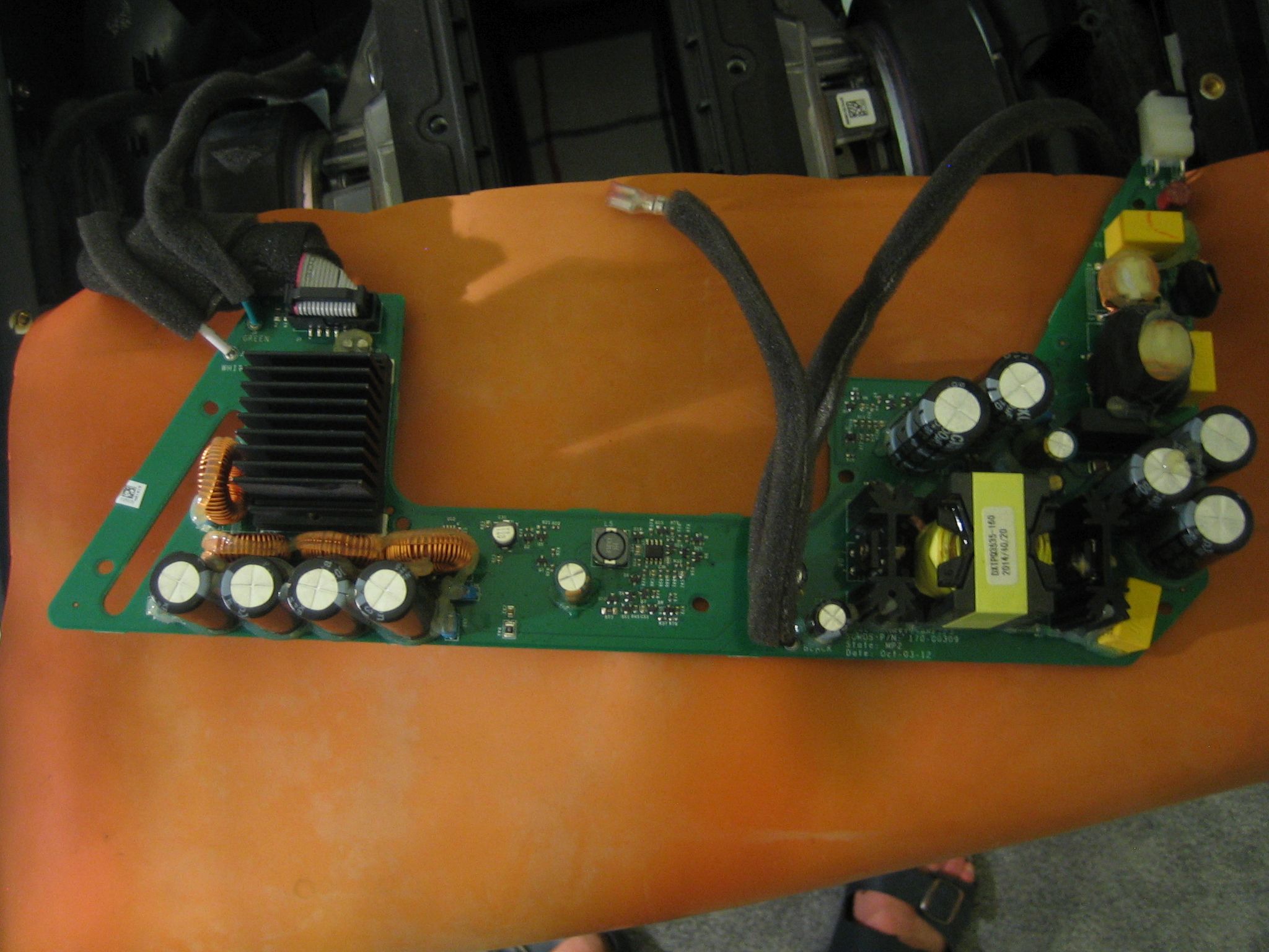

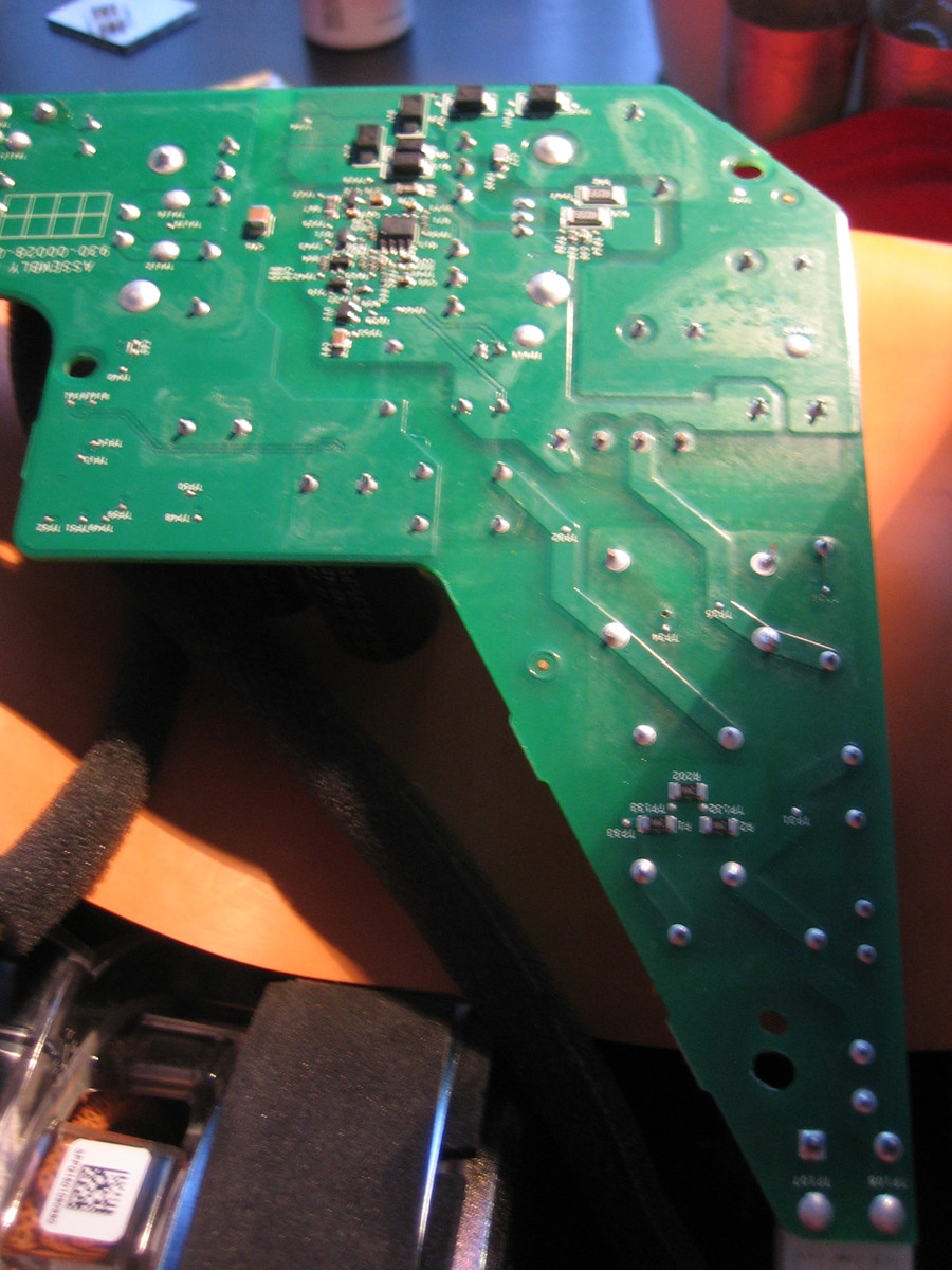

So, ich habe mal ein paar Bilder gemacht. Im 1. Bild sieht man unten die
Zuleitung. Analog im 2. Bild oben. Da wird dann über einen galvanisch
getrennten Sperrwandler die Netzspannung auf ca. 52V herunter gesetzt.

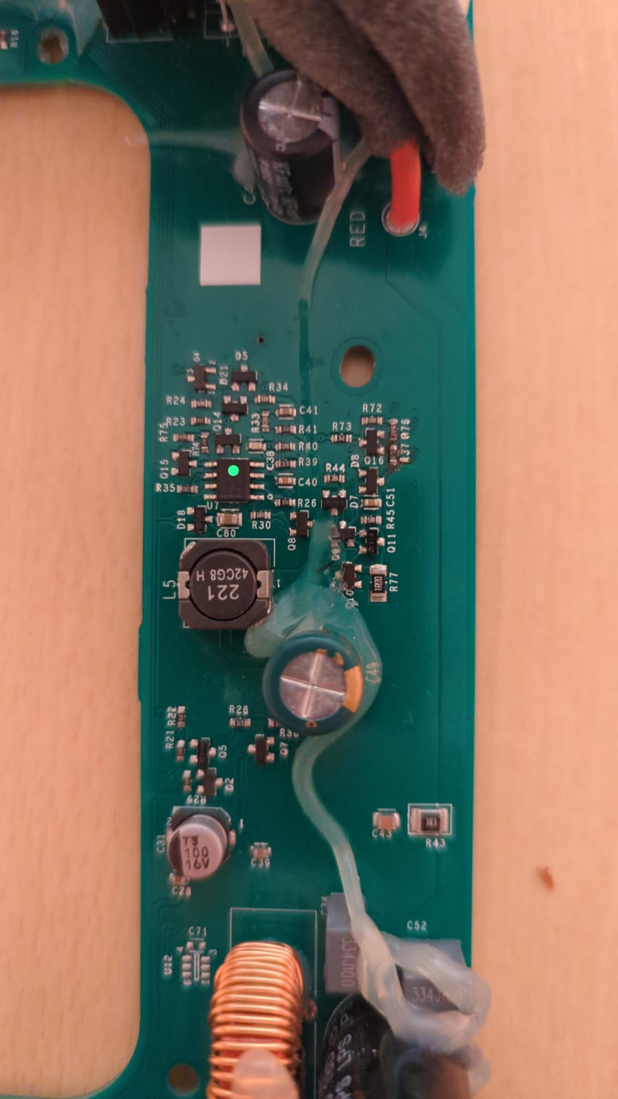

Bild 3. zeigt die Rückseite des Sperrwandlers.

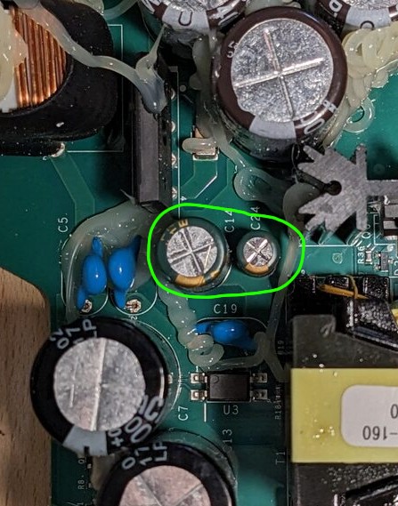

Bild 4. zeigt scheinbar eine dahinter geschaltete
Spannungsreglerschaltung mit vermutlich einem TL5001. Da habe ich mal an
VCC-GND (3,1V) und OUT-GND (2,9V) gemessen, allerdings ist die Spannung
nahezu gleich.
Ich hätte jetzt einen Schaltungteil erwartet der von 52V auf 3,3V
herunter setzt. Vermutlich auch eher noch mit einer Zwischenstufe.

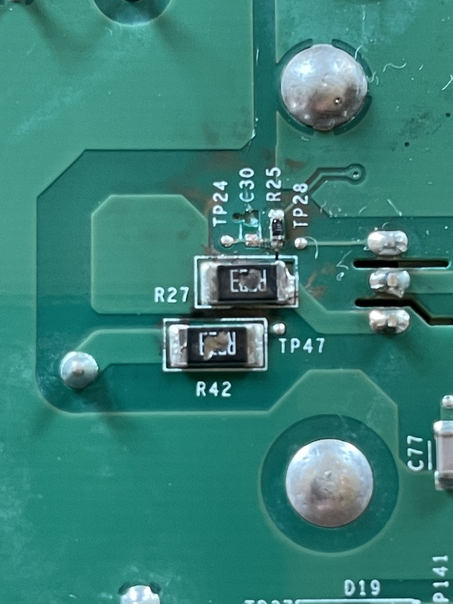

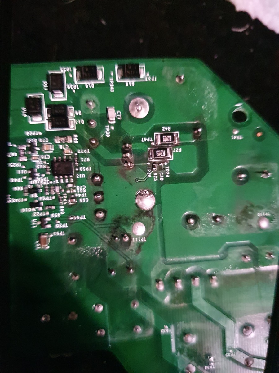

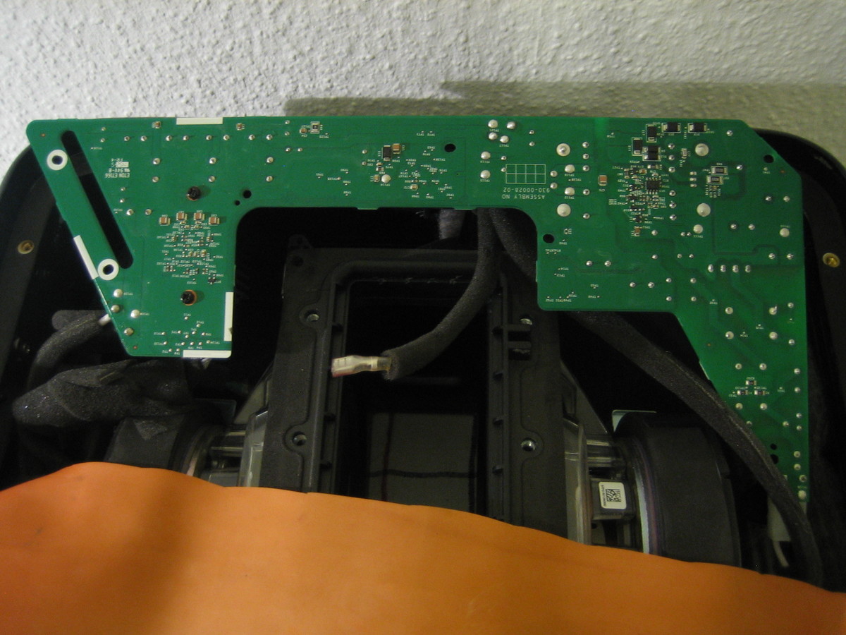

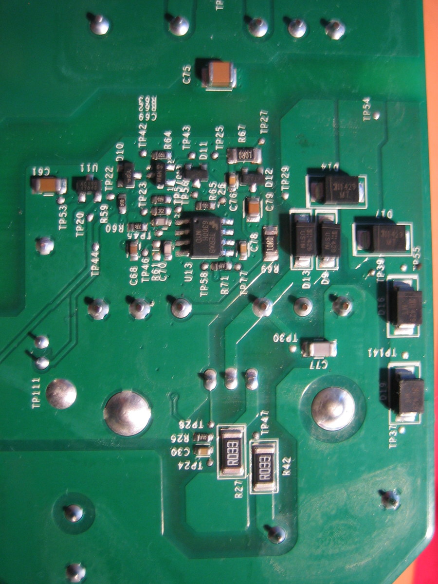

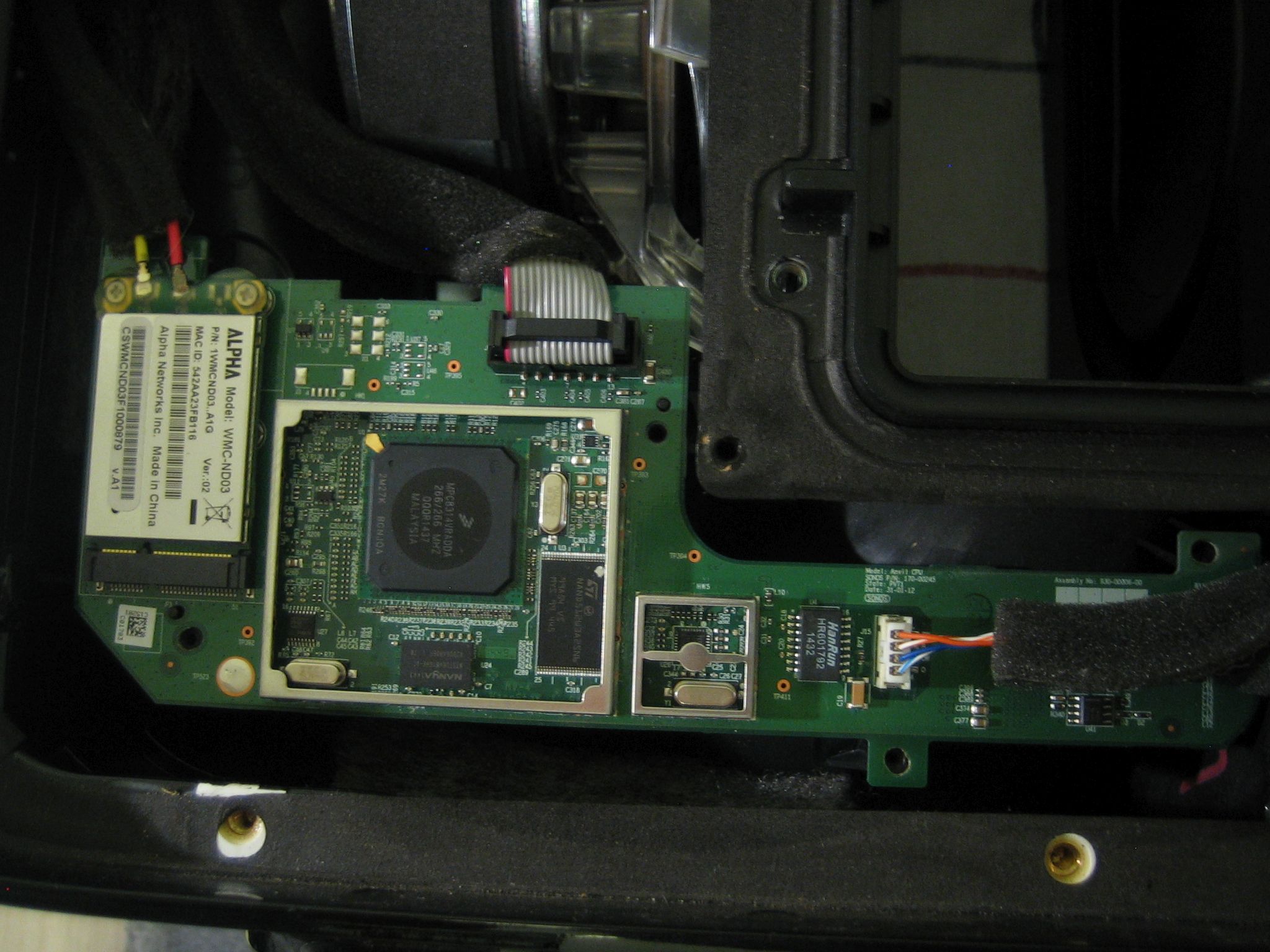

Hier wie versprochen mit ein bisschen Verspätung noch ein paar Bilder.
Ich bin leider die nächsten Tage beruflich unterwegs und kann deswegen
nichts messen. Bin aber für jegliche Tipps/Ideen dankbar.
Bild 5. - Power-Supply und Verstärker Board - Bottom
Bild 6. - Power-Supply und Verstärker Board - Top
Bild 7. - Power-Supply und Verstärker Board - Top
Bild 8. - Signal \ µC Board - Top
Signal \ µC Board - Bottom hat hauptsächlich Hühnerfutter und ein
Ferrit. Habe mir das Bild dafür gespart.

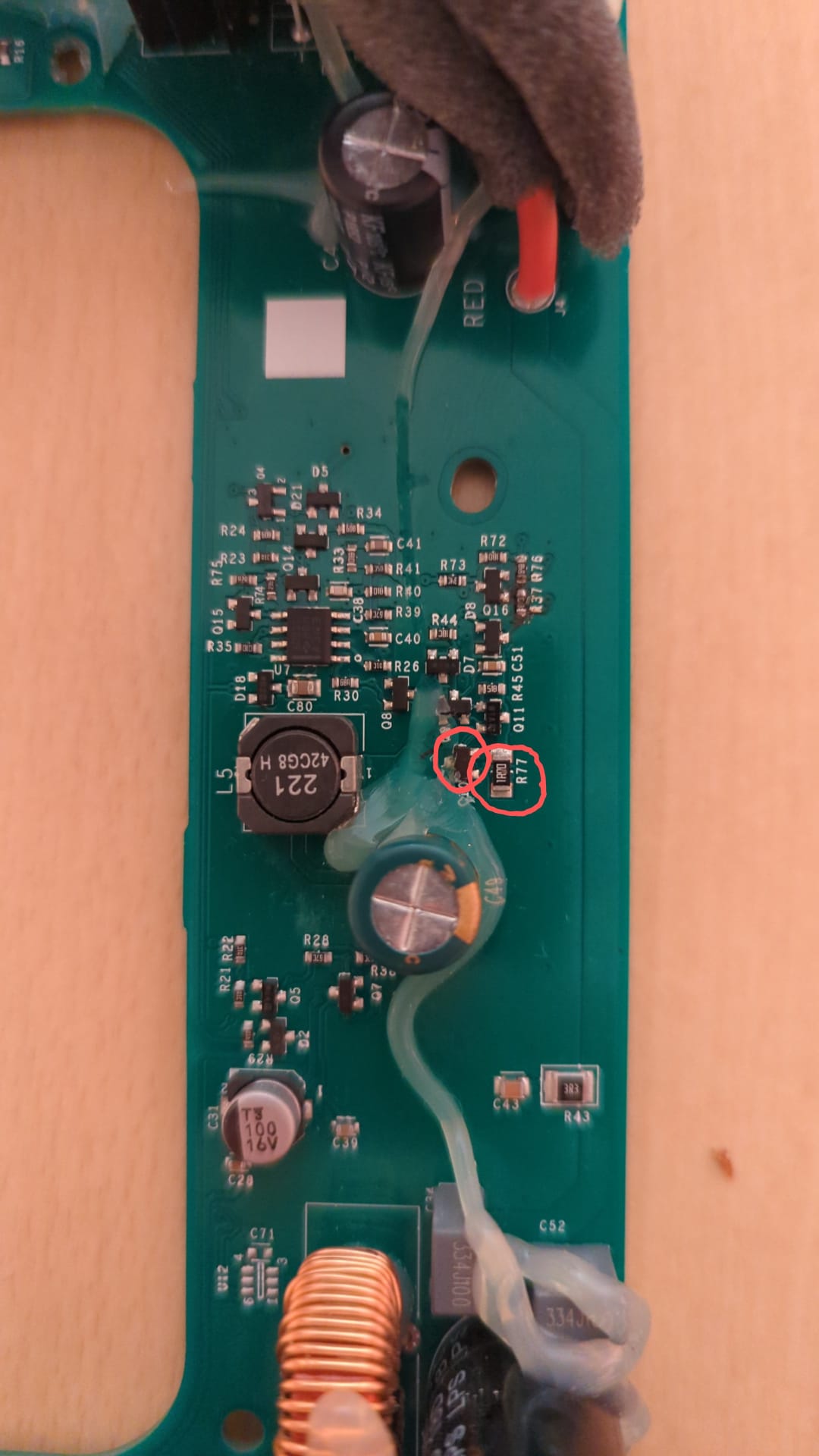

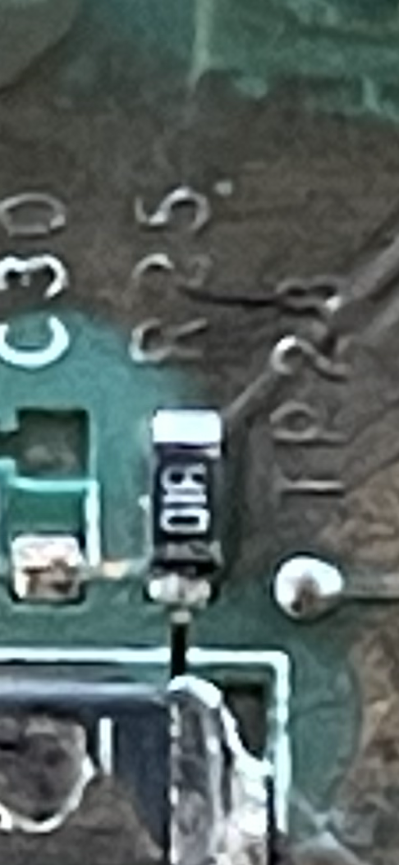

von Christoph (Gast)
Hallo, gibt es zu dem Thema einen Ergebnis? Ich habe ein gleiches
Problem mit einem Sonos Sub.
Grüße Christoph
von Harald A. (embedded)
In den einschlägigen Videos ist ja oft der Gleichrichter der Übeltäter.
Das wäre doch eine erste einfache Überprüfung.
von Christoph S. (christoph_s143)
Hallo Harald, den Gleichrichter kann ich in meinem Fall ausschließen.
Die 52V DC auf der Hauptplatine sind da. Daraus wird dann eine 12V DC
auf der Hauptplatine gebildet welche über das graue Flachbandkabel an
das µC Board geht. Mein Problem liegt irgendwo hier an einem TPS54226
bzw. darum herum. Der TPS54226 bekommt die 12V und sollte daraus 3,3V
oder 5V machen. Die Vermutung kommt daher, dass dahinter ein TPS6256
geschaltet ist, der die CPU, RAM usw versorgt. Dieser hat eine Vin von
2,5-5,5V.
Der TPS54226 hatte an Vout nur noch 1,8V, dachte mir der ist defekt und
habe 10 Stück bei Ali bestellt. Nach dem Tausch habe ich jetzt an Vout
0V. Den alten wieder eingelötet 1,8V.
Habe drum herum alles mögliche schon gemessen und versuchen
auszuschließen jedoch ohne Erfolg.
Hat jemand mit dem TPS54226 Erfahrung und kann mir mal die
Schwachstellen an der Schaltung aufzeigen? Ich komme da aktuell nicht
weiter.
Bzw. was kann ich hier wie noch testen?
Danke vorab.
Grüße Christoph

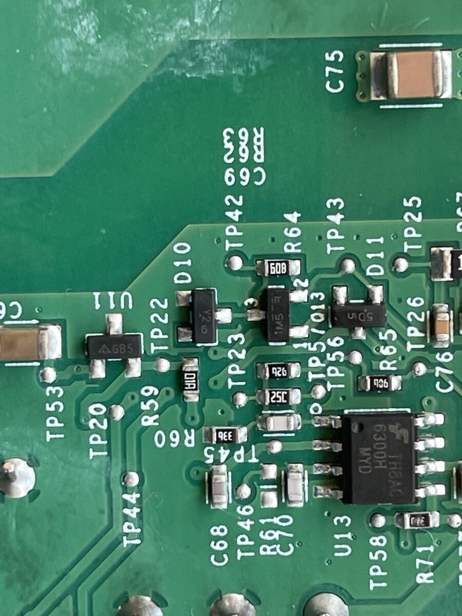

von Stefan (tirador81)
Hallo Zusammen,
mein Sonos Sub hat zwar noch Netzspannung, aber nicht mehr die Leistung.
Der Bass ist total leise.
Ich habe mich jetzt auch auf die Suche gemacht.
Die Spannung DC auf der Platine schwankt laut Messgerät (45 V - 52 V) so
im 5 Sekunden Abstand, obwohl keine Last anliegt!
Ich habe dann die einzelnen Bauteile gemessen.
Meine Vermutung ist der Gleichrichter (zwei Pins) Beschriftung "PSC 7286
UF1003F".
https://www.datasheetq.com/datasheet-download/882443/1/PanJit/UF1003F
Ich habe im ausgeschalteten Zustand den Gleichrichter auf dem PCB Board
mit dem Multimeter (Diodentest) gemessen. In beiden Messrichtungen
(plus/minus) habe ich Durchgangsspannung. Ist das valide genug, um zu
sagen das er defekt ist oder muss ich den auslöten und erneut messen?
von H. H. (Gast)
Du hast Mist gemessen.
Und das Pumpen klingt ehr nach defektem Siebelko am Regler, auf der
Primärseite.
> Primärseite.
Ok danke für den Hinweis. Ich habe noch ein Bild der Teilschaltung
angehängt. AC in ist oben links. Der Gleichrichter wo bei mir die
schwankende Spannung von 45-52 V anliegt ist auf dem Kühlkörper unten
auf dem Bild zu sehen.
Kann man den betroffenen Siebelko etwas eingrenzen? Kann ich die
Kondensatoren im eingebauten Zustand messen oder ist das auch wieder
"Mist"?
von Silas (Gast)
Kann mir jemand sagen welchen Wert C30 auf der platine hat? der ist bei
mir abgeraucht
von H. H. (Gast)
Siehe Bild.
> Kann ich die
> "Mist"?
Auslöten und abkühlen lassen, dann ESR und Kapazität messen.
Der größere Kondensator hat die angegebene Kapazität laut Messgerät.
Der kleinere Kondensator (Laut Beschriftung 68 uF, 25V) hat laut
Messgerät die Kapazität 82 uF.
Im Netz habe ich dazu folgende Erklärung gefunden: "Eine Erklärung für
eine (leichte) Kapazitätszunahme ist die Zersetzung des Dielektrikums.
Viele Kunststoffe neigen dazu mit dem Alter zu schrumpfen."
Ein ESR Messgerät habe ich leider nicht zur Hand. Habe aber schon
gesehen, dass es da Bausätze gibt (z.B. von ELV).
Ich würde den jetzt auf "Verdacht" hin durch einen neuen ersetzen. Habe
leider nur 100uF, 50 V im Haus. Den kann ich da wohl nicht einlöten...
Die Schwankungen habe ich ja im 52 V Stromkreis. Bin mir momentan
unsicher, ob es dann das Defekte Bauteil für den "richtigen" Stromkreis
ist, weil der Kondensator ja für 25V ausgelegt ist.

von Kapazität (Gast)
Die Löstelle rechts vom C77 unbedingt nachöten, die ist kalt. Von wo
sind die Schmauchspuren? Es schaut so aus als wären an R37 und R42
Lötzinntropfen?!? Komisch schaut auch die Lötstelle unter TP28 aus. Ist
die gegen irgend ein Potential kurzgeschlossen worden? Ich vermute, da
ist noch viel mehr als nur der C30 verloren gegangen.
von Silas (Gast)
Ich kann nicht genau sagen was passiert ist. Der sub hat gebrummt und
dann ist die Sicherung geflogen. Ich denke C30 war ein Kondensator der
"dicke backen" bekommen hat. Müsste aber erstmal wissen welche Größe der
hatte um den zu erneuern und dann nochmal zu testen.
von Thomas3 (Gast)
Kann mir jemand den Originalwerte des R37 Widerstand nennen?
Meiner ist abgeraucht und nicht mehr lesbar.

von Andi (finkenfuss)
Servus zusammen, ich würde mich gerne mit euch austauschen, da ich auch
eine defekte Sub Platine habe. Zu Thomas3 : ich denke du meinst du zwei
shunts r27 und r42 ? Die haben (wie auf den Bildern vorher von
„dr.gonzo“ gut zu sehen war) beide einen Wert von 33MOhm!
Ich für meinen Teil bräuchte auch bitte zwei Werte, wenn es für euch
möglich wäre?! 1x den r25 und 1x den von c30? Kann mir da bitte jemand
helfen?
Grüße Andi
von H. H. (Gast)
Andi schrieb:
> 33MOhm!
Viel ehr 33mOhm.
Kann mir jemand ein schärferes Bild, Widerstands senden? Es sieht aber
so aus als wäre es ein 01R?
von H. H. (Gast)
Andi schrieb:
> 01R
Könnte auch 01A sein.
Auf jeden Fall EIA-96 Code.
Ich habe den r59(sieht genau so aus) in der Schaltung gemossen mit
1,7kOhm , deswegen könnte es ein 01R sein, denke ich!
von H. H. (Gast)
Kann er dann sicher nicht sein. 01R wäre ja 1 Ohm.

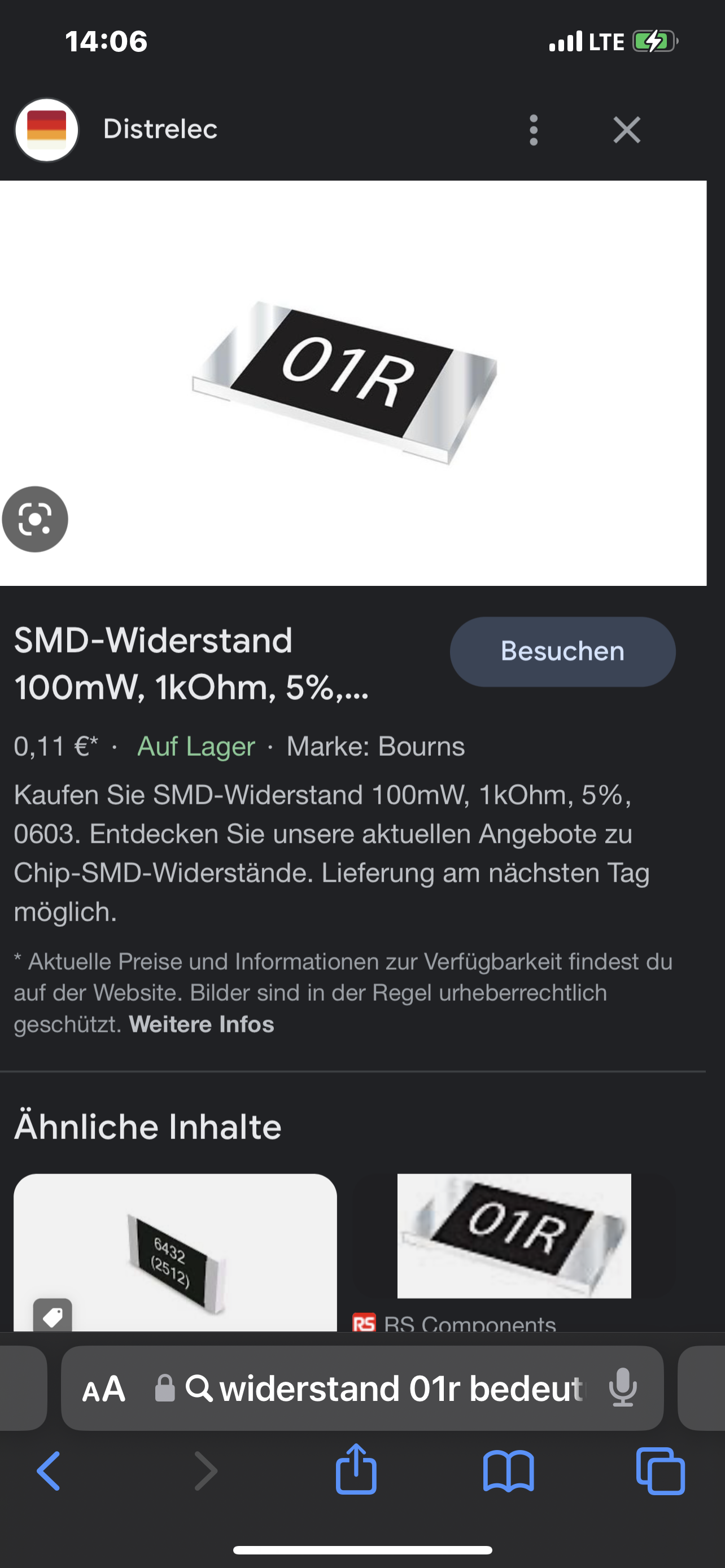

Der Code könnte auch 1kOhm bedeuten, oder?
von H. H. (Gast)
Das wäre 01B oder 01H, und du würdest nicht wesentlich mehr als 1kOhm
messen.
Evtl Mist gemessen?
Okay danke H.H., letztendlich brauche ich doch einen genossenen Wert? A
heißt Faktor 1 und R heißt Faktor 0.01 habe ich gerade gelesen! Danke
für deine Zeit!
Grüße Andi
Du hattest recht ich habe den R60 gemossen🤷🏻‍♂️ der besagte Widerstand
hat 100Ohm👍!
von Thomas M. (lycos1337)
Nabend zusammen,
schön zu sehen, dass es hier weiter geht. Da ich gerade exakt dasselbe
Fehlerbild eines Sub Gen1 habe, hatte ich auch gerätselt was denn die
Werte der bis zur Unkenntlichkeit zerstörten SMD Bauteile sein könnten.
Ich bin hier im Forum auf einen ähnlichen Thread zur Sonos Playbar
gestoßen (Beitrag "Re: defekte Sonos Playbar") welche
ebenfalls den FAN6300H verbaut hat. U.d.A. dass Sonos das "Rad" für den
Sub nicht gänzlich neu erfunden hat, könnte man ggf. auf die
entsprechenden Bauteilwerte schließen -->01A für R25 (Sub) bzw. R228 bei
der Playbar würde jedenfalls übereinstimmen.
C30 (Sub) bzw. C27 (PB) wurde hier auf 100nF "geschätzt", aber final
nicht bestätigt.
Btw: Wie sieht es bei euch auf der Vorderseite zwischen Trafo und MOSFET
aus (insb. bei D3 & R36 die übrigens äußerst bescheiden mit dem
Lötkolben zu erreichen sind, sofern man nicht den Trafo auslötet)?
VG
Thomas
Hallo Thomas, danke für deine Antwort! Ich wollte dir nachsehen, welche
Werte du brauchst D3/R36! Wie du am Anhang erkennen kannst, sehe ich es
leider auch nicht! Ich werde mich auch versuchen zu informieren.
Grüße Andi
Hallo Andi,
das sieht bei mir leider ziemlich ähnlich aus ;-)
Ich meine bei mir auf D3 die Aufschrift "WW1 5o" erkennen zu können,
müsste dann ein BAT54C (vmtl. von NXP) sein.
R36 wäre, sofern meine Vermutung der Analgoie zur Playbar korrekt ist,
ebenfalls ein 01A d.h. 100Ohm Widerstand und C7 hätte entsprechend
wieder 0,1nF / 0,15nF.
Kann das ggf. jemand bestätigen/ korrigieren?
VG
Thomas
Hallo Thomas, danke dir! Ich habe mal ein Bild einer Platine, einer
Playbar gemacht! Darauf kann man D4 erkennen, könnte es der selbe mosfet
wie D3 auf der Sub Platine sein? Aber leider kann ich beim D4 KI3 ZB die
Werte nicht bestimmen! Wer weiß ob es auch der selbe wie im SUB ist?
Grüße Andi!
Servus Dr. Gonzo, ich bräuchte nur dringend 1 Wert für den R36, der bei
mir komplett fehlte! Oder könntest du mir bitte ein schärferes Bild des
Widerstands senden! Oder irgend jemand! Wenn wir das Ding wieder am
Start haben gebe ich Bescheid! Grüße Andi

r36 = 34x = 22.1 ohm
d3 = ww1 = diode shockley
Danke dir Thomas, für deine Antwort! Ich habe meinen SUB wieder am
Start, allerdings wäre das für mich selbs, als Mess Steuer
Regeltechniker nicht ohne Hilfe (danke für deine tolle
Unterstützung,lieber O.O.an diese Stelle) eines absolut genialen Radio
Fernsehtechniker möglich gewesen dies zu reparieren. Er hatte einen
100Ohm als R36, auf Anraten eines anderen Techniker (danke für dein
Support , Christoph)verbaut! Das Netzteil läuft bis jetzt ohne Probleme.
Danke an euch, Grüße Andi

von Christian (lordlucan2)
Mein Sub ist leider auch defekt. Vermutlich ist das Bauteil mit dem
"grünen Punkt" defekt. Die Spannung wird mit 1 bis 1.3 V ausgegeben. Hat
jemand von euch einen Tipp?
Danke
Das R77 Bauteil und das links daneben liegende Bauteil muss auch
gewechselt werden. Kann mir jemand sagen, wie die zu ersetzten sind?
Danke
R77 - scheint ein 1 Ohm Widerstand zu sein. Meine den Aufdruck 1R00 zu
erkennen.
Das andere ist eine Diode oder ein Transistor. Mal den Heißkleber weg
kratzen und schauen, ob die weiße Beschriftung auf dem PCB mit D oder Q
anfängt. Und dann genz genau schauen, ob man auf dem Bauteil einen Code
erkennt. 3 Buchstaben oder Buchstaben und Zahl.
R37 und R76 sehen für mich auch nicht mehr so frisch aus. Also die
Bauteile, auf deinem Bild, oben rechts.
Danke :)
von H. H. (Gast)
TL5001 von TI.
H. H. schrieb:
> TL5001 von TI.
Danke dir.
Kannst du auch die beiden Widerstände, die im zweiten Bild rot markiert
sind benennen?
von H. H. (Gast)
> sind benennen?
Da ist nur ein Widerstand: R77 mit 1 Ohm.
Bein Transistor Q10 kann man das Marking nicht erkennen.
vielen vielen Dank für die vielen Infos.
Könnt ihr mir evtl noch sagen, ob die SMD Transistoren positiv oder
negativ angesteuert werden?
gibt es evtl gute Fotos von einem Board?
von H. H. (Gast)
Zeig das Marking.
Mach eines.
von Markus (retromarkus)
ist zwar schon älter, aber hier mal die Lösung.
https://youtu.be/aoXJn3tOf4g
https://youtu.be/li8Kw8disw4
