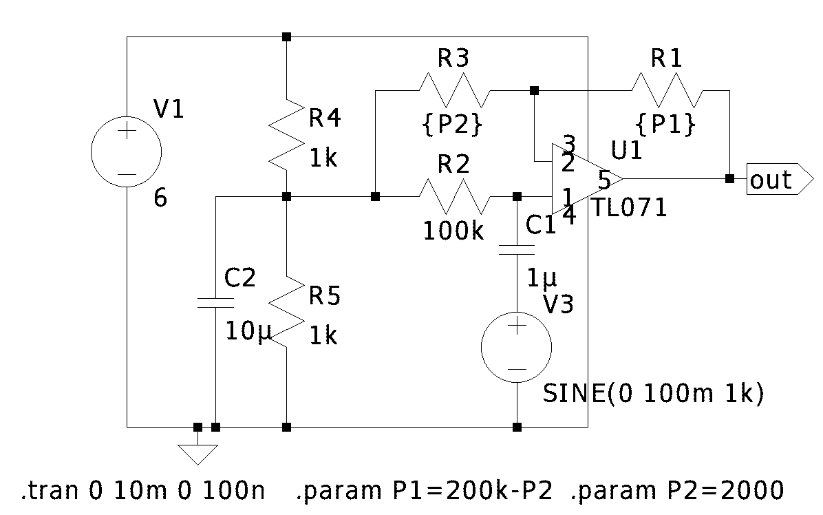

Vermutlich ist die Eingangsspannung zu gering.

Der C4 macht bei einem Rückkopplungswiderstand von 100k (max. 500k) eine
obere Grenzfrequenz von etwa 3kHz (min. 600Hz). Vielleicht ist das die
Ursache für die fehlenden Oberwellen. Wir wissen ja nichts über den
gewünschten Frequenzbereich.

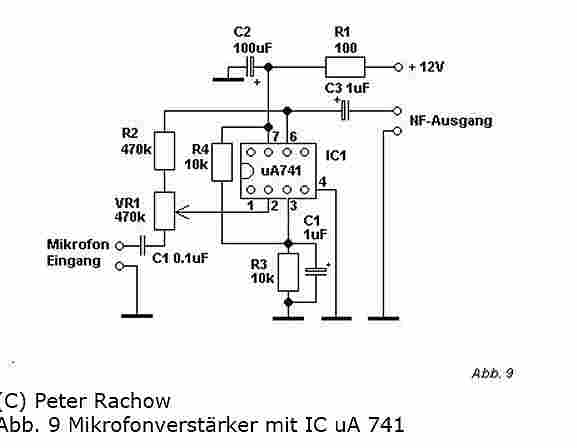

von Karl B. (gustav)
@Olli hat ja schon auf die Germaniumdioden verwiesen.
Habe willkürlich noch eine Schaltung rausgesucht.
An den Ausgang dann die antiparallelen Dioden.
Bei Funkgeräten findet man das zum Beispiel in der
Mic-Verstärkungsschaltung als Limiter. Die verzerren nicht ständig,
sondern kappen erst ab der gewünschten Schwelle ab.
Die Verstärkung muss hoch genug sein, um von vorne herein auf das
Clipping zu kommen. Daher der Mikrofonvorverstärker.
Dann finde ich persönlich die 33 k in der UB/2 Spannungsteiler doch zu
hochohmig, bei meinen OPV-Schaltungen eine Zehnerpotenz niedriger.

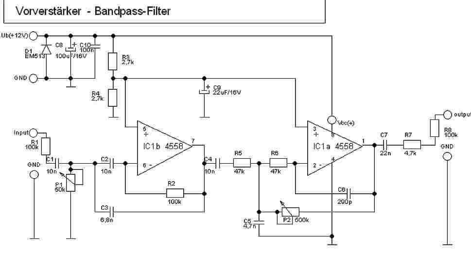

auch ein Bandpass bringt eine bessere Anpassung an den gewünschten
Frequenzgang. Schöne Verzerrungen durch "Resonanzerhöhung".
ciao
gustav

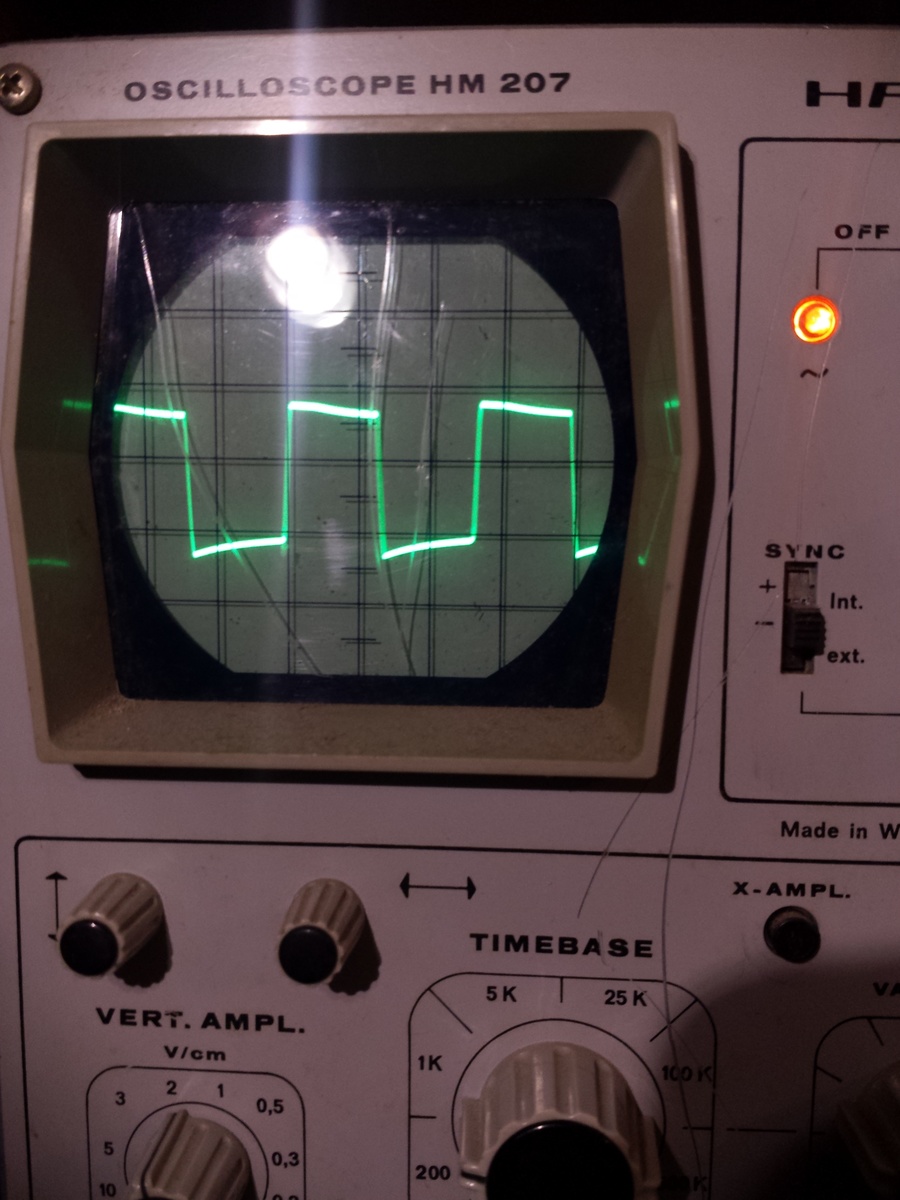

Ich habe jetzt einen Frequenzgenerator und ein Oszilloskop angeschloßen.
Ein Sinus als Eingangssignal mit einer Signalstärke von so um die -18dB
was einer Spannung auf meinem Multimeter von 0,5V entspricht (AC)
enspricht erzeugt das obige Oszilloskop Bild. Das sind schon sehr nach
Zerre aus denke ich.
Die beiden LEDs leuchten nun ziemlich stark was mich zu dem Schluß
bringt das
a) das Eingangssignal meiner zu niedrig ist und (oder)
b) wie KLaus schon mehrfach anmerkte, der LM741 bei Ub=9V einfach nicht
genug Verstärkung bringt um "das Ding" zum zerren zu bringen...
Aber wie machen das dann die Zerrpedalhersteller, denn wie gesagt, das
DOD250 ist ähnlich aufgebaut, auch mit LM741 und 9V.
Das ist doch ein ordentlich verzerrtes Signal, wenn das mal ein Sinus
war.

Mit einem TL072 kann sehr leicht ein Verzerrer aufgebaut werden. Nach
Datenblatt beträgt die minimale Betriebsspannung eines TL072 6 V. Bei
dieser Spannung beträgt der maximale Ausgangspegel etwa +- 1,4 V.
Die Schaltung ist ein nichtinvertierender Verstärker. Die Verstärkung
wird mit dem Poti R1/R3 geregelt. Wird der maximale Ausgangspegel
überschritten, wird eine Sinuskurve je nach Übersteuerung zu einem
Rechteck mit vielen Oberwellen. Bei einem Rechteck überwiegen die
ungeradzahligen Oberwellen, die als hart und unangenehm angesehen
werden. Die Funktion dieser Schaltung arbeitet also gleichartig wie ein
Diodenclipper.

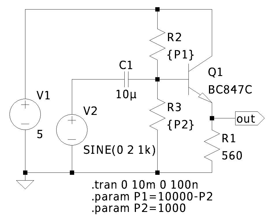

Wenn harmonische Verzerrungen mit geradzahliger Ordnung gewünscht
werden, so ist ein einfacher Emitterfolger sehr gut geeignet. Der
Arbeitspunkt muss nur mit einem Potentiometer so eingestellt werden,
dass das Ausgangssignal einseitig begrenzt wird. Dann entstehen
vorwiegend harmonische Oberwellen mit gerader Ordnung, wie sie von einem
Röhrenverstärker erzeugt werden und dem Ohr angenehmer erscheinen.
Es können beide Schaltungen sogar hintereinander kombiniert werden und
je nach Stellung der Potentiometer arbeitet die Schaltung ohne
Verzerrung oder erzeugt Oberwellen mit geradzahliger oder
ungeradzahliger Ordnung oder beide Verzerrungsarten gemischt.
von analogOpa (Gast)
Ein Fehler ist aufgetreten. Die zweite Schaltung sollte so aussehen.
