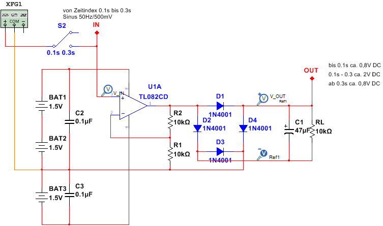

Hallo zusammen, ich will für meinen Sohn ein Feuerwehrauto mit Blaulicht nachrüsten. Da man keinen Taster oder sowas anbringen kann und das Gehäuse aus Alu-Guss ist, dachte ich an einen Berührungssensor. Die Grundidee ist, die gute Eignung des Körpers als Antenne für die 50Hz der Netzfrequenz auszunutzen. Der erste Teil der Schaltung steht und funktioniert recht gut (siehe Schaltplan im Anhang). Im Leerlauf hat man am Ausgang des gleichrichters ca. 0,8V DC. Sobald man nun 'IN' berührt, steigt die Spannung auf ca. 2V DC an. Eigentlich sollte der Ausgang der Schaltung einen astabilen Multivibrator treiben, allerdings komme ich an der Stelle nicht weiter, weil mir die 2V DC hierfür nicht reichen. Es sollte doch möglich sein, mit der Spannungsänderung von 0,8 auf 2V etwas anzufangen... Die Randbedingungen sind halt der sehr knappe verfügbare Platz und die Stromversorgung von max. 3x 1,5V. Danke für hilfreiche Ideen

S. K. schrieb: > Sobald man nun 'IN' berührt, > steigt die Spannung auf ca. 2V DC an. Wenn dein Nachkömmler mal statisch aufgeladen ist, injiziert er dann ein paar kV in den armen kleinen TL082 und zwar direkt auf Gate. Da musst du unbedingt noch ein oder zwei Megaohm Vorwiderstände vormachen, sonst hälts nicht lange. Besser ist (und so wirds z.B. in meinem Saugrobbi gemacht), die Eigenschaft der externen Kapazität des Berührenden. Da wird ein Signal auf die Elektrode gelegt und wenn da jemand rantatscht, wird dieses Signal so verschliffen, das es leicht auszuwerten ist. Das Prinzip heisst bei Microchip z.B. 'Q-Touch' und wird da so gut wie mit jedem Mikrocontroller realisiert.

Matthias S. schrieb: > S. K. schrieb: >> Sobald man nun 'IN' berührt, >> steigt die Spannung auf ca. 2V DC an. > > Wenn dein Nachkömmler mal statisch aufgeladen ist, injiziert er dann ein > paar kV in den armen kleinen TL082 und zwar direkt auf Gate. ... Danke, da hast du natürlich vollkommen recht, da hätte ich auch dran denken können. Q-Touch kommt für mich als Lösung allerdings nicht in Frage.

S. K. schrieb: > Es sollte doch möglich sein, mit der Spannungsänderung > von 0,8 auf 2V etwas anzufangen... Zwischen welchen beiden Punkten hast du die Spannung gemessen? Warum hast du in der merkwürdigen Diodenkonstruktion die beiden gleichen Zweige aufgebaut, die den Ausgang des OP über jeweils zwei Dioden nach "COM" kurzschließen.
> Zwischen welchen beiden Punkten hast du die Spannung gemessen? > Warum hast du in der merkwürdigen Diodenkonstruktion die beiden gleichen > Zweige aufgebaut, die den Ausgang des OP über jeweils zwei Dioden nach > "COM" kurzschließen. Ups, das soll ein normaler Brückengleichrichter sein. Und die Spannung wurde an dessen Ausgang gemessen.

S. K. schrieb: > Und die Spannung wurde an dessen Ausgang gemessen. Wogegen bzw. wozwischen? Warum nimmst du einen für Unipolarbetrieb so dermaßen ungeeigneten OP wie den TL082, der seinen Ausgang nur bis zu bestenfalls(!) 1,5V an die Versorgungsgrenzen aussteuern kann (also kommen da nur Spannungen zwischen 1,5 und 3V am Ausgang heraus)? Warum nicht einen Rail-to-Rail Typ wie den TS912? Und dann reicht hinterher eine simple Diode und ein nachgeschalteter Komparator, der über einen Transistor die LED einschaltet. Aber auch ich würde dafür ein paar CMOS-Gatter nehmen, dann wäre alles samt Blinker locker auf einem 4-fach NAND unterzubringen.

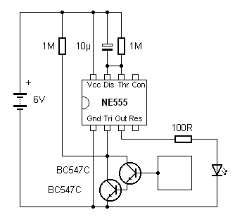

Läuft auch mit 4,5 Volt. Gruß Peter

Deine Gleichrichterschaltung mit den 4 Dioden ist eine Fehlkonstruktion, benutze da lieber einen Spannungsverdopplungsgleichrichter. Siehe hier (Greinacher-Schaltung): https://de.wikipedia.org/wiki/Spannungsverdoppler
> Warum nimmst du einen für Unipolarbetrieb so dermaßen ungeeigneten OP > wie den TL082, der seinen Ausgang nur bis zu bestenfalls(!) 1,5V an die > Versorgungsgrenzen aussteuern kann (also kommen da nur Spannungen > zwischen 1,5 und 3V am Ausgang heraus)? > Warum nicht einen Rail-to-Rail Typ wie den TS912? Und dann reicht > hinterher eine simple Diode und ein nachgeschalteter Komparator, der > über einen Transistor die LED einschaltet. Weil der einfach in meiner Bastelkiste verfügbar ist. Und die anderen in meinem Inventar eigenen sich nicht für Single-Supply. > Aber auch ich würde dafür ein paar CMOS-Gatter nehmen, dann wäre alles > samt Blinker locker auf einem 4-fach NAND unterzubringen. Hast du dafür mal einen Schaltplan parat?

Peter P. schrieb: > Läuft auch mit 4,5 Volt. Ist es bei der Schaltung nicht purer Zufall ob und worauf sie reagiert?
Kein Zufall, reagiert auf Kapazitive Änderung bei Annäherung mit z.B. der Hand.
#5866308
Peter P. schrieb: > Kein Zufall, reagiert auf Kapazitive Änderung bei Annäherung mit z.B. > der Hand. Und auf aktive Smartphones in der Nähe, und auf Gewitter, und auf Trockene Winterluft - schätze ich.
