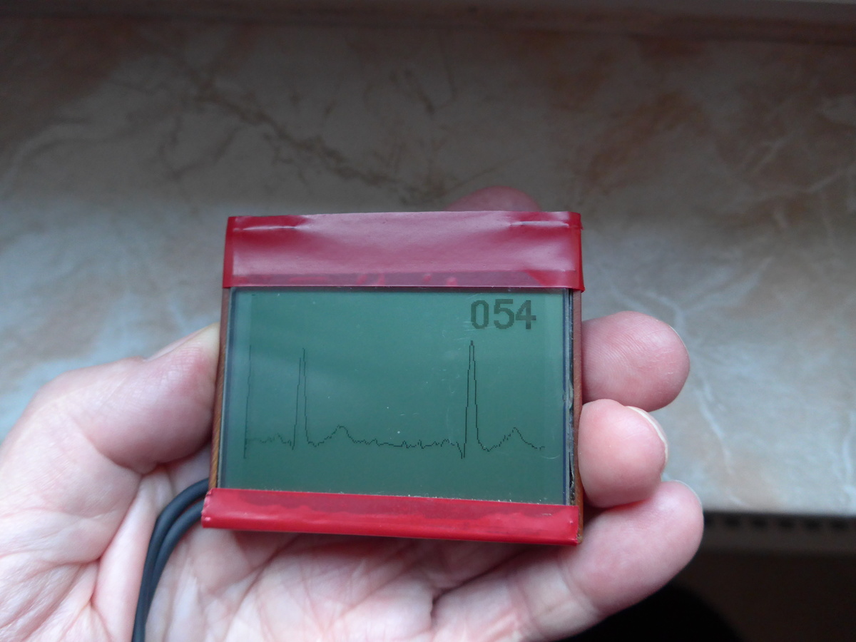

Ich hatte vergessen, nach Gerbrauch meines Kleinst-EKG-Gerätes, dies
wieder abzuschalten,sodass die Batterie (CR2032) leer gesaugt wurde.
Um dies in Zukunft zu verhindern, suche ich eine bewährte Schaltung, die
das Gerät bei Nichtgebrauch nach einer gewissen Zeit automatisch
abschaltet. (ähnlich wie bei meinem Multimeter, welches zunächst einen
Alarmton abgibt und dann nach ca. einer Minute ausschaltet)
Man könnte sich dazu zwar etwas einfallen lassen, aber ich denke, dass
schon jemand eine bewährte Schaltung kennt.
Noch ein paar Daten: Betriebspannung:                3V (CR2032)
                     Betriebsstrom:                  ca. 10mA
Verbauter µC mit noch mehreren freien  Ausgängen:    MSP430F1611
Da das Gerät, insbesondere die Flüssigkristallanzeige, bei 3V schon
nahezu am unteren Limit arbeitet, sollte der Spannungsabfall am
"Schalter" sehr gering sein.
Nach der Abschaltung sollte der Reststrom im nA-Bereich liegen.

Ich hatte mal mit einem Netzgerät die Stromaufnahme der verwendeten FKA
(DEM240160A) getestet.
Ergebnis:   3,3V   = 820µA
      3,0V   = 800µA
      2,6V   = 745µA
      2,4V  =  620µA
      2,3V  =  Ende     FKA (Pumpe) AUS
Lt. DB wird für +V typ. 3,3V vorgeschrieben.
Das EKG-Gerät ist fertig und erfüllt meine Anforderungen.
Die zusätzliche Abschaltung des Gerätes bei Vergesslichkeit ist nur eine
Ergänzung.
Trotzdem, was könnte man an Stelle der CR2032  noch nehmen?
Zur Einschätzung der Gerätegröße mal ein Bild als Anhang.

von Wolle G. (wolleg)
??? schrieb:
> fertig i.s.v. "habe ich fertig entworfen" oder "habe ich gekauft und
> möchte es ändern"?
Das sieht man doch auf dem Foto.
Schon die Verwendung von rotem Isolierband zur Befestigung der FKA
zeigt, dass es sich um ein Gerät eines Bastlers handelt.
Leider gehen die meisten Ratschläge nicht auf meine Ursprungfrage ein.
Deshalb noch einmal: Hat jemand eine gut funktionierende  Schaltung, die
bei Vergesslichkeit (man wird ja nicht jünger) das Gerät nach einer
gewissen Zeit abschalten würde.
Es ist wenig Platz vorhanden.
Ich ändere meine Reststromanforderungen von nA in den unteren µA-Bereich
(ca. 10µA)

> Das EKG-Gerät ist fertig [..]
> Du hast Vorhofflimmern? Geh unverzüglich zum Arzt!
Wie ist das gemeint?
Auf dem gezeigten Bild hast Du die Wahl:
- Vorhofflimmern
- brontales Rauschen
Ersteres wäre lebensbedrohlich, Du solltest unverzüglich einen Arzt
aufsuchen. Zweiteres wäre so stark ausgeprägt, dass der Nutzen des
Gerätchens nicht mal für "Spielzeug" reicht, dann brauchst Du Dir aber
auch keine Gedanken über den Stromverbrauch (um des es hier ja
eigentlich geht) machen - besser an die Wand nageln mit dem Vermerk "So
klappts nicht!".
HTH

Die auf dem Bild zusehende EKG-Kurve  ist ist nicht typisch für
Vorhofflimmern.
Allerdings ist die  Kurve auch nicht gerade das Gelbe von Ei.
Normalerweise sieht die Kurve nicht so verrauscht aus. Ob es daran
gelegen hat, dass ich in der einen Hand die Kamera, in der anderen Hand
das Gerät gehalten hatte oder weiß der Geier, kann ich nicht sagen.
Bei genauem Hinsehen ist als Zeichen, dass es kein Vorhofflimmern ist,
die p-Welle zu erkennen
Das Gerät habe ich mir gebaut, um ein Vorhofflimmern so schnell als
möglich zu erkennen, damit ich dann gezielt Maßnahmen ergreifen kann.

von g457 (Gast)
..wo erkennst Du denn da eine P-Welle? Zugegeben, ich bin kein Arzt, ich
entwickle nur EKG-Geräte. Eine P-Welle sieht bei uns anders aus, und
Vorhofflimmern ist deinem Bild nicht unbedingt unähnlich (vergleiche
z.B. [0], da gibts auch einen ordentlichen Sinus, ∗so∗ sollte das bei
Dir aussehen). Gerade wenn Du anfällig oder vorgeschädigt bist würde ich
Dir ∗dringend∗ empfehlen, was ordentliches zu bauen oder zu nutzen -
weil ∗wenns∗ dann mal drauf ankommt, dann hilft Dir
Rauschmatschkaffeesatzlesen garnix.
[0] https://de.wikipedia.org/wiki/Datei:Afib_ecg.jpg
Ich bin auch kein Arzt, aber ich muss regelmäßig beim Kardiologen
antanzen.
Die abgebildete Kurve war eigentlich nur der Nebenkriegsschauplatz.
In erster Linie sollte nur die Größe des Gerätes veranschaulicht werden.
Wie schon gesagt, die Kurven sehen normalerweise so ähnlich aus, wie in
Deinem Literaturhinweis. (Sinusrhythmus bzw. VHF)
Als Entwickler hast Du bestimmt einige Tipps, wie man das Rauschen bzw.
unliebsame Einstreuungen generell verhindern kann.
