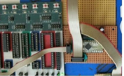

ich habe letzten ein Programm auf meinen Atmega324PA geladen und wollte
dann ein verbessertes Programm hochladen wobei mir dann angezeigt wurde
das der AVR nicht antwortet. Daraufhin hab ich versucht die Fuses zu
lesen aber er antwortet nicht.
Die Verkabbelung hab ich schon überprüft und auch ein 10 MHz Oscillator
angeschlossen aber er antwortet nicht
Die Fuses die ich als letztes eingestellt hatte
Fuses L:0xEE H:0xD9 E:FD
Hat jemand eine Idee voran es liegen könnte?

Also ich hab den Atmega324PA durch ein Atmega1284P getauscht beim ersten
hochladen des Programms hat es funktioniert und das Programm auch aber
beim zweiten hochladen des Programms bekam ich ein Verifizierungsfehler
an der Adresse 0x00 sollte 0x00 stehen, steht aber 0xCA, danach
funktionierte er auch nicht mehr.
Als Takt benutze ich einen 16MHz Quarz.
Den ISP- Takt hab ich schon verändert zu 500hz, 4 khz , 32 khz, 1,5 MHz
Das mit den LED's werde ich jetzt ausprobieren

Also mich irritiert etwas, dass der uC mit 16 MHz betrieben wird, der
BOD aber nur auf 2.7 V steht. Mit welcher Spannung läuft er denn, und
wurde diese direkt am uC nachgemessen?

Leon W. schrieb:
> Ich habe den AVR aus der Schaltung entfernt und auf ein Steckbrett
> gesteckt und benutze jetzt die Spannungsversorgung vom Usbasp di
> ungefähr bei 4.9-4.8V liegt
Netter Versuch. War er erfolgreich? Wenn nicht, mit welcher
Fehlermeldung?
