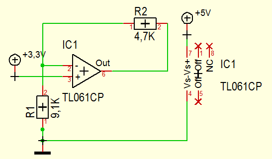

ich möchte 3,3 Analog Signal auf 5 V verstärken, dafür verwende ich
einen TL061CP. Der Chip wird vom µC gespeist. Leider funktiert es nicht
ganz genau wie ich erwartet habe. 4,4 V kommen nur raus,außerdem wenn
ich die Vin+ auf GND setze kommen noch 4,4 V raus. und wenn ich die Vin+
gar nicht anschließe, dann kommen ca. 0,6 V raus. kann mir Jemand bitte
helfen ?

von Zeno (Gast)
Für Deine Anwendung der falsche OPV.
Der TL061 ist nicht für Singlesupply konzipiert. Du brauchst fürs erste
noch eine negative Versorgungsspannung. Dann wären erstmal die 0V drin.
Auf +5V kommst Du aber immer noch nicht, da dieser OPV nicht bis an die
Rails aussteuerbar ist, es bleiben immer die 0,6V übrig, die Du auch
misst.
Betreibe den OPV mit einer höheren symmetrischen Spannung dann
funktioniert das Ganze auch. Für Deine gewünschten 5V Ausgangsspannung
sollten es also mindestens +/-6V sein besser wäre eine höhere Spannung.
von Zeno (Gast)
Nachtrag: Deine Gegenkopplung funktioniert hier sehr wahrscheinlich auch
nicht so wie gewünscht. Wenn Du diesen OPV-Typ schon mit Singlesupply
betreibst, dann gehört der Widerstand R1 nicht an GND sondern an die
halbe Betriebsspannung, in Deinem Fall also auf +2,5V.

von Mark (Gast)
sorry Deutsch ist Fremdsprache, was meinst du genau ?
eigentlich wollte ich tsz182 kaufen, aber das findet man kaum. meinst du
R1 soll an 2,5 V angeschlossen werden ?
nun bei 0 V an IN+, kommen 2,22 V raus. und bei 3,3 V kommen nur 4,33 V
raus.

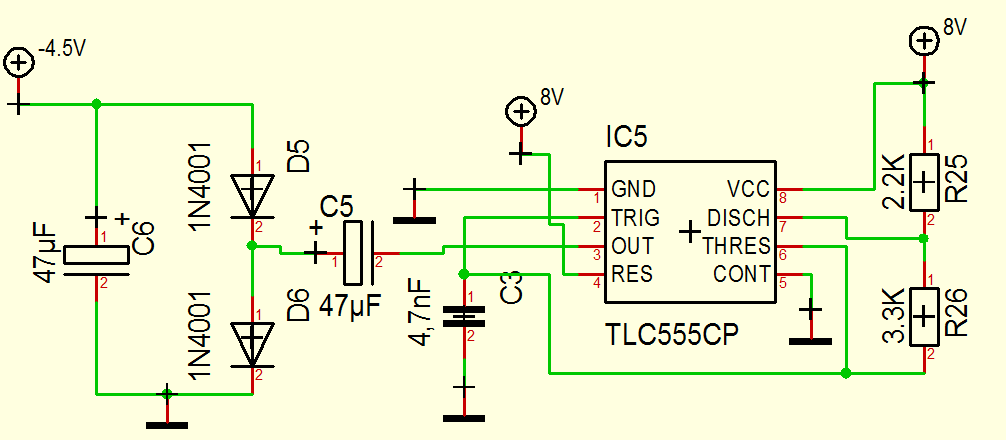

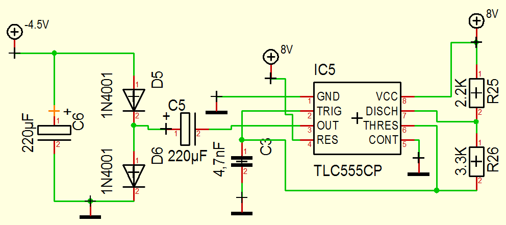

von Mark (Gast)
von Mark (Gast)
von Zeno (Gast)
Wenn Du 8V hast dann nimm die für die positive Versorgung. Die negative
Versorgung könnte man, da sie i.d.R nicht stark belastbar sein muß, mit
einem NE555 etwas Beschaltung drum rum leicht erzeugen. Z.B. wie hier
http://www.sprut.de/electronic/switch/minus.html beschrieben. Das
funktioniert prima, habe ich selbst schon probiert. Es muß auch kein
NE55 sein, man könnte den Generator auch mit CMOS-Logikbausteinen
aufbauen. Kleines Beispiel gibt es hier
http://bollwerk-essen.bplaced.net/?cd4047_ladungspumpe. Google einfach
mal nach Ladungspumpe da wirst Du definitiv fündig.

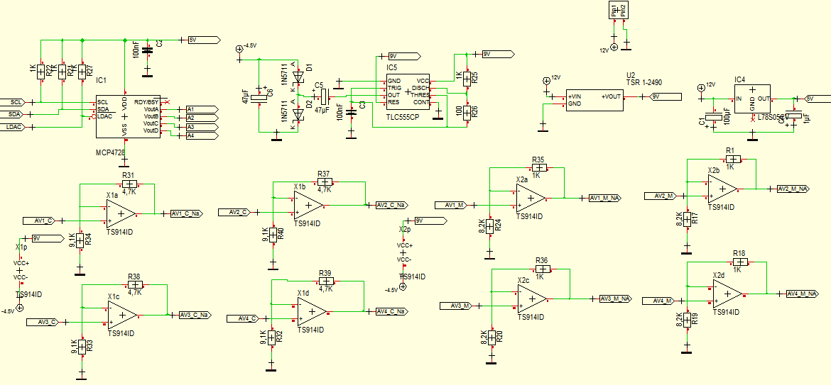

von Mark (Gast)
Aber der negative Spannungsregler wird 6 Verstärker versorgen ?
vllt findet man eine Spannungsregler, der ca. -2.5 V erzeugen kann und
einen rail to rail Chip, welcher -2.5 V vertragen kann.

von dxmfv (Gast)
Seit wann sind es denn 6 davon? Das hast Du bisher nicht gesagt.
Du mußt schon alle Informationen hier angeben. :)
Bitte beantworte auch meine Frage nach dem Netzteil.
von Mark (Gast)
Ein verstelbarer Netzteil. Und ich habe 6 Verstärker für 6 Analoge
Signale. wie werde ich die jetzt versorgen können, damit ich rail to
rail erreiche ?

von Mark (Gast)
ich habe die Ladungspumpe gebaut. Aber es hat leider nicht richtig
funktioniert. Ich habe die mit einem Breadboard nach der Schaltung im
Link gebaut. Ich habe die Schaltung mit 5V von µC versorgt. Am Ausgang
kommen zuerst -0.1 V, dann gehen die 0.01 runter alle ca. 2 sek..
ich habe die folgenden elektronische Bauelemente verwendet:
1)https://www.conrad.de/de/p/texas-instruments-tlc555cp-takt-timing-ic-timer-oszillator-pdip-8-152197.html
2)https://www.conrad.de/de/p/keramik-kondensator-radial-bedrahtet-4-7-nf-50-v-10-b-x-h-3-81-mm-x-3-81-mm-1-st-453048.html
3)2,2 KOhm
4)3,3 Kohm
5)1 Kohm
6)https://www.conrad.de/de/p/yageo-se035m0220b5s-1012-elektrolyt-kondensator-radial-bedrahtet-5-mm-220-f-35-v-20-x-h-10-mm-x-12-mm-1-st-445228.html
7)https://www.conrad.de/de/p/vishay-standarddiode-1n4148-tap-do-204ah-75-v-300-ma-564851.html
von Zeno (Gast)
5V dürften für diese Schaltung zu wenig sein. Die Schaltung ist für 12V
dimensioniert. Bis zu welcher Eingangsspannung sie überhaupt
funktioniert muß man ausprobieren. Ich habe diese Schaltung bei mir
laufen und sie funktioniert. Allerdings liegt bei mir die
Eingangsspannung zwischen 12V und 15V. Für die deutlich niedrigere
Spannung müssen zumindest die Widerstände am Pin 6/7 umdimensioniert
werden.
Diese Schaltung hier
https://bastelnmitelektronik.jimdo.com/basteleien-geräte-und-schaltungen/schaltungen-mit-dem-ne555/spannungsinverter/
soll ab 6V funktionieren - schreibt man zumindest.
Dann hast Du die CMOS-Variante des Schaltkreises und da bin ich mir
ziemlich sicher, das die andere Widerstands-/Kondensatorwerte als die
auf der verlinkten Webseite vorgestellte Schaltung braucht.
Und dann noch eines, die negative Spannung ist ca. 2V geringer als die
Eingangsspannung. Bei 5V wären das halt nur noch 3V.
Warum hältst Du vehement an den 5V fest, wenn Du 8V zur Verfügung hast.

von Mark (Gast)
ich melde mich nochmal.Es hat geklappt, nachdem ich den Widerstand
zwischen Pin 3 und 4 weggemacht habe. nun kommen ca. -4,5 V bei 8 V
raus, aber die schwanken am Voltmeter. das komische ist jetzt, wenn ich
100 ohm widerstand am Output anschließe (als last), dann geht die
Ausgangspannung am Voltmeter fast auf null.
von Mark (Gast)
sorry 220 µf statt 47 µf
von Mark S. (voltwide)
1N4001 ist eine Diode für 50Hz Netzfrequenz, nicht für Frequenzen von
mehreren 10kHz

ich wollte nochmal eure Meinung einholen und euch den Schaltplan zeigen,
bevor ich die Platine fertigen lasse.
Danke im Voraus
von Helmut S. (helmuts)
C5, C1 und C4 sind falsch gepolt eingezeichnet. Die müssen um 180°
gedreht werden. Außerdem würde ich an die Stromversorgung der Opamps
noch jeweils 100nF nach Masse einbauen und zwar in der Nähe der Opamps.
von MaWin (Gast)
Mark schrieb:
> Es hat geklappt
CONT kommt nicht an Masse, C5 und C6 sind verpolt, und die Dioden
sollten schneller sein, für den TLC555 reichen 1N4148, 1N5711 ist mit
15mA etwas unterdimensioniert.
von bo (Gast)
Ja, 1N4148 ist der Standard für so etwas. Kommt mit dem Peakstrom
hier viel besser zurecht, und ist bei weitem schnell genug.(Eine
"HF-Schottky" ist unnötig hier, und dieser spezielle Typ ist zu
schwach - und ginge wohl am Peakstrom der Ladungspumpe kaputt.)
1N4148 gibt es auch (im Vergleich zu dieser Schottky) viel billiger.
(Wo gerade am billigsten ist eine Frage dessen wo man kauft - also
suchen, nicht das erstbeste Angebot - und natürlich der Stückzahl.
Viele kaufen diese Diode in 100er Packs oder gar höherer Stückzahl,
weil man sie als Bastler praktisch immer wieder gebrauchen kann.
von bo (Gast)
Sehe ich das richtig, daß an einer Versorgung gearbeitet wurde, mit
der auch der allerwelts- TL061 (1fach) oder TL062(2fach) oder TL064
(4fachOPV) hier funktioniert, und jetzt aber kommt der TS914 (4fach)
rein?
2 x 4fach OPV ist ok, wenn man 6 Stück braucht - man sollte nur die
nicht benutzten Eingaenge an GND legen (damit die nicht schwingen).
Etwas sparsamer: 3 x 2fach OPV. (Ohne unbenutzte OPVs / Eingaenge.)
Aber wieso jetzt nicht der zuerst genannte Billig-Typ eingesetzt
wird, obwohl ja mit dieser Versorgung kompatibel, sehe ich nicht.
Ok, ist ja nicht meine Sache. Verstehe es trotzdem nicht.
von bo (Gast)
Obwohl ich (+) eher mit +9V (nicht +8V) speisen wuerde, für TL06X.
Netzteile mit 9V sind aber doch auch viel haeufiger - no Problem.
von Mark (Gast)
Im Link unten ist der Pin Cont an GND angeschlossen. Außerdem würde ich
den Spannungsregeler mit 9 V von Traco Power versorgen. was hältet ihr
davon ?
und noch eine Anfängerfrage, weil ich immer die Verwendung von
SMD-widerständen vermieden habe. Wenn ich z.B. einen Widerstand von 1
Kohm mit der Bezeichnung 1206 kaufe, ist dann der Hersteller egal,
solange der widerstand 1206 ist ?
von Mark (Gast)
bitte ignoriere den
ich brauche 8 OPV und bitte ignoriere den TL06X. Ich würde einen rail to
rail OPV verwenden.

Mark schrieb:
> zurzeit habe den
> Schaltplan mit TS914ID, dabei versorge ich den mit -4,5 V und 9 V.
Ja, das muss und wird funktionieren. Er darf max. 16V zw. VCC+ und VCC-
haben, bei dir sind es 13.5V: passt perfekt.
Du kannst auch weniger nehmen (also z.B. 6V und -1V), je nach Last am
Ausgang kommt er bis zu 50mV ... 350mV an VCC+ bzw. VCC- heran. Dann
sind noch immer Reserven vorhanden.

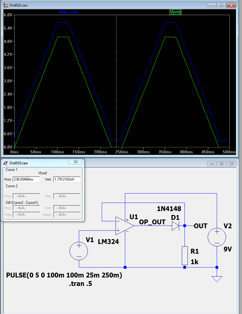

von HildeK (Gast)
Man kann auch mit einer Diode den Ausgang in einen Bereich bringen, dass
der Ausgang keine 0.00V abliefern muss.
Allerdings muss das dann durch den Lastwiderstand (hier: R1) erfolgen.
In dem simulierten Beispiel mit einem LM324 werden immerhin knapp 2mV
erreicht.
von HildeK (Gast)
Ich hatte zwar vergessen, dass du Verstärkung benötigst, aber mit deinen
zusätzlichen Widerständen 4k7 und 9k1 geht das genauso.

Mark schrieb:
> meinst du R1 soll an 2,5 V angeschlossen werden ?
1:1 Spannungsteiler, aber Achtung, die beiden Widerstände müssen 2*R1
groß sein, damit die Verstärkung die gleiche ist.
In der Ersatzschaltung liegen die beiden Widerstände parallel in Serie
zu 2,5V Spannungsquelle, daher der doppelte Wert!

von Mark (Gast)
poorc schrieb:
> WOHER kommt dieses Signal?
> Und WOHIN sollen die 0-5V?
das Signal kommt von einem STM-µC und geht an ein Steuergerät also an
ADC. Der Spannungsbereich muss zwischen 0,05-4,95 V liegen. Außerdem
möchte ich ein Analog-signal 0-4,5 V auf 0-5 V verstäreken, deswegen
habe ich  1KOhm und 8,2 Kohm widerstände verwendet. (1+1/8.2)*4,5 V
=5.04 V

Mark schrieb:
> =5.04 V
Entschuldigung, dass ich hier so rein platze.
Was ist jetzt richtig ?
Der Schaltplan mit dem MCP4728 oder integrierter DAC eines MCU ?
Beim MCP4728 wären es auch 0-2048 oder 0-4096mV, nicht 0-3.3V
Wie auch immer, bitte bedenken, dass "jeder" DAC mit U-Buffer
einen OPV am Ausgang hat und natürlich auch dieser nicht ideale
Eigenschaften haben kann. Offset, Offsetdrift, geht nicht bis
0.000mV runter usw.
Da hilft die Split-Versorgung des nachgeschalteten OPV gar nix,
wenn aus dem DAC bei 0h000 irgendwas zwischen 6-40mV heraus
kommen. Dann plus Offset des OPV mal Verstärkung.
Genauso generell sollte man jeden DAC gegen GND belasten, wenn
es auf kleinste erreichbare Spannung ankommt. Beim MCP4728
werden im Datenblatt 5kOhm empfohlen.
Wenn es die Last der Ausgangs-OPV praktisch nur gegen GND gibt,
dann kann man sich die negative Versorgung sparen. Aber darauf
haben schon andere hingewiesen.

von Jens G. (jensig)
Na dann paßt der TLC274 in SingleSupply doch perfekt. Denn der
garantiert max. 50mV als L-Pegel. Und die 4,95V schafft der (je nach
gezogenem Ausgangsstrom) auch, wenn er mit mindestens 7-8V versorgt
wird,
>=5.04 V
Meinst Du hier wirklich 0V? Oder nicht vielleicht doch wieder irgendwas
mit 0,05V oder so?
Bei Ausgangsstrom von 0mA, bzw. Last gegen Masse macht der TLC274
typischerweise auch 0V, auch wenn einige Leute oben meinen, dies wäre
nicht der Fall. Aber Figure zeigt nun mal bei 0mA praktiwsch einen
Nullpegel. Ob das auch im untersten mV- oder gar µV-Bereich noch gilt,
sei dahingestellt. Aber da bist Du ohnehin dann schon im
Offset-Fehlerbereich, der dann ohnehin auch ausgebügelt werden müsste,
wenn Dich paar mV über null stören.
Dummerweise gibt das DB aber auch an, daß bis zu 50mV über Null
ebenfalls exemplarabhängig vorkommen können, was aber dann eher
Ausreiser sind. Da müsste man die Exemplare ausmessen, wenn das stört.
Oder man bleibt bei der DualSupply-Variante, womit man dann auch die
TL06x und Verwandte auch wieder einsetzen könnte. Aber das Offsetproblem
bleibt trotzdem, wenn Du es wirklich so genau bräuchtest.

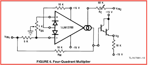

Im Analogrechner werden in aller Regel 4-Quadrantenmultiplizierer
eingesetzt. Die kann man z.B. mit Gilbert-Multiplizierzelle herstellen.
In der Steuerung der V2-Rakete war ja auch ein Analogrechner verbaut.
Dort hat man den Multiplizierer mit einer Transformatorschaltung
realisiert. War dort möglich weil man mit Wechselspannungen (Zerhacker)
gearbeitet hat.
Harald W. schrieb:
> Von der Genauigkeit kommen
> solche Analogrechner mit Digitalrechnern natürlich nicht
> mit. 1% gilt da schon als gute Genauigkeit.
Das ist aber oftmals auch ausreichend.

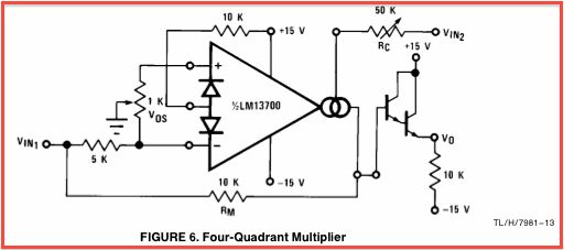

von Thomas S. (thom45)
Hallo Zeno,
Zeno schrieb:
> Harald W. schrieb:
>> Typisch werden da meist Logarith-
>> mische Verstärker benutzt
> Ja in einfachen Schaltungen wird das so gemacht, weil man durch die
> Logarithmierung die Multiplikation auf eine Addition zurückführen kann.
> Für Analogrechner sind solche Multiplizierer ungeeignet, da sie nur in
> einem Quadranten funktionieren, weil der Logarithmus nur für positive
> reelle Zahlen definiert ist.
> eingesetzt.
Aha, das heisst also, dass es mit dem Dual-OTA LM13700 prinzipiell
funtionieren würde. Siehe Bild im Anhang.
Es stellt sich natürlich die Frage ob die Stabilität für Analog-Computer
ausreichend ist.
Was denn das ist, muss ich gelegentlich erst mal GOGGELn. :-)
> gearbeitet hat.
Aha, da hatte wohl Werner von Braun (hmmm Braun, ist ja interessant!)
die Hände im Spiel, bevor er in die USA abzischte....
Hier noch das Datenblatt zum LM13700, weil das mit dem internen
Datenblatt funktioniert nicht:
http://pdf.datasheetcatalog.com/datasheets/700/63901_DS.pdf
Für mich hatte die DC-Präzision damals keine Bedeutung, weil ich den
LM13700 in der Funktion als Dynamik-Limiter verwendete.
NACHTRAG:
Komisch, jetzt funktioniert das interne Datenblatt wieder... grübel
Gruss
Thomas
