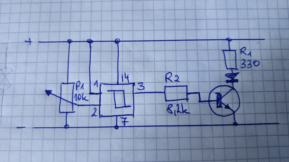

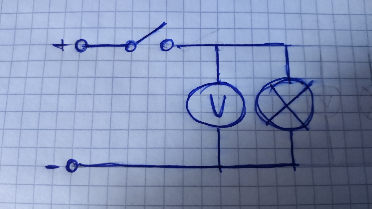

Ich würde gerne meine kleine Vorrichtung zum Entladen von LiPo-Akkus
(ganz einfach mit einer Glühbirne und einem LiPo Wächter) um eine
automatische Abschaltung erweitern. Dabei habe ich an eine
Relaissteuerung mittels Schmitt-trigger gedacht.
Das Ganze habe ich so weit auch schon mit einem CD4093 umgesetzt
bekommen, dass ich statt eines Relais einen Transistor steuere, der eine
LED ein- und ausschaltet.
Der Arbeitsstrom liegt bei etwa 2A, weswegen ein Transistor für mein
eigentliches Vorhaben nicht in Frage kommen wird. Kann mir jemand einen
Tipp geben, welches Relais in Frage kommen würde? Der Schaltstrom darf
ja auch nicht zu hoch sein, damit der CD4093 das noch aushält, oder?
Ich hänge im Moment noch an dem Gedanken, dass der Schmitt-trigger ja
immer an den beiden Eingängen vergleicht, was ja bedeutet, dass ich an
einem Eingang eine konstante Spannungsquelle benötige und an dem anderen
Eingang den Akku als Spannungsquelle. Sonst würde der Schmitt-trigger ja
immer mit sich selbst vergleichen, oder?
Bin noch sehr am Anfang, was Elektronik angeht. Elektrik war bisher eher
mein Ding :D Bin dementsprechend dankbar für jeden helfenden Gedanken
oder Link.
Schönen Abend noch... :)

von Aaron S. (aaronschueddekopf)
Im Moment sind es ja noch zwei voneinander getrennte Schaltungen. Die
hier gezeigte, ist die ganz primitive um den Akku mit einer Lampe zu
entladen. Im nächsten Beitrag dann mal die Schaltung, die ich ganz gerne
benutzen würde, um den Schalter durch ein Relais zu ersetzen...
Statt des Transistors und der LED würde ich hier eben gerne ein Relais
einsetzen, welches dann den in dem vorigen Post zu sehenden Schalter,
ersetzt.
Dann soll die Schaltung eben bei einer Akkuspannung von 11,0V schalten
und das Relais öffnen, sodass ein weiteres Entladen nicht mehr möglich
ist.
Edit: Statt eines Relais nehme ich natürlich auch gerne einen
Transistor. Ist wohl wesentlich komfortabler in dem Fall :)
von Jörg R. (solar77)
> Relais
> ersetzt.
> ist.
Wenn ich das richtig sehe setzt Du den 4093 als quasi Komparator ein.
Das wäre ein schlechter Lösungsansatz.

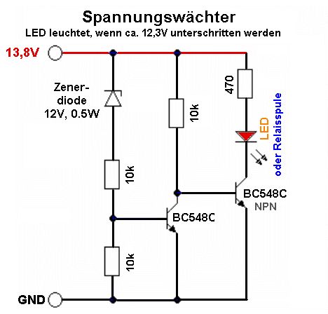

Habe noch etwas gefunden, was auch funktionieren müsste. Das gif ist
angehängt. Habe ich einfach über Google Bilder gefunden, hoffe das ist
in Ordnung. Will halt keine 12V, sondern 11V. Aber die entsprechende 11V
Z-Diode kann man doch entsprechend verbauen.
Oder passt etwas an der Schaltung nicht?
von Dietrich L. (dietrichl)
Die Schaltschwelle ist durch die nicht so scharfe Durchlasskurve, der
Exemplarstreuung und dem Temperaturverhalten der Zenerdiode nicht so
genau.
Übrigens kommt bei der Schaltschwelle zur Spannung der Zenerdiode noch
die Basis-Emitter-Spannung des ersten Transistors hinzu.
Präziser würde es mit einer Referenzspannungsquelle und einem
Konparator.

von Elektrofurz (Gast)
Soll der 4093 mit seinen vier Gattern von der 12V Batterie mit versorgt
werden, oder bekommt er eine Extrastromversorgung? Oder wird jedes
Gatter an eine Zelle angeschlossen die aber alle in Reihe geschaltet
sind?
Die Schaltung passt. Ein 47R Widerstand in der Plusleitung erzeugt sogar
noch eine kleine Hysterese. Statt eine 12V Z-Diode, eine 10V oder 11V
Z-Diode einbauen!

von Michael B. (laberkopp)
Ja, richtig.
Ein LiPo Wächter schaltet doch ab. Da musst du gar nichts dranbauen
ausser der Lampe.
Jörg R. schrieb:
> Der CD4093 sind 4 Nand-Gatter mit Schmitt-Trigger-Charakteristik. Die
> Funktion des Chips hat nichts mit einem Komparator zu tun.
Und der CD4093 vergleicht die eine Eingangsspannung mit einem Bruchteil
der Versorgungsspannung. Er ist ziemlich ungenau.
Nicht so ganz. Eine 12V Z-Diode hat 12V nur wenn sie mit ihrem Nennstrom
durchflossen wird, meist 5mA. Diese Schaltung geht jedoch bis 70uA, und
damit wirkt eine kleinere Spannung, ziemlich undefiniert.
