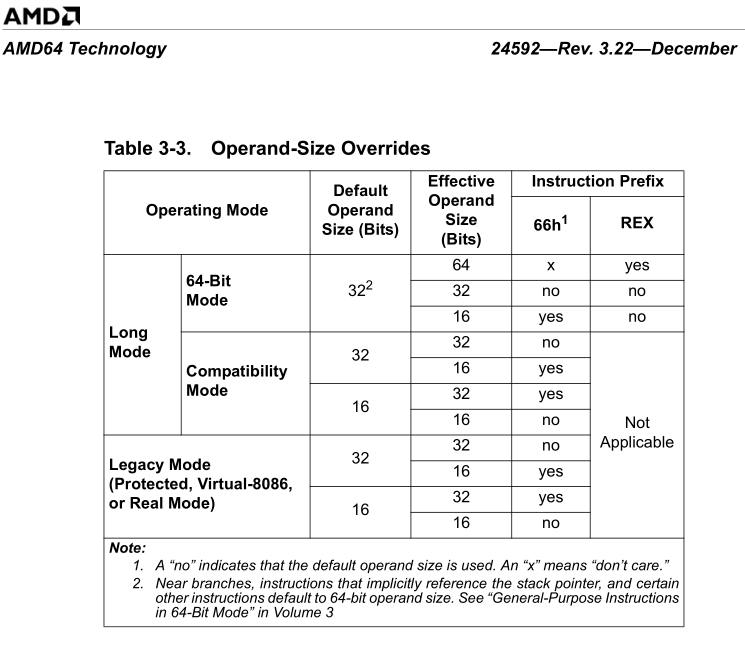

Das stimmt nicht,  man kann 32 Bit Register im Real Mode benutzen. Dazu
dient ja das Operand Size Prefix. Man kann aber nicht einfach so (geht
schon, aber nicht einfach so) z.B. über EDI mehr als 64k Speicher
adressieren, da grob gesagt per default Addressen grösser 64k maskiert
werden.
Das könnte evtl. auch ein Problem mit in/out und EDX als Operand werden,
aber bin nicht sicher.
Lang ist's her.

Thomas schrieb:
> cppbert3 schrieb:
>> Du vermischt Memorymodel und 386 Opcode support des compilers
> Im Realmode geht der prefix einfach nicht das werden also nie 32 Bit
> Befehle.
> Thomas
Das wird hier
https://wiki.osdev.org/X86-64_Instruction_Encoding#Operand-size_and_address-size_override_prefix
und hier
https://stackoverflow.com/questions/13173138/operand-size-prefix-in-16-bit-mode#14660027
anders beschrieben.
