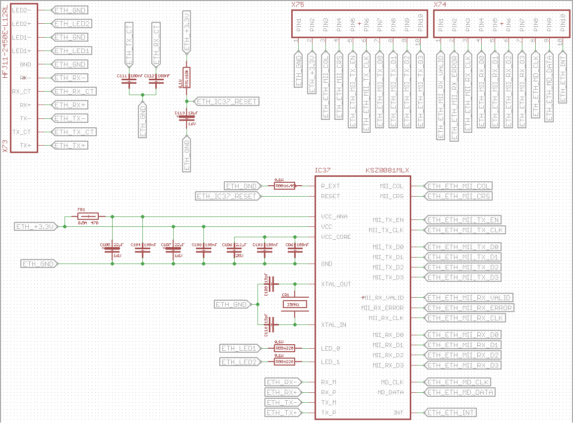

Hallo, ich baue für mein Board ein Ethernet Interface. Als Schnittstelle zwischen µC und PHY möchte ich MII benutzen. Erläuterungen: X73 ist eine RJ45 Buchse mit integrierten Magnetics und 2 LEDs. X74 und X75 sind die Stecker zum µC ETH_RX_CT und ETH_TX_CT sind die Mittelabgriffe der Übertrager der RJ45 Buchse (ist die Beschaltung mit 100nF nach GND richtig?) Stimmt die Beschaltung des KSZ8081? (die Strap In Default Werte stimmen so) Habe ich sonst noch Fehler? Danke im Voraus PS: Habe noch Fragen zu CAN- und USB-Hardware, mache dazu aber eigene Threads auf. Wer sich da also auskennt bitte in dem entsprechenden Thread helfen.
#5865846
Leopold N. schrieb: > Habe ich sonst noch Fehler? In meinen Augen ist das kein Schaltplan. Warum schreibst du nicht gleich eine Verbindungsliste als Excel Sheet?
Stefanus F. schrieb: > Leopold N. schrieb: >> Habe ich sonst noch Fehler? > > In meinen Augen ist das kein Schaltplan. Warum schreibst du nicht > gleiche Verbindungsliste als Excel Sheet? Da könntest du sie immerhin > noch schön kommentieren. Auf solche Antworten habe ich gewartet...jetzt weiß ich genau, das meine Schaltung funktioniert / nicht funktioniert...
#5865855
Leopold N. schrieb: > Auf solche Antworten habe ich gewartet...jetzt weiß ich genau, das meine > Schaltung funktioniert / nicht funktioniert... Ich erkenne an deinem Plan nichts, außer die Beschaltung des Quarz-Oszillators. Aber ich gehe mal stark davon aus, dass du zu diesem Part keine Frage hast, das kann man ja aus dem Datenblatt kopieren. Nachtrag: Man kann sehen, dass du an Abblock-Kondensatoren gedacht hast. Lieber zu viele als zu wenige - finde ich gut.
Stefanus F. schrieb: > Leopold N. schrieb: >> Auf solche Antworten habe ich gewartet...jetzt weiß ich genau, das meine >> Schaltung funktioniert / nicht funktioniert... > > Ich erkenne an deinem Plan nichts, außer die Beschaltung des > Quarz-Oszillators. Aber ich gehe mal stark davon aus, dass du zu diesem > Part keine Frage hast, das kann man ja aus dem Datenblatt kopieren. Man muss sich halt kurz 30 Sekunden Zeit nehmen, um die Signale zu verfolgen und die Labels zu lesen, dann sollte sich einem der Plan erschließen (zumindest gehts mir so)
Stefanus F. schrieb: > Nachtrag: Man kann sehen, dass du an Abblock-Kondensatoren gedacht hast. > Lieber zu viele als zu wenige - finde ich gut. Habe ich aus dem Datenblatt des KSZ8081MLX Seite 30.

Nicht nur, dass das keine Schaltpläne sind, der Elektrolümmel verteilt die auch noch über mehrere Threads.
Bernd schrieb: > Nicht nur, dass das keine Schaltpläne sind, der Elektrolümmel > verteilt > die auch noch über mehrere Threads. Danke Bernd für deine hilfreichen Beiträge. Sofern du mir nicht noch entsprechend meiner Fragestellung helfen möchtest, würde ich dich bitten, den Spam zu beenden. Danke

Tip fürs nächste mal: Nimm keine Offpages für lokale Netze. Entweder als Leitung zeichnen oder eben nur als lokales Netz. Das kann auch der Kicad. Der Schaltplan ist durchaus lesbar, nur etwas ungewöhnlich für Leute die sowas noch nie gesehen haben.

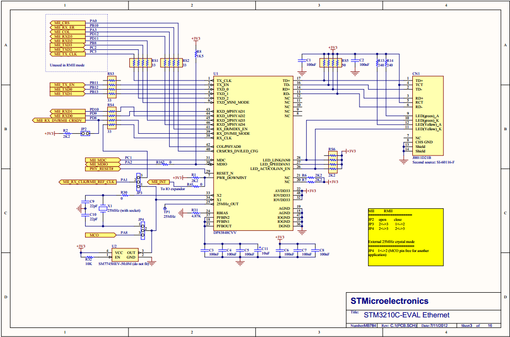

Ich finde die Pläne mit Labels nicht schlecht, viel besser als Schnittmusterböger mit unendlich vielen kreuzenden Leitungen. Das ist doch wohl wirklich nicht besser lesbar. Bei analog Schaltungen machen die Labels wenig Sinn, aber schon bei einer CPU mit >30 Pins ist es sinnvoll in logische Gruppen zu gliedern und die Verbindungen zur CPU über Labels zu machen. Ich habe viele Boards von NXP, ST und weitere Chinaboards, bei allen wird das so gezeichnet. Konsequenterweise hätte ich die Widerstände an die Ethernetbuchse gezeichnet. Da hier im Plan ja fast nur 1:1 Verbindungen zu Headerpins gehen ist da wenig zu prüfen, ansonsten helfen DRC und Highlighting der Signale beim Zeichnen.
Johannes S. schrieb: > aber schon bei einer CPU mit >30 Pins ist es sinnvoll in logische > Gruppen zu gliedern und die Verbindungen zur CPU über Labels zu machen. Logische Gruppen wären dann aber Busse mit >>2 funktionsähnlichen Signalen. > Ich habe viele Boards von NXP, ST und weitere Chinaboards, bei allen > wird das so gezeichnet. Man muss nicht schlechte Beispiele als Vorbild (oder schlimmer noch: Ausrede) nehmen. Und so ein exemplarischer STM32 Schaltplan mit dem Phy drauf liest sich trotz 5 mal so vielen Bauteilen drauf allemal flüssiger. Insbesonder bei der Anbindung des Trafos und der Buchse erkenne ich auf Anhieb die korrekte Terminierung. Und schön ist dann z.B. ein Schaltplan aus dem SK-FM3-176PMC-TFT von Spansion. Man darf sich sowas schon mal als Beispiel nehmen. 5 Jahre später freut man sich sogar selbst an einem leserlichen Plan. Dass der Schaltplan im ersten Post dank fehlender Pinnummern zur Fehlersuche unggeignet ist, ist dann bestenfalls nochmal ein Tropfen ins übergelaufene Fass.

Johannes S. schrieb: > Ich habe viele Boards von NXP, ST und weitere > Chinaboards, bei allen wird das so gezeichnet. Ich glaube ja du hast noch keinen komplexen Schaltplan von NXP gesehen. Das wird nämlich nicht so gemacht wie bei dem Pitti hier. Dort werden wie auch überall sonst GND und VCC Symbole verwendet. Und bei Komponenten die direkt nebeneinander liegen werden Signalverbindungen gezeichnet. Abgesehen davon zeichnet NXP keine Schaltpläne selbst.
#5866999
Gut, ist richtig, für die Potentiale nehme ich auch die Standardsymbole, das ist mit den Labels übertrieben. Aber hier werden die Labels ja anscheinend generell verteufelt. Und auch in dem ST Beispiel von Lothar sind wieder Labels drin. Msd schrieb: > Abgesehen davon zeichnet NXP keine Schaltpläne selbst. weiss ich nicht, sicher sind einige zB von EA, aber im Xpresso-LPC1549 steht nur 'NXP www.standardics.nxp.com/microcontrollers/ 411 E. Plumeria Dr San Jose, CA 95134 Semiconductors' Und auch dieser Plan ist ein Mix auch Verbindungen/Labels über 4 Seiten.

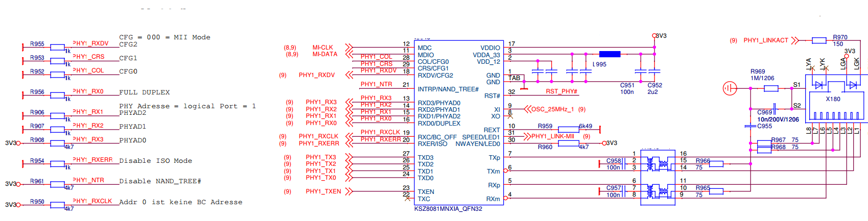

Johannes S. schrieb: > Aber hier werden die Labels ja > anscheinend generell verteufelt. Nein werden sie nicht. Sie sollen sinnvoll eingesetzt werden. Um Blöcke über mehrere Seite mit einander zu verbinden. Beim TO kann man die Steckverbinder neben den IC platzieren und sofort ist ersichtlich was woran geführt wird. Die ganze Diskussion ist auch ziemlich sinnbefreit, wer soetwas für sinnvoll und gut befindet wie in diesem Beispiel hier, ist eben kein guter Schaltplanzeichner. Fertig. Dazu gehört eben eine gewissen logische Arbeitsweise.
Johannes S. schrieb: > Und auch in dem ST Beispiel von Lothar sind wieder Labels drin. In meinen >20 seitigen Plänen sind auch Labels drin. Bei Offpage-Signalen mit mehrfachen Seitenverweisen, dass ich am Label sehen kann, wo dieses Signal sonst noch verwendet wird. Wenn also dieses Offpage-Signal auf der selben Seite nochmal verwendet wird, dann steht die aktuelle Seitennummer auch mit im Label. Lokale Signale, die nur auf dieser Seite verwendet werden, kann ich leicht daran erkennen, dass sie keine Labels haben, sondern nur Netznamen. > im Xpresso-LPC1549 https://www.nxp.com/downloads/en/schematics/LPC1549_LPCXpresso_v2_schem_Rev_C.pdf Dieser Plan ist aber auch schön. Ich finde mich auf Anhieb darauf zurecht. Und auch dort finden sich Seitenverweise für Offpage-Signale und lokale Signale ohne Offpage-Labels.
Das ist und bleibt einfach kein Schaltplan und da der Beitragsteller gerne eine Antwort, sprich Arbeit von anderen erwartet, kann man hier als Antwortgebender auch einen richtigen Schaltplan erwarten. Und dann noch Ewigkeiten drüber zu diskutieren, macht es echt nicht besser und zeugt eher von Lernresistenz.

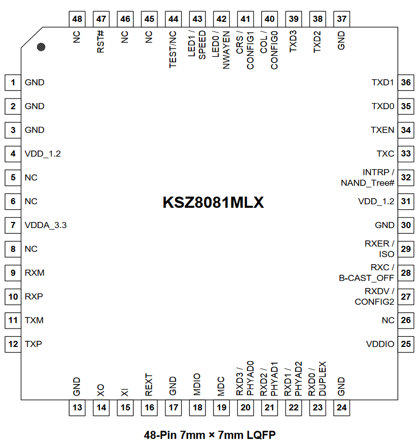

Leopold N. schrieb: > Stimmt die Beschaltung des KSZ8081? (die Strap In Default Werte stimmen > so) Nein. Sie wird überhaupt nicht funktionieren. > Habe ich sonst noch Fehler? Ja. Es ist ein sehr wichtiger Pin offenbar nicht belegt.
Andreas S. schrieb: > Leopold N. schrieb: >> Stimmt die Beschaltung des KSZ8081? (die Strap In Default Werte stimmen >> so) > > Nein. Sie wird überhaupt nicht funktionieren. > >> Habe ich sonst noch Fehler? > > Ja. Es ist ein sehr wichtiger Pin offenbar nicht belegt. Etwas mehr Details wären hilfreich... Hier ein Versuch, es besser zu machen.
Leopold N. schrieb: > Etwas mehr Details wären hilfreich... Wenn Du eine reine Salamitaktik betreibst und damit absichtlich versuchst, denjenigen, die Dich unterstützen wollen, das Leben möglichst schwer zu machen, solltest Du auch nicht erwarten können, Details zu erfahren. > Hier ein Versuch, es besser zu machen. Du hast ja offenbar nicht einmal versucht, selbst herauszufinden, um welchen Pin es sich handelt.
Andreas S. schrieb: > Du hast ja offenbar nicht einmal versucht, selbst herauszufinden, um > welchen Pin es sich handelt. Ich habe mir noch einmal die Pinbelegung aus dem Datenblatt zu Gemüte geführt und mir jeden Pin angeschaut. Dabei ist mir keiner aufgefallen, der unbeschaltet wäre. Deine Unterstellung ist also nicht gerechtfertigt. Nun kannst du mir doch auch einfach verraten, welchen Pin du meinst.
Leopold N. schrieb: > Ich habe mir noch einmal die Pinbelegung aus dem Datenblatt zu Gemüte > geführt und mir jeden Pin angeschaut. Und warum befinden sich die Pinnummern nicht in Deinem Schaltplan? > Dabei ist mir keiner aufgefallen, der unbeschaltet wäre. Dein Schaltplan enthält nicht exakt 48 Pins. Also verheimlichst Du vorsätzlich welche. > Deine Unterstellung ist also nicht gerechtfertigt. Doch. > Nun kannst du mir doch auch einfach verraten, welchen Pin du meinst. Natürlich könnte ich das tun, aber Deine Meinung steht ja schon fest. Es interessiert mich nicht die Bohne, ob Deine fertige Schaltung funktioniert. Also stelle doch endlich das Layout fertig und lass möglichst viele Leiterplatten fertigen. Deine Schaltung ist super! Lass Dich also nicht von profesionellen Entwickler mit mehreren Jahrzehnten Erfahrung stören.

Lothar M. schrieb: > Anbei mal ein kleiner und etwas anonymisierter Auszug aus einem meiner > Schaltpläne mit der Phy-Ankopplung. Das linke Drittel gefällt mir nicht.
