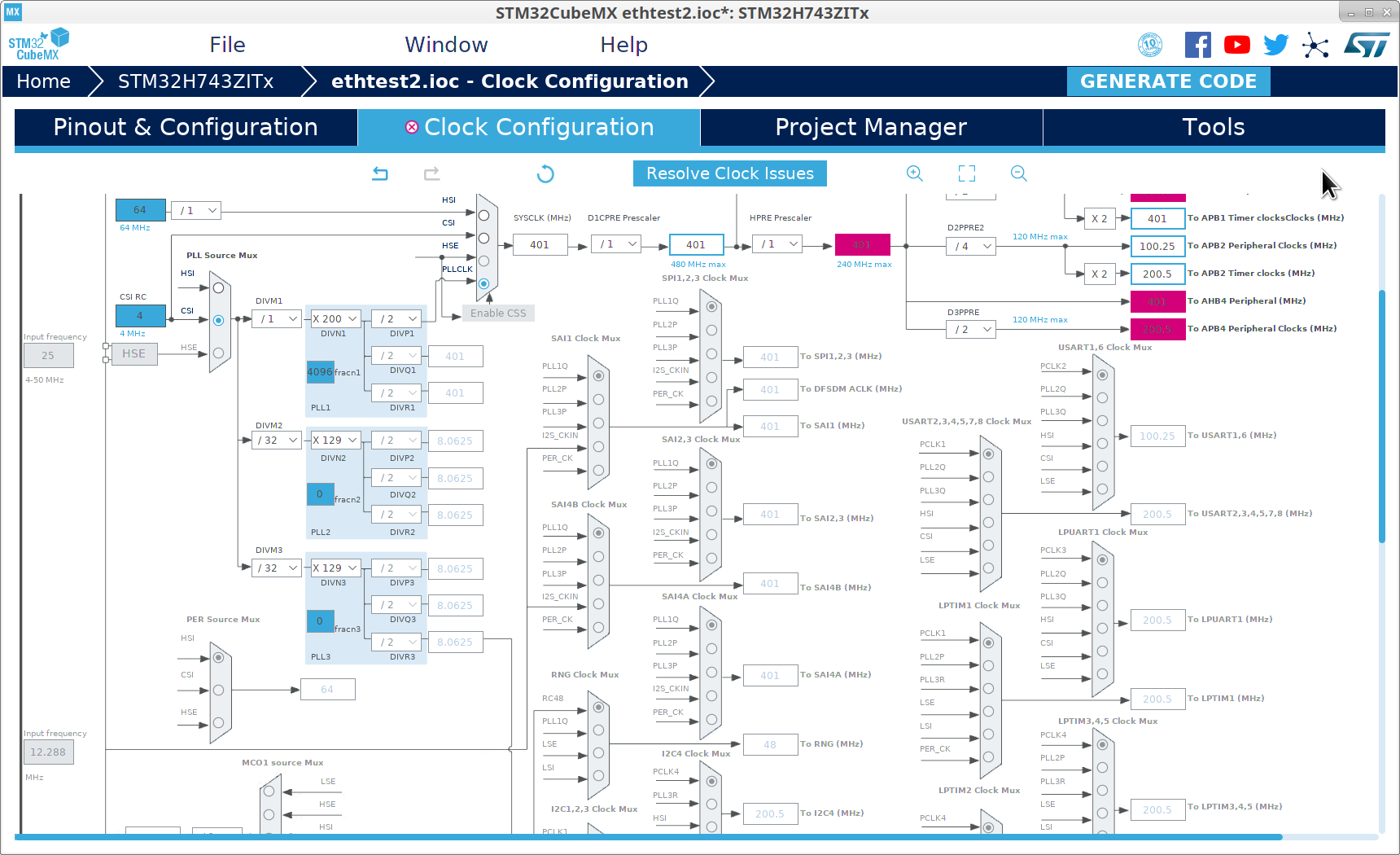

von Johannes S. (Gast)
Naja, bei einer handvoll Quellen die in Nullkommanix kompilieren kann
man ja mit Batchfiles leben wenn man make nicht verwenden will. Aber die
heutigen Monster-CPUs wie hier ein STM32H743 mit 2 MB Flash / 1 MB RAM
haben doch mehr Power und eingebaute Peripherie als ein alter 386er PC
und entsprechend kann man da grössere Projekte mit starten. Alleine mit
der Taktkonfiguration kann man Tage/Wochen verbringen. Aber sowas
braucht ein Hobbyist ja alles nicht, der soll sich gefälligst an ein
paar blinkenden LED erfreuen.

von wicki (Gast)
"Unter Linux könnte das Ganze mit der Arduino Umgebung laufen."
vielleicht versuche ich das auch noch mal.
Mit STM32CubeMX kann ich entweder ein Makfile erzeugen, das nicht
maket oder ein object-file, das nichts tut :-(
So ganz langsam verliere ich die Lust.
Man findet youtuut-Videos, deren Tonfall zu einem
magic-Nicer-Dicer-Verkaeufer auf QVC passen - und Videos, deren Inhalte
nicht mit den

der merkt doch nix mehr.....
ich habe jetzt x mal alle einstellungen kontrolliert und
entsprechend des readme in LwIP_HTTP_Server_Netconn_RTOS
eingestellt.
es ruehrt sich nichts auf dem eth.
auch das hier passiert nicht:
LEDs will inform user about ethernet cable status:
 + LED2: ethernet cable is connected.
 + LED3: ethernet cable is not connected.
es leuchten nur die LEDs am eth-connector.
und das er jetzt bei den timings 401 MHz als ein vielfaches
von 4 x 200 / 2 errechnet, das ist ja wohl mehr als schraeg.
laufen tut auf dem board was: wenn ich einen led-blink einbaue
oder seriell was ausgebe - das geht.
nur eth nicht
grmbl
von nfet (Gast)
In deinem clocktree ist ja auch alles rot und in nicht erlaubten
Bereichen. Vielleicht liegt es ja daran.
von wicki (Gast)
"In deinem clocktree ist ja auch alles rot und in nicht erlaubten
Bereichen. Vielleicht liegt es ja daran."
die roten hat er sich allesamt selbst gebastelt.
ich sag ja: der merkt nix mehr :-(
Auch wenn er das selbst gemacht hat, musst du dem Programm helfen, das
Problem zu lösen. So schlau ist Cube dann doch nicht, das es alle clock
Kombinationen gelöst bekommt. Wenn du es einfach so lässt wird es nicht
gehen.
Wo die Dinge aus deinem Programm gespeichert werden kannst du über das
Linkerscript beeinflussen.
Wenn du gcc als Compiler und linker nimmst, dann hat das Linkerscript
die Endung .ld
von wicki (Gast)
nfet schrieb:
> Problem zu lösen.
das hab ich ja auch wieder hingebogen (projekt neu erstellt)
denn korrigieren ließ sich das nicht. er errechnete immer
voellig schraege taktfrequenzen.
aendert aber nichts daran, dass eth mausetot ist.

von Wicki W. (wicki)
"- Board anschließen, programmieren und darauf warten, dass per DHCP
eine
IP Adresse zugewiesen wird"
hab ich getan.
x mal die Timings kontrolliert - es tut sich nichts auf der
Schnittstelle. Die beiden LEDs am Stecker zeigen Verbindung,
die LEDs 2 und 3 ändern sich nie.
Den unwahrscheinlichen Fall "Schnittstelle kaputt" schliesse ich jetzt
mal aus. Aber ich weiss nicht mehr, wie ich nun weiter suchen soll.
- Beispielprojekt von ST nehmen
check
- in einer der unterstützten IDEs / Toolchains compilieren
check
.bin-file auf board kopiert (baue ich ein "blink" mit ein,
dann blinkt das auch) - also das board laeuft
- und darauf warten, dass per DHCP eine  IP Adresse zugewiesen wird
und da warte ich mir n wolf...
auch mit statischer IP funktioniert nichts.
es geht einfach nichts rüber.
kein ARP - kein gar nichts....
