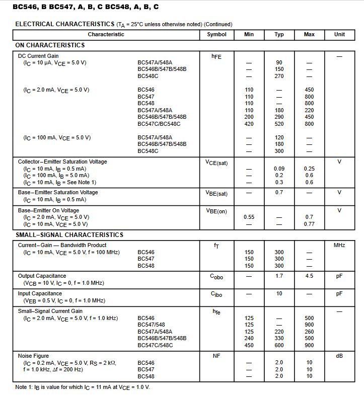

> In einem Datenblatt lese ich für Ic/Ib = 20
Kannst du davon mal einen Screenshot machen?
Ich frage, weil ich einen Wert zwischen 200 und 450 erwarte.
von Helmut S. (helmuts)
Stefanus F. schrieb:
Man findet das eher in älteren Datenblättern. Der screenshot ist von
einem Datenblatt von Motorola. Die heißen jetzt OnSemi.

von Stefan F. (Gast)
> Der screenshot ist von einem Datenblatt von Motorola
Ich sehe da keine 20. Das kann auch gar nicht sein, so schlechte
Transistoren gibt es in dieser Größe gar nicht.
Da steht: 200 bis 450 bei 2mA und typisch 180 bei 100mA.
Um die Saturation Voltage geht es hier gar nicht, die ist in diesem
Anwendungsfall irrelevant.

von GEKU (Gast)
> Der HFE ist sicher wesentlich größer:
HFE von 200 gilt für einen Kollektorstrom von 2mA bei  VCE = 5V
Bei Verwendung des Transistors  als Schalter  gilt VCE(sat), dieser Wert
gibt an, dass für einen Kollektorstrom zwischen 10 und 100mA ein
Basisstrom mit einem 20igstel des Kollektorstrom  benötigt wird. Der
Transistor ist dabei in die Sättigung gesteuert.

von GEKU (Gast)
> Stattdessen nutze ich einfach die Informationen im Datenblatt, so wie
> sie gelehrt wurden. Wenn da steht, dass der DC Current Gain (hFE oder ß)
> mindestens 200 ist bedeutet dies, dass der Transistor bei 1mA an der
> Basis bis zu 200mA am Kollektor fließen lässt.
Genau genommen bei IC = 2mA, VCE = 5V.
Von 2mA auf 200mA zu schließen ist nicht richtig,  da Faktor 100
Unterschied.

von michael_ (Gast)
MaWin schrieb:
> Wenn du wirklich ins Datenblatt guckst, dann liest du, dass diese 200mA
> nur fliessen, wenn 5V über C und E anliegen. Der Transistor bildet also
> einen Bahnwiderstand von 25 Ohm.
Was erzählst du hier für einen Müll?
Der Transistor ist für 100mA spezifiziert.
Gebraucht werden 50mA und du kommst mit 200mA.
Den BC247 mit 200mA einzusetzen ist gar nicht lecker.
>> Niemand hat verlangt, dass der Transistor in Sättigung gehen soll,
> Doch, natürlich, er will schalten und das heisst die ganzen 12V ans
> Relais legen und nicht bloss 7V oder 10V. Auch will er den Strom den das
> Datenblatt maximal erlaubt, beim BC547 oft 100mA, schalten können und
> das geht nur bei minimaler UCE Spannung. Wäre die doppelt so hoch, geht
> auf Dauer nur der halbe Strom.
Und hier wieder theoretisch Angaben, welche auch noch falsch sind.
Wenn schon, dann sind es bei 5V und und 5mA Ib (1KOhm) max. 0,6V, Typ.
0,2V.
Da entstehen dann wahnsinnige 60mW Verlustleistung. Das kann man der
Umwelt nicht zumuten.
Alles für 100mA Ic.
Vielleicht wäre es mal gut, die Schaltung praktisch aufzubauen und
beurteilen.

Kannst aber trotzdem erklären, welches Datenblatt den 25Ohm
Bahnwiderstand.
aussagt?

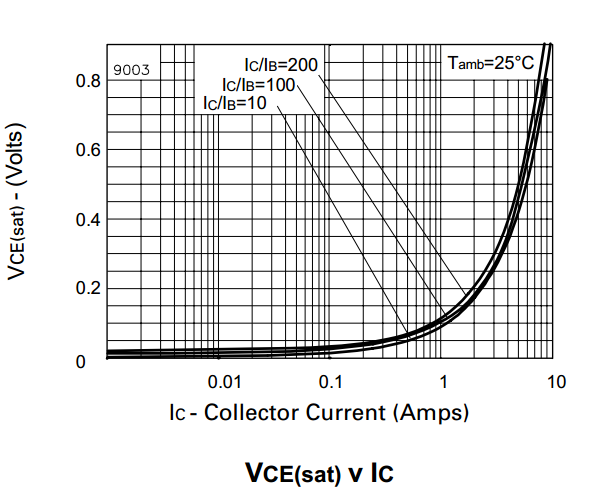

> Unterschied.
Richtig. Und dann kommt das Diagramm ins Spiel, wo man sehen kann, wie
viel (oder wenig) die Verstärkung mit der Stromstärke abnimmt. Unter
100mA passiert da bei diesem Transistor nichts spannendes.

Die 20er Fraktion geht z.B. von dieser Datenblattangabe aus:
Collector-Emitter Saturation  VCE(sat), Test Condition IC=100mA, IB=5mA:
typ 200mV, max 600mV.
Da kommt die Stromverstärkung 20 her und die Überlegung ist dann, weil
Ic und Ib ungefähr proportional sind, kann man das auf den konkreten
Fall runterskalieren und Vce bleibt gleich oder wird kleiner, man ist
auf der sicheren Seite um das Relais zu schalten.
Nachvollziehbar. Andererseits sind 200mV bzw. 600mV nicht zwingend
notwendig, das Relais würde auch mit z.B. 1V noch problemlos schalten.
D.h. ein größerer Widerstand wäre möglich, aus dieser Richtung lässt
sich aber nicht argumentieren wie groß der sein darf.
Die hFE-Franktion argumentiert mit dieser (oder einer ähnlichen
Datenblattangabe):
DC Current Gain hFE, Test Condition Vce=5V, Ic=2mA: min 200, max 450.
Natürlich sind 5V Vce zu viel, weswegen man dann den Basisstrom um
Faktor 2..5 vergrößert, um auf der sicheren Seite zu sein.
Auch nachvollziehbar.
Je nach Datenblatt gibt es dann auch noch verschiedene Diagramme, mit
denen man sich auch eine plausible Lösung auf der sicheren Seite
raussuchen kann.

> Rb = 10,0 kOhm -> Ic = 43,2 mA, PVT = 14,8 mW
PVT 5.9mW heisst UCE 0.13V also sehr stark in Sättigung. Laut Datenblatt
Figure 9. Collector Saturation Region erreicht der BC547 diese 0.13V bei
50mA nur mit 5mA Basisstrom, also IC=10*IB. Dein Exemplar ist besser,
aber wir wollen ja Schaltungen die mit jedem Exemplar funktionieren und
nicht nurmit den guten.
MaWin schrieb:
> Laut Datenblatt
Da das Thema Basis-Strom gerade wieder hoch kam, habe ich eine kleine
anschauliche Messreiche gemacht:
Beitrag "Re: BC337-40 als Schalter"
Der dort verwendete BC337-40 erfüllt exakt das, was ich vor 25 Jahren in
der Ausbildung gelernt habe. Nämlich, dass eine zweifache Übersteuerung
ausreicht.

von ArnoR (Gast)
batman schrieb:
> Bekommen wir denn nach dem langen Sermon auch noch die Lösung, wie der
> Steuerstrom nun richtig "kalkuliert" wird?
Eine einfache Formel wird es dazu eher nicht geben, wie man dem mal
beispielhaft angehängten ersten Diagramm entnehmen kann. Bei kleinen
Strömen (10mA) reicht für den gezeigten Transistor ein B=Ic/Ib von 100,
bei großen Strömen muss das Verhältnis kleiner werden.
Für die bei bipolaren Transistoren nicht sehr großen
Exemplarschwankungen und für Temperaturänderungen (Ucesat steigt leicht
mit T) muss man noch einen Sicherheitsfaktor einkalkulieren.
Pauschal immer ein B von 10 zu verlangen, halte ich nicht für richtig.
Es ist immer vom Transistortyp und den jeweiligen Bedingungen abhängig
(vergleiche dazu erstes und zweites Bild).
