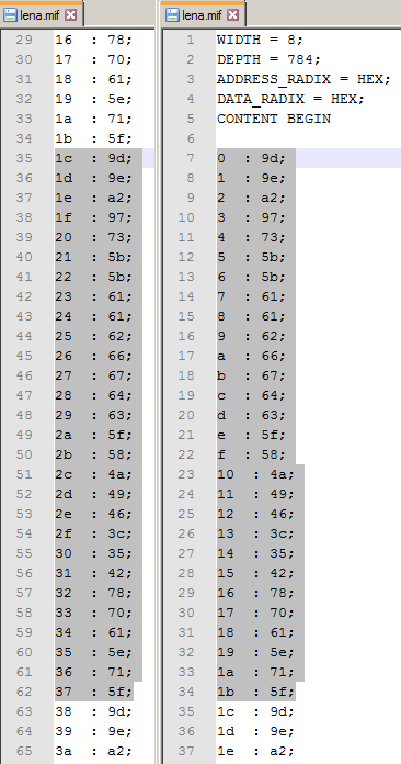

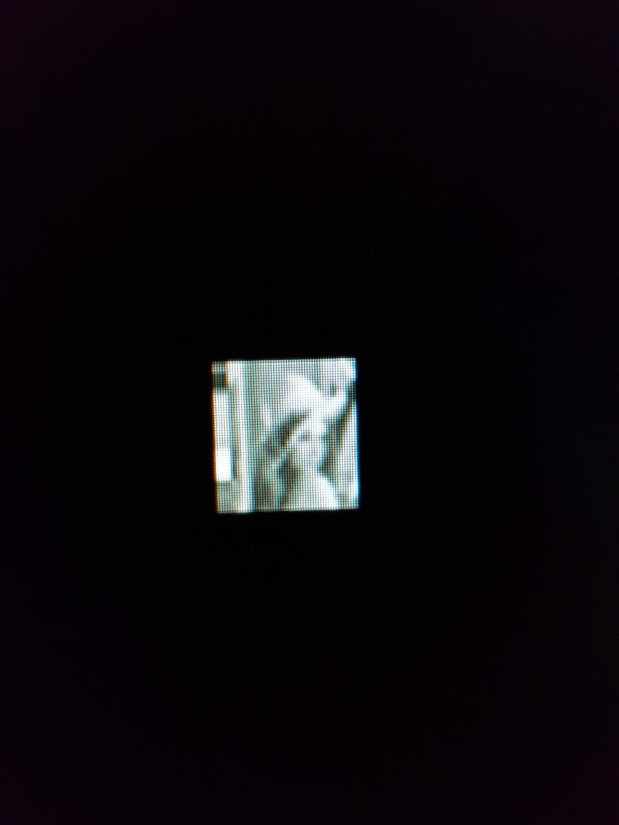

ich war kurz krank. Also, ich habe den ROM (vom On-Chip-Memory IP) im
Platform-Designer direkt mit meiner .mif-Datei initialisiert und lese
dann vom ROM die Daten aus und sende zum VGA. Allerdings wird das Bild
immer noch nicht richtig angezeigt. Es geht um ein 28x28
Graustufenbild,das im bmp war und und durch einen Skript in .mif
konvertiert wurde. Also im ROM habe ich dann 784 Pixels. Weißt jmd
vielleicht, warum das Bild nicht richtig angezeit wird?
Anbei findet ihr meine Top-Level-Datei(top_level.vhd),die vom MegaWizard
erstellte vhd-Daten des ROMs (rom_ip.vhd), das
Graustufenbild(28_28_gray_lena.bmp) und die .mif-Datei(lena.mif), als
Anhang.
Vielen Dank im Voraus.

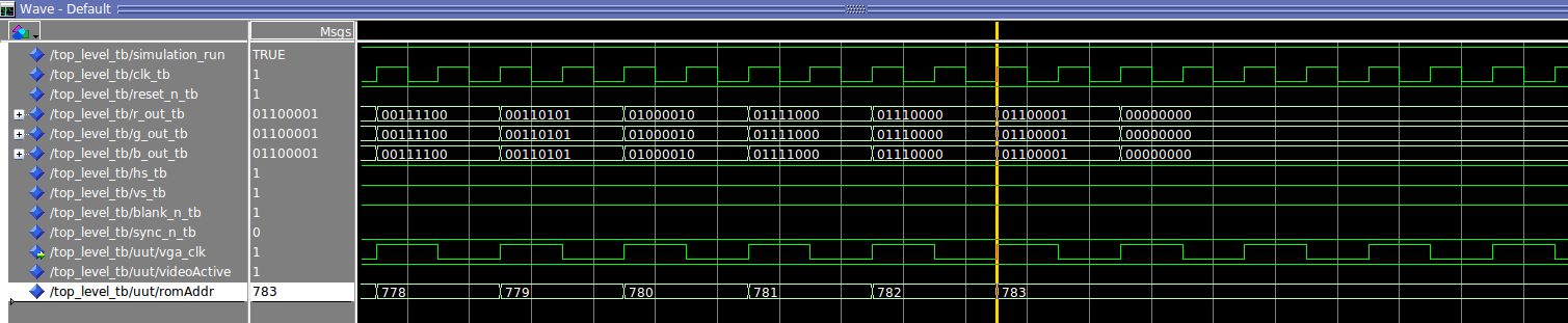

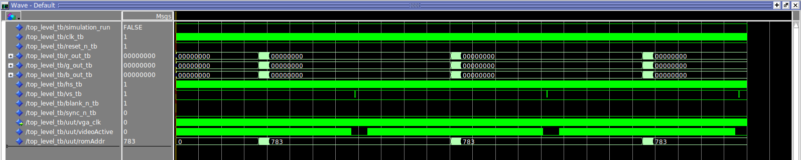

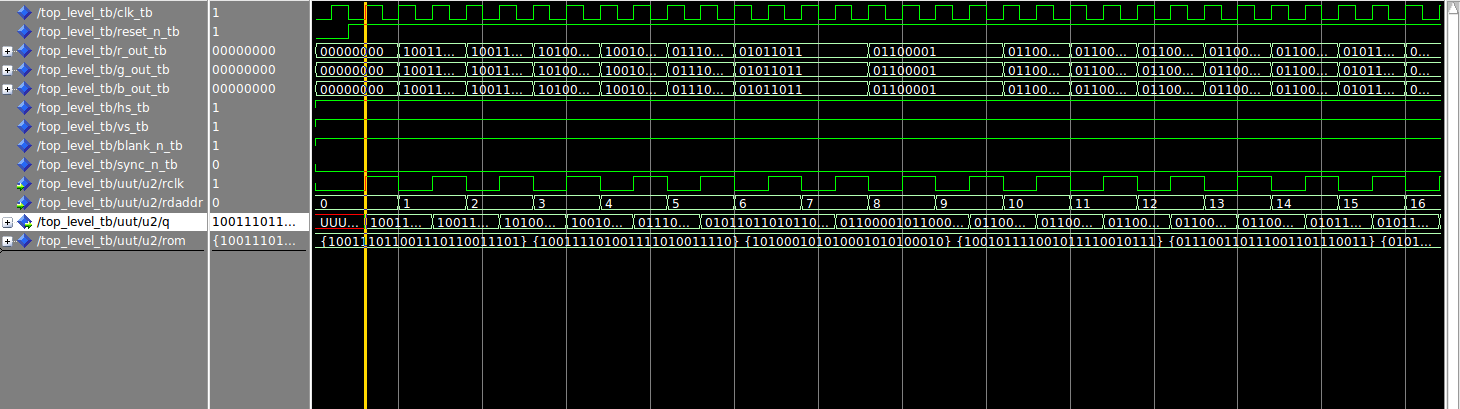

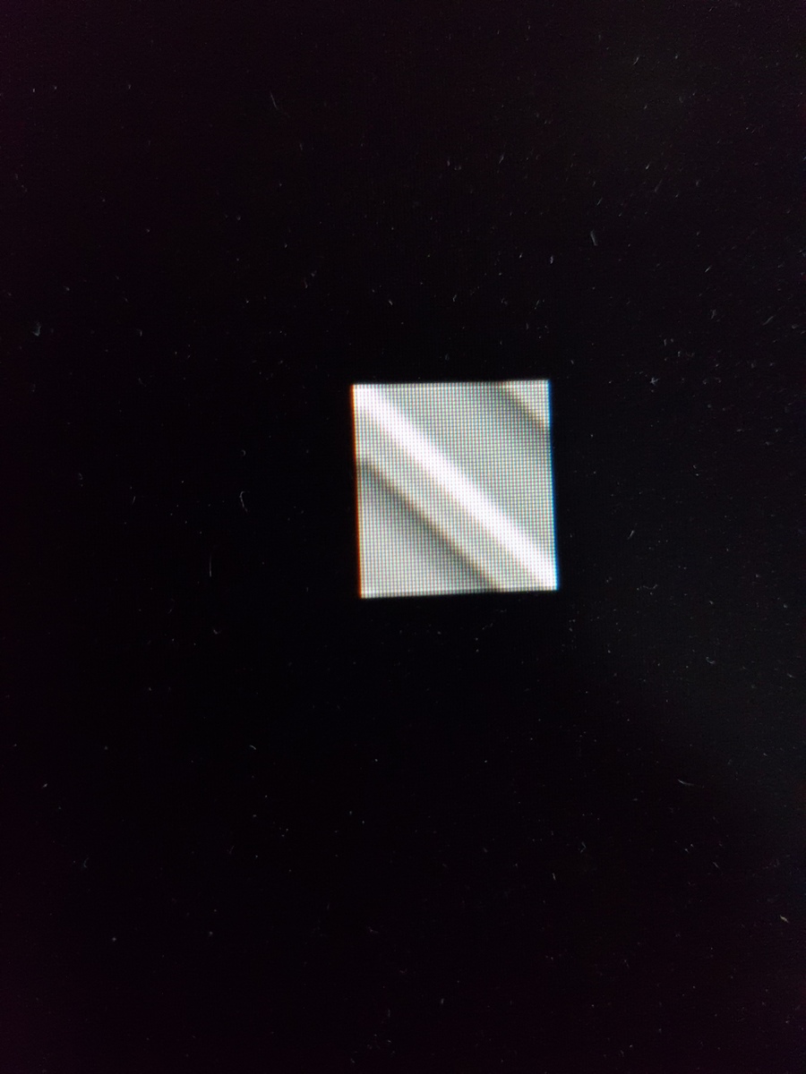

und vielen Dank für deinen Beitrag. Anbei habe ich den neuen VGA-Modul
und die neue Top-Level Datei hochgeladen. Die Adresse des ROMs rechne
ich abhängig vom Xpos und Ypos aber ich bekomme trotzdem das gleiche
Ergebnisbild (siehe VGA-Bild).
Nach der Simulation stelle ich aber fest, dass der zweite Pixel erst
nach 4 Taktzyklen nach dem ersten kommt.  Woran liegt das?
Außerdem, wenn videoActive auf Null geht, sollte ich den alten Pixel
beibehalten statt Null zu rgb zu geben?

Nun, - ohne deinen Code genau angeschaut zu haben - Du scheinst ein
Latency-Problem zu haben. Die ALTSYNCRAM-Komponente hat verschiedene
Register an Ein-und Ausgängen, die sich nicht beliebig ausschalten
lassen (zumindest nicht bei allen FPGA-Typen).
Heisst: sie ist nicht in der Lage, nach dem Anlegen der Adresse gleich
im nächsten Takt das Ergebnis auszuspucken, das dauert (je nachdem,
welche input/outputs Du als "registered" angegeben hast) ein bis drei
Takte.
Der Rest deines Designs muss das entsprechend berücksichtigen.

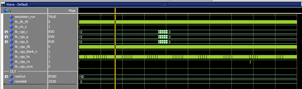

Yann B. schrieb:
> Ist es meine
> Dateien, die du synthetisiert hast oder hast du die noch angepasst?
Das sind alles deine Dateien, bis auf die Testbench.
Wobei die Testbench ja nur 50 MHz Takt erzeugt und das Resultat als
Bitmap wegschreibt.
top_level.vhd und vga.vhd sind aus diesem Beitrag:
Beitrag "Re: Bilder in den SDRAM in VHDL schreiben"
rom_ip.vhd und lena.mif von hier:
Achja, die Testbench kommt von hier:
Vielleicht stellst Du Deinen Arbeitstand noch einmal komplett hier ein,
damit wir von gleichen Voraussetzungen ausgehen können.
Duke

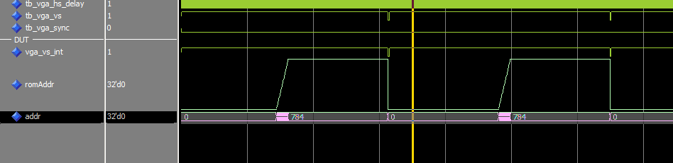

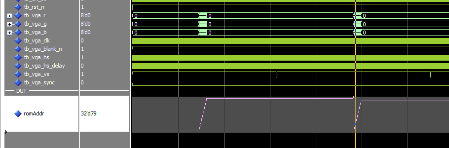

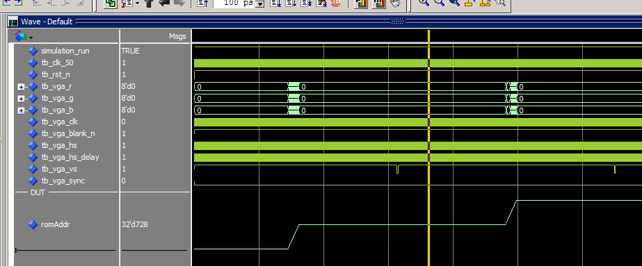

Yann B. schrieb:
> ist 28x28
> also 784 Pixels
Dein Adresszähler läuft nur bis 728 (27*27-1).
Außerdem solltest Du den mit jedem Frame zurücksetzen, sonst wird es ein
Video ;-)

Statt bei einem Zähler auf einen impliziten oder expliten Überlauf zu
hoffen, ist es meist äußerst ratsam, den oder die Zähler bei bestimmten
Ereignissen explizit auf den Anfangswert zurückzusetzen. Das vereinfacht
auch spätere Anpassungen/Erweiterungen/Korrekturen. Man verlässt sich
also nicht darauf, dass ein Pixelzähler beim Systemstart bei Null
loszählt und bis zum Sanktnimmerleinstag synchron zur H- und
V-Synchronisation bleibt, sondern spätestens bei der V-Synchronisation
setzt man ihn auf seinen Startwert zurück.
Das Verhalten überlaufender Zähler kann in der Simulation und auf der
Zielhardware auch komplett unterschiedlich aussehen! Ein Zähler des Typs
"integer range 13 to 42" wird auf einem FPGA nicht munter bei 13
starten, bis 42 weiterzählen und dann wieder auf 13 springen, sondern er
wird durch einen normalen sechs Bit breiten Binärzähler von 0..63
dargestellt werden. In der Simulation wird einem meist auf die Finger
gehauen, wenn der Wertebereich überschritten werden sollte.

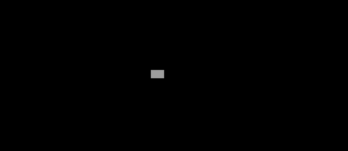

Gast #5903150
Yann B. schrieb:
> Streifen!!! Das sind die Pixeldaten. Öffne mal die Datei in Quartus,
> dann wirst du sehen wie das aussieht.
Hab Quartus auf einem anderen Rechner. Meine Erweiterung zur
VGA-Testbench schreibt für jedes Frame eine Bitmap raus. Hier aus
Platzgründen zu PNG konvertiert. Siehe Anhang...
Duke

Yann B. schrieb:
> Das in ROM geladene Bild ist das gleiche (lena.mif) und und ist 28x28
> also 784 Pixels. Vielleicht hat jmd schon Erfahrung damit, und kann mir
> sagen, was ich falsch mache.
Tut mir Leid, wenn ich viele von euch mit dem oberen Text verwirrt habe.
- Also, das urspüngliche ist Bild ein 28x28 Graustufenbild BMP-Format
(siehe Beitrag "Re: Bilder in den SDRAM in VHDL schreiben").
- Dieses habe ich dann mit einem Matlab-Skript in .mif-Datei
konvertiert, um den ROM mit lena.mif zu initialisieren. Die lena.mif
(siehe  Beitrag "Re: Bilder in den SDRAM in VHDL schreiben") ist aber
kein 28x28 Array sondern hat 784 Pixel und jedes Pixel ist 1 Byte groß.
- Der ROM jetzt ist 1kx8 Bit konfiguriert worden und wie man der
Simulation (Beitrag "Re: Bilder in den SDRAM in VHDL schreiben")
entnehmen kann, ROM(0) hat genau das erste Pixel x"9d" und ROM(783)
sollte normalerweise x"5f" haben.

ich habe gestern festgestellt, dass in der .mif Datei (lena.mif) nur die
erste Spalte des 28x28 Bildes beinhaltet, die sich 28 Mal wiederholt.
Also, die Konvertierung nach .mif war falsch. Ich habe den Skript
nachgearbeitet und anbei findet ihr die neue .mif (lena) Datei. Ich
melde mich heute Abend  mit dem Testergebnis, wenn ich zu Hause bin. Ich
freue mich schon darauf.
Das meinte ich mit "Dein Bild enthält nur Streifen".
-gb- schrieb:
> Solange die Leseadresse nix mit der Position des Pixels zu tun hat hilft
> auch kein neues Bild.
Gustl, das hat er doch schon lange eingebaut...
Und jetzt geht's ja auch, theoretisch.
Der praktische Test, ob ein Monitor mit den Frequenzen klar kommt, steht
noch aus.
Duke
OP #5905507
Das Bild wird angezeigt!
Anbei findet ihr auch ein Foto des Ergebnisbildes (vga_lena_neu). Vielen
Dank an Alle für eure Hilfe.
Duke Scarring schrieb:
Achso, dann sorry Duke. Du hattest Recht. Schön das du auch mit der
neuen .mif Datei das richtige Bild bekommst. Aber warum sieht deins
breiter  als meins aus?
> noch aus.
Was meinst du konkret?
Gast #5907786
Mein Bild kommt aus der Simulation und nicht von einem echten Monitor.
Das ich Deinen Code nicht auf echter Hardware getestet habe, sondern nur
im Simulator.
Das Code im Simulator funktioniert, ist - in meinen Augen - eine
notwendige Bedingung dafür, das er auch auf echter Hardware
funktioniert. Aber es ist keine hinreichende Bedingung, da in der
Simulation oft nur Teilaspekte der echten Hardware berücksichtigt
werden.
Schön, das jetzt bei Dir funktioniert.
Möglicherweise hast Du auch das eine oder andere dabei gelernt. ;-)
Duke
