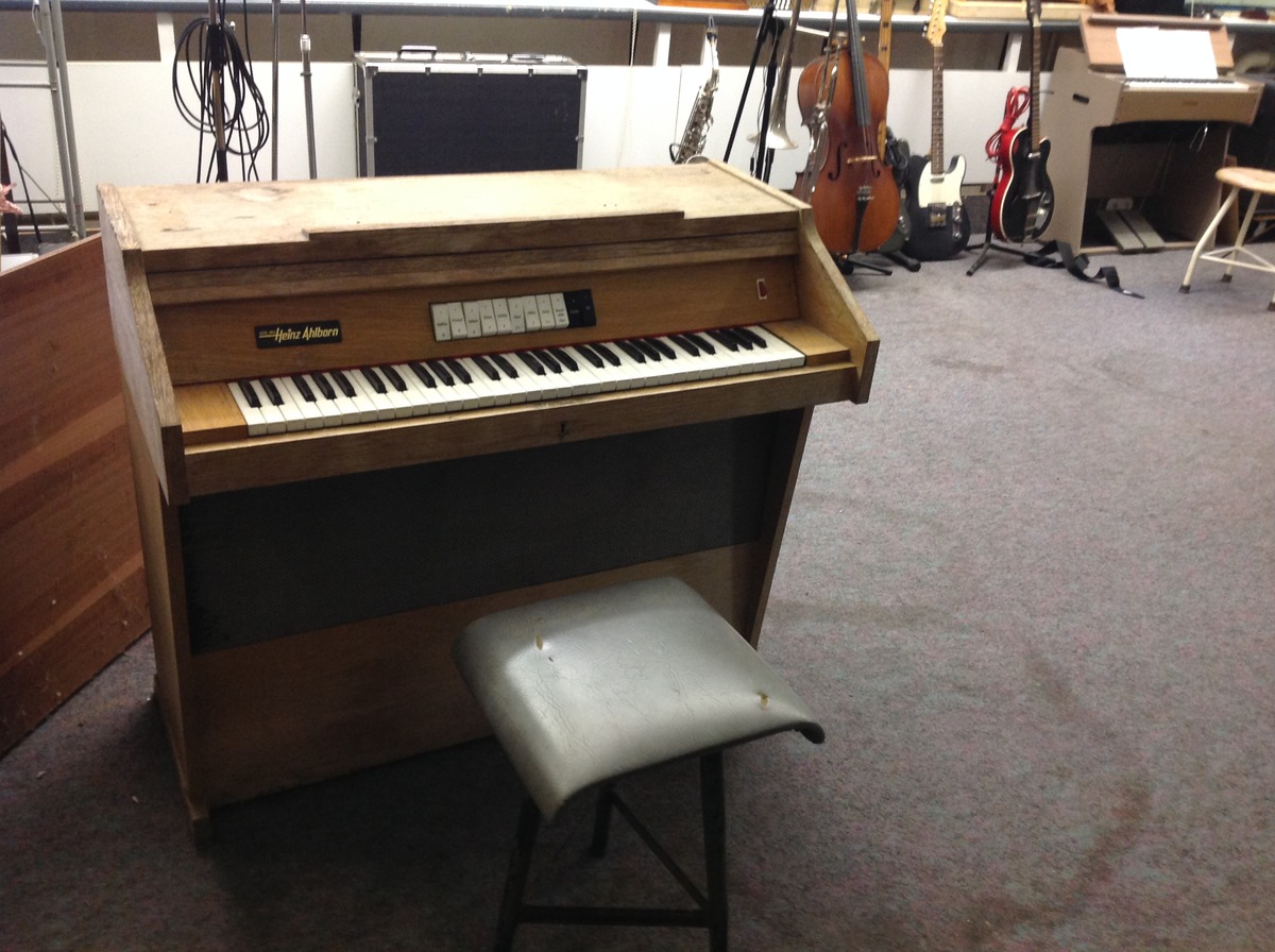

Guten Tag,
ich benötige Hilfe bei der Reparatur meiner Analogorgel.
Es handelt sich um eine CL310 der Marke "Dipl. Ing. Heinz Ahlborn".
Seit einer "Reparatur" meinerseits gibt sie keine Töne mehr von sich.

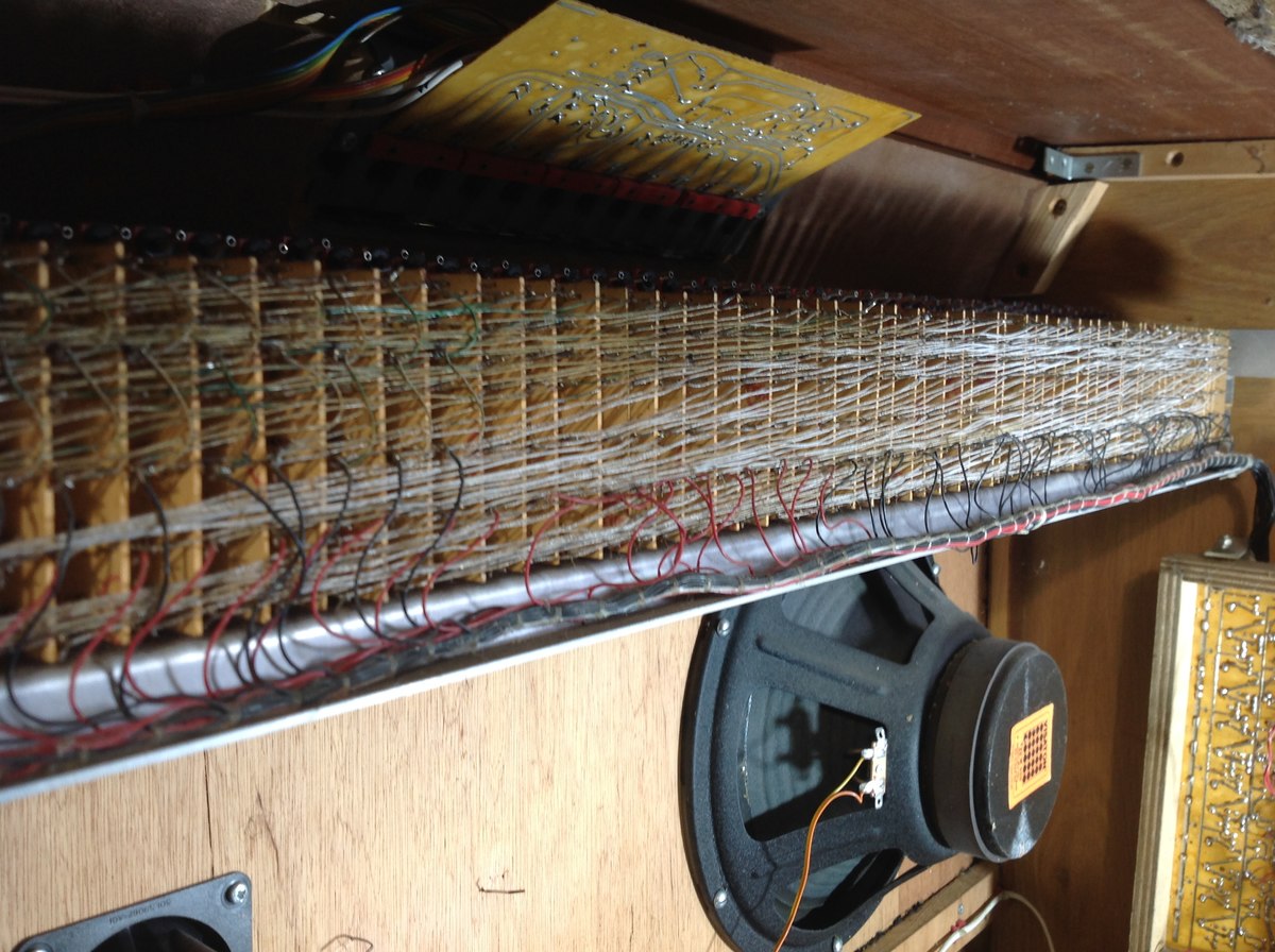

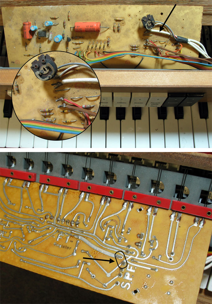

Seit langem störte mich, dass die Koppel I-P nicht funktionierte (Bild
IMGP4000).
Sie befand sich im Dauerzustand "An".
Da ich keine Beschädigung des Instrumentes riskieren wollte, hatte ich
mich damit eigentlich arrangiert. Fürs Üben war die Orgel dennoch sehr
gut zu gebrauchen.

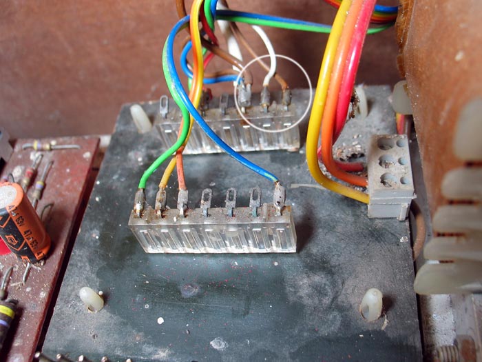

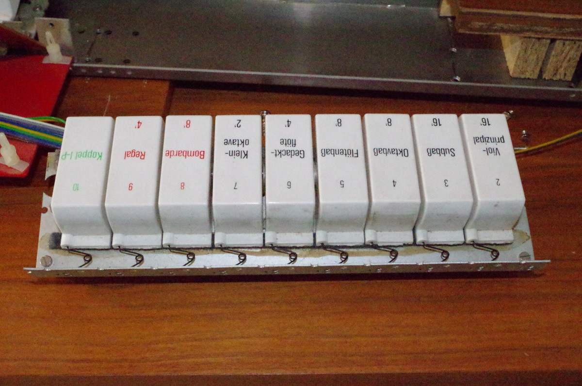

Letztens hat es mich aber dann doch nochmal gepackt und ich schraubte
die Orgel auf. Am Kippschalter für die Koppel bemerkte ich, dass die
beiden Drähte, die bei eingeschalteter Koppel Kontakt kriegen, verbogen
waren, wodurch sie sich auch bei ausgeschalteter Koppel berührten. Ich
bog sie kurzerhand so zurecht, dass sie nur Kontakt hätten, wenn der
Schalter eingeschaltet würde (so, wie bei allen anderen Registerschalter
daneben). (Bild IMPG4001; die Koppel ist der Schalter ganz oben.)
Dann wollte ich probieren, ob das Problem damit erledigt wäre und
schaltete die Orgel ein. Leider hatte ich ein paar Schrauben noch nicht
wieder angeschraubt, wodurch die ganze Schalterreihe beim Betätigen des
Schalters nach vorne kippte und (vermutlich) durch den Kontakt mit der
Metallschiene, auf der die Schalter angebracht sind, ein Kurzschluss
entstand (Bild IMGP4002).

Seitdem versuche ich, den Fehler zu finden. Die Sicherungen habe ich mit
einem Multimeter auf Durchgang geprüft. Demnach sollten Sie noch in
Ordnung sein.
Auch zwischen den einzelnen Baugruppen ist Stromfluss möglich, soweit
das meine Durchgangsprüfung ergab.

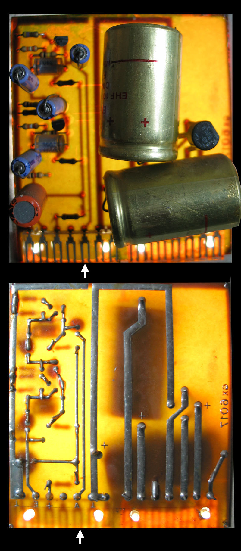

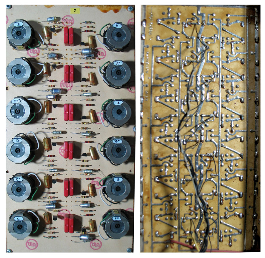

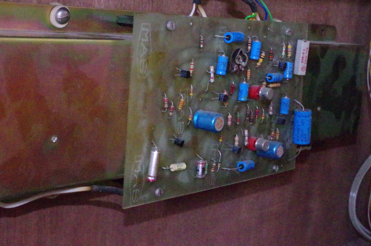

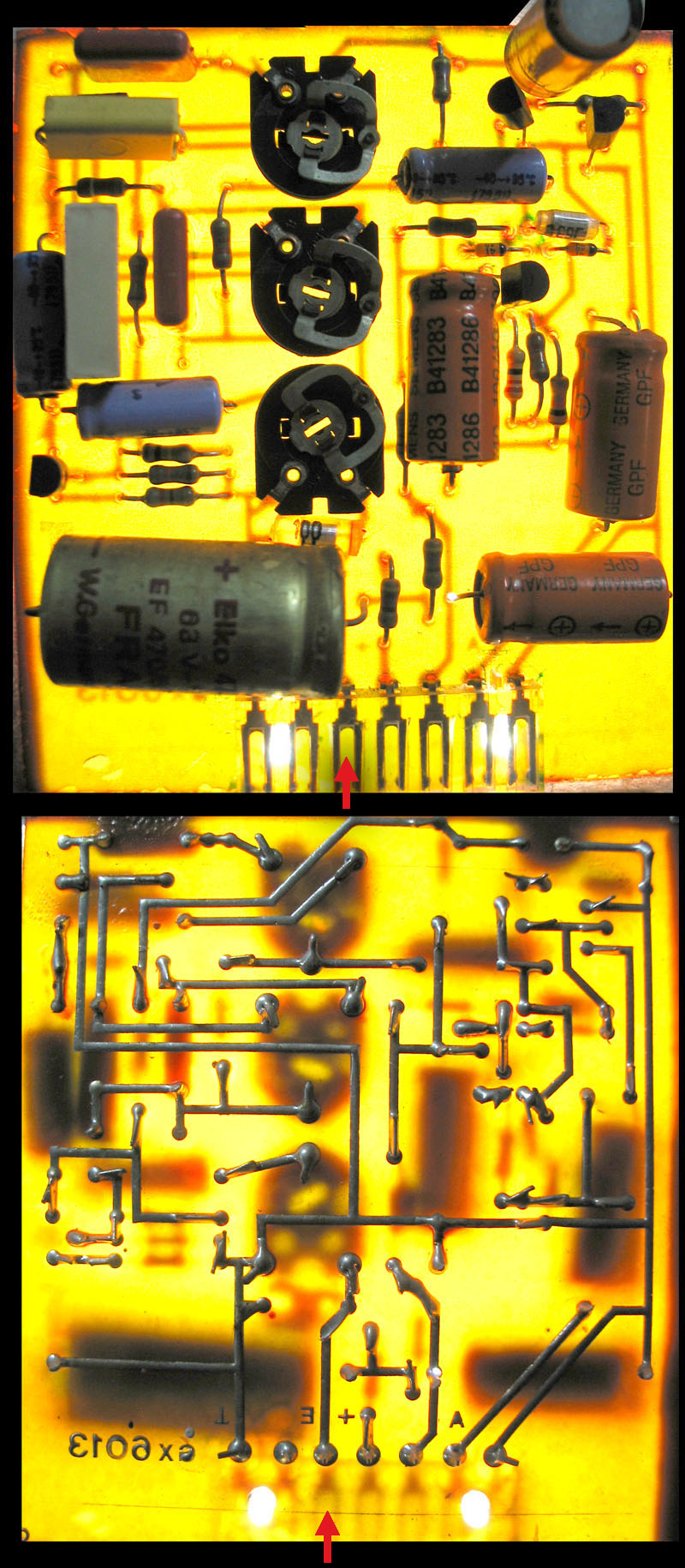

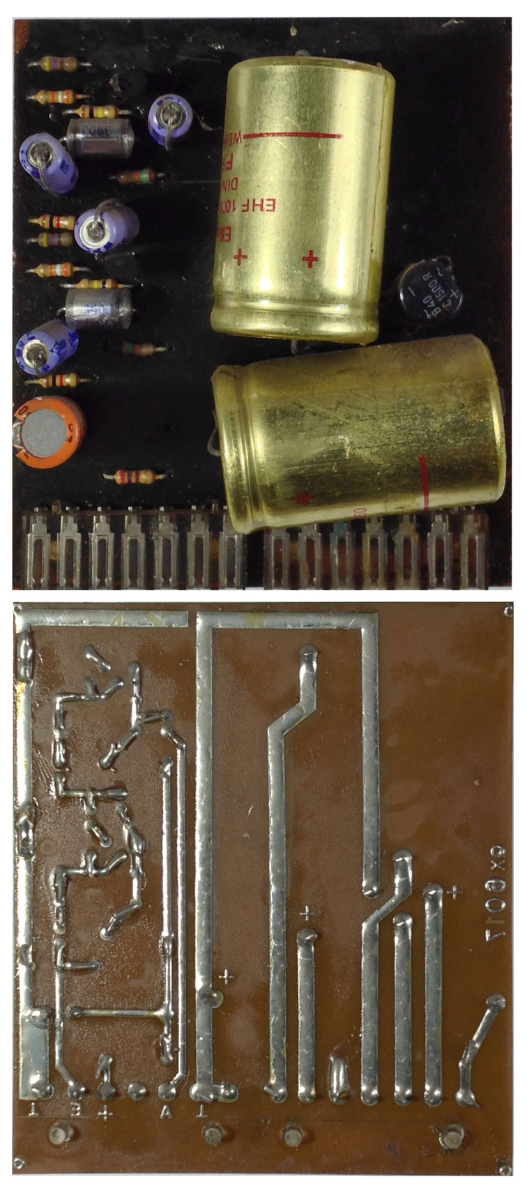

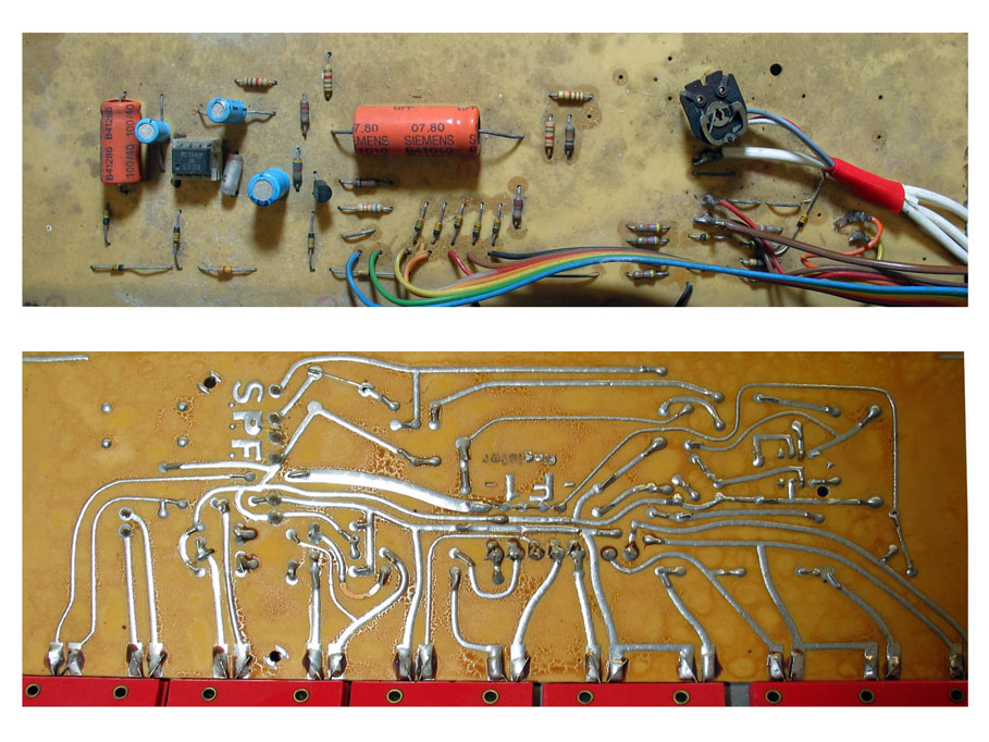

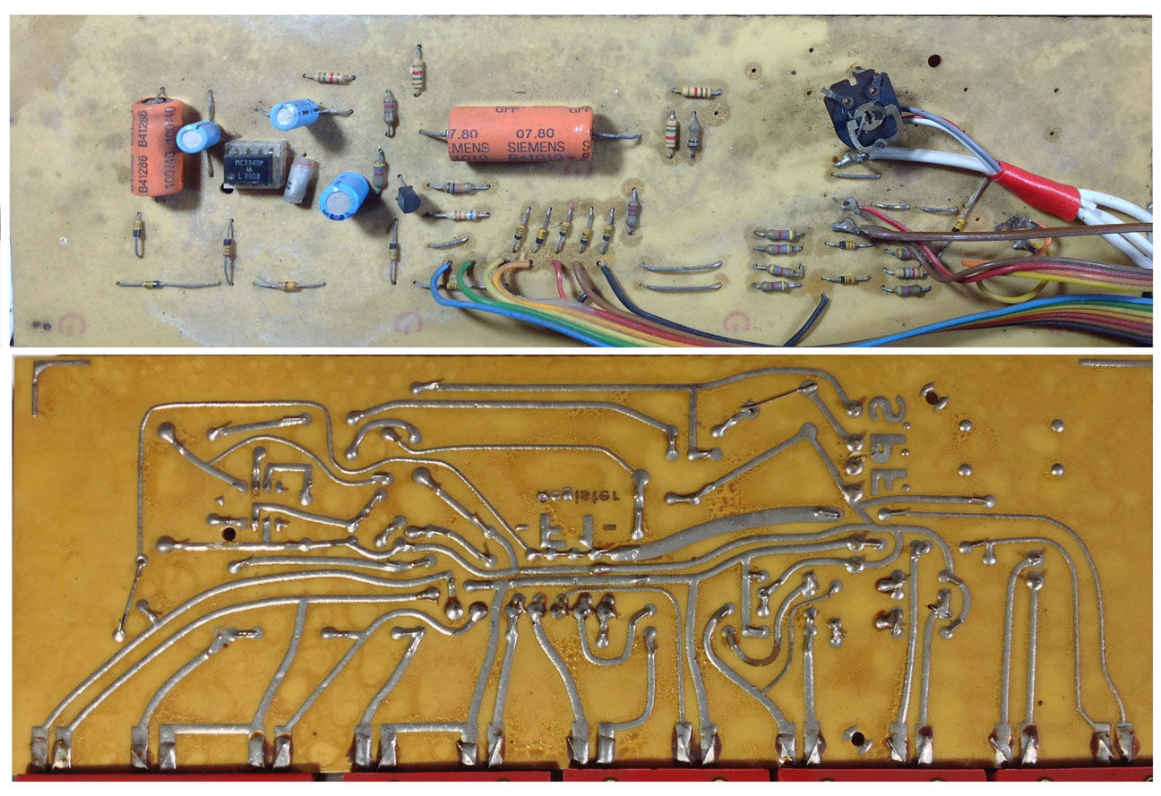

Ich konnte auch keine geplatzten Kondensatoren feststellen. Allerdings
finden sich auf der Platine an der Hallspirale sonderbare
gelblich-braune Flecken, die da vermutlich (?) nicht hingehören (Bild
IMGP4006).
Auch sind die weißen Kabel an einigen Stellen angeschwärzt - keine
Ahnung ob das schon vorher war (Bild IMGP4006, unten links an der
Platine). Laut meiner Messung ist jedoch auch an diesen Kabeln Durchgang
vorhanden.

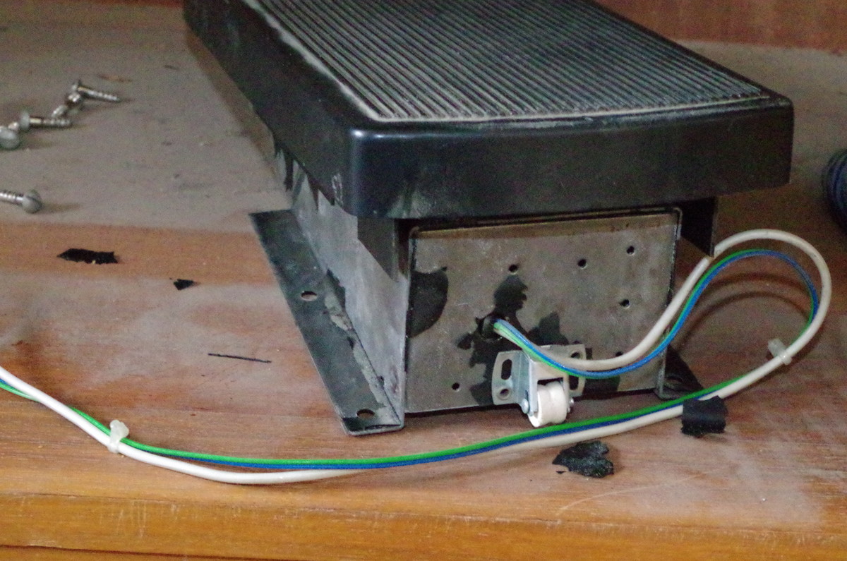

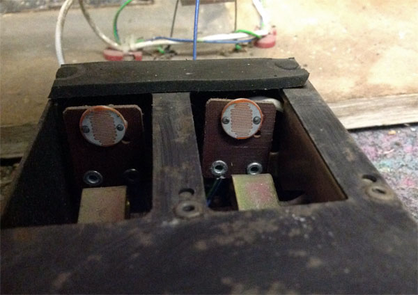

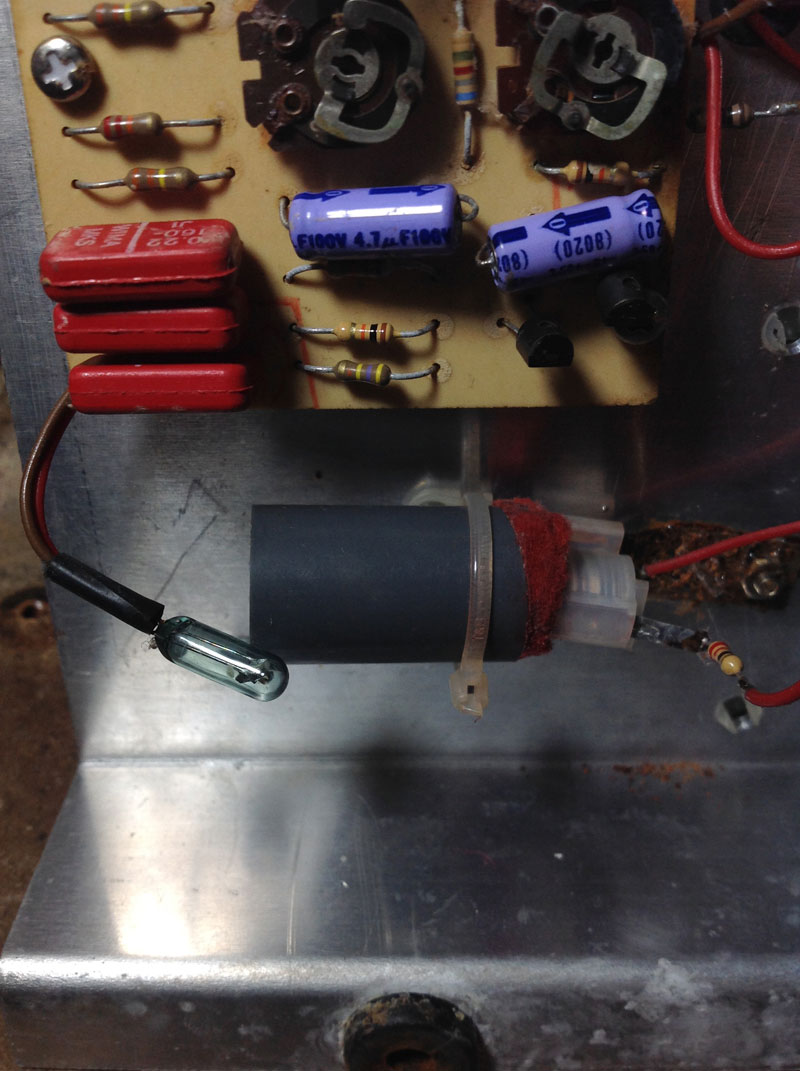

Am Schweller (Bild IMGP4005) fiel mir auf, dass der "Plastiküberzug"
sehr porös war und abblätterte. Deshalb überlegte ich, ob hier etwas
kaputt sein könnte. Allerdings scheint er noch zu funktionieren, denn
das Lämpchen im Inneren leuchtet noch und das oben erwähnte Rauschen
wird lauter und leiser, wenn der Schweller bedient wird.

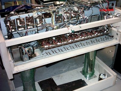

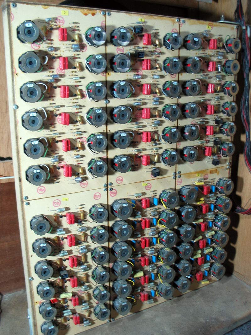

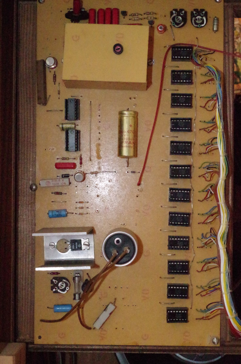

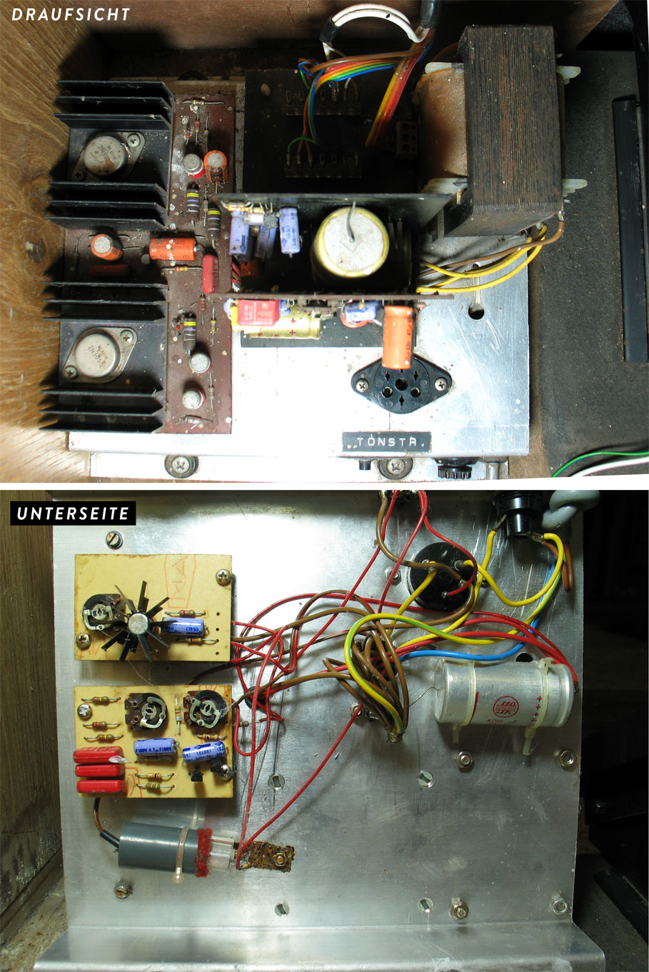

Ich frage mich jetzt, ob vielleicht der Oszillator und die
Frequenzteiler etwas abbekommen haben, weiß jedoch nicht, wie ich das am
besten untersuchen kann (Bild IMGP4003). Weiß jemand Rat?
Die Beschriftung der ICs (?) in Bild IMGP4003 ist wie im oben verlinkten
Thread:
Die zwei senkrechten tragen die Beschriftung "MM5832N" (oben) und
"MM5833N" (unten).
Die 12 waagerechten tragen allesamt die Beschriftung "SFF 25002E 7849".
Ich wäre sehr dankbar für alle Tipps, wie ich dem Problem auf die
Schliche kommen könnte.
Viele Grüße und vielen Dank im Voraus!

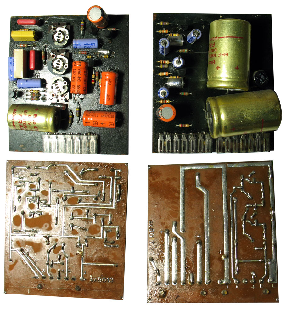

Das war sehr ungeschickt. Damit Dir hier geholfen werden kann, wirst Du
sehr systematisch vorgehen müssen. Wenn es geraucht hat, konntest Du
herausfinden, welche Platine das war? Wenn ja, ist es möglich davon ein
Foto zu machen?
Hoffe Du hast wenigstens ein Multimeter zum messen. Als erstes wäre
nachzumessen, ob noch alle verschiedenen Versorgungsspannungen vorhanden
sind.

Vielleicht trittst Du mal dem Forum analogorgel.de bei und stellst Deine
Frage dort.
Hast Du einen Schaltplan der Orgel?
Wie Dieter richtig bemerkt, ist Nachmessen der Versorgungsspannungen
eine erste zielführende  Maßnahme. Zu allererst aber Sichtprüfung aller
Platinen und Bauelemente.
Den Flecken auf der Hallplatine würde ich zunächst nicht allzuviel
Bedeutung beimessen.
Christoph

Prüfe dann Signal mit Oszilloskop. Ob von Generator die Tonfrequenzen
kommen, ob sie nach Modulatoren und Filter weiter kommen usw, wie immer.
Alles mit Oszilloskop. Ohne Oszilloskop brauchst du dich gar nicht
quälen.
Bitte achte, daß die Spannungen dort relativ hoch sind, bis 30 Volt
etwa. Und, wenn ich mich nicht irre, negativ.
Du kannst auch mit einem Frequenzgenerator Schallverstärker prüfen. Wenn
(wie ich hoffe) in Ordnung, könnte es Sinn haben, Generatorteil einfach
neu mit heute üblichen Elementen zu machen. Heute kosten ein paar
Hundert Dioden nicht so viel wie damals, Generatorteil kannst du mit
einer ATMega machen, und Lautstärkeregler-IC wird am schwierigsten zu
ersetzen, aber notfalls einfache Differenzpaar mit Stromgenerator in
Emitter.

Da ist sicherlich ein Widerstand unter Rauchentwicklung abgebrannt - den
müsste man doch sehen wenn man die Platinen visuell begutachtet.

Such Dir Jemanden in Deiner Nähe der Dich unterstützt, der mit einem
Oszi checkt ob der Masteroszillator noch schwingt und noch ein Rest
leben in den Teilerketten aus Unobtanium-ICs nach Deinem
Blitzlichtgewitter vorhanden ist.
Du verfügst nicht über die nötigen Werkzeuge und das Wissen dieses alte
Teil instand zu setzen, auch mit Hinweisen wie "Da ist sicherlich ein
Widerstand unter Rauchentwicklung abgebrannt" nicht.
Ja ich weiß, politisch nicht korrekt, aber evtl. die Chance das Ding

Die Quelle des Rauches konnte ich bisher nicht finden. Die einzigen für
mich erkennbaren Hinweise auf etwas derartiges waren die Flecken auf der
Hallplatine, der abblätternde Schweller und die schwarzen Spuren an den
Kabeln, wie eingangs beschrieben.
Nach verbrannten Widerständen habe ich noch nicht geschaut. Das werde
ich als nächstes überprüfen. Leider habe ich sowas noch nie gesehen -
sind die dann einfach etwas deformiert/angeschmolzen?
Bzw. kann man das auch mit dem Multimeter überprüfen? Widerstand messen
und schauen, ob das Ergebnis zum Farbcode passt?

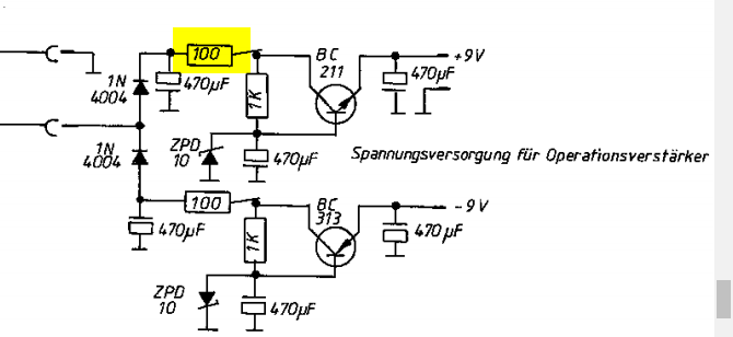

John T. schrieb:
> Den Schaltplan habe ich leider nicht, werde aber mal bei der
> (Nachfolge-)Firma fragen, ob es den noch gibt.
Als Anregung.
Irgendwann hatte ich so ein ähnliches Problem und das gefunden. Bestimmt
nicht identisch mit der Schaltung von deiner Orgel, aber einiges könnte
stimmen.
von Engelbert S. (engelbert)
Maxim B. schrieb:
> Als Anregung.
Vielen Dank - für den Anfang besser als nichts. Kann ja wirklich sein,
dass es rudimentäre Ähnlichkeiten gibt.
Wenn ich das richtig sehe, wird die Wurzelversorgung der Registerwippen
mit 9Vdc versorgt. Wenn das bei dieser Orgel auch so ist, dann hat es
wahrscheinlich die 9V Versorgung zerlegt, die eventuell auch die
Operationsverstärker versorgt. Klar, es ist nicht der korrekte
Schaltplan, dennoch kann man mal die Spannungsversorgung prüfen - aber
das wurde ja bereits schon einmal vorgeschlagen.
Möglich wäre es für den TO die Netzteilplatine zu finden und visuell zu
prüfen, ob der Vorwiderstand des Längstransistors durchgebrannt ist. Den
könnte man ja spannungslos und im eingebauten Zustand mit dem Multimeter
prüfen. Den Längstransistor müsste man dann aber auch noch prüfen.
Aber vielleicht kommt ja noch ein zu Orgel passender Schaltplan.
Gruß,
Engelbert
von Maxim B. (max182)
> mit 9Vdc versorgt.
Problem: PDF zeigt die Schaltung nicht von einer Orgel sondern für eine
Reihe von Orgeln. Das sind nur die Module. Die Register können wie auf
der Seite 14 mit Hilfe von LM 3080 geschaltet werden, oder auch (wie
damals bei "meiner" Orgel) wie auf dr Seite 18 direkt, Klangfrequenzen
gehen durch Schalter selbst (dann wirkt kleinste Oxidation auf der
Kontankfläche störend, da sich Kontakt unter solchen Bedingungen nicht
reinigen kann).
PDF zeigt also etwas, aber was genau, dass sollte man selber in der
Orgel kucken :) Zu unvollständig und zu grob abgebildet. Aber vielleicht
war damals bei Ahlborn ganze Dokumentieren so ungenau? Bei solcher
Technik sollte man mehr Musiker sein als Ingenieur, und die Musiker sind
meistens Chaoten...

Tach allerseits! In der Hoffnung, hiermit keine laufende Diskussion an
mich zu reißen, möchte ich eine alte "Ing. Ahlborn"-Orgel vorzeigen,
deren Reparatur mich überfordert. Ich fand generell nur hier im Forum
entsprechend sachkundige Beiträge zum Thema. Hätte kurze Fragen zum
Schwellpedal und evtl. fehlenden Bauteilen. Braucht's dafür einen neuen
Artikel...oder kann ich schnell dazwischen?
Gruß, Dank + ggf. Pardon

Außerdem: Wo ich schon mal die Aufmerksamkeit eines "Meisters" habe...
Es gibt zwei Fragen: 1.) bleibt das Schwellpedal, dessen Funktionsweise
(s.u.) ich erkannt und geprüft habe, hartnäckig außer Betrieb. Zwischen
einer 6 V-Birne und einem lichtempfindlichen Widerstand wird eine Blende
bewegt. Die Birne funktioniert inzwischen und der Widerstand verrichtet
messbar seinen Dienst. Er ist mit einer sehr übersichtlichen Platine
hinter den Registertasten verbunden. Der Fehler, den ich nicht finde,
wird sich also dort abspielen. Sehe ich das richtig + was könnte es
sein?
Der Vollständigkeit halber: Es handelt sich um eine "Ingenieur Heinz
Ahlborn"-Orgel, Typ F 1 mit dem undurchschaubaren Herstellungsjahr T Y O
(?). Sie stand in einer Friedhofskapelle. Es wohnten offenbar jahrelang
Mäuse darin, die dann erst in Frage 2 eine Rolle spielen werden.
von happyfreddy (Gast)
Also Schweller ist kein Geheimnis und neben rein mechanischen
die über ein Gestänge ein Potentiometer bewegen gibt es auch diese
"lautlosen" die über LDR und Glühbirne mit beweglicher Blende
funktionieren.
Die verwendete Birne ist eine 6 Volt Kugelbirne ohne eingearbeitete
Linse
Birnchendaten :
OSRAM  6V 0,3W  Art Nr 3709 E10
AUF KEINEN FALL DÜRFEN HIER FAHRRADBIRNCHEN VERWENDET WERDEN !!
Bei solchen Birnchen brennt die Blende die aus einem Zelluloidstreifen
mit entsprechendem Schlitz besteht durch. Dieser Schlitz hat meist eine
V förmige schwarze Fächerstruktur
 Damit kein Brumm eingestreut wird erfolgt die Spannungsversorgung
per Gleichspannung. Meist von 12-15 Volt über einen Vorwiderstand von ca
220 Ohm 1/2 Watt
Diese Birnchen brennen auch nicht strahlend hell sondern mehr gedämpftes
Licht.
Das Regelelement ist hier ein LDR der bei Lichteinfall einen kleinen
Widerstand aufweist. Der Abstand der Birne zur eigentlichen Blende
scheint hier noch richtig zu sein. Auf keinen Fall zu nah an die Blende
heranführen wegen Einbrennfleck
Dieser LDR sitzt in der Vorstufe und regelt somit das Tonsignal was
weiter verarbeitet wird. So wie auf dem Foto erkennbar dürfte es ein LDR
07 sein
Es gibt hier zwei Möglichkeiten dies zu regeln.
Der einfachste Weg wäre es den LDR im Signalfluß einzubauen als
Koppelglied zwischen zwei Stufen.
Das hat jedoch den Nachteil daß bei defekter Birne hier kein Signal mehr
übertragen wird.
Die alternative Lösung ist den LDR einen VCA regeln zu lassen wo bei
defekter Birne das maximals Signal durchgelassen wird.
Was jetzt hier vorliegt hängt von der Schaltung  der Orgel ab.
Normal geht bei Ahlborn der Schweller zu einem mit Röhrensockel
aufgestecktem Modul im durchsichtigen Plastikgehäuse auf dem
eigentlichen AMP im Unterteil.
Wenn doch nach oben zu den Registerschaltern bitte passendes Foto
einstellen
Einen beleuchteten LDR kann man sehr einfach imitieren indem man die
beiden Anschlüsse des LDR kurzschließt bzw nur abdeckt sodaß kein Licht
einfällt.
In einem der beiden Fälle wird sich dann etwas tun sofern kein anderer
Fehler vorliegt.
Selbst wenn hier schon am LDR ein Tonsignal anstehen würde könnte man es
per Fingerprobe als Brummton wahrnehmen.
So der zweiten Frage bezgl der Mäuse etc vorzugreifen.....
Hatte die Orgel solch ungebetene Gäste muß man mit allem rechnen.
1) angenagte unterbrochene Kabel / Leitungen
2) durch Extremente verätzte Teile die durchaus Kurzschlüsse und
Unterbrechungen hervorrufen.
Wird unter 1) sowas ersichtlich zuerst nach Auffinden per Foto
dokumetieren
da man nur so etwaige Zuordnungen der einzelnen Leitungen rekonstruieren
kann
Liegt Fall 2) vor   1. Mundschutz tragen  und 2. nur mit Handschuhen
arbeiten solange bis alles restlos gründlichst gereinigt ist
Solange kein Schaltbild vorhanden möglichst viele detaillierte Fotos
posten
Beim Besitzer der Orgel aus dem anderen Thread um Kopien der technischen
Unterlagen  bitten, Ahlborn ist Ahlborn und vieles gleicht sich eben.
Die Orgel wird aus gleichem Zeitraum um 1970 sein
Die im anderen Thread geposteten Bilder mal mit dem eigenen Modell
vergleichen womit man eine bessere Orientierung bekommt.
Wenn es um irgendwelche Kontakte geht diese nicht mit chemischen Mitteln
wie Kontaktsprays reinigen .Sprays hinterlassen immer Rückstände die es
nach kurzem Erfolg nur schlimmer machen.
Beste Möglichkeit ist und bleibt ein Glasfaserstift und notfalls
Isopropanol 98%  mit Wattestäbchen aus der Apotheke
Mechanische Gelenke Lager etc mit  WD 40 oder Pressol wieder gängig
machen.
Tastenkontakte werden meistens gezogen und reinigen sich dabei von
selbst.
Also wenn die Taste mehrfach repetieren bis sie wieder funktionieren.

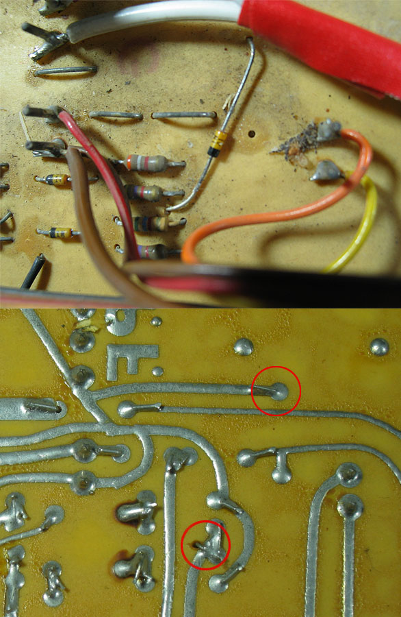

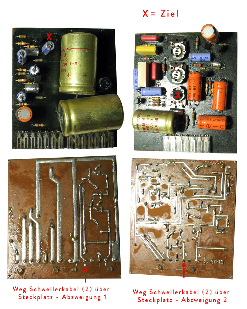

1. Das Kabel, das -abgesehen von der Versorgung der Birne- den
Schwellpedalkasten verläßt, bin ich mehrmals abgelaufen. Es führt mich
tatsächlich auf die obere Platine über den Tasten (siehe Abb 1.)
Momentan wird offenbar die maximale Lautstärke ausgegeben. Gemessen
wurde die Reaktion des Widerstands auf Lichteinfall. Hierbei verhält er
sich ganz so wie sein unverkabelter- und also von jeher unbenutzter-
Zwilling im Pedalkasten (Abb.2). Ebenfalls getestet habe ich bei
ausgebautem Schweller die Reaktion auf vollständige Abdunkelung usw. Es
gibt absolut keine.

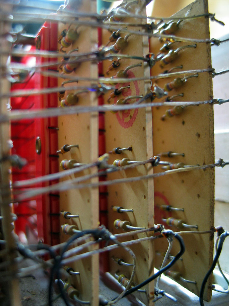

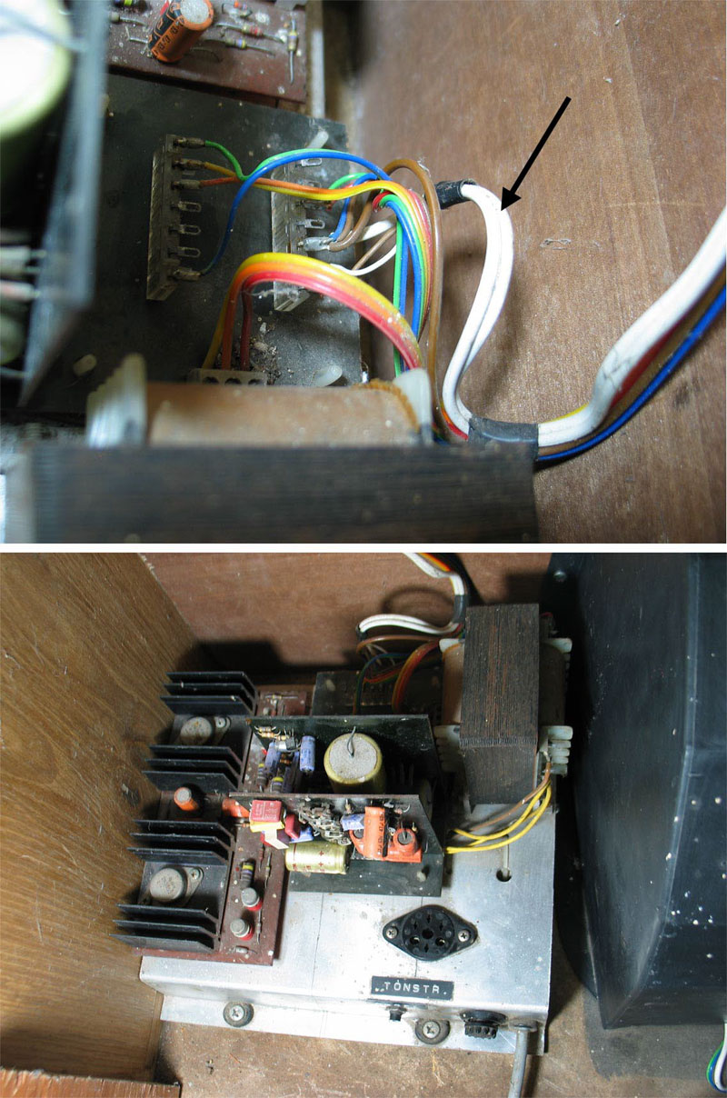

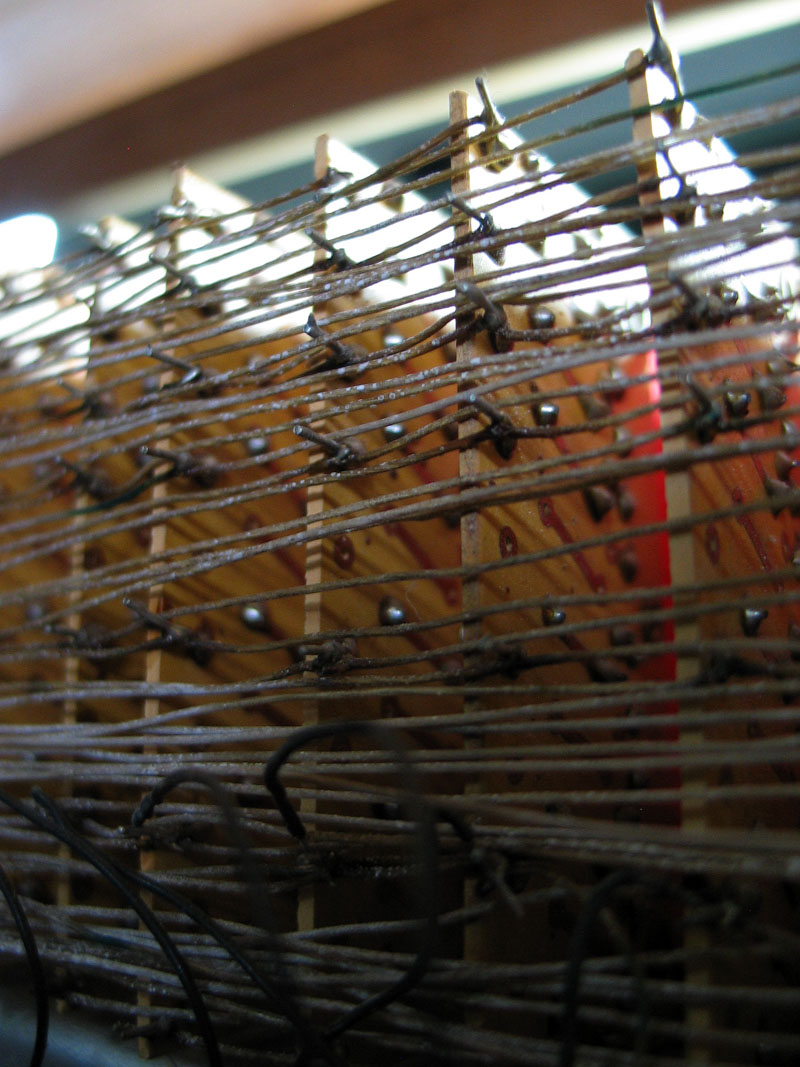

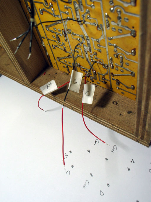

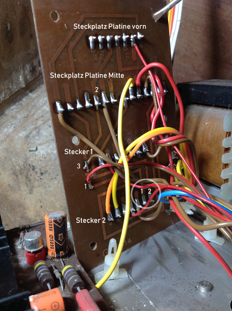

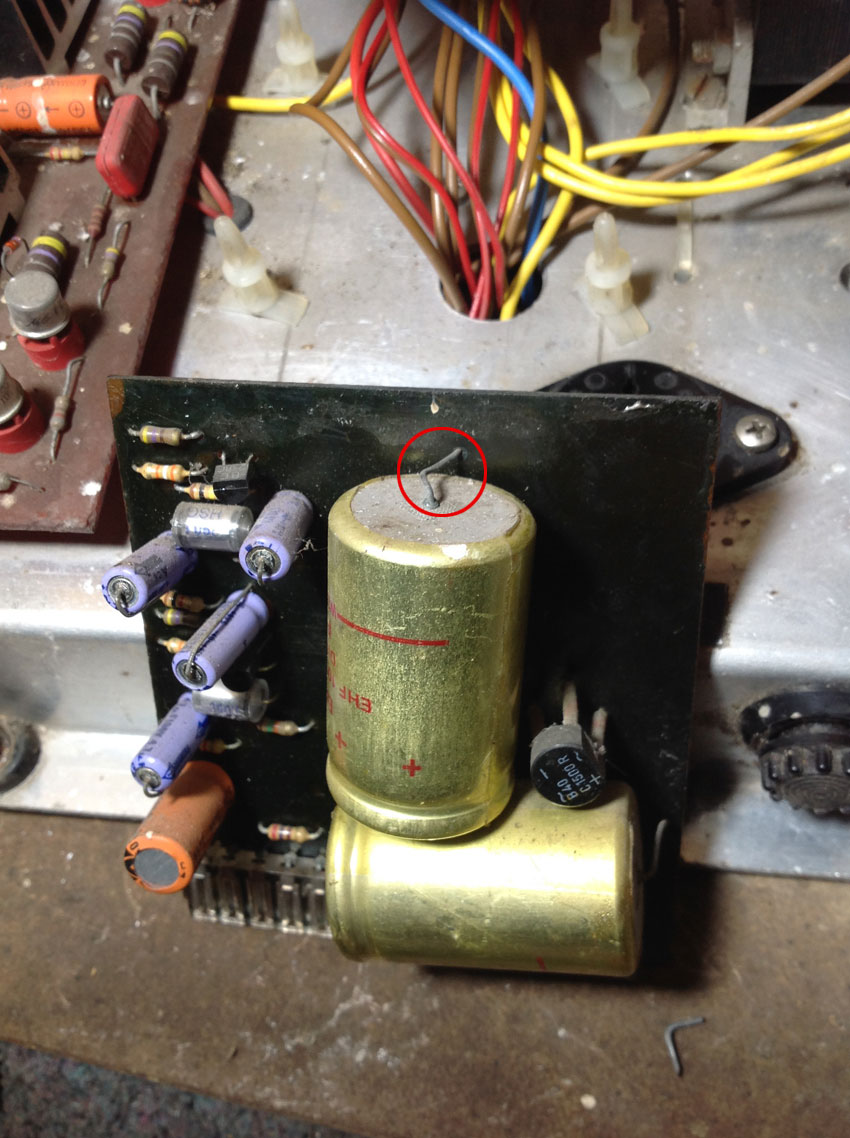

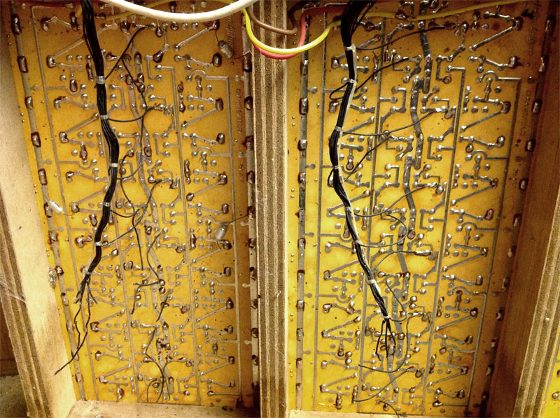

2. Mäuse wohnten hinter dem großen Rahmen rechts (Abb. 3). Sie fraßen
ein gutes Dutzend Verbindungen aus den Kabelbäumen, jeweils im unteren
Bereich (Abb. 4 u. 5). Einzelne Töne bleiben also stumm. Dies variiert
je nach Registerwahl und häuft sich m.E. in den tieferen Lagen
(Bassflöte z.B. nur rudimentär hörbar, Rauschpfeife dagegen fast
vollständig in Ordnung). Ich überlege, die fehlenden Verbindungen
schlicht durch Ausprobieren zu finden, etwa über provisorische
"Kontaktpaletten" auf Pappstreifen o.ä. Meine Frage hierzu ist nun
simpel: Kann ich dadurch zusätzlich Schaden anrichten- und wenn ja: was
wäre eine alternative Methode?

von Christian R. (Gast)
Oh,´tschuldigung: Ich sah das falsch. Tatsächlich ist die
Schweller-Leitung Teil eines zweiadrigen Kabels, das hinten auf den

von Volker S. (sjv)
Christian Riebe schrieb:
> Sie fraßen
Die Zuordnung der Anschlüsse sollte man wieder hinbekommen, da
abgebundener Kabelbaum und Drahtenden von oben nach unten den
Anschlüssen an der Platine entsprechen werden.
MfG

So zum Generator ......
In diesem Modell ist ein Generator mit 6 Oktaven (jede Platine ist eine
Oktave) bestehend aus 12  einzelnen Hartleyoszillatoren aufgebaut.
Die tiefste Oktave ist aufgrund der Bauteilgröße unten rechts
angeordnet.
Die Schaltung jedes Oszillators ist identisch, sodaß es genügt sich hier
einen herauszuzeichnen.
Die einzlnen Ausgänge liegen somit auch immer am gleichen
Leiterbahnpunkt.
Aufgrund dessen kann man ermitteln wohin da abgerissene Leitungen
geführt haben.
Die Oszillaoren werden durch den Kappenkern der Schalenkernspulen
gestimmt
Hier auf keinen Fall mit Schraubendreher rangehen.
Entweder abgeflachten Streichholz oder Zahnstocher oder spezielles
Abgleichwerkzeug aus dem Rundfunkladen ( Bernstein )
Aus dem Bild ist zu entnehmen daß 9 Registerschalter vorhanden sind.
Rechts außen dürften zwei schwarze Schalter für Vibrato etc sein
Die Kontaktdrähte der Register sind Silberpalladium Drähte. Bei Ersatz
auf gewickelte Gitarrensaiten zurückgreifen , die man Löten kann.
Da das Manual  fünf  Oktaven umfaßt dürfte das Instrument nur über zwei
Fußlagen verfügen vermutlich 16 und 8 Fuß oder  8 und 4 Fuß.
Das geht jedoch aus der Beschriftung der einzelnen Register hervor.

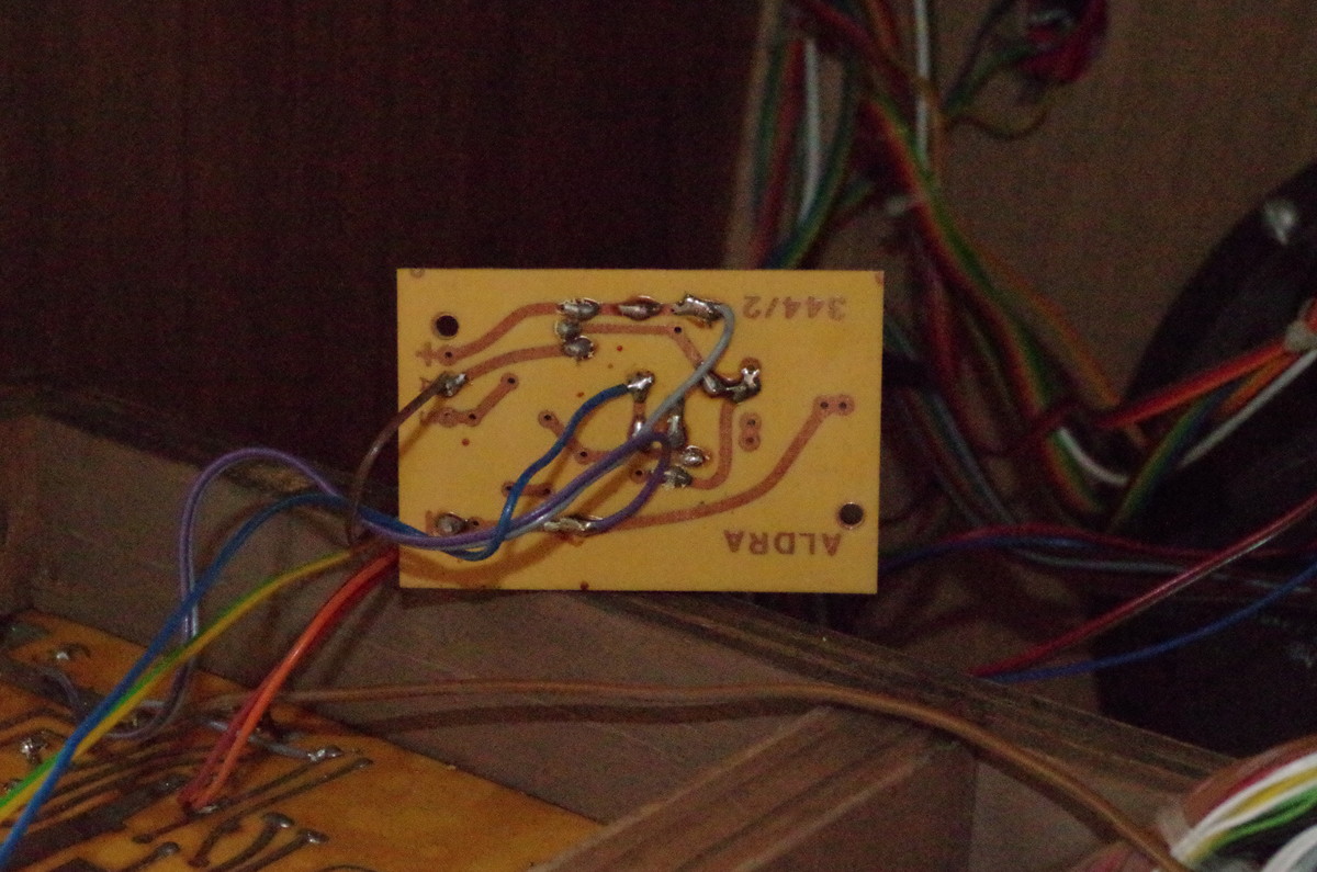

Prima, besten Dank! Reinigung steht an + alle Warnhinweise werden
beherzigt.

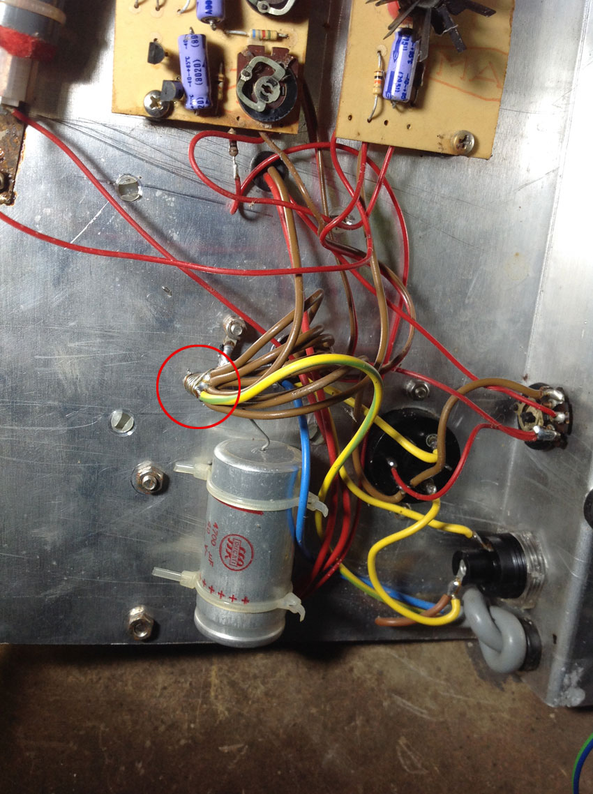

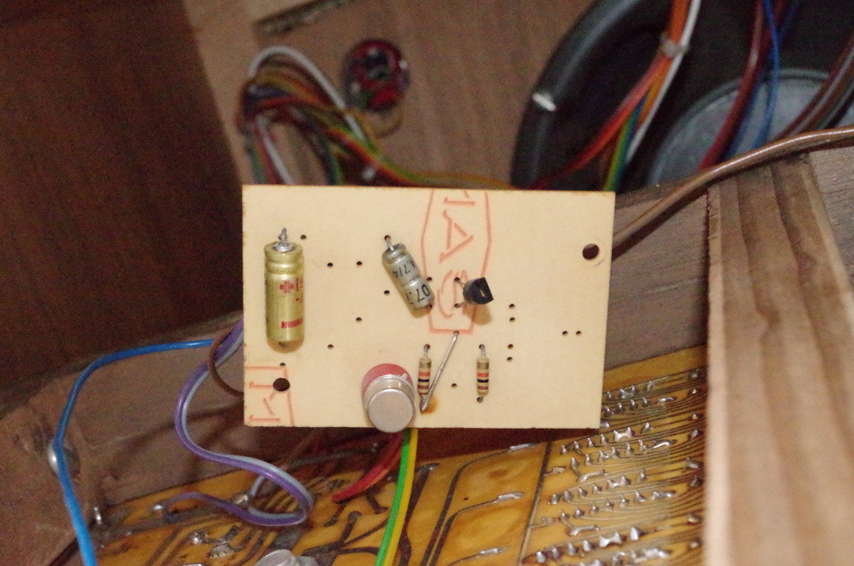

Tatsächlich legt die Schweller-Leitung ihren Weg offenbar größtenteils
geschirmt zurück. Sie endet so: Abb. 07.
Welches Bauteil käme als Verursacher der Schweller-Disfunktion in Frage-
korrekte LDR-Funktion einmal vorausgesetzt? Läßt sich das grob
einschätzen?
Bzgl. der angefressenen Kabelbäume besteht die Schwierigkeit, daß
gelegentlich ganze Teile des Stammes fehlen- und somit die Hierarchie
der Abzweigungen nicht mehr nachvollzogen werden kann. Nie und nimmer
werde ich mich im Gewirr der Zuleitungen zu den Tastenkontakten
zurechtfinden, die zudem ganz unzugänglich montiert sind.
Gibt es Einwände des Fachmanns gegen meine Probier-Methode? Es dürfte
bei versuchsweisem Verbinden der offenen Enden nicht schwer sein, den
korrekten Tonwert zu identifizieren.

Zunächst einmal die Bitte um detaillierte Fotos vom Netzeinschub unten
links.
Vermutlich sind die beiden waagerecht montierten Platinen das Netzteil
und die beiden senkrecht montierten die Vorstufe  vorn  und dahinter die
eigentliche Endstufe ( eine Gegentaktendstufe mit dickem Ausgangselko )
Um festzustellen wieviel Einzelkontakte pro Taste aufgrund der Fußlagen
vorhanden sind kann man das Registerbrett nach vorn herausnehmen und ggf
das Manual hochklappen was an der Unterseite befestigt sein muß.

Wenn hier nur die gezeigte mit dem vermeintlichen Eingang vom LDR
vorhanden
ist werden weitere detaillierte Fotos benötigt.
Himmel, es brauchte einen Wissenschaftler, um das gültig zu
durchschauen... besten Dank! Ich beginne mich zu schämen.

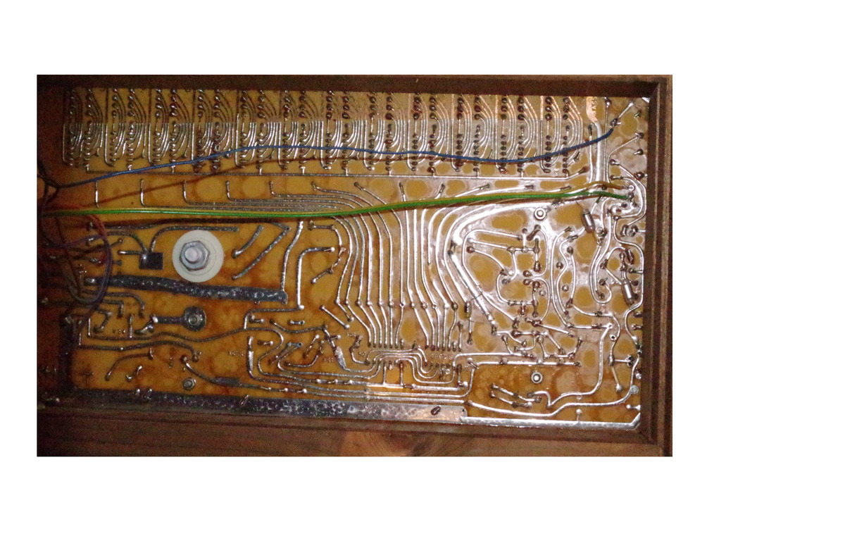

Vom Bauteil unten links Abb. 09 und 10.
happyfreddy schrieb:
> Schließlich muß ja irgendwo noch der Tremulant vorhanden sein (
> Amplitudenvibrato ) sowie die Schaltung des Registers TUTTI was alle
> Fußlagen wie ein Preset durchschaltet.

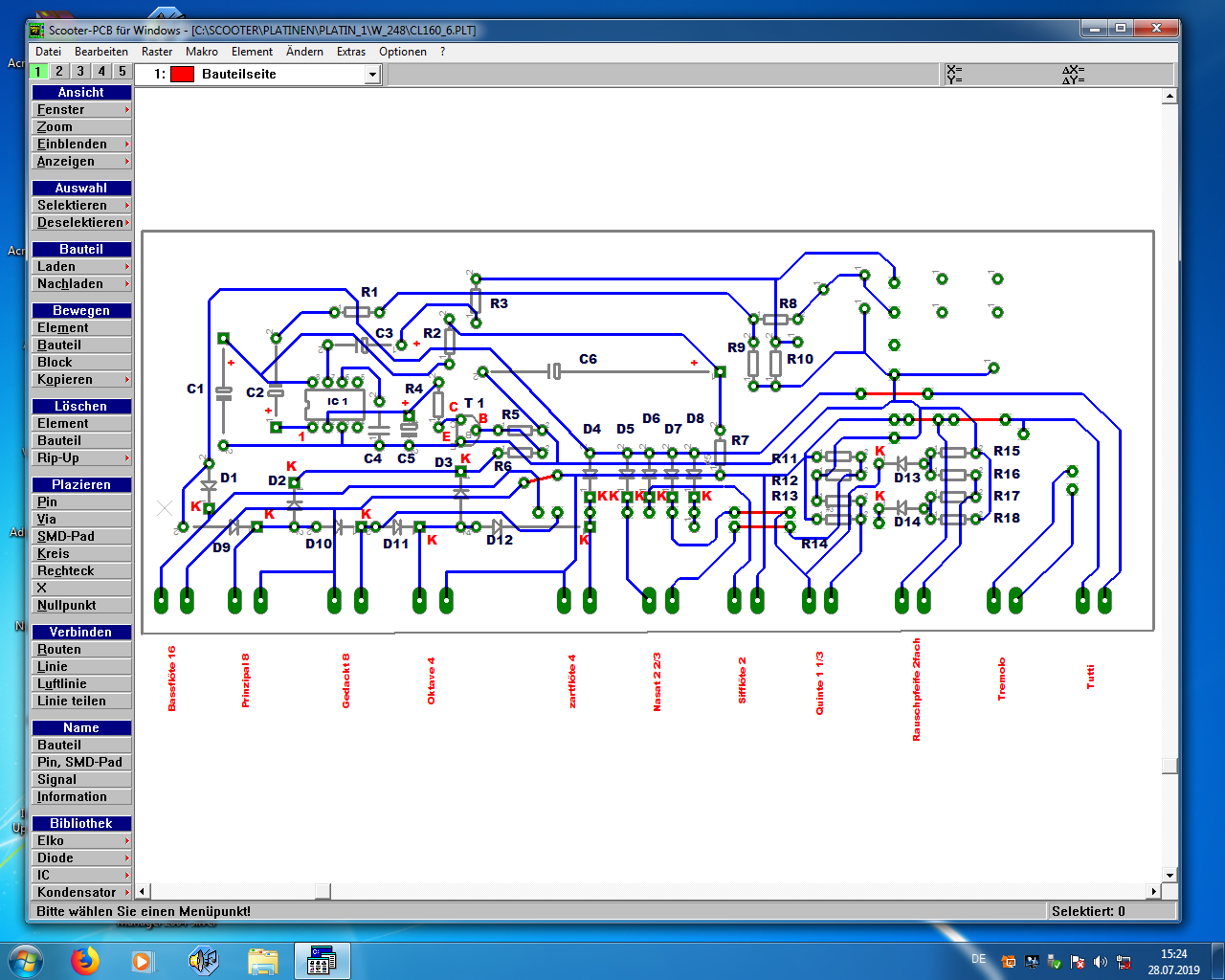

Das alles wird sich kaum auf der mageren Platine oben (hinter der
Registerschaltung) abspielen - Abb. 11.
Abb. 12: Hier wäre nun die Ausgangssituation, um eine Verbindung der
Oszillatoren sozusagen "blind" wiederherzustellen: Register aktivieren,
bei denen die entsprechenden Töne fehlen, Tasten Fis, G und C
nacheinander einzeln fixieren und Verbindungen durchprobieren. Nur
dümmlich oder auch gefährlich?
Bin herzlich dankbar!

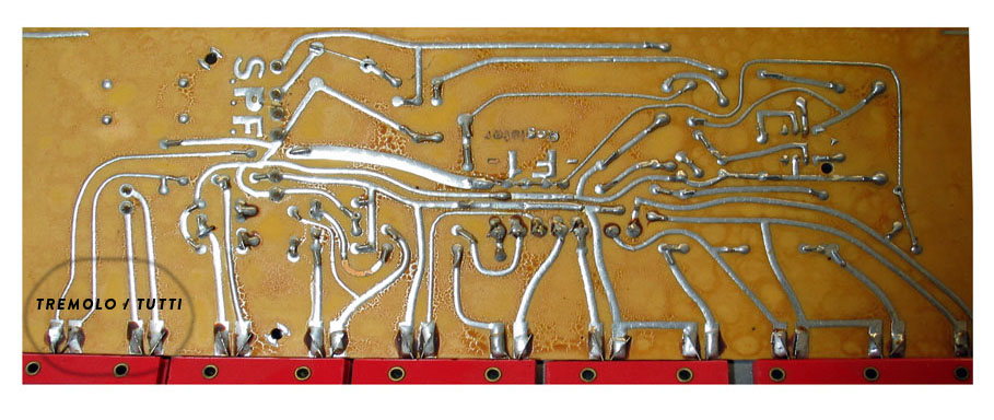

Nachgeliefert: die obere Platine mit Region "Tremolo / Tutti"
entsprechend Abb. 11.
Da der Generator nur Sinustöne liefert gestalten sich die Register
recht einfach : additive Klangformung vergleichbar mit dem Zugriegelsatz
einer Hammondorgel
Bezgl des Verstärkers kommt man nicht umhin sich hier den Schaltplan
herauszuzeichnen.
Möglich ist auf der unteren Seite daß die graue kunststoffröhre einen
weiteren LDR samt Birnchen beherbert um so von der darüber liegenden
Platine
(evtl Phasenschieber ) die Lampe langsam erleuchten und verlösschen
lassend.
Der LDR moduliert dann das NF Signal.
Die obere Platinen mit Transistor und KÜhlstern könnte der Treiber für
die
Endtransistoren sein die sich zwangsläufig dann darunter befinden.
Die Orgel sieht echt verbastelet aus aber das war seinerzeit bei Ahlborn
schon immer so trotz Serie.
Ich bereite derweil mal ein Schema einer Verharfung Deiner Orgel vor.

Versuch derweil mal zu ergründen ob die farbigen Flachbandleitungen der
Registerplatine zu den Tastenkontakten gehen. Da es mehr als die Anzahl
der Register sind möglich daß hier einfache Schaltkontakte in den
Kontaktplatinen vorhanden sind um zB den Rauschgenerator mit jeder Taste
einzuschalten

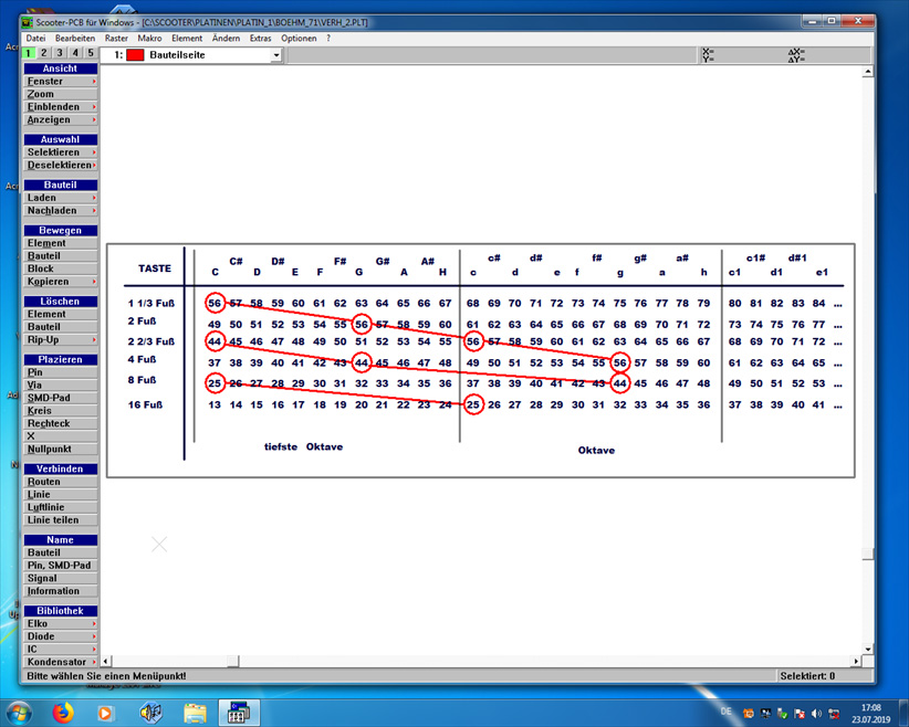

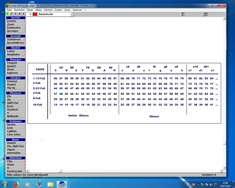

Verharfung Ahlborn  Beispiel
Im Bild 1a ist der linke Tastaturbereich dargestellt.
Tonnummern wie sie den einzelnen Tastenkontakten unter einer Taste
zugeordnet sind.
Bild 2a soll das Schema einer Veharfung verdeutlichen.
Jeder rot eingekreiste Tastenkontakt ( jeweils die gleiche Tonnummer )
führt zum Generator Ausgang.
Würde man alle Verbindungslinien einzeichen ergibt sich eine Linienschar
die mit den Saiten einer Harfe vergleichbar ist . Daher der Name
Verharfung.
Da der Generator nur Töne von Nummer 13 bis Nummer 84 bereitstellt
springt der Anschluß einer Folgetaste von Nummer 84 zurück auf Nummer
73. Ist dann wieder die Nummer 84 erreicht springt er erneut zurück
auf Nummer 73. Bei Hammond nennt man die Repetition FOLDBACK.
Also wäre die Reihenfolge  13 bis 84 , dann 73 wieder bis 84 und ggf
dann erneut von 73 bis 84 etc
Die trifft bei dieser Orgel vor allem auf die Fußlagen einschl 4 Fuß und
höher zu
Um jetzt die gerissenen Leitungen zuzuordnen was auf welchem Anschluß
verbunden war spielt es keine Rolle wie rum man dies probiert.
Man hört es schon ob die Tonfolge dann aufsteigend oder noch
durcheinander ist.
Bei der Generatorplatinen unten rechts ist es einfach, weil hier nur der
16 Fuß betroffen ist.
Ich würde das auch nur mit geraden Fußlagen vornehmen an anderen
Generatorplatinen. Wenn die stimmig sind stimmen auch die ungeraden
Fußlagen automatisch weil in der Verharfung fest verdrahtet.
Die einzlenen Generatoren kann man einzeln prüfen ohne eine Taste zu
betätigen.
Man schließt eine Prüfleitung an einen Verstärker und geht die einzelnen
Generatorausgänge der Reihe nach durch. Dort wo kein Ton kommt kann es
nur am Oszillator selber liegen. Frequenzteilerstufen etc kennt diese
Orgel nicht
Wenn diese Orgel einmal gestimmt werden muß ist das jedoch sehr
aufwändig weil hier jeder einzelne Oszillator gestimmt werden muß.
Hilfreich sind hier Gitarren Stimmgeräte womit man auf Schwebungsnull
jeweils abgleicht.
Wenn ein Ton im Generator vorhanden jedoch in der Fußlage nicht mehr
erscheint kann es sich nur um eine Leitungsunterbrechung oder mangelnden
Tastenkontakt handeln.
Die eigentliche Verharfung ist im Tastungsblock mit meist sehr dünnen
Litzen vorgenommen. Sind keine Entkoppelungswiderstände ersichtlich ist
die
Verharfung mit Widerstandsdraht durchgeführt worden.
Bild der Verharfung und Tastenkontaktplatinen wäre hier hilfreich.

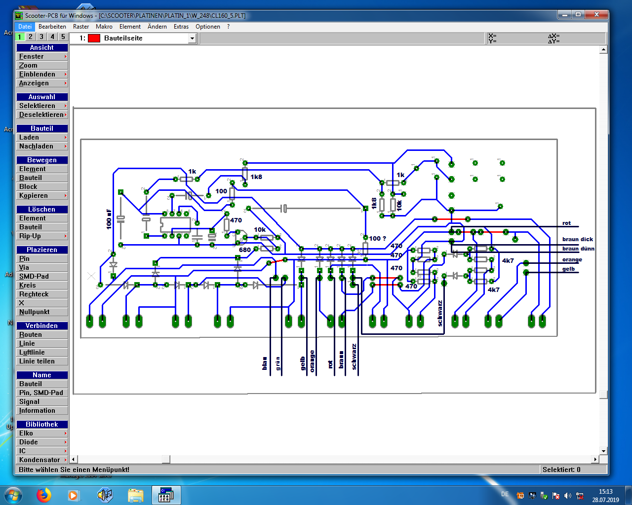

Lötstellen als kleinen Kreis zeichnen
4) Klarsichtfolie umdrehen und mit andersfarbigem Filzstift
die Bauteile einzeichnen. Bei Elkos den Pluspol, bei ICs den Pin 1 und
bei Dioden die Kathode markieren
5) Anhand dieser Folie wird dann die Schaltung gezeichnet
neuere Methode
1) Foto der Leiterbahnseite anfertigen und auf Originalgröße
der Platine vergrößern
2) Foto der Bestückungsseite anfertigen und ebenfalls auf Originalgröße
3) Foto der Bestückungsseite mit Photoshop bearbeiten daß die Farbe der
Platine unterdrückt wird somit nur noch die Bauteile zu sehen sind
4) Foto der Leiterseite spiegeln
5) beide Fotos dann übereinander legen sodaß es ein Bild der
Bestückungsseite  mit unterlegten Leiterbahnen ergibt
6) danach dann die Schaltung zeichnen.
Anschlüsse der Kabel muß man sich dann durchnummerieren und notieren
wohin diese Leitungen dann gehen
Bauteile werden dann durchnummeriert mit Wertangabe.
ISt die Schaltung fertig mißt man die einzelnen ermittelten Verbindungen
an der Originalplatine nach ( durchklingeln der Leitungen.
Aufgespürte Fehler die  immer dabei passieren können sofort korrigieren
in der Schaltung
Bei hellen Platinen wie hier kann man die Leiterbahnen auch mit einer
von der Lötseite angebrachten Lampe von der Bestückungsseite sehen.
Die bietet sich zB beim Generator an.
Hier genügt es vollauf sich nur die Schaltung eines Oszillators
herauszuzeichnen. Die anderen sind vollkommen identisch nur in
Bauteilewerten ( Spule , Kondensatoren ) abweichend.
Hochachtung! Bekomme langsam eine Ahnung, wie das Instrument organisiert
ist- und werde sicher nie wieder behaupten, es sei "eher simpel
aufgebaut".
Von der tatsächlich spinnweb-artigen Verharfung hinter den Manualen
folgt Abb.13. Nur Herzchirurgen könnten da herumoperieren; ich lasse das
schön in Ruhe.
Die Töne kehren gerade nacheinander zurück, zwei der drei unteren
Oszillatorgruppen sind inzwischen neu verdrahtet.

Sorry, die Orgel ist für meine Begriffe simpel aufgebaut. Alles
StandardBauweise aus den 70ern und somit IMMER reparierbar !
Also genauso wie ich es mir gedacht habe mit der Verharfung.
die Kontaktplatinen sind recht großzügig gestaltet somit man durchaus
hier
noch gut rankommt.
Die Verharfungslitze ist seidenumsponnende HF Litze, wie man sie früher
für Spulen in Radios oder auf Ferritantennen vorfand.
Man bekommt sie heute noch zB bei Firma Oppermann electronic

Bezüglich des Schwellers wird man gezwungen sein das Blechchassis links
unten genau zu inspizieren.
Möglich, daß unter den kleinen aufgeschraubten Platinen (mit Kühlstern)
noch weitere Transistoren sitzen die über Glimmerscheiben/Isoliernippel
(auch bei Oppermann zu bekommen)  isoliert auf dem Blech montiert sind.
Die Lautsprecher lassen auf eine Leistung von ca 20 - 30 Watt schließen,
folglich müssen hier irgendwo die Endtransistoren versteckt sein.
Hierzu einfach mal die Zuleitungen der Lautsprecher incl der
Frequenzweiche
verfolgen. Die aufgeschraubte Platine mit den 2N3055 Transistoren auf
Rippenkühlkörpern scheint mir jetzt doch die Endstufe zu sein, was ich
aufgrund der 1 W  47 Ohm Widerstände vermute (typische
Standardschaltung). Hier bitte prüfen, ob der auf der Unterseite des
Blechchassis mit Plastikbindern befestigte dicke Elko mit den roten
Zuleitungen zur Endstufe und Lautsprechern geht. Wenn ja ist die
Endstufe asymmetrisch mit Spannung versorgt. Wenn nein ist die Endstufe
symmetrisch mit Spannung versorgt was keinen Ausgangselko erfordert.
Gehen die roten Zuleitungen jedoch zu den Kontaktplatinen ist dieser
Elko
zu Knackunterdrückung der Tastenkontakte vorgesehen. Das hat man früher
so gemacht und den Massekontakt der Tastenkontakte hochgelegt. Am Elko
wird dann also eine Spannung von ca 4 Volt anliegen.

Der LDR muß im Eingang zur Endstufe oder dem Vorverstärker eingebunden
sein.
Hierzu einfach mal eine Zuleitung des LDR abtrennen und ein Ohmmeter an
den LDR anklemmen. Wenn die Glühbirne brennt den Schweller betätigen ,
der Ohmwert muß sich dabei ändern. Die Glühbirne verträgt durchaus mal
eine kurze Reinigung - sie ist kein Nebelscheinwerfer  ;)
Jetzt kommt es darauf an wie herum die Blende sitzt
a) voll durchgetreten = kleiner Ohmwert
b) voll durchgetreten = großer Ohmwert
Bei a) wird der LDR in Reihe mit dem Tonsignal zum Verstärker liegen
Hier müßte Berührung eines der beiden Anschlüsse mit nassem Finder
zumindst einen Brummton im Lautsprecher vernehmen lassen. Die Zuleitung
zum LDR muß dann aber auch ein abgeschirmtes Kabel sein.

Die vordere Steckplatine mit den Trimmpotis dürfte der Vorverstärker
sein mit Klangregelung sowie Volumeregler. Wenn Potis kratzen WD 40
Spray sparsam verwenden. Bitte kein Kontaktspray K 60/61 etc von
Kontaktchemie, was Rückstände hinterläßt
Die hintere Steckplatine mit den dicken Elkos defintiv ein Netzteil
zumal sich darauf auch ein runder Gleichrichter befindet. Da der
Elkoteil vom Rest der Platine abgetrennt ist ( Pins mit  "A" und "E"
jeweils gekennzeichnet ) kann der zweite Teil durchaus die gesuchte VCA
Sektion sein. Aufschlüsse geben hier einfach die Leitungen vom LDR. Da
ich keine abgeschirmten Leitungen vom LDR entdecken kann wird es sich
nur um eine Regelstufe = VCA Handeln
Die Steckverbinder sind  VERO Typen wo man bei Kontaktproblemen mit
einer Nadel die beiden Kontakzungen etwas zusammendrücken kann.
Ersatz könnte man aus Diodenbuchsen entnehmen.
Die Leitung vom LDR hatte ich bereits gestern in der vorgeschlagenen
Weise getestet. Sie landet tatsächlich an der vermuteten
Steckverbindung. Zutreffend ist Deine Version B: Voll durchgetreten=
max. abgedunkelter Widerstand = hoher Ohm-Wert.

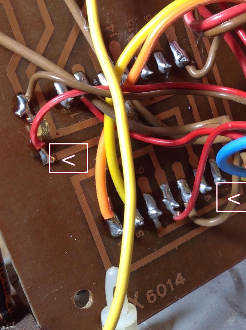

Wie's mit der LDR-Leitung weitergeht, sieht für mich (als
Komplett-Laien) hübsch absurd aus:
Die aufgesetzte Paltine mit den Steckverbindungen auf dem Rücken ist auf
Abb. 14 von der Unterseite zu sehen. Der LDR landet auf 1 + 2 (unten
rechts). Abgeführt wird Nr.1 weiter oben als dünnes rotes Kabel, das
zusammen mit dem gleich darüber entspringenden roten Nr.3 in der grauen
Kunststoffröhre an der Unterseite des Aluminiumsockels landet, in der
dann locker dieses ähh... bläuliche Birnchen (?) hängt (Abb. 16),
zusammen mit einer 6V-Birne, die einen intakten Eindruck macht. Leider
keine tote Spinne dazwischen, die eine einfache Ursache für den
gelähmten Schweller gewesen wäre.
Die zweite LDR-Zuleitung (Abb. 14; 2) erreicht den Sockel der hinteren
aufrechten Platine.
Ja, an der Endstufe gibt es keine Probleme. Wie gesagt: Das Instrument
erklingt offenbar in maximaler Lautstärke- und es klingt übrigens sehr
schön. Wiedergegeben wird über drei Wege, für die Tiefen ein massiver
Visaton, gleiche Marke Mitten und ein motorola-Hochtöner. Abgesehen von
ein paar mechanischen Problemen ist der Schweller also die letzte Hürde.
Äh. ´tschuldigung: Verbindung 3 ist braun, nicht rot. Beide erreichen
auf der Unterseite die graue Röhre. Nochmal deutlicher auf Abb. 15
Der Inhalt des grauen Röhrchens ist Lampe plus einem
Germanium Transistor , vermutlich OC 70 aufgrund der runden Kappe oben.
Dieser hat drei Anschlüsse einer davon mit rotem Punkt auf dem
Glasgehäuse.
roter Punkt = Kollektor . Die Anschlüsse werden die beiden äußeren sein
also Kolletor - Emitter Strecke.
Abgekratze Glasgehäuse solcher Transistoren machen den Transistor
lichtempfindlich - ja er kann sogar moduliert werden !
Ich habe sowas früher auch ausgenutzt, wenn ich ein 50 Hz Signal
benötigte, einfach unter eine normale Glühbirne am Netz gehalten und ich
hatte meine stabilen 50 Hz.
Vermutlich ist diese Art von Optokoppler der Tremulant.
Von einer der kleinen Platinen auf der Unterseite des Blechchassis muß
dann eine Zwillingsleitung nach oben zum Schalter Tremulant führen.
Aufgrund der Farben der Leitungen ist sowas rauszufinden. Da der
Tremulant nur eingeschaltet wird kann man dies nachprüfen indem man
einschaltet und mit Ohmmeter / Durchgangspieper die Leitungen nachmißt.
Gegenkontrolle Schalter offen nicht vergessen.
Um hier mit den Steckverbindern weiterzukommen hilft jetzt nichts
anderes, als sich die Steckverbinder aufzuzeichnen mit ihren
Leiterbahnen.
Die Stecker haben wie ich sehe bereits eine Numerierung. Diese der
Einfachheit beibehalten, dann gibt es keine Mißverständnisse.
Jedes dort aufgelötete Kabel mit Farbe notieren und ermitteln wohin es
führt.
Auf der hinteren Platine mit den dicken Elkos sind beide Elkos sowie der
Gleichrichter nur auf die Stifte mit Leiterbahnen geführt.
Die Platine fungiert für diesen Teil nur als Lötstützpunkt für die
Bauteile, der Rest ist in freier Verdrahtung durch die vielen Leitungen.
Der große Basslautsprecher hat laut Foto eine braune Zwillingsleitung.
Vermutlich geht diese zur Frequenzweiche mit der großen Spule bei den
anderen Lautsprechern. Von der Weiche geht dann nach Foto ein blaues und
grünes Kabel ab zum Verstärker.
Da der Trafo sicher an den Anschlüssen zugänglich ist mit Lötösen, kann
man dort die Sekundärspannungen messen. Primärseite hat 230 Volt also
ACHTUNG !!
Die Endstufe wird mit einer Wechselspannung von ca 20 - 25 Volt
versorgt.
Hierfür ist meist nur Gleichrichter und Ladeelko zuständig. SPannung am
Ladeelko dann ca 30 V DC
Die Vorstufe und Generator hat eine kleinere Spannung um die 12 - 15
Volt. Auch hier muß sich ein Gleichrichter mit Ladeelko PLUS
einer Spannungsstabilisierung finden lassen. Der Generator benötgt eine
stablisierte Spannungsquelle in jedem Fall, um eine Frequenzkonstanz zu
gewährleisten.
Hat der Trafo nur eine Sekundärwicklung so bekommt die Endstufe die
volle
Gleichgerichtete Sekundärspannung ab Ladeelko.
An diesen Punkt ist dann zumindest für den Generator eine
Spannungsstabilisierung angeschlossen, die über diverse Siebwiderstände
und Stützelkos auch die Vorstufe versorgt.
Ich vermute jedoch mindestens zwei getrente Sekundärwicklungen.
Der Ausgang der Registerplatine hat in jedem Fall ein abgeschirmtes
Kabel.
Dies gilt es als nächstes zu verfolgen. Es muß unten an einem der
Steckverbinder herauskommen. Ab da ist es dann genaustens zu verfolgen
um  auf den ominösen VCA zu kommen der durch den LDR geregelt wird.
Findet dort keine Regelung mehr statt hat man immer maximales Signal.
Es kann durchaus sein daß im Netzteil dafür ein Fehler steckt oder halt
auf der Platine selbst.
Sind die Netzteile lokalisiert vergleicht man deren Eingangs  und
Ausgangsspannung. Sind die nicht unterschiedlich ( Ausgang geringere
Spannung als Eingang ) ist dieser Teil defekt. Solche Regelschaltungen
sind zu der Zeit meist Standardschaltungen gewesen und eine ZEHNERDIODE
bestimmte meist im Baiskreis des Regeltransistors die Ausgangsspannung.
Der Generator zB dürfte mit einer stabiliserteb Spannung von 9 - 12 V
arbeiten. Höher wie 15 Volt auf keinen Fall.
Was für ein IC steckt denn auf der Registerplatine. Bitte mal die Type
durchgeben.
Dein Schweller regelt die gewünschte Lautstärke je nachdem wieweit
er durchgetrteten ist. Daß bei Dir die Regelkurve umgekehrt ist :
 volle Laustärke bei hochohmigen LDR ( kein Licht) und kleine

Der Tremulant regelt ebenfalls die Lautstärke, jedoch zwischen zwei
Lautstärkeleveln  (voll - etwas abgeschwächt - voll - etc ) mit
konstanter
Frequenz von etwa 7  Hz. Das wird vom Ohr als ein Amplitudenvibrato,
auch Tremolo genannt  wahrgenommen.
Es ist bei diesem Modell auch die einzige nicht kostenintensive
Möglichkeit
dem verwendeten Generatorsystem aus 72 Einzeloszillatoren bestehend
ein Vibrato zu verpassen.
Ein sonst verwendetes Frequenzvibrato wäre hier viel zu aufwändig
gewesen.
Der Sinn des Tremulanten ist es für die Orgel eine Art Kathedraleffekt
zu verpassen, wo sich der Schall mehrfach an den Wänden reflektiert.
Die alternative Lösung für einen Tremulanten wäre eine rotierende Blende
vor dem Lautsprecher, was man häufiger beim Konkurrenten Kienle vorfand
zu der Zeit.
Das was den Klang des Instrumentes wesentlich mehr aufwerten ließe fehlt
hier vollständig : Ein Hallgerät in Form einer Hallspirale .
Der Schweller wie auch der Tremulant sind Regelglieder für das NF Signal
und beide können nur vor dem Eingang der Endstufe eingeflochten werden.

1.) Ziel des Schwellerkabels (nach Betrachtung der abisolierten
Verzweigung über hinterem Stecker, siehe Abb.07)
Tatsächlich läuft eine der beiden Adern weiter zum Germaniumtransistor,
was mir nun- nach Deiner Erklärung oben- auch sinnvoll erscheint. Die
zweite Ader nimmt folgenden Weg: unterhalb des Aufsatzes wird sie
zweimal abgegriffen (Pos. 22 u. 34). Ziel ist einmal der verm. VCA und
dann ein Potentiometer in der Vorverstärker-Einheit. Beides zu sehen auf
Abb.16.
2.) Ziel der Verbindung zur Frequenzweiche
Ziel der ersten Ader ist ein zusammengefasstes und verlötetes Bündel
unter dem Alu-Sockel, Abb.17. Alle hängen gemeinsam am dicken silbernen
äh...
Ziel Nr. 2 ein dicker Elko (siehe Abb.18) oben auf der hinteren
aufgesteckten Platine neben dem VCA (> Netzteil?).
3.) Der IC oben heißt MC 3340 P, M, L 8008
Hoffe sehr, daß ich diesmal endlich genau genug war...
Hm, obwohl: Die Ziele für das Frequenzweichen-Kabelpaar erscheint mir
nach dieser Annahme sinnlos + gefährlich, vorausgesetzt, wir haben es
neben dem VCA wirklich mit einem Netzteil zu tun. Da muß ich nochmal
ran...

Ein VCA sitzt anscheinend auch noch auf den Registerplatine !!!
http://www.alldatasheet.com/view.jsp?Searchword=Mc3340&gclid=EAIaIQobChMIuYnnr_zP4wIV0-R3Ch0qAAunEAAYASAAEgKoUvD_BwE
Bitte mal bessere Fotos vom Bereich um " F 1 " der Registerplatine
posten , ich fummele mal die Schaltung da raus.
Ferner auch den Bestückungsbereich um das Trimmpoti und die oben
aufgelötete Diode quer rüber.
Des gleichen hellere Fotos der Bestückungsseite der zweiten Steckplatine
mit den dicken Elkos.
Wenn möglich auch die Bezeichnung der Transistoren auf beiden
Steckplatinen sowie Registerkarte
Wenn man den Kühlstern mal abzieht ist darunter auch eine
Transistorbezeichnung die hilfreich wäre.
Die zusammengerödelten Leitungen dürften  an der Lötöse des Chassis
angelötet sein = Zentraler MASSEPUNKT.
Dort ist auch die grün/gelbe Schutzleitung des Netzsteckers angelötet
Ohne Plan der Steckverbinder Platine mit Numerierung und
Kabelkennzeichnung
kommt man hier nicht weiter.
Der Aufbau der Orgel sieht hier eher nach verbastelt als nach
professioneller Arbeit aus , sorry muß mal gesagt werden dürfen....
Die Funktion der Kunststoffröhre mit Birne und Transistor kann man
testen.
Tremulant mal einschalten und nachsehen ob die Glühbirne rhytmisch
blinkt.
Tut sie das nicht mal die Spannung an der Birne messen was Hinweis auf
Defekt der Birne gibt sofern man es optisch nicht sieht.
stay tuned
Ja, danke. Das Tremolo muß nicht eingehender getestet werden. Es
funktioniert ganz einwandfrei.

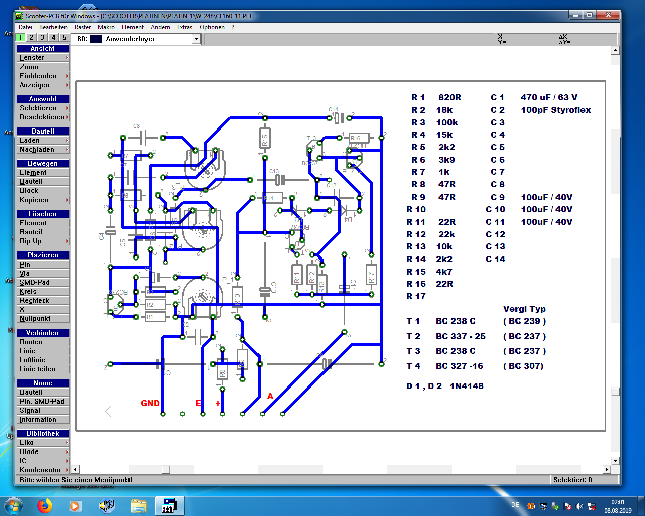

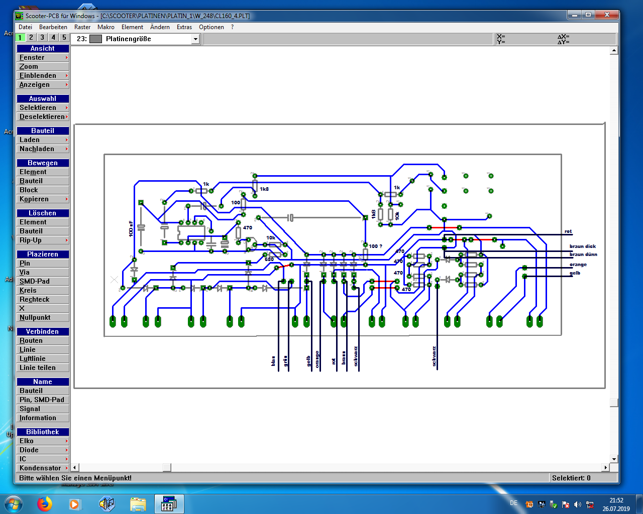

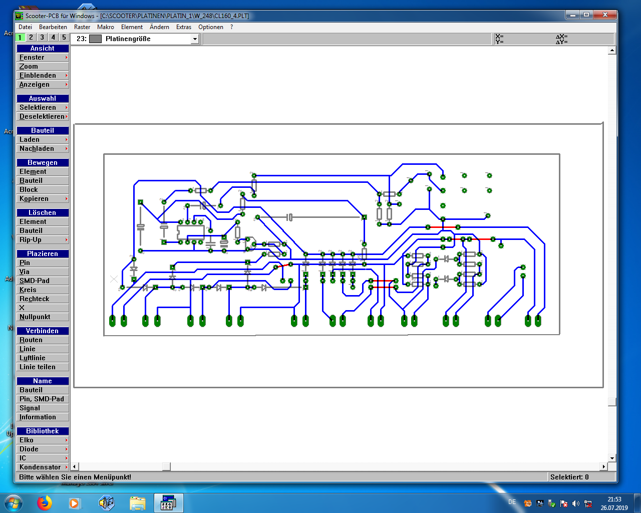

Anbei mal ein Foto der Registerplatine
und zwar so daß die Leiterbahnseite gespiegelt
dargestellt wird so als ob sie von der Bestückungsseite
aus gesehen erscheinen würde.
Das erleichtert dann ein Layout aus dem dann die Schaltung
ermittelt wird.
Habe damit schon begonnen nur die Kabel vom Foto der Bestückungsseite
verdecken hier einige Bauteile.
Eine Detailaufnahme der Leiterseite im Bereich der Dioden über den
farbigen
Leitungsanschlüssen wäre hier hilfreich,  ob von der breiten Leiterbahn
eine Verbindung zur schmaleren vorhanden ist.
Warte somit erstmal weitere Bilder ab

von John T. (coolman101)
Lieber happyfreddy,
vielen Dank für die ausführlichen Hinweise. Ich habe alles umgesetzt und
bin dabei auf etwas gestoßen: Es scheint, als würde die
Versorgungsspannung für die Tastenkontakte fehlen. Wenn ich mit dem
Multimeter die Spannung zwischen jenem Draht, der mit allen Tasten
verbunden ist, und dem Masse-Anschluss messe, wird nur eine sehr geringe
Spannung angezeigt, deutlich unter den 37 V, die dort laut Plan liegen
sollten.
Momentan untersuche ich, wo diese Spannung "herkommt", was etwas
schwieriger ist als gedacht, da dort mehrere Kabel der gleichen Farbe
verlaufen, und es einige Kabelverbindungen zu geben scheint, die einfach
im Nirgendwo enden - also Kabel, die irgendwo angelötet sind, wo aber
sonst nichts mehr kommt, auf einer völlig isoliert liegenden Leiterbahn.
Im Stecker "Raumklang" z.B. kommen einige Kabel an, die aber nirgendwo
hinführen, auch im Stecker selbst ist nichts verbunden - die scheinen
dort einfach aufzuhören. Haben diese Leitungen irgendeinen Zweck?

Eine weitere Beobachtung die ich gemacht habe: Mein Multimeter hat eine
Funktion zur Frequenzmessung. Damit habe ich die Frequenzteiler-ICs
durchgemessen und die gemessene Frequenz stimmte jeweils exakt mit der
überein, die am jeweiligen Anschluss laut Datenblatt liegen sollte. Das
bedeutet hoffentlich, dass die "Unobtainium"-ICs noch intakt sind.

3.) happyfreddy: Noch schnell bessere Aufnahmen der Dinge, über die wir
zuletzt sprachen. Mit Dank...
Christian R :
Schonmal gut die Fotos
Registerplatine bitte prüfen ob die breite Leiterbahn im Bereich
"F 1 ! mit den daneben liegenden Lötpunkten der Dioden Verbindung hat.
Des weiteren das farbige Flachkabel mal in andere Position damit ich
weiß ob da noch Bauteile drunter sind
Netzteilplatine von der Bestückungsseite ist zu dunkel.
Ich muß alle Bauteile klar ersehen können.Mehrere Fotos von der
Steckerplatine auf dem Blechchassis wäre auch gut.
Ich muß da jede Leiterbahn sehen um daraus dann ein Schaltbild zu
erstellen.
Anhand dessen zusammen mit den Leitungen ist das kein Problem mehr.
Bitte die beiden kleineren Platinen ( Kühlstern etc) mal von der anderen
Seite sichtbar machen. Hier dann jedoch aufpassen falls hier noch
Transistoren mit dem Chassis verschraubt sind. Ist unter den Platinen
keine Schraube/Mutter sichtbar ist da auch nichts drunter.
Wenn doch müssen die mit Glimmerscheiben zur Isolierung montiert sein.
Ist zwar nun etwas durcheinander hier im Thread, dennoch für mich kein
Problem.
John T :
Netzteile kann man auch ohne angeschlossene Last prüfen.
Auch wenn Dein Multimeter hier Frequenzmessungen durchführen kann,
ein Ozilloskop leistet hier bessere Dienste, weil es den "Prüfling"
nicht so belastet.
An den Tastenkontakten wird nie eine Spannung von über 30 Volt anliegen.
Die Tastenkontakte arbeiten genauso wie seinerzeit bei der Ahlborn die
ich repariert habe. Sie schalten nur eine Tonfrequenz durch die eine
Amplitude ca 15 Vss hat. Sollte hier wirklich eine Gleichspannung zu
messen sein so kann das nur durch defekten Frequenzteiler erfolgen.
Ich weiß daß Günter K. die Schaltunterlagen in seiner Orgel liegen hat.
Ohne diese kommen wir hier nicht weiter.
Fotos vom Netzteil oder den Baugruppen wo es gefunkt hat wären mehr als
hilfreich.
Schaltunterlagen und Fotos erleichtern die Suche ungemein. Vor allem bin
ich nicht vor Ort und muß meine Schlüsse nur aus dem ziehen was
dargelegt
wurde.

Die Verbindung zwischen breiter Leiterbahn und Diodenreihe besteht m.E.,
sie läuft (über Brücke) dann wohl weiter zum Tutti-Registerzug. Kann das
sein?
Alle farbigen Bahnen rückte ich für die Aufnahme zurecht. Da ist nix
mehr drunter.
Bin leider nicht vor Ort, habe aber die höher aufgelösten Photos zur
Hand. Deshalb Abb. 20 hier neu bearbeitet.

von Volker S. (sjv)
Wenn der Siemens Elko mitten in Bild 19 original ist, ist das Gerät nach
Juli 1980 gebaut, Die Frako Elkos mal zur Verifizierung kontrollieren.
MfG
Ja, sehe das jetzt auch. Vieles an der Orgel wirkt merkwürdig
"gefrankensteint": Korpusform und Aufbau lassen bestenfalls an die
frühen 70er denken, die Innereien sind aber wohl teilw. viel jünger.
Produktion und Auslieferung des Modells endeten nach Auskunft der
Ahlborn-Nachfolger spätestens 1980. Andererseits entdecke ich keine
Spuren nachträglicher "Optimierungsversuche" eines ambitionierten Laien
oder so. Vielleicht eine Art Gesellenstück? Ich fand leider wenig bis
nix über das Instrument im Netz.

Sodele mal die ersten ergüsse bezüglich der Registerplatine
IM rechten Teil der Platine im Bereich des Potis bitte einmal
die Leitungen etwas zur Seite schieben.
FRage auch wo die zusätzliche schräg angeordnete Diode angelötet
ist. Das rote Klebeband mal entfernen, ich vermute daß dort die
Zuleitungen
zum Trimmpoti abgehen.
Bitte meine herausgefundenen Bauteilwerte kontrollieren da die Farben
doch recht blass sind.
Schaltung folgt dann noch.........

Habe heute nochmal gemessen und mir sind tatsächlich einige Dinge
aufgefallen.
Zu den Tastenkontakten:
Die Schiene, über die die Tastenkontakte mit den besagten -37 V versorgt
werden, ist unmittelbar mit dem weißlichen Widerstand verbunden, der im
Bild  „Tongenerator_Vorderseite“ unten unter dem dicken ElKo zu sehen
ist. Über das eine braune Kabel ist er auf seiner anderen Seite mit dem
ElKo verbunden. Auf dieser Seite ist auch der Gleichrichter mit dem
Widerstand verbunden. Ich habe versucht, die Schaltung nachzuzeichnen
(Spannungsversorgung_Tastenkntakte.png). Die vier Dioden symbolisieren
den Gleichrichter.
Erste Beobachtung: Am Gleichrichter sollten 27 V AC anliegen, gemessen
habe ich nur ca. 16 V AC. Da außer den Tastenkontakten alle Spannungen,
die über diesen Anschluss vermittelt werden, den angegebenen Werten
entsprechenden, scheint diese Abweichung nicht so schlimm zu sein.
Allerdings scheint bei diesem weißlichen Widerstand etwas
schiefzulaufen.
Er trägt die Aufschrift „VTM 208 8 F 10R 10%“, siehe auch
„Widerstand_kaputt.JPG“.
Hinter dem Widerstand kommen die Tastenkontakte. Dort sollten 37 V
anliegen (oder -37 V?, Plan widersprüchlich). Ich messe dort jedoch nur
wenige mV.
Vor dem Widerstand jedoch liegen messbar ca. 37 V an (beides auf
dieselbe Masse gemessen).
Wenn ich die Spannung über den Widerstand messe, kriege ich ca. 36 V
angezeigt.
Laut Physikbuch :) müssen sich alle Teilspannungen zur Gesamtspannung
addieren. Deshalb scheint es mir logisch, dass am Tastenkontakt kaum
Spannung anliegt, wenn fast die ganze Spannung über diesen Widerstand
abfällt.
Da der Widerstand auch brauen Flecken aufweist, frage ich mich, ob dies
vielleicht ein Teil des Problems sein könnte: Der Widerstand ist
durchgebrannt und hochohmig geworden, dadurch keine Spannung an der
Taste, ohne Tastenspannung kein Ton.
Dass hier etwas passiert sein könnte, sieht man auch in Bild
„Spannungsversorgung_oberes_Manual_Rueckseite.JPG“ und
„Transistor_kaputt.JPG“. Der kleine Transistor (BC307A) scheint
aufgeplatzt zu sein. Im Köpfchen sieht man Metall herausschauen und wenn
ich mit der Diodentest-Funktion messe, bekomme ich immer „OL“ angezeigt,
egal an welchen Kontakten ich messe.
Sonderbar ist auch folgendes: Messe ich die Spannung über den
Widerstand, fällt die Spannung von 36 V stetig ab (habe es getestet, bis
sie unter 10 V sank). Die Spannung an den Tastenkontakten ist danach
kurz entsprechend höher. Wird dann eine Taste gedrückt, steigt die
Spannung am Widerstand sofort wieder auf 36 V.
Kann mir bitte jemand, der sich auskennt, sagen, ob meine Hypothese
(Widerstand durchgebrannt, Transistor geplatzt) plausibel klingt? Vielen
Dank im Voraus!

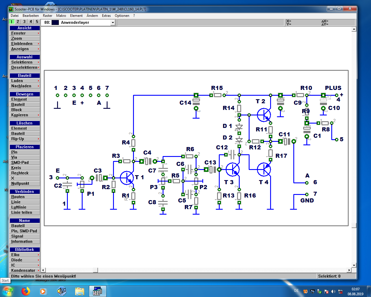

Nun weitere Details zur Registerplatine nebst der Schaltung
Die schwarze Leitung bei den Fußlagen Eingängen wird weitergeschleift
zur Diode D 14
Rechts in der Schaltung habe ich die Anschlußpins in der Reihenfolge
top-down der Platine übernommen.
Was nun noch fehlt sind einige Bauteilwerte sowie der Anschluß der quer
montierten Diode im rechten Bereich sowie das ominöse Trimmpoti.
Wie es scheint gibt es zwei farbige Flachkabel.
Einmal das bei den Fußlagen sowie ein weiteres rechts, wo auch die
beiden Leitungen zum Tremulanten abgehen.
Bedingt durch die Beschaltung des MC 3340 sind hier Eingang und Ausgang
klar definiert. Der Transistor steuert hier den Verstärkungsfaktor des
MC 3340.
Die Zuordnung der einzelnen Bauteile und deren Numerierung ist von mir
frei gewählt für die Erstellung der Schaltung.
Fragen die sich daraus ergeben sind
1) wohin geht das Flachkabel mit den einzelnen Fußlagen
(blau  - schwarz) ?
2) wohin gehen die Leitungen des zweiten Flachkabels
( lila,grau, weiss dünn,orange, gelb) ?
Die rote Leitung sowie das dicke braune Kabel müssen zum Netzteil bzw
zentralen Massepunkt führen.
Verbleiben noch die beiden dicken weissen Leitungen, die nach meiner
Auffassung abgeschirmte Kabel sein müßten.
Nach meiner Auffassung ist an der Platine schonmal gelötet worden.
Dafür sprechen die zusätzliche querliegende Diode sowie das Trimmpoti
rechts. Die beiden großen orangefarbenen Elkos sicher einmal ersetzt
worden nach 1980. Die blauen Topfelkos waren in den 70ern häufiger
anzutreffen und die Dioden sind bis auf eine alles ITT Typen erkennbar
am
gelben Glaskörper.
Die zweite unten links waagerecht montierte Diode hat jedoch schon einen
Farbcode  - tanzt somit etwas aus der Reihe gegenüber den anderen.
Vermutlich eine 1N914 Type, die möglicherweise auch einmal ersetzt
wurde.
Aufschluß sollte jedoch eine genaue Inspektion der Dioden geben. Nicht
daß wir es hier mit Zehnerdioden zu tun haben vom Typ BZX  xyz , die
gleiches
optisches Aussehen haben.
Ist jedoch eine Zahlenfolge 41 48 erkennbar sind es 1N4148 Typen
Die Leitung von den Anoden der Dioden  D1,4,5,6,7,8,9 zur roten JU
Brücke
ist eigentlich überflüssig. Ich habe sie dennoch zwecks Orientierung am
Anschlußfeld rechts eingezeichnet.
Alle Schalter bis auf Tremolo, Nasat, Quinte sind mit einem Anschluß mit
der + UB Spannung verbunden. Nasat und Quinte bekommen eine abgesenkte
Spannung über das Netzwerk R 11 - R 14 . Somit wird über die Schalter
und Dioden nur eine Spannung auf die Fußlagenanschlüsse verteilt. Der
Schalter TUTTI schaltet die Spannung +UB auf alle Fußlagenleitungen,
womit alle Fußlagen dann durchgeschaltet an +UB  sind.
Das bedeutet, daß die Platine definitiv keine Registerfunktion mit einer
Klangfarben Beeinflussung haben kann, sondern nur ein Steuerwerk für die
eigentlichen Register darstellt.
Vermutlich sitzt hier etwas mehr auf den einzelnen Verharfungsplatinen
als nur Entkoppelungswiderstände und Tastenkontakte. Deswegen sicher
auch die verhältnismäßig große Abmessung der einzelnen
Tastenkontaktplatinen.
Wie ich dem Gehäuse entnehmen kann, läßt sich der Deckel abnehmen. Da
vorn ein Winkel montiert ist wird man diesen mit Nut/Federführung
rausziehen können oder er hat hinten eine weitere Befestigung um den
Deckel nach oben
abnehmen zu können.
Wäre somit interessant zu wissen was auf den einzelnen Kontaktplatinen
mit der Verharfung an Bauteilen zu finden ist.

Weiter gehts nun mit den beiden Steckplatinen auf dem Blechchassis

Also der dicke Widerstand ist definitiv defekt. Die übermäßige Erwärmung
hat sogar die Beschriftung erblassen lassen.
Auf der kleinen Platine ist der aufgeplatzte BC 307 auch defekt und
wahrscheinlich auch der andere Transistor da beide galvanisch gekoppelt.
Der Generator ist exakt derselbe in der reparierten Orgel.
Der Becherelko hat auch schon am Gummi kleine Blasen somit würde ich den
auch mal austauschen.
Das Problem dieser Orgel ist, daß die beiden TOS IC unterhalb des
Platinenkastens sowie die rechts davon angeordneten Freuqenzteiler
zwei negative Spannungen benötigen die EXAKT stimmen müssen.
Vorsichtshalber würde ich zunächst alle ICs aus den Sockeln nehmen bis
das Netzteil repariert ist
Mit zum Netzteil gehört auf jeden Fall der Transistor oder Regel IC mit
dem ALU Kühlkörper.
Mal den Trafo  sekundärseitig abklemmen und die AC Spannung direkt am
Trafo messen
Wenn nur 16 V statt 27 V AC ist das zu wenig.
Die Sicherung mal einseitig aus der Fassung und mit Ohmmeter auf
Durchgang messen. Ist sie intakt geblieben schonmal gut.
Wenn nicht auch den Gleichrichter jede Diodenstrecke durchmessen.

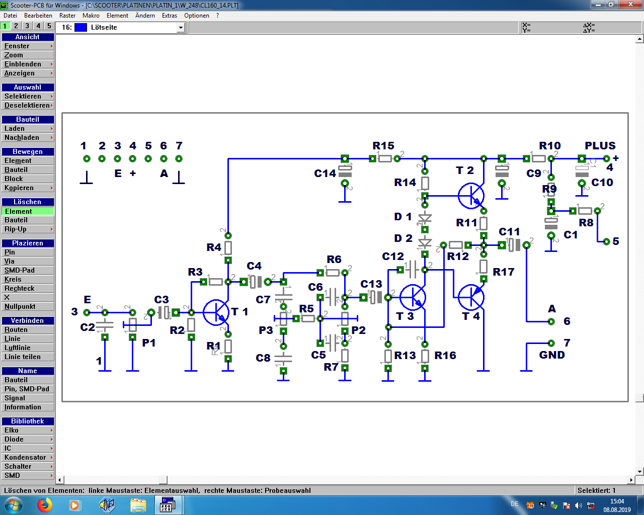

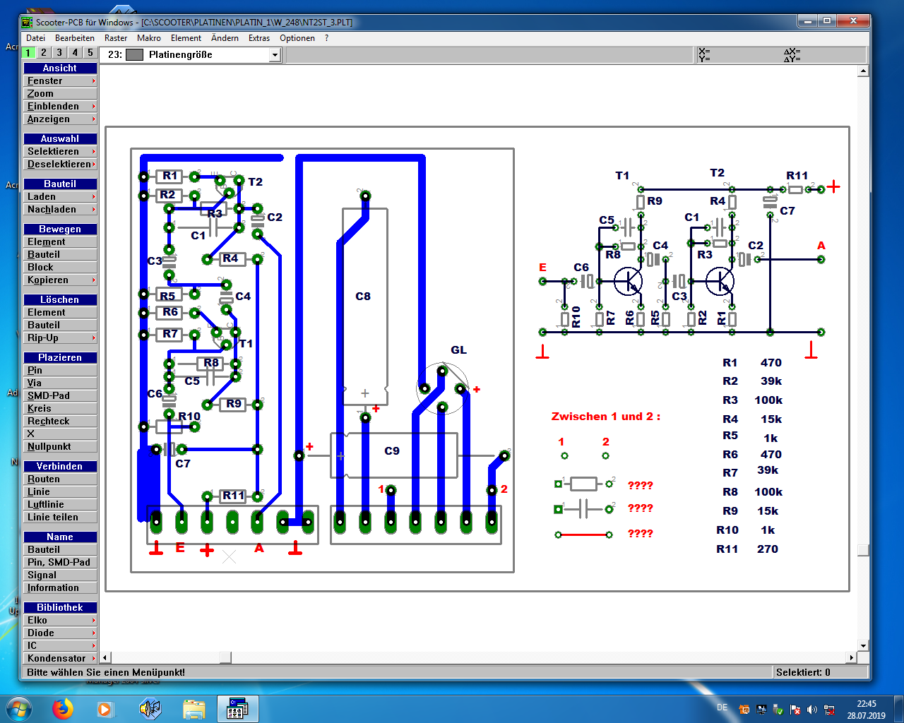

Details zur Steckplatine 2 incl Schaltung derselben :
Die rechte Hälfte mit den beiden dicken Elkos
ist eigentlich selbsterklärend.
Frage nur was unter dem unteren Elko noch für ein Bauteil
zwischen den Pins 1 und 2 lokalisiert ist.
Die linke Hälfte ist ein zweistufiger Verstärker.
Ermittelt werden  müssen nur die Transistortypen sowie die Elkos
und Kondensatoren was deren Wert angeht.
Elkos kann man ablesen und die beiden Kondensatoren werden im Wert
identisch sein. Sie haben nur auf den Frequenzgang einen Einfluß
- unwichtig.
Bitte noch um etwas hellere Fotos der ersten Steckplatine.
Vor allem detailliert der Bereich links von den drei
Trimmpotis. Laut Leiterbahnen sitzen zwischen den Kondensatoren noch
Widerstände.
Auf der rechten Seite oberhalb der beiden orangefarbenen Elkos
sind wohl zwei Dioden. Wenn ja wo ist die Kathode ( schwarzer Ring
oder breiter gelber Ring ) rechts oder links ?
Bitte auch die Bezeichnung der drei Transistoren sowie den Wert
der Kondensatoren mitteilen, zumindest was lesbar ist.
Danke im voraus
äxl schrieb:
> Wie wär's mit messen des "dicken Widerstandes"? nur, weil die Schrift
> verblasst ist, muss der noch lange nicht defekt sein...
Messe ich den (eingebauten) Widerstand, zeigt mir das Multimeter "OL"
an, was bedeutet, dass entweder der Messbereich überschritten ist oder
der Messkreis nicht geschlossen.
> Widerstände.
Ist das an Christian R. gerichtet oder an mich?
Meinst du damit den, der in Bild „Tongenerator_Vorderseite.JPG“ mit den
beiden braunen Kabeln verbunden ist, neben dem Alu-Kühlkörper?
Bzw. wo sieht man die Blasen?
Habe sowas noch nie gemacht und bevor ich da jetzt einfach dran rupfe:
Kann man die einfach rausnehmen, oder muss da etwas abgelötet werden?
Muss man irgendwas beachten (vorher Heizung anfassen, „Lagerung“, ...)?
Ich hoffe, ich schaffe es heute Abend, die anderen vorgeschlagenen
Messungen vorzunehmen.
Ich hätte außerdem noch Fragen hinsichtlich der Beschaffung von
Ersatzteilen:
1. Kann ich den Widerstand einfach durch einen x-beliebigen anderen mit
10 Ohm und 10 % austauschen, oder muss das wieder so ein weißer Klotz
(Keramik?) sein?
In den Schaltplänen steht bei den weißen Widerständen immer ein „E“
hinter dem Widerstandswert (z.B. 10E bei dem durchgebrannten), während
bei den „normalen“ einfach nur der Wert steht (z.B. 47, 10k oder 1M).
2. Wie ist das bei den Transistoren? Müssen da alle Werte übereinstimmen
oder sind die genormt und man kann einfach einen kaufen wo BC307 bzw.
BC161 draufsteht und austauschen? Wo kriegt man die überhaupt?
Vielen Dank nochmal an dieser Stelle, vor allem an happyfreddy, aber
auch an alle anderen, die sich die Zeit genommen haben, mir zu helfen!
Toll, dass man hier so viel kompetente Hilfe findet!
John T
Die Steckplatine / hellere Fotos betrifft die andere Baustelle.
Wenn vor dem 5W Keramikwiderstand die - 37 V zu messen sind und dahinter
nicht mehr ist der Widerstand defekt oder es liegt ein solcher
Kurzschluß
in den Kontakten vor daß die 37 Volt hier komplett abfallen.
Das muß sich dann derart äußern daß der Widerstand mehr als heiß wird.
Wenn keine Taste gedrückt liegt das Ende des 10 Ohm Widerstandes zu den
Tastenkontakten in der Luft.
Man muß hier also die Spannung - 37 Volt messen können. Da der
Widerstand keinen Durchgang mehr hat kann das Ohmmeter auch nichts
anzeigen.
Möglicherweise ist in den Unterlagen das " E " als Kennzeichnung für
Hochlastwiderstand mit Watt Angabe vermerkt.
Der Becherelko auf der Generatorplatine hat schon wulstige Erhebungen im
Gummi was erstes Anzeichen ist.
Also Transistoren kriegt man zB bei Reichelt ( wie vieles andere auch).
Den BC 161 gibt es noch Original.
Ich verwende wenn meist die Version BC 161-10 oder  BC 161-16
Für BC 307 oder BC 237 kann man jeden Universaltyp verwenden
BC 307 = BC 556 = BC 557   ( PNP Typ )
BC 237 = BC 546 = BC 547   ( NPN Typ )
Wenn ein 5 W Widerstand vorgegeben so hat das seinen Grund.
Hier einen 1/4 W einzusetzen gibt meist ein kleines Lagerfeuer
Wenn noch nie gemacht laß die ICs drin.
Da nach Kurzschluß mehrfach eingeschaltet wurde bringt das jetzt auch
nichts mehr.
Trotzdem die ICs mal absuchen ob sich da ebenfalls ein ABPLATZER  oder
KRATER findet. Kurz mit Finger abtasten ob sich da was merklich erwärmt
kann auch nicht schaden . Dies vor allem bei den 12 Teiler ICs die ja
direkt mit der elektronischen Tastung verbunden sind.
Wenn Du oben an einer Platine einen Kurzschluß fabritiert hast es aber
untern in der Orgel geraucht und gefunkt hat, so kann dies nur auf den
auf dem Holzrahmen befindlichen Platinen der Fall sein.
Dort sitzen Generator mit Netzteil sowie die kleinen Zusatznetzteile.
 Zwei Verdächtige dort sind ermittelt : der 5 W Widerstand und der BC
307.
Der 5 W  Widerstand 10 Ohm hat kräftig gequalmt was man sieht. Folglich
hat ein Kurzschluß in Richtung Tastenkontakte stattgefunden.
Bist Du sicher, daß die Versorgungsspannungen vor dem 10 Ohm Widerstand
abgehen ?
Wenn ja, müssen die Frequenzteiler und die TOS IC noch arbeiten und dann
muß auch ein Rechtecksignal an deren Ausgängen festzustellen sein.
Diese Signale liegen auf jeden Fall am abgehenden Kabelbaum
Die Eingänge von den beiden TOS ICs sind die 12 waagrecht verlaufenden
Drahtbrücken an den Teilerstufen. Die hintere Drahtbrückenreihe zum
Kabelbaum dürfte eine der Versorgungsspannungen für die Teilerstufen
sein.
Diese Signale an den ICs  mit Oszilloskop messen ( DC Messung)
Zeigt sich da kein Rechtecksignal sondern nur Gleichspanung ist die
Teilerstufe defekt. Sind die Eigangssignale ( 12 Brücken) ab TOS IC
schon nicht mehr da kann der Teiler auch nichts teilen.
>happyfreddy
Das ist alles ganz großartige Arbeit, Respektrespekt! Daß es Dir möglich
ist, aus eher mäßigen Photos und den wirren Antworten eines
Elektro-Laien komplette Schaltpläne zu bauen, erinnert an die
professionelle Arbeit von Gerichtsmedizinern, die ja auch nur Reste,
Spuren und Hypothesen zur Verfügung haben. Wie gesagt beginne ich mich
zu schämen, daß Du das alles unentgeltlich auf Dich nimmst- und bin also
jedenfalls doppelt dankbar.
Etwas beunruhigend (siehe Gerichtspathologie) ist, daß offenbar von
unbekannter Hand am Ausgangsmaterial herumgelötet worden ist.
Möglicherweise wurde der Schweller, der ja an sich wie vorgesehen
arbeiten könnte, bewußt überbrückt oder bei den mysteriösen
"Verbesserungen" einfach im Vorbeigehen erledigt.
Tatsächlich schwer vorstellbar, daß Ingenieur Heinz Ahlborn vor 40
Jahren eine so absurd verzwirbelte Orgel aus der Produktion entlassen
hat. Nächste Frage, wenn auch nur von kriminalistischem Interesse, wäre,
was am ursprünglichen Aufbau gefrankensteint worden ist...und v.a. mit
welchem Ziel?
Ich bin in dieser Woche kaum im Studio. Die anstehende Aufgabenliste
bzgl. der Identifizierung der restlichen Bauteile habe ich begriffen und
arbeite sie baldmöglichst ab. So bleibt inzwischen vielleicht auch
genügend Zeit für Deinen anderen Patienten CL 310.

Daß an dem Instrument mal rumgebastelt wurde ist für mich
offensichtlich aufgrund der Bauteildaten wie Produktionsjahr (Elkos)
Diese Orgel ist auf jeden Fall noch vor dem anderen Patienten gebaut
worden.
Ab dem Zeitpunkt wo es die ersten TOS IC s gab, baute man keine
Instrumente mit Einzeloszillatoren mehr, wie es Deines noch ist.
Geblieben ist jedoch die klappbare Konstruktion mit dem Holzrahmen
für die Platinen Unterbringung.
Andere Hersteller wie zB Lowrey mit der Celebration 500
http://skerjanc.de/Lowrey_C500.htm
hatten ähnliche Konstruktionen. Nur in diesen Orgeln steckt noch so
einiges mehr - viel viel mehr ......

Abb. 22: Bezeichnung der Transistoren, aufgesteckte Platine vorne. Auch
zu sehen ist die Ausrichtung der Dioden (nämlich nach rechts).
Abb. 23: Platine hinter den Registerzügen: die schräg eingelötete Diode
mit den entsprechenden Verbindungen.
Abb. 24: Detail der Platine von Abb. 22.
Abb. 25 (Noch einmal Registerplatine): Die zusammenhängend abgeführten
farbigen Kabel laufen auf die obere Tastenplatine, die als Verteiler
keiner Taste zugewiesen ist.
Okay, damit komme ich etwas weiter.
Bezüglich Tastenkontakte sind hier noch Fotos von der Bestückungsseite
nötig ( Verteilerplatine und einige andere Tastenkontaktplatinen.
Die einzelnen Fußlagen sind auf den Tastenkontaktplatinen von unten nach
oben
mit den einzelnen Fußlagen angeordnet , also 16 Fuß unten am Rahmen und
der 1 Fuß ganz oben.
Die in kleinen Schlaufen verlegten Drähte gehören zur Repetition  bei
den höheren Tasten. Diese Methode müßte ca ab der Mitte der Tastatur zu
den tieferen Tasten nicht mehr vorhanden sein.
Ich weiß, daß es schwierig wird zwischen den Tastenkontaktplatinen
brauchbare Fotos zu machen. Interessant wäre auch ein Foto der
Kontaktplatinen zu den Tasten hin wo man die Anordnugen der
Kontaktfedern sehen kann. Hier müssen dann auch die Sammelschienen für
die einzelnen Fußlagen zu sehen sein, die dann auf die Verteilerplatine
gehen.
Des weiteren sind noch Fotos von den Oszillatoren des Generators
hilfreich
von beiden Seiten.
Danke im voraus
Ergänzung
Bild 22 zwischen dem grauen und roten Kondensator links oberhalb des
Transistors( bei den blauen Elkos ) muß sich ein Widerstand befinden.
Hier bitte auch den Wert mitteilen ( Farbcode ) .
>happyfreddy
Fein, wird erledigt, besten Dank! Abb. 22: Den Widerstand im Schatten
siehst Du deutlicher auf Abb. 24, denke ich.
Jepp
1 Kiloohm
merci
Hier weiter:
Tastatur und Platinenreihung dahinter sind derartig "sevice-feindlich"
montiert, daß eine Draufsicht nur durch stundenlanges gefährliches
Gefummel zu erreichen wäre: Beide können nämlich nicht kompakt, sondern
nur getrennt bewegt werden, wobei die Trennung eben alle einzelnen (!)
Tastenhebel betreffen würde. Hoffentlich reichen also Abb. 26/27/28? 28
zeigt die Kontaktdrähte, die auf der Tastenseite verlaufen.
Dann Oszillatoren von vorne und hinten, dazu Gesamtansicht.
Kleinere mechanische Fehler sind soweit behoben (zu früh bzw. gar nicht
ansprechender Tastenkontakt usw). Bleibt nur noch der hartnäckig
funktionslose Schweller, dessen Birne übrigens nach wie vor lustig aber
vergeblich leuchtet.
Habe zu danken.
Von der vorderen Steckplatine bitte noch ein Foto der Leiterbahnseite
möglichst so, daß man die Leiterbahnen gerade im Bereich der oberen
beiden Transistoren deutlich sehen kann. Wenn zu verspiegelt/hell ist
kein Unterschied zum glänzenden Platinenlack bei den Leiterbahnen zu
erkennen.
Die Tastenkontakte haben nur einen Arbeitskontakt , kein Ruhepotential.
Knifflig wird es mit den Dioden und deren Anschluß auf den
Kontaktplatinen.
Hier etvl mal die rote Sammelplatine genauer unter die Lupe nehmen.
Möglich daß die Fußlagenflachkabel ( blau - schwarz ) auf diese Dioden
laufen.
Wenn ja müßten die hinteren Anschlüsse zu den Verharfungsdrähten der
Dioden
innerhalb einer Fußlage miteinander verbunden sein.
Dh wir haben es hier mit einer Torschaltung für die Fußlagen zu tun.
So wie die Steuerung der Registerplatine aufgebaut ist macht das Sinn.
Will heißen die Registerplatine schaltet die betreffende Fußlage erst
frei.
Damit wird das eingekoppelte Signal vom Generator über die
Entkoppelungswiderstände auf den Kontaktplatinen dann zum Fußlagen
Sammeldraht durchgelassen.
Von den Sammeldrähten jedoch ( das sind die auf die die einzelnen
Kontaktfedern schalten) muß dann noch je ein weiteres Kabel abgehen.
Komplette Fotos der roten Platine geben hier sicher Aufschluß.
Was btte nicht in Vergessenheit geraten darf ist die Steckergrundplatine
der beiden Steckkarten und dem hinteren Stecker.
Ohne deren Entschlüsselung kommen wir bei der Verdrahtung was von wo
nach wo nicht weiter.
Wenn das Tremolo läuft müßte die Birne in der grauen Pappröhre blinken
im Rhytmus des Tremolo. Ist das der Fall brauchen wir uns dann um diesen
Teil nicht weiter zu kümmern.
Die Leitung vom LDR des Fußschwellers muß irgendwio rauskommen und in
dem
Bereich wird der Fehler des Fußschwellers dann liegen.
"Ein letztes Mal ans Schwellpedal..."
Zur besseren Orientierung, die mir als Elektro-Laien ohnehin nicht
gelingen kann, kommen hier die zwei aufgesteckten Platinen im
Gegenlicht.
Es verhält sich- wie gesagt- so:
Die Verbindung zum Schweller läuft über Steckverbindung auf die untere
Verteilerplatine (s. Abb. 14). von hier aus wandert eine Ader weiter zum
Tremolo-Röhrchen. Die andere ist mit beiden aufgesteckten Platinen
verbunden.
1.) Hinten (Abb. 31) erreicht sie einen blauen Kondensator (4,7uF100V,
7951).
2.) Vorne (Abb. 32) läuft sie auf den unteren Regler
(Gesamt-Lautstärke?), von dort aus u.a. auf den- beunruhigenderweise
völlig unbelegten- Steckerplatz 1...
So sieht es leider aus.
Eine Nachfrage ergab, daß das Schwellpedal vor der langen Einlagerung
der Orgel in einer Gärtnerei wohl (!?) noch funktionsfähig war. Der
Schaden trat also eher durch Verwahrlosung ein- und nicht durch bewußte
Modifikation.
Wenn hier kein einzelner Draht irgendwo in der Gegend baumelt,
liegen Tremolo und Schweller LDR in Reihe was durchaus Sinn macht.
Das hieße jedoch, daß bei ausgeschaltetem Tremolo die betreffende
Glühbirne
ständig brennen muß.
Wenn Steckplatz  1 hier nicht belegt ist muß zwangsläufig hier dran
gearbeitet worden sein - zb abgelöstes Kabel, was dann irgendwo wieder
angelötet wurde ohne Kenntnis der Funktion des Ganzen.
Wiegesagt ohne die Steckplatine und deren Entschlüsselung kommen wir
nicht weiter.
Fotos der beiden Steckplatinen sehr gut, damit kann ich die Schaltung
definitiv ermitteln.
Zum Generator :
Bitte mal feststellen, wieviel Anschlußdrähte aus den jeweiligen Spulen
kommen, entweder nur zwei wie ersichtich oder gar deren drei ??
Falls ersichtich bitte mal den Wert der jeweiligen zwei
nebeneinanderliegenden roten Kondensator ermitteln. Dürften beide den
gleichen Wert haben.
Besten Dank für die Bilder
Ich habe zu danken.
Tatsächlich läßt sich auf Abb.14 gut erkennen, daß die Steckerkontakte
32 und 33, die hier von Interesse sind, schon auf der Leiterseite der
Sockelplatine nicht für eine Weiterleitung vorgesehen sind. Sieht leider
auch nicht so aus, als sei hier nachträglich herumgelötet worden. Einzig
eine leere und wahrscheinlich von jeher offene Bohrung gleich unter dem
Elko- zwischen 6 und 0 der rückseitigen Kennzeichnung- fällt auf.
Geheimnisvoll das!
von Zeno (Gast)
> Trafo messen
Ich würde mal alles abklemmen was nach dem weißen 10Ohm Widerstand
kommt. Danach noch mal die Wechselspannung am Gleichrichtereingang
messen. Wenn es jetzt immer noch 16V sind, die Gleichrichterbrücke
untersuchen. Ist diese in Ordnung den Trafo abklemmen und im Leerlauf
messen. Trafo's gehen eigentlich selten kaputt. Wenn sie defekt sind
kommt meist nichts mehr raus. Andernfalls wäre das ein Indiz für
Windungsschluß, aber da würde sich der Trafo erwärmen.
Auch mal den 10Ohm Widerstand prüfen. Er kann trotz brauner Flecken OK
sein.
Jetzt würde ich anfangen nach und nach alle Baugruppen wieder an die
Spannungsversorgung hängen und dabei immer die Spannung prüfen. Wenn die
Spannung derartig zusammenbricht muß irgendwo ein Kurzschluß sein.
DEshalb ist auch der Widerstand warm geworden.
Könnte es sein das da noch irgendwo eine Z-Diode ist die den Geist
aufgeben hat?
@happyfreddy: Toll wie Du den Leuten hier hilfst. Von DEiner Sorte
bräuchte es deutlich mehr.
Zeno
Alles wieder anklemmen kann übel enden.
Die beiden TOS ICS sowie die Teilerstufen sind MOS IC die noch mit drei
Betriebsspannungen betrieben werden. Man kann nur hoffen daß die noch
keinen
Schaden genommen haben.
Der 10 Ohm Widerstand hat definitiv eine höhere Temperatur über Dauer
genossen. Die verblaßte Aufschrift ist untrügliches Anzeichen dafür.
Widerstand einseitig ablöten und mit Ohmmerter durchmessen gibt
Aufschluß
Sollwert ist 10 Ohm + / - 10 %. Wird der wert nicht angezeigt ist der
Widerstanddefinitiv defekt wovon ich ausgehe.
Der zerstörte Transistor ist ein weiteres Indiz auf massiven Kurzschluß.
wiegesagt Trafo abklemmen und Sekundärspannung messen sowie den
Gleichrichter
durchmessen ( dazu eine Zuleitung vom Dicken Elko mal abtrennen weil der
am
 + und - Anschluß des Gleichrichters liegt ) gibt Aufschluß.
Eine weitere Messung mit Ohmmeter am Regel IC zwischen dem
Kühlkörperanschluß
und den beiden anderen Anschlüssen ist auch hilfreich.
Solche Messungen mit Ohmmeter in beiden Polungen durchführen.
Beim Gleichrichter muß in der einen Polung zwischen zwei benachbarten
Anschlüssen einmal ca 600 Ohm sowie unendlich angezeigt werden
Bei den beiden Wechselspannungsanschlüssen muß in beiden Richtungen
jeweils
unendlich angezeigt werden. Tanzt eine Messung hier aus der Reihe den
Gleichrichter komplett auslöten und nochmals messen. Bei Defekt diesen
dann ersetzen. Nur wenn der bereits defekt ist wird auch am Regel IC ein
Fehler festzustellen sein.
Bitte mal die Aufschrift des Regel ICs mitteilen
Ist es ein Positivregler hat er die Zahlenfolge 78 xx
Ist es ein Negativregler hat er die Aufschrift 79 xx
Das " XX " steht hier dann für die Sekundärspannung des Regel ICs.
So wie ich die Leiterbahnseite sehe wird es ein Positivregler sein.

Der TO hat ja den Widerstand schon geprüft und der scheint ja wirklich
hin zu sein. War aber eben erst nach dem Post auf den ich geschrieben
habe.
Wenn die IC's wirklich so empfindlich sind, wie Du schreibst, würde ich
diese raus ziehen und in Alufolie eindrücken. Sind doch alle gesockelt.
Allein die beiden TOS IC S 2555 und S 2556  bzw deren möglicherweise
verbauten Vergleichstypen benötigen Spannungen von - 15V und - 28 Volt.
Dies war auch bei den IC s der Teilerstufen der Fall wenn ich recht an
den
damaligen ersten Fall einer Ahlborn erinnere.
Wenn hier also bereits das Netzteil Schaden genommen hat und der Regel
IC
seine Funktion eingestellt hat wegen Kurzschluß gelangt so die volle
Spannung des Ladeelkos direkt nach dem Gleichrichter an diese IC
Wenn John T hier jedoch schon geschrieben hat, daß vor dem
Keramikwiderstand
noch - 37 Volt anliegen und danach nicht mehr, ist diese - 37 V bereits
um 10 Volt höher als die - 27 Volt die an Substratspannung max an einem
der Pins anliegen dürfen. Die - 15 Volt werden aus den - 27 Volt per
Vorwiderstand und Zehnerdiode gewonnen möglich auch über die kleinen
Platinen mit dem defekten aufgeplatzten Transistor.

von Zeno (Gast)
Das auf dem Kühlkörper ist doch bestimmt ein Spannungsregler. Macht der
aus den -37V die -27V?
Wenn dem so ist dürfte theoretisch erst mal nix passiert sein. Wenn der
Regler vor dem Widerstand angeschlossen ist, dann müßten ja weiterhin
die -27v und -15V anliegen. Im anderen Fall müßten beide Spannungen
praktisch 0V sein - da dürfte doch auch nichts passieren?
Ich würde jetzt erst mal die IC's raus ziehen. Das ist nicht so schwer.
Danach erst mal dafür sorgen das die Spannungsversorgung
funktioniert.Mit den Plänen die der TO ja offensichtlich hat sollte dies
doch gelingen. Ist halt blöd das er sie hier nicht zeigen darf.

Nun die Aufschlüsselung der Steckplatine 1
Layout, Bestückungsplan sowie die zugehörige Schaltung.
Die Schaltung ist eine kleine Gegentaktendstufe mit ca
250 mW Leistung. Vermutlich handelt es sich hier um die
Kopfhörerendstufe, falls eine solche Ausgangsklinkenbuchse
existiert. Möglich wäre ferner, daß es ein Halltreiber ist
nur dafür war keine Hallspirale ersichtlich
Die drei Trimmpotis von unten nach oben sind
Eingangspegel , Höhen und Tiefenregler
Die Versorgungsspannung wird an Pin 4 angeschlossen
Von dieser Spannung wird nach Siebung an Pin 5 diese weitergeführt
Das Anschlußbild oben links in der Schaltung entspricht der Frontansicht
der Platine mit der Reihenfolge 1 bis 7
Pin 1 und Pin 7 sind GND.
E ist der Eingang und A der Ausgang des Verstärkers.
Zeno
Der Spannugngsregler dürfte ein 79er Typ sein also Negativregler
da eindeutig der Pin 1 an der breiten Leiterbahn liegt und das ist Masse
Der Ausgang mit Pin 3 geht auf eine lange Leiterbahn ganz nach oben zum
Hauptoszillator im Platinenkasten.
Links davon ist ein weiterer dicker Widerstand und ein Transistor
BC 141 oder BC 161 Typ. Dieser wird ebenfalls als Regelglied geschaltet
sein, um eine stabile Spannung für den Hauptoszillator (
Frequenzkonstanz ) bzw die Versorgungsspannung beiden TOS ICs
bereitzustellen.
Dazu müßte man evtl die Bilder aus dem damaligen Nachbar Thread
hinzuziehen
da beide Generatoren identisch sind.
Man könnte ja auch die Spannungen an den beiden TOS IC nachmessen.
Wichtig hierbei jedoch
KEINE KURZSCHLÜSSE MIT DEN MESSSPITZEN AN DEN IC PINS VERURSACHEN:
Wenn man sich da unsicher ist oder keine ruhige Hand hat,
 lieber die Finger von lassen.
Mit Voltmeter auch NUR die beiden Spannungen überprüfen.
Tonausgänge und Takteingang nur mit Oszilloskop nachmessen
ob Signal vorhanden

von Volker S. (sjv)
> Kopfhörerendstufe,
In der Schaltung ist noch ein Fehler, T3 kriegt keine pos. Vorspannung.
Ich vermute R12 gehört an die Basis T3 statt T2.
Für mein Verständnis: Die TOS-IC sind doch nicht in der Orgel von
Christian sondern in der CL310?
MfG
Sorry Fehler unterlaufen meinerseits war ja auch schon früh morgens....
Richtiges Schaltbild im Anhang
Bezüglich der beiden Modelle
habe ich den jeweiligen Author des letzten Postings vorangestellt
Die TOS IC und das dortige Netzteilproblem betreffen die andere
Ahlbornorgel
John T   - Ahlborn CL 310
Mal die Registerschalter Deiner Orgel betrachtet...
Die Zwillingslitze grün/gelb ist die separate Leitung für die KOPPEL
Alle anderen Register haben eine Sammelleitung. Gegen das Potential
dieser Leitung ( WEISSE Litze ) schaltet jedes Register mit den
Litzenfarben
grau,violett,blau,grün,gelb.orange,rot und braun.
Wenn es einen Kurzschluß gegeben hat so kann nur die WEISSE Leitung
gegen Masse ( Metallbleche etc  ) gekommen sein oder ein zufällig
eingschalteter Schalter der mit der weissen Leitung Kontakt hatte.
Also mal die WEISSE Leitung verfolgen wohin sie führt.
Vermutlich zum einem Netzteil - jedoch so wie es sich darstellt nicht
dasjenige was auf der Generatorplatine sitzt.
Möglich wäre auch die Registerbaugruppe, die als Bild noch nicht
vorliegt.
Aus den Bildern der Generatorplatine ist zu entnehmen daß dort auch eine
grün-gelbe Zwillingsleitung existiert. Diese führt an den oberen Rand
oberhalb des Hauptoszillators im Platinenkasten. Diese Bauteile dort
sind der Vibratogenerator, der über die Zwillingslitze eingeschaltet
oder in seiner Frequenz verändert wird. Es muß also noch irgendwo ein
Schalter
Vibrato/Tremolo existieren !
Die Zwillingslitze vom Koppelschalter muß jedoch zu der elektronischen
Tastung führen ( große Platinen mit vielen schmalen senkrecht sitzenden
Platinen ). Nur dort kann eine Koppelfunktion eingeschaltet werden.
Hat sich inzwischen etwas mit Ahlborn ergeben zwecks Darstellung der
Schaltungen hier ?
>happyfreddy
DAS EINGREIFEN HÖHERER MÄCHTE...
Aus irgendeinem Grund (s.o.) ist das Schwellpedal wieder zum Leben
erwacht.
Die einzige Veränderung, die ich vornahm war, daß ich die
Trimm-Potentiometer sachte bewegt habe. Da Deine Vermutung bzgl. des
Kopfhörer-Verstärkers wahrscheinlich zutreffend ist (eine entsprechend
verbundene Buchse befindet sich etwas weiter oben), ist die Ursache
damit kaum geklärt. Vielleicht hat das ewige Lösen und Wiedereinsetzen
der Steckplatinen + Stecker geholfen...?
Bin überaus dankbar für die Mühe und das beeindruckende Fachwissen, von
dem ich hier profitieren durfte! Abgesehen davon, daß das Instrument
wieder klingt, habe ich mächtig dazugelernt. Die Schaltpläne speichere
ich mir für spätere Katastrophen. Auch dafür herzlichen Dank!
Okay, offen sind jedoch noch einige Platinen bzw deren Schaltunterlagen
ohne die man sich jedoch kein Bild einer Gesamtverdrahtung machen kann.
Steckplatinen Grundplatine fehlt noch, sowie die beiden noch nicht näher
untersuchten Platinen mit den großen Kühlkörpern
Kann mir kaum vorstellen, daß die kleine Gegentaktverstärkerstufe hier
als Treiber für die dicke Endstufe fungiert.
Wenn dann müßte bei Kopfhörerbetrieb die normale Endstufe abgeschaltet
werden, was durchaus über einen Schaltkontakt in der Kopfhörerbuchse
erfolgen kann.
Vom Generator fehlen noch die Transistorbezeichnung und der Anschluß der
gelben und roten Leitung.
Von den Tastenkontakten die Aussage wie die pro Kontakt vorhandenen
Dioden
mit einem Pin geschaltet sind. Vermutlich laufen die über alle Kontakte
parallel und sind an der Registerkarte mit den Leitungen Blau bis
schwarz
verbunden.
Sollen die Pläne dafür noch erstellt werden um alles komplett zu haben
oder benügt man sich mit dem bisherigen Ergebnis : Orgel läuft wieder.
Wackelkontakte oder andere Kontaktprobleme gibt es bei jeder älteren
Orgel.
Auch das sich bei Potis eine Staubschicht abgelagert hat die
einwandfreien KOntakt des Schleifers verhindert. Dies etwas hin  und her
um den eingestellten Wert bewegen hilft hier schon. Sollten sie wirklich
Kratzen hilft hier ( ausnahmsweise ) ein kleiner Spritzer WD 40 Spray
auf die Schleiferbahn
