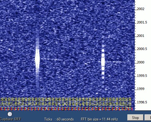

Mit einer Schleife aus 1,5mm²-Litze und 2W Sendeleistung komme ich schon
mal 18km weit :)
Sind wohl ca. 20µW EIRP.
Habe meinen Empfänger zwei mal kurz eingekoppelt um die Frequenz zu
bestätigen wegen Drift. Über ca. 7s pro Pixel integriert.

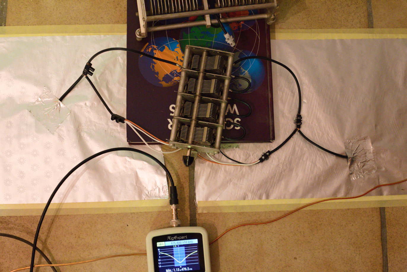

von Nabuchodonosor (Gast)
Auch wirkt sich bei mehrfachen Windungen die Kapazität zwischen den
Windungen negativ auf den Wirkungsgrad aus und man gerät relativ schnell
in eine niedrige Resonanzfrequenz.
Ich habe gestern eine Loop aus Alufolie gebaut.
Auf 160m geht sie ganz ausgezeichnet, es waren Verbindungen mit GB
(>1000km) möglich. Dafür hat ein 1nF Luft-Drehko gereicht. Ab 25W
fliegen allerdings die Funken.
Für 630m habe ich einen Kondensator aus Alufolie und Klarsichtfolie
gebaut, rund 14nF waren nötig.
Wegen starkem Störpegel durch Gewitter und nur 2W Sendeleistung war das
Ergebnis ernüchternd. Werde die nächsten Tage/Wochen eine PA bauen, dann
sehe ich mit der Wärmebildkamera auch besser wo die Verluste auftreten.
