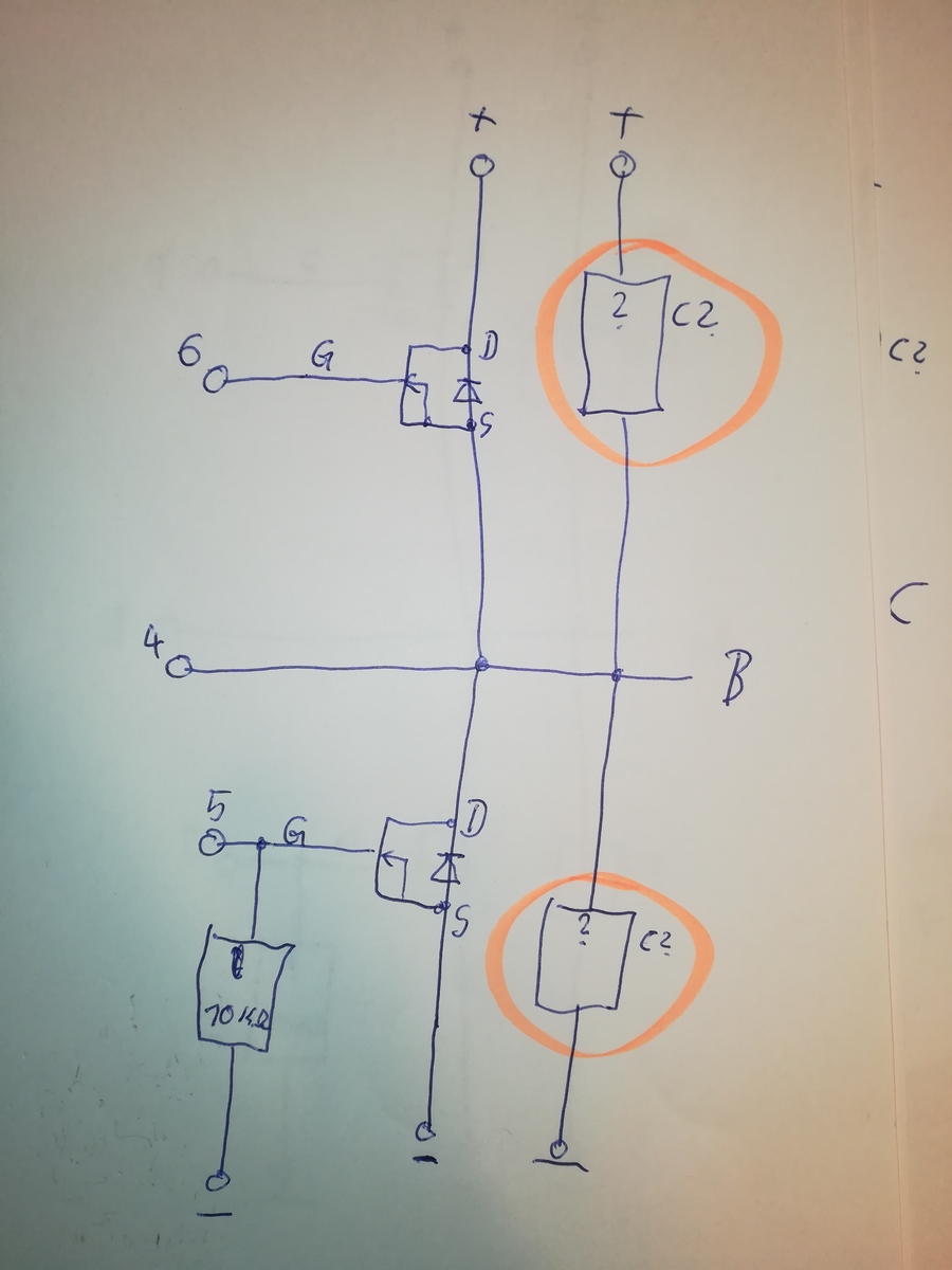

Mein Plan ist es um Mosfets besser tauschen zu können den verbauten
IRFH5300PbF gegen den IRL7833 als TO-220-Gehäuse zu tauschen.
Diese sollen direkt auf einem Kühlkörper verschraubt werden.
Die Steuerleitungen werden geschirmt ausgeführt.
Meine Frage:

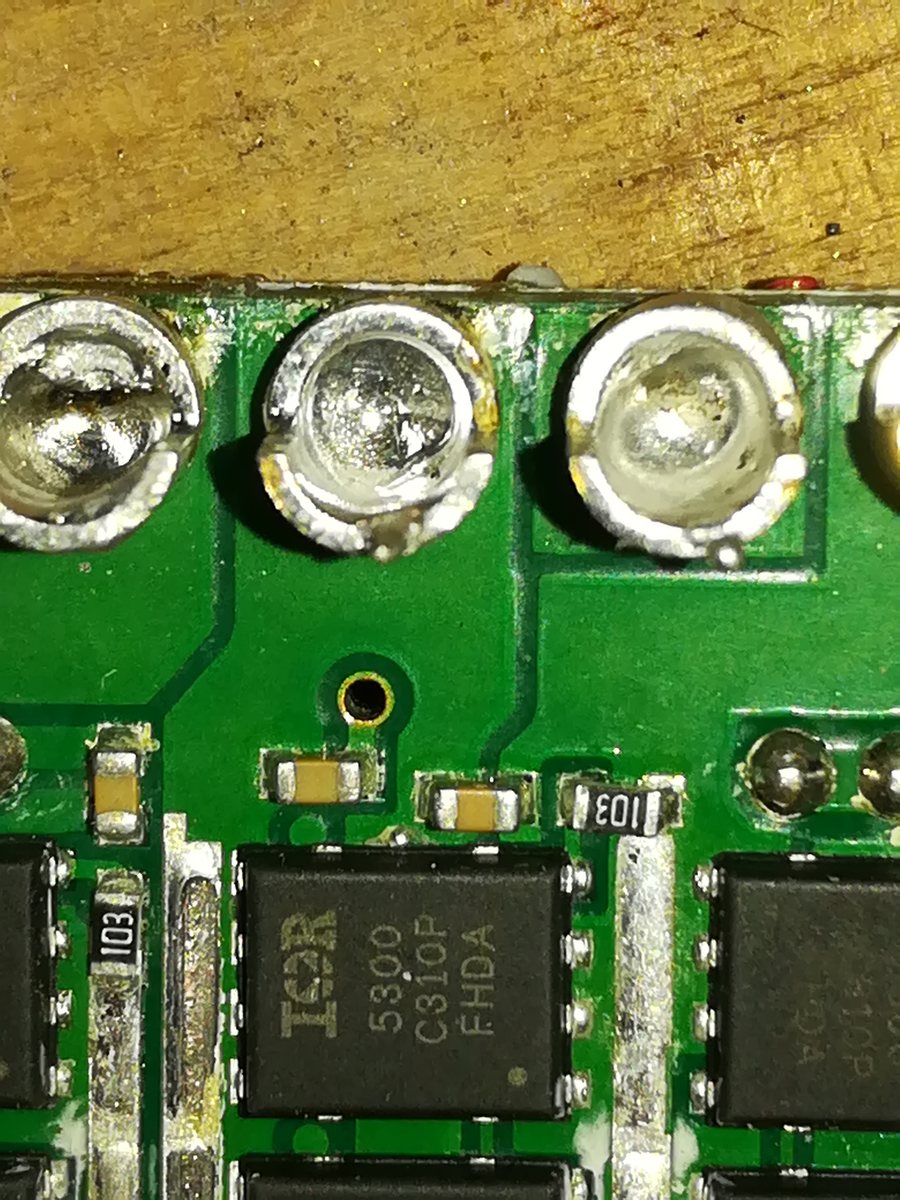

Was für SMD-Bauteile sind die kleinen bräunlichen Dinger???
Sicherlich Kondensatoren, aber welche.
Die Schaltung der Leistungsplatine ist ja recht einfach, auf dem Bild
ist die Phase "B" gemalt, A und C sind identisch.
Den SMD 103 habe ich als 10kOhm identifiziert und zur Kontrolle gemessen
- OK.
Weitere Frage:
Gibt es Gegenvorschläge zum IRL7833?
Hat jemand eine Idee warum der Regler mit Sensorkabel abgeraucht ist???
Gruß: Werner
Keramikkondensatoren.
Kapazitätswert steht nicht drauf, wirst du messen müssen.
Halte ich für hoffnungslos. Die erhöhte Streuinduktivität durch die
längeren Zuleitungen wird zu Regelproblemen, Störungen der Ansteuerung
bis hin zu Beschädigungen durch induktive Rückwirkung auf Grund der
Streuinduktivitäten führen.
Egal wie teuer dein BLDC Controller war: Ohne Kurzschlusstrombegrenzung
sind sie billiger Ramsch.
Der IRL7833 hat schon deutlich andere Schaltzeiten als der IRFH5300, da
wird die Brücke nicht drauf ausgelegt sein, shoot thru oder mangelnde
Übernahme wird die Folge sein, höhere Verluste entstehen. Der höhere
RDSon ist noch nicht mal das Problem da die Kühlung besser wird, die
geringere Gate-Kapazität eher ein Vorteil, beeinflusst aber auch die
Schaltzeiten.

Gast #5874466
@wernerkerner
das funktioniert so nicht...Leistungselektronik ist nicht ohne und bei
hohen Strömen wird es vergleichbar kompliziert wie HF Technik... dein
Controller gehört schon zu dieser Kategorie.
wie @laberkopp schon geschrieben hat machen die parasitären
Induktivitäten/Kapazitäten massive Probleme...selbst auf der Platine ist
das Layout der Mosfet Treiber schon kritisch.... "mal eben" verlängern
ist da nicht. Wenn müsste man den Mosfet Treiber mit an den Kühlkörper
bauen nur dann kann man gleich ein fertiges 3Phasen Mosfet/IGBT Modul
verwenden - da ist der Weg zum "eigenen" Controller nicht mehr weit...
Wenn ein Mosfet durchlegiert gehen in den meisten Fällen auch die
Treiber kaputt, da bei den Modellbau "Spielzeug" Controllern sämtliche
Schutzschaltungen fehlen - sprich den Treiber musst du gleich mit
austauschen.
Falls es mehr Leistung sein soll -> nimm einen anderen Controller...die
Dinger kosten doch nichts mehr...

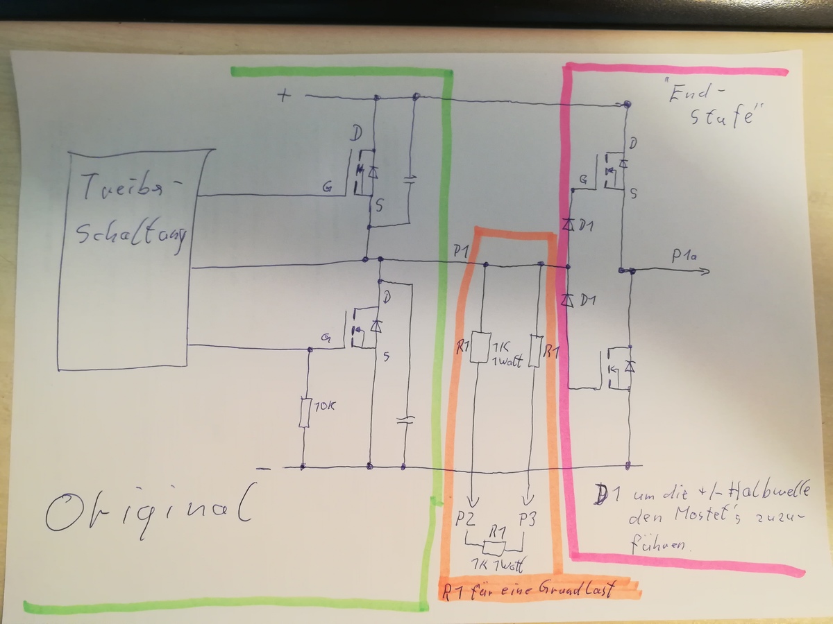

Hallöchen,
ich hab das ganze mal umgesetzt, aber es hat nicht funktioniert...
Da ich jetzt allerdings 30st. IRL7833 auf einen Kühlkörper gebaut habe,
möchte ich die gerne auch verwenden.
Ich bin eher der "Ausprobierer", aber bei dem Thema ist mein Verständnis
zwar groß, aber mein Grundwissen zu Mosfets dann doch ein paar
Jahrzehnte alt...
Mal blöd gefragt:
Kann ich einen vorhandenen intakten RC-Brushless-Regler nicht einfach
zur Ansteuerung an eine "Mosfet-Endstufe" verwenden?
1. an den Ausgängen des Reglers eine Grundlast mit 3 Wiederständen
herstellen (P1-P2-P3/P1-P3),
2. Die positive bzw. negative Halbwelle mit 2 Dioden trennen,
3. Die Halbwellen zur Ansteuerung an die "Endstufen"-Mosfets verwenden,
4. An den Ein- und Ausgängen der "Endstufe" durch Wiederstände und
Kondensatoren die Signalform verbessern.
Mit einem Oszilloskop sollte Punkt 4 durch ausprobieren gut
hinzubekommen sein.
Ich hatte bisher einen 180/950A-Regler, der aber aufgrund von Erwärmung
im
Originalgehäuse nach ~10 Minuten schlapp machte (3x3x2cm-Gehäuse).
Hab ihn zerlegt und anständige Kühlkörper spendiert... gut eine Stunde
im
Acker rumgeheizt, fast immer Vollgas, keine Probleme.
Dann hab ich das Sensorkabel angeschlossen... zzzzzt... Rauch und
Ende...
Jetzt hab ich zwar nen neuen etwas größeren 180/950A-Regler, wollte ihn
aber wegen der Garantie noch nicht umbauen...
Außerdem gibt es bestimmt noch andere die das gleiche Problem haben.
Mein Modell 1:6 hat Platz genug für größere Kühlkörper und dem
2,7KW-Motor
machen ein paar 100 Gramm mehr nix aus :-)
Es gibt einen Regler der mir gefallen würde... 840€... :-(
Ich bin offen für alle Vorschläge und lernwillig :-)
Persönliche Seite #5918501
Das ist alles Murks was du da versuchst. Die vorhandene Brücke besser zu
kühlen ist der einzige Weg dort länger die Leistung abzurufen.
Wie schon gesagt ist die Ansteuerung der Gates auf die verbauten Fets
ausgelegt und die scheint schon recht zornig zu sein wenn die es für
nötig befinden (der Chinese spart ja wo er kann) die Ausgangsspannung
mit "Snubber"-Kondensatoren zu versehen die die Spannungssteilheit
absenken sollen damit beim Umschalten nicht auch die nicht angesteuerten
FETs angehen wegen der schnellen Spannungsänderung und der Internen
Kapazitäten im FET.
Und du willst da noch einen Drauf setzen mit einem FET in einem Gehäuse
das "Kilometer"-lange Beinchen hat und deutlich mehr parasitäre
Kapazitäten also noch leichter während des Schaltvorgangs komische
Sachen macht. Mal ganz zu schweigen davon dass die Gateansteuerung auf
Grund der keineren Gatecharge klingeln wird und im extrem Fall das Gate
der neuen FETs über 20V sieht was der FET auch nicht mag.
Das der Controller im Sensor Betrieb abgeraucht ist lässt darauf
schließen das er Sensorlos nicht direkt Vollgas raus gibt weil er ja die
Lage des Motors nicht kennt. Bei den kleinen Modellbaumotoren für 1:5
Fahrzeuge hast du irgendwas an 5µH oder auch weniger an
Wicklungsinduktivität bei 6turns oder so um mal Modelbau sprech zu
nehmen. Bei diesen Motoren steigt der Strom extrem schnell an gerade
wenn der Antrieb nicht dreht. (Anlaufstrom) Der kann auch ganz schnell
in die kA gehen. Und wird dann in den Bereich kommen wo das Silizium der
FETs anfängt zu glühen. Da diese Regler üblicher weise aus 4-8 oder mehr
parallel geschalteten FETs bestehen kommt es dann auf Grund der
unterschiedlichen Leiterbahnlängen des Leistungsteils zu einer
ungleichen Verteilung des Stroms und dann gibt meist der FET auf der am
nächsten zur Zwischenkreiskapazität ist auf. Also der in der Nähe zum
Batterieanschluss. Welcher FET ist bei dir gestorben?
