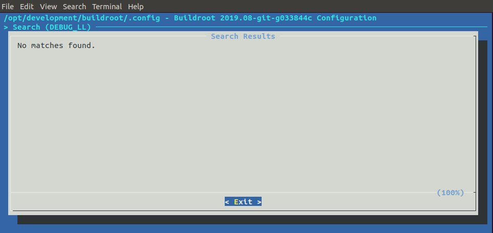

Ich habe eine eigene defconfig erstellt. Diese von allen GPU relevanten
dingen befreit und noch folgendes hinzugefügt:
CONFIG_DEBUG_LL=y
CONFIG_DEBUG_LL_INCLUDE="mach/imx.S"
CONFIG_DEBUG_IMXUL_UART=y
CONFIG_DEBUG_IMX_UART_PORT=1

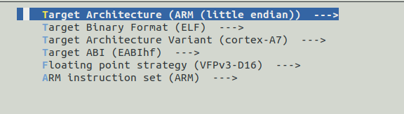

Mit menu makeconfig unter kernel die loadaddresse 0x80200000 gesetzt.
Kernel format: uImage with appended DT
Compression: gzip
(weitere Settings im Bild)
Kompiliert....
Ergibt einen 5.2MiB grossen Kernel. Also etwas kleiner. So wie erwartet.

Was jedoch interessant zu erwähnen ist ist, dass wenn ich mit GDB die
Ausführung unterbreche sehe ich, dass der PC bei 0xC0822798 steht.
Eigentlich sollte der nach meinem Wissen irgendwo bei 0x8xxxxxx stehen,
also im RAM.

Daniel schrieb:
> Soweit ich das oben herauslese, machst du Änderungen an der Kernelconfig
> indem du Zeilen in einer defconfig änderst bzw. hinzufügst. Das ist
> keine gute Idee. Auch wenn da CONFIG_DEBUG_IMXUL_UART=y drin steht, kann
> es sein, dass andere Konfigurationsoptionen dazu führen, dass das nicht
> umgesetzt wird und am Ende CONFIG_DEBUG_IMX25_UART=y oder so gilt.
Interessant, das wusste ich nicht.
Leider habe ich aber Konfig wie DEBUG_LL so nicht im make menuconfig
gefunden.

Wie hast du die "reingeladen" um zu sehen, was da aktiv ist?
Meinst du damit, bei make menuconfig unter <Load> die defconf angeben?
Daniel schrieb:
> Wenn ich dort nach DEBUG_LL suche, wird mir
Wenn ich in make menuconfig von buildroot DEBUG_LL suche, dann erhalte
ich keine Ergebnise. (Siehe Bild).

> Wenn ich in make menuconfig von buildroot DEBUG_LL suche, dann erhalte ich keine
Ach du benutzt Buildroot! Das hat noch ein anderes Menü drum herum
gebastelt.
https://stackoverflow.com/questions/1414968/how-do-i-configure-the-linux-kernel-within-buildroot
> dann erhalte ich keine Ergebnise. (Siehe Bild).
Du solltest in der Konfiguration des Kernels suchen, nicht in der
Konfiguration von Buildroot. Das sind verschiedene Dinge, Stichwort
"make kernel-menuconfig".

Danke für den Hinweis. Hat geklappt.
