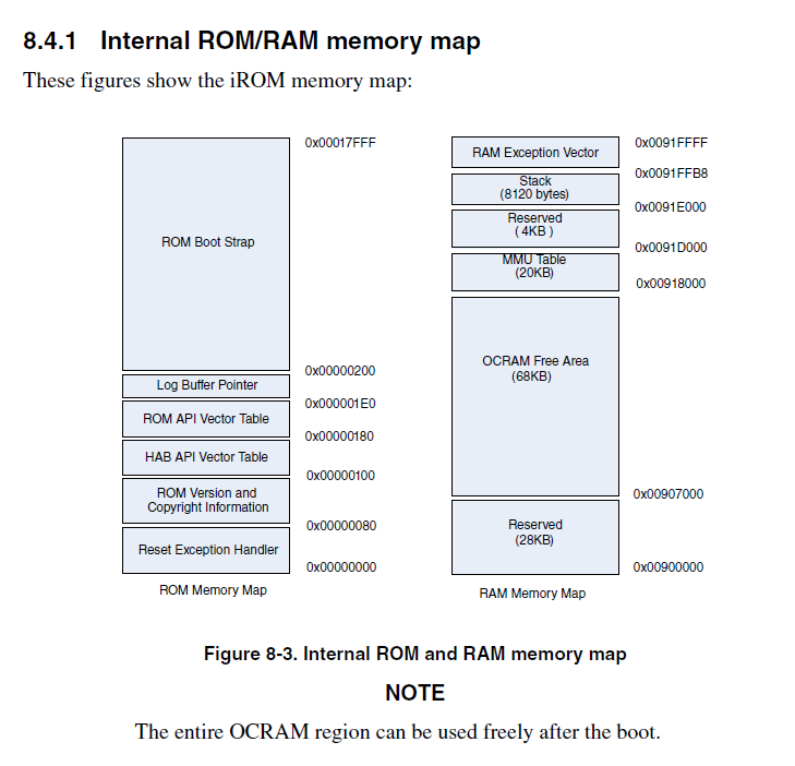

Ich bin mir nur nicht sicher, an welche adresse ich dies laden soll.
Ich hab mal 0x60000000 versucht, da auch embedded studio an diese
Adresse schreibt. Jlink meldet: RAM area configured for this target is
too small.
Memorymap habe ich mal angehängt. Wo würdet ihr das bin hinschreiben?
- Den GDB werde ich gleich auch noch testen.
von Niklas G. (erlkoenig) Benutzerseite
Am besten an die Adresse, für die es gelinkt wurde?! Schau mal ins
Linkerscript! Mit "readelf -S" kannst du dir auch die Anfangsadresse der
ersten "PROGBITS" Section anschauen. Einfacher ist es aber mit dem GDB,
der macht das alles automatisch.
Holger K. schrieb:
> Das habe ich soeben versucht und erfolgreich aus einem 241kb Elf ein
> 66kb out.bin gemacht.
Und weg sind die Debug-Informationen :) Das geht übrigens auch
umgekehrt: Wenn zwischen zwei Sections in der ELF-Datei eine große Lücke
ist (z.B. weil es Sections für SRAM und SDRAM gibt), wird diese in der
.bin-Datei explizit angelegt und mit Nullen gefüllt. Bei 4GB Adressraum
kann die dann entsprechend groß werden...
Da nirgendwohin, weil das nur der ROM und interne SRAM sind...
von Holger K. (holgerkraehe)
Niklas G. schrieb:
Nun aber ich kann das ganze ja nicht ins externe DDRAM laden bevor
dieses nicht intitialisiert wurde, wofür ja genau dieses programm
gedacht ist?

Achso, ich dachte es ginge um U-Boot. Dann wohl ins OCRAM. Muss aber mit
der Adresse im Linkerscript übereinstimmen.

Ok ich hab mal folgendes probiert.
Im Embedded Studio hab ich ein Projekt angelegt und da in den Optionen
bei MemorySegments folgendes Definiert:
FLASH RX 0x907000 0x2000;RAM RWX 0x909000 0x2000
Damit sollte mein Programm ja in den RAM Bereich abgelegt werden.
Compiliert - Debugging gestartet und, siehe da, die Variablen zählen
diesesmal korrekt hoch.
Auch im Continue Modus, zählen sie hoch. Daher gehe ich davon aus, dass
der Oszillator auch funktionieren muss.
Ich gehe nun also mal davon aus, dass die CPU selbst, funktionieren
sollte.
Auch JTAG sollte funktionieren.
Nun muss der Fehler wohl an dem von NXP bereitgestellten ELF File
liegen?

Nun habe ich jedoch festgestellt, dass u-boot im kompilierten Zustand
gut 150kByte gross ist. Wenn das ganze auf eine SD-Karte kommt ist das
natürlich kein Problem.
Da ich ja aber ungünstigerweise vergessen habe, meine GPIOs für das
eFuse strapping herauszuführen, kann ich nicht direkt von der SD-Karte
booten.
Daher wollte ich U-Boot direkt über JTAG in den internen RAM laden und
starten. Leider ist der interne RAM jedoch nur 68kByte gross.
Ich habe nun also ein Problem....
Was wäre euer Vorschlag?
Kann man die eFuses wirklich nur ein einziges mal ändern?
Grundsätzlich muss das Board nur von der SD-Karte booten können.
Bin für alle Ideen offen.
Danke

Eben, mein Problem, ich habe den Stresstest auch als binary vorliegen,
direkt aus dem zip von nxp. Wenn ich dieses in den internen RAM lade und
setPC = 0x907000 und dann g mache, kommt nichts auf dem UART.
Wenn ich das elf file mit GDB lade, dann muss ich jump *0x907000 machen,
dann steht erstmal continue... Dann CTRL+C, dann steht halted, und
irgendeine komische adresse, im bereich 0x00000-F0000, zumindest weit
weg von meiner sprungadresse. Wenn ich nun nochmals jumpe, dann springt
GDB oder jlink auch tatsächlich an diese adresse und auf dem UART kommt
der Stresstest.
Mit dem JLINK Commander alleine, hab ich es bisher nie hingekriegt, das
stresstest binary zu starten.
Hat jemand eine Idee, woran das liegen könnte?
Wäre nämlich noch wichtig, dass dies klappt, bevor ich versuche
irgendwelche selbstkompilierten binaries zu starten :)
Danke

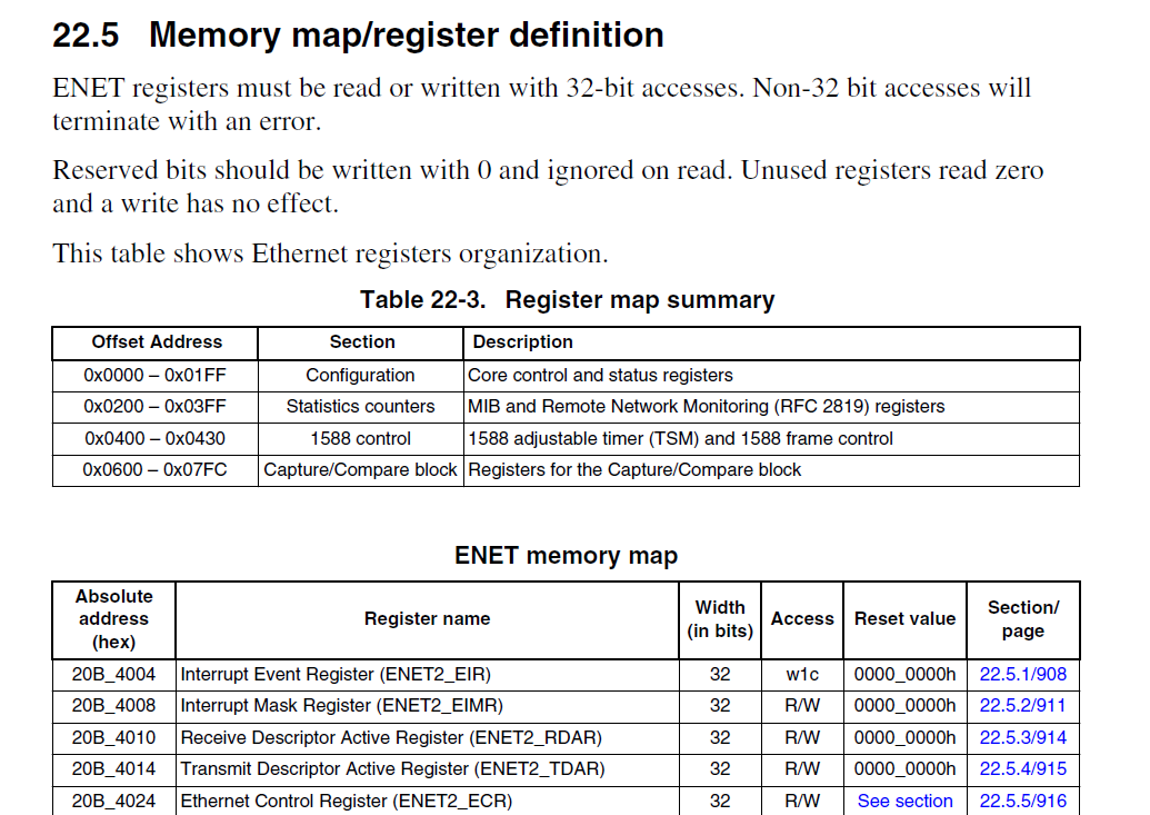

Vielen Dank für deinen Hinweis
Habe nun nochmals nachgeschaut.
https://www.kernel.org/doc/Documentation/devicetree/bindings/net/fsl-fec.txt
Sieht vielversprechend aus.
Jedoch habe ich das Gefühl, dass mir massiv zu viel Hintergrundwissen
fehlt.
Mein Eintrag im DT sieht mal so aus:
ethernet@83fec000 {
  compatible = "fsl,imx6-fec";
  reg = <0x83fec000 0x4000>;
  interrupts = <87>;
  phy-mode = "mii";
  phy-reset-gpios = <&gpio4 10 GPIO_ACTIVE_LOW>; /* GPIO4_10 */
  local-mac-address = [00 04 9F 01 1B B9];
  phy-supply = <&reg_fec_supply>;
  phy-handle = <&ethphy>;
  mdio {
    ethphy: ethernet-phy@2 {
      compatible = "ethernet-phy-ieee802.3-c22";
      reg = <2>;
      max-speed = <100>;

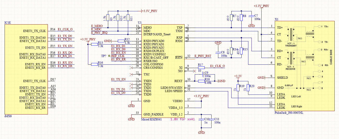

Jedoch verstehe ich nicht ganz den Sinn der Adresse nach dem @.
Zuerst dachte ich, es handelt sich um die Adresse, ab wo die Register
des MAC sind. Jedoch sind dies einige (siehe Bild im Anhang)
Den RST-GPIO habe ich korrekt gesetzt.
Der Chip befindet sich im RMII Modus (habe ich anhand der Pin-Zustände
verfiziert) Zudem ist die HW-Adresse 2 (010)

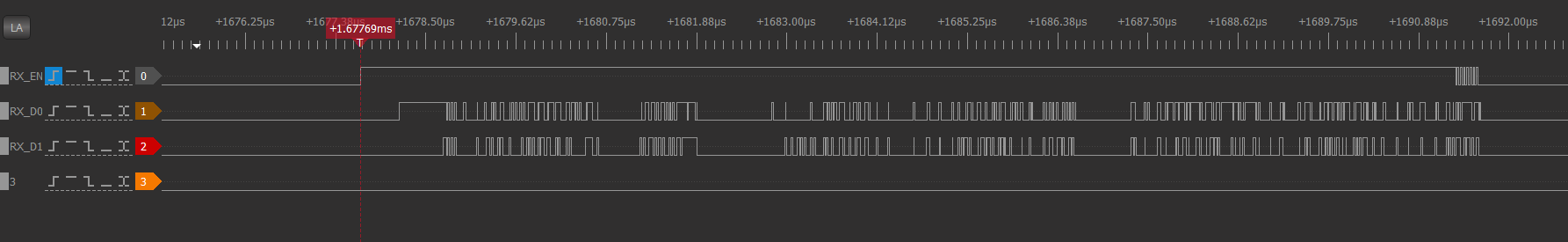

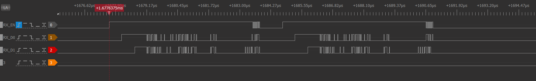

Ich habe mit dem Oszilloskop mal ein Paar RX-Signale angeschaut. Da
scheint sich auch was zu tun.
Mal ne doofe frage. Muss man RX und TX auch bei einem PHY auskreuzen?
Vielleicht hab ich das Problem soeben gefunden...
EDIT:
Scheint nicht so zu sein.
Hier noch das Schema aus meinem früheren Thread.
Beitrag "KSZ8041 an i.MX6. AddressPins?"

Das Register ist folgendes:
IOMUXC_GPR_GPR1
Es schaltet die Pins entsrpechend zu alternativen Funktionen um.
Ich aktiviere damit BIT17
ENET1_TX_CLK data direction control when anatop. ENET_REF_CLK1 is selected (ALT1)
0 ENET1_TX_CLK output driver is disabled when configured for ALT1
1 ENET1_TX_CLK output driver is enabled when configured for ALT1
Ursprünglich stand im Register: 0x0F400005
Ich schreibe nun 0x0F420005 hinein.
Hab soeben noch gesehen, dass der IRQ des Phys nirgends verbunden
wurde...
Ob die Software wohl ohne IRQ auskommt?
Ich sehe mit dem Oszi jedenfalls Daten auf TX0..2 sowie RX0..2 während
dem der dhcp versucht daten zu bekommen.
Aber dennoch erhalte ich nur die Meldung:

Den Schaltplan hab ich etwas weiter oben gepostet.
Hier ist er:

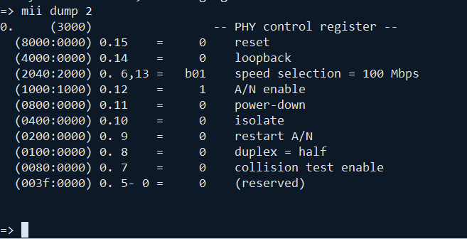

Ist MDIO eine voraussetzung für das funktionieren des PHYs?
=> mdio list
FEC:
2 - Generic PHY <--> FEC
=> mdio read 2
Reading from bus FEC
PHY at address 0:
2 - 0x0
=> mdio rx 2
2 is not a known ethernet
=> mdio read 0 00
0 is not a known ethernet
PHY at address 0:
0 - 0x0
=> mdio read 0 01
PHY at address 0:
1 - 0x0
=> mdio read 0 00
22
23
PHY at address 0:
24
0 - 0x0
ich glaube da gibts auch noch ein Problem.

Was liegt denn an XI am PHY an? Da müssen 25MHz sein. REFCLK geht wohin?
Denn das ist die eigentliche Taktfrequenz des RMII Interface. Deinen
alternativen Schaltplan kann ich so nicht nachvollziehen. Ich hab aber
nur Detailwissen mit den SMSC PHYs. Ansonsten solltest du auf jeden Fall
das MII ans Laufen bekommen. Wenn ich den Schaltplan richtig lese hast
du den PHY auf Adresse 2 konfiguriert. Das musst du den U-Boot Kommandos
mitgeben. Es gibt zwei Register aus denen du eine id auslesen kannst.
Das muss funktionieren. Dann kannst du Diagnoseinfos aus dem PHY lesen.

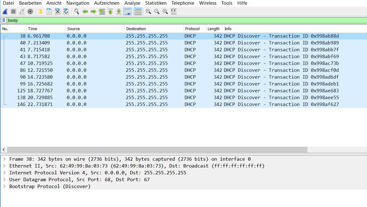

von Mw E. (Firma: fritzler-avr.de) (fritzler)
Holger K. schrieb:
> Woran hast du erkennt, dass U-Boot einen Link erkennt?
Hatteste das nicht geschrieben?
Wenn uboot DHCP discovers schickt, dann müsst man die auch mit Wireshark
an einem anderen Rechner sehen wegen dem Broadcast.
Siehst du die?

Wie ich in deinem Schaltplan sehe hast du nicht alle PIns bootstrapped.
Also der Loopback könnte aktiv sein (wenn er sowas hat).
Dein Uboot will mit dem PHY an MDIO Adresse 0 reden.
Das ist eigentlich die Broadcastadresse (also richtig), aber durch
fehlendes bootstrapping ist die Adresse wohl aus.
Löte an Pin 19 RXC/BCAST_OFF mal 1k gegen GND.
Die PHYAD kan auch irgendwas sein, weil Pin15 RXD1/PHYAD2 in der Luft
wackelt nach dem reset.
Pin 19 CRS/CONFIG1 liegt frei.
Die CONFIGx bestimmen aber ob du MII oder RMII willst.
Der PHY läuft also grade irgendwie, nur nicht mit dem was du willst ;)
Was ich andauernd mit bootstrapping meine sind diese pull up/down am
PHY.
Damit hat er nach dem Start eine Grundconfig.
Bei meinem STM32 gebastel muss ich dann nichtmal mehr per MDIO ran, das
läuft dann auch so.

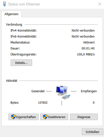

Ich meinte damit, dass der PHY selbst das Netzwerkkabel erkennt, bzw.
den Link, und daher die LEDs entsprechend blinken/leuchten.
> Siehst du die?
Du bist genial!!
Ja!! Tatsächlich!!! Wireshark sieht die Pakete :)
Da geht also wirklich was raus :)
Das stimmt. Inzwischen hab ich die fehlenden Pins noch gebootsrapped.
Hab das Datenblatt auch studiert. Scheint keine entsprechendes Loopback
konfiguriert zu sein. Spätestens nach dem die DHCP Requests rausgehen,
sollte es ja gut aussehen.

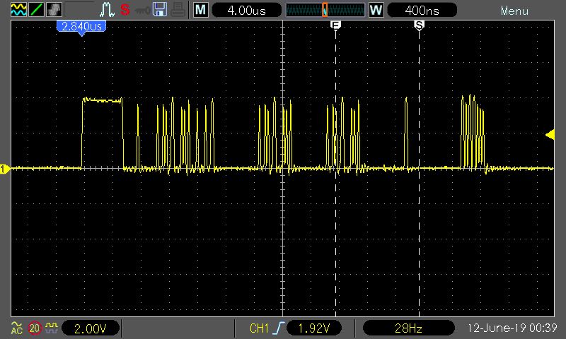

Das hab ich mit dem Oszi geprüft.
Die sind 0 vor dem Reset. Denn den Reset führe ich manuell im U-Boot
durch (selbst codiert und geprüft)
Tut mir leid, das hätte ich noch erwähnen sllen. Die CONFIG 1 habe ich
auch mit widerstand nach GND geschaltet. Somit ist aktiell die Konfig
001 = RMII
> PHY.
> läuft dann auch so.
Ich denke für das erfolgreiche versenden eines DHCP Requests ist RMII
eine grundvoraussetzung oder? Also denkt Ihr / Du, dass RMII laufen
sollte, da der DHCP Request raus ist?
Liegen 50MHz an. Muss laut DB für den KSZ8041 so sein.
> REFCLK geht wohin?
Geht aktuell nirgends hin, liegt aber auch keine Frequenz dran an.

Ich dachte, dass ich dies so im DT konfiguriert habe mit dem <REG>
Bereich.
In Wireshark sehe ich, dass da gar keine Antwort von meinem DHCP auf die
BOOTP anfrage kommt.
Bild im Anhang.
Eventuell läuft Ethernet schon seit Ewigkeiten und das Problem liegt
ganz wo anders... Ohjee.... Mal in die DHCP Logs schauen...

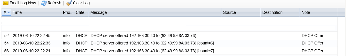

EDIT:
DHCP hat der MAC-Adresse ein IP-Angebot unterbreitet.
Ich sehe dies im Wireshark wohl nicht mehr, da es direkt an diese MAC
gerichtet wurde und der Switch dies entsprechend umleitet.
Mein Board hat das Angebot aber nicht angenommen... Bzw. wohl die Daten
nicht "gesehen". IRQ Problem?
EDIT2:
Der DHCP fragt danach noch nach, wer denn die IP 30.40 hat
48  10.736624  ZyxelCom_68:1a:96  Broadcast  ARP  60  Who has
192.168.30.40? Tell 192.168.30.1

Hier nochmals der Schaltplan, um Klarheit zu schaffen.
CONFIG1 ist mi 1k gegen GND.
Pin 19 wird noch mit 1k gegen GND beschaltet.
Edit:
Habe nochmals im Datenblatt geschaut.
Pin 19 wird nicht als Bootstrapping option aufgeführt.
EDIT2:
Hier hatte jemand das gleiche Problem:
https://forums.xilinx.com/t5/Embedded-Processor-System-Design/Ethernet-ping-send-works-but-can-t-receive-data-uboot/td-p/681131
Leider aber nicht für imx6.
Da hatte ich jetzt nur auf den Schaltplan gesehen.
Ich nutze hier den KSZ8081, irgendwas muss am 8041 ja anders sein.

Es könnte durchaus sein, dass der MAC-Filter im MAC die Pakete verwirft.
Die MAC-Adresse kommt von
CONFIG_NET_RANDOM_ETHADDR=y
in der U-Boot my_board_defconf
Der ausgehende Broadcast enthält diese, zufällig generierte MAC-Adresse
ja auch. Kann es dennoch sein, dass ich den MAC im IMX noch speziell
konfigurieren muss?
EDIT:
Ok hab das Register gefunden. Werde ich mal nachschauen, was da steht.
EDIT2:
So, leider steht das richtige drinn...
J-Link>mem32 21880e4 1
021880E4 = 6249998A
J-Link>mem32 21880e8 1
021880E8 = 03738808
Die MAC-Adresse ist laut U-Boot: 62:49:99:8a:03:73
Da Ethernet ja big-endian ist, gehe ich mal davon aus, dass das stimmt.
Denn die Abfolge ist klar ersichtlich.
021880E4 = 62 49 99 8A
021880E8 = 03 73 8808
Dies sind die Register ENET1_PALR und ENET1_PAUR
Da steht auch:
used in the
address recognition process to compare with the destination address (DA) field of receive
frames with an individual DA. (Seite 927 IMX6ULLRM.pdf)
Mir fällt auf, dass der PC, an welchem das Board nun angeschlossen ist,
keine empfangenen Frames anzeigt.
Das deutet doch auf ein Hardware Problem hin oder?
Denn ich sehe die ankommenden Pakete im Wireshark.
Aber offenbar werden diese vom PHY nicht angenommen?
EDIT:
Ich sehe die QAM-Modulierten Signale am PHY RX Eingang.
Sowohl RX+ als auch RX-
von Dirk M. (dirkm)
Moin,
habe selbst schon einige IMX6(UL) Designs realisiert.
Was mir auffällt: C9 sollte 100pF sein bzw ist in vielen Designs nicht
bestückt.
Hast du in U-Boot die richtige "CONFIG_FEC_MXC_PHYADDR" definiert? An
Pin 15 hast du leider keinen Bootstrap Widerstand. Ist dann vermutlich 2
oder 6.

Dirk M. schrieb:
> An
> oder 6.
Nach meinen Messungen, sollte Pin15 beim Reset eigentlich low sein.
Würden denn überhaupt Datenpakete rausgehen, wenn die PHYADDR falsch
ist?

Nun wird der PHY sogar korrekt erkannt.
MDIO list gibt:
=> mdio read 2 00
PHY at address 2:
0 - 0x3000
=> mdio list
FEC:
2 - Micrel KSZ804 <--> FEC

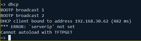

DHCP gibt nun keine "waiting for link negotiation...." mehr aus.
DHCP selbst geht aber trozdem noch nicht :(
MII Dump zeigt folgendes:
=> mii dump 2
0.     (3000)                 -- PHY control register --
  (8000:0000) 0.15    =     0    reset
  (4000:0000) 0.14    =     0    loopback
  (2040:2000) 0. 6,13 =   b01    speed selection = 100 Mbps
  (1000:1000) 0.12    =     1    A/N enable
  (0800:0000) 0.11    =     0    power-down
  (0400:0000) 0.10    =     0    isolate
  (0200:0000) 0. 9    =     0    restart A/N
  (0100:0000) 0. 8    =     0    duplex = half
  (0080:0000) 0. 7    =     0    collision test enable
  (003f:0000) 0. 5- 0 =     0    (reserved)

Ich weiss es nicht, denn der Counter der Netzwerkkarte in Windows zeigt
auch dauern 0 Bytes empfangen. Wenn ich das Board direkt mit dem Switch
verbinde, ändert sich jedoch auch nichts am Verhalten.
EDIT:
Ist evtl der PHY defekt? Ist zwar ein neuer Chip...
Ich sehe ja auch Daten am RX und TX des RMII interface.
Ebenso sehe ich QAM-Siganle am RX Eingang des PHYs
Es fragt sich, welche Bedingung erfüllt sein muss, dass Windows seinen
Empfangscounter hochzählt.
EDIT2:
Habe mal ein anderes Gerät an meinen Rechner gehängt.
Dort zählt der Counter tatsächlich hoch. Somit ist dieser Indikator also
als zuverlässig einzustufen.
Bei so lowlevelkram wuerd' ich mich nicht auf Windowsanzeigen verlassen.
Da wird keiner so genau wissen (wollen), was da wann angezeigt wird ;-)

von Holger K. (Gast)
Dergute W. schrieb:
> Ja, sieht so aus. Kannste mitm scope gucken, was in dem Fall uebers
> (RG)MII-Interface vom PHY zum imx6 geht? evtl. Leitung vertauscht oder
> sowas? Liegt CLk an...?
Hab ich nun geschaut mit dem Logicanalyzer.
Bild ist im Anhang.
Ich persönlich werde daraus nicht wirklich schlau.
Kennt sich jemand damit aus? Einen Decoder gibt es leider nicht mal von
sigrok.
Das Oszi Bild sieht dem Logicanalyzer sehr ähnlich. Daher glaube ich dem
LA einfach mal. Dieser tastet übrigens mit 400MHz ab.

S. R. schrieb:
> Das hängt vom Netzwerktreiber auf dem Windows-Computer ab. Da moderne
> Netzwerkkarten zunehmend auch Datenverarbeitung übernehmen können, haben
> nicht alle Treiber die Rohdaten zur Verfügung oder leiten sie an Windows
> weiter.
Natürlich individuell. Aber wenn Netzwerkgerät A angehängt ist, wird ein
Empfang angezeigt. Bei Netzwerkgerät B jedoch nicht. Netzwerkgerät B, in
diesem Fall mein Board, empfängt auch tatsächlich nichts. Daher denke
ich, ist an dem Counter in diesem Fall tatsächlich etwas dran. Ich
dachte nur, vielleicht lässt sich von dieser Seite her etwas genaueres
herausfinden. Evtl. Paketfehler etc.
Hier noch eine zweite Messung mit zwei RMII Paketen.

Hab mich nun nochmals mit dem MAC beschäftigt.
Wenn ich mit U-Boot das Ethernet Control Register (ENETx_ECR) auslese,
dann steht da zuerst 0xf0000000 drinn. Nach einem ersten dhcp versuch
steht 0xf0000100
Das eine bit bedeutet:
Descriptor Byte Swapping Enable
Swaps the byte locations of the buffer descriptors.
NOTE: This field must be written to 1 after reset.
0 The buffer descriptor bytes are not swapped to support big-endian devices.
1 The buffer descriptor bytes are swapped to support little-endian devices.
Soweit so gut.
Aber... Bit1 ist nicht gesetzt.
Ethernet Enable
Enables/disables the Ethernet MAC. When the MAC is disabled, the buffer descriptors for an aborted
transmit frame are not updated. The uDMA, buffer descriptor, and FIFO control logic are reset, including
the buffer descriptor and FIFO pointers.
Hardware clears this field under the following conditions:
• RESET is set by software
• An error condition causes the EBERR field to set.
NOTE: • ETHEREN must be set at the very last step during ENET configuration/setup/initialization,
only after all other ENET-related registers have been configured.
• If ETHEREN is cleared to 0 by software then next time ETHEREN is set, the EIR interrupts
must cleared to 0 due to previous pending interrupts.
0 Reception immediately stops and transmission stops after a bad CRC is appended to any currently
transmitted frame.
1 MAC is enabled, and reception and transmission are possible.
Da frage ich mich allerdings, ob das für jede Transaktion also für jedes
Paket einzeln gesetzt wird, und ich es deshalb nicht auslesen kann, da
ich ja während der Übertragung nicht darauf zugreifen kann.
Weil es steht ja "reception and transmission" also dürfte auch nicht
gesendet werden können.
Ich hab es auch mal manuell gesetzt und dhcp versucht. Gleicher
Ergebnis. Danach war es wieder gelöscht worden.
EDIT
Was auch auffält ist, dass alle Statistikregister leer sind. Also z.b.
Frames Transmitted OK Statistic Register (ENETx_IEEE_T_FRAME_OK)
Zeigt nichts an, obwohl ich die Pakete ja im Wireshark sehen kann.
Auch bei den Receiveregistern das gleiche...

Das ist doch ein interessanter Ansatz.
Meinst du:
Transmit Buffer Descriptor Ring Start Register(ENETx_TDSR)
und
Receive Descriptor Ring Start Register (ENETx_RDSR)
RDSR points to the beginning of the circular receive buffer descriptor queue in external
memory. This pointer must be 64-bit aligned (bits 2–0 must be zero); however, for
optimal performance the pointer should be 512-bit aligned, that is, evenly divisible by 64.
Diese sind beide auf null.

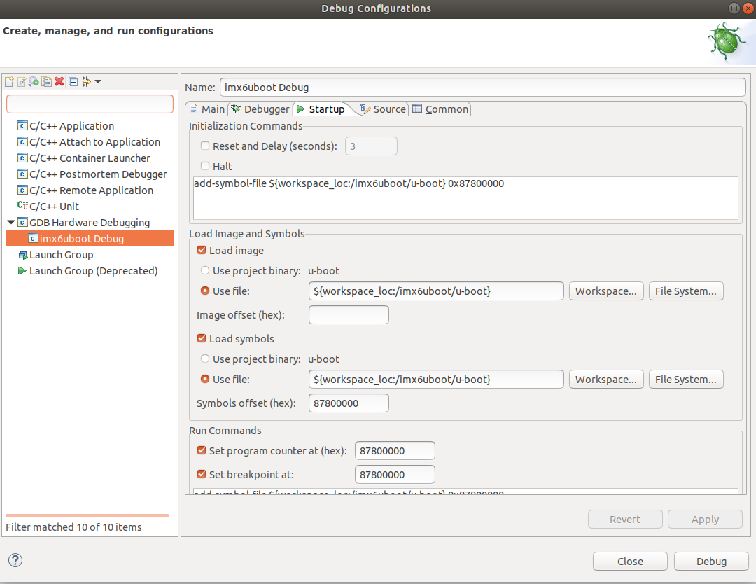

Habe mir übrigens seit einiger Zeit das U-Boot als makefile projekt in
eclipse aufgesetzt.
Würde das ganze gerne Debuggen. Hab dafür auch ne konfig. Das
Runterladen funktioniert auch. Aber beim halten sagt Eclipse, dass es
nicht weis, was sich an Speicherposition xy befindet und daher keine
passende quelldatei anzeigen kann.
Weiss evtl. jemand wie man dies anpassen kann?
von Μαtthias W. (matthias) Benutzerseite
https://www.denx.de/wiki/view/DULG/DebuggingUBoot
Danke für den Link
Eigentlich genau das, wonach ich suche.
Leider funktioniert es nicht wirklich, wenn ich entsprechendes eintrage
(siehe bild)
Vielleicht sieht jemand den fehler?

von St. D. (st_d)
RX_EN sieht nicht gut aus! Es müsste durchgehend High sein bis Ende des
Frames.
> Danke für den Link
> Eigentlich genau das, wonach ich suche. Leider funktioniert es nicht
> wirklich, wenn ich entsprechendes eintrage (siehe bild)
Ja, der Fehler ist die Verwendung von Eclipse ;-) Nimm nur den gdb und
den gdbserver für den JLink. Ist erstmal lästig aber du umgehst die
ganzen Unbekannten in der Kommunikation von Eclipse mit deinem gdb. Wenn
das dann Mal läuft kannst du noch das TUI vom gdb verwenden oder sowas
wie gdbgui oder VSCode. Von Eclipse würde ich in dem Zusammenhang die
Finger lassen.
> Ende des
> Frames.
Ok, dann sollte ich mir das mal genauer anschauen. Das würde ja dann auf
einen defekten PHY hindeuten?
Holger K. schrieb:
> Ich kann verstehen, dass Eclipse nicht jeder manns sache ist. Aber dass
> es deshalb gleich überhaupt nicht funktionieren soll kann ich mir jetzt
> nicht ganz vorstellen :)
Doch Eclipse funktioniert schon. Aber du hast schon einen Spezialfall.
Baremetal Anwendung, Crosstoolchain, gdbserver, JTAG, JLink und
relocation. Da dürfte die Anzahl der Eclipse-Anwender mit diesem usecase
sehr sehr klein sein und damit auch die Testabdeckung. Darum auch meine
Empfehlung erstmal mit dem gdb alleine zu testen um eben eine ziemlich
große Fehlerquelle auszuschließen.
> Aktuell kompiliere ich u-boot unter ubuntu. VSCode wäre ja Windows.
> Eventuell schaue ich mir mal an, ob ich das auf windows zügeln kann.
> Vermutlich aber nicht so leicht, wegen make config etc...
VSCode ist Crossplatform. Läuft unter Linux genauso gut wie unter
Windows und hat meiner Erfahrung nach die deutlich bessere gdb Anbindung
als Eclipse insbesondere für speziellere Anwendungsfälle. Aber VSCode
wäre bei mir erst der zweite Schritt wenn gdb in der Shell läuft.
Hallo Mathias
Danke für deine Antwort.
Das Problem war „relocation“
Nachdem ich diese adresse anstelle meiner sys_text_base ins
entsprechende feld geschrieben habe, gings sogar mit dem debuggen :)
Mein Setup ist sogar noch etwas komplizierter. Ubuntu läuft in der
virtuellen maschine. Eclipse ebenfalls. Der jlink ist am host per usb
verbunden. Kommuniziert per tcp (jlinkrrmotesrrver) über virtuellen
lanport mit dem jlink in der vm. Aber es läuft.
Interessanten Beitrag gefunden.
https://e2e.ti.com/support/legacy_forums/embedded/starterware/f/790/t/503745?Ethernet-frames-received-with-alignment-errors-between-AM335x-and-MICREL-KSZ8041#
Hier hat jemand mit genau dem gleichen PHY das genau gleiche Phänomen
bzw. Signalbild wie ich.
Er kommt zur Vermutung, dass das RXEN Signal verschoben ist.
Warum, bleibt jedoch offen...
Aber vermutlich hat
> Frames.
schon recht...
Die frage ist nun genau die gleiche wie bei dem Herrn oder der Dame von
Ti. Warum...
von Dergute W. (derguteweka)
Moin,
Hartnaeckige Sache das...OK, mit RMII hatt' ich auch noch nie ernsthaft
zu tun. Aber mir kommts schon auch komisch vor, dass das RX_EN Signal
jeweils am Ende des Pakets nicht eine sauber Flanke hat, sondern da auch
noch irgendwas "gemorst" wird.
Auf den Bildern mit den Signalen wuerd' ich ansonsten sagen, dass das
schon ein ARP sein koennte, allerdings und komischerweise mit
Destination-MAC auf Broadcast (also 6x 0xFF). Das find' ich fuer eine
Antwort auf einen ARP etwas eigenartig. Und dann auch noch gleich 2x
hintereinander. Wenn da noch ein Switch zwischen PC und imx ist, wuerd'
ich den mal rausnehmen - nicht, dass das nur irgendwelcher reflektierte
Kram aus dem Switch ist und nicht das echte Antwortpaket des PCs auf die
ARP Anfrage des imx6.
Aber prinzipiell sieht's schon nach einem Ethernetpaket aus. Irgenwelche
RMII-Spezialitaeten vor dem Takteinlauf sind da (D0=0 und D1=0).
Takteinlauf laesst sich erkennen (D0=1,D1=0), und eben die Broadcast-MAC
(D0=1,D1=1); danach halt der Rest von irgendwas evtl. ARP-artigem, dann
noch etwas Padding und am Schluss die FCS - wo dann schon der RX_EN so
vor sich hinflubbert; Aber vielleicht gehoert das so, sind hier RMII
Spezialisten anwesend?
PHY-IRQs hab' ich eigentlich noch nie fuer irgendwas gebraucht und auch
in Designs eher selten gesehen. Das sollte auch ohne gehen, zumindest
wenn's die Restsoftware unterstuetzt.
Gruss
WK

Beim Vladimir faellt ds RX_EN aber ohne "flubbern", nur anscheinend
schon vor der Uebertragung der FCS. Bei dir flubberts auch noch. Dann
vertief' dich mal in die Datenblaetter des PHYs, vielleicht gibts
irgendeine Einstellung fuer das RX_EN Signal, die noch nicht passt.
Ok. We're back in the Game...
MDIO geht wieder. Erkennt nun einen KSZ8081...
Aber... Empfangen von Paketen geht nach wie vor nicht.
Genau das gleiche Verhalten wie zuvor schon mit dem KSZ8041.
Von dem jetzt verbauten Chip bin ich mir aber sicher, dass er keinen
Defekt hat.
Anbei ein MII Dump.
Loopback ist auch deaktiviert. Wie sich dies gehört.
Also nochmals alles zurück an den Anfang...
EDIT während dem Schreiben:
Oscilloskop an RX_EN gehalten... Dauernd high.
Lötstelle begutachtet: evtl mal nachlöten.
Und.... DHCP erfolgreich...
Meine lieben Freunde des Wahnsinns... Nach Tagen des Suchens nun endlich
die Erlösung.
Ethernet läuft :)
Ich Danke allen, welche mich in diesem Prozess der Erkentnis begleitet
haben. Ohne Euch hätte ich nicht durchgehalten...
Kaum is man maln Tag weg gehts ;)
Das Flattern des DV ist erlaubt.
Denn das Signal ist ein "CRS_DV".
Also Carriersense und RX DataValid gemultiplext.
Es ist ja bekannt, dass bei RMII ein Nibble auf 2 Takte aufgeteilt wird,
also kann man DV+CRS multiplexen um noch nen Pin zu sparen.
Wenn der PHY aber zur falschen Zeit kein carrier mehr erkennt ist da was
kaputt.
Villeicht Irgendwo einen der Analog VCC Kerkos vergessen oder das Ferrit
ist zu hochohmig?
Der 81 ist vllt nur etwas gutmütiger und irgendwann gibts dann wieder
