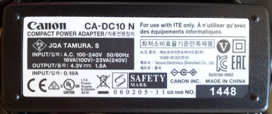

von Oliver H. (ohm1981)
Ich habe eine Digital Kamera, das ich mit dem originalen Canon Netzteil
zu Hause betreiben kann.
Siehe Foto^
Eine normale 5V Powerbank läuft an dieser Kamera.
(Kurz angeschlossen und für ein paar Sekunden laufen lassen)
Aber ich denke das sie es bei dieser 5V Spannung im Dauer Betrieb nicht
lange überleben wird!
Anhand des originalen Canon Netzteil könnt ihr ja die Daten ablesen,
was diese Kamera im Output exakt benötigt:
4.3V und 1.5A
Möchte gerne für meine Digital Kamera eine Powerbank haben,
womit ich sie unterwegs benutzten kann.
PS: Der Akku (30 Minuten Laufzeit) dieser Kamera reicht für meine Zwecke
nicht aus.
Meine gekaufte Powerbank aus dem Saturn Laden liefert folgende Werte:
USB Output 1 = DC 5.0V / 1A Max
USB Output 2 = DC 5.0V / 2A Max
Meinen 500 € teuren Camcorder betreibe ich dort problemlos am USB Output
Bis zu 15 Stunden Daueraufnahme ohne Probleme :-)
Und das über Jahre!
Der Camcorder bekommt nämlich über das original 5V Netzteil folgende
Werte:
USB Output = 5.0 V / 1,8A
Das nenn ich mal sehr geringe Abweichungen!
Und was kommt tatsächlich heraus? Hast du da mal gemessen?
> 4.3V und 1.5A
Da fehlt m.E. ein "mindestens"...
Denn ein Gerät, das eine Versorgungsspannung auf die Nachkommastelle
genau und "exakt benötigt", hat (mindestens) einen eklatenten
Designfehler.
Meine Steuerungen, die laut Typenschild für "genau 24V" ausgelegt sind,
laufen von 10V..32V ohne Probleme, weil ich sie so ausgelegt habe.
> 4.3V und 1.5A
Hast Du jemals gemessen, welche Spannung dort wirklich rauskommt?
Nein?
Mach mal und staune!
Da ist so ein ulkiges Symbol drauf (durchgezogene Linie und darunter
gestrichelte Linie)  und das bedeutet eben, das da zwar Gleichspannung
raus kommt (bzw. Gleichstrom geliefert wird) doch dss eben völlig
ungeregelt. Deine Spannung wird also je nach Belastung durch die Kamera
gehöhrig herumhampeln.
Nimm also eine normale Powerbank und löte (oder lass löten) in die
Plussleitung eine potente Si-Diode rein. Das wurde hier ja schon
dutzendfach vorgeschlagen. Klar ist so eine Diode nicht stabil bei 0,7V
doch das ist hier völlig egal (da das Netzteil auch schwankt)
So, nun verhaut mich mal... ;-)

von m.n. (Gast)
> Nein?
Dabei wird sich zeigen, daß die Leerlaufspannung des Netzteils >= 5 V
beträgt. Das wiederum bedeutet, daß die Kamera auch 5 V Eingangsspannung
verträgt, sodaß eine Powerbank direkt angeschlossen werden kann.
Bei den heutigen USB-Kabeln können noch ein paar 100 mV abfallen, sodaß
unter Last die 4,3 V Eingangsspannung sicher zu Verfügung stehen. Die
Kamera generiert sich die internen Spannungen sowieso selbst und
verlustarm.
Keine Diode => keine Verlustleitung => kein Problem.
> Nein?
Ich kann überhaupt nicht messen, da ich 0 Ahnung von Elektronik habe.
Deshalb habe ich ja im Titel Text geschrieben, das ich Jemanden suche
(am besten aus meiner Umgebung) der mir eine Powerbank für meine
Canon SX270 bauen kann.

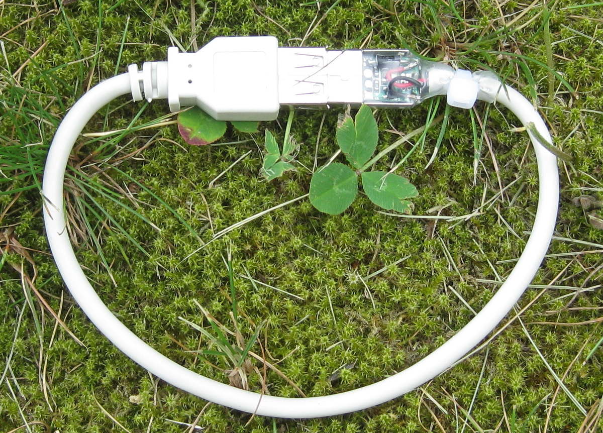

Mein Vorschlag: ein kurzes USB-A-Verlängerungskabel auftrennen und in
die +Leitung eine 3 A SI-Gleichrichterdiode (Beispiel 1N5401) einfügen.
Ein Stück Schrumpfschlauch darüber und fertig ist der PB-Adapter. Selbst
bei hohem Strom wird die Versorgungsspannung nicht unter 4 V abfallen,
was völlig ausreichend ist.
Für Verlängerungskabel
https://www.reichelt.de/usb-2-0-hi-speed-verlaengerungskabel-0-3-m-weiss-goobay-96196-p249992.html?&trstct=pol_1
plus Diode
https://www.reichelt.de/gleichrichterdiode-100-v-3-a-do-201ad-rnd-1n5401-p223378.html?&trstct=pol_0
plus Löterei zzgl. Versand könnte man die Sache für einen kleinen
zweistelligen €-Betrag erledigen.
> 4.3V und 1.5A
> 4.3V und 1.5A
Warum denkst du "exakt" ? Nach "4,3V" steht Zeichen für Puls-Spannung,
d.h. schlecht gefilterte Gleichspannung. Die kann im Prinzip nicht exakt
sein.
1,5 A - das ist max. mögliche in Dauerbetrieb Ausgangsstrom von
Netzteil. Es gibt keine Notwendigkeit für Strombegrenzung auf 1,5 A.
Du kannst auch ohne zusätzlichen Untersuchungen davon ausgehen, daß
Spannungstoleranz mindestens 10% sein darf, wenn nicht mehr. D.h. von
3,87V bis 4,73V.

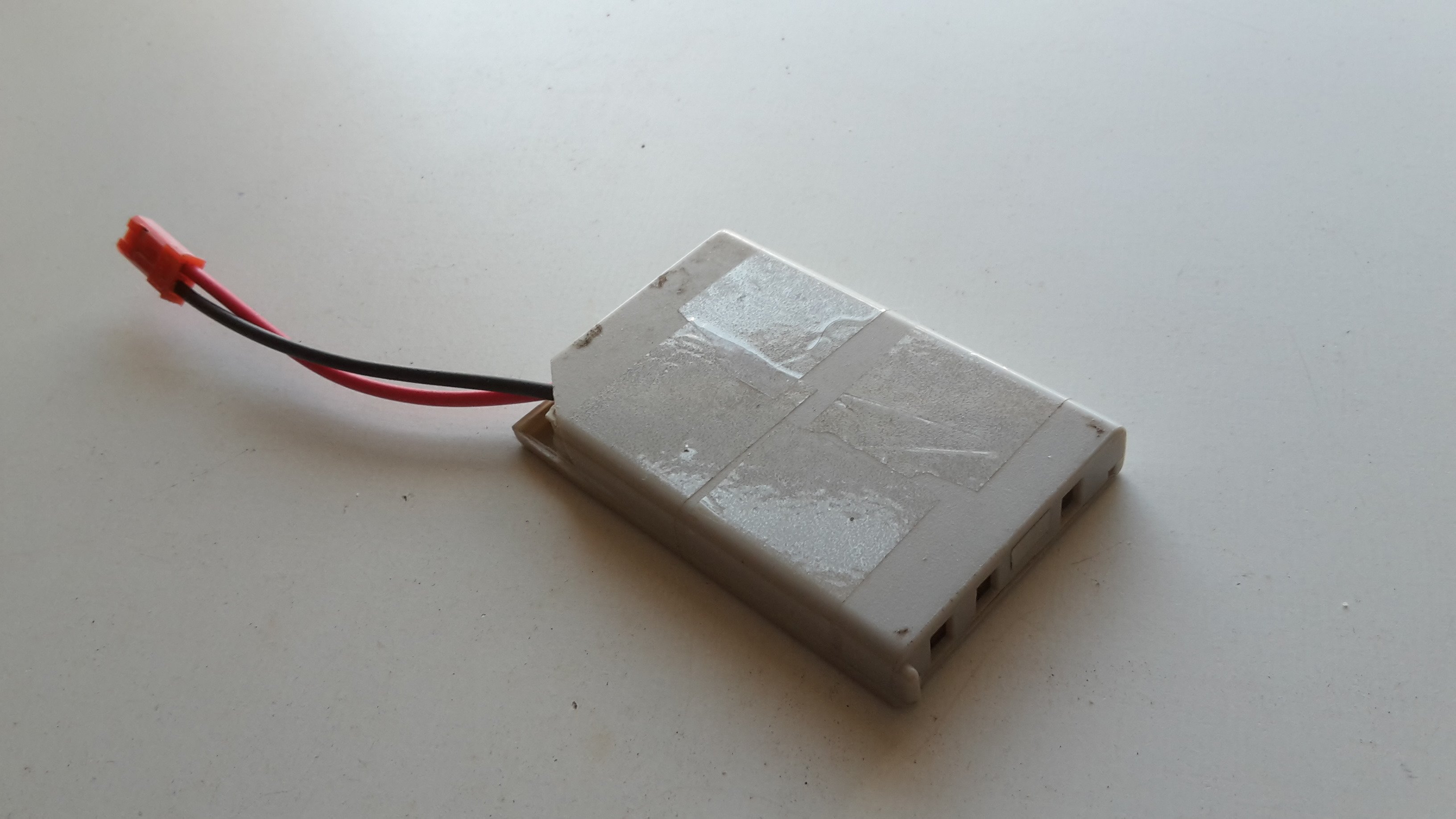

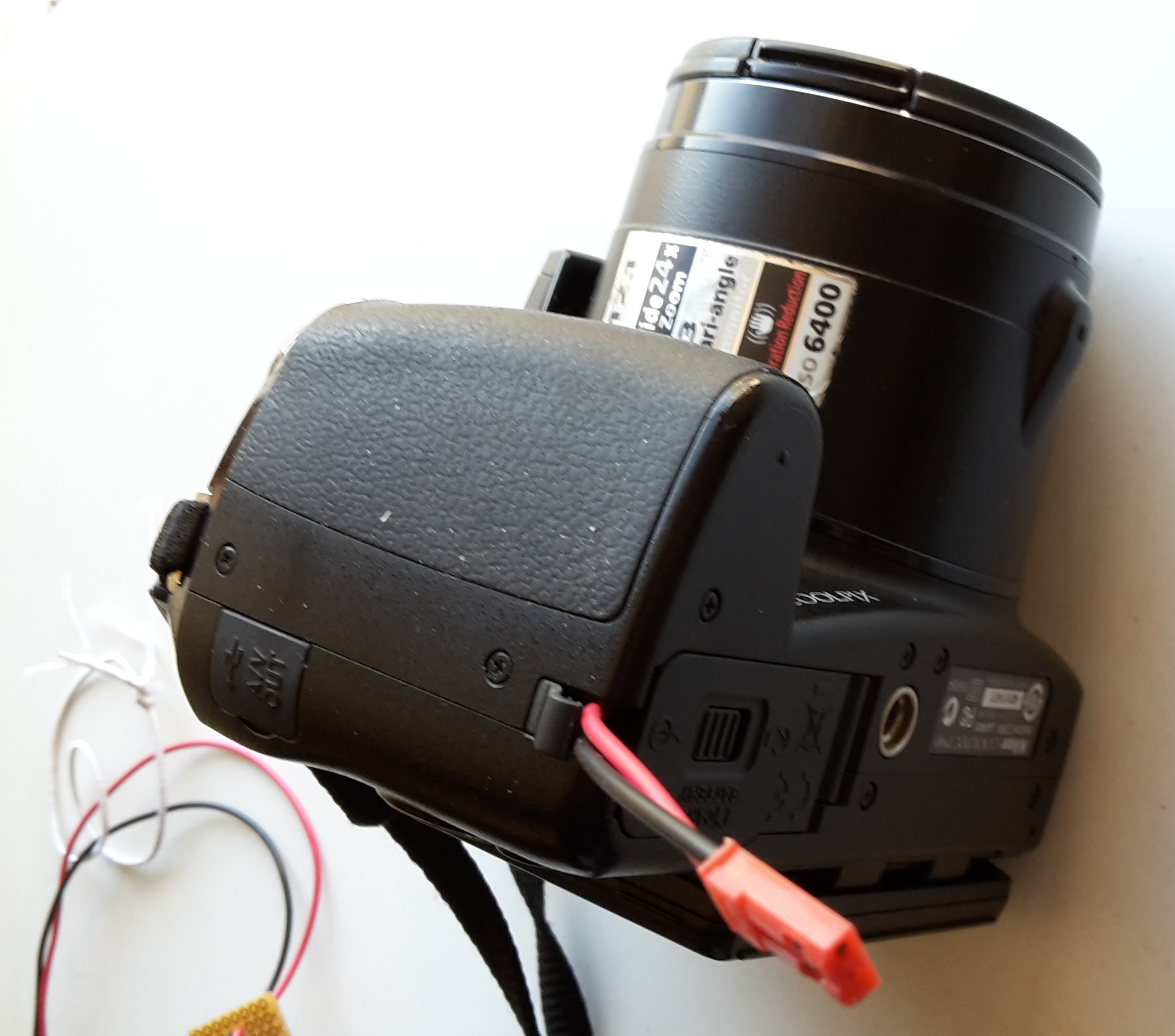

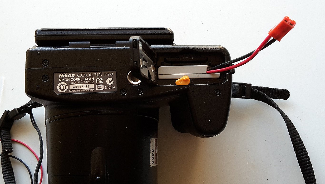

"Lustig":ich hab momentan ein aehnliches Problem wie der TO.
Meine original-Akku und einige Bilig-Akkus meiner 10 Jahre alten Nikon
machen schlapp.Jetzt neue Akkus zu kaufen macht keinen Sinn mehr und ich
verfuege noch ueber reichlich herumliegende Li-Ion-Zellen von Handys
etc. die noch genuegend Kapazitaet haben.Im Gegensatz zum TO habe ich
kein Netzteil mit einem entsprechendem Akkuadapter.
Mir bleibt also keine andere Wahl als so einen Adapter selbst zu
bauen.Einen habe ich soweit fertig um endlich auch mal ein Netztei
anschliessen zu koennen.4 weitere sind in der Mache.Dazu habe ich die
miesesten Akkus zerlegt,die Zellen entfernt und gleichzeitig die
Elektronik beibehalten,da sich ja darauf die Kontakte fuer die internen
Kameraanschluesse befinden.
Letztendlich schieb ich also meinen "Adapter" in den Kameraslot und
befestige die nun externe Batterie per Gummiband unterhalb der Kamera an
den Stativanschluss.Eine Stativschraube hab ich noch zur Verfuegung.Wie
@m.h. schreibt ist es fuer mich erforderlich die Leitung so kurz wie
moeglich zu halten um den Spannungsabfall auf unter 0.1V zu druecken um
nicht zusaetzlich "Kapazitaet" zu verlieren.Den/die Adapter mit den
angeloeteten Zellen kann ich zum Wiederaufladen problemlos an das
Nikonladegeraet haengen...
Toxic schrieb:
> Die Powerbank als solches mit ihren 5V
> wuerde ich nur ungern an meine Kamera anschliessen.....ausser Nikon
> ueberlaesst mir das Datenblatt der Kamera ?
Steht auf deinem original Akku von deiner Nikon drauf wie viel Volt er
hat?
Sollten 3.7V sein, wie ich das auf deinem Foto von der Nikon Kamera
Unterseite sehe.

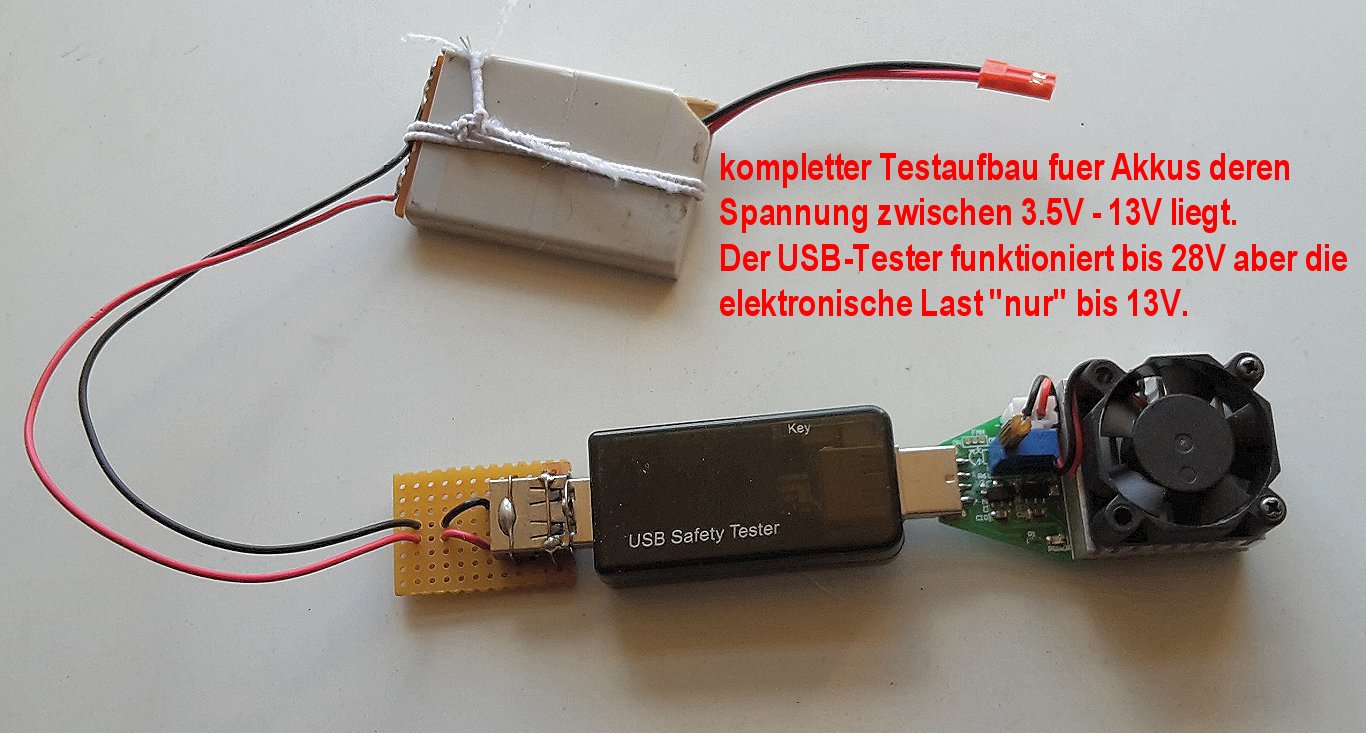

von Toxic (Gast)
> hat?
Ja klar.Ist eine Standard-Li-Ion-Zelle:
Nominalspannung 3.7V und Ladeendspannung 4.2V.
Ideal geeignet um sie z.B. mit den typischen China-Lademoduelchen mit
dem TP4056 zu laden fuer den Fall, dass das Originalladegeraet mal den
Geist aufgibt.
Auch meine "herumliegenden" Akkus haben die selben Eigenschaften und um
sie
auf Rest-Kapazitaet zu testen hatte ich uebrigens die Testschaltung -
wie im Anhang zu sehen - verwendet.Danach weiss man was man hat ....?
Erwaehne ich nur fuer den Fall,dass Du auch mal diverse Zellen testen
moechtest.
von Old P. (Gast)
> moechtest.
Danach weiß man gar nichts ;-)  Hast Du Dein USB-Messmöppelchen mal
aufgemacht? Ich ja (fast identisches Modell) und oh Graus, die

Nachdem ich meine Adapterchen zusammengepfrimelt hatte,hatte ich heute
auf die Schnelle einige "Messungen" gemacht.
Messungen in Anfuehrungszeichen,da ich zur Messung fuer die Stroeme als
Shunt einen 0.018 Ohm Zementwiederstand und ein simples
Digitalmultimeter verwendetete - hab nix anderes da.. Reicht aber aus um
zumindest in etwa zu wissen was meine P90 so an Leistung verbraet.
Beim Einschalten komme ich auf 1A,da dieses bloede Ding einen motorisch
betriebenen Zoom hat der eben das Objektiv etwas in Bewegung
versetzt.Wird der Zoom kontinuierlich betrieben,zieht die Kamera ebenso
1A.
Im "Leerlauf" also ohne den Zoom zu betaetigen und das externe Display
an,messe ich einen Strom von 0,58A.Nicht gerade wenig.....
Schalt ich von externem Display auf den Viewfinder ist die Stromaufnahme
etwas geringer ,aber nur unwesentlich : 0,54A
Ein Bild hatte ich nicht aufgenommen - vergessen....
Interessant waere noch,bei welcher Zellenspannung meine Kamera
abschaltet.
Waehrend den Messungen,hatte ich uebrigens eine Akkuspannung von 3,65V.
Ich hatte gehofft,dass meine Kamera nicht mehr als 300mA benoetigt.Bei
den nun gemessenen Werten duerften meine schon gebrauchten Zellen
wesentlich schneller die Graetsche machen.Aufjedenfall lohnt es sich die
Kamera schnellstmoeglich auszuschalten.....
Es duerfte klar sein,dass meine P90-Messungen nicht auf andere Kameras
zu uebertragen sind.Die Kamera ist schon 10 Jahre alt

Mittlerweile hatte ich Oliver einen PB-Wecker mit Adapterkabel
zusammengelötet, wobei die Versorgungsspannung mit einer Diode
vermindert wird: 0,6 V @ 10 mA und 0,9 V @ 1 A. Normalerweise mag ich
Dioden in dieser Funktion nicht, aber hier ist es eine hinreichende
Lösung: einfach und robust.

Das Kabel sieht ganz gut aus.Ich konnte aber auf dem Bild kein
4-blaettriges Kleebatt ausmachen... ?
Ich denke mal so sollte es funktionieren.Der einzige Wermutstropfen bei
der Diodengeschichte ist halt die Tatsache,dass sie - nachdem die
Powerbank zuerst muehselig die Li-Ionzellenspannung auf 5V hochgejubelt
hat (was mit Verlusten verbunden ist)- nun wieder um 0.7V reduziert
werden muss,was der Akku zusaetzliche unnoetige Leistung abfordert=>
"Double whammy"
Da der TO aber nur geringe Elektronikkenntnisse besitzt,sollte das Kabel
die Idealloesung fuer ihn sein,ohne selbst den Loetkolben in die Hand
nehmen zu muessen.Ich hoffe,dass er sich zumindest eine 5A/h oder besser
10A/h-Powerbank gekauft hat.
Zum Schluss:
Da du die Kamera nicht selbst zur Verfuegung hast,wirst du wohl auf die
Testergebnisse des TO's warten muessen.Wenn ich sowas mache,treten immer
wieder unvorhergesehene Nebeneffekte auf.....aber ich sehe da jetzt
keine Probleme.
Ansonsten gilt fuer deinen Einsatz: ?
von m.n. (Gast)
Die gab's zu Mittag.

Da die Akku sich nun ausserhalb der Kamera befindet,benoetigte ich fuer
die Verbindung eine Leitung von 16cm Laenge.Insgesamt also 32cm!!!
Als Leitung habe ich ein altes Datenkabel einer Festplatte
verwendet,weil die sehr flexibel/biegsam sind.
Allerdings ergab eine Testmessung einen Spannungsabfall von 70mV bei
18cm Leitungslaenge und 0.3A. Insgesamt waeren dies also 0.14V !!! Ich
habe deswegen jeweils 2 Leitungen miteinander verbunden um das Ganze auf
70mV halten zu koennen.Mit einer Gesamtleitungslaenge von max. 32cm
duerfte ich nun bei 50mV liegen - das ist ok und die Kamera laeuft
soweit.Dauertest steht noch an.Mit 20 Minuten fuer eine gebrauchte Zelle
waere ich mehr als zu frieden....

Die Kamera nebst Zubehör habe ich erhalten und Ströme und Spannungen
gemessen.
Das Netzteil liefert eine Leerlaufspannung von  ca. 4,6 V, welche im
eingeschalteten Zustand auf rund 4,4 - 4,5 V sinkt. Die Stromaufnahme
der Kamera schwankt im Bereich 0,5 - 0,8 A. Bewegt man das Objektiv,
steigt die Stromaufnahme leicht (< 1 A). Es sind aber auch seltene
Spitzen (< 5 ms) bis 1,5 A erkennbar.
Der Akkuadapter, der in der Kamera steckt, enthält keinerlei Elektronik,
sondern hat eine direkte Verbindung Eingang-Ausgang. Dafür arbeitet die
Kamera akkuseitig mit einem Schaltregler. Bei direktem Anschluß an eine
Powerbank (5 V) sinkt die Stromaufnahme gegenüber dem Betrieb mit
Netzteil; bei sinkender Spannung (testweise aus Labornetzteil) steigt
der Strom entsprechend an.
Durch die in die Zuleitung eingefügte Diode, durch den Innenwiderstand
der mitgeschickten PB (noname) und die Kabel nebst Steckverbindungen
sinkt die eff. Spannung an der Kamera deutlich ab (Ruhespannung rund 4
V) - die Stromaufnahme steigt an. Durch den zu hohen Innenwiderstand der
Spannungsversorgung und den "lawinenartigen" Stromanstieg läßt ein
schnell wiederholtes Bewegen des Objektives die Kamera "abstürzen". Die
PB schaltet sich dabei nicht aus.
Teilweise sind Stromspitzen sichtbar, die beim "Absturz" rund 2 A
betragen. Ich vermute hier eine interne Strombegrenzung durch die
Kamera, die im Fehlerfall den Akku abschalten soll.
Als pragmatische Lösung habe ich die SiDiode durch eine Schottkydiode
ersetzt. Die Ruhespannung beträgt nun 4,5 - 4,6 V. Damit ist die Kamera
im ähnlichen Bereich wie mit dem Netzteil.
Optimal wäre natürlich ein Spannungsregler, der aber direkt im
Akkuadapter in der Kamera sitzen müßte, um die Innenwiderstände der
Zuleitung auszuregeln. Für ein Einzelstück ein (zu) hoher Aufwand.
