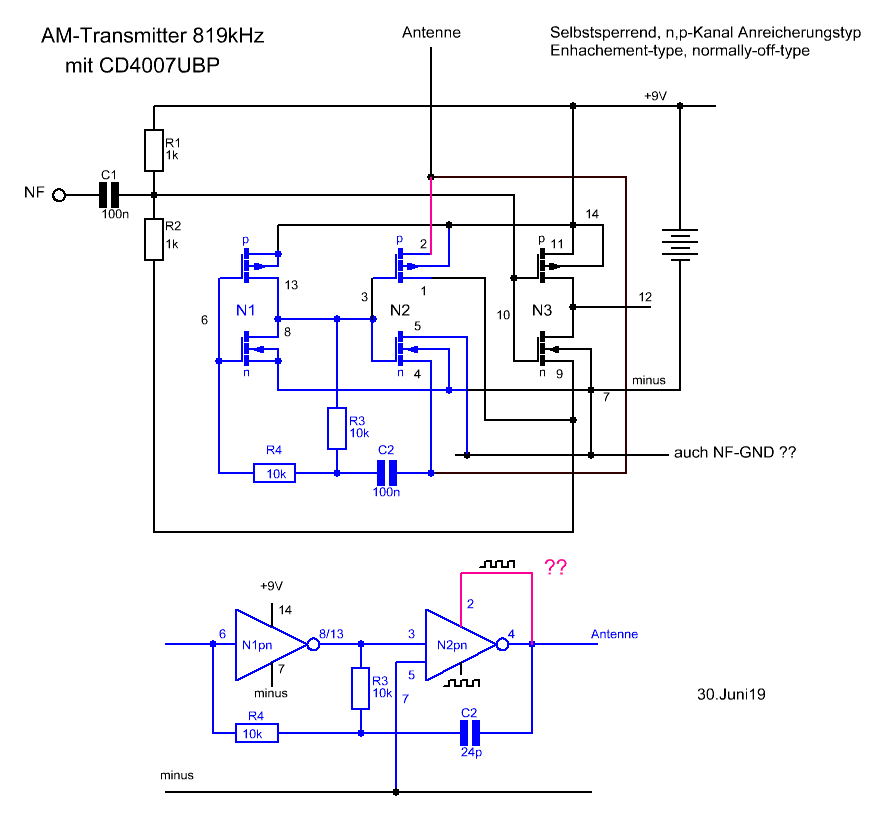

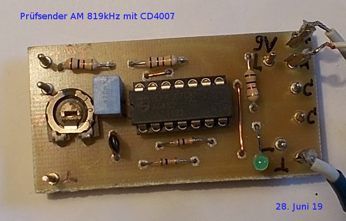

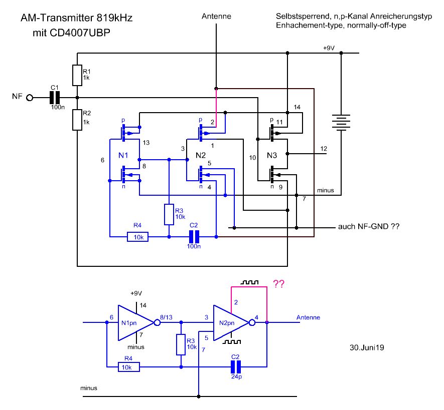

Das ist ein Sender für Mittelwelle "819kHz", näher beschrieben hier:
http://www.elektronik-labor.de/Lernpakete/Kalender12/AMmodulator.html
Leider ist der Minusanschluß für NF nicht eingezeichnet.
900kHz werden zwar erzeugt, aber es gibt keine Modulation.
Ich habe schon viel rumprobiert, aber ohne Erfolg!
Wie auch, ohne Minusanschluß für die NF? An GND angeschlossen geht es
nicht, an "12" angeschlossen auch nicht.
Der Autor hatte folgendes geschrieben: "Im Grunde wirken die FETs P3 und
N3 als veränderlicher "Vorwiderstand", der die Betriebsspannung für den
Rechteckgenerator entsprechend der NF "schwanken" läßt".
Ich habe versucht, die Schaltung übersichtlich aufzuzeichnen.
Blaugezeichnetes im Plan soll für den Multvibrator zuständig sein.
Wer erklärt mir mal die Schaltung? Wie soll das Ganze funktionieren?
...und vor allen Dingen: wo wird der Minus von der NF angeschlossen?
Vielen Dank schon mal im voraus.

Da der NF-Eingang durch einen Koppelkondensator abgetrennt ist, kann das
Eingangssignal auf eine der beiden Versorgungsspannungen bezogen werden,
üblicherweise GND.
Auf der Foto nur mäßig gut zu erkennen ist die Verwendung eines 4007UBP.
Die verschiedenen Serien (4000, 4000A, 4000B, 4000C, 4000UB)
unterscheiden sich teilweise ganz erheblich bezüglich ihrer
Eigenschaften, vor allem im Analogbetrieb!

Wobei für den 4007 alles andere als "U" albern sein dürfte. Das ist ein
Gatter-Bausatz, da ist wirklich genau das drin was der TO in seinem Plan
gezeichnet hat.

Gast #5890892
juergen schrieb:
> Mit Feldeffekttransistoren kenne ich mich leider nicht gut aus. Es wird
> Zeit, daß ich mich damit beschäftige. Ich möchte die Schaltung gern
> verstehen und zum Laufen bringen.
FETs verhalten sich sehr ähnlich wie Röhren, nur ohne Heizung und bei
meist deutlich anderen Spannungen.
Baue die Schaltung doch erstmal in LTSpice nach, damit du nach
Herzenslust messen und probieren kannst.

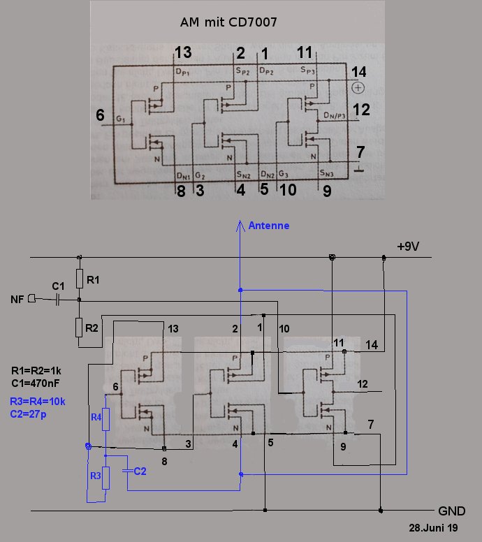

Gast #5892134
soul e. schrieb:
> gezeichnet hat.
Ja, mein IC ist ein CD4007UBP und scheint auch der richtige zu sein!
Das Datenblatt habe ich mir angesehen. Hilfreich war der Hinweis auf die
Inverterschaltung (am Anfang). Das hat mich schon mal etwas weiter
gebracht; aber verstehen tue ich die Schaltung trotzdem noch nicht.
Der Autor hat auf meine Anfrage bei Youtube bisher nicht geantwortet.
...wird wohl in Urlaub sein?
Die Schaltung habe ich noch einmal umgezeichnet - aber nur den
Multivibratorteil!
Ist das richtig so? Warum ist das Substrat von N2p nicht mit Drain
verbunden? Aber das scheint wohl keine große Rolle zu spielen? Bei der
"4000A"-Serie ist das Substrat mit Source verbunden. Ist das egal??
...gar nicht einfach zu verstehen.

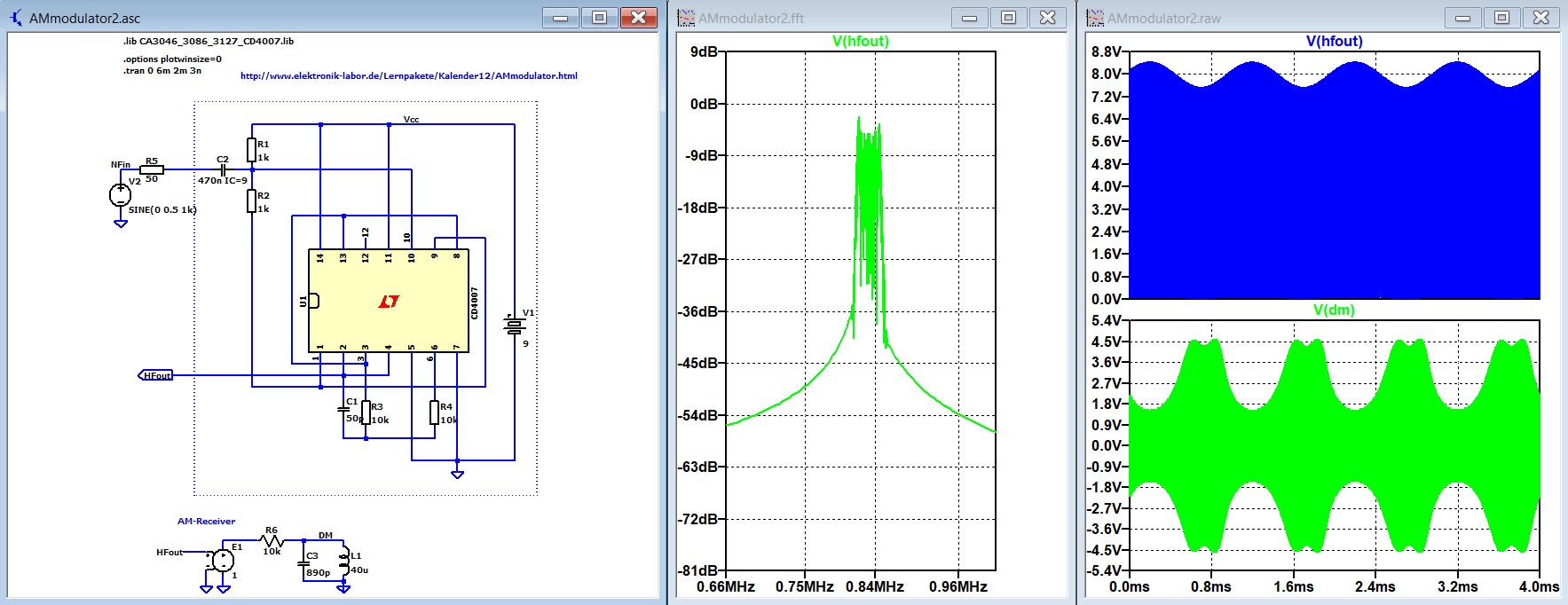

#5892549
Ich hab es mal simuliert.  Die Schaltung macht leider nicht nur AM
sondern auch noch unerwünschte FM. Das macht besonders viel Probleme bei
einem guten (trennschrfen) Empfänger.
Bei AM-Modulation mit +/-0,5V ergibt sich ein unerwünschter FM-Hub von
+/-15kHz. Wenn das auch in der realen Schaltung so ist, dann bekommt die
Schaltung die Note 5 (mangelhaft).

Das sollte man aber nicht mit der Versorgungsspannung des Oszillator
machen, weil das, wie bei der bisherigen Schaltung, eine starke
unerwünschte FM-Modulation bewirkt. Man will ja AM und keine FM machen.

Im Transmitter-Schaltungsvorschlag bleibt der erste Inverter konstant
auf Betriebsspannung und nur der zweite wird in der Spannungshöhe
verändert, entsprechend der Modulationsspannung. So mein Eindruck. Aber
je mehr ich über die Schaltung nachdenke, desto weniger verstehe ich
sie. Ich glaube fast, sie kann überhaupt nicht funktionieren??? Auch den
Signalweg für die Modulationsspannung kann ich nicht nachvollziehen!
Dazu fällt mir nichts ein! Den Rest der Schaltung verstehe ich auch
nicht.
Eben habe ich noch einen weiteren Versuch gemacht. Es hat wieder nicht
geklappt. An Klemme 10 schwingt das IC hochfrequent und am Ausgang
sind entweder 900kHz oder auch manchmal überhaupt nichts. Dann muß ich
die Stromversorgung aus- und wieder einschalten, damit es wieder geht.
Modulation funktioniert sowieso nicht.
An "10" darf überhaupt keine hochfrequente Schwingung auftreten, denke
ich mal.
Schade um die viele Zeit, die ich für diese Schaltung investiert habe.

Abschließend sei noch betont, dass ein AM-Signal eigentlich aus einer
sinusförmigen Trägerfrequenz besteht. Hier wird aber ein
Rechteckgenerator benutzt.
Die negativen Auswirkungen sind vor allem die Nebenaussendungen bzw. die
größere Bandbreite dieses Signals durch die hohen Frequenzanteile aus
den Flanken des Rechtecksignals.
Ergo hast Du eine Müll.Schaltung machgebaut. Wie willst Du Müll
verbessern?

Nach den Ferien werde ich ausprobieren, ob es mit diesem IC, jedoch
anders beschaltet, doch noch funktioniert. Das Ziel soll sein, es so
einfach wie möglich zu machen. Klar ist jedoch, daß ein Schwingkreis mit
rein muß!
Ganz allgemein sehe ich kein Problem darin, aus einem Rechteck einen
ziemlich sauberen Sinus zu machen. Das ist einfach zu machen mit einem
Widerstand vorweg und einem Parallelschwingkreis dahinter.
z.B. bei 9V Rechteck ca. 600 Ohm, 50uH und 600pF für 850kHz.
Ich habe es gerade heute ausprobiert. Das Ergebnis ist durchaus
akzeptabel. Auf dem Oszi sah es jedenfalls ganz gut aus.

Eigentlich auch nicht verwunderlich. Es wird ja nahe dem
zeitbestimmenden Bauteil des Multivibrators eingegriffen. Also der
zweite obere FET, an dem der Kondensator angeschlossen ist, da soll ja,
so der Autor, die Modulation eingreifen.
> Vielleicht hilft auch der eine oder andere Kondensator direkt an
> den Versorgungsleitungen des IC bzw. auch ein Stützkondensator in der
> Versorgungsleitung zur 9V Batterie...
Das glaube ich nicht.
Für Langwelle 260kHz hatte ich einen Ringmodulator genommen:
https://www.youtube.com/watch?v=3RBjktOq1no
Falls das mit dem 4007 nicht klappt, nehme ich wieder den SO42.
Dieses IC ist jedoch sehr empfindlich. Davon habe ich schon zwei kaputt
gemacht und ich weiß nicht warum?

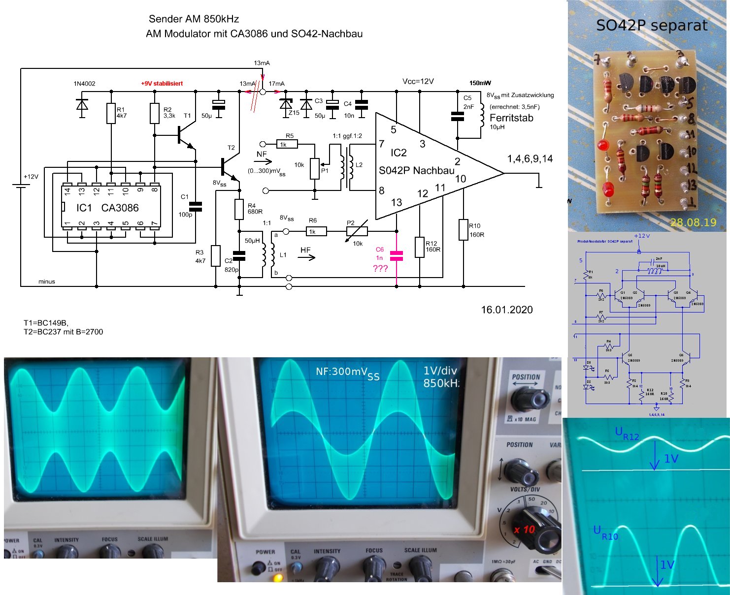

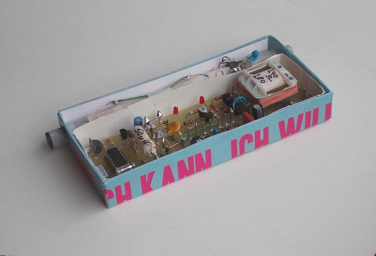

Gast #6115173
Nun habe ich mich doch noch mal drangesetzt.
Es ist jetzt ein richtiger Sender geworden.
150mW abgestrahlte Leistung sind schon ganz ordentlich.
Mit höherer Steilheit und höherer Betriebsspannung wäre
noch einiges mehr drin, aber es reicht auch so.
Der Produktmodulator besteht nun aus Einzeltransistoren.
Auf ein Kabelbündel als Antenne habe ich verzichtet.
Induktiv und angepaßt finde ich besser.
Schön handlich zum Mitnehmen für die Überprüfung von MW-Radios.

Gut, dann zeige ich jetzt mal was.
Ein paar Fragen habe ich auch noch.
Vielleicht habe ich Glück und jemand kann was dazu sagen.
Spektogramm halte ich für überflüssig.
Da kommt nichts weiter durch. Wie auch, nach zwei Schwingkreisen?
L. G.
Gast #6115446
> L. G.
...d. h. vielleicht doch nicht so ganz...wegen U R1. Da ist eine scharfe
Kante im Diagramm. Eine ganze Woche lang habe ich versucht, in die
Zweige Symmetrie reinzubringen. Das habe ich zwar geschafft, aber dann
ging die Sendeleistung in den "Keller".
Schön wäre, wenn ein Funker dazu was sagen könnte.
Moderator Persönliche Seite #6115459
Mit „nichts“ solltest du im HF-Bereich vorsichtig sein. ;-)
Übliche Anforderungen an die abgestrahlten Oberwellen reichen schon mal
bis zu -60 dBc, d.h. die Oberwellen dürfen nur ein Millionstel Leistung
gegenüber der Grundwelle haben. In einem einfachen Oszillogramm ist das
schon weniger als „nichts“, im Spektrumanalysator trotzdem erkennbar.
Schade, dass du irrelevantes zeigst.
Aussagekräftig wären Messungen von wesentlichen Qualitätsmerkmalen
gewesen. Frequenzkonstanz, Linearität der Modulation, spektrale
Reinheit, Oberwellenunterdrückung, Rückwirkungsfreiheit usw.. Dann würde
man ein Projektergebnis von diesem Hobbyvorhaben erkennen können. So ist
das aber nur irgendwas mit unbestimmten Eigenschaften und somit
uninteressant.
Wenn du es jetzt nicht schaffst, einen Weg zu finden um die
Qualitätsmerkmale von deinem Gebastel zu ermitteln, dann hast du dich
einfach übernommen und stehst nun ohne ein relevantes und vorzeigbares
Ergebnis da. Macht ja auch nichts. So hast du ein Erinnerungsstück an
deinen Zeitvertreib. Oder du verwendest die Teile für ein Projekt, das
für dich leichter zu beherrschen ist.
Du hältst das, was die Fachleute machen, für überflüssig. Dann hast du
also noch nicht mal da Niveau eines interessierten Laien erreicht.
juergen schrieb:
> Da kommt nichts weiter durch. Wie auch, nach zwei Schwingkreisen.
Woher glaubst du, das zu wissen?
Sag, warum liest du nicht einfach mal was zum Thema
Oberwellenunterdrückung? Da wird auch bei kleinen Leistungen und selbst
bei Sinusoszillatoren mehr Schaltungsaufwand betrieben. Dessen
Wirksamkeit wird erst nachgerechnet und abschliessend nachgemessen. Das
vorhanden Sein von zwei Schwingkreisen sagt noch gar nichts aus. Die
Literatur und das Internet sind voll von guten Lösungen, die von
Fachleuten und von VERSIERTEN Bastlern entwickelt wurden.

#6115780
Eigentlich ist es schön, wenn man diesen Aufwand für
AM-Modulation betreibt.Was zu erwähnen wäre, die Angabe
150mW sagt nichts aus.Bei HF erfolgt eine Leistungsangabe
an einem Widerstand von 50 oder auch 75 Ohm, die Spannungsangabe
wäre dann auch Effektivwert für die Leistungsberechnung.
Hier würde man etwa an Pin 2 über ein C auf einen R nach Masse
gehen.Etwa 3kOhm, sonst bricht die Spannung einfach zusammen.
Setzt man dann einen Emitterfolger dazu, gibt es mehr Leistung an
einem kleineren R.
Was mich noch wundert ist die hohe HF-Spannung, an Pin 13 sollten
etwa 100mV (Effektiv) völlig reichen.
Auswirkungen könnten bei diesem Nachbau auch die Leds haben, die
ja je zwei Dioden ersetzen sollen, LTSpice simulierbar?
Ansonsten die maximale Ausgangsspanung wird mehr unerwünschte
Frequenzen erzeugen, vergleichbar mit dem Klirrfaktor bei
Verstärkern.LTSpice kann das Spektrum darstellen, die stärksten
Oberwellen, 3, 5, 7-fache Grundfrequenz dürften leicht sichtbar sein.
LTSpice und Spektrum ist aber ein Thema für sich.
Wie bereits erwähnt, ist zum Nachweis des Oberwellenabstandes
ein einfaches Oszillogram nicht ausreichend.

Ich denke mal, die Abschlußwiderstände machen bei meinem Projekt keinen
Sinn. Das wird nur wichtig sein, wenn über Kabel abgestrahlt wird.
Schön wäre wohl auch ein Pegelmesser, den ich aber leider auch nicht
habe. Aber ich war überrascht, daß auch durch mehrere Wände hindurch
immer noch Empfang da war. Daraus schließe ich, daß kräftig abgestrahlt
wird. Besser wäre eine Empfangsüberprüfung über eine weite Strecke,
wofür ich aber einen zweiten Mann bräuchte.
Es liegt eine Stromsteuerung des Produktmodulators für HF vor, nicht so
wie für die NF eine Spannungsansteuerung. Ich Verlauf zahlreicher
Versuche hatte es sich so ergeben und erstmal als die beste Art der
Ansteuerung herausgestellt.
Habe ich bereits simuliert und auch schon in mal in einem Beitrag
vorgestellt, aber in einem anderen Zusammenhang. Eventuell könnte ich es
noch mal raussuchen.
> Verstärkern.
Da sitzt aber auch kein Parallelschwingkreis am Ausgang!
Da bin ich auch von überzeugt. Ein Oszilloskop wird in dem Falle nicht
ausreichend sein. Aber ich denke, die Induktivität des Ferritstabs
zusammen mit C5 bildet einen empfindlichen Schwingkreis und der läßt nur
die 850kHz durch! Alle anderen Frequenzen werden gegen Masse kurz
geschlossen. Ist das nicht typisch für einen Parallelschwingkreis?
Warum sollten da noch andere Frequenzen durchkommen?
Zudem, die Wirksamkeit des Schwingkreises habe ich insofern festgestellt
als die Spannung für den HF-Frequenzgenerator noch nicht stabilisiert
war.
Obwohl die Frequenzkonstanz zusammen mit dem CA3086 weitestgehend
unabhängig von der Höhe der Versorgungsspannung ist, ändert sich die HF
doch um einige Herz bei Betriebsspannungsänderung. Eine geringe
Spannungsabweichung +/- von +12 Vcc verringert aber dann
sofort die Schwingkreisspannung. Deshalb habe ich einen Spannungsregler
für die HF-Erzeugung in nachhinein noch mit eingebaut, jetzt aber alles
zusammen nicht erneut getestet.
Übrigens:
Der Ferritstab darf nur an den Enden die Magnetlinien abstrahlen, nicht
über den gesamten Umfang des Stabes. Dafür ist eine Abschirmwicklung auf
dem Ferritstab angebracht.
L. G.

Ich melde mich noch mal mit meinem Senderkram. Es sind neue Fragen
aufgetaucht.
juergen schrieb:
> Ich glaube, das könnte es sein!
> Wie mit der NF hätte ich es auch mit der HF machen sollen!
> Auch für die HF: Spannungsansteuerung.
> L. G.    Jürgen
Nein! die Verschaltung, wie gehabt, ist schon ganz gut so.
.....Aaaaaber!
Die induktive Abstrahlung von Sendeenergie, wie ich es mir vorgestellt
hatte, funktioniert so nicht. "Da war das Ei mal wieder schlauer als die
Henne".
Es muß also mit einem langen Antennendraht für möglichst gute
Abstrahlung  gesorgt werden. Ich möchte aber kein Drahtgestrüpp mit dem
kleinen mobilen Sender herumzuschleppen.
Weiß jemand die Lösung? Ich habe mir schon das aktuelle Thread über
Wellenwiderstände durchgelesen. Ich muß sagen, eine wirklich schwierige
Materie - nur schwer zu verstehen.
Danach müßte der Antennendraht ganz allgemein für optimale Abstrahlung
ein viertel der Wellenlänge haben. Was kann man machen? Ich habe auch
schon mal was von "Verkürzungskondensator" gehört. Wie ist das bei den
großen Sendeanlagen für Mittelwelle? Da hängen doch auch nicht lange
Drähte an den Sendemasten runter oder werden großflächig aufgespannt??
Zudem: Wäre es zweckmäßig den Ferritstab zu verkleinern, neu zu
bewickeln?
Eventuell noch eine zweite Wicklung als Sendespule aufzubringen?
Vielleicht ist der Kern zu groß und so nicht optimal?
Was sagt der Praktiker? Wie würde ein Funker das ganz unkompliziert
machen?
Eine möglichst einfache Antwort wäre schön. Dann könnte das Ding auch
mal fertig werden. Was tun mit der Antenne?
Ich bin allerdings nicht täglich im Internet, nur ab und zu.
Im Anhang ist der aktuelle Plan zu sehen.
Vielen Dank im Voraus.
Noch etwas zu meiner Bastelei:
Es funktioniert soweit alles gut. Ich bin zufrieden. Einige Fragen haben
sich erledigt.
Der MW-Sender arbeitet mit Trägerabstrahlung, da der S042P unsymmetrisch
betrieben wird. So läßt sich auch der abweichende Spannungsverlauf an
R10 erklären. Der leichte Knick an der Stelle hat keine Bedeutung
hinsichtlich Erzeugung schädlicher Frequenzen (denke ich mal). Ich
befürchte nicht, daß auf anderen Frequenzen Sendeenergie abgestrahlt
wird - im Gegensatz das Senden unter Zuhilfenahme der gekrümmten
Halbleiter-Kennlinie, die bekanntlich keinen rein quadratischen Verlauf
hat.
Der Träger ist ein einwandfreier Sinus. An welcher Stelle der
Frequenzmischung mit Produktmodulator sollten unliebsame Frequenzen
entstehen? Dazu kommt, daß der Parallelschwingkreis am Ausgang nur die
850kHz durchläßt.
Ich hatte noch weitere Versuche angestellt, den S042P auch symmetrisch
betrieben und mit Kollektorwiderständen versehen. Das hat aber nicht
überzeugt. Unter anderem war der Empfang unschön, insoweit während der
Sprechpausen das typische Radiorauschen durchkam. Wenn der Träger fehlt,
dann rauscht das Radio. Das hatte ich vorher nicht bedacht. So bin ich
wieder zum vorherigen Aufbau zurückgekehrt.
mfg

Schaue mal in den " Rothammel " da sind viele Kurzwellenantennen auch
fürs 160m Band, welche der Mittelwelle schon recht nahe kommt
beschrieben.
Man kann natürlich einen Lmbda/viertelstrahler mit Hilfe eines
Kondensators verkürzen. Jedoch sinkt dann schnell der
Fusspunktwiderstand auf so kleine Werte, das die reellen
Verlustwiderständer irgendwann dominierend werden.
Das heist man bekommt die stark verkürzte Antenne zwar in Resonanz,
jedoch der Wirkungsgrad sinkt auf wenige Prozent ab.
Das Problem haben die Funkamateure auch, bei solchen Antennen.
Professionelle Mittelwellensender haben nahezu unverkürzte Lambda/
Viertelstrahler und ein entsprechendes Erdungsnetz als Ground, so das
der Wirkungsgrad auch entsprechend hoch ist.
Es wird allerdings wenigen gegönnt sein, solche Antennen zu errichten.
Eine Zimmerantenne für Mittelwelle mit hohen Wirkungsgrad gibt es nicht.
Vielleicht sind die magnetischen Antennen ja eine Alternative. Doch die
sind auch aufwendig zu bauen, weil dessen Fuspunktwiderstand des
Strahlers eher im Miliohmbereich liegt, und man deswegen dicke Rohre als
Strahler benötigt.
Zudem sind diese Antenne extrem schmalbandig, oft nur 10KHz breit.
Ralph Berres
S042P-Ist doch vom Prinzip her eine Gilbert Zelle.
https://www.mikrocontroller.net/articles/Demo_Gilbertzelle
Bildet Produkt aus beiden Eingangssignalen und unterdrückt beide
Eingangssignale.
Was allenfalls rauskommt ist: Zweiseitenband AM mit vermindertem Träger.
Ein Klassiker an Fehler beim Bau von "Heimsenderlein" etc.
Der S042P ist daran nicht schuld.
Er ist für ein ganz anderes Anwendungsspektrum entwickelt worden.
Sogar bei UKW/FM-Tunern mal serienmäßig verbaut worden. Und das ist auch
teilweise sein Problem. Je nach Aufbau entstehen unerwünschte
Schwingungen im VHF-Bereich.
Wird oft als selbstschwingende Mischstufe verwendet.
Im "Spektrumsumkehrer"
Beitrag "NF-Spektrumsumkehrer mit S042P"
wird in der Tat der S042P in der ersten Stufe als Modulator verwendet,
am Ausgang wird dann allerdings "schärfer" gefiltert. Und zwar auf eine
Flanke, so dass das unerwünschte Seitenband möglichst rausfällt.
Filterung ist angesagt.
Auch von den XR2xxx ICs würde ich abraten. Kriegen ohne weiteres keine
"saubere" Amplitudenmodulation hin. Zumindest ist da immer noch ein
FM-Term drin.
Und wie sieht das bei Großsendern aus?
Die digitalen Modulatorschaltkreise werden hintereinandergeschaltet und
müssen theroretisch in der Lage sein, die einmal angenommenen 10 kV der
Röhrenendstufe einmal bis auf 20 kV hochzupushen und einmal bis auf 0V
herunterzudrücken.(Modulationsgrad 100%)
Jede Menge Videos im Netz:
https://www.youtube.com/watch?v=NppHy5ZFvkY
ciao
gustav

Auch wenn bereits "alle Messen gesungen" sind, will ich nochwas dazu
schreiben.
In dem oben gezeigten Oszillator ist das hintere (rechte) Gatter mit
einem RC-Glied rückgekoppelt, das linke Gatter dient offenbar dazu, den
Oszillatorbetrieb digital an- und auszuschalten (zu "tasten"), von einer
kontinuierlichen Modulation kann da keine Rede sein, dafür war die
Schaltung auch ursprünglich ganz bestimmt nicht gedacht. Ich denke, es
war einfach nur eine bessere "HF-Geräuschquelle" für Testzwecke
(Taststift?).
Unabhängig davon ist auch das Tasten eines Oszillators generell nicht
die beste Idee, weil der ja jedesmal erst anschwingt und dabei "komische
Sachen" macht (Frequenz u. Impulsform). Viel besser ist es, den
Oszillator kontinuierlich laufen zu lassen und eine AM-Modulation über
den Verstärkungsfaktor einer ( mögl. lose angekoppelten/hochohmigen und
damit rückwirkungsfreien) nachgeschalteten Analog-Stufe zu realisieren.
Bei der Trennung zw. Oszillator und Endstufe könnte man auch mit einem
passend dimensionierten RC-Glied (Tiefpass) aus dem Rechteck des
Oszillators immerhin einen beinahe-Sinus machen und damit das
Störspektrum etwas bereinigen.
Gast #6297831
low_pow schrieb:
> So ganz beurteilen läßt sich das wohl nicht.Für die
> angegebene 10uH-Spule scheinen mir zu viele Windungen auf
> dem Ferritstab zu sein.
Es sind 12.
Ich möchte die Induktivität neu machen, den Ferritstab halbieren.
Sind 10uF Induktivität sinnvoll? Sollte ich dabei bleiben?
50uF scheinen zu viel zu sein. Was wäre richtig? Ein Rat von einem
Praktiker wäre schön, bevor ich selber lange rumprobiere.
Ist es besser, noch eine zweite Spule für die Antenne aufzuwickeln?
> Wenn Platz wäre könnte man so eine Spule ( 10uH ) auch
> als große Luftspule mit mehreren Windungen Draht machen,
> (mehr Abstrahlung ).
> Das Problem dürfte halt sein, was an Leistung gebraucht wird.
> Wenns meinetwegen tagsüber für eine Entfernung von 5m reicht,
> kanns abends oder nachts durchaus dann bei nur 0.5m Reichweite
> sein.Auf MW empfangbar sind zumindest derzeit abends einige
> Stationen von außerhalb Deutschlands, gegen die man sich dann
> ja durchsetzen müßte.
Ich komme auch so schon geschätzt 100 Meter weit mit 2 m Antennendraht.
> Die wenigen in DE erlaubten Museumssender mit Antenne und sehr
> wenig Leistung werden vermutlich rechtliche Auflagen ohne Ende haben.
Ich habe nicht die Absicht von zu Hause aus groß zu funken.
LG Juergen

Jetzt  möche ich doch noch mal berichten, was daraus geworden ist.
Der Transmitter scheint jetzt fertig zu sein. Wenn ich direkt Musik
einspeise, geht es ganz gut, aber über Mikro muß ich mindestens fünf,
besser 7 Meter Abstand halten. Näher ran fängt es fürchterlich an zu
pfeifen. Die akustische Rückkoppelung ist enorm. Es nützt ja alles
nichts, wenn ich beim Senden nicht neben dem Radio stehen darf. Ich habe
schon versucht, die Höhen abzusenken. Das hat aber nicht viel gebracht.
Ich hätte gern ein Sprachband von nur etwa 3 kHz übermittelt, nicht
mehr. Alle Frequenzen darüber sollten nicht gesendet werden. Auf den
Spice-Bildern ist der Frequenzgang von zwei Filterschaltungen zu sehen,
die das ermöglichen sollen. Das hat aber alles nicht so richtig was
genützt.
Die Induktivität hat nach langem Herumprobieren auch wieder etwa 12uH.
Ich wundere mich nur, daß ich so eine Kurzschlußwicklung (Abb.)
brauche??? Ohne diese Wicklung ist die Sendeleistung viel geringer.
Mein hochwertiges Hörgerätemikrofon habe ich leider kaputt gemacht.
Jetzt ist eine billige Sprechkapsel von Comnrad eingebaut.
Da ist noch das lange Antennennkabel. Für bessere Abstrahlung habe ich
zusätzlich ein kleines Stück Alufolie am Batteriegehäuse angebracht und
mit +Batteriespannung verbunden. Bei Berührung der Folie wird dann mehr
Leistung abgestrahlt. Am besten/weitesten sendet er, wenn ich diesen
Anschluß an "Erde" lege. Mit stärkeren Transistoren und höher
eingestellter Steilheit wäre zwar mehr Sendeleistung möglich, und das
Problem nicht mehr da, aber dann müßte ich auch eine dickere Batterie
mitschleppen.
Sicherlich ist das alles nicht optimal und vieles könnte man wohl noch
verbessern. Vielleicht gibt es noch einen Tip dazu?
Immerhin konnte sich nun aufklären, daß der AM-Bereich meines altes
Blaupunkt-Autoradios nicht kaputt ist. Das Empfangsteil ist nur
grottenschlecht, sodaß ich in diesen Bereichen vorher nie Empfang hatte.
Aber mit meinem Transmitter ging es. Zwar nicht so gut, wie beim
Blaupunkt Kofferradio, aber immerhin war Empfang da.
Vielen Dank für die Anregungen und Ratschläge.

#6318268
Hier hilft eigentlich nur eines.
Die Verstärkung des Mikrofonvorverstärkers soweit reduzieren, das man ds
Mikrofon direkt vor den Mund halten muss. Und weiterhin den
Lautstärkeregler des Empfängers nicht weiter aufdrehen als unbedingt
notwendig.
> genützt.
Wie auch? Die Frequenz der akustischen Rückkopplung liegt vermutlich
genau in dem Frequenzband, welches du mit deinen Filter nicht
unterdrückt hast. Nämlich so bei 1-2KHz.
> mitschleppen.
Eigentlich sollten bei diesen geringen Entfernungen eine HF-Leistung im
einstelligen Miliwattbereich ausreichen.
Dann ist es vielleicht doch kaputt.
was wiederum für ein defektes Autoradio spricht. Hast du überhaupt eine
Antenne an das Autoradio angeschlossen? In älteren Autoradios war für
die Antenne anzupassen noch ein Trimmkondensator vorhanden, den man bei
angeschlossener ( und ausgezogener ) Autoantenne  auf maximale
Lautstärke abgleichen konnte.
Ralph Berres
Gast #6318292
juergen schrieb:
> Ich habe schon versucht, die Höhen abzusenken. Das hat aber nicht viel
> gebracht
Versuche doch mal den 160k Widerstand R3 mit einem 470pF Kondensator zu
überbrücken. Wenn das zu stark ist, kann noch ein 47k in Serie zum 470pF
geschaltet werden.

Gast #6318297
Ach Du grüne Neune schrieb:
>> gebracht
> geschaltet werden.
Danke, ein wenig werde ich wohl noch dran rumfummeln, falls mal
Langeweile auftritt. Aber ich hätte gern ein besseres Mikro gehabt. Die
Qualität der Übertragung ist nicht unbedingt berauschend.
#6318299
juergen schrieb:
> Daß eine extra Antenne für AM nötig ist, das wußte ich gar nicht.
> Ich dachte, das Antennensignal für AM wird vom UKW-Eingangsteil
> abgezweigt und in die AM-HF-Abteilung weitergeleitet, so daß keine
> Außenantenne eingerichtet werden muß, was ja auch bei einem Autoradio
> keinen Sinn ergibt.
Doch das ergibt schon Sinn.
Die ca 1,2m lange Autoantenne ist am Fusspunkt ziemlich hochohmig,
weshalb der Innenleiter des Koaxkabels auch extrem dünn ist.
Mit dem Trimmer im Autoradio wird die Antennenimpedanz auf den Eingang
angepasst.
Die selbe Antenne wird auch für UKW benutzt.
Im Autoradio ist keine Ferritantenne verbaut, wie in deinem Kofferradio.
Wie soll das Radio innerhalb des Autos, welches ja mehr oder weniger gut
ein Faradayscher Käfig ist dort was empfangen?
Ralph Berres
Gast #6329405
Es hat geklappt! Mit einem anderen Mikrofonverstärker funktioniert es
gut.
Mit C6 etwa (500...800)pf für die Höhenbegrenzung ist die Übertragung
akzeptabel...auch mit der billigen Sprechkasel.
Nun scheint der Transmitter endlich fertig zu sein.
Viele Grüße an alle Beteiligten         Jürgen
