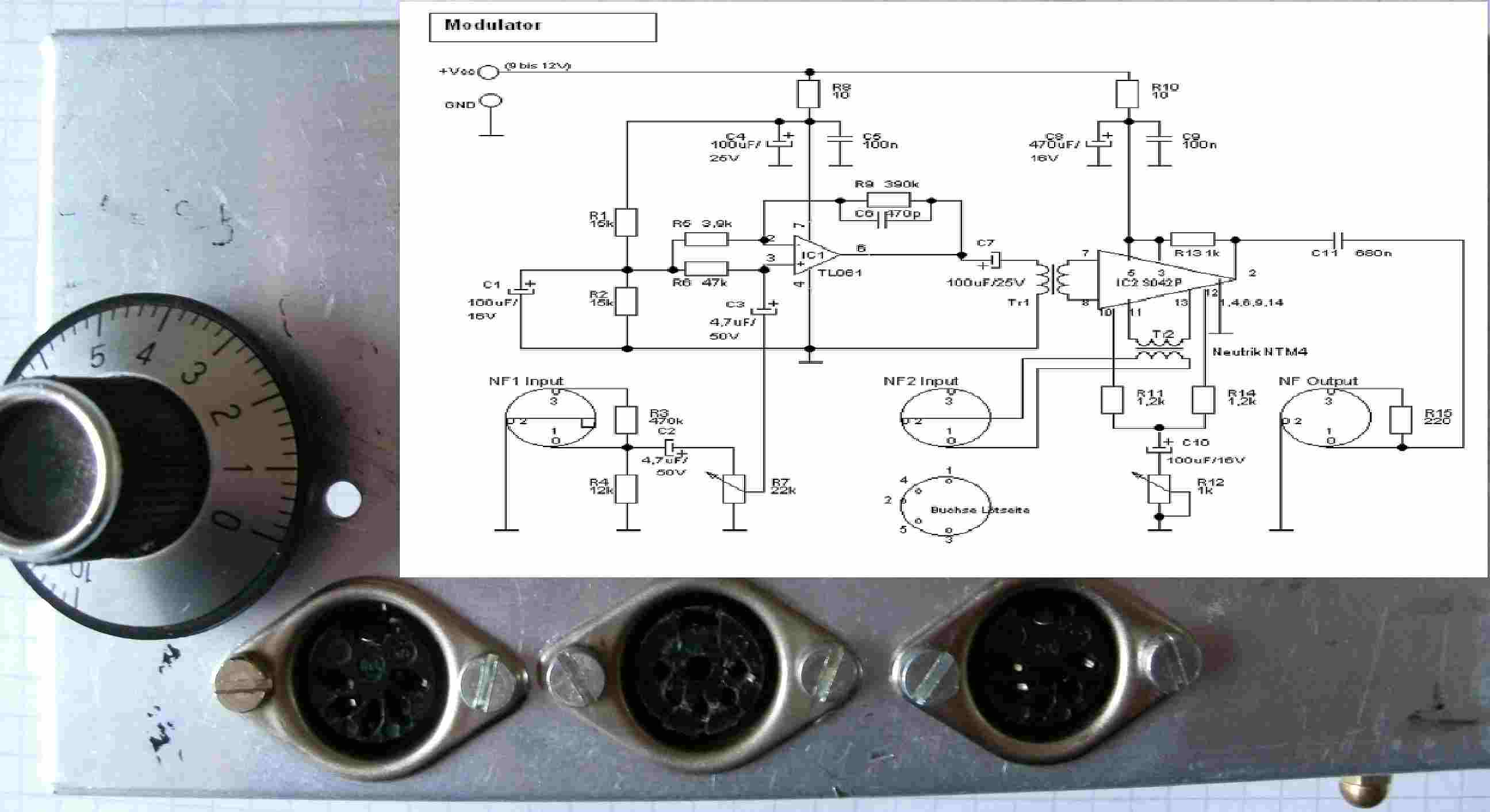

Beim einfachen Mischen entstehen dann ausserdem immer Summen- und
Differenzfrequenz. Nur durch eine Umsetzung wie beim SSB-Sender oder
-Empfänger mit Unterdrückung des unerwünschten Seitenbands wird es etwas
verständlicher.
von Ralf L. (ladesystemtech)
> verständlicher
Genau. In diesem Thread habe ich das mit einem schmalbandigen
Quarzfilter hinbekommen. Der Frequenzversatz ist auch hier leider immer
konstant (stufenlos mit Poti einstellbar).
Beitrag "Re: Mischer MC12002"
Es gibt auch noch einen anderen Thread mit einer anderen Lösung. Den
finde ich gerade nicht.

von Sparfux (Gast)
> mit einem schmalbandigen  Quarzfilter hinbekommen
Gerade die spektrale Inversion macht den hauptsaechlichen Reiz
bei einer passend gewaehlten Modulationsfrequenz.

von Karl B. (gustav)
noch etwas zum Thema:
Lösung mit Identität und Eimerkettenspeichern.
Signal wird mit zwei Verstärkern simultan verarbeitet und verteilt auf
zwei Eimerkettenspeicher, deren Ein- und Auslese-Frequenzen immer
komplementär zueinander sind. Am Ausgang wird immer umgeschaltet auf den
Kanal, der gerade die andere Auslesefrequenz hat. (Lese schnell ein und
lese langsam aus.)
Zwei Möglichkeiten sind da gegeben: Einmal in Richtung höher, einmal in
Richtung tiefer.
Nachteile: Latenz. Es fehlen kurzzeitig während des Umschaltens
Signalanteile.
Und: Die Schaltfrequenz selbst ist im NF-Signal enthalten und muss
herausgefiltert werden, was die ganze Sache dann nur noch zum Gimmik
verkommen lässt.
https://www.mikrocontroller.net/attachment/339795/Oktavverschieber_02.mp3
Beitrag "Re: Frequenzbereich 15.000-25.000 Hz hörbar machen"
Die anderen Möglichkeiten:
Beitrag "NF-Spektrumsumkehrer mit S042P"
Und DSP-Filter in der NF-Stufe davor:
https://www.mikrocontroller.net/attachment/337048/SpektrumsUmk_01.mp3

von Dergute W. (derguteweka)
Moin,
Hier ist der Programmschnipsel fuer einen SSB Modulator - der also
irgendwelchen Krach im Spektrum verschieben kann; das Ding frisst und
kotzt nur Files mit 8bit samples mit den Rohdaten aus, also keine .wav
etc.
Mittels ffmpeg und mplayer kann man die aber erzeugen bzw. anhoeren.
Ist alles nicht gross getestet, etc. Also nicht in Atomkraftwerken und
Herzschrittmachern einsetzen ;-)
Gruss
WK

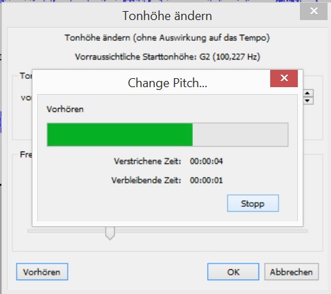

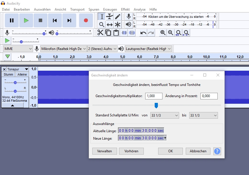

von GEKU (Gast)
Versuch's mit Audacity
https://www.audacity.de/
Sparfux schrieb:
> Ei sicher: Multiplizierer mit TBA120 und Wienbrueckengenerator.
schwöre auf S042P !
Den Begrenzerverstärker des TBA120 brauche ich dann nicht.
Aber es ist dann auch das Additionstheorem anzuwenden.
Verkürzt:
Brauche immer zwei Signalquellen.
Eingangsfrequenzen werden unterdrückt. (ca. 40 dB wünschenswert hier)
Am gemeinsamen Ausgang -> Summe von beiden Eingangsfrequenzen
Am gemeinsamen Ausgang -> Differenz von beiden Eingangsfrequenzen
Also vergleichbar mit Zweiseitenbandmodulation mit vermindertem Träger.
Aber: Das wollen die Leute hier nicht.
