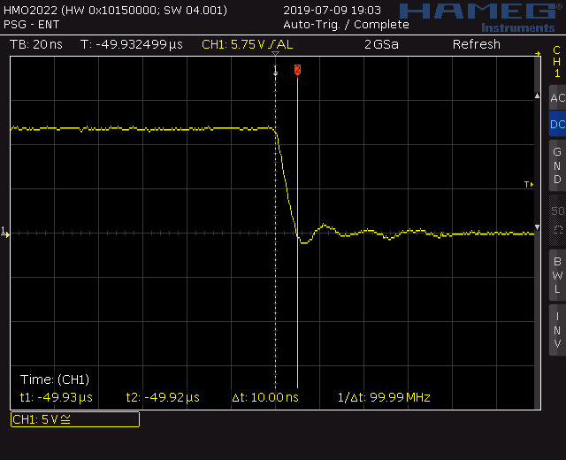

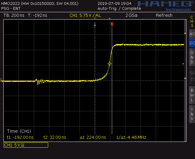

Leider habe ich wieder einen deutlichen Unterschied in der
Ein/Ausschaltzeit bemerkt.

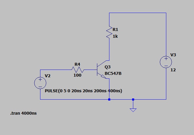

Bei der Recherche habe ich nur den ersten Teil aufgebaut.
-> Schalten einer Spannung mit NPN
Dabei habe ich gesehen, dass selbst der "normaler" NPN deutlich
langsamer abschaltet als einschaltet -> kann das sein (siehe Anhang)?
10ns einschalten 200ns ausschalten ?
Das Signal an der Basis ist vom uC und sauber (~10ns Ein/Ausschalten)
ich habe dazu einen BC237 aus der Grabbelkiste genommen.
Jo, wenn du ihn dermassen in die Sättigung treibst (5V über 100 Ohm in
die Basis!), braucht er Zeit zum Ausräumen. Du wirst in der Simulation
sehen, das die Abfallzeit deutlich sinkt, wenn du weniger Strom in die
Basis jagst.
von Philipp L. (viech)
Okay, in der Simulation war das nicht zu sehen.
Der Verlauf stammt vom Oszi im Testaufbau.
Probiere ich aus.
