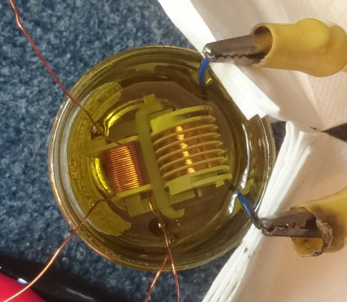

Hallo!
Ich versuche schon seit längerer Zeit einen Trafo, zur Erzeugung einer
hochfrequenten Hochspannung in Sinusform, zu basteln. Nachdem ich schon
einiges mit Trafokernen in verschiedener größen, mit verschiedenen
Windungszahlen und Isoliermaterial herumexperimentiert habe, schaffe ich
es grundsätzlich mal einen gut isolierten Trafo mit vielen tausenden
Windungen zu basteln - meist auf Mehrkammerspulenkörper sekundär.
Mein eigentliches Problem liegt darin, dass die Versorgung/Quelle für
den Trafo nicht mehr als maximal 15 Ampere an Leistung ausgeben kann.
Genauer schafft die Quelle nur eine Maximalleistung von ca. 200 Watt,
das wären bei ca. 13 Volt dann die 15 Ampere.
Als Quelle nutze ich eine Kombination aus einem DDS-Sinusgenerator mit
einem alten, modifizierten Sony-Audioverstärker, welcher bis ca. 80kHz
Sinussignale problemlos verstärken kann. Nur bei ca. 15 Ampere am
Ausgang schaltet er dann (verständlicherweise) ab.
Grundsätzlich möchte ich eine Ausgangsspannung von ca. 25kV mit einer
Sinusfrequenz von ca. 40kHz am Ausgang des Trafos. Primär geht es mir um
die hohe Spannung, ich benötige keinen großen Stromfluss! Der Trafo wird
aber so gestaltet, dass ich die Primär- und Sekundärwicklungen tauschen
kann, um auch andere Frequenzen von 20kHz bis 80kHz über den Trafo zu
jagen.
Selbstverständlich kenne ich die Royer-Schaltungen, mit denen meine
Trafos auch problemlos laufen, meist halt so mit 20-40 Ampere(!!) -
leider ist hier die Frequenz festgelegt, somit für mich unbrauchbar.
Denn selbst die 40kHz würde ich gerne leicht modifizieren können, z.b.
45kHz oder 38kHz!

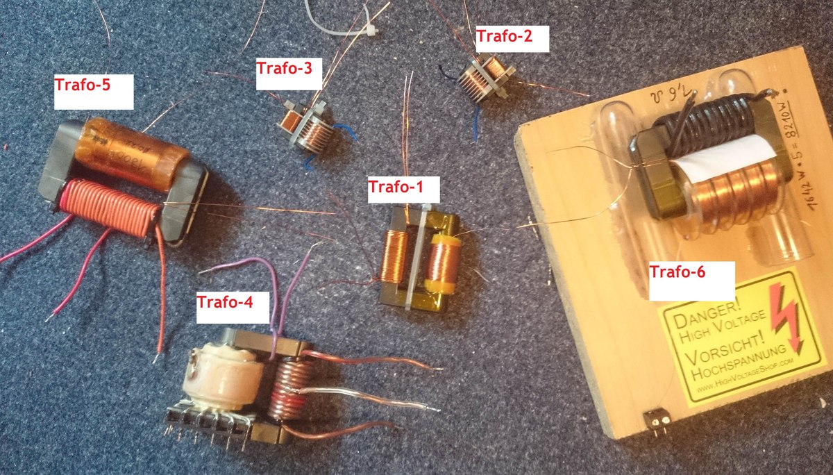

Bis jetzt verwendete ich nur Kerne von alten Zeilentransformatoren, AC
sowie die "neuen" DC - möglicherweise liegt hier das Problem, da die ja
eher nicht für Frequenzen über 20kHz ausgelegt sind? Kann mir dann vl.
jemand gute Kerne empfehlen für meine Anwendungen 20-80kHz?
Wie schon angedeutet, liegt das Problem darin, dass meine Trafos viel zu
viel Leistung saugen - egal wie viele oder wenige Primärwicklungen ich
mache - die wollen mindestens 20 Ampere oder mehr um zu "funktionieren",
sprich dass am Ausgang überhaupt mal so 5kV anliegen! Es muss doch auch
möglich sein, einen Trafo zu basteln, der z.b. nur 10 Ampere braucht um
die 25kV z.B. bei 40kHz (als Richtwert) zu erzeugen!?
Übliche Windungszahlen: primär: 6-25 Windungen "dicker" draht und
sekundär: 1800-3500 Windungen mit 0,1mm Draht.
Verwende ich falsche Kerne? Oder sind die Kerne vl. dafür zu groß? Wie
gesagt, bis jetzt hatte ich nur klassische Zeilentrafokerne(AC & DC)?
Bitte um Hilfe, vielleicht fällt jemand dazu etwas ein!!
Liebe Grüße,
Hans-Peter

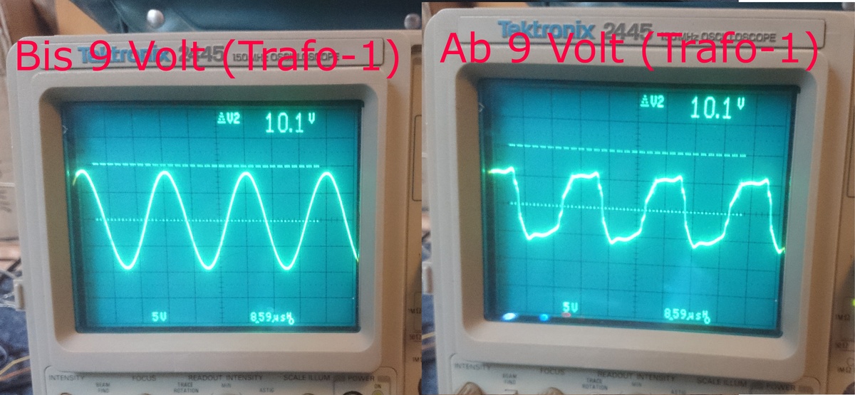

Vielleicht zuviel Blindstrom, Blindstrom kanst du mit
Kondensatoren kompensieren. Fließt denn der hohe Strom
auch im Leerlauf, also ohne Last am Ausgang? Wird denn
die Wicklung oder der Kern heiß? Vielleicht geht der
Kern in die magnetische Sättigung, dann sind Primär
zu wenig Windungen drauf. Feststellen kannst du das wenn
die Spannung am Ausgang nicht mehr sinusförmig ist.

Die ollen Zeilentrafos sind sind auf jeden Fall suboptimal. Das Material
wäre zwar geeignet bis über 100KHz, aber der Luftspalt...
Besorge Dir besser ETD-Kerne, die bieten auch reichlich Wickelraum.
Und mach doch mal einen Schaltplan, und am besten auch Fotos von dem,
was Du da gebastelt hast, dann kann Dir eher jemand sagen, was bei Dir
schiefläuft!

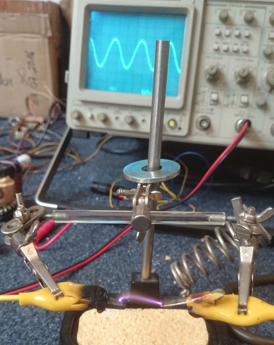

Naja... eigentlich schon, da ich sekundär nix dran hänge, die Ausgänge
sind nur mit ca. 1cm Abstand voneinander wo befestigt, dass ich bei ca.
10kV einen Lichtbogen sehen sollte. Nur soweit kommts gar nicht.

Nein: wenn ich die Trafos 1:1 an eine Royer-Schaltung schließe, dann
läuft der ruhig und gibt so ca 1,5cm Lichtbogen ab, der Royer saugt aber
ca. 40 Ampere dabei...

> Die ollen Zeilentrafos sind sind auf jeden Fall suboptimal. Das Material wäre
zwar geeignet bis über 100KHz, aber der Luftspalt... Besorge Dir besser ETD-Kerne,
> Und mach doch mal einen Schaltplan, und am besten auch Fotos von dem,  was Du da
gebastelt hast, dann kann Dir eher jemand sagen, was bei Dir  schiefläuft!
Werde ich demnächst machen!!!

Also geht der Verstärker in die Begrenzung. Messe doch mal
Die Leistung die in den Übertrager rein geht, indem du
die Spannung und den Strom an der Primärwicklung mißt.
Leistung ist Spannung mal Strom. Drehe mal den Verstärker
nur so weit auf, daß er nicht in die Begrenzung geht,
daß erkennst du daran wenn die Spannung noch Sinusförmig
ist. Wenn du dann die Windungszahl der Primärwicklung
erhöhst, kannst du mehr Spannung drauf geben, ohne daß
es zur Begrenzung kommt.

Noch ein Tipp, mach mal eine Testwicklung drauf,
die nur aus einer einzigen Windung besteht.
Die Spannung von dieser Windung gibst du
auf einen Oszillografen. Wenn diese Spannug nicht
sinusförmig ist, ist entweder der Kern in die
magnetische Sättigung gegangen oder der Verstärker
ist in die Begrenzung gegangen.

Also, ich bin jetzt auf ganz schräge Dinge draufgekommen:
Wenn ich den Strom mit einem Oszilloskop über einen 1 Ohm Widerstand auf
der Primärseite des Trafos messe, schaltet der Verstärker viel früher
aus - nämlich sobald ich das Oszi an den Widerstand klemme, genauer

Getestet habe ich den Trafo mit nem 40kHz-Sinus - und primär ca. 70
Windungen mit 0,4mm, sekundär 3400 Windungen mit 0,1mm.
=> vgl. Bild im Anhang (trafo liegt sicherheitshalber im Öl)

Kupferlackdraht kann bis maximal 1kV isolieren. Liegen also die
Windungen ungünstig aufeinander, gibts einen Kurzschluss. Dies ließe
sich nur sicher durch 25 Lagen mit dazwischenliegenden Isolierfolien
verhindern. Direkt auf den Kern würde ich auch nicht wickeln, denn 1.
kann dieser elektrisch leitend sein, 2. zerkratzt er den Lack auf dem
Draht.

Wie mann auf dem Bild sieht, hat die Primärwicklung
noch nicht einmal einen Spulenkörper. Die Windungen
gehen schön über die scharfe Kante des Kerns. Das
wird der Lack auf dem Draht nicht aushalten.

Hm... naja zwischen jeder Lage habe ich 2 Schichten einer Polymidfolie +
zusätzlich ein hochspannungs Isolierlack und jede Lage ist kürzer als
die vorhergehende ... da ich schon einiges an Erfahrung mit
Durchschlägen gemacht habe, war das eine funktionierende Lösung - aber
ich hab auch einen anderen Trafo, der hat nen Mehrkammerspulenkörper
drauf, das ist dann die Luxusversion ... Bild kommt demnächst!
Sieht man am Bild nicht, aber zwischen Spule und Kern sind 2 Schichten
Backpapier, worauf die Spule geklebt ist, damit ich diese wieder leicht
runterziehen kann. Aber stimmt ich hätte das Papier einwenig
drüberstehen lassen sollen, damit die Enden nicht den Kern berühren
können - ist ziemlich knapp bemessen.

Hier jetzt meine Testergebnisse mit einigen Bildern!!
Auf alle Trafos wurde eine "1-Windung-Testwicklung" gewickelt, mit einem
Durchmesser von 0,4mm. Sinus-Frequenz bei allen immer mit 40kHz und über
das Oszi wurde die Kurve und Spannung gemessen. Die Verstärkerspannung
wurde langsam angehoben, bis der Sinus "unrund" wurde. Alle Tests waren
grundsätzlich im Leerlauf, ohne Belastung der Sekundärspule.
=> Verwendete Trafos, vgl. Bild im Anhang.
Zu den Ergebnissen:
Trafo-1
Kern: aus DC-Zeilentrafo
Primär: 70 Windungen / 0,6mm (0,2 Ohm)
Sekundär: 3400 Windungen / 0,1mm
Bis max. 9 Volt-Amplitude auf Testwicklung bleibt Sinus rund, darübe
wird er eckig! => dazu vgl. Bild!
Lichtbogen konnte ich damit keinen erzeugen.
Trafo-2
Kern: unbekannte Herkunft
Primär: 21 Windungen / 0,4mm (0,2 Ohm)
Sekundär: 2700 Windungen / 0,05mm
Bis max. 35 Volt-Amplitude auf Testwicklung bleibt Sinus rund, darüber
wird er eckig!
Bei ca. 2cm Abstand der Ausgänge der Sekundärspule gibts es einen
schönen Lichtbogen, der Sinus bleibt dabei auch relativ stabil, bricht
aber auf ca. 8,5 Volt ein => vgl. Bild!
Trafo-3
Primär: 40 Windungen / 0,4mm (0,3 Ohm)
Bis max. 14 Volt-Amplitude auf Testwicklung bleibt Sinus rund, darüber
wird er eckig!
Bei ca. 5mm Abstand der Ausgänge der Sekundärspule gibts es einen
schönen Lichtbogen, der Sinus bleibt dabei auch relativ stabil.kein
Bild.
Trafo-4
Kern: alter AC-Zeilentrafo
Primär: 12 Windungen / 1mm (0,05 Ohm)
Sekundär: ??? unbekannte Windungszahl ??
Bis max. 23 Volt-Amplitude auf Testwicklung bleibt Sinus rund, darüber
wird er eckig!
Bei ca. 3mm Abstand der Ausgänge der Sekundärspule gibts es einen
schönen Lichtbogen, der Sinus wird bisschen dreieckig - vgl. Bild!
Trafo-5
Primär: 24 Windungen / 1mm (0,1 Ohm)
Sekundär: 1800 Windungen / 0,22mm
Bis max. 5 Volt-Amplitude auf Testwicklung bleibt Sinus rund, darüber
wird er eckig!
Lichtbogen war keiner möglich.
Trafo-6
Primär: 12 Windungen / 2mm (<0,05 Ohm)
Sekundär: 8200 Windungen / 0,15mm
Bis max. 20 Volt-Amplitude auf Testwicklung bleibt Sinus rund, darüber
wird er eckig!
Aus meiner Sicht gabs die besten Ergebnisse mit "Trafo-2" - da bekomme
ich Sekundär ca. 20kV heraus und auch bei einer Belastung durch den
Lichtbogen bleibt der Sinus noch stabil. Liegt das an der winzigen
Größe, am Kernmaterial? - oder warum gehts bei den anderen nicht?
Bin mal gespannt, was ihr dazu schreibt ;)

... vl. ists doch einfacher, als du denkst. Wie bereits beschrieben
funktioniert das ganze Vehikel mit dem genannten "Trafo-2". Da bekomme
ich ab ca. 40kHz einen Lichtbogen von 2cm, bei 80kHz sinds fast 3cm. Am
Oszi ist auch während des Lichtbogens noch ein schöner Sinus sichtbar,

Dieser Trafo hat wie beschrieben primär 21 Windungen/0,4mm, sekundär
2700 Windungen/0,05mm und er hat eine Größe von ca. einer 2-EURO-Münze
(er passt in ein Schnapsglas.) Der verwendete Kern ist mir unbekannt,
kommt aus China, aber dazu habe ich keine Daten gefunden.
Fazit: Ich denke das Problem liegt definitiv am Kernmaterial und/oder
der Kerngröße. Und ja, die Sekundärspule(n) bei manchen Trafos sind
nicht gut isoliert, da müsste ein Mehrkammerspulenkörper drauf - der ist
unbedingt notwendig, genauso wie das "baden" im Öl.
Nett, aber ohne gescheite Messung glaub ich das kaum, daß das wirklich
25kV sind.

Du hast ja schon gemerkt, daß bei zuviel Eingangsspannung der Sinus
eckig wird, weil dann der Kern in die Sättigung geht. Wenn man das
vermeiden will, braucht man mehr Windungen auf der Primärseite oder eine
höhere Frequenz. Siehe Transformatoren und Spulen.

Ohh, jetzt verstehe ich das Bild erst. Naja OK, im Ölbad könnte man
schon an die 25kV rankommen, zum deine Ausgangswicklung erdfrei ist, da
hat man im Ideal(Glücks)fall nur die halbe Spannung zwischen Kern und
Sekundärwicklung.

mehr als 100V an. Von einseitigem Lackschaden sollte man zur Sicherheit
ausgehen, also nur die einfache Spannungsfestigkeit zugrunde legen.
Ferritkerne sind übrigens leitend bei HV.
Pri / Sek Überschläge inklusive, bei schlechter Isolierung zum Kern.
Schau Dir den Betrieb bei völliger Dunkelheit an.
Manchmal sieht man Koronaentladungen an Stellen die man für gut isoliert
hielt.
