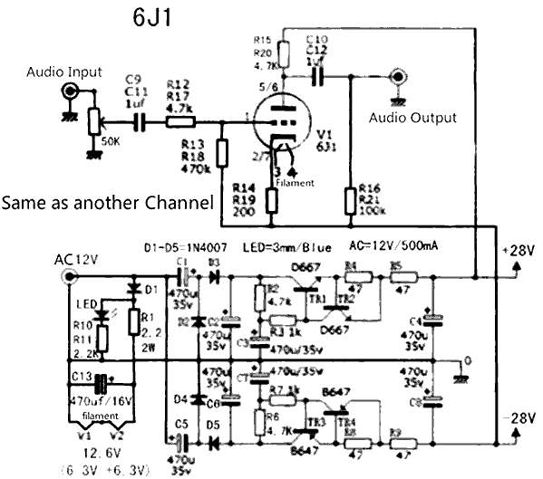

von MaWin (Gast)
Zinedine Z. schrieb:
> Da ich selbst zu wenig Kenntniss habe fasse ich auch nichts an.
Röhrenverstärker sind nun wahrlich keine neue Erfindung. Man könnte 5
bekannt gute und preiswerte zusammen in ein Gehäuse an ein Netzteil
hängen. Dazu muss man gar nichts entwickeln, nur zusammenbauen.
http://www.walter-elektronik.de/infos/R001.pdf

von Volker S. (sjv)
Das ist bis jetzt der sinnvollste Vorschlag, für den fachlich korrekten
Aufbau könnte er sich an Darius (Aus der Werkstatt) wenden.
Ein Gehäuse nach seinen Vorstellungen kann dann der Tischler seines
Vertrauens in Absprache mit Darius (Lüftung)bauen.
Das wird wesentlich günstiger, als wenn ein Ing.-Büro daran rumwurstelt.

von Röhrender Rudolf (Gast)
Vorschlag um mal die heisse Luft produktiv einzusetzen:
Nimm dieses Bastelkit als Vorlage und lass dir deine Anpassungen auf
diesen Kit basierend einpflegen.
https://www.amazon.com/dp/B01N0T2VF9/ref=dp_prsubs_1
Halber Schaltplan im Anhang

Um Deine Vorstellungen einfacher, d.h. dort abzuholen, wo Du stehen
müßtest, wäre die Frage ob für einen Kanal etwas in dieser Art im
Hinblick auf die Leistung und Baugröße hinkommen würde?
https://www.thomann.de/de/harley_benton_mighty_5th.htm
Es gibt auch fertige Platinen:
https://de.grandado.com/products/aiyima-vakuum-rohrenverstarker-6n1-6p1-ventil-stereo-verstarker-brett-filament-ac-netzteil-3-stucke-rohre?variant=13788307259449&currency=EUR
Netzteil und Ausgangsübertrager müssen hier noch ergänzt werden.
