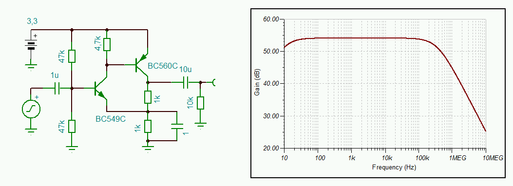

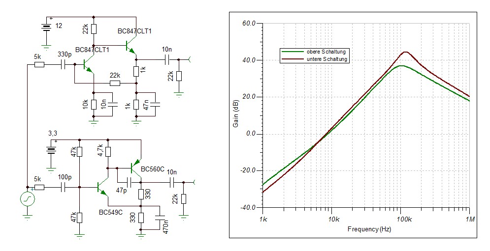

von Stefan F. (Gast)
Alle mir bekannten OP-Amps für so geringe Spannung rauschen stark.
Eventuell wirst du mit einem zweistufigen Transistorverstärker
glücklicher. Vielleicht kannst du den hier für deine Akkuspannung
anpassen:
http://stefanfrings.de/mikrofon_vorverstaerker/index.html
Den Verstärkungsfaktor kannst du mit R6 verändern, falls er zu hoch ist.
Mehr Ohm = weniger Verstärkung.
Ich habe oben in der ersten Antwort eine 2-Transistor-Schaltung für 4-9V
verlinkt, samt Simulation. Die kann man sicher auf etwas weniger
Spannung anpassen, auch das schrieb ich bereits.
Der Kreis hat sich inzwischen mehrfach geschlossen, aber egal, dreht
ruhig noch ein par Ehrenrunden.

von ArnoR (Gast)
Mikrofonverstärker für etwa 3V3 gibt's auch hier im Forum:
Beitrag "Re: Mikrofonverstärker für Knowles FG-23629"
Oder eine andere Schaltung, die von 3V bis "unendlich" ohne
Datenänderung läuft:
Beitrag "Re: Was ist der höhste U-Verstärkungsfaktor mit jFET?"
Rainer V. schrieb:
> man kann auch einfach mit dieser Schaltung von Stefanus F. durchstarten!
Die dürfte wegen des 1k-Emitterwiderstandes in der ersten Stufe aber
deftig rauschen.
> ersten Stufe aber deftig rauschen.
Tut sie nicht.
von Karl K. (karl2go)
> deftig rauschen.
Das war auch meine Befürchtung, zumal die Transistoren nicht unbedingt
auf rauscharm ausgewählt sind.
Und die Verstärkung an den Eingangspegel anpassen wäre nett, bringt mir
ja nichts, wenn ich nach der Transistorstufe ein Poti habe, aber vorher
schon übersteuert wird.

von ArnoR (Gast)
Stefanus F. schrieb:
> Tut sie nicht.
Doch, natürlich. Der 1k liegt in Reihe zur Signalquelle (der Transistor
wird durch die Spannung zwischen Basis und Emitter gesteuert), sein
Rauschen addiert sich zur Signalspannung.
ArnoR schrieb:
> Doch, natürlich.
Laber nicht, ich habe den Verstärker gebaut und wochenlang benutzt! Der
ist gut. Die Schaltung ist von Anno Tobak - ich glaube aus den 70er
Jahren.
> sein Rauschen addiert sich zur Signalspannung.

Ich habe eine Frage habe zu der unteren Schaltung im Bild. Wo ist da die
Gegenkoppelung?
Ist es ganz unten rechts der 330Ω Widerstand mit den 470pF parallel? Wie
berechnet man da den Verstärkungsfaktor? Und noch eine Frage: Ist der
extrem frequenzabhängige Verstärkungsfaktor beabsichtigt?
> Ist der
In dem Fall ja, weil das die Schaltung für Ultraschall war,
wahrscheinlich Fledermausdetektor.
Die Idee mit der Komplmentärstufe gefällt mir, die dürfte gut bei 3V
gehen. Werd ich mal ins Spice klopfen und bißchen dran rumsimulieren.
Wenn die Verstärkung über die beiden 330ohm Widerstände eingestellt
wird, könnte ich doch dort eine umschaltbare Verstärkung einbauen, oder?

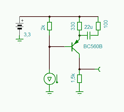

Im Anhang mal ein Vorschlag für eine ganz einfache Schaltung.
Die zweipoligen Elektretkapseln enthalten normalerweise einen N-Jfet,
der in Sourceschaltung betrieben wird. Sein Drainwiderstand wird außen
angeschlossen und versorgt die Kapsel. Der Draingleichstrom, und damit
die Stromaufnahme der Kapsel, ist nur wenig von der angelegten
Versorgungsspannung abhängig.
Das Ausgangssignal ist der modulierte Drainstrom bzw. die Spannung über
dem externen Widerstand (der 2k in der angehängten Schaltung), aber
nicht die Spannung gegen Masse. Wenn man die Signalspannung gegen Masse
abnimmt, erscheint die Versorgungsspannung mit im Signal. Das wäre der
Fall, wenn man, wie üblich, einen npn-Transistor in der ersten Stufe
einsetzt.
Daher wird hier ein pnp-Transistor verwendet, der die Signalspannung
über dem Drainwiderstand ansieht und verstärkt. Gleichzeitig erzeugt er
über seinem Kollektorwiderstand ein massebezogenes Ausgangssignal, so
daß man damit wie üblich weiter verfahren kann.
Die Stromquelle links unten ist die Mikrofonkapsel, die Schaltung macht
in der gezeigten Dimensionierung eine Spannungsverstärkung von etwa
23dB, andere Werte lassen sich mit dem 100R-Widerstand einstellen. Die
Arbeitspunkteinstellung geht von einem Kapselstrom von 0,5mA aus. Bei
deutlich anderen Werten muss der 2k entsprechend angepasst werden.

von ArnoR (Gast)
> Gegenkoppelung?
Es sind die beiden 330R-Widerstände.
> Wie berechnet man da den Verstärkungsfaktor?
Wenn man mal vereinfacht von idealen Transistoren
(Diffusionswiderstand=0, Stromverstärkung=unendlich) ausgeht, dann liegt
am unteren 330R die volle Eingangsspannung an. Da durch beide
330R-Widerstände der gleiche Signalstrom fließt, liegt auch am oberen
die Eingangsspannung. Die Ausgangsspannung ist also doppelt so groß wie
die Eingangsspannung Vu ist=2 für niedrige Frequenzen (470n
wirkungslos).
> Ist der extrem frequenzabhängige Verstärkungsfaktor beabsichtigt?
Ja, wieso das so ist, kann man im oben verlinkten Thread nachlesen. Ein
linearer Frequenzgang ist natürlich kein Problem.
Danke Arno, ich habe die Schaltung jetzt verstanden.
Der Verstärkungsfaktor wäre für meinen Anwendungsfall (Mikrofon an
Line-Eingang) viel zu gering und der Frequenzgang wäre für
Sprache/Gesang unpassend. Aber egal, das brauchen wir nicht weiter breit
zu treten. Es ging ja nur darum, alternative Schaltungskonzepte zu
zeigen.

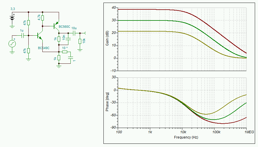

von ArnoR (Gast)
Im Prinzip ja, allerdings beeinflussen die Widerstände den
DC-Arbeitspunkt. Man sollte daher nur die AC-Verstärkung ändern, indem
man den 470n-Kondensator sehr viel größer macht und einen umschaltbaren
Widerstand in Reihe nach Masse schaltet.
Die Schaltung kann eine maximale Verstärkung von etwa 54dB liefern, das
ist rund 500-fach. Praktisch würde ich max. 40dB einstellen. Und auch
der Frequenzgang ist wie gesagt ganz einfach linear zu machen, siehe
Anhang.

ArnoR schrieb:
> Die Schaltung kann eine maximale Verstärkung von etwa 54dB liefern ...
Ist da jetzt nicht der Eingangswiderstand nahe bei 0 Ohm und damit für
Electret Kapseln unpassend?

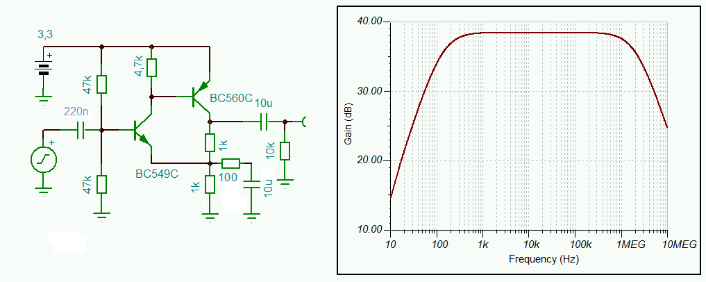

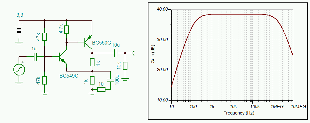

von ArnoR (Gast)
Ja, mit dem 1F-Kondensator ist das so. Der ist aber nur deswegen so
dimensioniert, damit die Maximalverstärkung (Leerlaufverstärkung der
Schaltung) dargestellt werden kann.
Praktisch würde man natürlich nicht so große Werte ohne Reihenwiderstand
einbauen. Deswegen schrieb ich oben auch, dass ich max. 40dB Verstärkung
einstellen würde. Mit 10R in Reihe zu 100µ bekommt man Vu~39dB und ~22k
Eingangswiderstand.

von ArnoR (Gast)
Karl K. schrieb:
> Du meinst jetzt 100n, oder?
Der Kondensator bestimmt die untere Grenzfrequenz. Mit 100µ und 10R
ergibt sich fu~125Hz. Bei 100nF und 10R wäre fu~125kHz.
Karl K. schrieb:

von Ach Du grüne Neune (Gast)
Arno meint schon 100uF, damit auch tiefe Frequenzen übertragen werden
können. Bei 1uF geht es ab ca. 160 Hz los (Sprache) und mit 100nF erst
ab 1600 Hz! Das könnte für Vögelgeräusche ausreichend sein. Mit Vögel
kennst du dich aber vermutlich besser aus.

von ArnoR (Gast)
Karl K. schrieb:
> Echt jetzt? Da bin ich aber ganz andere Eingangskapazitäten gewohnt.
Es ist nicht die Eingangskapazität gemeint, sondern der Kondensator in
Reihe zum 10R-Überbrückungswiderstand zur Einstellung der Verstärkung,
siehe Anhang.
Wobei der 10R Widerstand nur die Gesamtverstärkung etwas herabsetzt und
die Verzerrungen etwas verringert. Genauso gut kann der 100µF
Kondensator auch direkt an den 1k parallel geschaltet werden, das ändert
nichts an der Grenzfrequenz, weil für die Berechnung der Grenzfrequenz
der 1k Widerstand zu Grunde gelegt wird und nicht der 10R!
Um Missverständnisse zu vermeiden, habe ich den Eingangskondensator erst
einmal auf 100µF erhöht. Selbst wenn jetzt der 10R Widerstand auf 1R
verkleinert wird, erhöht sich die Grenzfrequenz nicht! Allerdings wird
die Verstärkung auf über 40dB ansteigen. Die Grenzfrequenz wird sogar
noch geringer, aber das liegt an dem 100µF Eingangskondensator, der die
Grenzfrequenz des RC-Gliedes (1k und 100µF) nicht mehr beeinflusst. Denn
das RC-Glied bestimmt jetzt die Grenzfrequenz und die ist deutlich
niedriger als 125 Hz.
Für Karl sein Elektret-Mikro ist diese Schaltung OK. Die hat einen
ausreichend hohen Eingangswiderstand (größer 10k), so dass ein 2k Mikro
daran angeschlossen werden kann. Die Verstärkung ist jetzt aber leider
deutlich unter 40 dB. Die Grenzfrequenz bleibt in etwa gleich, wie die
von Arno.
Schon viel besser. So gefällt mir das.
von ArnoR (Gast)
Was natürlich nicht stimmt. Schon die Größenordnung passt nicht, denn
fg=1/(2Pi*R*C)=1/(2Pi*10*0,0001)=159Hz.
Anschaulich vielleicht so: Bei hohen Frequenzen ist der Kondensator
praktisch ein Kurzschluss, die Verstärkung ist nur durch 1k/10R
bestimmt. Mit absinkender Frequenz beginnt der Kondensator hochohmiger
zu werden und bei der o.g. Grenzfrequenz ist Xc=R=10Ohm. Dort ist wegen
der 90°-Phase des Xc die Gesamtimpedanz des R/C-Gliedes 14R mit 45°
Phase, der Abfall somit -3dB.
Mir auch. Da hab ich gleich noch eine Rumpel- und Brummunterdrückung
unter 100Hz drin.
Mit 100R / 1k müsste die Verstärkung doch bei 20dB liegen, wo kommen die
fast 40dB bei Dir her?
Frage zur Optimierung:
Kann ich an den Eingang einen Tiefpass 1k /1n oder so legen, um die
Bandbreite nach oben zu begrenzen? Früher(tm) haben wir das gemacht, um
Hochfrequenz fernzuhalten und nicht aus Versehen ein Radio zu bauen.
Oder erhöht mir das das Rauschen merklich? Die Noise-Analyse im LTspice
sagt, 1k am Eingang würde das Rauschen bei 40dB verdreifachen
(360nV/sqrtHz zwischen 100Hz und 100kHz). Ist das wirklich so extrem?
Ich hab keine Ahnung von Noise-Analyse.
Kann ich den oberen Widerstand 1k umschaltbar machen oder ein Poti
einsetzen, um die Verstärkung einzustellen? Das verschiebt zwar den
Arbeitspunkt, aber wäre das schlimm? Mit 30  100  300 /1000ohm müsste
ich etwa 10  20  30 / 40db erhalten, ohne den Frequenzgang zu
verschieben.
von ArnoR (Gast)
> Bandbreite nach oben zu begrenzen?...
Besser ist das Überbrücken des oberen 1k mit einem Kondensator. Der
erzeugt eine frequenzabhängige Gegenkopplung und senkt die Verstärkung
mit der Frequenz ab.
ArnoR schrieb:
> Die DC-Verstärkung würde sich bei 30R auch auf den
> Faktor 30 einstellen
Häh? Warum? Ich will doch den oberen 1k verringern, damit verringert
sich die Verstärkung.
LTspice sagt, der Arbeitspunkt am C vom PNP verschiebt sich von 2V auf
1.1V. Am Spannungsteiler = E vom NPN bleibt er bei 1.06V, gegeben durch
den Basisspannungsteiler 47k/47k minus Ube.
Oder was übersehe ich hier?
ArnoR schrieb:
> Der
Leider verschiebt sich auch die Grenzfrequenz mit der Verstärkung. Aber
wenn ich die - falls das geht - umschaltbar mache, könnte ich auch den C
mit umschalten.

NPN
 - Emitter zusammen mit "Minus" vom elektret an masse
 - Basis an Signalausgang vom Elektret
 - Basis-Kollektor: 2k2
Am Kollektor geht's raus an die originale Elektretspeisung und bildet
den Ausgang.
weiter nichts. Fremdspeisung 3V, 2K vorausgesetzt.
kanns gern aufmalen...
Aber das elektretmikro soll an den Line-In drann? dort gibt es leider
keine Speisespannung/Speisewidertsand fürs Elektret.

von ArnoR (Gast)
Karl K. schrieb:
> ArnoR schrieb:
>> Der
Nein, verschiebt sich nicht.

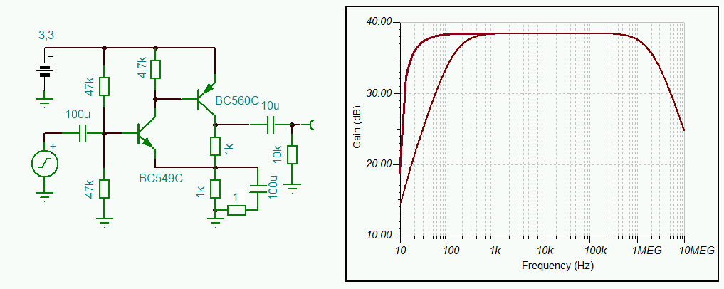

Ja Entschuldigung, mit EINEM FARAD!
Natürlich verschiebt sich die UNTERE Grenzfrequenz, wenn da nur wie oben
vorgesehen 10 bis 100µ drin sind.

Ich hab noch AD822 und AD823 gefunden, die hab ich mal für sowas
besorgt, können ab 3V und sollen angeblich dafür gemacht sein. 13nV/√Hz
@ 10kHz.
Wenn ich die in die Simulation klopfe, bekomme ich mit dem AD823 eine
Verstärkung wie mit den Transistoren hin. Allerdings ist das Rauschen
sowohl in nichtinvertierender als auch in invertierender Beschaltung
locker 10-20mal so groß wie mit dem Transistorverstärker.
Das ist normal, oder?
Also Transistor-Vorstufe wie oben, AD822 mit 10facher Verstärkung für
den Eingang des Phones und als Kopfhörerverstärker, oder TDA1308 oder
TDA2822 stehen jetzt zur Auswahl...
> Ich kenne diesen AD823 nicht, aber viel hilft nicht immer viel. Zwei
> Transistoren sind manchmal besser, als vierzig.
Ich hab jetzt nochmal bißchen rumsimuliert, mit gemischter Stufe
Transistor + OPV, und da bekomme ich immer schlechtere Ergebnisse als
mit der 2-Transistor-Stufe. Ist schon witzig.
Matthias S. schrieb:
> Naja, ein Stromwunder ist der AD822 nun gerade nicht. Ob er reicht,
> einen Kopfhörer anzutreiben?
Deswegen würde ich den für den Line-Ausgang nehmen mit 2kohm und für die
Kopfhörer den TDA1308. Der TDA2822 hat den Vorteil der höheren
Versorgungsspannung, damit flexibler einsetzbar, aber er hat ein eigenes
Pinout - damit geht dann wieder nur dieser OPV an der Stelle im Layout
-, des deutlich höheren Ruhestroms und der fixen Verstärkung von 40dB.
Überrascht mich nicht. Mikrofon-Vorverstärker sind häufig bewusst mit
wenigen "einfachen" Transistoren aufgebaut.
Ich hab in einem "Richtmikrofon" aus China neben zwei Elektretkapseln
eine Schaltung mit mehreren SMD Transistoren "G1" gefunden. Das sind
anscheinend MMBT5551, NPN für 160V. Wenn im Datenblatt nichts zum
Rauschen steht, kann man wohl davon ausgehen, dass die nicht sondernlich
rauscharm sind...
Das Mikro ist so eh Kacke, war mal zu einer Kamera gedacht, aber die
"Verstärkung" bringt nichts im Gegensatz zum eingebauten Mikro der
Kamera - außer mehr Rauschen. Mechanisch ist das nicht schlecht
aufgebaut, da lohnt es sich vielleicht einen "richtigen" Verstärker
einzubauen.
Ich dachte, ich find da noch eine Idee zu geeigneten Transistoren, aber
meinen bisherigen Recherchen nach scheinen die BC549/BC559 bzw. in SMD
die BC849/BC859 schon eine ganz gute Wahl zu sein.
Karl K. schrieb:
> BC549/BC559
Bei den PNP ist nicht der BC559, sondern der BC560 der mit dem
geringsten Rauschen, also obacht. Ebenso bei den NPN, nimm den BC550.
Sind zwar nur ein paar dB, aber schaden tut es sicher nicht.
