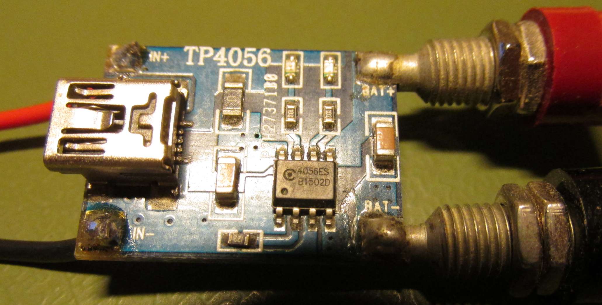

ich mag das TP4056 Modul besonders und verwende es fast überall. Leider
kommt es oft vor, dass ich den Akku unachtsam verkehrt herum einsetze.
So schnell kann man gar nicht schauen oder reagieren, wie der TP4056 in
Rauch aufgeht. Das ist mir bestimmt schon 10x passiert. Die Bauform der
18650 ist wirklich zum kotzen.

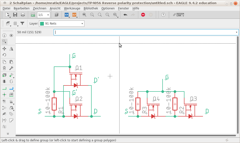

Was ich mir nun vorgenommen habe, schleunigst alle Module mit einem
Verpolschutz auszustatten. Dabei dachte ich an eine kleine Erweiterung,
direkt an die B+/B- Pins anzulöten, oder als Kabel-Zwischenstück, o.ä.
auszuführen.
Eine simple Schaltung gibts z.B. hier:
http://praktische-elektronik.dr-k.de/Projekte/Elektronische-Sicherung/Elektronische-Sicherung.html
Ich dachte an die erste, im Bild 1.
Meine Bastelkiste gibt gerade folgendes her:
P-ch. AO3401, AO4407;
N-ch. 2N700x, BS170, BSH108, BSS138, AO3400, AO4407
kann ich die verwenden?

Was mich allg. noch interessieren würde, was da genau hopps geht (beim
verkehrten Einsetzen)? Ich dachte immer es sei der FS8205A
Doppel-MOSFET.
Aber die verbratenen Module haben unterschiedliche Fehlerbilder.
Bei den meisten ist die Lade-LED tot, bei anderen scheint der Eingang
abzurauchen, bei dritten wieder leuchten die LEDs, geben eine
Ladespannung aber keinen Ladestrom an den Akku.
von Dieter (Gast)
Das IC taktet und je nach Punkt im Zyklus falsch angeschlossen wurde,
knallt es unterschiedlich.

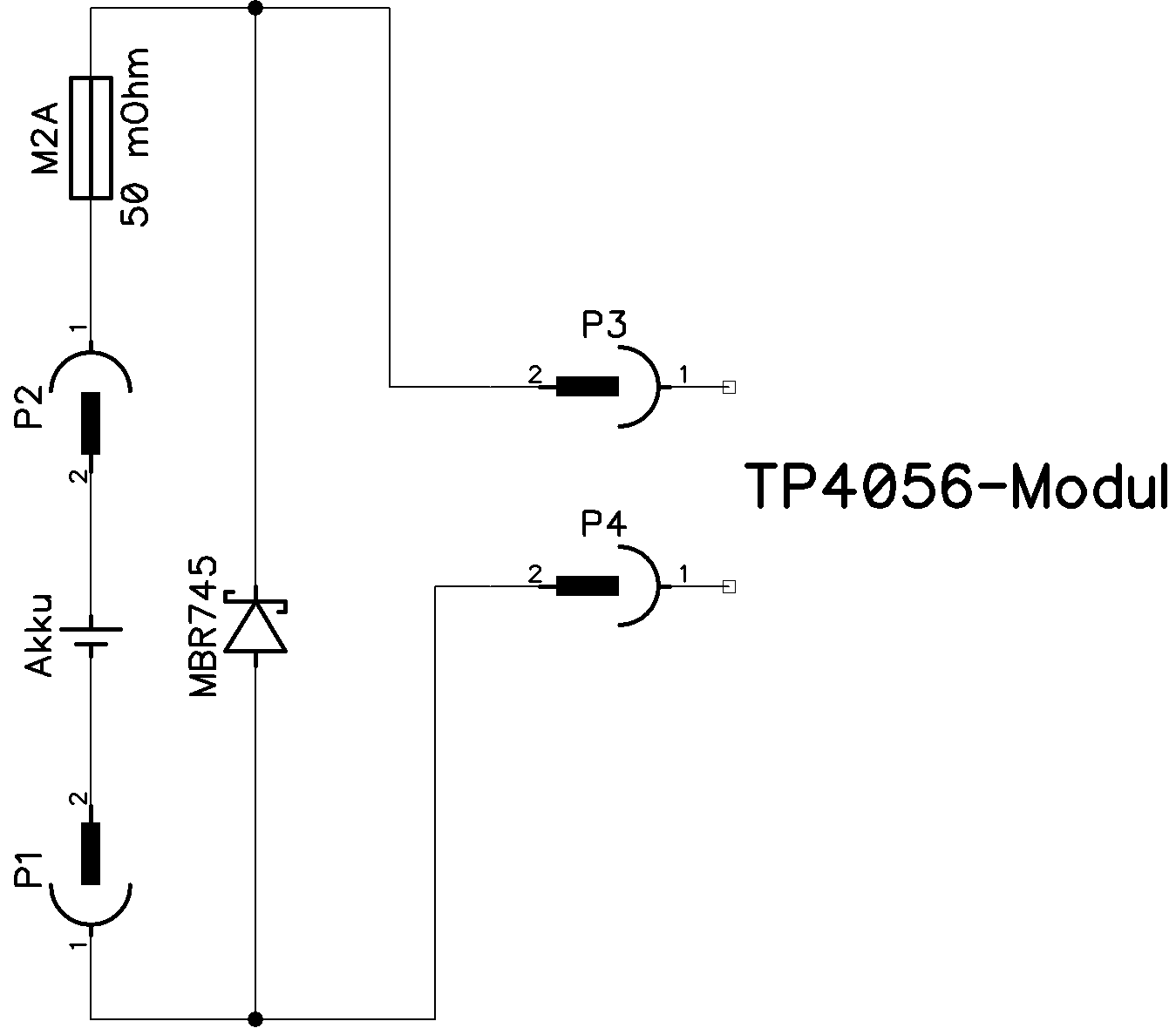

von Dieter (Gast)
Eine Grosspackung 500Stck 2A flink Feinsicherung und Diode als Bypass
ginge auch.
von Manfred (Gast)
> und Diode als Bypass ginge auch.
Mache ich in diversen Anwendungen so. Deine Beschreibung ist etwas
knapp, ich male das mal auf.
Der Typ der Diode, ich bevorzuge Schottky, ist leidlich egal - die muß
nur ein mehrfaches des Sicherungswertes für einige Sekunden tragen
können. MBR745 im TO-220 hatte ich gerade greifbar, weil Pollin die mal
günstig verhökert hat.

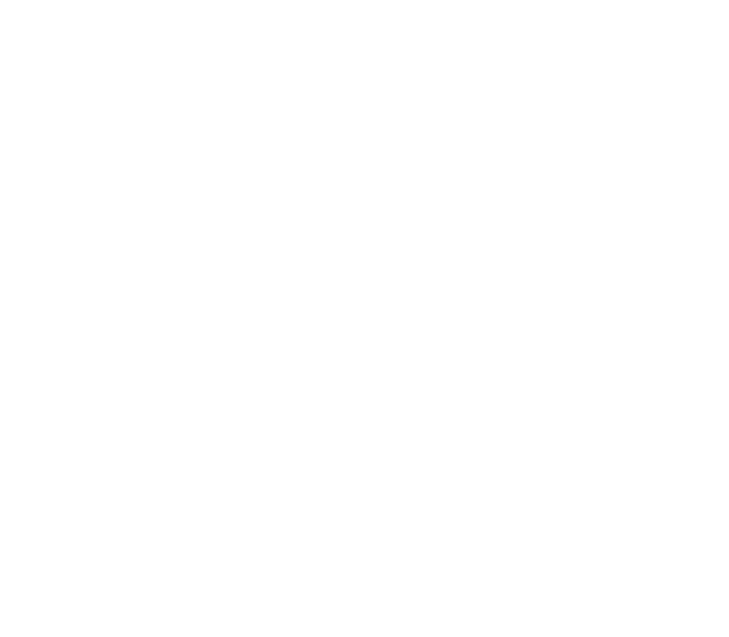

von Manfred (Gast)
Warum ist mein .png kaputt - ich erzeuge das nochmal auf anderem Wege.

von nurmalso (Gast)
> Ach, die simple Ausführung mit Diode+Sicherung würde schon ausreichen?
> Das wäre noch genialer.
Man braucht nur einen einzigen MOSFET.
Genau!
PMOS mit Drain an B+ wie im Bild 1
oder alternativ
NMOS mit Drain an B-
Der verwendete MOSFET muss einen kleinen RdsON haben (< 50mOhm).
von Manfred (Gast)
Das habe ich mehrfach so aufgebaut und es funktioniert. Am Rande ergibt
sich noch ein Erziehungseffekt: Wenn ich wieder zu doof war, muß ich
eine Sicherung wechslen :-)

> Genau!
Mit der Schaltung habe ich ein Problem: Der IRML6402 hat eine Diode, so
wie im Schaltplan, geht da immer Strom durch, auch falsch gepolt
rückwärts.
von nurmalso (Gast)
> rückwärts.
Stimmt, Du hast recht!
Ein MOSFET wird in diesem Fall ja immer vom Ladegerät aufgesteuert.
Diese Schaltung kann man hier also nicht verwenden.

von nurmalso (Gast)
nurmalso schrieb:
> Das Relais wird vom eingelegten Akku aktiviert, und zwar nur dann,
> wenn dieser richtig gepolt eingelegt wurde.
Merke gerade, daß das Relais ja angezogen bleibt, wenn der Akku
entnommen wird.
Geht also auch nicht.
Also doch die Ausführung mit Diode + (flinke!) Sicherung.

Ich fahre heute Nacht einen 2. Test mit 1N5822 und 1S6P. Gerade baue ich
noch noch einen Aufbau mit PMOS und den restlichen Zellen.

Ist euch schon aufgefallen, dass beim TP4056 der positive Strang B+ und
Out+ zusammenliegen? Geschaltet wird der negative B-/Out-.

Es gibt noch eine wichtige Grenze beim Schutz mit Diode und Sicherung.
Wenn der TP mit einem hohen Ladestrom betrieben wird, bei dem das Teil
bereits schon bei einem Kurzschluss am Ausgang sofort abraucht, hilft
das natürlich nicht mehr.

von Drago S. (mratix)
Eine kurze Rückmeldung.
Der Test verlief erfolgreich. Keine Wunder und keine überraschende
Entladung über Nacht. Die Sicherung löst im Fehlerfall auch aus. Das
kann in Serie gehen.

von Dieter (Gast)
Mosfets lassen sich mit weniger Aufwand als Transistoren parallel
schalten, als Behellfslösung.
Das wusste ich nicht.
So oder so?
Würde sich dabei etwas am RDSon ändern (theoretisch halbieren)?
von Dieter (Gast)
Zweite Schaltung ist Reihenschaltung und ist daher ungeeignet.
Auf Grund der Streuung wird das die Parallelschaltung beider R_ds_on.
Bei guter Selektion könnte 1/1,9, real wird eher 1/1,5...1/1,6 erreicht.
