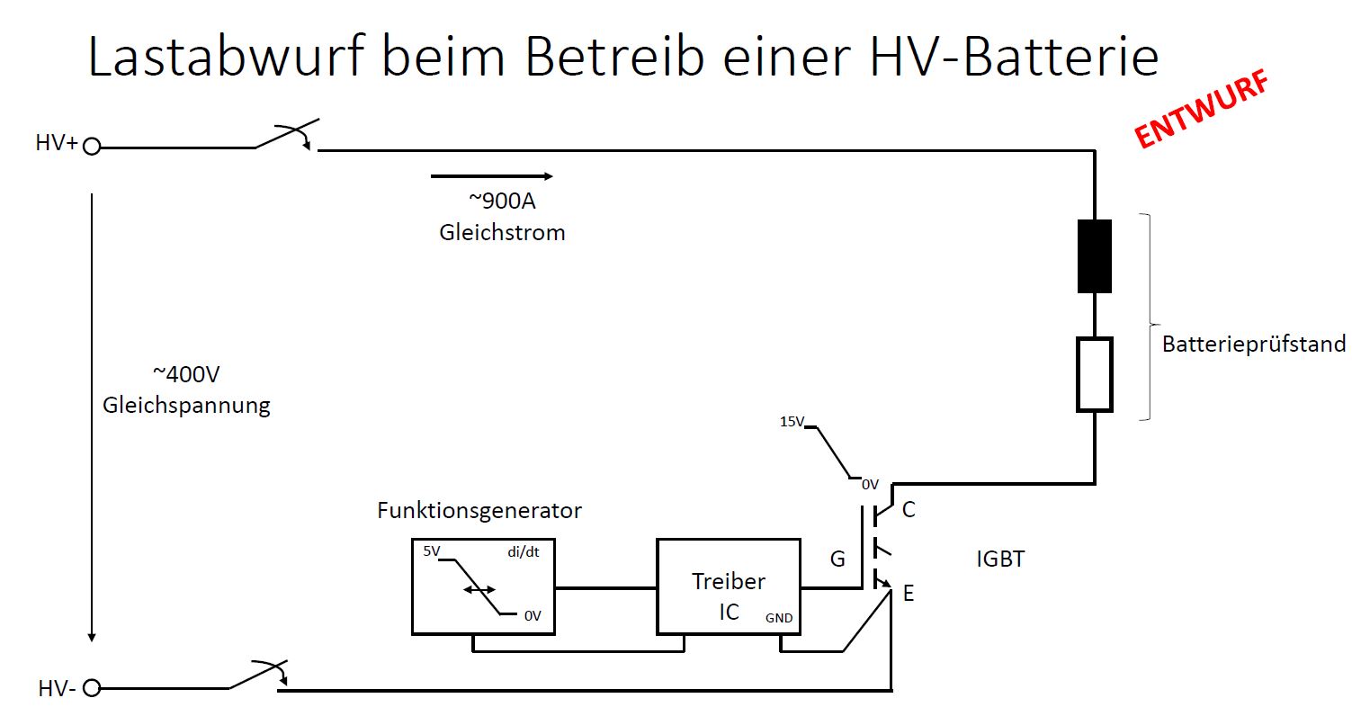

Hallo Zusammen,
im Rahmen meiner Studienarbeit soll ich einen Lastabwurf bei einem
Batteriesystem (400V), welches an einem Batterieprüfstand mit 900A
Gleichstrom betrieben wird, simulieren. Der Gleichstromkreis soll mit
einer Flanke von di/dt = 200A/us geöffnet werden.
Wie im Bild zu sehen ist, habe mir das so vorgestellt, dass ich den IGBT
durch Anlegen einer Spannung von 15V an der Gateelektrode durch den
Treiber einschalte und den Stromkreis (Batterie in Reihe mit dem
Prüfstand)dadurch schließe. Dann würde ich die Versorgung des Treibers
mit Hilfe eines Funktionsgenerators mit einer Abfallzeit von 4,5 us (um
900A gemäß oben angegebener Flanke) abschalten. Dies bedeutet wiederum,
dass die Gatespannung des IGBT auch mit ca. 4,5 us von 15V auf 0V
abgeschaltet werde würde, was letztendlich zum Öffnen des IGBTs führen
würde.  Die Abfallzeit des IGBTs von ~100ns würde also bei dieser
Applikation als zusätzliche Ausschaltverzögerung zu den 4,5us gelten,
die ich im Kauf nehmen würde.
Folgende Fragen habe ich nun:
Ist ein IGBT überhaupt für diese Anwendung geeignet? Es wird ja nur
einmal abgeschaltet und nicht etwas über PWM gesteuert wie im
Pulsbetrieb...
Falls nicht, welcher Schalter eignet sich am besten für diese Anwendung
und was muss ich bei der Ansteuerung und beim Betrieb berücksichtigen
bzw. Überspannung etc...
Vielen Dank für Eure Unterstützung im Voraus.

Das ist ein Irrtum. Nur weil dein Generator eine schöne Flanke ausgibt,
heißt das noch lange nicht, daß der IGBT den Strom gemächlich und linear
abschaltet.

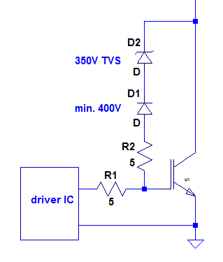

Aber Vorsicht! Wenn du zu schnell abschaltest, entsteht eine hohe
Überspannung (wegen der parasitären Induktivitäten) und diese zerstört
den IGBT in einem Puls. Um das zu vermeiden kann man sogenanntes active
clamping einsetzen. Dabei wird der IGBT bei zu hoher Kollektor-Emitter
Spannung wieder ein wenig eingeschalten (Führt zu kurzzeitigem
Linearbetrieb aber immer noch besser als ein kaputter IGBT).

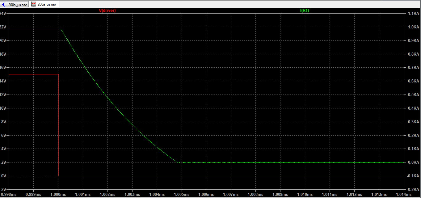

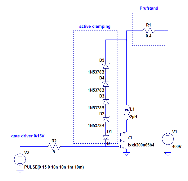

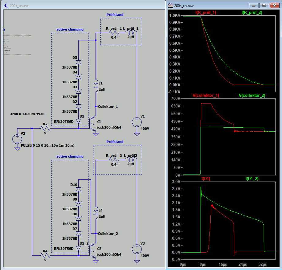

Hm da sehe ich aber das Problem. Du willst in 4.5us ausschalten. Das
ganze noch geregelt. Um halbwegs regeln zu können, sollte deine
Regelschleife ca. 10 mal so schnell sein -> 2MHz
Und das nicht als Kleinsignalverstärker sondern mit richtig Power..
Wie wäre es stattdessen wenn du zwischen Prüfstand und IGBT eine kleine
Induktivität schaltest 100nH (Kabel) und dann über active clamping (die
clamping Spannung müsstest du variieren bis du 200A/us erreichst) die
Stromflanke begrenzt? Dann kannst du das Gate einfach über einen
Vorwiderstand auf Masse ziehen und die Schaltung regelt es von selbst.
Aus eigener Erfahrung kann ich dir sagen, dass eine solche Regelung wenn
überhaupt nur sehr schwer umzusetzen wäre..
von MiMa (Gast)
Rein passiv und ohne Regler
von MaWin (Gast)
Nein. Er kann zwar abschalten (wie ein MOSFET) aber man kann nicht über
die Gate-Spannung so genau bestimmen wie langsam er abschaltet.
Das macht man bei dem Strom besser mit einer Spule, spart Verluste im
Halbleiter.
MiMa's Schaltung ist angemessen.
von Falk B. (falk)
MaWin schrieb:
Ja.
>spart Verluste im> Halbleiter.
Kaum, denn der IGBT läuft in der Zeit im Linearbetrieb nahe maximaler
Sperrspannung. Da sollte man auch mal das SOA-Diagramm befragen.
https://www.mikrocontroller.net/articles/FET#SOA_Diagramm
von Ufgrutz (Gast)
MiMa's Schaltung ist so wie sie gezeichnet wurde falsch, die Diode muss
direkt am Kollektor angeschlossen sein.
von MiMa (Gast)
Ufgrutz schrieb:
Nein die gehört genau dahin wo sie jetzt ist

Die Energie verkraftet er locker. Ich habe in einem solchen IGBT mehrere
tausend mal (mit ein paar Sekunden Pause dazwischen) über 1.4MW für
1.5us verheizt.

> Seufz...nein. Die Diode gehört trotzdem zwischen Spule und Kollektor und
> nicht zwischen Last (0.4 Ohm) und Spule. So wie hier:
https://www.google.com/search?q=igbt+active+clamping&rlz=1C1GCEA_enCH828CH828&source=lnms&tbm=isch&sa=X&ved=0ahUKEwih77u8osHjAhVCAxAIHWLvCVAQ_AUIESgB&biw=1920&bih=1008#imgrc=y9u2jMqPRNryAM:
Nö immer noch nicht. Nimm meine Simulation und versuch es mal. Dann
wirst du schon sehen wie es funktioniert.
bei mir funktioniert die genau gleich wenn man alle dioden rausnimmt
(ohne clamping), der Strom durch die Dioden (1N5378B) ist bis ca. 0.2ms
vor Ende des Ausschaltens genau 0mA (er steigt von einigen pA auf einige
µA, das wars, statisch ausgeschaltet ist der dann ca. 10mA)
dafür sieht man auch schön dass die Spannung über dem IGBT auf deutlich
über 400V ansteigt, sogar fast das doppelte (670V, ich habe aber nicht
genau dieselbe igbt lib, könntest du mal hochladen).
Fazit -> da clampt nichts, vor allem nicht aktiv, die Dioden machen mal
genau nichts.
klemmt man die Dioden richtig an (hinter der Spule) und verringert die
Induktivität auf ca. 0.5µH, passt die Zeit wieder ungefähr und die
Spannung über dem IGBT bleibt unter 440V, die Dioden müssen auch peak
2.2A verkraften.
sehe ich genau so, wers nicht glaubt lasse sich bei der Simulation mal
die Spannung über dem IGBT anzeigen.
von Libary (Gast)
wurde hier nicht die Induktivität des Prüfstandes vergessen, ohne die zu
> genau nichts.
> 2.2A verkraften.
Richtig. Das wird auch sofort klar, wenn man sich das Potential am Punkt
zwischen R und L kurz überlegt. Das wird durch den Strom durch den
Widerstand definiert, die Spannungsspitze entsteht aber durch die
Stromänderung durch die Induktivität.
