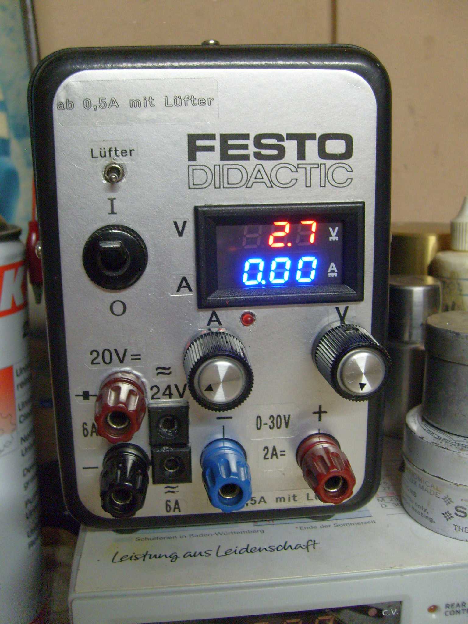

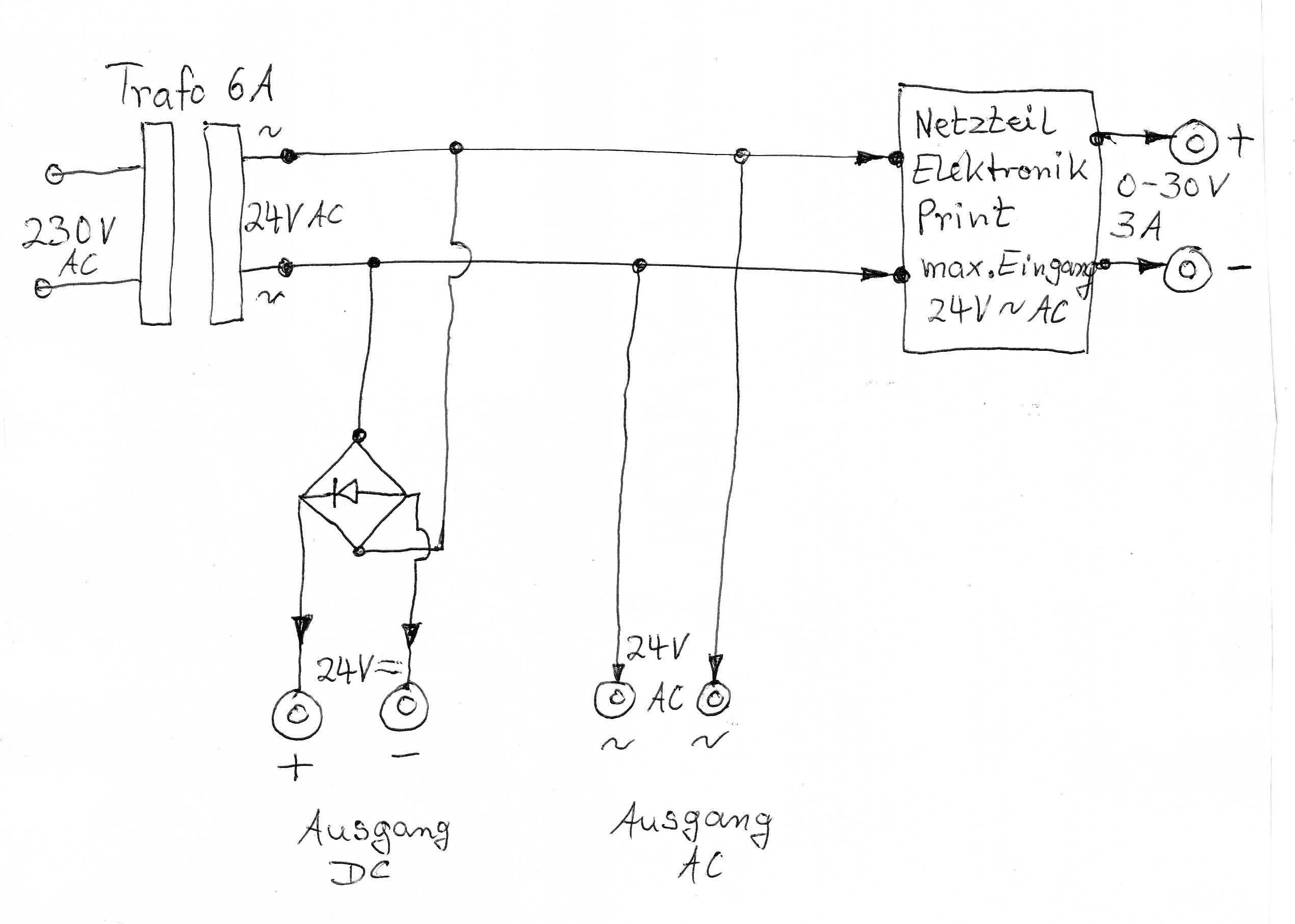

Ich habe eine Frage an Euch Profi Elektroniker wegen einer Labornetzteil
Schutzschaltung.
Ich habe ein Labor Netzteil 0-30V/0-3A selbst gebaut.
An dem internen Trafo 24V/6A ~ AC ist die Netzteil Elektronik für den
regelbaren Ausgang 0-30V/0-3A angeschlossen - und noch zusätzlich zwei
feste Stromausgänge mit 24V/6A Wechselstrom und 20V/6A Gleichstrom
angeschlossen. Die Elektronik vom regelbaren Ausgang 0-30V/3A darf max.
24V ~ Eingangs Wechselspannung bekommen.
Nun mein Problem: Wenn ich eine Last, die etwas mehr Strom zieht, von
den zwei festen Stromausgängen an den vorderen Ausgangsbuchsen
ab-anhänge, kann es manchmal passieren daß es dann die OP- TL081 auf der
Platine zerfetzt. Ich nehme an das beim ausstöpseln von der Last da eine
induktive Überspannungen erzeugt wird und diese Überspannungen dann die
Elektronik zerstört. Nun meine Frage: Was für eine einfache
Schutzmaßnahme (z.B. Diode/Varistor/usw.) hilft bei meinem Problem am
zuverlässigsten ?  Ein Bild vom Aufbau habe ich beigefügt. Vielen Dank
für eure Schaltungsvorschläge mit Schaltplanzeichnung.

Ich habe nicht alles gelesen. Bei einer zuerst stromdurchflossenen
Induktivität (sei es die recht hohe der Trafo-Wicklung, oder aber
die niedrigere der restlichen Leitungen) wird eben bei Abschaltung
jenes Stromes (ob AC oder DC - nur kann man bei AC Glück haben, falls
Zeitpunkt nahe Nulldurchgang) eine Spannungsspitze entstehen.
Unvermeidbar, aber by Design verringerbar (langsamer abschalten, bei
DC hilft eine Freilaufdiode - das ist hoffentlich bekannt? Wenn nicht,
googlen. Weitere Überspannungsschutz-Beispiele? Hier:
DC: Z-Diode bzw. "Power-Zener" (Google) aka Zener-/Z-Diode + Transistor
Z-Dioden Durchbruchspannung <= / Transistor Sperrspannung >= U(soll).
(U(Zener/Z) unterhalb dessen, was Deine zu schützenden Teile (dauerhaft)
aushalten, damit eben keine (auch nur annähernd) gefährliche Situation
mehr auftreten kann.)
Einfacher, aber nur in begrenzten Spannungsvariationen verfügbar,
und noch dazu ungenau (tatsächlicher Wert erst mal nachzumessen):
Mosfet avalanchen lassen (DS Diode wirkt als fette Z-Diode).
(Da die wirkliche Sperrspannung (was er also echt sperren kann)
einfach nur etwas oberhalb der "spezifizierten" Sperrspannung vom
Datenblatt liegen muß, um eben diese Spec zu erfüllen, aber Wert
nicht festgelegt ist, starken Toleranzen unterliegt ---> messen.)
AC: 2 dicke Z-Dioden antiseriell (oder Niedervolt-Varistor mit Power),
oder andere für DC geeignete (zweipolige!) Sachen antiseriell.
Unterstützen kann man das ganze noch mit Snubbern.
(Die allerdings an AC ständig Verluste erzeugen.)
HTH

Persönliche Seite #5922082
Roland schrieb:
> Aber was will man für 4.- € erwarten.
Warum kaufst du nicht einfach 10 davon und tauschst einfach jedes mal?
Alternativ beschaffst du dir etwas Elektronikwissen, die Sektion
Netzteile reicht vorerst, Abschnitt: Schutschaltungen.
Roland schrieb:
> Da ich […] nur Hobbybastler bin
Die Schutzschaltung stellt dann u.U. die nächste Fehlerquelle dar und es
bedarf der weiteren Kompensation. Da du schon weißt, mit 4€ ist kein
Labornetzteil zu bekommen, warum schaust du nicht nach etwas Besserem?
Mir erschließt sich im Übrigen in keinster Weise, warum man den
geregelten und den ungeregelten (Wechselstrom-) Ausgang parallel
benutzen sollte. Hat letzterer nämlich einen Kurzschluss oder wenigstens
einen ausreichend geringen Anschlusswiderstand, regelt gar nichts mehr.
Obwohl, doch, die Temperatur im Trafo wird hochgeregelt.
Gast #5922200
Schlechtes Konzept.
Nicht nur, dass die drei Spannungen von einander keine Potentialtrennung
haben, haben sie nicht einmal ein gemansames GND Potential.
Statt Grätzgleichrichtun wäre eine Zweiweggleichrichtung mit Netztrafo
mit Mittelanzapfung besser, da zumindest ein gemeinsamer GND realisiert
vorhanden wäre.

vorhandenes altes FESTO Netzteil mit eingebautem Trafo und Anschlüssen
einfach aufgerüstet mit der regelbaren 0-30V Elektronik.
Ich habe jetzt selber eine einfache Lösung für mein Problem gefunden.
Ich schalte wenn ich mit den zwei Festspannungen arbeite einfach mit
einem zusätzlichen Schalter die regelbare 0-30V Elektronik
Eingangsspannung ab. Dann kann nichts mehr passieren.

Hallo
Ich finde diese Labornetzteil Elektronik sehr gut nachdem ich sie mit
ein paar einfachen Teilen standfest gemacht habe so das sie nun schon
über ein Jahr allen schweren Belastungen stand hält.
Ich mußte die Ausgänge vom Trafo paralell schalten. Es ist
schaltungtechnisch vom Trafo nicht anders machbar Ich habe ja ein
einfach aufgerüstet mit der regelbaren 0-30V/3A Elektronik.
Ich schalte, wenn ich mit den zwei Festspannungen arbeite (was ja sehr
selten vorkommt), einfach mit einem zusätzlichen Schalter die
Eingangswechselspannung von der regelbaren 0-30V Elektronik ab. Dann
kann keine induktiv erzeugte Spannung vom den 2 Festspannungsausgängen
mehr in die 0-30V Elektronik eindringen. Problem gelöst ohne
Schutzschaltung!
