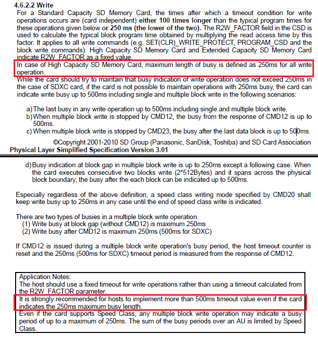

Lass die Karte zwischendurch mal etwas "Housekeeping" (Garbage
Collection, vorsorgliches Löschen von freien Sektoren...) machen, dann
kann diese Zeit noch bedeutend länger werden. Laut Standard darf das
Busy bis zu 250ms lang dauern.

BTW: beim Powerfail musst du die Versorgung der Karte laut Standard noch
bis zu 500ms (streng empfohlen sogar noch länger) nach dem letzten
Schreibbefehl puffern. So manch einer, der das nicht tut, wundert sich
dann über korrupte Daten. Dagegen hilft dann eine "Sekunden-USV" aus
Diode und Elko für die SD-Karte.

Manche Karten (z.B. Toshiba und SanDisk) machen zwischendurch bis zu 2s
Pause. Das muss man abfangen können. Gute Erfahrungen habe ich mit
Samsung-Karten gemacht.
SD-Karten garantieren übrigens bei SPI überhaupt keine Geschwindigkeit -
nur bei Nutzung des SD bus ("SDIO") gilt die Geschwindigkeitsangabe.
