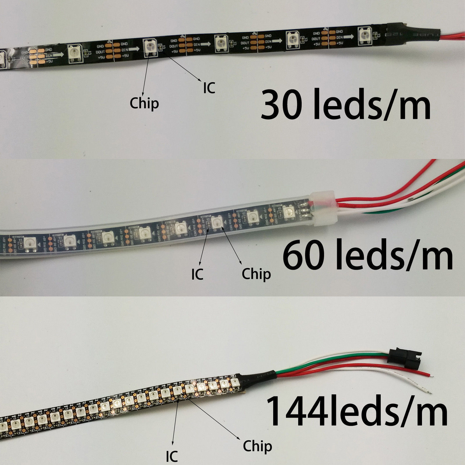

Im Anhang ist ein Bild zu sehen. Selbstverständlich ist man in der Lage
mit dem Daumen dranzukommen.
Zudem ist noch anzumerken, dass es sich hierbei nicht um 10A oder sonst
was handelt.
5V vom Mikrocontroller, DIN & GND.
Habe bereits weitere Tests durchgeführt worin die LED Anzahl auf 1 und 6
verringert wurde, dennoch ergibt sich das selbe Ergebnis.
von Teo D. (teoderix)
Wo haste den das Bild her?-) Das mit dem "IC" ist aber klar?
