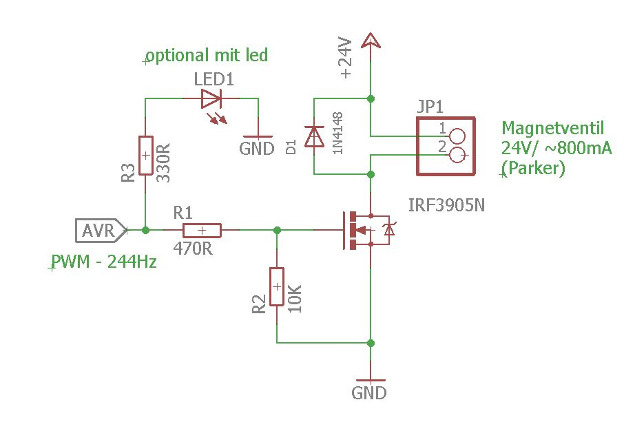

in meinem aktuellen Projekt möchte ich ein Magnetventil eines
hydraulischen Steuerblocks (proportional - Hersteller Parker) mit einem
AVR mittels PWM ansteuern. Der Aufbau ist im Schaltplan ersichtlich. In
einem ersten Test, hat sich jedoch herausgestellt, dass der verwendete
Mosfet (IRF3705N) sehr warm wird, um nicht zu sagen heiß!. Allerdings
verwende ich keinen Kühlkörper was ich aus Platzgründen nur im Notfall
machen möchte. Achja, das Ventil hat bei einer Spannung von 24V eine
maximale Stromaufnahme von ca. 800 mA.
Jetzt meine Fragen:
Wäre die Schaltung so wie ich sie aufgebaut habe in Ordnung bzw. was
könnte man optimieren. (Ich weis die Werte für den FET-Vorwiderstand
gehen lt. Forumsbeiträge von 0 - 4k7).
Wäre vielleicht ein anderer FET besser geeignet zb. mit einem
niedrigeren RDS-on ? Könntet ihr mir eventuell einen anderen FET
empfehlen?
Ist die Led parallel zum PWM-Ausgang ok, oder gibt es hier Einwände?
Bitte um eure Meinungen
Grüße
Markus

Definiere "heiß". Wenigstens einen kleinen Kühlkörper kann man doch
spendieren. Als Freilaufdiode verwende ich gerne schnelle Dioden bei
PWM.

Markus W. schrieb:
> Guten Morgen,
Laß mich raten, der IRF3905F kann mindestens 50A schalten?
Hmm, meine Suchmaschinen kennen keinen IRF3905N. Tippfehler?
 In
> Mosfet (IRF3705N)
Warum steht dann in deinem Schaltplan IRF3905N?
Auch den finde ich nicht.
Wie heiß? 50°C 100°C?
> Allerdings
Also fast nix. Nimm einen Logic Level MOSFET ala IRLZ34N, dann klappt
das auch mit der 5V Ansteuerung.
https://www.mikrocontroller.net/articles/FET#Gate-Source_Threshold_Voltage
Allerdings brauchst du eine andere Freilaufdiode, die 1N4148 ist hier zu
schwach. Nimm eine 1A Schottkydiode ala 1N5819.
Auf keinen FALL 4k7!!! Die 470R für R1 sind gerade noch OK, man kann sie
aber auch weglassen.
Beitrag "Re: Transistor, 1A, 4MHz Schaltfrequenz"
Jaja, 1mOhm sollte es maximal sein . . .
Naja, die ist mit 330 Ohm Vorwiderstand ein wenig stromhungrig. Geht so,
könnte man aber auf 1k erhöhen.
Uuups, da war ja das Datenblatt im Anhang. Zu früh am Morgen 8-0
Naja, der MOSFET ist mit 4V U-GS spezifiziert, bei 18mOhm darf da gar
nix warm werden. Wahrscheinlich ein Fehler in der Verdrahtung oder
Ansteuerung. Man sollte sich mal das Gatesignal am Oszi anschauen.

Und wie schafft es der OP, zweimal den falschen MOSFET-Typen zu nennen
und dann ein Datenblatt eines dritten MOSFETs anzuhängen? OMG!

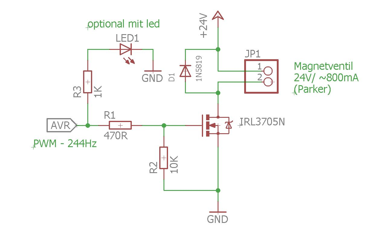

Hallo zusammen!
zuerst einmal danke für die vielen Antworten.
Dann muss ich mich gleich entschuldigen und berichtige wie folgt:
Der verwendete Mosfet-Typ ist IRL3705N, dessen Datenblatt ich auch
angehängt habe. Dabei handelt es sich um einen logic-level-Typ.
Ich hatte bis jetzt nur einmal Zugang zum Ventil und konnte die
Temperatur nicht messen. Gefühlt gesagt vielleicht 50°C
Wie gesagt, der von mir angegebene Typ ist logic-level, oder empfiehlst
Du speziell diesen Typ?
Also eher runter mit dem Widerstand? wären 100R oder 220R besser?
Der IRL3705N hat laut Datenblatt bei 5V Gatespannung 12mOhm.
Der IRLZ34 hat aber bei 5V 36 mOhm!
Die Verdrahtung ist lt. Schaltplan. Was meinst Du mit Ansteuerung in
Bezug auf Fehler?
Ich werde bis spätestens Sonntag eine Messung mit dem Oszi durchführen
und posten. Wenn es nur um das Gatesignal geht, reicht ja die Messung
ohne Last -oder?
äxl schrieb:
> "AVR"
> 5Volt oder 3V3?
sorry, 5V
Wolfgang schrieb:
> Damit die Ventilstellung unabhängig von der Temperatur wird, muss das
> Ventil normalerweise mit einem geregelt Strom betrieben werden oder
> woher bekommst du bei deinem Aufbau die Rückmeldung der Ventilstellung?
Ich kann das Ventil nur mit PWM ansteuern. Über einen Lagesensor verfügt
es nicht, falls Du das meinst.
@alle:
Ich habe die Fehler bzw. eure Vorschläge im Schaltplan geändert und noch
einmal angehängt.
Danke und LG
Markus
von Εrnst B. (ernst)
Fang mit 0 Ohm an. Wenn das Probleme macht (EMV etc), dann geh damit
hoch, vielleicht 12 Ohm?
Keine Angst, den AVR überlastet das nicht. Total-Gate-Charge mit
PWM-Frequenz  multiplizieren...
von Teo D. (teoderix)
R1 würde ich noch kleiner machen, 220-270-Ohm. Und die Optionale LED mit
an den FET hängen.
> ohne Last -oder?
Ja, aber:
Gleich mal prüfen, was das Ventil dir so an Störungen zurückwirft
und ggf Gegenmastnahmen treffen (wenn nicht eh schon vorhanden?).
von MaWin (Gast)
244Hz sind zu gering um selbst über 470 Ohm zu nennenswerten
Umschaltverlusten zu führen. Selbst satte 3.6nF bringen an 470R nur 2us
Umschaltzeit.
Der durchgesteuerte MOSFET hat 18mOhm, an 0.8A also 11mW, zu wenig um
warm zu werden.
Vermutlich verwendest du doch einen 3.3V AVR, denn so sind deine Wärme
nicht erklärbar.
470R+339R an 2.1V macht 20mA, geht gerade eben.
Wenn du die 470R verringern willst, aber nicht mehr.
von Falk B. (falk)
Ok, das hatte ich im ersten Moment nicht gesehen.
Zu heiß für so wenig Strom.
Beide sin für 5V Ansteuerung Ok, deine ist aber nochmal locker um Faktor
2 überdimensioniert.
0 ohm sind hier voll OK.
Googele mal nach dem Stichwort Ironie ;-)
Beide MOSFETs sind mit 0,8A hoffnungslos unterfordert.
> Bezug auf Fehler?
Nicht genügend Gatespannung oder komische Signalform.
> ohne Last -oder?
Warum? Miß doch einfach mit Last, auch wenn das hier keinen großen
Unterschied macht.

Der angegebene Transistor hat immerhin 3.6nF GS C. Nun, bei unter 1A
Schaltstrom würde ich zumindest keinen so gewaltigen MOSFET verwenden.
Sogar ein kleiner IRFD120 wäre hier noch ausreichend. Mit dem wäre das
GS C wesentlich kleiner.
Für eine CMOS Ausgangsstufe sind 3.6nF eine zu große dynamische Last,
die den zugelassenen Ausgangsstrom des CMOS Pins aber übersteigt. Geht
zwar in der Praxis, schön ist es aber nicht. Natürlich ist im
angegebenen Fall die Schaltfrequenz niedrig und deshalb weniger ein
Problem.
Wenn der angegebene MOSFET wirklich viele zig A schalten müßte, dann
machen sich die zig us Schaltzeit mit einem CMOS Pin doch in der
Verlustleistung stark bemerkbar.  Abgesehen davon würde man mit einer
richtigen Treiberstufe mehr GS Spannung zur Verfügung haben und nicht
auf Logiclevel Typen angewiesen sein.
Wir brauchen uns aber nicht streiten. Ihr habt praxismäßig recht und ich
meine Ruhe:-)

von Sven S. (schrecklicher_sven)
Das Thema realer Aufbau kam hier noch viel zu kurz.
Gibt es da Fotos?
Lebt die 1N4148 noch? Ich kann mir vorstellen, daß die längst
durchgebrannt ist, und der Mosfet die Magnetfeldenergie beim Abschalten
verbraten muß.
von Bernd K. (bmk)
Andy H. schrieb:
> Also ich verwende für meine Hydraulikventile BTS452T. Ohne Kühlkörper.
> Angesteuert über den PWM eines ATTiny84.
Ok, das ist jetzt aber ein Highside PROFET und kein N-MOSFET.
Der braucht zum Ansteuern bei 5V nur etwa 10 µA.
Das ist für einen AVR quasi Null-Last und geht entsprechend zackig.
Rdson mit 200mOhm ist schon recht viel, aber für 800MA ausreichend.
Insgesamt eine gute Wahl.
Wenn der TO bei einem N-MOSFET bleibt, sollte er auf low Qg achten.
Denn der IRL3705N hat Qg=98nC bzw Ciss=3600pF
Dieser z.B:
https://www.mouser.de/datasheet/2/427/si4850bdy-1222982.pdf
hat Qg=5,2nC bzw. Ciss=790pF
Da sind die Umschaltverluste um einiges geringer, wenn direkt vom AVR
angesteuert wird

von M. W. (mw73)
Guten Morgen,
Danke für die zahlreichen Antworten. Da den grundsätzlichen Aufbau lt.
Schaltplan niemand bemängelt hat, gehe ich davon aus, dass er soweit ok
ist. Ich werde allerdings noch den Widerstandswert vorm Gate verringern
und ev. einen anderen Mosfet verwenden da mir dieser Typ zwar verfügbar
ist, aber angesichts der geringen Stromaufnahme zu oversized ist.
Weiters werde ich noch das Gatesignal messen und hier noch posten.
Auf folgendes möcht ich noch kurz eingehen:
> Gibt es da Fotos?
Zur Zeit existiert nur der Steckbrett Aufbau. Wenn ich die
Temperaturprobleme in den Griff bekommen habe, wird eine Platine
hergestellt.
Grüße Markus
