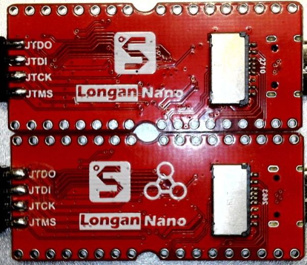

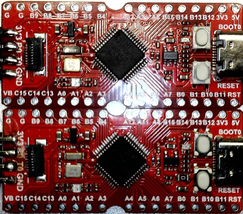

von Rudolph R. (rudolph)
Ein Arbeitskollege hat sich jetzt auch Longan Nano bestellt und kam
damit nicht weiter.
Jetzt habe ich den hier zu Hause und mal versucht die Blink-Beispiele da
drauf zu spielen.
Beim Upload passiert immer das hier:
Download        [=========================] 100%         8268 bytes
Download done.
File downloaded successfully
Error during download get_status
*** [upload] Error 74
Und die LED blinkt nicht, auch nicht nach einem Reset oder abklemmen des
USB-Steckers.
Mit meinem älteren Modell sieht das so aus:
Download done.
Transitioning to dfuMANIFEST state
Und läuft dann einfach.

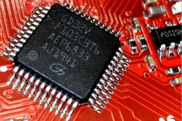

Google brachte mich dann noch auf die Idee, es könnte sich um einen "
sipeed-longan-nano-lite" lite handeln, dagegen spricht aber, dass wie
bei meinem älteren Exemplar der Controller mit "...103CBT6" beschriftet
ist.
Auf jeden Fall führt für den "sipeed-longan-nano-lite" zu compilieren zu
dem gleichen Ergebnis - läuft nicht.
Die beiden Platinen sind leicht unterschiedlich.
Hat Sipeed die Platine kaputt optimiert?
Der neue wird ja wohl eher kein defekter Clone sein, so bei den Preisen.

von Thomas K. (kurzvellberg)
Hab eben das hier gefunden:
  https://github.com/sipeed/platform-gd32v/issues/17#issuecomment-579270512
das hilft!
(Verwenden des "offiziellen" dfu-util, wo der Patch
https://sourceforge.net/p/dfu-util/dfu-util/ci/f2b7d4b1113ef6c3ada31a0654c9aefebcdb1de5/
schon drin ist)
Jetzt blinkts endlich wieder!
Gibt wohl verschiedene Chip-Revisions mit und ohne den Bug :-(

Erstaunlich daran ist allerdings, das zum einen die Dinger ja mit
Software drauf ankommen, zum anderen der ältere Chip das Problem nicht
hat.
Also zum einen hat Sipeed das Problem wohl nicht, zum anderen ist das
schon echt eine Leistung keine 20 Wochen später eine neue Revision zu
bringen die dann auch noch kaputt ist.
Ohne den neuen Chip irgendwie anders zu markieren.
Irgendwie ist das nicht so richtig glaubwürdig.
