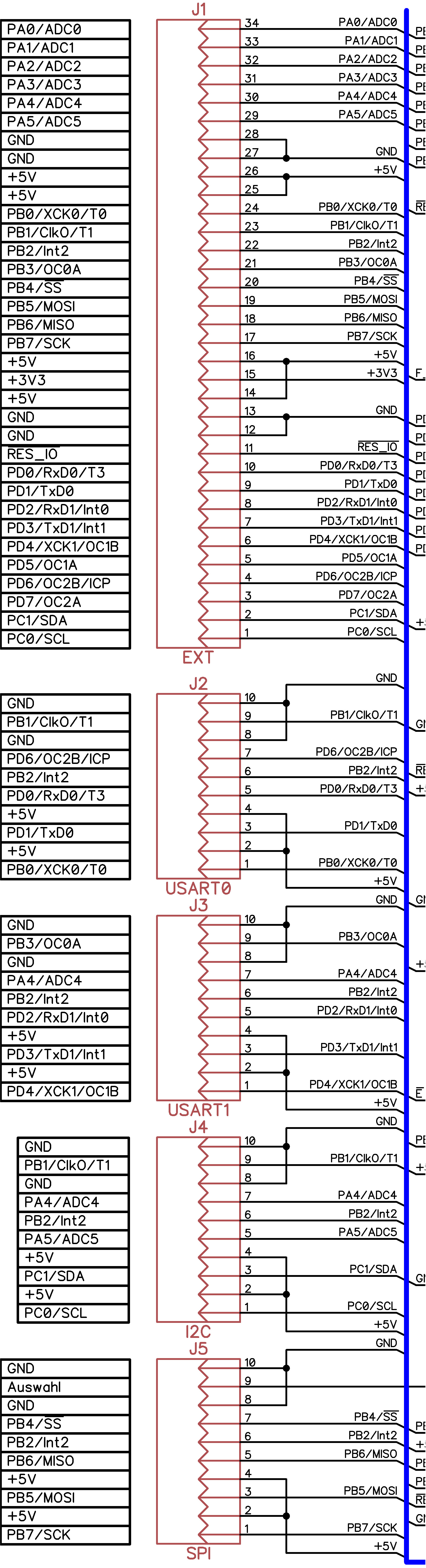

von Maxim B. (max182)
Auf meiner Platte gibt es auch 3V3: für SD-Card und für LCD...
Für diese Platte habe ich mit Absicht ATMega in DIP40 genommen: nach
Verschleiß (10 000 Umprogrammierungen versprochen) kann ich die
wechseln, ohne zu löten. So hoffe ich, damit lange spielen zu dürfen.
Ich habe sozusagen hauseigene Standard für Module entwickelt, so möchte
ich Erweiterungsplatten für alles mögliche machen (eine mit MIDI-Buchsen
und Optokoppler ist schon gemacht).

Macht nichts. Ich habe welche parat :) Einfach neue stecken und los...
Auch stehen zwei 20xBuchsen parallel zu MC, so habe ich alle
MC-Leitungen auch für externe Steckbrett. Es gibt auch Buchsenreihen für
GND, 5 und 3,3 Volt.
Als Anregung diente mir diese Platte:
http://shop.easyelectronics.ru/index.php?productID=153
Die habe ich auch gekauft, wie ich in Moskau war (ich sollte lange
warten, bis sie aus Sybirien kommt!). Aber sie ist für etwas anderes
gedacht. Ich habe überlegt, ich mache mir lieber eine eigene, mit
anderen Akzenten.
Alles, was ich für besonders häufigen Gebrauch schätze und was auch für
Debug gut sein kann, habe ich auf dieser Platte integriert: 2x LCD
(Symbol- und graphische), digitale Anzeige (aus China mit max7219) und
eine Baranzeige (auch max7219), 5 Tasten und Drehgeber, DS3234 und
SPI-RAM mit 1,5 F Kondensator, MicroSD-Steckdose mit Pegelwandler, 3
chinesischen WunderLED WS2812B... Alles außer SD-Card schon getestet.
Alles andere sollte extern kommen, per Buchsen.
