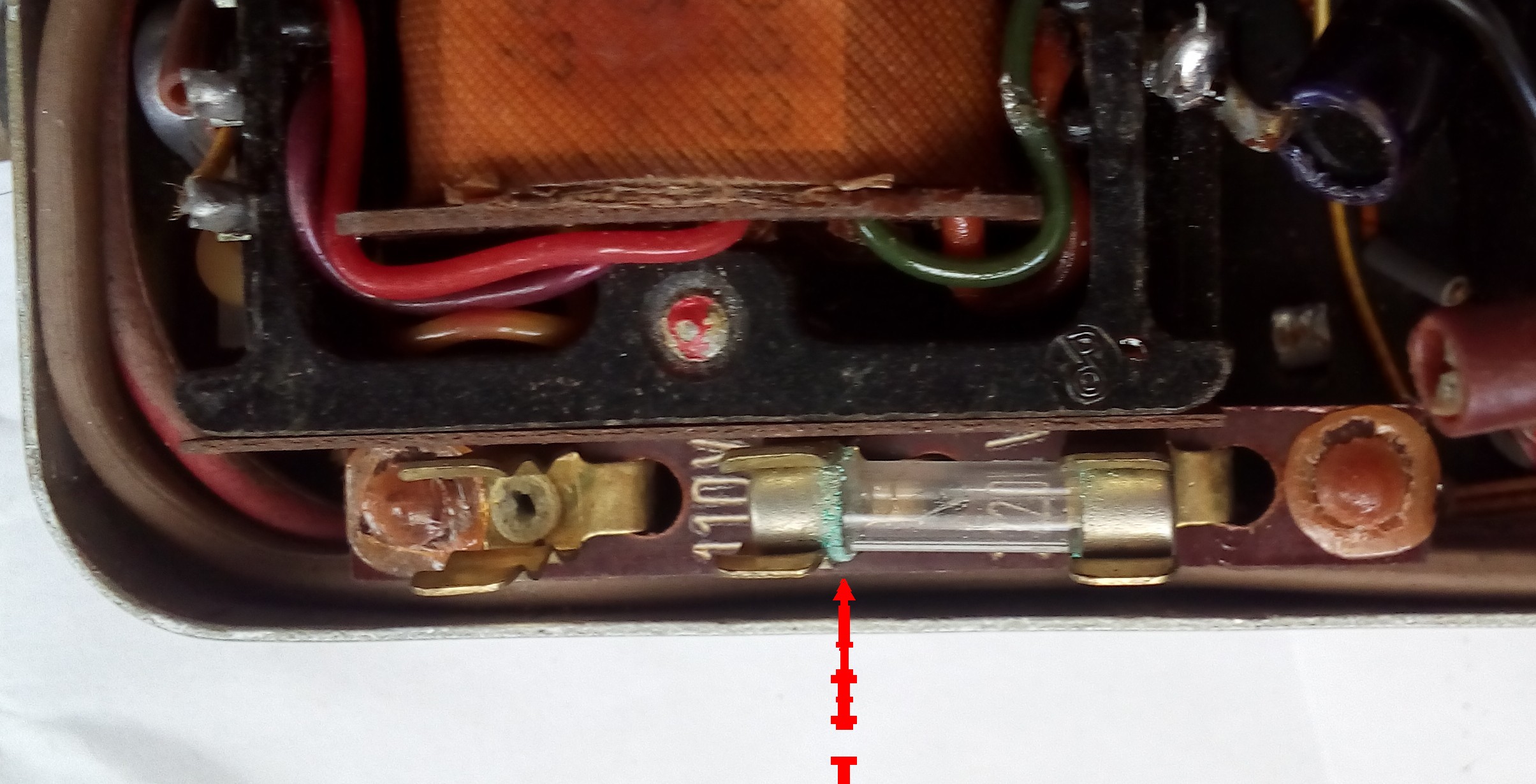

Bei uralten Geräten war der erste Hauptfehler öfter die
Sicherungshalterung. Der Grünspan ist meist gut zu erkennen.

Leider müffelt das Gerät nach Keller und bekommt sicherheitshalber 3
Tage Zwangslüftung. Danach fasse ich vorsichtig die bereits so erwartete
Sicherung an (siehe Foto) und später (!) regele ich langsam den
Trenntrafo hoch.
Und ... .

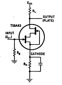

Meine Erfahrungen mit Röhrengeräten sind über 50 Jahre alt. Die
Fachlehrer und die Meister haben uns zu den pratischen Prüfungen oft mit
defekten Gitterableit- oder Schirmgittervorwiderständen getriezt, weil
es dadurch undefinierte Zustände gab. Der Fehler war in der Praxis nicht
häufig, aber sehr lehrreich.
Etwa 50 % der praktischen Fehler waren verbrauchte Röhren. Das kommt auf
die EC92 zu. Gibt es hier erfolgreiche Tester für Triodennachbildungen?
Ein Kandidat ist der Supertex LN150 MOSFET. Er verträgt 500V und hat 2
mS Steilheit. Damit kann eine Triode evenuell gut nachgebildet werden.
Für die EC92 werden jedoch ca. 6 mS gebraucht.
Ist zwar nicht stilecht sondern einen Versuch wert.

Das Röhrenproblem ist gelöst. Mein Schwager hat seine Röhren- und
-Radiosammlung aufgelöst. 2 EC92 waren noch übrig.
Hi Jörg, ich komme auf dein Messangebot zurück. Der RM II hängt jetzt an
100 V~ und zieht 8 mA~ langsam sinkend. Was meinst du? Sieht relativ gut
aus und ich lasse es bis morgen so. Die Feinsicherung hat den Wert 35
mA.
Wahrscheinlich war das Gerät schon "verbastelt". Der Stecker hatte
zusätzliche Feinsicherungen, natürlich auch verkeimt, und die
zerspleisten Adern im Stecker waren dem Kurzschluß vor den Sicherungen
(!) gefährlich nahe. Die Adern rot und braun sind als L bzw. N
stromführend und die schwarze Ader als Schutzleiter (Trafomasse)
geschaltet. Das ist sehr unüblich. Wenn alles zu ist, stört es keinen.
