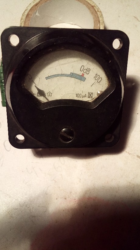

Vielleicht hat ja noch jemand so ein altes Drehspulmesserk rumliegen? Durchmesser kann ich gerade schwer schätzen, da das Teil hinter einer Blende verbaut ist. Müssten 45 oder 50 mm sein. In deutlich modernerer Ausführung habe ich noch welche, aber ob die da reinpassen?
Jörg W. schrieb: > Vielleicht hat ja noch jemand so ein altes Drehspulmesserk > rumliegen? > > Durchmesser kann ich gerade schwer schätzen, da das Teil hinter einer > Blende verbaut ist. Müßten 45 oder 50 mm sein. In deutlich modernerer > Ausführung habe ich noch welche, aber ob die da reinpassen? Ich habe mal ein Meßwerk für ein HP LNG verpflanzt. Manchmal gibt es Meßwerke die ähnlich genug sind. Vielleicht ist irgendein Eisenspan zwischen Spule und Magnet gelangt und man könnte dann mit einem Streifen Karton den Splitter recht vorsichtig entfernen. Sonst müßte man die Lagerung inspizieren. Wenn es nur das ist, sollte sich das Meßwerk (hoffentlich) noch reparieren lassen.

Jörg W. schrieb: > Das wäre ja ggf. die Hoffnung für das Messwerk bei mir. Außenabmessungen > wären 52 x 48 mm². Möglicherweise hat man ja später nur modernere > Gehäuse um einigermaßen die gleichen Messwerke herum gebaut. Bezüglich Messwerke: Ist hier https://www.pollin.de/search?query=100µA&channel=pollin-de&sid=1wmFTEqCkUfXMwIu1902wWvsULsXT3 nichts dabei? Die sollten von der Größe her passen.

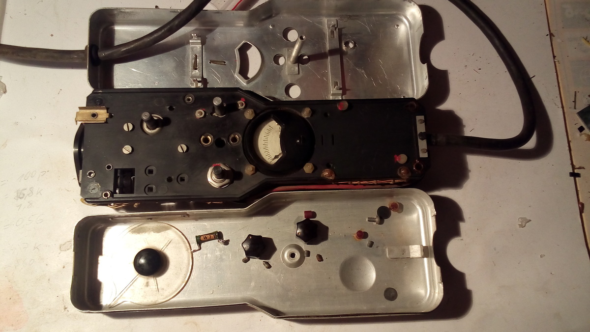

Bei Jogi ist die Demontage nicht zu sehen, deshalb hier noch ein Foto der Operation. Ätzend fand ich immer die biegsamen Montagelaschen, nach der 3. Montage brechen sie ab. Na ja, alle 60 Jahre 2 Mal biegen, das geht gerade noch. Die Schalt- und Drehknöpfe klemmten extrem fest. Ein Minitropfen WT40 in die Gewindelöcher der Madenschrauben war hilfreich. Wahrscheinlich sind die Plastikschrauben an dem Messinstrument zur Isolation der Lötstützpunkte? Ist auch heiße Ware, fest, fester --> kaputt. Die 3,5 mm Kopfhörerbuchsen sind nervig, da man den Unterschied zu 4 mm Bananenbuchsen nicht sofort sieht. Der RM II ist für mich eben ein Gerät mit ideellem Wert, in das man etwas Zeit investieren muss, ohne an den schnöden Mammon zu denken.
#5970889
Claus H. schrieb: > Bei Jogi ist die Demontage nicht zu sehen, deshalb hier noch ein Foto > der Operation. > > Ätzend fand ich immer die biegsamen Montagelaschen, nach der 3. Montage > brechen sie ab. Na ja, alle 60 Jahre 2 Mal biegen, das geht gerade noch. > > Die Schalt- und Drehknöpfe klemmten extrem fest. Ein Minitropfen WT40 in > die Gewindelöcher der Madenschrauben war hilfreich. WD40..und das ist nicht hilfreich weil es wieder verdunstet, das ist Nichts weiter als Petroleum. > > Wahrscheinlich sind die Plastikschrauben an dem Messinstrument zur > Isolation der Lötstützpunkte? Ist auch heiße Ware, fest, fester --> > kaputt. Überlege mal wie alt das ist und wieviel Weichmacher da verflogen ist. Heute zu Tage überleben die meisten Geräte gerade die Garantie.. > > Die 3,5 mm Kopfhörerbuchsen sind nervig, da man den Unterschied zu 4 mm > Bananenbuchsen nicht sofort sieht. Dann schreibs dran. > > Der RM II ist für mich eben ein Gerät mit ideellem Wert, in das man > etwas Zeit investieren muss, ohne an den schnöden Mammon zu denken. Die werden aber für Mammon gehandelt. Ich hatte auch mal so ein Ding, habe es aber nach Anschaffung und Überholung eines "Flaomierz Generators" wieder abgeschafft, der hochfrequente Bruder ist auch da. Gruß, Holm
Holm T. schrieb: > WD40..und das ist nicht hilfreich weil es wieder verdunstet Was allerdings völlig ausreichend ist, wenn es nur um das Lösen irgendwelcher Schrauben geht. Soll ja keine Dauerschmierung werden. > Überlege mal wie alt das ist und wieviel Weichmacher da verflogen ist. Weichmacher wäre PVC. Die da sehen auf den ersten Blick nach Polyamid (Nylon/Dederon) aus, falls wir über das gleiche reden.

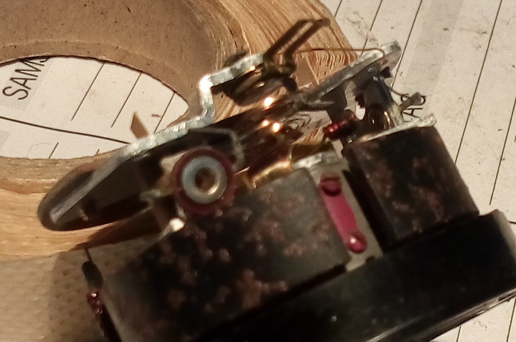

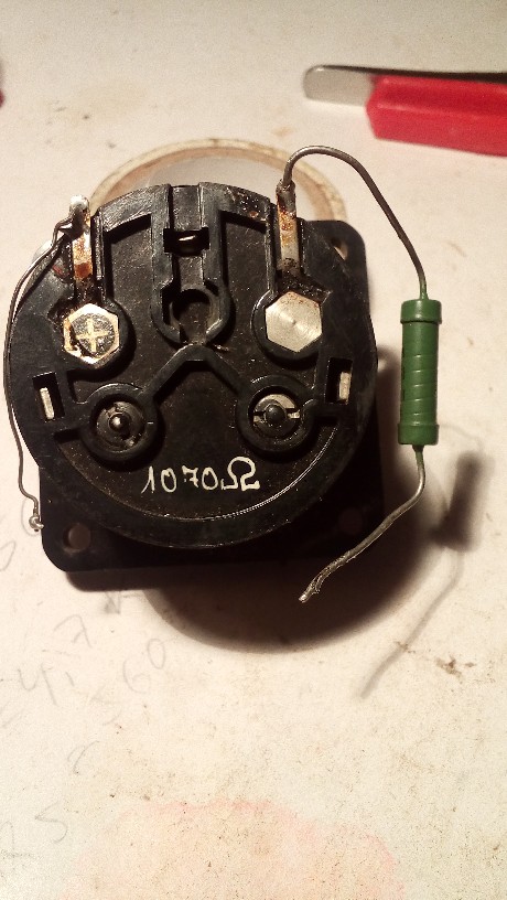

RUFG-4 ist klar, danke. Der 100 myA Ri = ∞, also eine Unterbrechung. Wo konnte ich noch nicht feststellen. Demnächst in diesem Theater :-)
Das Innenleben des 100 myA liegt frei (Foto). Die Spiralfedern sind OK. Die Drehspule zeigt verfärbten CuL. Wahrscheinlich gebraten. :-( Der Magnetkörper rostet als Folge der "Kellerlagerung". Damit sind alle Fehler gefunden. Es beginnt demnächst der Zusammenbau.
#5972364
Claus H. schrieb: > Das Innenleben des 100 myA liegt frei (Foto). > > Die Spiralfedern sind OK. Die Drehspule zeigt verfärbten CuL. > Wahrscheinlich gebraten. :-( > > Der Magnetkörper rostet als Folge der "Kellerlagerung". > Damit sind alle Fehler gefunden. Es beginnt demnächst der Zusammenbau. ..na "gebraten" halte ich für recht unwahrscheinlich in der gegebenen Applikation. Ich vermute eher das da die Feuchtigkeit und die damit verbundene elektrochemische Korrosion ihre Hand im Spiel hat. Gruß, Holm

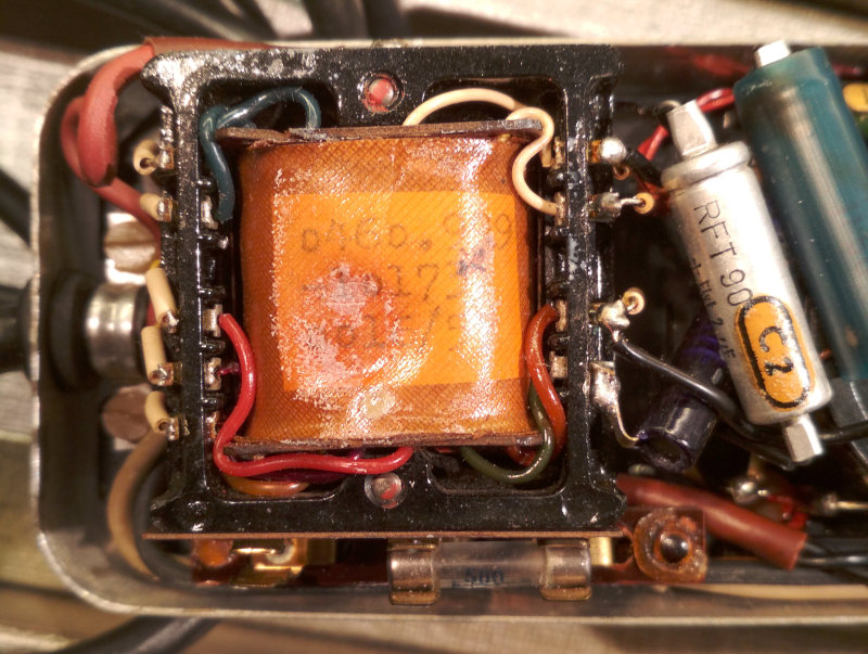

Jetzt versuche ich mal eine Geruchsprobe zu veröffentlichen. Wie angenehm geschmorter Trafo "duftet", kennst du bestimmt; der Geruch haftet sehr lange an. Jetzt riechst du es auch! LOL Möglich ist alles, Windungsschluß durch Feutigkeit u.s.w. Deshalb habe ich das Gerät zuerst 3 Tage zwangsbelüftet, damit der Netztrafo nicht hochgeht. Die größte Korrosin ist meist an den Lötstellen (s.a. Foto Grünspan) durch die unterschiedlichen Potentiale der Leiter, so wie du es schon schreibst.
#5972847
Claus H. schrieb: > Jetzt versuche ich mal eine Geruchsprobe zu veröffentlichen. Wie > angenehm geschmorter Trafo "duftet", kennst du bestimmt; der Geruch > haftet sehr lange an. Jetzt riechst du es auch! *LOL* Das will nichts besagen, ich kann mir schon vorstellen wie das riecht, das ist aber oft nur der damals zur Isolation verwendete "Öllack" der Spulendrähte in Verbindung mit dem Backelit. "Das roch früher halt so" > > Möglich ist alles, Windungsschluß durch Feutigkeit u.s.w. Deshalb habe > ich das Gerät zuerst 3 Tage zwangsbelüftet, damit der Netztrafo nicht > hochgeht. Die größte Korrosin ist meist an den Lötstellen (s.a. Foto > Grünspan) durch die unterschiedlichen Potentiale der Leiter, so wie du > es schon schreibst. Sicher Sowas. Es ist nicht das erste derartige Instrument mit unterbrochener Spule das mir über den Weg läuft. 100µA geht meist noch relativ problemlos aufzutreiben, kritischer wirds bei 60µA und darunter..ging aber bei einem Fall bei mir auch noch..ein Kumpel hat was da gehabt. Ich halte es nur für sehr schwer möglich das Instrument in der Originalschaltung so zu überlasten das man die Spule zum Durchbrennen bringt, Widerstände tendieren nun mal nicht zu Kurzschluß sondern zu Unterbrechungen..deshalb habe ich das angezweifelt. Auch von Seiten der Röhre ist da eigentlich keine Überspannung zu erwarten. Gruß, Holm
