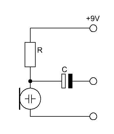

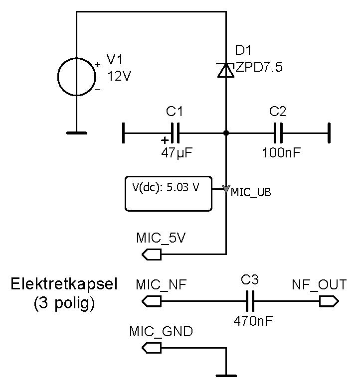

Hallo werte Gemeinde,

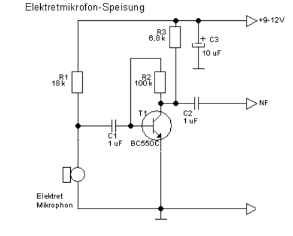

es geht um den Anschluss einer Elektretkapsel.
Insbesondere um die richtige Dimensionierung des Arbeitswiderstandes.
Im angehängten Bild ist ein Standardplan enthalten.
Hier die Daten der verwendeten Elektretkapsel:
Frequenzbereich: 20 - 12000 Hz
Empfindlichkeit: 8 mV  Pa  1 kHz, +/- 3 dB
Ausgangsimpedanz: 2,0 kOhm
Signal/Rauschabstand: > 56 dB
Koppelkondensator: ca. 100 nF - 4,7 µF
Stromversorgung: 2V - 5V DC
Jetzt würde ich gerne wissen, wie man den Wert für R richtig berechnet,
wenn die Versorgungsspannung des nachfolgenden Verstärkers zwischen 9
und 12V betragen darf?
Ich bin kein Fachmann in Elektronik, ich bitte darum um etwas Nachsicht.
Gruß Peter O.
von äxl (Gast)
Die Versorgungsspannung des nachfolgenden Verstärkers hat jetzt mal
garnix damit zu tun.
Im Mikrofon sitzt ein kleiner JFET. Dieser lässt ca 300 - 500µA
fliessen. Immer. dieser Strom schwankt jetzt im rythmus des anliegenden
Schalldrucks.
Leg dort 5Volt an und mach 2.2K rein.
von Peter O. (Gast)
> Schalldrucks.
Hallo äxl,
erst mal vielen Dank für deine Antwort.
Nun ist aber die Sache die, der Umstand der,
dass ich die Kapsel und den Verstärker über eine gemeinsame
Spannungsversorgung betreiben möchte.
Wie im angehängten Schaltplan zu erkennen ist,
ist hier der Widerstand auf 10 kohm gesetzt.
Jedoch habe ich Zweifel daran, dass die 10 kohm
für die von mir angegebene Kapsel richtig ist.
Peter O.

Hallo OMG,
himm, habe ich das etwa im Eröffnungspost nicht geschrieben?
Verzeihung, die Versorgungsspannung liegt zwischen 9 bis 12V.
Sennheiser verwendet bei 9V Speisung einen 8,2 kOhm Widerstand der
besseren Sorte, um die Kapsel zu versorgen. So war das zumindest in den
alten Funkmikros SK1010 und SK1012.
Es schadet sicher nicht, einen RC Tiefpass in der Speisung vorzusehen,
um etwaige Störungen auf der Spannung zu filtern.
von äxl (Gast)
kaputt geht nix. schonmal gut.
9V und 10K? 300µA (siehe oben: angenommener Strom durch die Kapsel) und
10k an 9Volt.
U = I mal R
U = 300E-6 * 10E3
damit käme irgentwas um 3Volt heraus, die überm 10k abfielen.
naja 9V-3V macht ca.6V.
Wieviel darf die Kapsel? 2 - 5V. Geht also nicht. Zieht diese nun 500µA,
statt 300µA, fällt entsprechend mehr am Vorwiderstand ab.
Mach Dir aber nicht so viele Gedanken.
Bau Dir einen Spannungsteiler aus zB 2x 680Ohm. (wenn kein
Batteriebetrieb) Am unteren noch einen 47µF/100nF zum Abblocken und vom
Abgang dort gehst du mit 2k2 oder 2k7 oder mit 3k3 zur Mikrofonkapsel.

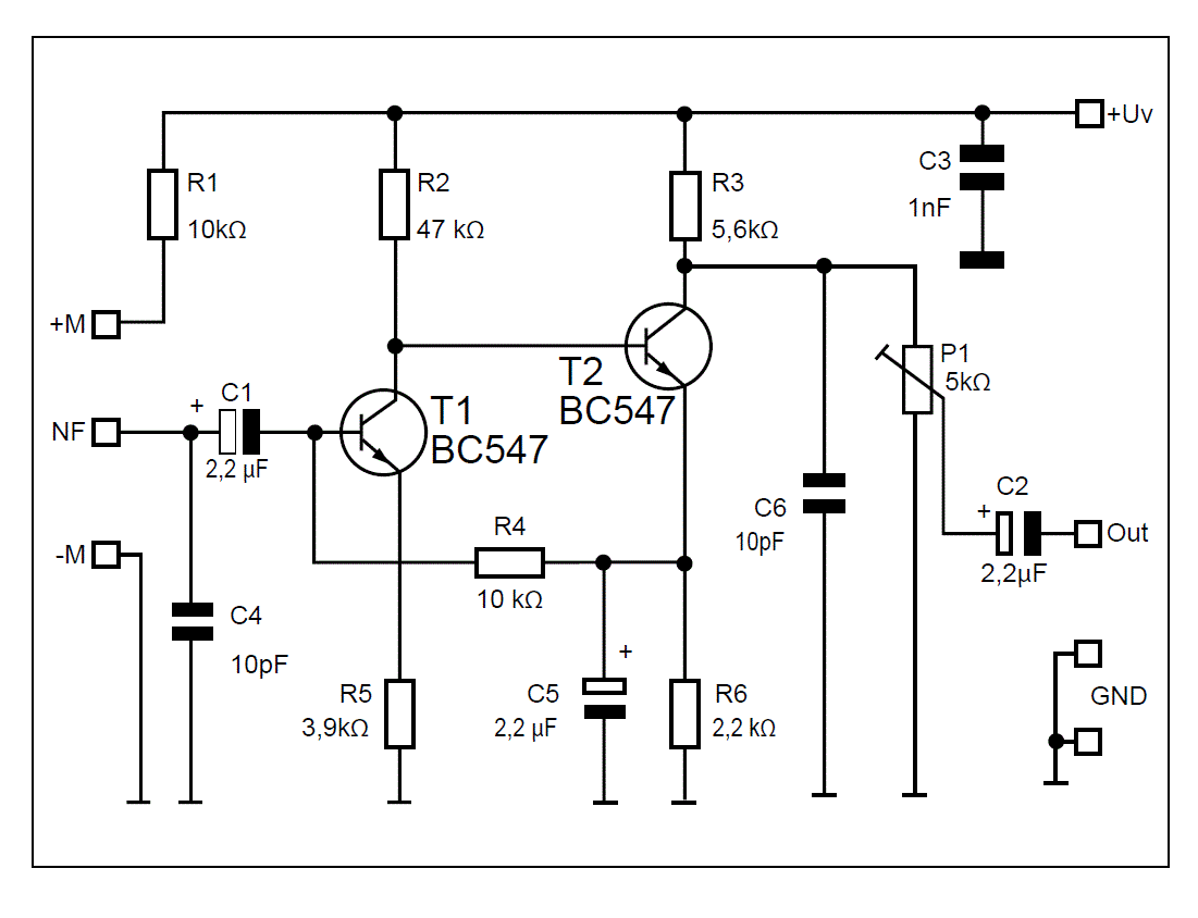

von Stefan F. (Gast)
Beider dieser Verstärkerschaltung ist der Knackpunkt, dass über den
Innenwiderstand der Stromversorgung eine Rückkoppelung entstehen kann.
Packe zwischen R2 und R3 einen 100µF Kondensator nach GND.
Strom-Schwankungen durch R3 sollen so weit wie möglich von R2 fern
gehalten werden, und umgekehrt.

von Werner H. (werner45)
Ist das denn so schwer?
Den Widerstand so auslegen, daß an der Kapsel etwa die halbe
Versorgugsspannung anliegt. Das ist der optimale Arbeitspunkt
(1-stufiger Fet).
Gruß - Werner

von MaWin (Gast)
So gross, daß am Knoten Elektret zu Widerstand zu Koppelkondensator (der
keine uF haben muss, sondern mit dem Eingangswidertsna der nachfolgenden
Stufe eine Grenzfrequnz von über 20Hz haben darf, manche legen sie bei
100Hz, http://www.sengpielaudio.com/Rechner-RCglied.htm damit kien
Brummen verstärkt wird) im Ruhezustand halbwegs (sprich: kommt nicht so
genau drauf an) die halbe Versorgungsspannung liegt, dann ist der
Signaloutput der Kapsel am höchsten, die nachfolgend benötigte
Verstärkung also am geringsten und das Rauschen minimal die Dynamik
maximal.
Bei dir also 4.5V.

von Axel S. (a-za-z0-9)
Bei bis zu 12V Versorgung und einer Kapsel, die der Hersteller für
maximal 5V freigibt (2..5V, siehe Eröffnungspost) sollte man darüber
vielleicht nochmal nachdenken.
> Das ist der optimale Arbeitspunkt (1-stufiger Fet).
Prinzipiell richtig. Aber bei dem Pegel, den ein Mikrofon liefert -
selbst ein vergleichsweise hochpegeliges wie eine Elektretkapsel - ist
das irrelevant. Wenn der DC-Arbeitspunkt ca. 1V von jeder Rail
wegbleibt, reicht das vollkommen aus. Für diese Kapsel wäre dann alles
zwischen 1V und 5V tolerierbar. Optimal wäre wohl zwischen 2 und 3V.

von Peter O. (Gast)
Das würde bedeuten, der Arbeitswiderstand müsste demnach bei über 10
kohm sein, hier so ca. 22kohm. Ist das ein realistischer Wert?
Stefanus F. schrieb:
> ich dachte, der Signaloutput sei am höchsten, wenn das Mikrofon am
> wenigstens belastet wird, also mit großem Arbeitswiederstand (im Rahmen
> des Arbeitsbereiches).
Ist auch so. Wobei das nichts mit "Belastung" zu tun hat. Der JFET in
der Kapsel ist in erster Näherung eine (AC-)Stromquelle. Je größer der
Arbeitswiderstand, desto größer die resultierende (AC-)Spannung.
Das kann man sich sehr einfach überlegen. Die Elektretfolie gibt eine
kleine Spannung ab, proportional zum Schallpegel. Der JFET übersetzt
diese Spannungsänderung an seinem Gate in eine Stromänderung an seinem
Drain. Der Faktor ist die Steilheit des JFET. Nun ist zwar die Steilheit
eines FET vom Arbeitspunkt abhängig, aber auf den Arbeitspunkt des JFET
in der Kapsel haben wir keinen Einfluß (das Gate ist nicht zugänglich).
Ergo: die Steilheit des JFET und damit die Empfindlichkeit der Kapsel
(in µA/dBA) ist konstant.

von Jens G. (jensig)
>Ein größerer Arbeitswiderstand liefert mehr Signalpegel.
Naja, nicht unbegrenzt. Der Eingangswiderstand der nächsten
Verstärkerstufe zählt da mit rein. Und der ist hier schonmal höchstens
10k. Auf mehr als 10k kommt man also effektiv nicht.
Peter O. schrieb:
22K ist etwas viel. Ich schätze, der Ruhestrom der Kapsel wird bei 500µA
liegen. Das paßt gut zu den Angaben aus dem Datenblatt, das 2K
Arbeitswiderstand (nicht: Ausgangsimpedanz) bei minimal 2V
Betriebsspannung vorsieht. Das würde dann nämlich gerade das Optimum von
1V am Widerstand und 1V über der Kapsel ergeben.
An 22K würden bei 500µA schon 11V abfallen, was 1V für die Kapsel läßt.
D.h. bei 12V Betriebsspannung würde es gerade so noch passen. Bei 9V
aber nicht mehr. Die jetzigen 10K sind schon ganz ok. Höher als 15K
würde ich nicht gehen. Im Zweifel die Spannung an der Kapsel messen und
den Widerstand anpassen. Der Wert des Stroms unterliegt deutlicher
Exemplarstreuung. Keine zwei Kapseln sind gleich.
von MaWin (Gast)
Tja, falsch gedacht.
Bei der 2k Kapsel passt 2k2 als Arbeitswiderstand.
Und wenn man Brummen von der Versorgung befürchtet, nimmt man 2 x 2k2
und baut
+12V--2k2--+--2k2--+--100nF--Verstärker
         100uF  Elektred
          GND     GND
denn Z-Dioden stabilisiert muss es nicht sein (z-Dioden rauschen).

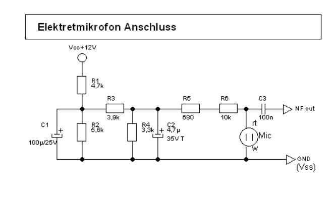

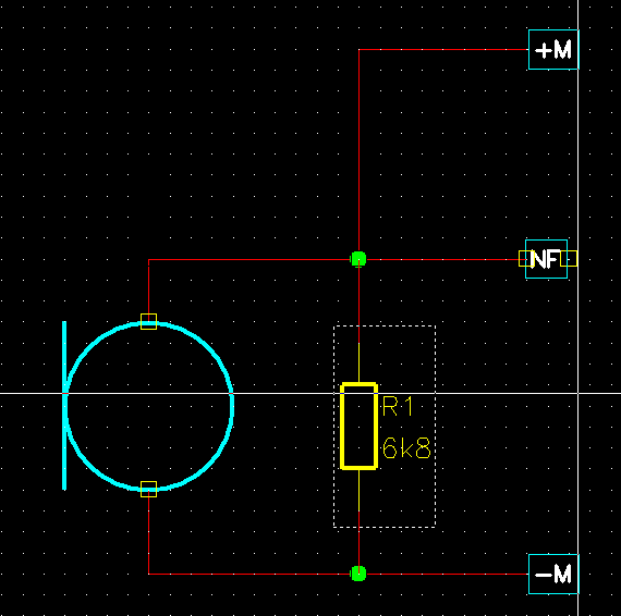

von Andi B. (andi_b2)
Wenn die Versorgung sauber ist, dann so.
Der geringfügig höhere Arbeitswiederstand ist der Kapsel egal und sie
liefert halt geringfügig mehr Ausgangspegel.
von HildeK (Gast)
Braucht man auch nicht, aber haben kann man das schon, wenn man die
nächste Stufe auch in der Hand hat.
Auch 47k Eingangswiderstand sind nicht unüblich und mit einem
nichtinvertierenden OPA in der nächsten Stufe kann man noch weit darüber
liegen.
Nach deinem Bild kommt dann eher gar nichts heraus.
HildeK schrieb:
Und das weißt du weil du es gemessen hast, oder im Zusammenhang mit
Peters oben gezeigten Verstärker nicht verstanden hast?
von HildeK (Gast)
...oder weil dein Bild unklar ist?
Für mich sieht es so aus, als ob an +M eine Betriebsspannung anliegt.
von Udo S. (urschmitt)
Hatte ich auch gedacht.
Aber im 3. Beitrag hat der TO einen Schaltplan gepostet, bei dem der
Vorwiderstand als 10k schon drin ist.
Apropos Schaltplan. Kann mir mal jemand erklären was da C4 mit 10pF
macht?
von HildeK (Gast)
Das war ja schon heute morgen! Und der Thread dreht sich noch immer um
das selbe :-).
Aber dann passt es. Sorry, Andi B.
> macht?
Und C6. Gegen HF-Einstreuungen? Wird aber nicht viel bewirken ...
Die sollte man dann schon auf ein paar zig kHz dimensionieren, nicht auf
etliche MHz.

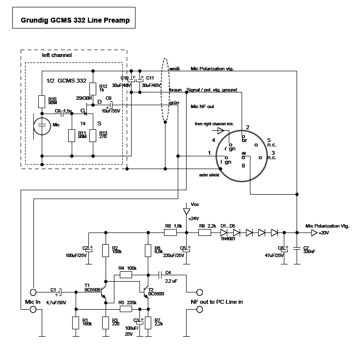

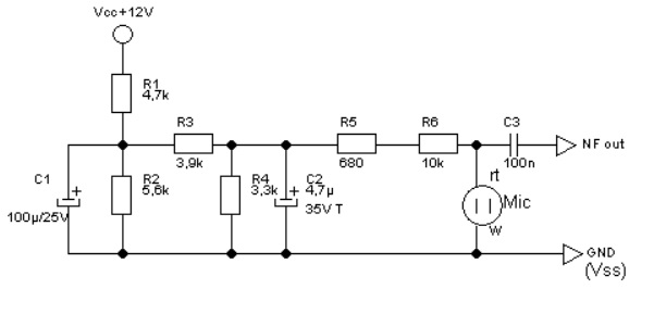

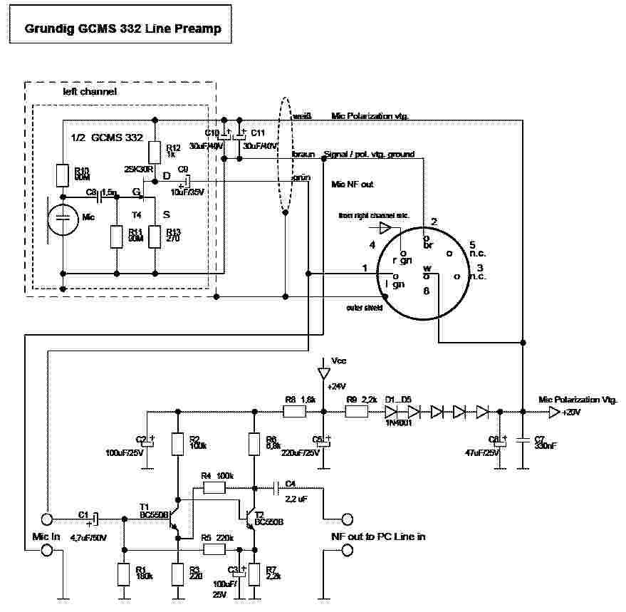

von Karl B. (gustav)
so sieht zum Beispiel eine handelsübliche Schaltung aus.
ciao
gustav

von Peter O. (Gast)
na das ist ja eine Fülle von Informationen, dafür erst mal vielen vielen
Dank.
Ich werde wohl erst mal klein anfangen und erst mal den 10 kohm
Widerstand in der Verstärkerschaltung belassen. Danach Messen, entweder
es passt oder nicht. Danach werde ich die weiteren Ratschläge
nacheinander abarbeiten.
Peter O.
wichtig ist der C3 im angehängten Schaltplan z. B. zur Verbesserung des
Brummabstandes.

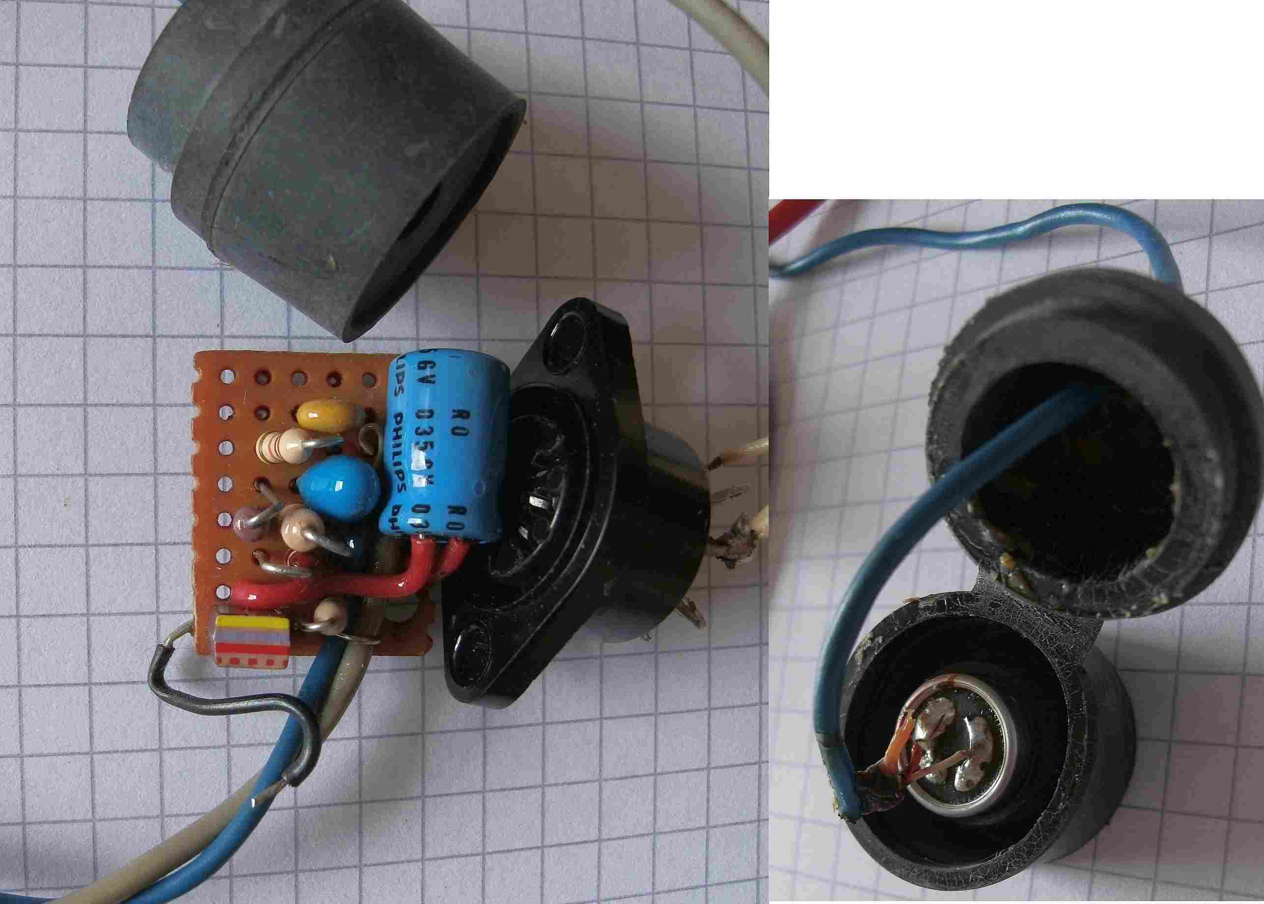

Kommt gleich noch ein Bild vom "realen" Aufbau. Momang.
ciao
gustav
Interessant ist die "Doppelsiebung".
Schaltung stammt aus einem Cassettenrecorder.
ciao
gustav

> Der einzige Punkt ist, wie du schon schriebst, der korrekte Wert des
> Arbeitswiderstandes bezogen auf die Daten der Kapsel und der
> Versorgungsspannung des Verstärkers.
> Die Gleichung wäre:
> U  Verstärker = 9-12V
> U  Kapsel     = 2- 5V
> µA Kapsel     = 300 - 500µA
> Kapsel Ausgangsimpedanz = 2k
> R1 =  ?
> Nun ist eben der Rechenweg und das Ergebnis daraus interessant.
Käse. Der korrekte Wert interessiert nur wenn Du eine definierte
Empfindlichkeit der Kapsel haben möchtest, es ist wahrscheinlich
ziemlich egal ob Du 2K oder 10K verwendest. Freilich ändert sich damit
die NF Ausgansspannung bei gleichem Schalldruck (der Frequenzgang sowie
Rauschen auch), funktionieren wird es aber so und so.
Gruß,
Holm
von Dieter (Gast)
Bei Versorgungsspannungen hoeher als 5V, wird der Widerstand auf die
niedrigere Stromstaerke des Datenblattes ausgelegt.
Ohmsche Gesetz anwenden.
Peter O. schrieb:
> Die gezeigte Schaltung des Verstärkers funktioniert so,
> wie sie gepostet wurde an anderen Kapsel perprimam, ohne Brummen,
> ohne Rauschen, ohne Zischen, ohne Knacken.
Wenn du die Kapsel wirklich näher an der Spezifikation betreiben willst,
also ungefähr Arbeitswiederstand und Spannung wie im Datenblatt
einstellen willst, dann nimm meinen Vorschlag von oben. Wie schon öfter
hier erwähnt, ist das aber nicht unbedingt erforderlich. Der FET in der
Kapsel wird wahrscheinlich auch einige V mehr aushalten. Aber um es
korrekt zu machen, gehört mein externer R halt rein.
Die DC Spannung ist damit bei 9V 3,6V und bei 12V 4,9V. Der
Arbeitswiederstand ist dabei 10k || 6k8 || 10k = ca. 2,9k. Wenn du noch
näher an die 2k kommen willst, dann mußt du halt die 10k und 6k8 noch
etwas kleiner machen. Ist aber nicht notwendig und wohl auch nicht
sinnvoll. Bei 2k9 liefert die Kapsel um ca. 3dB mehr als die
spezifizierten 8mV, also statt -42dBV ca. -39dBV. Diesen Unterschied
wirst du nur im schallarmen Raum messen können. Ebenso eine mögliche
Änderung im S/N oder Frega. Aber wenn du es wirklich exakt haben willst,
dann musst du die R's kleiner machen. Also den oberen 10k und "meinen"
Parallel 6k8. Der Rechenweg ist jetzt klar?

Hallo, mal eine Frage zu der 2-Stufigen Vertärkerschaltung. Wie schließt
man die 2 polige Elektretkapsel an? M+ ist der Pluspol der
Elektretkapsel, M- ist der Minuspol der Elektretkapsel (so vermute ich
mal), aber was schließe ich den an dem NF an?
Vielen Dank vorab für eine Erkärung.

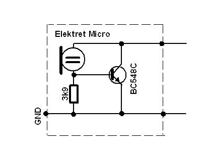

Die meisten Electret Mikrofokapseln haben nur zwei Anschlüsse.An das
Gehäuse kommt GND. An den anderen Pol kommt die Speisung (durch einen
Widerstand) und das ist zugleich der NF Ausgang.
schau mal.
Die Mikrofonkapseln haben größtenteils bereits einen hochempfindlichen
Feldeffekttransistor eingebaut.
Und wie man das an einen zweistufigen Vorverstärker anschließt.-> Bild.
Der Begriff Polarisationsspannung ist nicht ganz korrekt.
Besser wäre Speisespannung.
ciao

von MaWin (Gast)
5 1N4001 in Reihe ? Grundig war schon immer Murks.
Karl B. schrieb:
Noch so eine obskure Schaltung, für maximale Verzerrung.
Von dir kommt eigentlich nur Mist, steinzeitalt.
Das hingegen ist alles fundiert und richtig.

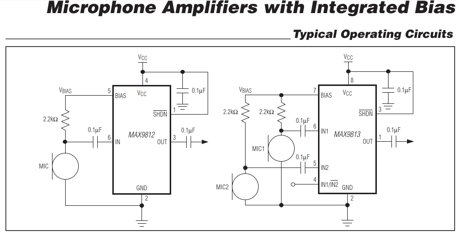

von Toxic (Gast)
Ich haette erst gar keine Lust mir einen 2-stufigen Verstaerker selbst
zu basteln.
Es gibt doch fertige IC's von Maxim z.B. MAX9812L:
https://www.ebay.de/itm/MAX9814-Microphone-AGC-Amplifier-Board-Module-Auto-Gain-Control-CMA-4544PF-W/381646234680?hash=item58dbe36438:g:-QIAAOSwBw5XQtlQ
https://www.ebay.de/itm/MAX9814-MAX9812-Electret-Microphone-Amplifier-Module-Board-for-Arduino/401209926638?hash=item5d69f9a3ee:m:mKV8njP6EaqmaFlMzy0SMxA
Etwas googeln und du findest sicher guenstigere Anbieter
von Dieter (Gast)
Das war mit dem nötigen Hintergrundwissen für damals eine gar nicht so
dumme Lösung. Also alles andere als Murks. Hmm, der echte oder der
falsche M.
MaWin schrieb:
> Karl B. schrieb:
Das ist auch eine übliche Schaltung bei Konsumergeräten. Früher mit
rauscharmen BC4xx bestückt - das war die steinzeitalte Version.
Die Frage war nur zum Anschließen des Teils und zielte nicht auf die
Verstärkerschaltung.
Immer gleich das "Mist & Murks" Geschrei. Rein sachlich trifft das
wirklich nicht zu. Aber mit den Beiträgen zur Verstärkerschaltung wurde
vom Kernthema abgeschweift. Also bitte besser differenzieren. Im
Gegensatz zu den Stammtischvereinfachungen kann hier noch überlegt
werden, bevor die Tasten sprechen.
Andi blieb beim Thema des Anschließen.
Sag das Grundig.
Hab das nur übermnommen, was die so als HiFi verkauften.
Und bin froh, dass das tatsächlich auf einem Kanal funktionierte.
Der andere Kanal ging nicht.
Es rauschte nur. Der FET ist definitiv nicht mehr zu retten.
Habe mich mit dem Mikro nicht mehr lange rumgeärgert.
Aber so Schaltungen findet man gelegentlich noch.
Vor allem als "Kombi". Mit nur einem DIN-Stecker.
Und darum gings.
Wie schließe ich ein Mikro an mein TB an?
Wie ist das Pinout.
Und die Speisung erfolgt durch das TB-Gerät.
Was die da machen, kann ich nicht beurteilen.
Obwohl das Teil unheimlich cool aussieht.;-)
Technisch leider nur noch als Staubfänger geeignet.
In den Specs. steht leider nichts über das Innenleben.
ciao
gustav
habe jetzt extra für Euch meinen Kassettenrekorder auseinandergebaut, um
zu gucken, wie das Mikro da verschaltet ist.
Auffällig die Fülle an Widerständen und Siebkondensatoren.
Hat bestimmt was mit der Unterdrückung der Störgeräusche auf der
Speisespannung vom Motor zu tun. Oder, dass es nicht "ploppt" beim
Einschalten.
Nur so eine Idee... Erhebt nicht den Anspruch auf Vollständigkeit.
Mod. Ein Bild zuviel bitte löschen.
ciao
gustav
von MaWin (Gast)
Doch, es war Murks und ist Murks. Eine Spannungsreduktion durch
gefilterten Spannungsteiler oder z-Diodenbasierten Emitterfolger hätte
Versorgungsspannungsstörungen vermindert, so wurden die prozengual sogar
erhöht.
Das ist dein Problem. Du denkst mangels Fachkenntnis nicht selber,
sondern präsentierst ungeprüft das, was dir vor jahrzehnten als
angeblich gut untergeschoben wurde.
und ich dachte, @MaWin könnte sich da einen Reim drauf machen.
Der andere RR** hat schon garkeinen Anschluss mehr dafür.
Hab gerade nachgeschaut.
Das Gerappel von der Mechanik übertönt wohl schon jeden Rippel auf der
Speisespannung.
Nur externes Mikro möglich. Und Mono.
ciao
gustav
du meinst wohl:
"wie und an welchen Polen greift man die NF ab."
es gibt zwar jede Menge Erklärungen, wie man so etwas prinzipiell
anschließt. Das wurde oben ja schon lang und breit ausgeführt.
Wenn es um konkrete Fehlerbehebung geht:
besorg Dir am besten ein Schaltbild vom Gerät, wo Du das Teil einbauen
willst.
Die Spannungszuführung erfolgt vom Gerät, an das das Mikro angeschlossen
oder eingebaut werden soll. Dementsprechend muss dimensioniert werden.
Oder willst Du mit extra-Batterie arbeiten?
ciao
gustav

von Dieter (Gast)
MaWin schrieb:
> erhöht.
Gegen die Störungen waren genügend Elkos eingebaut. Außerdem waren die
Mikros im Gerät eingebaut. Der mechanische Schall vom Motor und das
Rauschen der Mikros war da eindeutig höher. In einem Radiorekorder, den
ich später ausschlachten durfte, war sowas auch verbaut. Spannungsregler
und ZD hätten damals wesentlich mehr Strom verbraucht. Für den
Batteriebetrieb war das einfacher. Zu dem Zeitpunkt waren die Kapseln in
Europa (da gab es noch keine Vereinheitlichung wie heute) etwas
unterschiedlich. Es gab Mikros mit etwas höherem Strom aber weniger
Spannung (mehr Spannungsabfall an den Dioden) und andere mit mehr
Spannung und etwas niedrigerem Strom (weinger Spannungsabfall an den
Dioden). Mit Dioden paßte das besser, als mit einem Vorwiderstand und
wäre mit ZD und Emitterfolger noch weniger für beide Typen geeignet
gewesen.
> gewesen.
merci!
Also zusätzlich dazu hatte ich noch in Erinnerung, Z-Dioden sind da
äußerst verpönt. Sie stellen sozusagen die besten Rauschgeneratoren dar.
Haben in Mikrofonspeisungen so direkt eigentlich nichts verloren.
Der "Braun" hat sogar eine 1000µH Drossel in Reihe zur Z-Diode, um für
die NF-Vorstufen, AM-FM Empfangsteil über Längstransistor-Stabi das
Rauschen so gering wie möglich zu halten.
ciao
gustav
> um zu gucken, wie das Mikro da verschaltet ist
Der Krempel auf dem Stück Lochraster ist doch im Leben keine Schaltung
aus der Serie. Das hat irgendein Bastler zusammengefrickelt. Genauso
vermurkst wie der Aufbau sieht auch die Schaltung aus.
von Dieter (Gast)
Die ersten Elektretmikros waren nicht sehr langzeitstabil. Diese
verloren nach einige Jahre die "eingefrorene" Ladung. Später wurde das
besser. Vermute daher, dass die ursprunglichen Kapseln defekt gingen und
wegen anderer Betriebswerte diese Platine mit zusaetzlich besserer
Siebung eingebaut wurde.
von Nichtverzweifelter (Gast)
Zur Ehrenrettung der damaligen Grundig:
Grundig war Vollsortimenter und hatte als einziger diese 5-polige
DIN-Buchse um den zentrisch sitzenden Mittelkontakt erweitert.
Hauseigene Spezifikation +20V. Das Stereo-Grundigmikro war das
anspruchsvollste aus der Reihe, die beiden Gehäusehälften lassen sich
gegeneinander verdrehen und auch getrennt voneinander aufstellen. Für
semiprofessionelle Tonbastler: A-B, M-S-Stereofonie seien als Stichworte
genannt.
Wichtiger aber ist: Es ist ein Kondensatormikro, KEIN Electretmikro. In
der Innenschaltung, gestrichelt umrandet, klar eingezeichnet der 90MOhm
Widerstand zur Zuführung der notwendigen Polarisationsspannung.
Weil nun aber die Lautstärke des Mikrofons, neudeutsch
"Übertragungsfaktor", direkt abhängig von der Höhe der Pol.-spannung
abhängig ist, diese Mikrofonreihe aber an alle entsprechend (Buchse)
ausgestatteten Geräte des Hauses Grundig passen sollte, wurde eben vor
Produktionsstart auch nachfolgender Geräte die Spannung auf einheitlich
20 Volt festgelegt. Die Mikros brauchten damit keine eigenen, extra
Batterien, und waren an jedem anderen Grundiggerät gleich laut.
Verwendbar am seinerzeitigen Sortiment: Tonband, Cassettendeck,
Stereoanlage, BK-Videorecorder, die eigene, semiprofessionellen
Studiomischpulte, Hausfernsehen. Einen zusätzlichen Eigenstromverbrauch
eines"Reglers" wollte man da nicht, die 20Volt wurden in portablen
Reportergeräten mittels Spannungswandler erzeugt, die Querstromverluste
der zusätzlichen "Regler" hätten sich potenziert.
von ArnoR (Gast)
Dieter schrieb:
> Aber solche historischen Schaltungen, die recht trichreich gewisse
> Zwänge damals mittels eines Kompromisses lösten, eignen sich gut
> herauszubekommen, ob Jemand wirklich ein tieferes Verstandnis für die
> Technik hat. Diese entlarven sich dabei recht zuverlässig durch
> Äusserungen, wie zum Beispiel dass das alles nur Mist sei. Die
> Goldrandlösung ist natürlich die doppelte Wiederholung dieser Ablehnung.
> Der wahre Allwissende weiß, dass er nicht alles weiß (nichs weiß, im
> originalen Zitat).
K.A. wen du damit erreichen willst. Ich fühle mich jedenfalls nicht
angesprochen, weil ich grundsätzlich jede derartige Behauptung (z.B.
"dass das alles nur Mist sei") auch begründe und eine bessere Lösung
zeige.
Warum diese 2x npn-Schaltung Mist ist, habe ich in mehreren Threads
schon gesagt und auch bessere Lösungen gezeigt.
Beitrag "Re: Elektretmikrofon-Verstärker - welche Bauteile?"
da ist was Interessantes:
https://www.radiomuseum.org/schemaviewer/d_grundig_c2800_lw_sch1c.pdf
Mehrere Optionen für das Mikro-Modul.
Die Fülle an Rs und Cs aus dem Bild oben sind wohl Bauteile, die auch
zum Verstärker gehören. Ist also nicht unabhängig von der anderen
Schaltung zu sehen. Das "Bastelgefrickel" soll wohl bauteilemäßig ein
1:1 Nachbau sein.
Die Originalplatine war wohl defekt. Jetzt sieht das Gerät ganz anders
aus.
Das Tastenaggregat ist irreparabel defekt. Die Zahnräder sind gebrochen.
Lautsprecher geht aber noch. Nur der Netztrafo ist eine der Totsünden
von Grundig, die man bei den Geräten immer wieder findet... Alles
draufgelackt, keine Wickelkörper. Wenn Lack/Harztränkversiegelung spröde
wird, haben wir Lebensgefahr.
Deswegen habe ich den TK17 nicht mehr bei Ebay angeboten. Ich will nicht
Schuld sein, wenn jemand einen Schlag bekommt. Das ist die Sache nicht
wert.
Je nach Polung des Netzsteckers Ableitstrom wesentlich höher als bei
Y-Konds. zulässig.
ciao
gustav

von MaWin (Gast)
Dieter schrieb:
> Auf Dich trifft das nicht zu. Deshalb sollst Du Dich auch nicht
> angesprochen fühlen.
Ach Kindchen, du musst akzeptieren, daß deine hanebüchenen Äusserungen
nicht nur mir auffallen. Immerhin rudest du zurück
Dieter schrieb:
> damit ist nicht automatisch gemeint, dass
> man die Schaltung für einen Nachbau heute empfiehlt
Die von Karl gepostete Schaltung von Grundig ist Murks und war Murks.
Deine Begründung, sie wäre sinnvoll wegen Mikroleistung, ist Quatsch.
Bei 1k Drain-Widerstand im Mikro kann man auch nicht wirklich von
Mikroleistung oder einem Bemühen dahin reden. Trotzdem, denken wir an
austauschbare Mikros, da könnte es ja mal ein Gutes geben.
Damit an 5 * 1N4001 in Reihe 4V abfallen, müsste typisch ein Strom von
https://diotec.com/tl_files/diotec/files/pdf/datasheets/1n4001
70mA fliessen. Für Mikroleistung, wo nur Mikroampere flessen dürfen, ist
die Schaltung ungeeignet. Bei 1uA fallen dank Schockley-Gleichung (an
einer ES1D in Ermanglung einer 1N4001 in LTSpice) nur 0.058V ab, also
0.3V an allen 5, so dass 24V nur zu 23.7V statt 20V werden.
Die Schaltung stammt also von einem Deppen der damaligen Zeit der
glaubte, an Dioden wären immer so ungefähr 0.7V Verlust, egal welcher
Strom fliesst.
Eine 20V Z-Diode wie DDZ21 hält ihre 20V hingegen bis 1uA, ist also
wesentlich besser bei Mikroleistung. Wer rauscharme Z-Dioden will,
greift zu Modellen unter 6V, die mit nur ~1uV rauschen, was sich per
Parallelkondensator zudem filtern lässt.
Aber sie war nicht mal passend zur Frage, wie schon HildeK ironisch
auffiel:
HildeK schrieb:
> Karl B. schrieb:
>> schau mal.
> Volltreffer!
> Deine Kapsel hat drei Anschlüsse (die gibt es auch) und der Frager hat
> nur zwei. Passt doch perfekt zusammen!
Aber was interessieren Schwätzer schon Fragen, wenn sie ihre Antworten
unbedingt rausposaunen wollen.
@Mawin:
Die von Karl gepostete, neu gezeichnete Schaltung betitel "Grundig
GCMS..." enthält Kommentare wie "zum Line In PC". Es mag
verschiedentlich übersehen worden sein, dass es 1972 noch keine PCs gab.
Mir war als Radio- und Fernsehtechnikermeister sofort klar, dass der
Schaltungsteil mit den 1N4001 nur "informell" wiedergegeben ist, ich
habe einige Geräte aus dieser Aera für Liebhaber repariert. Es hängen
nämlich im "fremdspeisenden Gerät" weitere Verbraucher an diesen
+20Volt. Aufgrund der Unterlassung dieser Information gehst Du von
falschen Voraussetzungen aus. Gerechnet hättest Du zwar richtig,
praktisch ist es aber ohne jede Relevanz.
Du darfst diesmal einfach mal etwas "glauben": An der Originalbuchse des
speisenden Gerätes stehen 20 Volt an. Das war zu Reparaturzeiten
praktisch zur Fehlereingrenzung. Nach der Hausspezifikation hatten die
20Volt belastbar zu sein, daher sind da auch 1N4001 und nicht etwa
1N4148 verbaut. Auch der 2k2 ist stärker dimensioniert. Hintergrund: Es
gab ein pultförmiges "Tischmikrofon" mit eingebauter roter
Signalleuchte, "On air".
@mawin:
Du schreibst" mal eins lauter...", weswegen ich vermute, dass Du den
wesentlichen Aspekt schlichtweg übersehen hast. Die alten Grundigs sind
Kondensatormikrofone, die 20 Volt dienen zur Polarisation. Die von der
Kapsel abgegebene NF ist ungefähr quadratisch abhängig von der Höhe
dieser Polarisationsspannung.
Dieses! Mikro ist also bei+15, oder +20, oder +25Volt deutlich
unterschiedlich "laut".
Das sollte es aber nicht sein. Es hatte an jedem Grundiggerät gleichlaut
zu sein.
Der nachgeschaltete Impedanzwandler im Mikro ist aufgrund seiner nahezu
"intrinsischen" Konstantstromeigenart innerhalb dieses Spannungsbereich
relativ unwichtig. Seine Leistungsverstärkung bleibt gleich.

Für die Elektret-Kapseln 1,5V (0,8V, 0,5...1mA) und 3...4V (1.5V,
0.1...0.4mA) gab es das für Cassettengeraete mit 6...9V (4...6
Batterien) mit unterschiedlicher Anzahl 1N4148 eine ähnliche Lösung.
Oder eine 3.9 (3.6, 4.3) ZD anstelle der Diodenkette. So gut waren die
ZD für kommerziellle Massenware damals nicht.

Ich habe keine Problem mit konstanten 20V. Auch bei Batteriebetrieb und
Netzspannungsschwankungen.
Aber die Lösung ist Murks.
Selbst wenn auf Grund der weiteren nicht-gezeigten Schaltung ausreichend
Strom über die Dioden fliesst.
Damit sind aber erst recht alle angeblichen Argumente für Mikroleistung
hinfällig.
Was eigentlich egal ist, da die Schaltung sowieso Karl B.s falsche
Antwort auf Kurz Runzers Frage war.
Keine Ahnung, warum er ständig solche Geriatronik postet. Wohl um sie
endlich aus dem Regal räumen zu können und wegwerfen zu könnne.

Ich meinte, aufgrund meines zeittypischen Reparaturfachwissens, hier sei
die Darlegung der Beweggründe der Grundig angebracht. Die in den
hauseigenen "Technischen Informationen" (regelmäßige Publikation von
Grundig) übrigens auch näher erläutert wurden.
