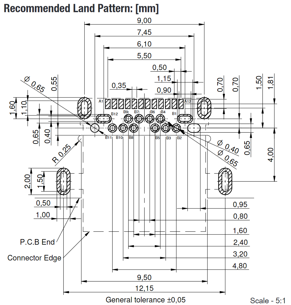

Eichntlich wollte ich die Buchse 632723300011 von Würth verbauen weil
ich die schon gesehen hatte und der Stecker da bombig fest setzt. Aber,
die braucht viele kleine Bohrungen die mir PCB-Pool selbst mit der
High-Spec nicht fertigen kann. Also bin ich zu der Buchse CX90M-16P von
Hirose gegangen. Lässt sich einfach verbauen, sitzt schön mittig in der
Platine, alles super, aber:

Die Eagle .lib von Würth enthält das Bauteil und es kommt nicht durch
den Beta-Layout DRC. Im Datenblatt
https://www.mouser.de/datasheet/2/445/632723x00011(3)-782157.pdf werden
0.4mm Bohrungen gefordert und samt Restring dürfen die nur 0.65mm
Durchmesser haben. Beta-Layout erlaubt aber nur minimal 0.125mm
Restring, macht also 0.4mm+2*0.125mm = 0.7mm.

Sorry. Ja stimmt, 0,65mm aber der DRC mag das trotzdem nicht.

Die 0.4mm sind von Würth vorgegeben durch das Bauteil. Das hat nämlich
Pins die durch das Loch durch müssen und darin verlötet werden. Klar,
ich verwende deutlich dünnere Vias, hier geht es aber nicht um eine Via.

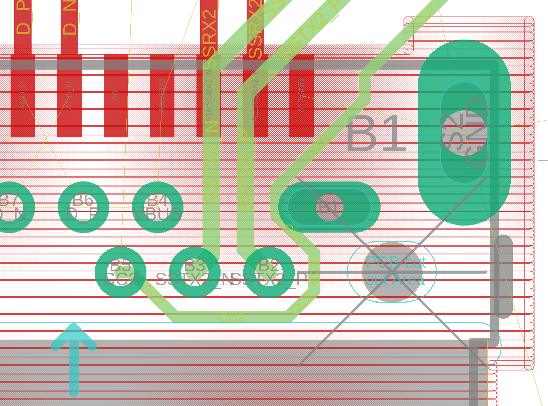

@ Mw E.:
Ich habe jetzt mal ein Foto gemacht. Das ist von BetaLayout und ich
finde das super. Klar, ich kann auch den Fertiger wechseln, aber
schlechter sollte es nicht werden und ich will auch weiterhin direkt die
Eagle .brd hinschicken können.
Edit: Das erste Bild wurde mir hier automatisch verkleinert. Ich kann
das nicht löschen, also nochmal das Original wie es aus der Kamera
fällt.

So, jetzt habe ich einen Footprint zu dem hier
https://gct.co/files/drawings/usb4085.pdf gebaut. Aber kommt auch nicht
durch die DRC.

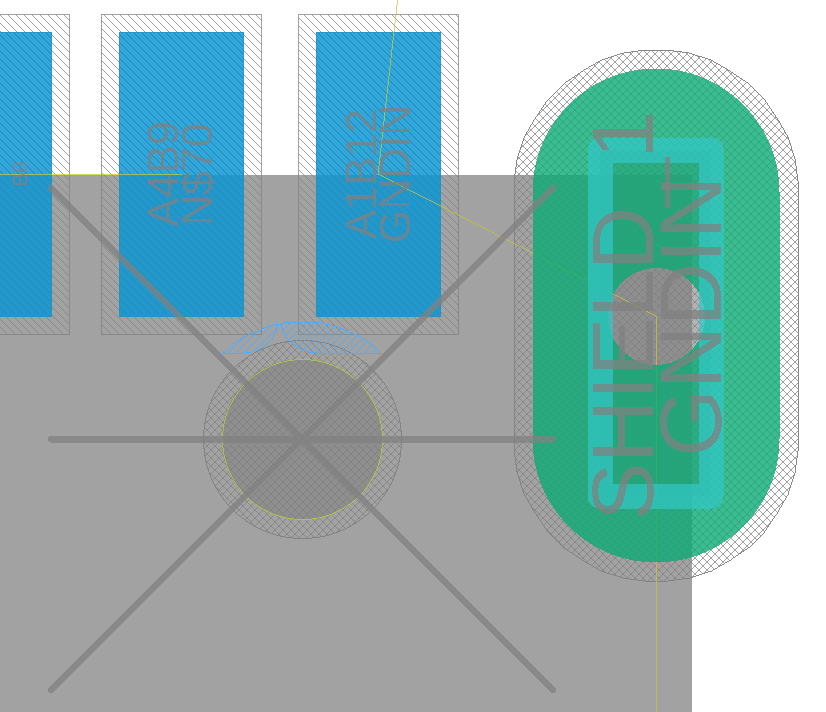

von Gustl B. (-gb-)
@ Gerd E. (robberknight):
Jetzt habe ich zu der von dir empfohlenen Buchse einen Footprint gebaut.
Danke auch für dein Angebot, aber ich werde wohl selbst dort bestellen.
Das PDF von dort
https://datasheet.lcsc.com/szlcsc/XKB-U262-16XN-4BVC11_C319148.pdf ist
aber echt eine Zumutung. Die Pinbeschriftungen kann man kaum lesen und
nur durch Kontext zuordnen. Ist mir völlig unverständlich wieso man das
nicht in vernünftiger Auflösung anbietet.
Wer Fehler findet darf sie gerne fixen oder melden.

von Gustl B. (-gb-)
So, die Buchse U262-161N-4BVC11 kommt auch nicht durch den DRC. Zwei
Bohrungen liegen zu nah an den Pads. Aber gut, habe ich angepasst und
sollte noch gut Überlappung mit den Kontakten haben.

von Gustl B. (-gb-)
So, kleines Update:
Ich habe jetzt mal die 632723300011 von Würth bei PCB Pool fertigen
lassen und zwar haben ich denen gesagt die sollen den DRC ignorieren und
ich wäre auch mit defekten Platinen zufrieden. Haben sie gemacht ohne
Nachfrage, sehr fein. Tja und jetzt habe ich die hier und was soll ich
sagen, alle Verbindungen sind wie ich es will ohne Fehler. Sehr schön!
Damit werde ich ab sofort nur noch diese Buchse verwenden und zu USB3
migrieren. Mein nächstes Projekt ist also eines mit FT600.

von Gustl B. (-gb-)
So, ich sitze gerade an einem Layout mit der Würth 632723130112
https://www.we-online.com/catalog/datasheet/632723130112.pdf
Wie routet man da B5 und B8? Beachte dabei, dass da Löcher sind und die
Platine eine Einbuchtung gefräst bekommt.
von Gustl B. (-gb-)
So, ich habe die Buchse jetzt etwas angepasst, sie hält weiterhin die
Datenblattangaben ein. Jetzt lässt es sich routen, aber auch nur sehr
knapp. Macht man das so oder sollte ich eine andere Buchse nehmen? Noch
kleinere Leiterbahnen und Restringe kosten leider deutlich Aufpreis.
von FW (Gast)
das kannst du so machen. B5,B8 können auch außen rum geroutet werden.
Bei den DP Leitungen auf die Impedanzen und Längentrimmung achten (auch
die an den SMD PADS)
von Gustl B. (-gb-)
FW schrieb:
> außen rum geroutet
Was meinst du damit genau? Unterhalb der PCB cut out Area? Ja das ginge.
Macht man das so oder ist das eigentlich gedacht dass man so dünne
Leitungen verwendet um zwischen den Bohrungen durchzukommen?
Jap, ist nicht mein erstes USB3 Layout. Aber bei der bisher verwendeten
Buchse ist unter der Buchse keine Fräsung so dass ich da schön wegrouten
kann.
von FW (Gast)
Gustl B. schrieb:
> FW schrieb:
>> außen rum geroutet
Das habe ich bisher so gemacht und funktioniert super. So muss man sich
nicht zw. den Bohrungen durchquälen und kann schön Abstand zu den DP
Leitungen halten.
> kann.
Fräsung unter Buchse ? Du verwendest die mid mount Variante der USBC
Buchse ?
Ich nehme immer die top mount Type Würth 632 723 300 011
von Gustl B. (-gb-)
> Leitungen halten.
Danke!
> Buchse ?
Klar, ich meine dass da eben keine Leiterplatte ist in der man noch
schön routen kann.
Die hat hier leider manchmal Wackler. Daher wollte ich mal die andere
ausprobieren.
