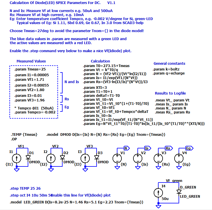

von Helmut S. (helmuts)
Anleitung Uf bei If = 0,05mA, 0,5mA und 10mA messen.
Diese Werte als Parametern im linken Block eintragen.
Dann RUN und schon hat man die Parameter Is, N, Rs und Eg.
(Mit Eg stellt man den Temperaturkoeffizient von Uf ein.)
.model  LED_GREEN D(Is=8.2e-25 N=1.46 Rs=5.1 Eg=2.23 Tnom={Tmeas})
Wenn man die Kapazität bei 0V (Cjo) hat, dann kann man die auch noch in
das Modell einfügen.
.model  LED_GREEN D(Is=8.2e-25 N=1.46 Rs=5.1 Eg=2.23 Cjo=100p
Tnom={Tmeas})

von Rüdiger S. (rudi8)
Wieder einmal vielen Dank für deine unermüdliche Hilfsbereitschaft,
Helmut, ich wünschte ich könnte mich erkenntlich zeigen! Ebenso
bewundernswert dein Wissen, bei dir möchte man in die Lehre gehen! Ich
werde in den nächsten Tagen deine Anleitung gründlich studieren.
Wahrscheinlich reicht es, für Tnom die Raumtemperatur zum Zeitpunkt der
Messung einzutragen und diesen Parameter beim erstellten Modell
einzufügen, oder?
Viele Grüße,
Rüdiger
