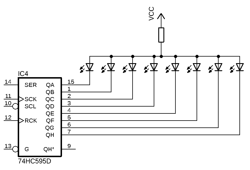

Folgendes Szenario: Ich möchte an einem Atmel ATMega328 ingesamt etwas
unter 100 LEDs steuern können. Von diesen 100 LEDs ist immer nur eine
gleichzeitig aktiv (!).
Statt also mit Schieberegistern und massenweise Widerständen zu
arbeiten, würde ich gerne einen passenden Widerstand nehmen, an VCC
anschließen, alle 100 LEDs mit der Anode an die andere Seite des
Widerstands und ein paar Schieberegistern mit Open Collector für die
Kathoden benutzen. So kann ich mir einige Bauteile sparen.

Jetzt wo ich das gerade schreibe - da eh immer nur eine LED an ist...
74HC595 (DIP-16, also etwas kompakter), Anode der LED direkt an den IC,
Kathoden zusammen führen und über Widerstand an GND müsste genauso
gehen, oder übersehe ich etwas?

Und was würde so schlimmes passieren, wenn du bei dem Konzept "ein
passender Widerstand von zusammengeführten Anoden an VCC" bleibst und
die Kathoden an Standard-Schieberegister mit Push-Pull-Ausgangsstufe
anschließt (z.B. 74HC595)?

Aha. Und warum glaubst du, du bräuchtest open-collector Ausgänge
dafür? Sofern du die LED mit ihren Anoden an die Betriebsspannung deiner
Schieberegister legst (und nicht etwa an eine höhere Spannung) dann geht
das doch prima mit auch mit Gegentaktausgängen. Und dann kannst du die
üblichen Verdächtigen wie HC595 oder 4094 verbauen.
Das ist das gleiche in grün. Ob du die Anoden der LED ansteuerst und die
Kathoden über einen gemeinsamen Widerstand an GND legst - oder - ob du
die Kathoden der LED ansteuerst und die Anoden über einen gemeinsamen
Widerstand an Vcc legst - das ist gehupft wie gesprungen.

Also im Prinzip invertierte Logik am 595: Invertierte Logik, wenn der
Output High ist, gibts keine Spannungsdifferenz und kein Strom fließt.
Wenn er low ist, wird der Ausgang auf GND gezogen (haben die
Schieberegister einen internen Widerstand, um den Ausgang auf GND zu
ziehen? Oder werden die direkt auf GND gelegt? Ein Widerstand müsste man
dann ja bei der Dimensionierung des anderen Widerstands berücksichtigen.
Im Datenblatt hab ich dazu leider nichts gefunden.
Allerdings ist der Stromverbrauch der 595er höher, wenn alle Ausgänge
auf High sind. Das wäre abträglich bezüglich der Batterielaufzeit ;)
Aber vermutlich verkraftbar.

So war das gemeint - ganz direkt ...
Vielen Dank für die Grafik! Aber auch hier die gleiche (vermutlich
dumme) Frage wie oben drüber: sagen wir, ich möchte Q_c auf low setzen,
damit die dritte LED leuchtet. Auf was setze ich dann Q_a und Q_b?
Auf High - anders kann der 74HC595 nicht, weil Q_c aktiv sein muss und
der Chip nur über ein gemeinsames Output Enable verfügen.
Weil auf Grund des Spannungsabfalls über dem Widerstand die
Sammelleitung deutlich unter VCC liegt, bekommen die nicht
eingeschalteten Dioden dann eine geringe Spannung in Sperrrichtung.

von Axel S. (a-za-z0-9)
Daniel H. schrieb:
> Axel S. schrieb:
>> Na als Matrix 10×12. Mit insgesamt 10+12=22 Steuerleitungen.
>> Da bei dir immer nur eine LED leuchten soll, brauchst du weder Treiber
>> noch Multiplexing. Du schaltest einfach einen der Zeilen-Ausgänge auf H
>> und einen der Spalten-Ausgänge auf L. Dann leuchtet die LED im
>> Kreuzungspunkt der Zeile und Spalte.
> Hier fehlt mir noch was.. ich habe mir die Datenblätter und
> Logikdiagramme angeschaut. Beim HC595 kann ich einen Ausgang auf High
> oder Low stellen, oder alle Ausgänge "aus schalten", aber nicht
> individuell.
Ja. Und?
> Wenn ich also den Ausgang A für die A-te Reihe (oder
> Spalte, egal) ändern will, muss ich allen vorherigen Ausgängen ebenfalls
> einen Wert geben. D.h. wenn ich eine Spalte auf High setze, müsste ich
> eine bestimmte Zeile auf Low setzen. Die davor wären ja aber dann auch
> low. Einen individuellen High-Z Status wie beispielsweise der Atmel
> haben die 595er nicht. Ich hab das Gefühl ich hab noch einen
> gravierenden Denkfehler hier drin...
Anscheinend glaubst du, es wäre verboten, eine LED in Sperrichtung zu
betreiben. Ist es nicht. Wie Vorredner schon anmerkten, liegt die
Sperrspannung in dieser Schaltung bei (Vcc - Uf). Wenn du mit Vcc=5V
unterwegs bist (Arduino-Fraktion) und deine LED 2V Flußspannung haben,
dann sind das 3V. Das hält jede LED aus. Die meisten LED sind bis 5V
spezifiziert und der Sperrstrom liegt bei wenigen µA. Da das die Angabe
über den ganzen Temperaturbereich ist, kannst du bei Raumtemperatur von
Faktor 10 bis 100 weniger ausgehen. Sprich: nicht meßbar.

Wolfgang schrieb:
Und

So, wie versprochen meine Summary. Ich habe mich schlussendlich für die
LED Matrix mit 74HC595 Schieberegistern (3 Stück reichen in diesem Fall)
entschieden. Die Alternativen waren:
- Direkt ansteuern mit Schieberegister (gemeinsame Anode oder Kathode
erstmal egal) über 74HC164 oder 74HC595: zu viele ICs, ich bräuchte 13
Stück mit je 8 Ausgängen um dies zu realisieren. Das macht kein Sinn für
mich.
- Charlieplexing: Für mich eigentlich am elegantesten, es hat aber einen
entscheidenden Nachteil bei der Verdrahtung. Ich müsste sowohl Anode als
auch Katode einer jeden LED ans PCB führen. Ja, man könnte durch
geschickte Platzierung der LEDs einige Kabelwege sparen, das ist mir
aber zu viel Aufwand
- WS2812B / PL9823: Zu teuer / zu stromhungrig, wenn ausgeschaltet.
Leider :(
- MAX7219 Scheint mir ein bisschen Overkill verglichen mit den anderen
Lösungen, ich brauche 99% der Funktionalität nicht.
Außerdem wäre die Matrix-Lösung mit 3 74HC595 und 10 Widerständen am
günstigsten und ich denke auch am einfachsten.
Nochmals danke für alle eure Vorschläge.
Da eh nur eine LED an sein soll kann man das auch gleich mit "3to8
decoder" machen. Einen 74HC238, dort ist nur immer ein Ausgang von den
acht auf HIGH.
Dazu einen 74HC138 bei dem nur immer ein Ausgang von den acht auf LOW
ist.
Das ganze verschaltet als Matrix und man kan schon 64 LEDs einzeln
schalten.
Da beide Dekoder noch je drei Chip-Enable Eingänge haben kann man das
leicht kaskadieren.
Die Programmierung mit einer einfachen Byte-Ausgabe ist sicher deutlich
einfacher als Schieberegister zu bedienen.
von Daniel H. (waza-ari1)
Ehrlich gesagt läuft ein erster Prototyp mit dem Arduino und ner 4x5 LED
Matrix mit 2 kaskadierten 74HC595 schon, siehe Anhang. Die Bauteile
dafür hatte ich zufällig noch hier.
 Der Sketch macht momentan nichts außer von oben links nach unten rechts
die LEDs nacheinander anzumachen, aber die Funktion, eine LED mit
gegebener x/y Koordinate anzuschalten funktioniert schon.
Vielen Dank aber für den Hinweis ;)
Als nächstes steht die Kommunikation zwischen dem Raspi auf dem Tisch
und dem Arduino mittels NRF24L01+ Modulen auf dem Programm, da die
extrem wenig Strom brauchen.
