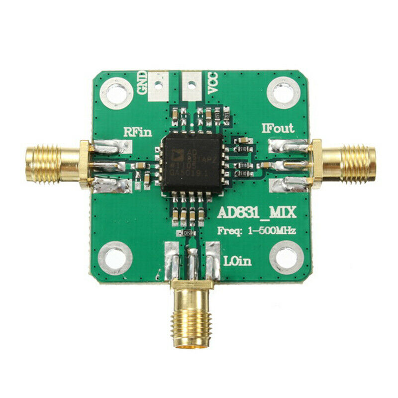

ich habe bei einem Online-Autionshaus ein Mischermodul mit dem AD831
gefunden, siehe Bild im Anhang.
Laut Artikelbeschreibung ist das Modul von 0.1MHz bis 500MHz geeignet.
Da ich auch schon mal eine Schaltung mit dem AD831 aufgebaut habe, ist
in Erinnerung geblieben, dass es nicht so einfach war, eine breitbandige
Anpassung des RF-Eingangs (50Ohm) an den Mischer zu realisieren, vor
allem nur mit L und C.
Wie habe die Chinesen das hier gelöst? Man sieht da nur sehr wenige
Bauteile um das IC herum... Was vermutet ihr, wie gut ist dieses Modul
bzgl. Anpassung an 50Ohm über den angegebenen Frequenzbereich?
Gast #6015163
Die Methode nennt sich "Papier ist geduldig".
So wie du das auch schon erfahren hast: ganz schlecht.
Gast #6015174
Offensichtlich gar nicht.
Was man machen könnte, da der Eingang des AD831 relativ hochohmig ist,
ist eine Zwangsanpassung mit einem 50 Ohm-Widerstand hinter der
Eingangsbuchse.
Ansonsten sieht das nicht sehr vertrauenerweckend aus, und wurde
offenbar von Pfennigfuchsern konzipiert.

Gast #6015487
Joggel E. schrieb:
> Nun, die Absclusswiderstaende sind doch sichtbar
Am Eingang ist zwischen Konnektor und AD831 nur ein Koppelkondensator.
D.h. die Buchse geht direkt in den Eingang des AD831 mit 1,3 kΩ ∥ 2 pF.
Lediglich der LO-Eingang hat einen Abschlusswiderstand. Der Ausgang hat
netterweise auch einen Serienwiderstand; die anderen vier Widerstände am
Ausgang stellen den Gain des Ausgangsverstärkers und dessen DC-Bias ein.
Das scheint die Schaltung aus Abbildung 10 des Datenblatts zu sein, nur
das schmalbandige Anpassglied am Eingang (einfaches T-Glied) und die
beiden Kondensatoren von der Verbindung zwischen Mischerzelle und
Ausgangsverstärker nach +9V hat man weggelassen.

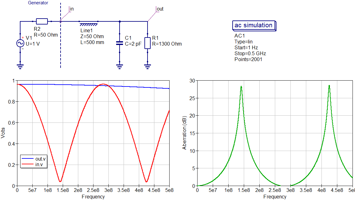

Gast #6015665
Paul schrieb:
> Ist tatsächlich bei 500MHz die Anpassung noch nicht wichtig?
Wie gesagt, kommt darauf an. Anbei das Ergebnis einer schnellen
Simulation des AD831-Eingangs mit 500 mm idealer Leitung davor. Der
Verlauf der Spannung bei "in" ist dem Transformationsverhalten der
Leitung wegen der Fehlanpassung geschuldet. Die grüne Kurve ist die
Abweichung in dB, wenn man mit dieser Vorrichtung die Leistung des
Generators (Pegel bei "in") messen wollte. Der Abstand der Peaks hängt
natürlich von der Länge der Leitung ab. In diesem Fall definitiv nicht
vernachlässigbar.
