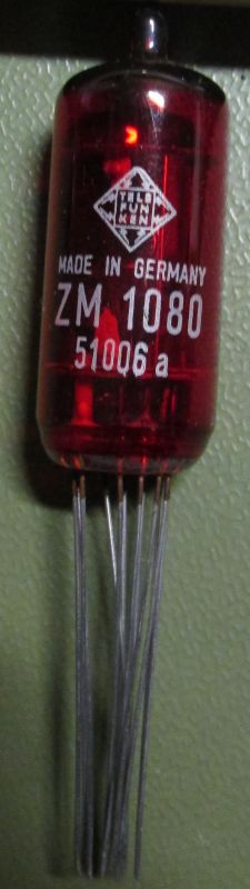

Hallo!
Ich bin ein Anfänger im Bereich IC, SMD, Mikrocontroller und allem, was
damit zu tun hat. Ich will das auch nicht unbedingt zu meinem neuen
Hobby machen, allerdings ist dieses Projekt ein Teil eines anderen
Hobbies. Vergebt mir bitte daher mein Unwissen.
Ich möchte gern eine Temperaturanzeige bauen, die mit Nixies als
Anzeigen arbeiten soll.
Die Temperaturanzeige verzichtet auf °C und soll mindestens im Bereich
20 bis 130°C arbeiten.
Als Fühler möchte ich gern einen PTC mit ca 20cm Leitung verwenden.
Für den Bereich über 99°C soll eine zusätzliche LED angehen, die
sozusagen die erste Ziffer bei 3 Dezimalstellen ersetzt.
Alles soll über ICs realisiert werden, keine Software oder
Programmierung.
Ich habe sehr viel gelesen und bin entsprechend überfordert. Direkte
Anleitungen gibt es im Netz dazu nicht wirklich, da sie entweder nicht
meinen Vorstellungen entsprechen oder Daten fehlen. In meinem Kopf
schwirren jetzt Begriffe wie "Demux" und "74-er-Serie" herum und ich
kann sie leider nicht so selbstverständlich kombinieren.
Bisher habe ich mich auf zwei 74141DC geeinigt, aber wirklich weiter bin
ich nicht gekommen, weil ich die Datenübertragung nicht verstehe (4-Bit?
Wie kann ich mit 4-Bit beide 74 ansteuern mit einem Wert von ca 100°C?).
Irgendwie komme ich nicht weiter und ich hoffe ich bin hier im richtigen
Forum, in dem ich irgendwie Hilfe erfahren kann. Wie gesagt, ich hatte
nicht vor, das so weit zu erlernen wie ihr, dazu fehlt mir sowieso die
Zeit, das als richtiges Hobby zu haben.
Wie gehe ich das ganze an? Wie kann ich mein Vorhaben verwirklichen?
PS: Mit den Spannungen weiß ich umzugehen, bin beruflich teilweise
"Elektriker" und gelernter Mechatroniker.
Ich danke schonmal für eure Hilfe!

Ach du meine Nase - warum das denn?
Das wundert mich bei diesen Prämissen nicht. Immerhin stehst du schon
vor dem Problem, wie du einen analogen Messwert in Digitalwerte
umwandelst, ohne dabei einen Controller zu verwenden (was 100% aller
anderen so machen würden).
Ich würde dir raten, zumindest einen integrierten Analog/Digital Wandler
zuzulassen, der einen parallelen Ausgang hat. Bei einem 8-bit Wandler
hat dieser dann 8 Ausgänge, die du verwerten kannst. Die 74141 haben
m.W. BCD Eingänge, so das du dann den Ausgang des Wandlers auf BCD
umkodieren musst.
Stilechter wäre eine Glimmlampe.
Ansonsten würde auch ich einen ICL 7107 mit zusätzlichen Treibern
empfehlen.

Oder das hier, ohne µC mit IC aus der Bastelkiste:
https://threeneurons.wordpress.com/nixie-power-supply/nixie-thermometer-kit/

Die meisten CPUs haben meines Wissens eine Thermal Diode, die ja auch
vom Systemcontroller angezapft wird zur Lüftersteuerung.
Wenn du die parallel und hochohmig abgreifst hast du den direktesten
Sensor in der CPU der möglich ist.
Hängt allerdings vom Proz ab wo der ist und ob man drankommt.

So sieht es aus. Linux zeigt mir ständig die Temperatur aller Kerne an.
Auch die GPU hat einen Sensor.
Da muss man nichts im Rechner verändern und könnte die Temperaturen
sogar seriell in Schieberegister ausgeben.

Ohje die jungen Leute! Zu der Zeit als man noch Anzeigen mit Nixies und
die Logik mit 74'ern gemacht hat, gab es natürlich AD-WAndler die
komplett ohne Mikrokontroller ausgekommen sind. Es gab sogar
Schaltkreise die die Wandlung des Signals und die digitale Anzeige auf
einem Chip realisiert haben - z.B. der C520 (Ex DDR). Der brauchte nur
noch einen 7 Segmentdecoder (z.B. SN74147) zur Ansteuerung der
LED-Anzeigen, sowie 3 Transistoren als Treiber für die Digits. Eine
Schaltung dazu gibt es sogar hier im µC-Net
(Beitrag "Re: Wer hat noch den "Funkamateur " 1/1988?").
Wenn sich der TO damit anfreunden könnte 7-Segment-LED-Anzeigen an
Stelle von Nixies zu benutzen, wäre sein Problem mit minimalsten Aufwand
gelöst. Nixies würden theoretisch auch gehen (dan brauch man als Decoder
einen SN74141) und entsprechend Spannungsfeste Treibertransistoren.
Allerdings sind die Nixies nicht für Multiplexbetrieb geeignet. Gehen
tut's schon aber es verkürzt deren Lebenszeit. Besser wäre es, wenn man
da noch einen Puffer zwischen den C520 und den Decoder schaltet. Dafür
kann man z.B 3 Schieberegister SN74195 + 3x SN74141 nehmen.

von Manfred (Gast)
Peter D. schrieb:
> In der DDR gab es auch Röhren mit Farbbeschichtung.
Nicht nur dort, siehe Anhang.
(5 Stück habe ich davon)

von Manfred (Gast)
Hans schrieb:
> Das ist ja ganz toll dass du sowas noch hast!
Falls Du des Lesens mächtig bist, siehst Du eine rot gefärbte
Nixieröhre, die nicht aus der DDR stammt.
Wenn hier ein schon länger angemeldeter Benutzer sagen sollte, dass er
meine Röhren gerne hätte, kontaktiere ich den.
