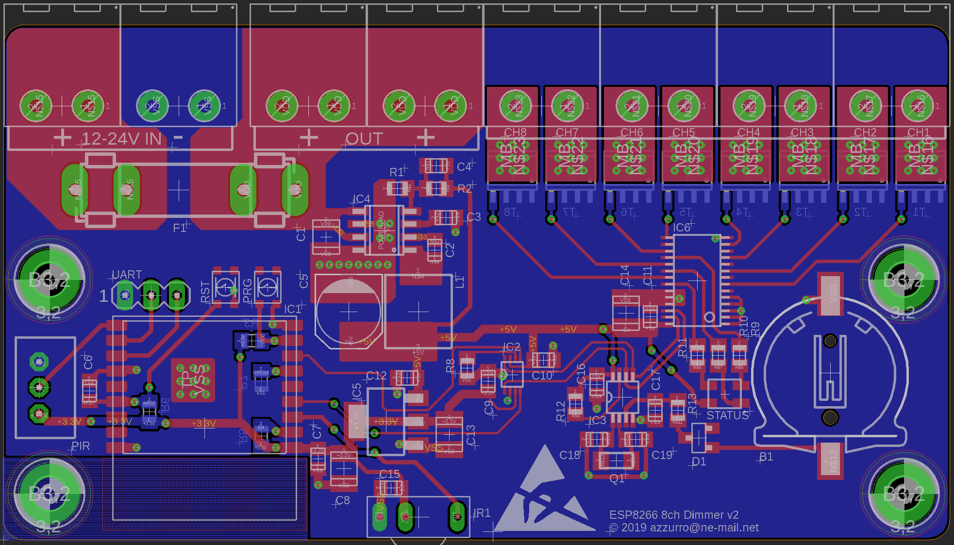

möchte euch hier mein jüngstes Projekt vorstellen, eine Überarbeitung
meines ersten aufwändigeren Projekts von vor über zwei Jahren.

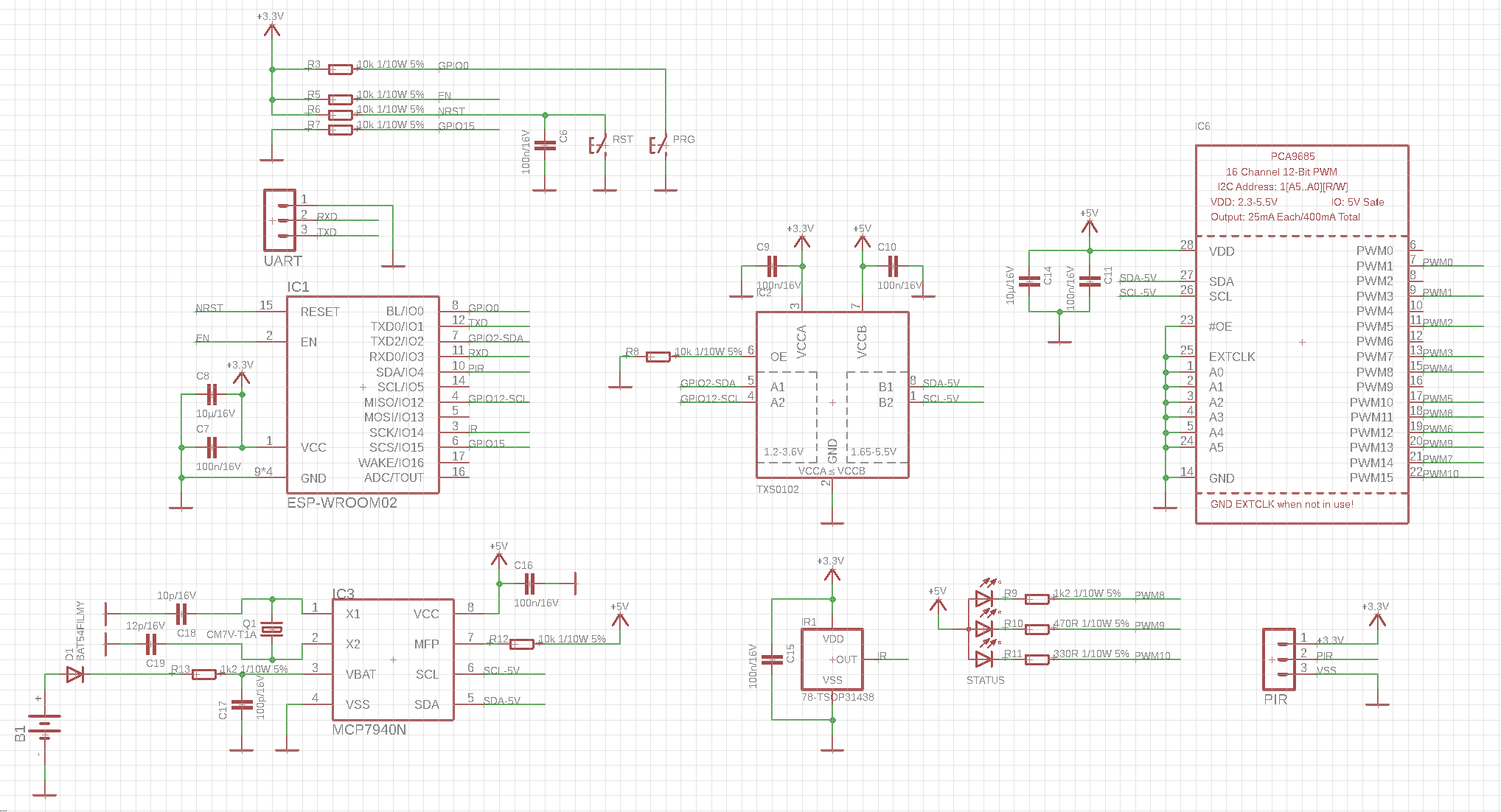

MCU: ESP8266 auf ESP-WROOM-02

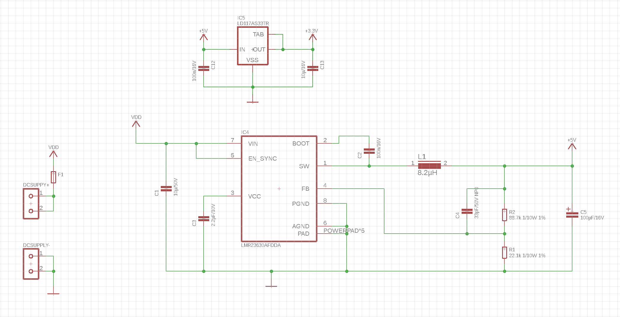

5V Rail: LMR23630AFDDA
3.3V Rail: LD117AS33
PWM IC: PCA9685
MOSFETs: BUK9Y21-40E,115
TXS0102 Levelshifter für I2C
Der PCA9685 hängt an 5V damit die Auswahl der MOSFETs leichter fällt,
der RTC IC hängt der Einfachheit halber dann auch an 5V. Ein TXS0102
Levelshifter bildet den Übersetzer zum ESP-WROOM-02.
Das RTC Modul soll zuverlässige Weckfunktion (Lichtwecker) auch nach
Stromausfällen oder Internetproblemen gewährleisten.

Einen Hardware Bug habe ich schon gefunden (habe ich aber mit
Drahtbrücke behoben): Der OE des TXS0102 gehört natürlich an VCC und
nicht an VSS. Oder an einen MCU Pin, wenn man der AN folgt...
Bisher scheint der Dimmer einwandfrei zu funktionieren. Der Schaltregler
ist vermutlich überdimensioniert. Ich wollte halt dass dem keinesfalls
die Puste ausgeht, bei den Peaks die der ESP8266 zieht und beim Treiben

Wenn ich dann eine Revision der Platine mache, werde ich wohl die
Groundplane auftrennen, um den PWM Müll vom Schaltregler fernzuhalten
bzw. vice versa. Tipps dazu?
Nachbau und Verbesserungen gerne erwünscht.
