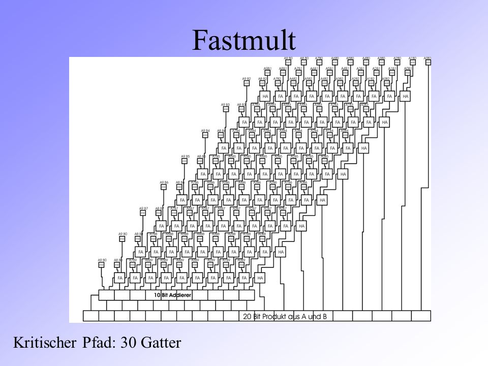

Ich bin totaler anfänger mit FPGA woll jedoch mit hilfe eines https://www.amazon.de/diymore-Cyslonell-EP2C5T144-Systementwicklungsboard-Development/dp/B01NCEJ8YI/ref=sr_1_1?__mk_de_DE=%C3%85M%C3%85%C5%BD%C3%95%C3%91&keywords=altera&qid=1572295579&s=ce-de&sr=1-1 einen 10 bin multiplier bauen. <img src ="https://www.amazon.de/diymore-Cyslonell-EP2C5T144-Systementwicklungsboard-Development/dp/B01NCEJ8YI/ref=sr_1_1?__mk_de_DE=%C3%85M%C3%85%C5%BD%C3%95%C3%91&keywords=altera&qid=1572295579&s=ce-de&sr=1-1"> Ich weiss, das ist vielleich too much für den Anfang, wenn ich ein 1 oder 2 bit VA hinkriege freu ich mich schon. Ich habe allerdings keine Ahnung, was ich das alles brauche bei amazon werden Zusatzkabel angeboten und usb blaster. Wie geschieht denn der input und output, ist da ein Programm dabei? ich sehe da mind. 4 Riesen steckleisten und 2 10 polige. zunaechst würden mir blinkende LEDs reichen. Danke

> usb blaster [x] > 4 Riesen steckleisten Da liegen im wesentlichen die Pins des FPGA sowie einige Spannungen drauf. Zum Blinken hat das Bord 3 LED. Zum Eingeben einen Taster. Ende Gelände. Für 2 x 10 Bit Eingabe wirst du also noch DIP-Schalter, Pull-Up-Widerstände (10k), Steckbrett und einen Sack voll Kabel brauchen. Für 10 Bit Ausgabe dann 10 LED nebst Vorwiderstand (1k). Alternativ, viel stabiler und besser: 4 passende Buchsenleisten auf einer doppelseitigen Lochrasterkarte. Genauso die DIP-Schalter und LEDs da auch mit drauf. Die Schalter und LEDs vllt ebenfalls auf Buchsenleisten führen. Dann kannst du die auch mal abtrennen und/oder umverdrahten. Und: Die Lochrasterkarte nicht zu klein wählen. Für ADC, DAC, VGA...

Für 10 Bit mal 10 Bit braucht man natürlich 20 Bits zur Ausgabe. Also 20 LEDs. Als einfache (Ergänzungs-)Übungsaufgabe kann man besser eine 4 oder 8 7-Segment-Anzeige benutzen, und mit dem FPGA ansteuern.
Ja Danke! Mit einem Altera Board braucht man ja "nur" genug halfadder und fulladder HA oder FA zu implementieren, aber ich hab so was noch nie gemacht jemand hier? Von Ardonius gibt es ja so ein Intro set mit viel Kabeln, ist das besser für Anfänger? Man könnte auch ein 4xBit auf 8 bit Multiplier schreiben, das höchste Ergebnis wäre 1111 x 1111 - 255 = 11011001 und dann die sog. karazuba methode zum kaskadieren nutzen. Man bräuchte noch shl 4 und shl 8 "Gatter" UND mehrere 8 Bit VA. siehe https://de.wikipedia.org/wiki/Karazuba-Algorithmus Jedoch hab ich keine Ahnung welche hardware ich da nehme. Der o.a. altera ist zu klein. Man kann nur Dip schalter für den Input benutzen. Und ich brauche einen input und output zum Komputer. Altera max II?

> https://de.wikipedia.org/wiki/Karazuba-Algorithmus Du solltest am Anfang vielleicht erstmal kleinere Brötchen backen. Und dir z.B. Ein- und Ausgabe per RS232 basteln wenn dir DIP-Schalter und LED zu frugal sind. Dann verstehst du evtl. auch wie so ein FPGA tickt. Da bist du glaub ich momentan nämlich eher auf einem Holzweg.

> Man könnte auch ein 4xBit auf 8 bit Multiplier schreiben, das höchste > Ergebnis wäre 1111 x 1111 - 255 = 11011001 und dann die sog. karazuba > methode zum kaskadieren nutzen. >... > Jedoch hab ich keine Ahnung welche hardware ich da nehme. Der o.a. > altera ist zu klein. Ehem, nein - insb hat der bereits nen Dutzend 18x18-Multiplier eingebaut. Troll?

Juergen B. schrieb: > Ich bin totaler anfänger mit FPGA woll jedoch mit hilfe eines > https://www.amazon.de/diymore-Cyslonell-EP2C5T144-Systementwicklungsboard-Development/dp/B01NCEJ8YI/ref=sr_1_1?__mk_de_DE=%C3%85M%C3%85%C5%BD%C3%95%C3%91&keywords=altera&qid=1572295579&s=ce-de&sr=1-1 Das von dir erwähnte Board hat einen Cyclone II EP2C5T144. Nach der Intel/Altera Dokumentation haben die Cyclone II FPGAs "embedded multipliers". Hier nachzulesen: https://www.intel.com/content/www/us/en/programmable/products/fpga/cyclone-series/cyclone-ii/support.html#Embedded_Multipliers_Type > Embedded Multipliers > > What type of embedded multipliers do Cyclone II FPGAs have? > > Cyclone II FPGAs offer up to 150 embedded 18 x 18 multipliers capable of running at 250 MHz. The embedded multipliers can also be configured as two 9 x 9 multipliers, offering up to 300 9x9 multipliers. These multipliers are capable of efficiently implementing multiplication operations commonly found in digital signal processing (DSP) applications. Embedded multipliers in Cyclone II FPGAs can boost overall system performance and decrease system costs for cost-sensitive DSP applications. Wie viele Multiplizierer in deinem spezifischen FPGA drin sind, musst du nachschauen. Tipp: mach dich mit deiner Hardware vertraut.
