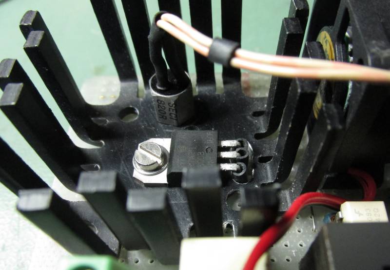

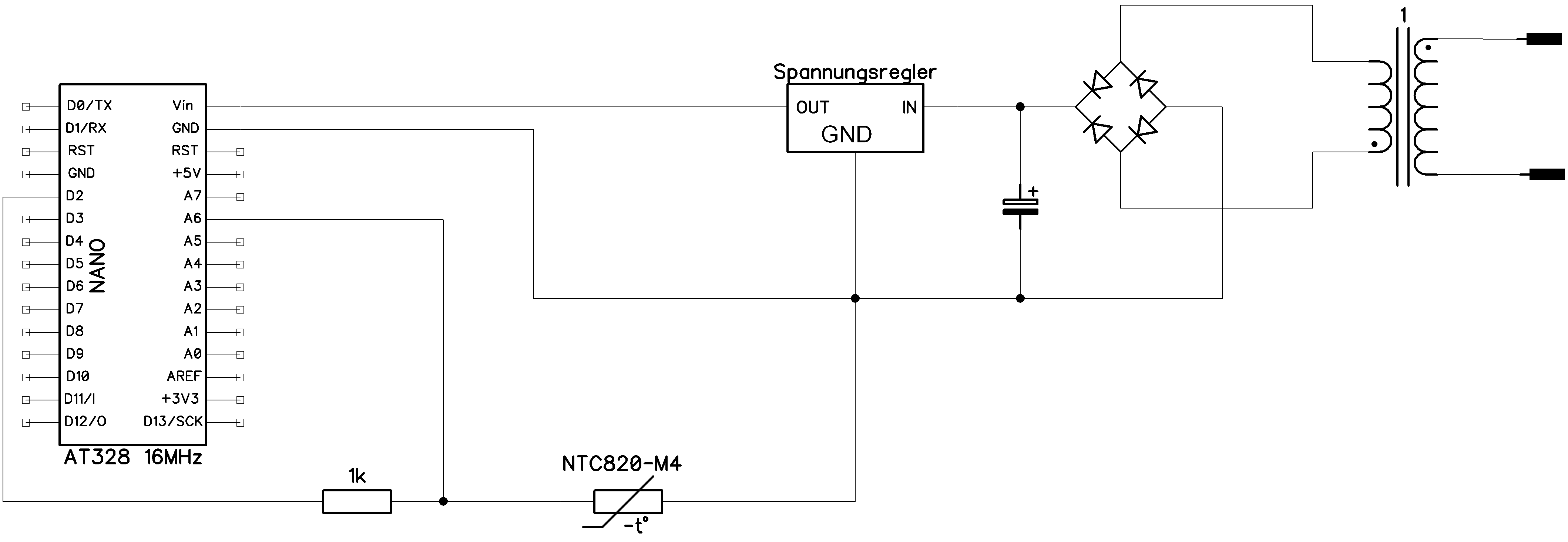

Einfach und OP-Schaltung an µC klingt unlogisch. Ich ziehe mal estwas
aus einem meiner Geräte raus, Anhang.
Ich habe NTCs mit M4-Gewinde um 1kOhm in der Schublade, Wert und Verlauf
leider unbekannt - der Thread dazu müsste sich hier finden lassen. In
einem Testaufbau habe ich bei ein paar Temperaturen den Wert ermittelt
und dann einen Spannungsteiler gerechnet.
Um nicht unnötig Strom zu verbraten, wird der Teiler aus einem
Digitalport des µC gespeist und nur kurz eingeschaltet, wenn ich messen
will.
Ich habe in der Software drei Punkte festgelegt:
Temperatur kleiner xx = alles gut / Lüfter aus.
Temperatur größer yy = Lüfter einschalten + LED an.
Tempertur größer zz = Leistungsstufe abschalten.
Irgendwann habe ich noch eine Spielerei nachgelegt, die Lüfter-LED
blinkt zunehmend schneller, je wärmer das wird.

Al3ko -. schrieb:
> Wozu dienen die drei Gummischläuche an den drei Beinchen vom LDO?
Der LDO ist ein Triac BTA24 und führt Netzspannung, da schienen mir ein
paar Stück Isolierschlauch sinnvoll.
Beitrag "Re: Leitungsschutzschalter kommt beim Abschalten"
Der Link für diesen Thread bedeutungslos, aber es ist ein TO-220, was
Wärme erzeugt und geschützt werden soll und ich denke, das sinnvoll
gelöst zu haben.
