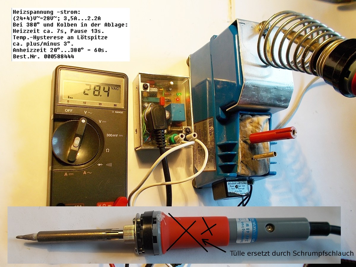

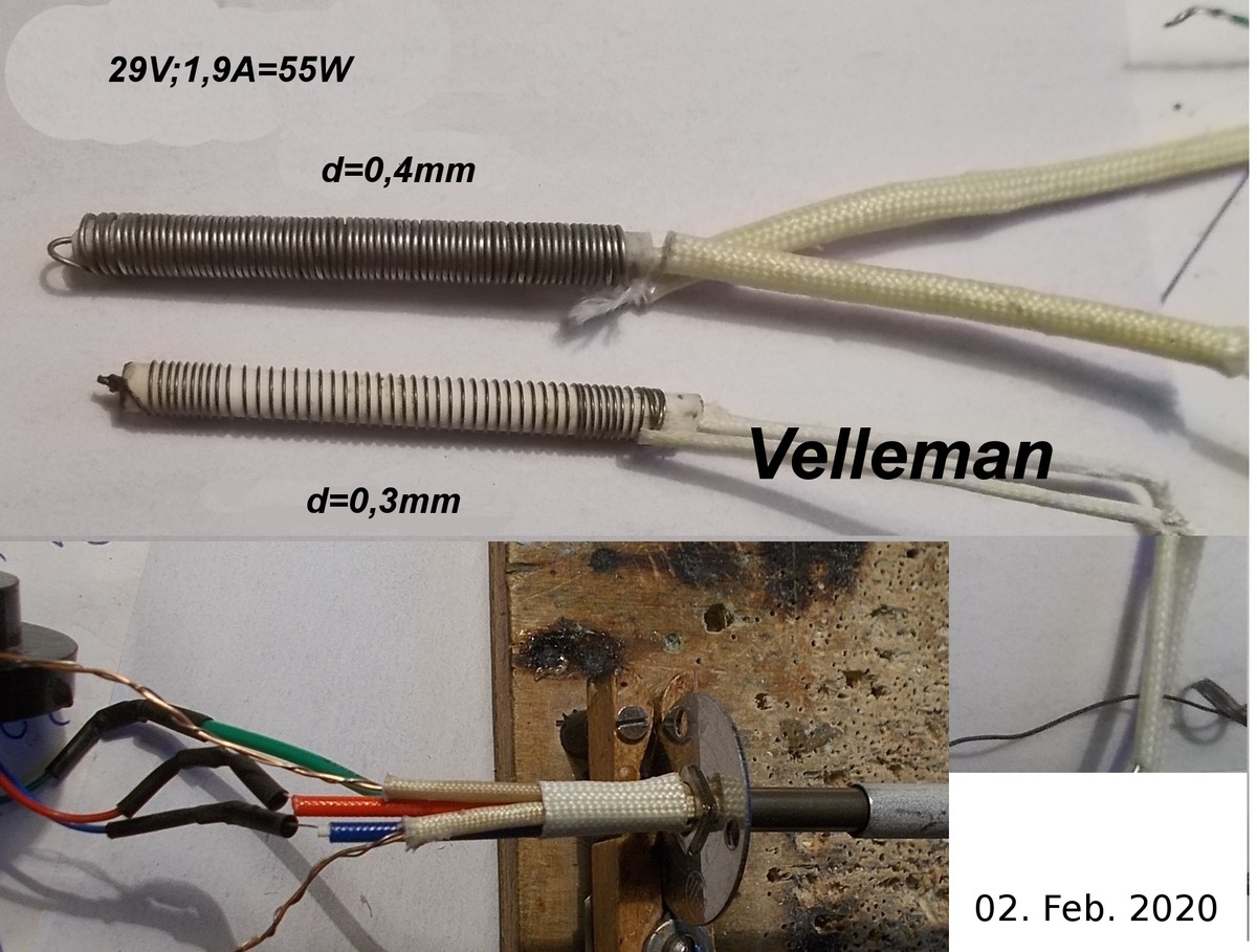

Liebend gern würde ich eine Lötstation mit JBC-Spitze aufbauen, ähnlich
wie hier im Bild mit Velleman. Aber woher die Spitze nehmen? Ich bin
Internet-Bestellmuffel, habe auch keine Lust auf Geld ausgeben und dann
noch auf den Briefträger zu warten, wo der Velleman schon jetzt gut
funktioniert. Aber dran denken, tue ich immer wieder...wäre eigentlich
leicht umzusetzen. Ein geschlachteter Velleman-Griff ist auch noch da.
Was mich wundert auf der Zeichnung weiter oben ist, daß das
Thermoelement von JBC nur 7mV bei 360° rausgeben soll. Beim Velleman
sind es 20mV. Mit 20mV läßt es sich doch viel präziser regeln???
Mit dem NE555-Baustein+Relais bin ich bei Weller (50W) auf Heizzeiten
von weniger als 5 Sekunden gekommen.
Video:
https://www.youtube.com/watch?v=ACbslc6QFGc
Mit JBC-Spitze düften noch wesentlich kürzere Heizzeiten drin sein.

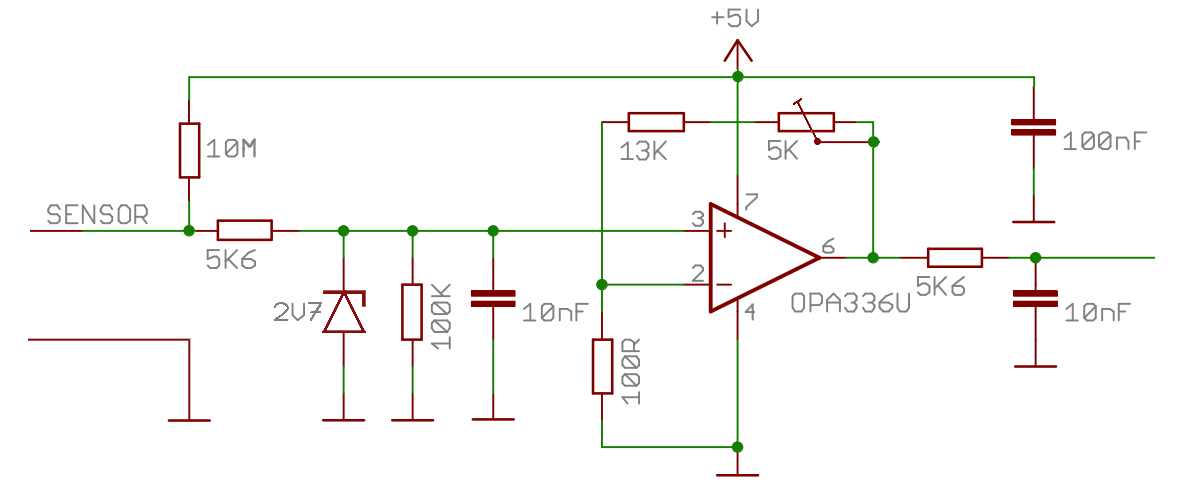

Es hängt davon ab, aus welchen Metallen das Thermoelement gebildet wird.
Die Weller RT liefert um 15µV/K, das ist in der gleichen Größenordnung.
Ich sage bewusst 'um 15µV': Martin Kumm hat in seiner Publikation 16µV/K
angenommen, ich habe 14µV/K gemessen. Ist egal, mein Meßverstärker *)
hat ein Trimmpoti bekommen und wurde bei 350°C einjustiert.
Nun ja, es ist nicht viel, aber gut beherrschbar, solange man nicht mit
dem LM324 oder sonstigen Driftverstärkern anrückt. Man darf sich auch
der Realität stellen und 10K-Regelabweichung als in der Praxis
unbedeutend akzeptieren.
*) Beitrag "Re: Lötstation JBC ?"

von juergen (Gast)
Manfred schrieb:
> "Geld ausgeben" darf sein, Elektronikbastelei gehört zu den einigermaßen
> billigen Hobbies.
Ja, ein schönes, billiges Hobby, kann aber über die Zeit auch teuer
werden.
Ja, wenn ich hochrechne vom absoluten Nullpunkt ausgehend, dann komme
ich auch auf etwa 8mV.
Für meine Regelungsschaltung wären 8mV zu wenig. Ich hatte schon bei
20mV große Schwierigkeiten die störenden Einstreuungen der AC-Heizung
unwirksam zu machen. Darüber hinaus, mit nur einem Drittel der
Regelgröße kann die Regelung nur schlechter werden.
Gut, daß die Thermospannung weiter oben genannt wurde. Das Projekt werde
ich knicken...viel Zeit gespart. Danke.
Daß die Thermospannung an der JBC-Spitze so gering ist, wird wohl daran
liegen, daß nur ein spezielles Metall-Element verwendet wird. In
Verbindung mit dem Kupfer der Lötspitze als Gegenstück kommt dann halt
nur 8mV bei 350° raus??? ...geht ja auch nicht anders bei nur 3
Leitungen.
Velleman bzw. Weller ist da freier bei der Auswahl der Metalle und kann
bei galvanischer Trennung mit 4 Anschlußleitungen wesentlich mehr
Thermospannung erzeugen.
MfG

Ich hatte weiter vorne den von mir verwendeten Meßverstärker angehängt:
https://www.mikrocontroller.net/attachment/437748/Messverstaerker_mod.png
Mal aufbauen, die Spitze extern per Lötlampe heizen und gucken?

Nein. Das Thermoelement hat ca. 1,5 Ohm. Damit ist der Signalpfad
dermaßen niederohmig, dass Einstreuungen nicht relevant sind.
Egal, wieviel Bedenken Du hast: Genau dieser Meßverstärker mit einer
Weller-RT-Spitze wird hier seit dem 25.12.2015 benutzt. Die Regelung
macht ein Chinuino-Nano, was übrigens mein erstes Projekt auf dessen
Basis war.
Hat zufällig gepasst, ich habe ihn mir selbst zu Weihnachten schenken
können :-)

von juergen (Gast)
W.S. schrieb:
> ...Das ist ein bissel zu kurz gesprungen. Bedenke mal, daß du in jedem
> Falle irgendwie regeln mußt...
Ja! Es muß auf jeden Fall geregelt werden. Aber an der richtigen Stelle!
Ich hatte mir folgendes überlegt:
Die üblichen Regelungsschaltungen (Schmitt-Trigger) schalten bei
Erreichen der oberen Temperaturschaltschwelle den Heizstrom ab. Dann
glüht aber das Heizelement noch nach und treibt die Temperatur an der
Lötspitze weiter um einiges höher. Umso länger dauert dann auch die
Abkühlphase, bis wieder die Zuschaltung erfolgt. Insgesamt ist die
Temperaturhystere an der Spitze dann ziemlich groß. Ich hatte mal eine
Bastelschaltung von Elektor nachgebaut, die nach diesem Prinzip arbeitet
und war damit überhaupt nicht zufrieden. Da hätte ich auch gleich bei

von juergen (Gast)
Ich hab' noch mal ein Video gemacht. Jetzt vom Temperaturmessung am
Velleman-Lötkolben. Er ist noch etwas besser geworden als bei Weller.
Liegt wohl daran, daß die Masse der Vellemanspitze größer ist. So läßt
es sich dann genauer regeln. Für JBC-Spitzen würde die Schaltung aber

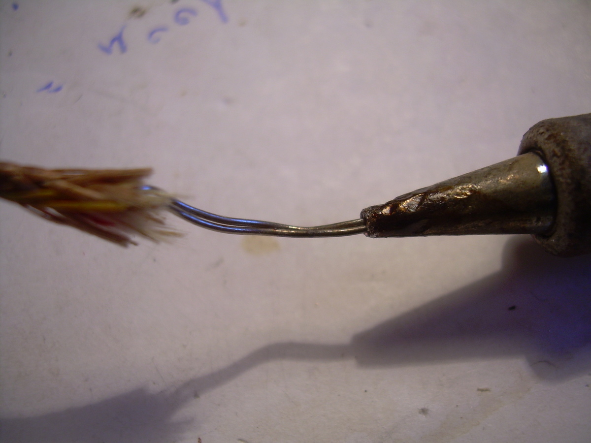

Interessieren würde mich sehr der Temperaturgang an einer JBC-Spitze.
Wie gering nun wirklich mit nur 7mV Thermospannung die Hysterese
ausfällt.
Es hat doch sicher jemand von euch 'ne kaputte Spitze, wo er mal ein
Loch reinbohren und einen Sensor reinschieben könnte (leicht verkeilen).
So wie auf dem Bild...und dann einfach ein Video machen.
Danke schon mal.

Hier habe ich mal zwei Temperaturverläufe (Spitzenkennzahl 7) von zwei
Magnastatlötkolben aufgenommen...beide schon ziemlich betagt. Bei dem
einem scheint die Mechanik gelitten zu haben.
https://www.youtube.com/watch?v=mEKoSf8s4pw
https://www.youtube.com/watch?v=WZIKGxl1ZPk

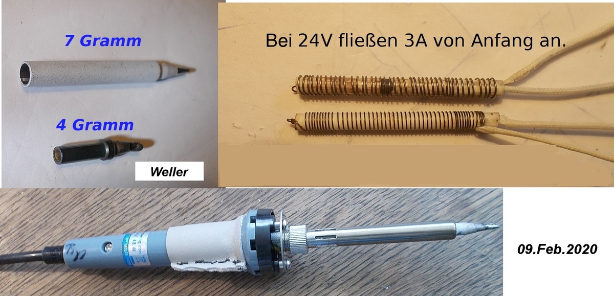

Weiter oben hatte ich angeregt, den Velleman-Lötkolben mit höherer
Spannung zu betreiben.
Da muß ich noch mal drauf zurückkommen. Es soll niemand seinen Lötkolben
durch meine Schuld kaputt machen.
Der originale Velleman-Lötkolben übersteht die 28V nicht dauerhaft.
Nach einiger Zeit brennt die originale Heizpatrone durch.
Mit dickerem Heizdraht sieht es dann aber schon wesentlich besser aus.
Bisher funktioniert es mit dem stärkeren Draht ganz gut.
Die 55W Heizleistung reichen im Grunde.
Wegen der großen Lötspitzenmasse kann bei Bedarf
reichlich Wärme nachströmen.
von juergen (Gast)
Ein kurzes Stück Widerstandsdraht war noch übrig;
gerade noch ausreichend für einen zweiten Lötkolben.
Leistung 75 Watt bei 24V, Anheizzeit 40 Sekunden.
Heizwicklung und der alte Magnastat-Trafo von Weller scheinen das
auszuhalten. Mal abwarten!
Die große Masse (7 Gramm) vom Velleman scheint von Vorteil zu sein.
An einer Lötstelle, die kurzfristig mehr Wärmeeintrag fordert,
steht so schon mal reichlich Wärmeenergie bereit.
Für den Privatbereich finde ich den Umbau gut.
Parktemperatur erledigt sich bei 2 Euro pro Spitze.
Die Tülle am Handgriff habe ich aus dünnem Leder neu gemacht.
Dieses Weichgummi vorher möchte man gar nicht anfassen - bäh.
Mit der Weller lötet es sich weniger gut. Die Weller versuchen zu
verbessern, lohnt sich nicht. Der Aufwand ist groß, die Spitzen auch
relativ teuer. Der Wärmefluß Patrone/Spitze ist bauartbedingt mickrig im
Vergleich zu den beiden anderen Kandidaten.
Zur JBC liegen von meiner Seite keinerlei Erfahrungen vor, werde ich
aber wohl auch nie machen bei den Preisen?? +/- 2°k Genauigkeit bei nur
8mV Thermospannung kann ich mir darüber hinaus gar nicht vorstellen.
Bei den Widerstanddrähten scheint es Unterschiede zu geben hinsichtlich
der Widerstände bei Temperaturänderung. Beim originalen Velleman-Draht
fließt weniger Strom bei Betriebstemperatur, während bei der
Ersatzwicklung der Widerstand unverändert bleibt.

Ach doch. Selbst mit Eigenbau-Regelung geht das. Es kommt nur auf 2
Dinge an:
1. Meß-Regime, also wann geheizt und wann gemessen wird.
2. ein OpV mit geringer Offsetspannung und Drift.
