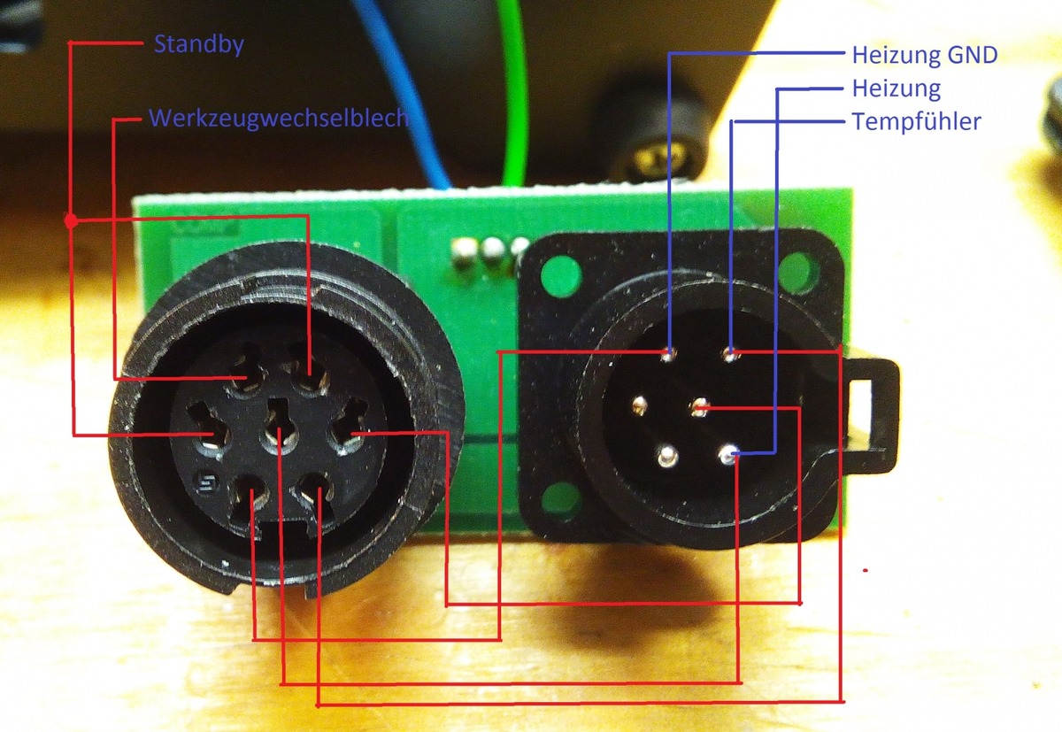

Mark K. schrieb: > wie funktioniert diese > Standby-Funktion? Sobald der Lötkolben mit der Aufnahme/Halterung Kontakt hat, regelt die Station augenblicklich zurück... wird dann der Kolben entnnommen wird schnell nachgeheitzt, ohne das man dies "bemerkt" wenn man anfängt zu löten... Das schnelle Aufheitzen (durch induktion) und die gute Regelung mit guter Temperaturstabilität machen den Unterschied, wenn Du beim löten Wärme brauchst, bekommst Du sie schnell und genau dosiert bei der JBC...

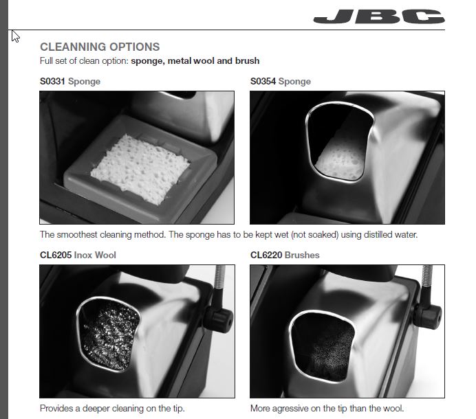

Jörg W. schrieb: > Mark K. schrieb: >> Putzen nur mit Schwamm > > Die JBC-Stationen kommen mit Messingwolle daher. Funktioniert gut. Von Weller hatte ich mal ein PDF wo es um Schwamm vs. Messingwolle ging, die spitzen mit feuchten Schwamm waren deutlich schneller hin. Ansonsten kann ich mich allen anderen JBC-Fanboys nur anschließen, hatte vorher auch alles andere.

Roland E. schrieb: > Das kontaktgesteuerte Standby ist ein nettes Gimmick. Da kann ich Dir voll widersprechen.
#6035195
m.n. schrieb: > Roland E. schrieb: >> Das kontaktgesteuerte Standby ist ein nettes Gimmick. > > Da kann ich Dir voll widersprechen. Glaubenskrieg oder eigene Erfahrung? Ich betreibe hier eine Weller RT-Spitze am Eigenbau, im (originalen) Ständer lasse ich die auf 100°C in Ruhe fallen. Von Entnahme bis 350°C vergehen knapp 3 Sekunden, was ich in der Praxis als vollkommen problemlos empfinde. Wenn die Lötstelle mal etwas größer ist, bin ich immer wieder vom schnellen Nachschub der Wärme begeistert.

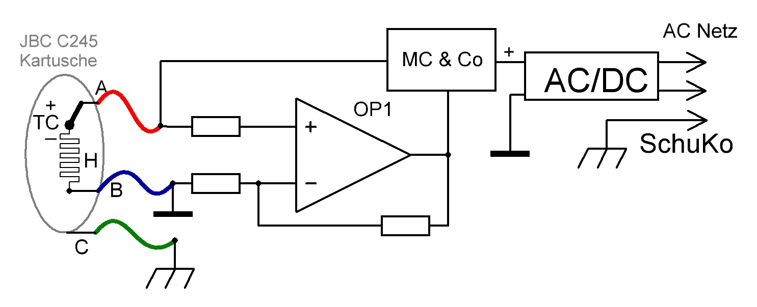

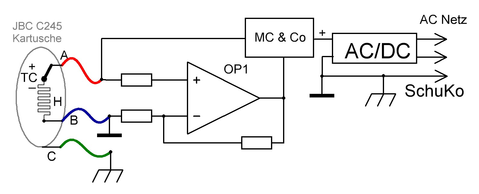

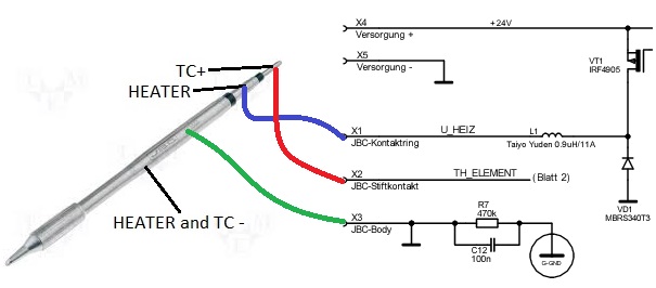

m.n. schrieb: > Und hier zeigt jemand seine eigene Schaltung für JBC-Kolben: Brauchst du gar nicht so weit weg zu gehen: W.S. hatte hier im Forum seine Eigenbaulösung auch schon skizziert.
#6036843
Jörg W. schrieb: > Brauchst du gar nicht so weit weg zu gehen: W.S. hatte hier im Forum > seine Eigenbaulösung auch schon skizziert. Ich weiß, habe den Artikel aber auf die Schnelle nicht gefunden.

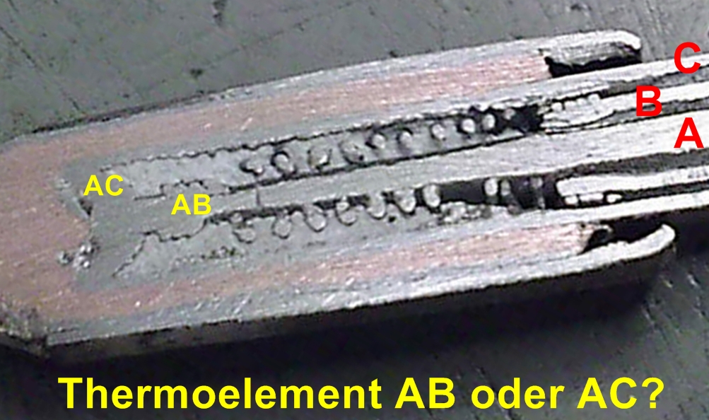

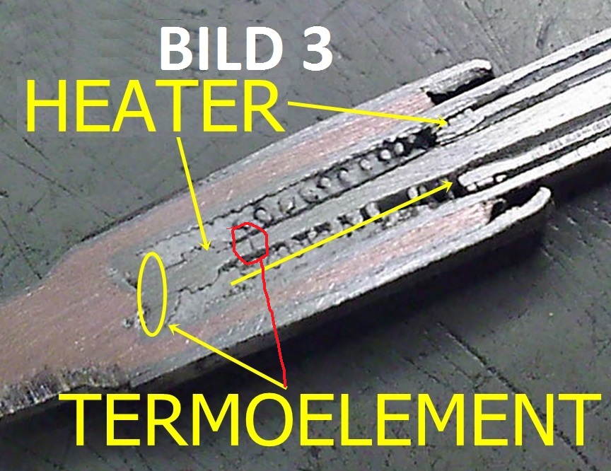

svensson schrieb: > Mit einer Uhr. Okay ist vielleicht nur auf +/- 1 Sekunde genau. Der > zweite Wert ist der Mittelwert aus zwei Messungen. > > Ging mit aúch nur darum, das "schnarchlangsame Aufheizen" einmal zu > quantifizieren... Ok, hab ich mir gedacht. Meiner Meinung nach sind Messungen dieser Art unter verschiedenen Lötstationen nämlich überhaupt nicht vergleichbar. Bei der JBC z.B. sitzt das Thermoelement nämlich soweit ich weiß ganz vorne in der Spitze und spiegelt damit relativ gut (und vor allem verzögerungsarm) die tatsächliche Lötspitzentemperatur wider. Bei der Weller hat man ja eine aufgesetzte Lötspitze, so dass der Wärmewiderstand und die Strecke zwischen Thermoelement und Lötspitze deutlich größer sein wird. Um hier wirklich aussagekräftige Vergleiche anstellen zu können sollte man zumindest mal mit einem separaten Thermoelement direkt an der Spitze messen.

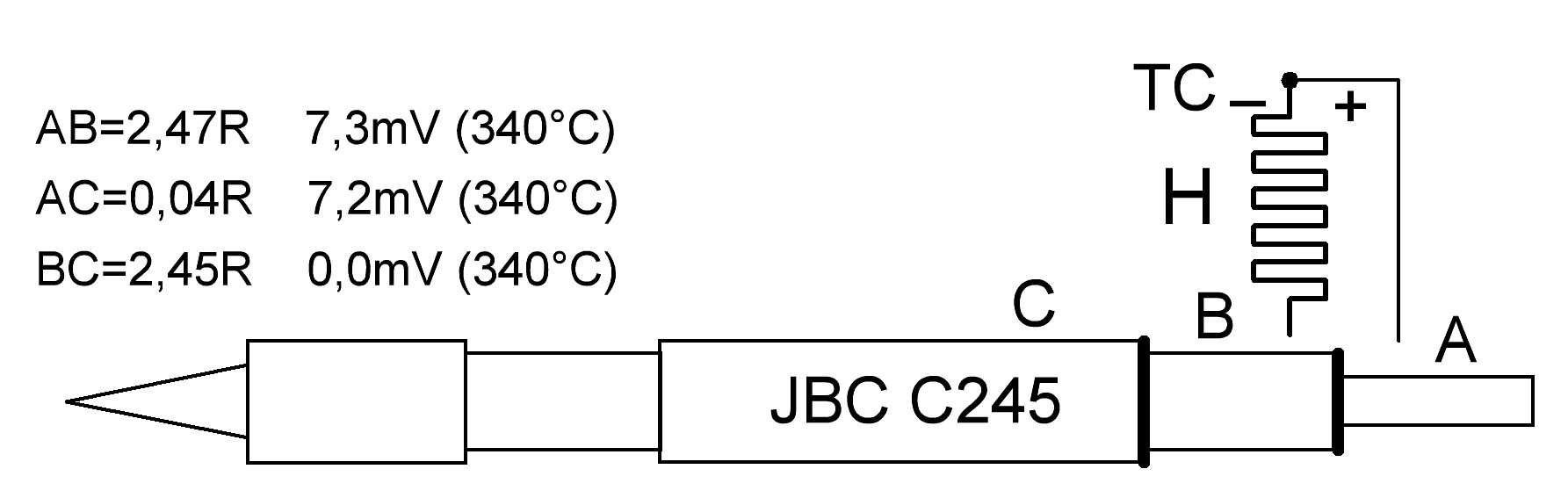

So als Laie denke ich mir, daß es darauf ankommt, Heizung und Sensor möglichst nahe an der Spitze der Lötspitze zu haben. Und natürlich, daß die Heizung so kräftig ist, daß sie in kürzester Zeit die Spitze auf die erforderliche Temperatur bringt. So trivial mir als Laie diese Anforderungen auch erscheinen - anscheinend ist das doch nicht wirklich trivial. Ich habe die o.g. geposteten Werte zum Anlaß genommen, die Zeiten mal an meiner Selektra zu stoppen - ausgehend von den Werten der Skala und der LED, die anscheinend das Aktivieren der Heizung anzeigt. Zum Aufheizen auf ca.275° von: 200 - 6 175 - 7 150 - 9 100 - 11 jeweils durchschnittlich, +/- 0,5sec. Auf 300° sind es von: 200 - 8 175 - 9 Das ist leider nicht eben berauschend, zumal die Heizung mit 48V betrieben wird, was jedenfalls mir eine hohe Heizleistung suggeriert. Trotz der Problematik, an Ersatzspitzen zu kommen, konnte ich es nicht lassen und habe den Kolbenständer mit einem Schalter versehen, der beim Einlegen des Kolben geschlossen wird. Dies wurde begünstigt durch die etwas selfmade wirkende (und wohl auch ist) Konstruktion der Kolbenablage. Das Kabel geht an die mit einer entsprechenden Buchse aufgerüstete Lötstation, in der dadurch die mit der eingestellten Soll-Temperatur korrespondierende Spannung am OP - begünstigt dadurch, daß die am Poti eingestellte Spannung über 10k auf den OP geführt wird - durch Anlegen von Masse an eine Diodenkombi auf einen Wert, der etwa 100° entspricht, reduziert und zugleich eine zusätzliche LED zur Kontrolle angeschaltet wird. An sich wollte ich eine zweistufige Schaltung einbauen, die zunächst auf ca. 150° reduziert und nach ca. 5 bis 10 min noch einmal weiter auf 100° oder die Heizung völlig ausschaltet und dies auch entsprechend signalisiert, aber das wäre schon "richtige" Elektronik, vier Transistoren nebst Kleinzeug (ja, kann man mit entsprechender Kompetenz viel einfacher und mit mehr Gimmicks mit einem PIC machen, aber PIC sind für mich keine einfache Lösung), aber der Aufwand schien mit die Sache doch nicht wert, zumal die Weiterbenutzbarkeit der Lötgerätschaft doch eher fraglich ist. Offen ist für mich aber noch die Frage, welche Standby-Temperatur aus technischer Sicht die "richtige" ist, also wie weit man mit der Temperatur heruntergehen muß (bzw.hochgehen darf), damit die Lötspitze auch auf Dauer keinen Schaden nimmt. Die o.g. 180° erscheinen mir gefühlsmäßig recht hoch ....
Stefan L. schrieb: > Bei der JBC z.B. sitzt das Thermoelement nämlich soweit ich weiß ganz > vorne in der Spitze und spiegelt damit relativ gut (und vor allem > verzögerungsarm) die tatsächliche Lötspitzentemperatur wider. Bei der > Weller hat man ja eine aufgesetzte Lötspitze, so dass der > Wärmewiderstand und die Strecke zwischen Thermoelement und Lötspitze > deutlich größer sein wird. Aber ist dies nicht lediglich für das schnelle Nachschieben von Hitze bei plötzlichem großem Hitzbedarf, also beim Löten etwa an großen Masseflächen, relevant? Beim Aufheizen nach dem Standby ist doch nur die Kolbenspitze mit vergleichsweise wenig Masse aufzuheizen. Da sollte es doch kaum einen Unterschied darstellen, ob unmittelbar in der Lötspitze geheizt und gemessen wird oder am vorderen Ende des Kolbens, der die Hitze dort auf die Spitze überträgt.
Mark K. schrieb: > Aber ist dies nicht lediglich für das schnelle Nachschieben von Hitze > bei plötzlichem großem Hitzbedarf, also beim Löten etwa an großen > Masseflächen, relevant? Beim Aufheizen nach dem Standby ist doch nur die > Kolbenspitze mit vergleichsweise wenig Masse aufzuheizen. Da sollte es > doch kaum einen Unterschied darstellen, ob unmittelbar in der Lötspitze > geheizt und gemessen wird oder am vorderen Ende des Kolbens, der die > Hitze dort auf die Spitze überträgt. Da könntest du Recht haben. Andererseits ist doch die Masse einer Lötspitze i.d.R. deutlich größer als die der meisten Masseflächen. Hier hat nicht zufällig einer eine Sammlung gängiger Oberklasse-Lötstationen und kann mal die Aufheizzeiten mit einem Thermoelement an der Lötspitze nachmessen?

Stefan L. schrieb: > Da könntest du Recht haben. Andererseits ist doch die Masse einer > Lötspitze i.d.R. deutlich größer als die der meisten Masseflächen. Klingt plausibel ... ;-) Aber zu beachten ist auch, daß die aufzuheizende Masse der Spitze vermutlich vergleichbar ist. Der Unterschied besteht also doch nur in dem Wärmewiderstand zwischen dem beheizten Kolbenende und der aufgesetzten Lötspitze. Da es aber immer eine gewisse Zeit dauert, bis die Masse der Kolbenspitze aufgeheizt ist, sollte dieser Wärmewiderstand des Übergangs umso unbedeutender werden, je länger die Spitze selbst aufgeheizt werden muß. Und wenn die Spitze über die gesamte Länge und Fläche fest mit dem Kolbenende verbunden ist, sollte der Unterschied doch eher marginal sein .... Aber Du hast recht, wirklich Aufschluß gewinnt man nur durch eine unmittelbare Messung an der Kolbenspitze. Mit dem IR-Thermometer funktioniert es leider nicht ... und bei einem normale NTC dürften sicht recht schnell die Anschlußdrähte entlöten ...

m.n. schrieb: > Selber Hä, einen Beitrag neueren Datums unter Projekte&Code unter Deinem > Kürzel W.S. hätte ich schon gefunden... > Nimm Dir mal ein Beispiel ;-) Naja, jetzt ist es eigentlich auch ein bissel arg spät, davon einen Projekt-Thread zu machen. Zumal es einiges enthält - nämlich schnöde MECHANIK - die in diesem Forum von "Oberprogrammierern" ohnehin wenig Anklang findet. Nimm's leicht, der Beitrag existiert ja und sollte sich auch finden lassen. Die Schaltung funktioniert auch - bloß die konkrete Ausführung ist nicht mehr nachbaubar, da der verwendete Drehgeber bei Pollin "aus" ist. Vorschlag: Wenn genügend Leute hier zusammenkommen, die sich ebenfalls mal sowas oder was Einschlägiges gebaut haben, machen wir nen JBC-Sammelthread bei den Projekten auf - oder? W.S.
W.S. schrieb: > nämlich schnöde MECHANIK - die in diesem Forum von "Oberprogrammierern" > ohnehin wenig Anklang findet Ah ja. Weil das hier so verpönt ist, hat sich Andreas entschlossen, diese Leute lieber in ihr eigenes Unterforum zu sperren – oder was wolltest du damit sagen?

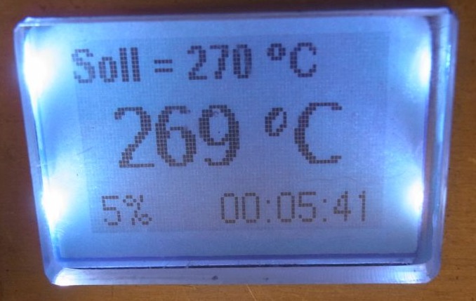

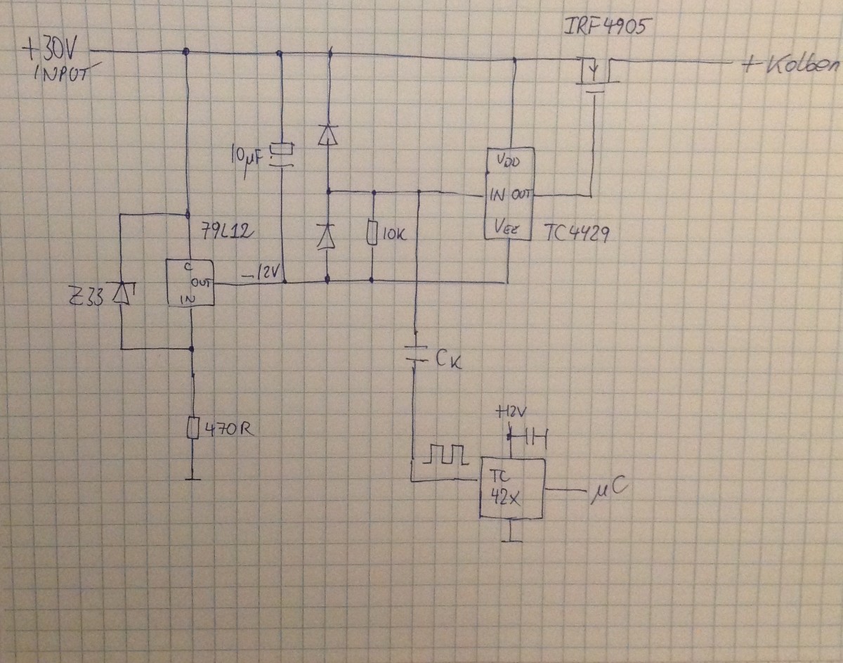

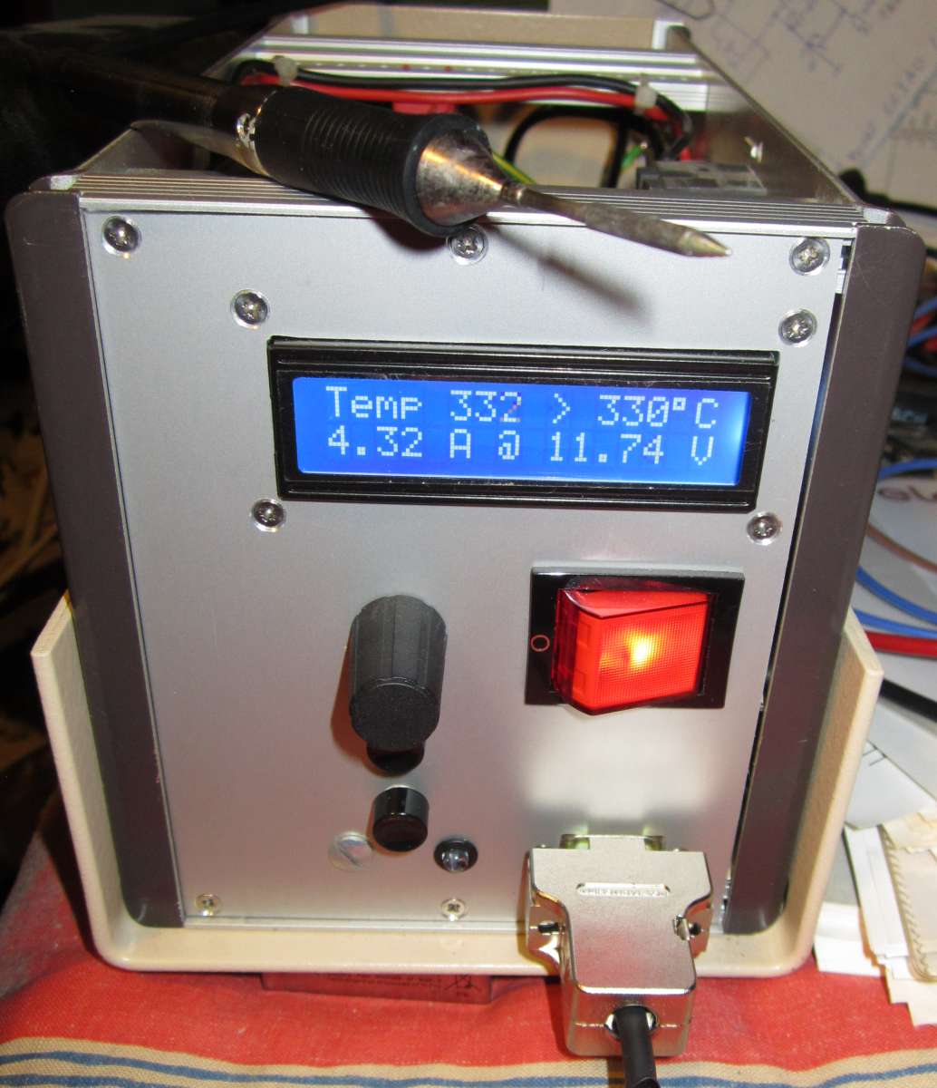

W.S. schrieb: > Gibt das also einen Sinn, dafür jetzt (noch) ein > Bastelprojekt hier aufzumachen? Mich hast Du zwar nicht gefragt, aber ich antworte dennoch mit: Ja. Brauchbare Lötstationen sind recht teuer. Wenn jemand mit einer vorgegebenen Schaltung plus Programm eine eigene, kostengünstige Lösung schaffen kann, wird das auch in ein paar Jahren noch hilfreich sein. Fertig beziehen muß man auf jeden Fall den Halter plus Lötspitze. Die Steuerung sollte die Solltemperatur regeln und anzeigen und eine Temp.-absenkung bieten. Mehr braucht man in der Regel nicht. Die Materialkosten würde ich auf ca. 100 € schätzen. Bei Netzteil und Gehäuse sind dann die Freiheitsgrade.
W.S. schrieb: > Gibt das also einen Sinn, dafür jetzt (noch) ein Bastelprojekt hier > aufzumachen? An sich schon: das, was du damals im Thread gezeigt hattest, fand ich eine gelungene Leistung. > Und wären von dir Sach-Beiträge erwartbar? Ein Eigenbau-Projekt kann ich nicht bieten, obwohl ich noch einen zweiten „Lötkolben“ habe, ist ja eigentlich nur ein Lötkolben-Griff. Aber so irgendwie den Gedanken, noch eine zweite Station damit aufzubauen, habe ich noch nicht zu den Akten gelegt.
#6041200
KLingt interessant. Und die Heizung in der Spitze ist doch fast perfekt. Weniger weg für die Wärme, und somit schnellere Regelung und genauigkeit, Was ich an den dünnen Spitzen der anderen Lötkolben hasse, die bringen kaum Hitze rüber.

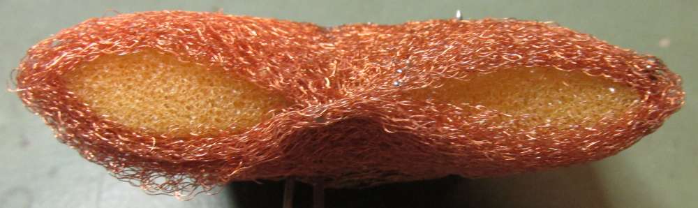

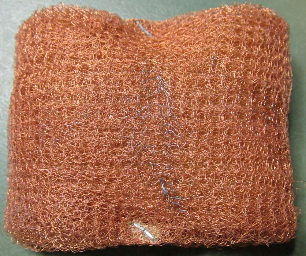

Manfred schrieb: > Der Schwamm wurde hier schon um 1980 verabschiedet Allerdings wird schon in der JBC Produkt Literatur auf die "schonende Behandlung mit Schwamm" hingewiesen. Das ist mir auch bekannt, daß man heutzutage die Messingwolle bevorzugt und ich verwende sie auch. An sich finde ich das Abputzen mit dem Schwamm irgendwie sauberer. Bei der Messingwolle bleiben immer kleinste Zinnkügelchen übrig die bei der Schwamm Methode nicht einstehen. Naja, der Schwamm scheint keine übermäßigen negativen Auswirkungen zu haben. Andrerseits wird der Schwamm beschuldigt Mikrofrakturen zu verursachen die die Lebensdauer verkürzen könnten. Die billigen ($7) Weller ET Spitzen scheinen damit allerdings klar zu kommen. Bei den teuren JBC Spitzen sollte man das Risiko vielleicht nicht eingehen.
#6053541
Ich benutze beides. Für die Standardlötungen die Messingwolle und für das Verzinnen des CuL bei 400° den Schwamm. Auch habe ich das Gefühl, daß das Kolophonium mehr und verbranntere Rückstände produziert als das Flußmittel im Lötzinn.
#6053549

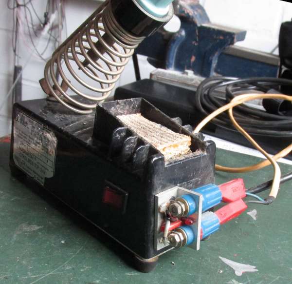

Gerhard O. schrieb: >> Der Schwamm wurde hier schon um 1980 verabschiedet > Allerdings wird schon in der JBC Produkt Literatur auf die "schonende > Behandlung mit Schwamm" hingewiesen. Glaube ich Dir. Solange man den Schwamm nur feucht hält, also _wenig Wasser_ , tut der sicherlich seinen Zweck. Der Anbieter dieser mit Kupfergeflecht überzogenen Abstreifer existiert schon lange nicht mehr, wir fanden die damals toll. Zwei habe ich noch. > Das ist mir auch bekannt, daß man heutzutage die Messingwolle bevorzugt > und ich verwende sie auch. An sich finde ich das Abputzen mit dem > Schwamm irgendwie sauberer. Ich nutze seit Jahren Abstreifer mit Wolle, der Chinamann verkauft da verkupferten Stahl, funktioniert gut. Lästig finde ich eher, dass da gerne Zinnkügelchen auf dem Tisch landen. Ich denke, dass wir auch hier eher eine Glaubenskrieg als belegbare Fakten diskutieren?
Manfred schrieb: > Gerhard O. schrieb: >>> Der Schwamm wurde hier schon um 1980 verabschiedet >> Allerdings wird schon in der JBC Produkt Literatur auf die "schonende >> Behandlung mit Schwamm" hingewiesen. > > Glaube ich Dir. Solange man den Schwamm nur feucht hält, also _wenig > Wasser_ , tut der sicherlich seinen Zweck. Der Anbieter dieser mit > Kupfergeflecht überzogenen Abstreifer existiert schon lange nicht mehr, > wir fanden die damals toll. Zwei habe ich noch. > >> Das ist mir auch bekannt, daß man heutzutage die Messingwolle bevorzugt >> und ich verwende sie auch. An sich finde ich das Abputzen mit dem >> Schwamm irgendwie sauberer. > > Ich nutze seit Jahren Abstreifer mit Wolle, der Chinamann verkauft da > verkupferten Stahl, funktioniert gut. Lästig finde ich eher, dass da > gerne Zinnkügelchen auf dem Tisch landen. > > Ich denke, dass wir auch hier eher eine Glaubenskrieg als belegbare > Fakten diskutieren? Nee, nee, nee! Ich will keinen Glaubenskrieg. Ich lass mich schon des Besseren belehren(wenn es mir nützlich ist):-) Das Eine schließt das Andere ja nicht aus. Manchmal ist der Schwamm besser und meist macht es die Messingwolle ausreichend gut. Sauberer wird die Spitze mit dem feuchten Schwamm auf alle Fälle. Bei der Wolle sind immer noch kleine Lot Fuzzeln zu sehen. Was bei sehr kleinen SMD manchmal noch schlimmer ist, wenn noch zu viel Lot auf der Spitze verbleibt. Bin gespannt wenn mein JBC Eigenbau läuft. Den Kolben und Spitzen habe ich. So weit man es durch Internet Recherche ergründen kann, scheint mir die JBC die besser durchdachte Station zu sein. Das fängt bei den elektrischen Verbindungen zwischen Griffel und Spitze an und hört mit der Ergonomie der Kolbenhalterung, Bedienung und Standby/Hibernation und Gesamtbild auf. Auch scheint mir die Konstruktionsqualität vergleichsweise besser zu sein. Von der Weller WX hört man zu viel Kontroverses. Auch scheint mir die RT elektrische Verbindungen zu schwach zu sein. Diese Stereoklinkenbuchsen und Stecker sind mir für einige A einfach zu unzuverlässig und nicht sehr vertrauenswürdig. Die Magnastat mag ja längst nicht mehr Stand der Technik sein, überleben wird sie uns und alle elektronischen Stationen aber auf alle Fälle. Meine erste Magnastat hatte übrigens einen 60W Heizer. Die heutigen Modelle sind nur noch 42W. Damals konnte ich ohme Anstrengung Lange FR4 Längen löten. Der heutige kann das nicht mehr.
svensson schrieb: > Ich benutze beides. Für die Standardlötungen die Messingwolle und > für > das Verzinnen des CuL bei 400° den Schwamm. > > Auch habe ich das Gefühl, daß das Kolophonium mehr und verbranntere > Rückstände produziert als das Flußmittel im Lötzinn. Diese Erfahrung habe auch ich gemacht. Am Besten ist beide Methoden zur Säuberung zur Verfügung zu haben.

Gerhard O. schrieb: > viel SW Aufwand ... ein TFT+TS Konzept ... OLED ... Standby ... Power-Off ... Screensaver ... verschiedene Schriftarten Das klingt für mich fast so als würdest Du die WX nachbauen. ;-) Als Gimmick zeigt die noch an, welchen Kolben man eingesteckt hat. Vielleicht kann man seinen Kolben noch Namen geben - habe ich noch nicht danach gesucht.
#6055101
Gerhard O. schrieb: > Display soll ein 128x64 OLED Typ sein. > UC wahrscheinlich ein STM32 oder DsPIC da ich mit denen beruflich zu tun > habe. Gerhard O. schrieb: > Wenn es nicht so viel SW Aufwand wäre, dann würde ein TFT+TS Konzept > sehr bedienungsfreundlichen Benutzerzugang erlauben. Aber mir ist das > einfach zu viel Arbeit. Ich könnte Dir für umme eine unbestückte Platine anbieten, auf die ein TQFP100 F7xx paßt. Schnittstellen sind 4,3" TFT+TS, 5-24 V DC-Versorgung, IIC, USART, SPI und ein paar IO-Pins. Ergänzt werden muß ADC + Leistungsschalter. Sag Bescheid, falls Du Interesse hast, oder doch lieber beim OLED bleiben möchtest.

W.S. schrieb: > svensson schrieb: >> Gerhard O. schrieb: >>> viel SW Aufwand ... ein TFT+TS Konzept ... OLED ... Standby ... Power-Off ... >> Screensaver ... verschiedene Schriftarten >> >> Das klingt für mich fast so als würdest Du die WX nachbauen. ;-) > > Reicht das aus? (siehe Bild) > > W.S. Kannst Du mir sagen, woher Deine Große Font kommt? Die gefällt mir gut.
#6055955
Gerhard O. schrieb: > Danke fürs Vorzeigen. Darf man noch mehr vom Innenleben sehen? Gerne ja, aber passt das in diesen Thread? Macht es nicht eher Sinn, einen Thread "Lötstation Eigenbau" zu eröffnen? > Die Anzeige präsentiert alles Wesentliche. Eigentlich hätte eine Zeile genügt, Soll- und Ist-Temperatur. Wenn man im Internet sucht, finden sich viele Ideen, wie und was man so anzeigen kann. Aus eigener Erfahrung weiß ich, dass das Vorhandensein eines µC zum Spielen verleitet. > Was für ein uC werkelt in Deiner Station und ADC? Sagte ich schon: Ein Arduino-Nano mit AT328. Ich nutze dessen interne Referenz, die Spannung vom Thermoelement (ca. 7mV @ 450°C) wird über einen OPA336 um Faktor 150 verstärkt. > Ist das Gehäuse deutscher Herkunft? Vermutlich ja, das ist für Einschubkarten der 19"-Familie mit 20TE Breite ausgelegt. Ich habe über zweistellige Jahre viel Zeug aus Firmenumstrukturierungen nachhause gefahren und gucke immer im Regal, was denn so halbwegs passen könnte. Optimal ist es sicherlich nicht, aber war eben da. Gerhard O. schrieb: > Ich finde es eine Unsitte der Hersteller für 24/7 Anzeigen sich > verbrauchende Anzeigen zu wählen. Na ja: Ich habe vom Ali Steckdosenvoltmeter DM55 gekauft, das erste Anfang 2016. Ein simples LCD mit blauer LED-Beleuchtung, sehe ich ein erkennbares Nachlassen der Beleuchtung bei geschätzt 20.000 Betriebsstunden. In der Entwicklung hochpreisiger DECT-Telefone für den gewerblichen Einsatz wurde vor Jahren mal auf OELD geguckt und wir haben auch in Richtung Bildschirmschoner / Pixelverschiebung diskutiert. Im Endeffekt verworfen, weil kein Hersteller eine hinreichend zuverlässige Lebensdauer garantieren kann.
#6056392
Gerhard O. schrieb: > Kannst Du mir sagen, woher Deine Große Font kommt? Die gefällt mir gut. Danke. Dürfte sowas wie Lucida Bold 20 sein. Ich hatte mir dazu vor Jahren einen kleinen Font-Compiler geschrieben. Man kann natürlich dessen Input komplett selber schreiben, aber ich fand es einfacher, die gewünschten Zeichen aus einem vorhandenen TrueType-Font herzunehmen und damit erst einmal eine Roh-Fassung zu machen. Die ist normalerweise noch überhaupt nicht benutzbar, weil man ja dort mit Kantenglättung usw. zu tun hat, weswegen man dort erst einmal eine Menge Halbton-Pixel hat. Bricht man das dann herunter auf schwarzweiß, sieht das Ganze strunz-miserabel aus - unbenutzbar. Also ist dann ein manuelles Nacharbeiten angesagt, dafür reicht jeder Texteditor aus, da reiner ASCII-Text. Anschließend übersetzen, bis man keine formalen Fehler mehr hat und dann ausprobieren, ob es auch tatsächlich gut aussieht auf dem Display. Zumeist ist da noch 2..3 mal Nacharbeit angesagt. Die Ur-Fontnamen hab ich beibehalten. Man kann das Ganze auch für Logos, s/w-Icons, Pictogramme benutzen, siehe symbols.txt in der Zipdatei. W.S.

Manfred schrieb: > Gerne ja, aber passt das in diesen Thread? Macht es nicht eher Sinn, > einen Thread "Lötstation Eigenbau" zu eröffnen? Auch du? Also meinerseits ist das auf deutlichen Wunsch eines hier nicht genannten Moderators in der Liste der diversen Vorhaben. Mal sehen, wann ich dazu komme. Ist wohl am besten, daraus eine Art Sammelthread zu machen, also werden Mitschreiber gesucht. W.S.

>>>> Putzen nur mit Schwamm >>> >>> Die JBC-Stationen kommen mit Messingwolle daher. Funktioniert gut. >> >> Die digitale CD-2BAB bietet Beides, Messingwolle und Schwamm. > So muss es auch sein. Man braucht Beides. Ab und zu schafft nur der > Schwamm eine wirklich glatte und saubere Spitze. Ich glaube der klassische feuchte Schwamm wurde von den meisten Leuten früher mehr oder weniger unbewusst auch nur zum herabsetzen der Temperatur an der Lötspitze genutzt (nachdem der Kolben eine gewisse Zeit in der Halterung war) und weniger zur Reinigung. Ich nehme hauptsächlich den Messing-Schwamm und wische gelegentlich die Lötspitze mit trockenem Taschentuch/Küchenrolle komplett sauber ab.

Klaus I. schrieb: > Ich glaube der klassische feuchte Schwamm wurde von den meisten Leuten > früher mehr oder weniger unbewusst auch nur zum herabsetzen der > Temperatur an der Lötspitze genutzt Nö, eigentlich nicht. Aber ich hatte schon vor langen Jahren immer wieder und wieder sehen müssen, daß gerade die angehenden Jung-Ingenieure mit nem Master-Diplom in der Tasche sich ausgesprochen dämlich benommen haben. Da hat so ein Schwamm (von Weller) eine strapaziefähige Seite und eine NurAufsaug-Seite und nur die strapazierfähige Seite ist dazu gedacht, am Kolben herumzurubbeln. Obendrein soll der Schwamm feucht und nicht ersoffen sein. Steht auch in dicken Lettern auf der Verpackung. Und trotzdem wurden und werden die Schwämme verkehrt herum gelegt und so mit Wasser zugeschüttet, daß sie drin schwimmen. Und dann klagen eben diese Jungspunde, daß das Lötzeugs nix taugt. W.S.
Wieder zurück:-) Im Augenblick will ich mal nur einen Vorschlag zur Diskussion bringen oder bzw. Kommentar machen, der wie ich meine, vielleicht für das Design einer zukünftigen Station von Interesse sein könnte. Es geht mir um bessere Temperatur Kalibrierung der Lötstation. Viele Stationen habe ziemlich grosse Offsets und Linearitätsprobleme. Das ist zwar für die meisten Leute nicht unbedingt sehr wichtig. Trotzdem habe ich mir Gedanken gemacht ob man dem nicht etwas abhelfen könnte. Es ist natürlich nicht leicht bei gegebenen direktheizenden Lötspitzen und Sensoren im Lötkolben genaue TC Meßtechnik zu machen. Vielfach wird vom Hersteller auf die Erfassung der Cold Junction Temperatur und Linearisierung der TC Meßkurve aus praktischen und Kostengründen verzichtet. Auch ist aus konstruktiver Hinsicht es schwierig eine gut funktionierende CJC zu verwirklichen. Deshalb kam es mir in den Sinn, was ist und gegeben ist, nicht direkt anzufechten und die Genauigkeit der Messung extern zu charakterisieren. Man könnte nun bei einem neuen Design einen zweiten genau messenden TC Meß-Kanal schaffen und einen speziellen Meßkopf konzipieren der eine vollautomatische Kalibrierung durch den uC ermöglicht. Man müsste dann einen Kalibrierzyklus in Gang setzen der z.B. alle 10 Grad Unterschied eine gemittelte Messung macht und in einer Interpolations Tabelle sicherstellt. Durch eine solche Aufruftabelle könnte man dann den wahren Wert erfassen. Damit sollte sich eine viel bessere Gesamt Kalibrierung ermöglichen lassen. Diesen Autokalibrierzyklus könnte man dann falls notwendig regelmäßig wiederholen um Langzeitdrift Probleme zu erfassen und chatakteriesieren. Ferner, es wäre vielleicht praktisch möglich mittels eines speziell in der Halterung untergebrachten IR Temperaturmeßkopf diese Kalibrierung kontaktlos durchzuführen. Dann könnte man auch in den Wartepausen die Offset im Schlafzustand überwachen. Da ich dieses Projekt aus Spass an der Freude machen will, wären mir Versuche in dieser Richtung nur recht. Es geht ja nicht um Geld zu sparen sondern vielleicht Verbesserungen der Stationstechnik schaffen zu können. Für ein Hobbyprojekt fällt die zusätzlich notwendige HW nicht zu sehr ins Gewicht. Ein MAX31865 könnte leicht und billig eine ausreichend genaue TC Messung verwirklichen. Man müsste sich halt Gedanken machen einen neuen Kolbenhalterstand zu entwerfen der solche Möglichkeiten zuläßt. Dieser schon vorhandene IR Sensor, wenn verwendet, könnte gleichzeitig als Halter Sensor dienen um den Lötkolben bei Entfernung vom Halter wieder schnell aufzuheizen. Was meint ihr dazu? Würde es sich lohnen hier anzusetzen? Es muß ja auch nicht gleich umgesetzt werden. Solche Zielsetzungen lassen sich ja in Design Phasen zeitlich ausspreizen. Wie gesagt, da es sich um ein neues Deign handelt, wäre es nicht schlecht noch nicht angewandte Verbesserungen in Betracht zu ziehen. Ich glaube, es lohnt sich das Konzept von Groß auf Klein zu planen um zukünftigen Ausbau den Weg zu bereiten. Ferner, bestehen vielleicht auch Möglichkeiten die PID Reglung "Smarter" zu machen. Bekanntlich reagiert die PID auf den Belastung und Sensor Input. Wenn man zum B. regelmäßige Lötungen in einem bestimmten Zyklus macht fällt die Temperatur zeitlich ziemlich wiederholend auf einem bestimmten Wert ab um sich dann zwischen den Lötstellen wieder zu erholen. Wenn man nun behutsam die Lastung vor der aktuellen Lötstelle ein paar zehn ms wieder anhebt wird der gerade beginnende Temperabfall etwas verflacht. Vielleicht könnte man spaßhalber Versuche mit KI machen die auf die augenblicklichen Arbeitsabläufe intelligent behutsam, aber unterstützend reagiert. Ich weiß, das ist vielleicht sehr hanebüchen. Aber trotzdem, es ist bald 2020. Da lohnt es sich vielleicht Versuche in solche Richtungen zu machen bzw. darüber nachzudenken. Die Prozessorleistungen sind ja nicht mehr so begrenzend. OK. Ich höre jetzt besser auf bevor mir Jörg das Kabel zum Forum abschneidet:-)

Hallo W.S. Ich habe mir die Schaltung, so wie von Dir beschrieben, durch den Kopf gehen lassen. Reiner Open Drain Ausgang dürfte nicht funktionieren weil die Ladung des Cs transferiert werden muß. Mit einem zweiten Mosfet Treiber sollte es aber funktionieren. Ich habe noch eine 33V Schutzdiode für den LM7912 spendiert damit Spannungspitzen nicht den -12V Regler beschädigen. Die Eingangspannung des TC4429 schwingt dann von -0.7 zu 12V. Relativ zum Ausgang vom 79L12. An sich sollte noch eine 15V ZD am 79L12 Ausgang sein um momentane Überspannung beim Einschalten zu begrenzen. Positiver Swing von 0 auf 12V schaltet dann den Mosfet ein. 12V auf 0V wieder aus. Ein permanentes High wird dann durch die Entladung des Cs über den 10K zeitlich begrenzt und schützt so die Last. Wie schnell ist übrigens die PWM bei Dir und maximaler DC? Ist das etwa so ähnlich wie bei Dir?
#6057501
Gerhard O. schrieb: > Ich habe mir die Schaltung, so wie von Dir beschrieben, durch den Kopf > gehen lassen. > > Reiner Open Drain Ausgang dürfte nicht funktionieren O doch, aber natürlich mit Hochzieher (R4) und Schutzwiderstand (R3) für die Doppeldiode. Man will ja nicht beim Herunterziehen die untere Diode braten. Und der 4429 invertiert, der 4420 hingegen nicht. Und VT3 ist einfach nur die Hardware-Bremse, falls der Meßtrakt eine Übertemperatur meldet. Das passiert auch über R16, wenn der Meßkontakt offen ist. Allenfalls könnte man R26 etwas größer wählen, um die hardwaremäßige Maximaltemperatur einzuschränken. Die liegt hier bei etwa 500..550°C wenn ich mich recht erinnere. Also: "Ein Bild sagt mehr als 1000 Worte" heißt es wohl. Also bitte: https://www.mikrocontroller.net/attachment/382365/Loetstation-Schaltung.pdf Ich hatte das vor ziemlich genau 1 Jahr gepostet. Beitrag "Re: JBC T245 Verbindungstechnisches Rätsel" W.S.
#6057514
Gerhard O. schrieb: > Wie schnell ist übrigens die PWM bei Dir und maximaler DC? Also, ich mache das mit der µC internen Uhr alle 1 ms - und zwar: - ADC starten - Meßergebnis abwarten - Temperaturvergleich und Berechnung der Pulslänge - Heizpuls starten Die Länge des Heizpulses ist veränderlich, aber bei meinem SNT höchstens halb so lang wie das Uhr-Intervall (hier 1 ms). Damit ist der Heizpuls schon lange genug abgeklungen, wenn ich den ADC starte. Man darf ja nicht vergessen, daß der analoge Meßtrakt allein schon durch den Spannungsabfall auf der Minusleitung des Lötkolbens maßlos übersteuert wird und erst einmal etwas Zeit braucht, um sich zu erholen. Obendrein muß der Strom durch L1 (0.9µH) abgeklungen sein. Diese Drossel braucht es, um das Ganze wenigstens etwas zu entstören. Wenn man nen FET mit einem TC4429 schaltet, dann ist der binnen 20..30 ns von hochohmig auf Rdson. Ohne Drossel gibt das nen beeindruckenden dI/dt, der bis sonstwo reicht. W.S.
W.S. schrieb: > Gerhard O. schrieb: >> Ich habe mir die Schaltung, so wie von Dir beschrieben, durch den Kopf >> gehen lassen. >> >> Reiner Open Drain Ausgang dürfte nicht funktionieren > > O doch, aber natürlich mit Hochzieher (R4) und Schutzwiderstand (R3) für > die Doppeldiode. Man will ja nicht beim Herunterziehen die untere Diode > braten. Und der 4429 invertiert, der 4420 hingegen nicht. Und VT3 ist > einfach nur die Hardware-Bremse, falls der Meßtrakt eine Übertemperatur > meldet. Das passiert auch über R16, wenn der Meßkontakt offen ist. > Allenfalls könnte man R26 etwas größer wählen, um die hardwaremäßige > Maximaltemperatur einzuschränken. Die liegt hier bei etwa 500..550°C > wenn ich mich recht erinnere. Danke für die Richtigstellung. Ich hatte das anfänglich auch. Aber dann dachte ich es müsste auch so gehen wie ich es hatte. Ja. Mit dem Pullup und strombegrenzenden R funktioniert es. > > Also: "Ein Bild sagt mehr als 1000 Worte" heißt es wohl. Also bitte: > https://www.mikrocontroller.net/attachment/382365/Loetstation-Schaltung.pdf Ja. Ich hatte es glatt vergessen.:-( > Ich hatte das vor ziemlich genau 1 Jahr gepostet. > Beitrag "Re: JBC T245 Verbindungstechnisches Rätsel" Die Bord hast Du ja schön klein hin gekriegt. Deinen uC kannte ich noch gar nicht. Angenehm, dass er einen 12-bit ADC hat. Funktioniert die "Katastrophen Abschaltung" mittels U1 richtig? Ich vermute, dass sich "G-GND" auf PE bezieht. Gerhard > > W.S.
#6059275
Gerhard O. schrieb: > Funktioniert die "Katastrophen Abschaltung" mittels U1 richtig? > > Ich vermute, dass sich "G-GND" auf PE bezieht. Ja, die Abschaltung funktioniert. Und G-GND ist Geräte-Ground, also PE. Tja, hier in diesem Forum wird hauptsächlich über Atmel AVR und STM32 geredet und die meisten anderen Hersteller/Baureihen weitgehend ignoriert. Dabei hat Nuvoton ein recht ordentliches Portfolio zu vernünftigen Preisen. Der M0516 kostet derzeit so etwa US$1.60 und ist eigentlich für den vorliegenden Fall überdimensioniert. Von seinem 64K Flash brauchte ich nur 28K, da hätte es auch ein M058 für US$1.45 getan. Die sechs eingebundenen Fonts (5x7, Helvetica 12 und 14 in Regular und Bold sowie Lucida Bold) schlucken davon so einiges von den 28K. Ich schätze so etwa 14..16K. Man könnte das drastisch reduzieren, indem man aus den Fonts alles rauswirft, was nicht benötigt wird, bei der großen Lucida z.B. alles außer Ziffern, Grad und "C". Ach ja: Ich hatte zuvor das Ganze mit einem kleinen Freescale MKE06 geplant, das Layout war auch schon fertig, aber ich hatte dann den MKE06 verworfen und durch den Nuvoton ersetzt, da er sich dann doch als zu klein erwiesen hatte. Den seriellen EEPROM hatte ich erstmal in Schaltung und Layout beibehalten - aber mit dem M0516 braucht man den nicht, denn dort kann man einige KByte des Flash's als Quasi-EEPROM benutzen. Es gibt bei den M05xx etwas, das ich ein bissel blöd finde: Sie haben nämlich zwar einen separaten Speicher von 4K für einen Bootlader, aber das ist Flash und damit löscht man sich den sehr leicht versehentlich weg. Was bleibt, ist SWD. Geht ja auch, aber ein residenter Bootlader wäre mir lieber. W.S.
W.S. schrieb: > Gerhard O. schrieb: >> Funktioniert die "Katastrophen Abschaltung" mittels U1 richtig? >> >> Ich vermute, dass sich "G-GND" auf PE bezieht. > > Ja, die Abschaltung funktioniert. Und G-GND ist Geräte-Ground, also PE. Das ist gut zu wissen. Wenigstens gibt es beim Löten an Live Schaltungen keine Kurzschlüsse. Bei gewissen HP DMM (HP3468/78) ist das schon notwendig um die CMOS Batterie für die CAL Memory ohne Unterbrechung bei laufenden Gerät austauschen zu können. Früher machte ich das immer mit dem ausgesteckten Magnastat weil der ziemlich lange warm blieb. > > Tja, hier in diesem Forum wird hauptsächlich über Atmel AVR und STM32 > geredet und die meisten anderen Hersteller/Baureihen weitgehend > ignoriert. Dabei hat Nuvoton ein recht ordentliches Portfolio zu > vernünftigen Preisen. Der M0516 kostet derzeit so etwa US$1.60 und ist > eigentlich für den vorliegenden Fall überdimensioniert. Von seinem 64K > Flash brauchte ich nur 28K, da hätte es auch ein M058 für US$1.45 getan. > Die sechs eingebundenen Fonts (5x7, Helvetica 12 und 14 in Regular und > Bold sowie Lucida Bold) schlucken davon so einiges von den 28K. Ich > schätze so etwa 14..16K. Man könnte das drastisch reduzieren, indem man > aus den Fonts alles rauswirft, was nicht benötigt wird, bei der großen > Lucida z.B. alles außer Ziffern, Grad und "C". > > Ach ja: Ich hatte zuvor das Ganze mit einem kleinen Freescale MKE06 > geplant, das Layout war auch schon fertig, aber ich hatte dann den MKE06 > verworfen und durch den Nuvoton ersetzt, da er sich dann doch als zu > klein erwiesen hatte. Den seriellen EEPROM hatte ich erstmal in > Schaltung und Layout beibehalten - aber mit dem M0516 braucht man den > nicht, denn dort kann man einige KByte des Flash's als Quasi-EEPROM > benutzen. > > Es gibt bei den M05xx etwas, das ich ein bissel blöd finde: Sie haben > nämlich zwar einen separaten Speicher von 4K für einen Bootlader, aber > das ist Flash und damit löscht man sich den sehr leicht versehentlich > weg. Was bleibt, ist SWD. Geht ja auch, aber ein residenter Bootlader > wäre mir lieber. > > W.S. Das uC Datenblatt sieht interessant aus. Schönes kleines, leistungsfähiges Teil. Der 12-bit ADC hat auch differenziale Eingänge wenn man es braucht. Das ist sehr angenehm. Welche Entwicklungswerkzeuge und Flash Utility hat sich bei Deinen Arbeiten bewährt? Wo bezieht man jene am besten? Gerhard ... ...

Hans B. schrieb im Beitrag #6060889: > Aber die Lötspitze selbst ist kein PE! > Schau mal mit dem ("Netz")Oszi was du auf der Lötschpitze direkt hast. Ganz richtig: die Lötspitze ist über eine R-C-Kombi an PE gelegt (470k//100nF). Das macht, daß sie sich nicht durch irgendwas selbst aufladen kann und daß sie durch den C auch die Störungen aus dem SNT nicht führt. Aber sie ist eben NICHT hart auf PE gelegt. Und genau so soll das sein, damit es beim Löten nicht versehentlich KAWOMM macht. Sowas muß nicht nur beim Löten unter Spannung passieren, auch ein noch geladener Elko kann mit sowas dienen. Und ja, ich habe mir die Lötspitze mit dem Oszi angeschaut und für OK befunden. Aber dein Bild 2 befremdet mich: Willst du tatsächlich ne Thermospannung zwischen Geräte-GND und PE messen? Das halte ich denn doch für sehr gewagt. Bedenke mal, daß du dort Pegel im unteren Millivolt-Bereich zu messen hast. Ansonsten vermute ich mal, daß deine Interpretation des Schliffbildes nicht stimmt. Ich hänge hier mal meine Version dran, die aus meinen damals gemachten Messungen resultiert. Den Rest lies bitte im alten Thread nach. Nochwas: Bei den chinesischen T12 Spitzen (Quicko etc.) ist die Lötspitze isoliert und die Kombi aus TE und Heizer ist ein schlichter Zweipol. Man kann offenbar auch quer durch das TE heizen - wenn man das so will. Mir selbst gefällt das jedoch etwas weniger - wenngleich es auch auf den ersten Blick ein nettes Detail ist, wenn die Spitze tatsächlich galvanisch getrennt ist. Ich befürchte bei sowas einen unnötigen zusätzlichen thermischen Widerstand zwischen Heizer+TE und der Spitze. W.S.

W.S. schrieb: > die Lötspitze ist über eine R-C-Kombi an PE gelegt > (470k//100nF) Auszug aus der Anleitung: "- Erfüllt die EG-Sicherheitsvorschriften über elektrische Sicherheit, elektromagnetische Kompatibilität und antistatischen Schutz. - Die Equipotentialausgleichsbuchse und die Lötspitze sind zum Schutz gegen elektrostatische Entladungen mit der Erdung des Netzsteckers verbunden." Wie ich es verstanden habe ist die Kartusche so angeschlossen- Bild 1. Das ist nur ein reiner ESD-Schutz. So ist die gesamte Schaltung vom Gehäuse und PE praktisch getrennt, und bei Problemen mit Isolation im Netzteil sind bis 230V auf der Kartusche möglich! Das grüne Kabel dient als Sicherheitsschutz, muss mit PE direkt verbunden sein und soll kein Heizstrom leiten. Bei 5 A Heizstrom gibt es Spannungsabfall auf dem grünen Anschlusskabel (z.B. 0,1 Ohm) ungefähr 0,5V! (direkt auf der Lötspitze!) gegen PE. Rein technisch finde ich es nicht gut. W.S. schrieb: > dein Bild 2 Ist falsch Leider konnte ich den vorigen Beitrag (mit falschen Angaben, sorry, -mein Gedächtnis lässt langsam nach) nicht löschen, deswegen hier neue. Das Innenleben von JBC Lötspitze – Bild 2. Vermutlich entsteht das Thermoelement im Bereich AB. (Heizelement und Thermoelement in Reihe geschaltet?) Mein Bild ist richtig korrigiert. Habe nochmal die Widerstände und Vthermo direkt an der Kartusche gemessen,- Bild 3. Auch meine schon lange vor selbstgebaute LS aufgeschraubt und nachgeguckt, wie mein Lötkolben mit JBC Spitze angeschlossen ist,- Bild 4. Das lezte Bild ist aus dem Netz. Freue mich auf Contra Argumente? MfG Hans

Hans B. schrieb: > Bild 4. Die Elektronik ist mit dem Gehäuse (PE) über die Kartusxche verbunden.
#6063285
Hans B. schrieb: > Freue mich auf Contra Argumente Erstens: wozu freuen? Zweitens: wozu Kontra? Nun: ich hab's ja schon voriges Jahr gesagt, also schau mal auf dein Bild 3: Eigentlich zeigt das genau das, was ich schon seit vorigem Jahr gemessen habe: - Etwa 2 Ohm für den Heizer zwischen Kartuschengehäuse und mittlerem Kontaktring (B-C) - Thermospannung zwischen Kartuschengehäuse und End-Stift Daß bei der Original-Lötstation von JBC die Lötspitze hart auf PE liegt und Teile der Schaltung erst einmal noch nicht verständlich waren (mangels kompletter Schaltungs-Aufnahme von der LP), das hat Jörg Wunsch schon vor einem Jahr festgestellt. Ich sag's nochmal: ich bin überhaupt kein Freund von hart auf PE liegenden Lötspitzen. Das ist mir zu gefährlich. Nun mag man argumentieren, daß im Falle eines Durchschlages der Phase auf die Sekundärseite des Netzteiles ja Netzspannung auf die Lötspitze gelangen würde, ohne daß die Haussicherung ansprechen würde. Stimmt. Aber es ist mir in den gefühlten 100 letzten Jahren eben noch nie Kenntnis von solchem Vorfall gekommen. Elektronisch wären dagegen zwei 30V Leistungs-Z-Dioden anti-in-Reihe von Schaltungs-GND nach PE erforderlich. Das würde die Sicherung kommen lassen. Die Alternative sieht man bei besseren SNT: Dort gibt es eine Abschirmfolie zwischen primär und sekundär auf dem Übertrager und die ist hart auf PE - was die Wahrscheinlichkeit eines Überschlages der Phase auf sekundär nochmal drastisch reduziert. Und man mag es bei JBC mit der Elektronik halten wie man will, das kann etwas sein, das man 1:1 nachbauen kann, es ist allerdings auch sinnvoll, dies eben nicht sklavisch nachzubauen und seinen eigenen Weg zu gehen. Das heißt für die Kartusche: Schaltungs-GND an Kartuschengehäuse, Heizer an den mittleren Ring und Meßtrakt an den Endstift. Und - je nach Gusto - Schaltungs-GND hart oder über ne Ableit-RC-Kombi an PE. Genau so, wie ich das gemacht und gepostet habe. Aber ich hatte schon damals geschrieben, daß wohl ein jeder seine eigenen Vorstellungen hat darüber, wie er sich seine Lötstation aufbauen will. Ich halte das so etwa wie der alte Fritz, wo ein jeder nach seiner Facon selig werden mag. Ich sehe schon, daß es so langsam Zeit wird, die Hälfte des ganzen Threads in die Projekte-Rubrik umzusiedeln. W.S.
W.S. schrieb: > Ich sag's nochmal: ich bin überhaupt kein Freund von hart auf PE > liegenden Lötspitzen. Ich auch nicht. Deshalb habe ich bei meiner JBC-Station auch nur einen Widerstand von 1 MΩ (oder so) zwischen PE und Gerätemasse. Der Trafo sah mir solide genug aus, als dass er nicht wegen der elektrischen Sicherheit sekundär ein PE benötigen würde, sondern Schutzklasse-2 tauglich ist (viele Billignetzteile lassen da deutlich mehr Zweifel aufkommen). Aber ich bin natürlich Privatanwender und damit nur für meine Sicherheit verantwortlich.

W.S. schrieb: > Ich sag's nochmal: ich bin überhaupt kein Freund von hart auf PE > liegenden Lötspitzen. Das ist mir zu gefährlich. Jörg W. schrieb: > Ich auch nicht. Deshalb habe ich bei meiner JBC-Station auch nur einen > Widerstand von 1 MΩ (oder so) zwischen PE und Gerätemasse. 470 K, 1 MΩ das sind Isolationswerte Zum Schluss: Die wichtigsten Grenzwerte bei elektrischen Anlagen https://www.voltimum.de/artikel/die-wichtigsten-grenzwerte-bei
Hans B. schrieb: > 470 K, 1 MΩ das sind Isolationswerte Was willst du damit ausdrücken? Es ist niederohmig genug, dass die Spitze nicht „irgendwo“ herumfliegt oder gar statische Aufladungen sammeln kann (ESD-Schutz). Es ist hochohmig genug, dass einem nicht gleich jeder Transistor um die Ohren geflogen kommt, wenn man an einer Schaltung lötet, die noch unter (Klein-)Spannung steht, aber bei der man dummerweise nicht dran gedacht hat, dass der Oszi noch angeklemmt war und damit irgendeinen Teil der Schaltung auf PE-Potenzial zieht. Dass das kein PE ist, ist völlig klar, aber genau das war ja explizit nicht gewünscht. W.S. schrieb: > Bei einem Trafo mit M oder EI Schnitt und getrennten Wickelkammern darf > man ruhig davon ausgehen, daß so einer als für 'VI' geeignet angesehen > werden darf. Beitrag "Re: JBC T245 Verbindungstechnisches Rätsel" Wie die Kammern genau aufgebaut sind, kann man nicht erkennen, da alles eingepackt und vergossen ist.
