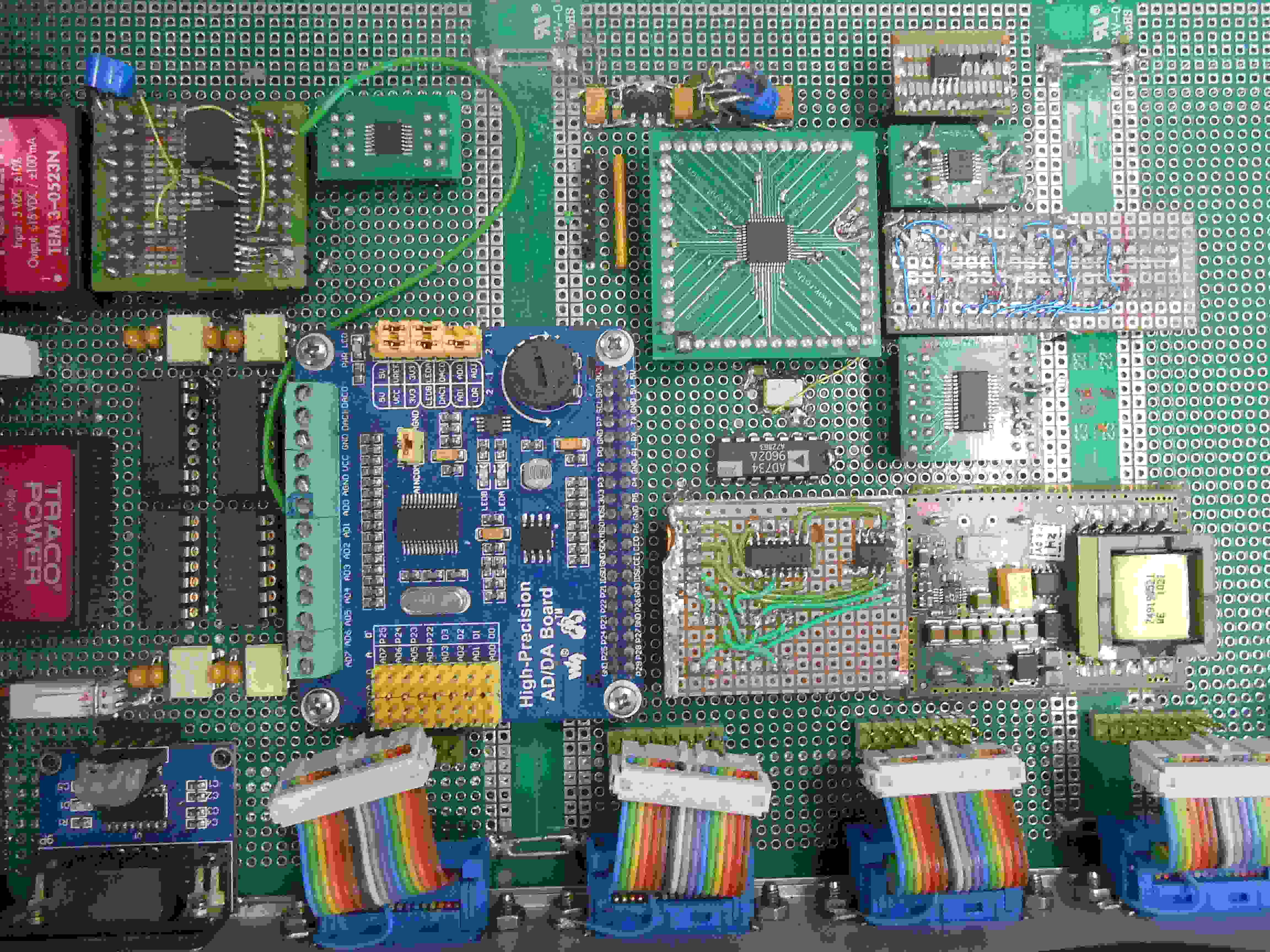

Im Deckel hängt noch ein Raspi3 unter dem "offiziellen" Touchscreen.
schon drei Jahre her. Ein DDS, ein Pythagoras-Analogrechner aus dem
Datenblatt zum AD637, Isolationsverstärker und einiges mehr.

Wir machen alles auf Lochraster in THT oder, wenn nicht möglich, dann
werden SMD-Apapterplatinchen verwendet. Nach Möglichkeit werden ganze
bestückte Teilschaltungen verwendet. Das sieht dann so wie im Bild
"SMD-Kunst".
Die Steckboards sind nach meiner Erfahrung zu labil, da ist Löten
deutlich langzeitstabiler.

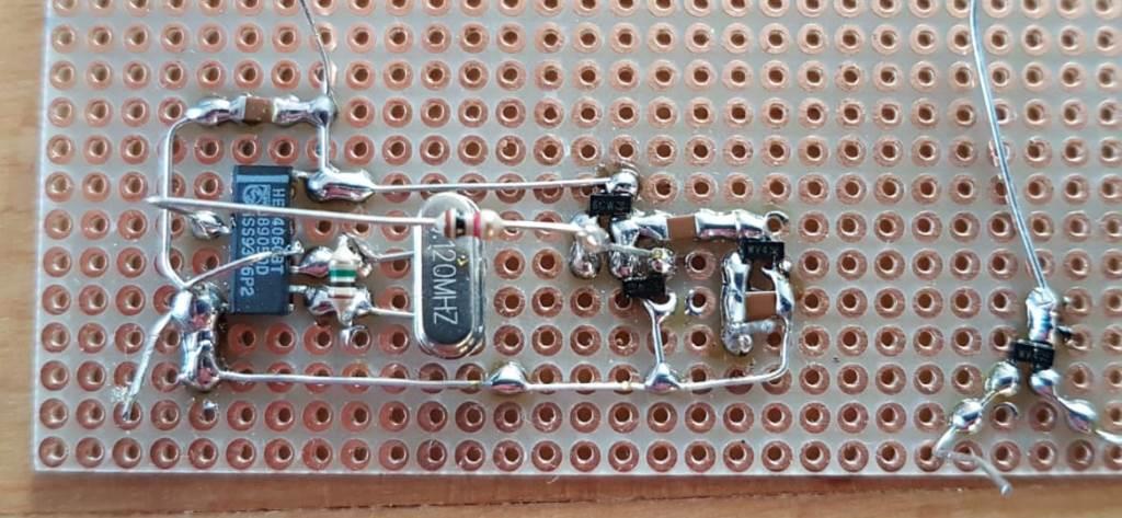

von Ach Du grüne Neune (Gast)
Andre schrieb:
> Das ist ein totaler Krampf.

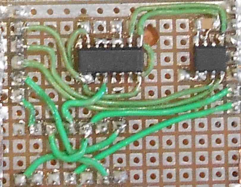

Wir löten nur noch ganz selten mal eine Probeschaltung in SMD auf 2,54mm
Punktlochraster. Es ist wirklich ein Krampf! Hier 1206 und SOT23
Bauteile.
Angeblich sollen 0603 Bauteile relativ gut mit 2,54mm Lochraster
harmonieren.

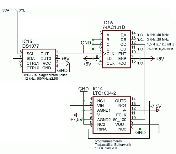

Quadratische Lötaugen kann man für SOIC halbieren, hier ein Ausschnitt
aus dem obigen Foto, ein per I2C-Bus schaltbarer Tiefpass. Ich sag ja
nicht, dass das die beste aller Möglichkeiten ist, aber je nach
löttechnischem Geschick kann man es auch so machen.

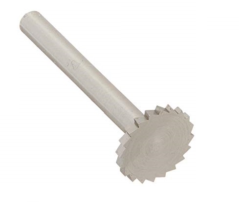

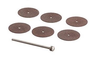

Das ist eine gute Idee. Werden die Quadrate mit einem 1mm Fräser
halbiert, oder gibt es da quick and dirty-gere Lösungen?
Ich benutze hier einen Fräser für die kleine Handbohrmaschine,
vermutlich aus Hartmetall, vor ca. 20 Jahren von Bürklin gekauft. Im
Gegensatz zu den billigen Baumarktfräsen ist der immer noch "bissig".
T-förmiger Querschnitt, 6mm Durchmesser, 1,5mm dick. Solche Teile findet
man vor allem als Zahnlabor- oder Goldschmiedebedarf.
Ich habe noch den Proxxon Micromot. Da kann ich dann mal für den
genannten Anwendungsfall den Scheibenfräser und die 0,7mm breiten
Trennscheiben Testweise einsetzen.

Anscheinend gibt es genau den Scheibenfräser nicht mehr. Er sieht dem
Proxxon sehr ähnlich, hat aber nur 6mm Durchmesser. Es gibt auch noch
ähnlich brauchbar die mit trapezförmigem Querschnitt.
>kleinere Teilmodule
so sieht ja auch meine Platine aus, da dürfen auch fertige Baugruppen
oder Chinamodule darunter sein, nur Spezialitäten werden selbst
verdrahtet. Der  Waveshare-ADC und das MAX3232-Platinchen für die
serielle Schnittstelle stammen vom freundlichen Chinesen aus dem Harz.
Andere Teile von RS. Stromversorgung mit einem 5V-Steckernetzteil, der
Rest wird mit den Traco DC/DC-Wandlern erzeugt. Die Lochrasterplatinen
im Euroformat unten sind recht teuere doppelseitig durchkontaktierte mit
Massefläche zwischen den Lötaugen.

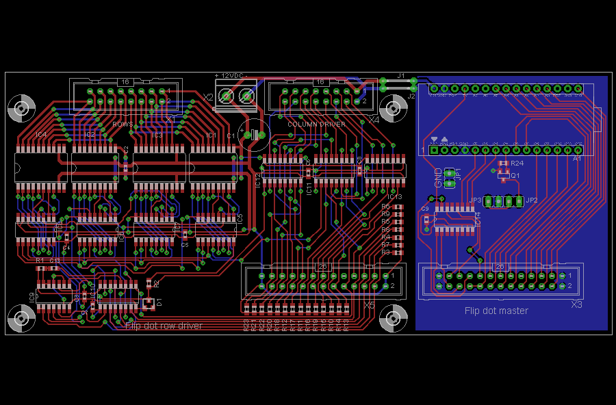

@Axel S. (a-za-z0-9)
Mal ein Beispiel, auch wenn es nur ein Bastelprojekt ist.
Beitrag "Ansteuerung von FlipDot Anzeigen von Krüger"
Das hat mich grob geschätzt 8h Arbeit gekostet. Glaubst du, daß du das
mit Lochraster schneller, kleiner und besser hinkriegst?
Am Ende war noch ein Fehler drauf, ich mußte 2 Leitungen am Arduino Nano
umlegen. So what! Das dauert 5min und fertig!

von MaWin (Gast)
Ein deutliches JA. Keine 2 Stunden das auf Lochraster zu verkabeln,
keine Stunde das auf einem Experimentiersteckbrett zu verdrahten. Und
den Fehler hätte man damit gefunden bevor man eine PLatine macht (falls
man eine machen würde, bei Einzelstücken eher nicht).
Übrigens möchte Max die PLatine in China fertigen lassen und rechnet mit
10 Tagen Lieferzeit.
Die http://www.dse-faq.elektronik-kompendium.de/dse-faq.htm#F.6
schreibt
F.6. Herstellung von Leiterplatten Von: MaWin 17.7.2000 Als Bastler, der
i.A. eine Schaltung nur ein Mal aufbaut, stellt sich zuerst die Frage,
ob überhaupt eine geätzte Leiterplatte benötigt wird. Gerade Anfänger
investieren oft besonders viel Mühe in eine möglichst perfekte Platine,
bevor sie ihre Schaltung überhaupt das erste Mal ausprobiert haben.
Später siegt oft der Pragmatismus und die Lochrasterplatine.
Klar, das habe ich auch geschrieben, aber ich stehe dazu auch heute.

von Falk B. (falk)
MaWin schrieb:
MaWin, der Schwätzer vor dem Herrn! Du hast wahrscheinlich noch NIE
Lochrasteraufbnauten gemacht, schon gar nicht von dem Umfang!
von Wühlhase (Gast)
MaWin schrieb:
Das glaub ich dir nicht.
Du bist sicherlich schneller mit fixer Fädelei als wenn man es
vernünftig löten würde, ok.
Selbst wenn du es in drei Stunden zusammengeschissen kriegst - ich würde
eher vier bis fünf ansetzen wenn das mal reicht - bist du garantiert
noch mindestens ein bis zwei weitere Stunden mit Fehlersuche
beschäftigt.
Und dann fängst du erst mit deinem Layout an und machst das, womit Falk
längst fertig ist, der korrigiert jetzt seine zwei Leiterbahnen und es
ist Ruhe.
Diese zwei Leiterbahnen verlegst du jett erst falsch (wir wollen ja
vergleichbar bleiben), denn diese Fehlerquelle deckt dein Steckbrettest
nicht ab. Also machst du jetzt auch eine zweite Leiterkarte.
Und welchen Vorteil bringt dir jetzt der Lochrasteraufbau?
> ist Ruhe.
Das ist der Punkt. Faedeln lohnt sich nicht wenn man dieselbe Platine
hinter nochmal geroutet braucht. Es ist dann sogar kontraproduktiv weil
man so einen Testschritt verliert. Aber oft ist es halt auch nicht so.

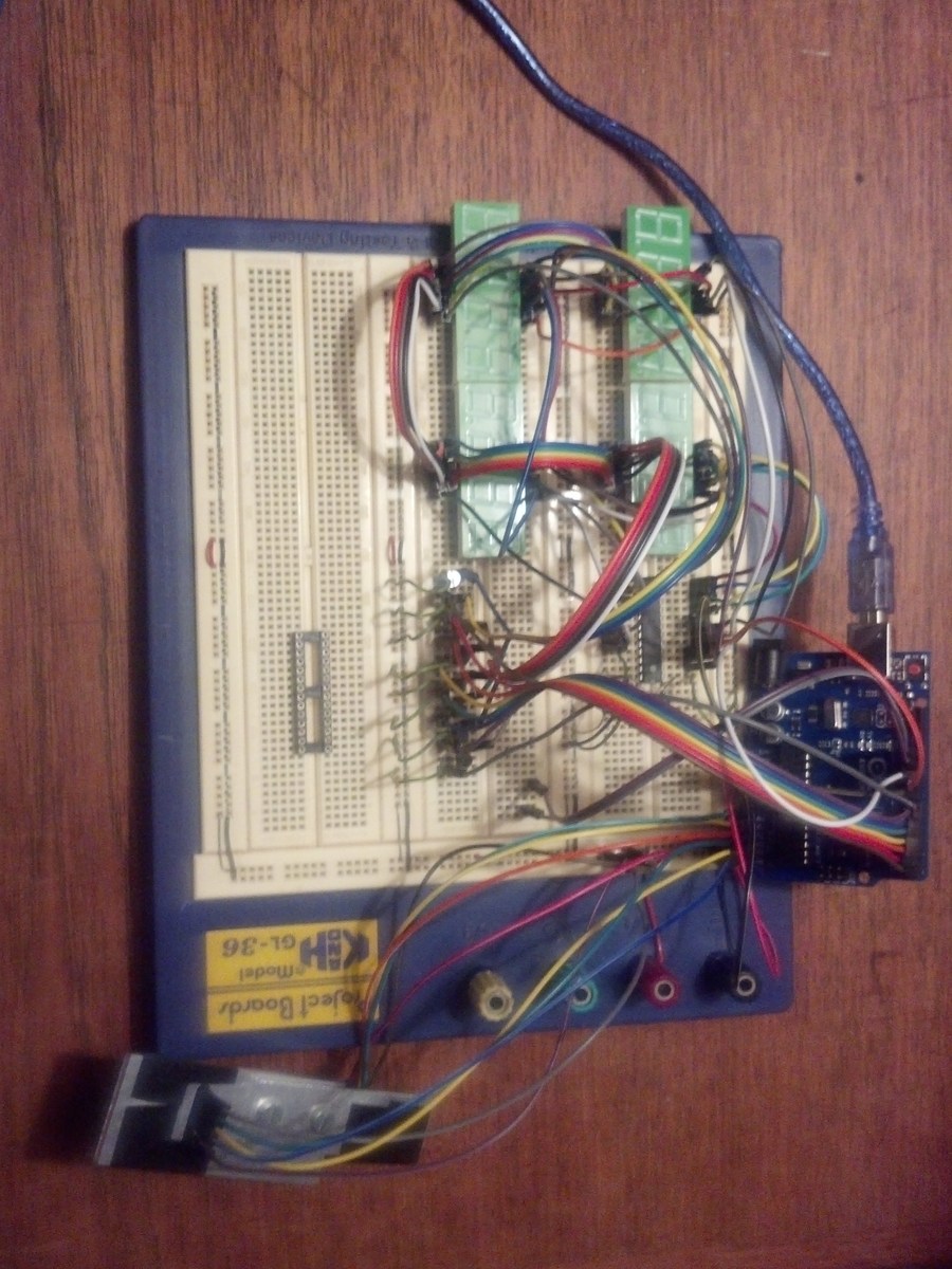

Du meinst, ich lasse mir gleich eine Platine in China fertigen, bevor
ich meine Schaltung das erste Mal ausprobiert habe ?
Wasser predigen, Wein trinken, Geld wie Heu ?
Im Gegenteil, Schaltung im Bild als Test-Bed für die Software gestern
zusammengestöpselt, Software läuft nun auf Arduino.
Eigentlich ist nun alles fertig und läuft, eigentlich, weil man nun ein
Gehäuse drumrum braucht.
Die dazu nötigen Arbeitsschritte machen EIN MEHRFACHES der bisherigen
Arbeit aus. Mir graust davor, weil ich das Endprodukt nur benutzen will,
nicht basteln will.
Lochraster: geht, wird auch verwendet, passt in
https://www.pollin.de/p/modulgehaeuse-abs-158x90x40-mm-ip65-lichtgrau-460313
Man muss halt alle 16 Bauteile drauflöten, ein ATmega8 statt Arduino tut
es dann.
Platine ? Erstens müsste sie wegen dem Gdhäuse grösser sein als die
80x100 des Esgle kostenlos Fofmats. Also KiCad. Sorry, ich bin kein
Masochist der sich mit def haltfertigen Software rumquält.
Bei Eagle also Kunstgfuff, schmale Plate, Anzeigen überstdhdn lassen und
grösseres Brett zur Umsetzung der Platinenbefestigungspunkte auf die
Gehäusemontagepunkte dazwischensetzen.
Dann ein Projekt in Eagle anlegen, eine Library anldgrn, erstmal die
4-stellige LED als Schalgplan und Llatinrnsxmbll reinzeichnen, dann den
DM13C. Dann ATmega hineinkopieren und fdhlerhaftes Layout vom Eagle
kortigieren. Dann R und C reinkopieren und Padgrössen korrigieren. Dann
einen NPN TO92 Transistor mit ECB Anschlussfolge suchen und in BC368
umbenennen.
Damit ist der etste Abend rum.
Dann Schaltplan zeichnen, Layout machen. Wenn ich nun die unwesentlichen
Leitungen desn Autorouter machen lasse, kommt eine chaotisch
doppelseitig durchkontaktierte Platine bei raus, die ich nur in China
fertigen lassen kann. Dan  hab ich 5 davon obwohl ich nur 1 brauche.
Gebe ich mir Mühe und route selbst, geht eine einseitige mit 23
Lötbrücken (Bleistiftskizze existiert schon). Damit ist der nächste
Abend rum.
Dann noch ein Abend für Belichten, ätzen und bohren, eventuell bereits
bestücken.
Dann wäre ich (hoffentlich) wieder da wo ich jetzt schon bin, und hätte
ein funktionierendes Exemplar. Oder ich muss den neu hineingebauten
Fehler suchen ohne Debug-Möglichkeiten wie sie beim Arduino existieren.
Dann wäre noch ein Abend weg.
Es wird die Lochrastrrplatine mit Fädeltechnik werden, ich besitze einen
Vero-Fädelstift. Das erspart auch die mechanische Zusatzkonstruktion die
die kleine Eagle Platine erfordern würde.
Obwohl, es zählt ja bei Eagle nur der mit Bauteilen bestückte Bereich.
Es gäbe da noch den Trick mit dem grösseren Platinenoutline um die
80x100mm Leiterbahnfläche. Falls der mit dem neuen Eagle noch geht.
Falls den die Chjnesen verstehen. Ach nein, die werden oberhalb von
10x10 cm frech teurer.
Also doch Lochraster.
