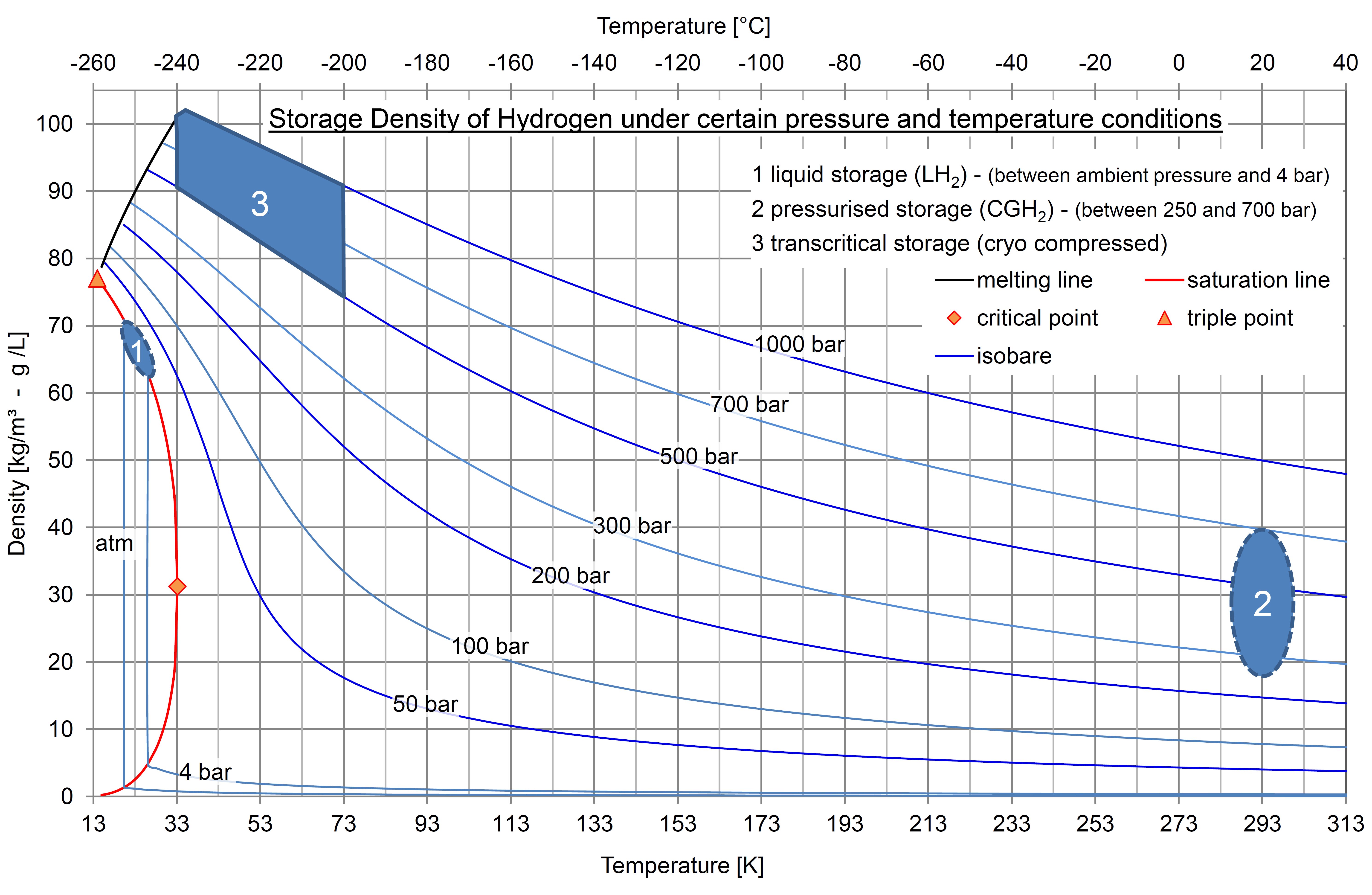

habe nun einige Artikel zur Wasserstoffspeicherung gelesen, ich finde
nirgends den Druck bei Raumtemperatur. Also flüssigen Wasserstoff
(tiefkalt) in einen fetten Behälter, Deckel gasdicht drauf und einfach
stehen lassen.
Meine Vermutung: Da es für gasförmigen Wasserstoff bereits Druckbehälter
bis 1.000 bar gibt, müsste der entstehende Druck darüber liegen. Denn
sonst würde man den Wasserstoff flüssig in diesen Druckbehältern
speichern und nicht gasförmig. Vorteil wäre, dass das Abdampfen (typ
1-2%/Tag) unterbleibt.
Wer kennt sich aus?

von Michael B. (laberkopp)
Hannes A. schrieb:
> Wer kennt sich aus?
Jeder, der in Physik in der Schule aufgepasst hat.
Wasserstoff hat seinen kritischen Punkt bei -240 GradC, 13 bar.
Dadrüber ist keine Verflüssigung alleine durch Druck mehr möglich.
von Paule, Bademeister (Gast)
Der kritische Punkt wird in Physik gar nicht behandelt. Auch dein o.g.
Wissen hast du nur frisch aus Wiki abgelesen, denn kein Mensch weiß
diese Daten aus dem Stehgreif...
Ferner geht es hier gar nicht um eine Verflüssigung, sondern der TO
möchte mit flüssigem Wasserstoff starten, diesen dann bei geschlossenem
Gefäß auf RT bringen. Es geht also lediglich um die Beibehaltung der
Dichte. Der Kritische Punkt ist dabei egal, denn ob man es nun als
Flüssigkeit oder als Gas bezeichnen will, spielt keine Rolle. Beides hat
auf jeden Fall die gleiche Dichte.
Die schnöde Wahrheit ist, daß der Druck bei RT derart hoch liegt, daß es
noch niemand weltweit geschafft hat. Das müssen tausende, wenn nicht
zehntausende Bar sein.
Der TO kann nun hergehen, und einen Behälter aus CFK mit vielleicht 1cm³
Inhalt bauen, der aber 1m Wandstärke hat. Vielleicht klappt das dann
sogar, aber das ist aus wirtschaftlicher Sicht ein Witz.
10l flüssiger Wasserstoff sind 710g.
Gasförmig bei 20°C sind das 8500 Liter. 13bar am Kritischen Punkt.
Also 13bar*(8500l/10l)= 11.050bar.
Keine Ahnung, ob das richtig ist, es klingt jedenfalls eindrucksvoll ;)
von Maxim B. (max182)
> stehen lassen.
Das macht man so nicht. Behälter wird zerrissen.

Eric B. schrieb:
> und Energiedichte wovon Akku und H2 nur träumen können.
Der Heizwert bzw. Brennwert von Wasserstoff (141,8 bzw. 120 MJ/kg) ist
ziemlich genau dreimal so hoch wie der von Benzin und Diesel (42,7-45,4
bzw. 40,1-42,6 MJ/kg), siehe:
https://de.wikipedia.org/wiki/Heizwert
Das Problem ist jedoch die geringe Dichte von Wasserstoff, insbesondere
in Gasform. Sogar Flüssigwasserstoff mit einer Dichte von 70,8 kg/m³
hätte dann nur noch ein Drittel derer von Benzin/Diesel.

von Bernadette (Gast)
Im Bild ist bei 2. gezeigt, mit welchem Druck Wasserstoff bei 20°C
gespeichert werden kann.
Flüssiger Wasserstoff geht nur bis 33K.
Bei 20°C = 293K und 500 bar wiegt ein Kubikmeter (=1000 Liter!) ca. 32kg
Energiegehalt:
Wasserstoff: 33,3kWh/kg
Benzin:      13  kWh/kg (~ pro 1,25 Liter) bzw. 104kWh pro 10 Liter
1 kg Wasserstoff ergeben 31,25 Liter bei 500 bar und 33,3kWh.

von Hannes A. (Gast)
Schnell ziehen und aus der Hüfte schießen klappte nur im wilden Western
ganz gut, dann aber nur aus naher Distanz. Hier ist der gemeine
Laberkopp schon an der Fragestellung gescheitert. 6 - setzen.
Das war nicht die Fragestellung. Also nochmal:
Ein gewaltiger Behälter (tiefkalt) mit 1qm Inhalt wird mit genau 1qm
flüssigem Wasserstoff (tiefkalt) randvoll gefüllt. Dann kommt ein
gewaltiger Deckel gasdicht drauf. Das Ganze lassen wir nun monatelang
bei 20°C stehen.
Irgendwann wird der Behälter die 20°C angenommen haben und falls es ihn
nicht zerrissen hat, was befindet sich nun in dem Behälter?
Leitungswasser?
Wobei mich der Druck in bar interessierte.

Ein hoch verdichtetes GAS.
Das wäre denkbar. In die Richtung hatte ja schon Paule, der Bademeister
gedacht. Und dass man dann diese "Flüssigkeit" weiter verdichten könnte.
Dass also flüssig und gasförmig irgendwie nicht richtig trennbar ist.
Paule, Bademeister schrieb:
> Es geht bei dir ja eigentlich nicht darum, den Wasserstoff unbedingt
> flüssig zu halten. Also wenn 1l Flüssigwasserstoff 850l Gas ergibt,
> steigt der Druck in deinem Gefäß bei Erwärmung auf RT gerade einmal auf
> ca. 850bar. Das deckt sich auch in etwa mit Tabellen zur Dichte von
> unter Druck stehendem Wasserstoff.
OK, dann haben wir ja eigentlich die Lösung: 850 bar. Wobei der
ursprünglich flüssige Wasserstoff nun gasförmig ist. Wenn ich es richtig
verstanden habe, macht es unterm Strich keinen Unterschied, ob man den
Wasserstoff flüssig bei Normaldruck oder gasförmig mit 850 bar
speichert. Ein Liter ist ein Liter und der Brennwert ist der gleiche.
Nur benötigt es beim gasförmigen Wasserstoff einen hochfesten und
schweren Drucktank, während man den Tank für Flüssigwasserstoff für
Normaldruck bauen könnte. Es dampft dann eben ständig was weg. Wie ein
Leck im Benzintank. Für die Tiefgarage sicher nicht so der Hit.
Hannes A. schrieb:
> gedacht.
Ihr versteht es leider beide noch nicht. Ist auch zugegebenermaßen nicht
ganz so einfach. Trennt euch einfach von dem Gedanken, es gäbe oberhalb
des kritischen Punkts Flüssigkeiten oder Gase. Oder fragt euch erstmal,
was Flüssigkeiten und Gase überhaupt ausmacht. Egal an welchem Punkt
oberhalb des kritischen Punkts erfüllt das Medium immer beide
Eigenschaften. Es gibt einfach keinen Unterschied mehr. Wenn es keinen
Unterschied mehr gibt, kann auch nichts mehr zu ner Flüssigkeit
kondensieren...
Wenn ihr nach wie vor auf eine Kondensation bei Druck X hofft, so denkt
ihr ja an eine plötzliche Volumenabnahme/Dichtezunahme. Das ist aber
unmöglich in einem "Gas", das schon so schwer wie die Flüssigkeit ist.
Habe es jetzt schon mehrfach beschrieben, verstehen müsst ihr schon
selbst...
Seht euch einfach das Video weiter oben an. Das CO2 in seinem Glasrohr
ist ab dort überkritisch, wo eben nichts mehr zu sehen ist. Das heißt
aber nicht, daß es ab dort ein Gas ist.
Er zeigt doch wunderbar, daß das Gas kurz vor Erreichen des kritischen
Punkts fast genauso schwer wie die Flüssigkeit ist. Und genau an dem
Punkt, wo kein Gas mehr da ist, ist die Dichtegleichheit erreicht. Wie
will man ab hier noch von Flüssigkeit oder Gas sprechen? Das kann man
doch nur, wenn es das Gegenteil noch gibt! Das ist aber nicht mehr der
Fall.
In einer Welt mit ausschließlich überkritischen Medien gäbe es die
Begriffe Gas und Flüssigkeit gar nicht erst.
Nochmal: es gibt oberhalb des kritischen Punkts keine Gase oder
Flüssigkeiten mehr, da die Unterscheidbarkeit nicht mehr da ist.
Es kann auch in einem "Gas", das schwerer als die Flüssigkeit ist, keine
Flüssigkeit mehr ab Druck X auskondensieren. Das wäre doch hirnrissig.
Nun ja, das ist nur der ca.-Wert. In den Tabellen kann man sehen, daß es
wohl noch etwas mehr als 850bar sind.

von Np R. (samweis)
In den Tabellen?
Warum nicht einfach ausrechnen?
Dichte von flüssigem Wasserstoff: 71kg/m³
molare Masse von H2: ~2g/mol
Jetzt weißt Du also, wie viele Teilchen (n) in einem Kubikmeter
flüssigem Wasserstoff sind.
Thermische Zustandsgleichung eines idealen Gases: p*V = n*R*T
Den Druck wolltest Du wissen, also p = n*R*T/V
n hast Du oben ausgerechnet, T sollte laut ursprünglicher Frage 293K
(20°C) sein, V wäre 1 m³.
Einsetzen (natürlich in SI Einheiten). Fertig.
Np R. schrieb:
> Fertig.
na da hast du dem TO ja einen tollen Rechenweg präsentiert. Denn er will
den Druck wissen, nicht ich.
Aber schon der Begriff "ideales Gas" macht deine Rechnung zur Farce. Und
das gilt insbesondere bei Wasserstoff.
Habe lange genug mit Medien zu tun gehabt, und eines gelernt. Man kann
absolut nichts berechnen, ist immer auf Erfahrungswerte und echte
Messungen angewiesen. Wenn du das anders siehst, kommst du entweder
frisch von der Uni, oder bist Theoretiker geblieben.
Achtung, diese Gleichungen sind nur bei Wasserstoff und Drücken bis etwa
10 bar einigermaßen akkurat!
Und bei wesentlich höheren Temperaturen könnte es wiederum sehr
interessante Phasenübergänge zwischen überkritischem Fluid und Plasma
geben.
von Np R. (samweis)
Stimmt. Bei den hohen Drücken muss man für reale Gase rechnen.
> geben.
Die Gleichung gilt grundsätzlich ohne Einschränkung für ideale Gase.
Kleine Korrekturen wegen des Molekülvolumens sind nur bei sehr tiefen
Temperaturen erforderlich.
Also bei 33k (Phasenübergang zu Gas) haben wir auch 1m^3 Gas bei einem
Druck von ca. 103 bar. Das ergibt sich aus dem Diagramm von Bernadette.
Die Zustandsgleichung zeigt, dass p und T proportional sind.
293K = 8,88 * 33K => p(20) = 8,88 * 103bar = 915bar.
Genau das habe ich auch geschrieben.
Dann müsste man auch ~300 K als "sehr tiefe Temperatur" bezeichnen.
Hier ist ein sehr schönes Diagramm, dass den Unterschied zwischen
idealem Gas und Wasserstoff bei üblichen Gasflaschen und Temperaturen
darstellt:
https://emcel.com/de/warum-fasst-ein-wasserstofftank-bei-700-bar-nicht-doppelt-so-viel-wie-bei-350-bar/
von Physiker (Gast)
> darstellt:
Du hast natürlich recht.
Ich habe einfach vergessen, dass das Verhältnis der H-Atome gegenüber
den H2-Molekülen sich ändert, worauf dieser Effekt zurückzuführen ist.
von c-hater (Gast)
Nicht für Wasserstoff konkret, das stimmt. Aber das grundsätzliche
Wissen in Form der Existenz von Phasendiagrammen wird sehr wohl
behandelt.
> Auch dein o.g.
Stimmt. Aber jedem, den die Frage wirklich interessiert, steht ja
derselbe Weg zur Informationsbeschaffung frei. Es ist absolut nicht
ehrenrührig, ihn zu nutzen, bevor man wildfremden Menschen auf den Geist
geht...
Scheißegal. Phasendiagramme gelten für beliebige Zustandsänderungen der
Größen Druck und Temperatur. Auch das wird in der Schule behandelt. Der
Kick bei begrenztem Volumen also nur, "auszurechnen", bei welchem Druck
sich bei gegebener Temperatur das Phasengleichgewicht einstellt. Und es
wird sogar in der Schule behandelt, dass der eigentlich Witz an so einem
Phasendiagramm ist, dass man eben garnicht rechnen muss, sondern das
direkt aus dem Diagramm ablesen kann. OK, nicht gerade auf ppm genau,
aber hinreichend genau für eine grobe Beurteilung der Sachlage.
Harald W. schrieb:
> Ist der dann nicht zu flach?
Sollte natürlich Kubikmeter heißen, also 1km ;-)
von Rolf M. (rmagnus)
Qubikmeter? Vielleicht einfach m³.
wir sehen, wie wichtig es ist, Einheiten in der Schule zu lernen?
von Andreas B. (bitverdreher)
Es ist eigentlich ganz einfach:
Die kritische Temperatur liegt bei -240°C (Wiki). Darüber läßt sich
Wasserstoff nicht verflüssigen. Ende.
Du kannst einen überkritischen Zustand (d.h. gleiche Dichte wie die
Flüssigkeit) bei höherer T durch komprimieren erreichen, aber H2 wird
dabei nie flüssig.
Man kann dabei komprimieren soviel man will (oder soviel Geld man für
den entsprechenden Behälter hat): Die Dichte wird lediglich proportional
zum Druck zunehmen.

von Hp M. (nachtmix)
Ist nicht richtig, aber dein Ansatz ist ok.
Dein Fehler sind die 13 Bar Anfangsdruck am kritischen Punkt.
Die 710g erreichst du bei Normaldruck und tieferer Temperatur.
ok.
Am kritischen Punkt übrigens nur etwa halb soviel: 31,264 g/L
710g sind jedenfalls 355 Mole H2 bzw. 35,5 Mol/L
ok.
Spielt keine Rolle
Aber wenn man diese 8500 Liter eines idealen Gases isotherm auf 10 L
zusammenquetscht, bekommt man nur 850 Bar!
Die Frage ist, ob H2 bei diesem Druck noch als ideales Gas gelten kann.
Es gibt dafür etliche Formeln, aber man kann sich das Leben auch
leichter machen, wenn beim Nist einfach nachschaut, welche Temperaturen
und Drucke zu Wasserstoff mit einer Dichte von 71g/L gehören (Isochore):
 https://webbook.nist.gov/chemistry/fluid/
Da ergibt sich dann ein etwa doppelt so hoher Druck von 1903 Bar bei
20°C und 2371 Bar bei 100°C.
