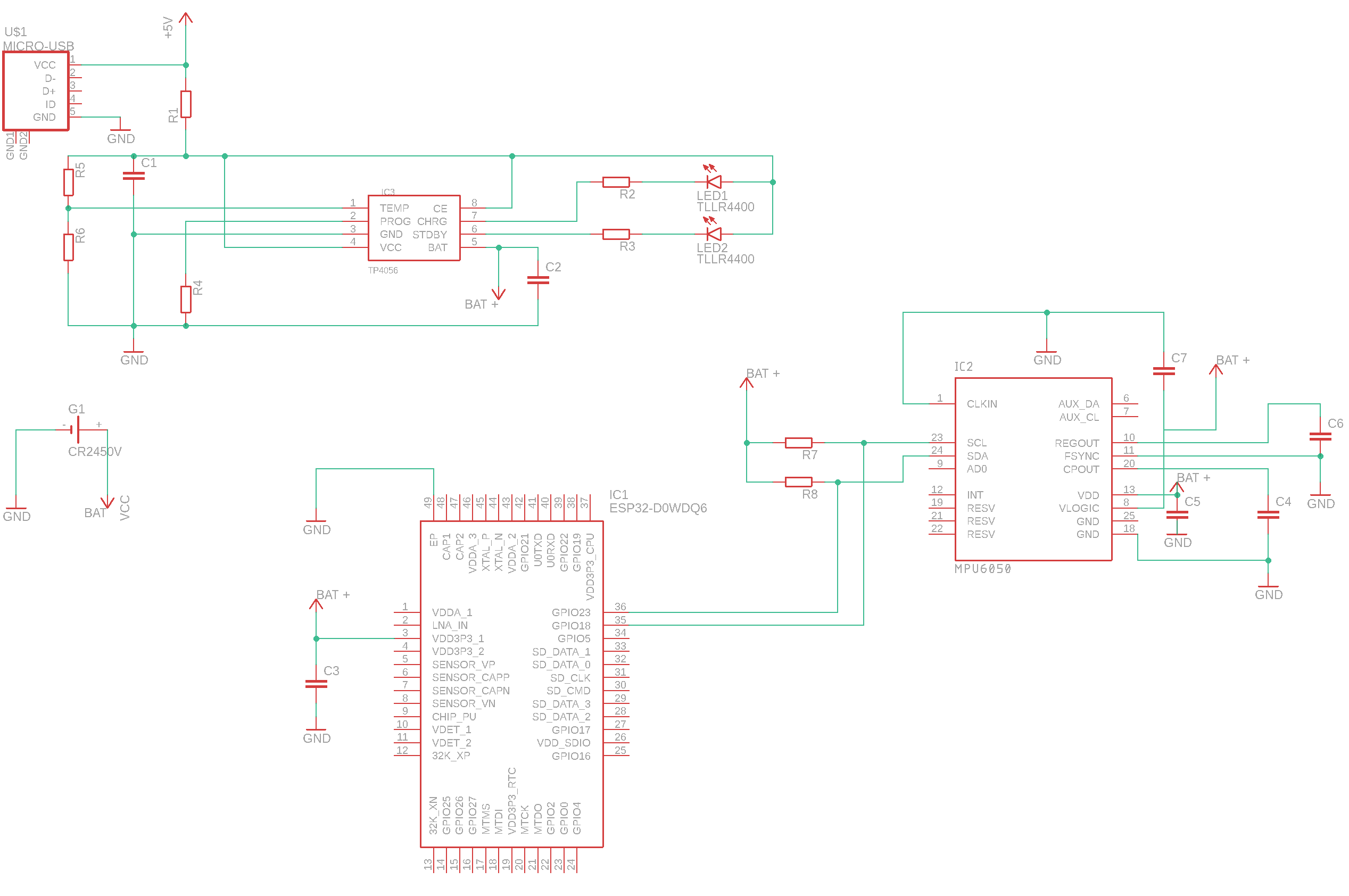

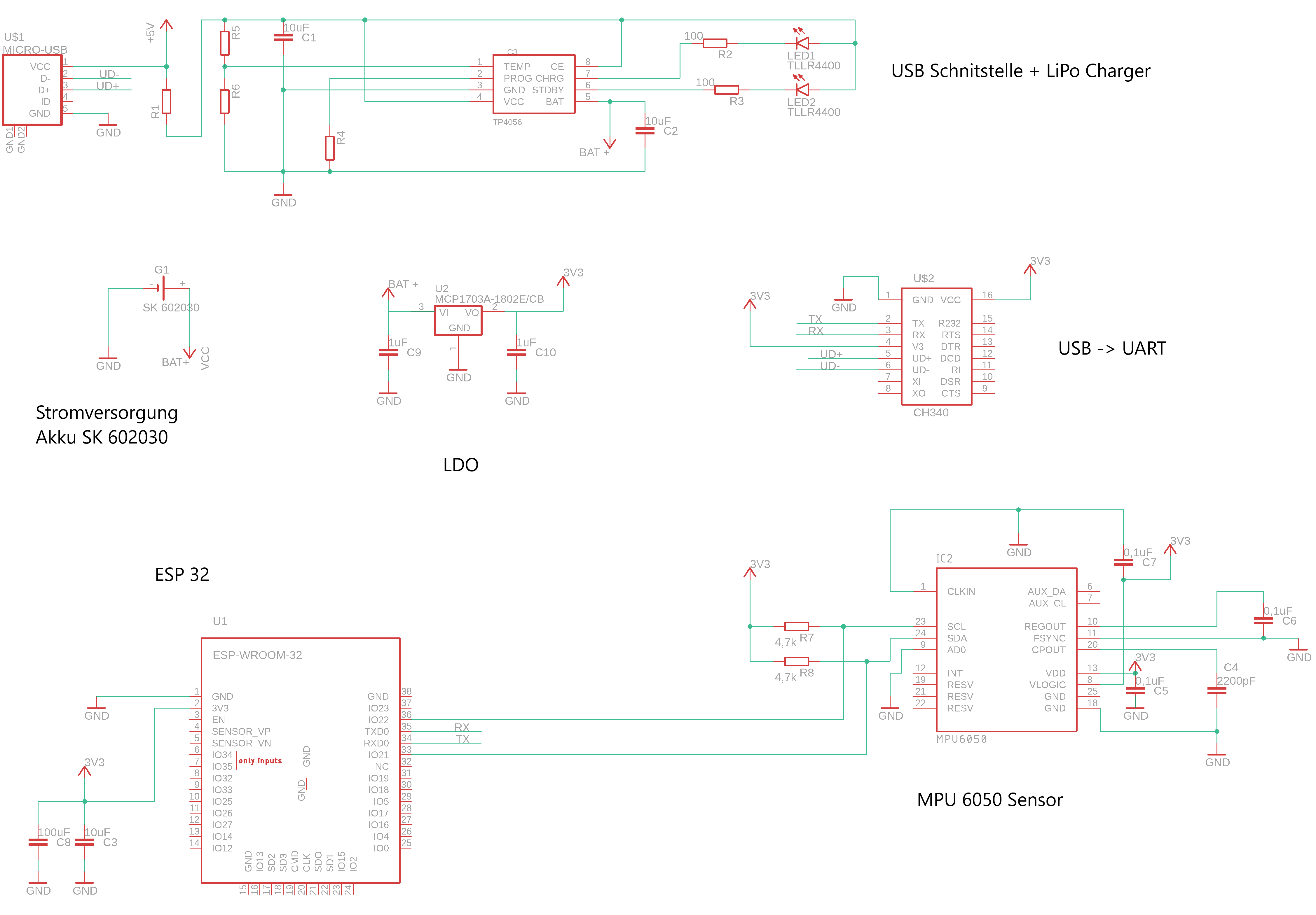

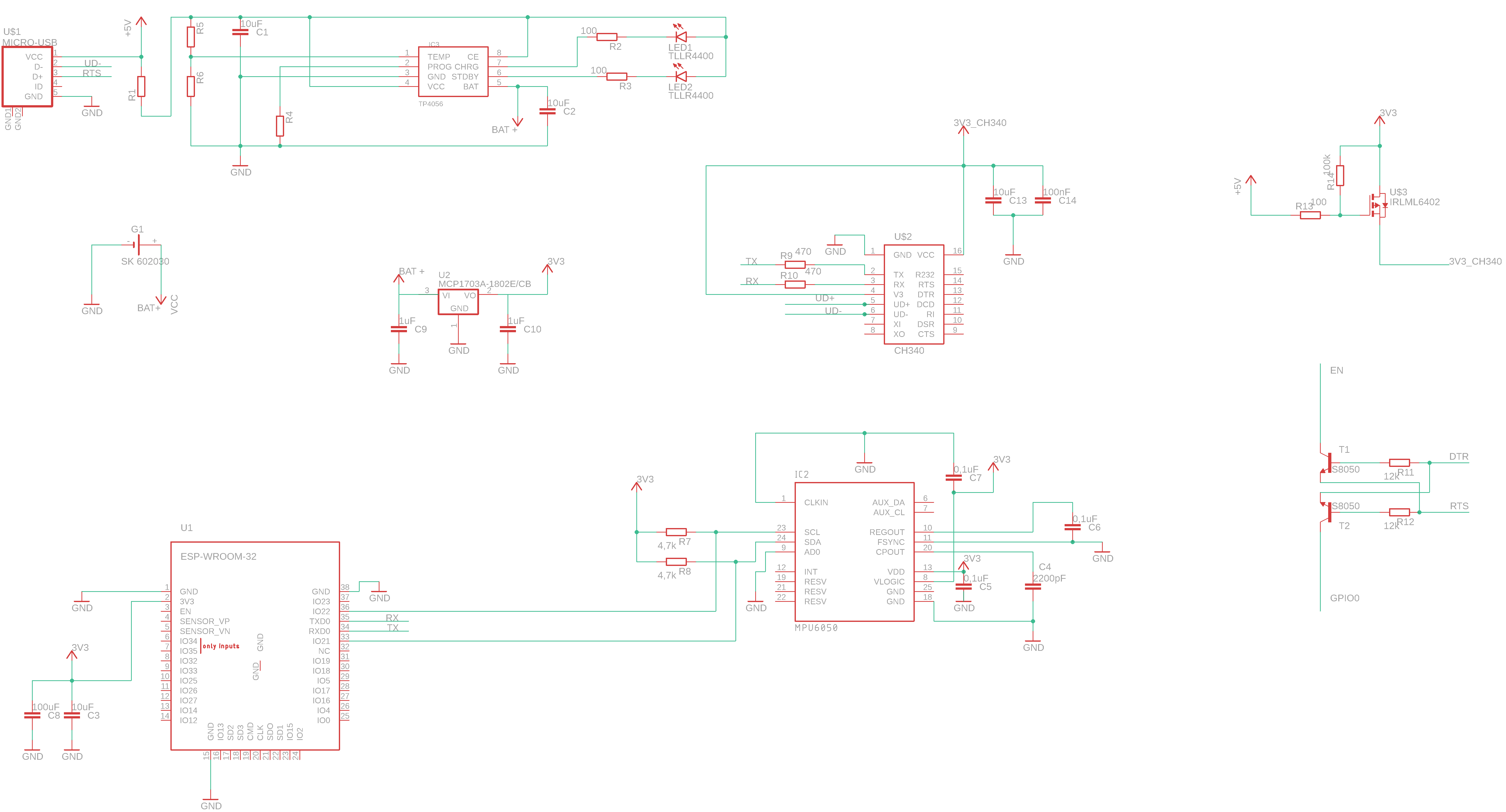

Guten Tag zusammen,
ich habe gerade meinen ersten Eagle Schaltplan erstellt.
Aufbau: Ein ESP32, ein 3 Achsen Accelerometer + Gyroskop Sensor, eine
Micro USB als Ladeschnittstelle + TP4056, ein CR2450 Knopfzellenhalter.
Dies alles soll auf eine, kleine Platine.
Da dies mein erster Schaltplan ist, habt ihr bestimmt noch viele Dinge,
die verbessert werden sollten. Ich würde mich freuen, von euch einige
Tips zu bekommen.
Zusätzlich habe ich folgende Fragen:
1. Wie richte ich sinnvollerweise eine Programmierschnittstelle ein?
Macht es sinn, den CP2102 mit auf´s Board zu holen (da die USB
Schnittstelle ja sowieso vorhanden ist)?
2. Gibt es Möglichkeiten, ein fertiges Boardlayout anzufertigen, ohne
gleich viel Geld für einen Bestücker auszugeben? Ich könnte mir gut
vorstellen, dass am Ende eh noch Dinge verbessert werden können. Und ich
möchte ja nicht für jeden "Versuch" 500€ (nach meiner Recherche kommt
man sehr schnell auf diesen Betrag, auch bei sehr wenigen Platinen,
aufgrund von einmaliger Einrichtung etc.) bei einem Bestücker latzen.
3. Gibt es in Eagle ein Funktion, die den Schaltplan automatisch
"bestmöglich" anordnet? Also keine Freiräume/unnötige Linien, etc...
4. Auf die Dimensionierung von Widerständen/Kondensatoren habe ich
bewusst vorerst verzichtet. Kann man meiner Meinung nach am Ende machen.
Teilt ihr diese Vorgehensweise?
5. Den Eagle Schaltplan habe ich als .png exportiert und im Anhang zur
Verfügung gestellt. Ist dieses Format für euch in Ordnung, oder wäre ein
anderes Format besser?
Ich bedanke mich schonmal für eure Tips :-)
Freundliche Grüße
Simon
von Marc E. (mahwe)
ESP 32 Eingang vdd ist da nicht noch ein zweiter Spannungs-Eingang
Eventuell nen zweiten Stütz- Kondensator  10und 100
C3.
von Marc E. (mahwe)
Vorgehensweise Bauteil Werte und direkt Bestellnummer beim
Lieblingsversender auf jeden Fall eintragen noch vor dem Routen.
von Harald (Gast)
Sehe doch eine 6pol. Pfostenleiste vor, da gibt es vom Chinesen so einen
Quasi-Standard mit GND, RXD, TXD, DTR, 5V
CP2102 ist ja nicht ganz so trivial für Handbestückung, sehe doch einen
CH340C (C=ohne Quarz) vor, der ist SO16 und sehr einfach lötbar
Platinen gibt es ab 2€ für 10Stk plus Versand
jlcpcb.com
Pcbway.com
Usw.
Dann könnte nur zur Katastrophe führen. Manuell geht schnell, was soll
man da automatisieren.
Nein, für Einzelfälle okay, das meiste wird man sofort festlegen können.
Für andere Personen besser lesbar. Z.B. hier in diesem Forum.
PNG ist gut.

von Jens M. (schuchkleisser)
Sicher, das ne 2450 sich mit dem Strom aufladen lässt und dem ESP das
notwendige halbe Ampere gönnt?
von Michael B. (laberkopp)
Oje.
a) Eine CR2450 ist NICHT mit einem TP4056 ladbar, die explodiert.
Ausserdem würde der Strom für den ESP nicht lange reichen.
b) Bist du sicher, einen MPU6050 einlöten zu wollen ?
Der ist eigentlich unlötbar für Hobbyisten.
Der MPU6050 läuft mit 2.375V-3.46V, der ESP32 von 2.3 bis 3.6V, der
TP4056 liefert 4.2V. Das macht BUMM.
Unbenutzte Eingänge muss man an ein Potential (GND oder VCC) legen.
Ohne Bauteilwerte kann man nichts kontrollieren.
von Harald (Gast)
Die 2450 geht an „VCC“, der 4056 Ausgang an BAT. Wird also nicht
geladen... Pufferbatterie oder so?
Sehr merkwürdig, bitte erklären.

Ah, 2450 gibt es als Li-Ion. Schön, dass man das alles selber googeln
kann (und muss)
von Harald (Gast)
Zwischen die Batterie und der restlichen Schaltung muss irgendwie ein
LDO, der auf 3.3V begrenzt. Dazu ein UVLO, der die Batterie schützt. Man
könnte einen MCP1804 mit Shutdown-Eingang und einen TPS3701 kombinieren.
Erste Idee, noch verbesserungsfähig denke ich.
Schaltreglerkonzept ist vermutlich nicht nötig, Wirkungsgradvorteil nur
marginal.

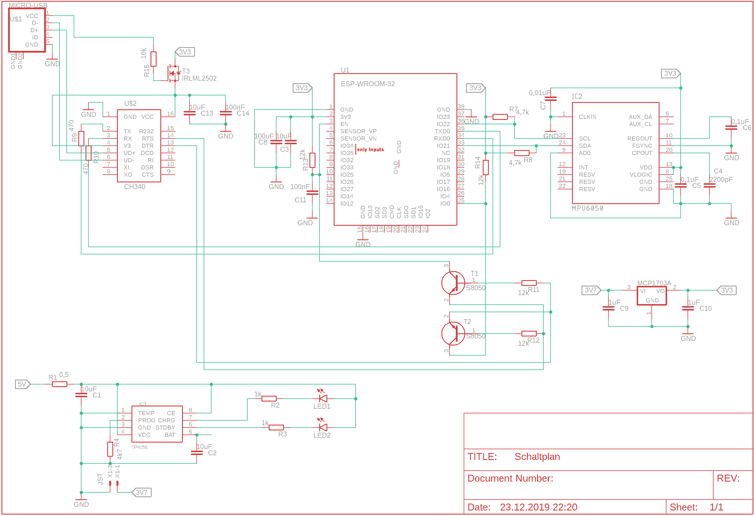

von Noti (Gast)
Der Schaltplan hat Probleme, wesentlicher ist aber, dass dein Konzept
nicht aufgeht (siehe Michael B / Harald). Kaufe die Bausteine als Module
und bring sie zum Laufen, das birgt weniger finanzielles Risiko. Wenns
läuft, dann ab auf die eigene Platine...
Das BAT der Lithium-BATTERIE hängt in der Luft, ich sehe sonst nur BAT+
MPU6050 VLOGIC / Pin 8 wird nur gestützt, die Spannung fehlt (Datenblatt
p39).
AD0 floatet: auf GND oder VLOGIC ziehen.
Pin25, exposed Pad: nicht GND nennen - soll nicht verbunden werden!
Datenblatt p43: "The exposed die pad is not required
for heat sinking, and should not be soldered to the PCB. Failure to
adhere to this rule can induce
performance changes"
Simon schrieb:
> Ein ESP32
Die Vdd und GND Anschlüsse sind nicht optional beliebig frei
beschaltbar, sondern müssen an die passende Versorgung angeschlossen
werden. zumindest müssen dort bei Verwendung der internen
Spannungsregler noch Blockkondensatoren angeschlossen werden.
Simon schrieb:
> Ich würde mich freuen, von euch einige Tips zu bekommen.
Sieh dir die Doku zu deinen Bausteinen an:
http://esp32.net/
Besonders
https://www.espressif.com/sites/default/files/documentation/esp32_hardware_design_guidelines_en.pdf
Und dort besonders das Bild 1 und den Abschnitt 2.1.1 Power Supply
Nicht vergessen: auch die anderen Kapitel musst du beachten.
Und es schadet auch nicht, einfach mal zu schauen und zu verstehen, wie
und warum andere das gemacht haben. Das darf man, es ist nicht wie
Abspicken in der Schule, man wird nicht dafür bestraft.
Stichwort dazu: einfach zwischendurch immer wieder einen DRC ausführen.
Mach bei den Prototypen eine Pfostenleiste drauf oder einen kleinen
Stecker wie den JST B6B ZR. Gerade bei Prototypen ist es schön, wenn man
den Programmieradapter einfach sicher eingesteckt lassen kann. Wenn du
dann die 10000er Serie auflegst, kannst du immer noch ein besseres
Layout machen und mit Federkontakten programmieren.
Nimm Bauteile, die du selber verarbeiten kannst.
Nein, absulot nicht.
Du solltest mit einfacheren Designs anfangen. Weil es irgendwas an jeder
Ecke für kleines Geld gibt, bedeutet nicht, dass das auch einfach zu
bauen ist.

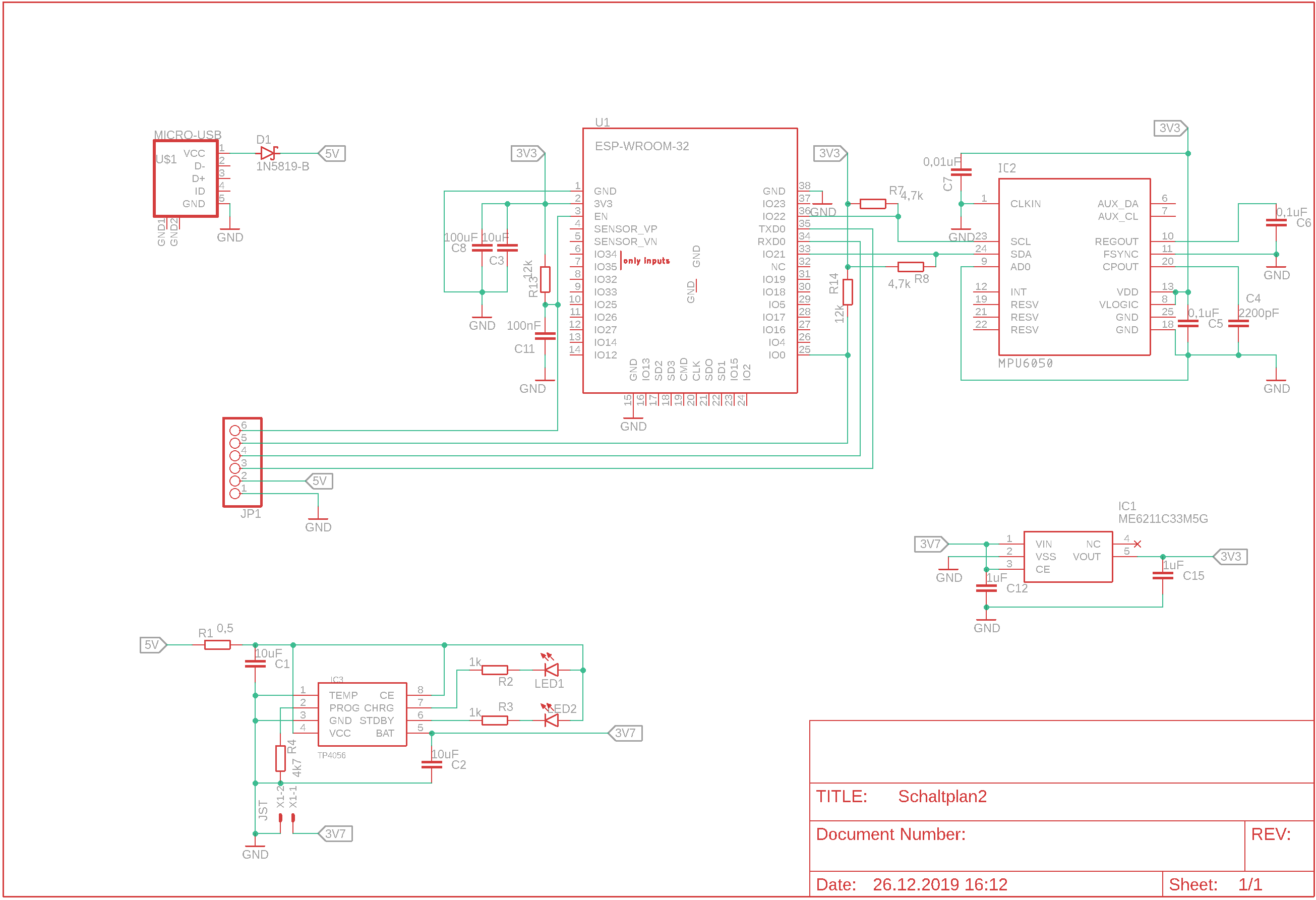

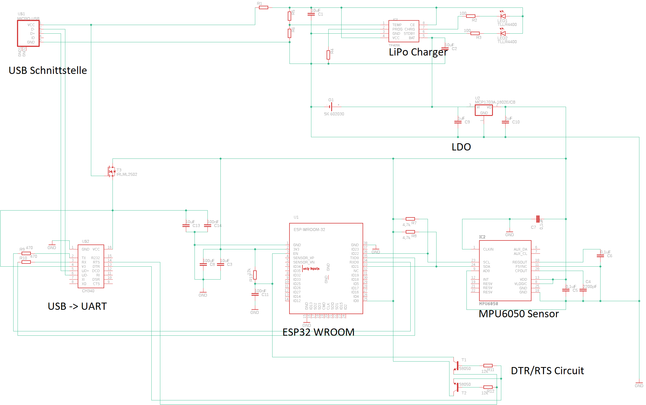

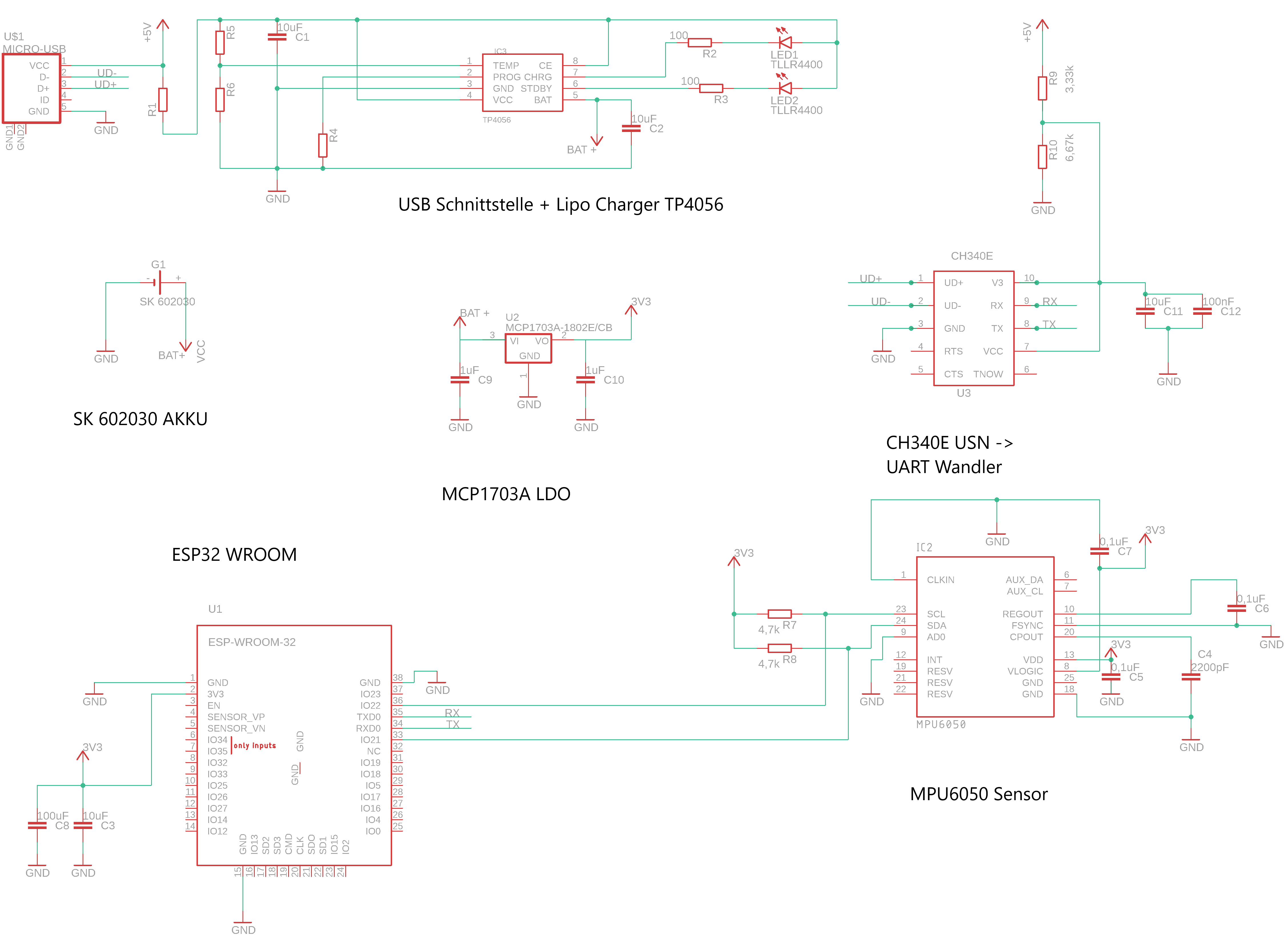

von Simon (Gast)
Guten Abend zusammen,
danke für eure ausführliche Hilfe. Ich habe versucht, fast alle
Verbesserungsvorschläge umzusetzen (zumindest, soweit es mir möglich
war). Einen aktualisierten Schaltplan stelle ich im Anhang zur
Verfügung. Zu einigen Punkten habe ich Rückfragen. Diese finden sich
unter den jeweiligen Kommentaren.
Vielen Dank im Voraus für eure Untersützung!!
> C3.
hab ich gemacht.
ich habe nun alle mir jetzt bekannten Bauteile dimensioniert. Ein paar
fehlen mir zum jetzigen Zeitpunkt noch.
Für Prototypen ist eine Pfostenleiste eine gute Idee, danke dafür.
Allerdings muss die Platine am Ende so klein wie möglich sein (wie immer
:-) ). Gibt es da komfortablere Lösungen als eine "dicke" Pfostenleiste?
Den CP2102 würde ich eher wählen als den "CH340C", da
a) bereits auf den von mir bestellten ESP WROOM´s dev Boards vorhanden
und dort gut funktioniert
b) kleine Abmaße
> jlcpcb.com
> Pcbway.com
> Usw.
Danke für die Links. Die Bestückung müsste ich hier allerdings selbst
übernehmen. Und das wird bei Bauteilen im QFN48 Gehäuse schwierig.
Es macht ja wenig Sinn, "lötbare" IC´s zu kaufen, um dann später auf
andere Gehäuseformen (die kleinst verfügbaren Gehäuseformen)
umzuswitchen, oder? Oder ist das normal?

Marc E. schrieb:
> die best mögliche Anordnung macht dein Gehirn leider heute immer
> noch
> selbst.
> Im Schaltplan immer alles als Gruppen anordnen damit man es immer leicht
> im Board wiederfindest kannst du dir nenn system überlegen.
> Z.b. Ic hat die Nummer IC_3 dann heißt der Stütz Kondensator
> C_vdd_3_IC_3.
> Hat folgenden Grund wenn du alles aufs Board packst dann kann Mann
> schnell Kondensatoren. Verwechseln wo sie hin sollten.
> Beim Routen erst die Spannungsversorgung legen damit du nen schönen baum
> bekommst und analog Digital trennst und alles an einem Punkt
> zusammenführst dann den Rest.
>  Gibt da ne Menge Anleitungen auch hier im Forum.
Danke für die Hinweise!
Marc E. schrieb:
> Anstatt Pfosten leisten gibt es auch die Möglichkeit mit anpress
> Nadeln
> ist auch sehr schön spart Platz.
Hättest du einen Link zu einem Beispiel?
> das
Leider wüsste ich nichts, was dagegen spricht. Hast du eine Idee?
Michael B. schrieb:
> Oje.
Stimmt. Eigentlich wollte ich auch eine LIR2450 verwenden, keine
CR...Tippfehler :-)
Ja. Ich benötige diesen Sensor. Am Ende sollte die Bestückung natürlich
über einen maschinellen Bestücker ablaufen. Daher sehe ich hier kein
Problem.
Okay, somit würde ja die "LIR2450" ebenfalls entfallen (da 3,6V).Ich
würde daher auf eine 3V oder 3,3V Knopfzelle ausweichen. Hättest du
hierfür einen Vorschlag?
Es sollte allerdings eine Knopfzelle sein, da klein.
Wo steht das? Viele dev Boards, darunter auch das von mir verwendete mit
dem MPU6050 (https://www.robotics.org.za/GY-521, s. unten) lassen in
sämtlichen Schemata ebenfalls die nicht genutzen Pin´s offen.
hab ich größtenteils nachgetragen.
Sieben schrieb:
> Muss oder sollte? Könnte es aus energiespargründen sinnvoll sein die
> Pins floaten zu lassen?
würde mich ebenfalls interessieren.
> ein
> marginal.
Da in einem vorherigen Post der Hineis kam, dass sowieso kein Bauteil
mehr als 3,3V benötigt, würde ich auch gerne die Spannungsversorgung
entsprechend anpassen. Also die 3,6V Knopfzelle tauschen gegen eine 3V
oder 3,3V. dann hätte sich das mit dem LDO erledigt.
Gibt es einen UVLO bereits in Kombination mit einer Knopfzelle (link)?
> Konzept
Ich habe derzeit auf einem Steckbrett die Kombination ESP32 WROOM dev
Boatd + GY-521. Die Spannungsversorgung läuft über micro USB.
Da dieser Aufbau funktioniert, dachte ich als nächstes darann, alles auf
eine Platine zu setzen :-)
"BAT" abgeändert in "BAT+"
> p39).
angepasst.
angepasst.
Die Bezeichnung war leider in der library so vorgegeben. Ich werde
diesen Pin also einfach offen lassen.
Lothar M. schrieb:
> Simon schrieb:
>> Ein ESP32
Wäre eine 3V oder 3,3V Knopfzelle mit den davor geschalteten
Kondensatoren (s. Schaltplan V2) als Versorgung denkbar?
Danke für die Hinweise! Was mich noch vor ein Rätsel stellt ist, wie ich
einen günstigen Prototypen hinbekomme, da ich Bauteile wie z.B. den
MPU6050 habe, die laut vorherigem Post quasi unlötbar für einen
Hobbyelektroniker sind... :-(

von Noti (Gast)
Falscher Schaltplan? Ich sehe keine Verbesserung...
Wenn es der MPU6050 sein muss: wenn du die Pads länger machst als im
Datenblatt empfohlen, dann ist QFN gut von Hand lötbar.
von Harald (Gast)
MPU6050 kann man gut löten, wenn man mit Paste und Heißluft arbeitet.

von Alex (Gast)
ich sehe noch einen ganz großen Bug: Du hast den ESP32 D0WDQ6 im
Schaltplan drin. Das ist der reine ESP32 IC. Was du vermutlich
eigentlich willst, ist ein ESP32-WROOM, also das ganze Modul mit Flash,
Quarz, Antenne, etc.
Viele Grüße
Alex
von Simon (Gast)
ich habe nun einige Änderungen in meine Schaltung eingepflegt und bitte
nochmal um eure Durchsicht.
Folgendes habe ich gemacht:
1.:
ersetzt, danke!
2.:
Die Knopfzelle durch einen LiPo Akku ersetzt. Dieser verügt über eine
bereits integrierte Schutzschaltung.
https://www.aliexpress.com/item/32887556758.html
->Thema UVLO damit (hoffentlich) erledigt.
3.:
Als LDO einen MCP1703 eingepflegt (VOut 3V3). Ich habe diesen LDO
genommen, da der Ruhestrom mit <5uA super niedrig ist. Wahrscheinlich
wäre auch ein anderer LDO möglich gewesen...
4.:
Um den ESP über USB programmieren zu können, habe ich den CH340
(USB->UART) mit in die Schaltung integriert.
Ich würde mich sehr freuen, nochmal eine Rückmeldung von euch zu
erhalten.
Weiterhin ist mir eine Sache nicht ganz klar. In vorherigen Posts wurde
davon gesprochen, die nicht belegten Pin´s auf Ground/VCC zu legen. Soll
ich nun alle Pin´s auf GROUND oder VCC legen? Woher habe ich die
Information, welchen Pin ich wie beschalte oder offen lasse? Und wo
steht es, dass man das so machen soll?
Danke und freundliche Grüße
Simon

von Harald (Gast)
Die integrierte Schutzschaltung in solchen Akkus ist darauf ausgelegt,
den Akku vor groben Missbrauch zu schützen. Es wird oft bei 2.7V
abgeschaltet, vielleicht etwas spät aber besser als nichts. Also gerade

von Simon (Gast)
Hallo Harald,
danke für die tatkräftige Unterstützung.
> so okay. Kann der ESP vernünftig AD wandeln? Dann könnte man die
> Akkuspannung messen und bei z.B. 3.3V abschalten (Sleep ESP + MPU)
Was meinst du mit "vernünftig"? Der ESP kann analoge Signale in einer
Auflösung von bis zu 12 Bit einlesen. Für den Verwendungszweck
Akkuspannung messen völlig ausreichend, oder?
> CH340: welcher CH340? Ist es die Version ohne Quarz?
Dieser:

von Harald (Gast)
Simon schrieb:
> Hallo Harald,
12bit grundsätzlich mehr als ausreichend, klar! Allerdings habe ich im
Hinterkopf, dass man den ADC des ESP ziemlich vergessen kann. Wie
gesagt, reines Hörensagen. Google das mal, oder vlt. meldet sich hier
noch jemand dazu.
> Dieser:
> Ebay-Artikel Nr. 282260361291
Also das ist dann der G, richtig? Die ebay Auktion ist im Text
inkonsequent, aber nun ja, soll wohl passen. Der "E" wäre deutlich
kleiner. Ganz nebenbei ist der ebay Preis ein Wucherpreis. Dafür ist der
vermutlich schneller da. Ansonsten bei Aliexpress bestellen. Das Schöne
daran ist: Vom CH340 gibt es keinen Clone, der ist schon von Haus aus so
günstig das Kopieren nicht(kaum) lohnt.
> Komischerweise findet man im Netz nur den CH340G (es steht allerdings
> meistens dabei, dass dieser kompatibel ist zum CH340C).
Kompatibel klar. Der eine braucht einen Quarz(C), der andere nicht (G).
>>Willst du den immer drauf haben?
>>Was ist mit dem Vorschlag JST GH?
> Wenn ich auf den Chip verzichten könnte, würde ich das sehr gerne auch
> tun. Ich verstehe allerdings nicht, wie ich den ESP sonst flashen kann.
> Für mich kommen zwei Möglichkeiten in Betracht:
> 1. USB + CH340C/G
> 2. JST GH
Muss nicht JST GH sein, war nur ein Vorschlag von hundert anderen
Möglichkeiten. Vermutlich nimmt der JST GH genau soviel Platz weg wie
ein Steckverbinder. Von daher egal, der Chip-on-Board ist natürlich
komfortabel, da kann man nichts verlegen. CP2102 oder was von FTDI geht
natürlich auch, ist allerdings teurer.
> Da der USB Adapter sowieso auf das Board muss, was spricht dann gegen
> die Möglichkeit des Flashens über den CH340? Bei Möglichkeit 2 hätte ich
> anstelle dessen einen Stecker auf dem Board (welcher doch bestimmt nicht
> kleiner ist als der CH340 Chip). Welchen Vorteil hätte JST GH also?
>> Ansonsten könnte es so gehen.
> Juchu :-)
Ich habe allerdings die Minimalbeschaltung WROOM und MPU nicht geprüft,
das müsstest Du schon selber machen.
Fang mal mit dem Layout an, dann sehen wir weiter.

von Simon (Gast)
Guten Tag zusammen,
hier bin ich wieder. Anbei mein neuer Schaltplan, mit folgenden
Verbesserungen:
- CH340E statt CH340G, da deutlich kleiner
- Abblockkondensatoren vor den CH340E
- Versorgung des CH340E durch USB, um unnötigen Stromverbrauch des Akkus
zu verhindern.
- Pin 15 und 38 am ESP mit Ground verbunden
> noch jemand dazu.
Nach meiner Recherche ist die Kennlinie des ADC wohl nicht ganz linear.
Wäre in dem Maße (s. Beitrag "ESP32 AD-Wandler linearität")
allerdings für mein Vorhaben völlig akzeptabel. Ich überlege noch, ob
ich diese Form der Abschaltung wähle oder eben mich auf die bereits
integrierte Schutzschaltung verlasse...
Harald schrieb:
> Der "E" wäre deutlich kleiner.
Daher habe ich diesen nun auch bestellt. Zusätzlich habe ich ein paar
CP2102 bestellt. Ich bin mal gespannt, ob ich es hinbekomme den ganzen
Krempel zu löten :-) Werde mir wohl die von dir vorgeschlagene
Heißluftstation zulegen, und dann ausprobieren :-)
Harald schrieb:
> Vielleicht hast Du auch Platz für eine primitive 6pol. Pinreihe RM2.54,
> dann geht doch der hier als Adapter:
> Ebay-Artikel Nr. 153404596570
Da finde ich allerdings den CH340 als einzelnen Chip deutlich
komfortabler. Trotzdem danke für den Link.
Harald schrieb:
> Oder den einzelnen Chip von Ali:
> https://de.aliexpress.com/item/33025474866.html
bestellt!
Harald schrieb:
> Wollte schreiben: Vermutlich nimmt der JST GH genau soviel Platz weg wie
> das IC selbst.
genau das denke ich mir auch. Ich werde den Chip wohl daher direkt auf
dem Board versehen.
Alex schrieb:
> wenn du den CH340 drauf machst, dann solltest du aber auch DTR und RTS
> verdrahten (mit "verkreuzten" NPN Transitoren an EN und GPIO0, bei bitte
> nicht den Kondensator am EN Pin vergessen).
Der CH340E hat keinen DTR, sondern lediglich einen RTS und CTS. Wie
würde ich diesen verdrahten? Muss ich das überhaupt? Gemäß nachfolgendem
USB -> UART Wandler bleiben beide Anschlüsse frei.
https://image.easyeda.com/components/324456557ee740fc97dcc088d49065f2.png
Für den ESP32 gilt wohl folgendes (http://esp32-server.de/schaltplan/):
DTR „1“ und RTS „0“ erzeugen Reset
DTR „0“ und RTS „1“ wechseln in Programmiermodus
Ich bin daher gerade unsicher, ob ich den CH340E überhaupt verwenden
kann (da kein DTR Pin).
Der CH340E unterscheidet sich hier wohl leicht zum CH340G. Ich habe den
IC jetzt mal mit in´s Layout geholt, ohne diese beiden Anschlüsse zu
verdrahten. Ich würde mich freuen, hier nochmal von dir zu hören.
Alex schrieb:
> Hier wäre auch zu überlegen, ob die Spannungsversorung vom CH340 nicht
> auch deaktivierst, wenn kein USB verfügbar ist, spart dir Strom im Falle
> der Batterieversorgung.
Hier finde ich den Vorschlag von "H" gut, die Versorgung direkt am USB
abzugreifen. Der CH340E benötigt jedoch wenn ich das richtig sehe die
3V3, somit noch ein Spannungsteiler davor.
Alex schrieb:
> Der LDO ist ziemlich knapp bemessen, das Datenblatt vom ESP32 fordert
> eigentlich eine Versorgung, welche mind. 500mA liefern kann, spätestens
> beim Senden per WLAN werden dir die 250mA nicht ausreichen.
Es ist nur ein Bluetooth Low Energy Transfer geplant. In dieser Hinsicht
völlig ausreichend. Ich gehe von einem Imax < 50mA aus (MPU6050 < 5mA +
BLE < 30mA).
Alex schrieb:
> Am ESP32 und am MPU6050 hast du nicht alle GND Pins verbunden (Beim
> ESP32 muss die Fläche auf der Unterseite nicht zwingend verbunden
> werden, wohl aber Pin 15 und 38.
vielen Dank, die habe ich übersehen!
Alex schrieb:
> Dem CH340 fehlen die Abblockkondensatoren.
danke, verbessert!
Ich würde mich weiterhin sehr über eure Rückmeldiungen freuen. Wenn
keine allzu gravierenden Themen mehr offen sind, würde ich als nächstes
das Boardlayout in Angriff nehmen.
Grüße
Simon
von Harald (Gast)
Öhm, was macht der Spannungsteiler vor dem CH340? Das funktioniert so
nicht.
von Alex (Gast)
die Anbindung des CH340 über den Spannungsteiler macht keinen Sinn. Ich
dachte bei meinem Kommentar mit dem Abschalten eher an eine Lösung, bei
welcher man den CH340 mit einem kleinen n-Kanal-(Logic)Mosfet wie z.B.
dem IRLML6402 an den LDO hängt und dann per VUSB schaltet.
Der CH340E ist in meinen Augen komplett ungeeignet für deine Schaltung.
Damit das Tooling vom ESP funktioniert brauchst du zwingend DTR und RTS.
CTS wirst du auch mit Hacks nicht nutzen können, weil das (bezogen auf
den CH340) ein Eingang und kein Ausgang ist. Alternativ dazu könntest du
natürlich zwei Taster einplanen, dann musst du in den richtigen Momenten
drücken, aber zumindest bei der Entwicklung macht das nur begrenzt Spaß.
Daher würde ich da auf jeden Fall die Lösung mit DTR/RTS vorziehen.
Den CP2102 mit der Hand zu löten, sehe ich als schwierig an, der hat
einen Pitch von 0.5mm und keine Beinchen.
Viele Grüße
Alex
von Simon (Gast)
anbei eine neue Schaltplanversion.
- CH340E durch CH340G ersetzt.
- Spannungsversorgung direkt über USB 5V
> nicht.
Bitte schnell wieder vergessen.
Ich habe den CH340G jetzt direkt an die 5V Versorgung des USB
verdrahtet. Der CH340G verträgt diese 5V Spannung, und ist so ebenfalls
lediglich bei USB Versorgung eingeschaltet. Müsste passen, oder?
Ok, danke. Ich habe wieder auf den CH340G umgeplant :-)
Nachfolgend ist auch die verdrahtung mit den beiden Transistoren
aufgeführt:
http://esp32-server.de/wp-content/uploads/ESP32_Schaltplan-1024x678.jpg
Nicht sicher bin ich jedoch, was die beiden Buttons betrifft. Müssen
diese zwingend zum Schalten vorhanden sein? Ich möchte auf der Finalen
Platine eigentlich keine solchen Schalter. Im Netz liest man, dass es
z.T. Boards gibt, welche auf das Drücken der Buttons angewiesen sind um
den Bootmodus anzustoßen, andere wiederum nicht.
Viele Grüße an euch beide.
Simon
von Simon (Gast)
von Harald (Gast)
Nicht die V3 des CH340 an 5V. Nur USB 5V an Pin16 VCC. V3 ist ein
Ausgang des CH340, da werden 3.3V für die mögliche externe Schaltung zur
Verfügung gestellt. Mach mal vorsichtshalber Längswiderstände in RX und
TX. Und setze die Schaltung um, die Alex vorgeschlagen hat. Die
Verschaltung der Transistoren kann man bestimmt googeln.
von Harald (Gast)
P.S. Längswiderstände in RX TX wg. möglicher parasitärer Versorgung des
CH340, wenn USB nicht gesteckt.
von Alex (Gast)
wenn du den CH340G verwendest, dann brauchst du auch einen 12 MHz Quarz
(+ passende Kondensatoren). Oder du verwendest den Pingleichen CH340C,
welcher den Quarz bereits eingebaut hat.
Mit deinem aktuellen Schaltplan killst du den ESP32 und möglicherweise
killst du sogar deinen PC:
Der CH340 verträgt zwar 5V, aber dann hat er auch einen Signalpegel von
5V und das grillt den ESP. Durch das Kurzschließen von VCC und V3 wird
dann zusätzlich noch der Pegel auf USB auf 5V gehoben und das grillt dir
dann u.U. den PC.
In deinem Fall muss also VCC und V3 beides auf 3.3V.
Die Taster brauchst du nicht zwingend, wenn du die Schaltung über
DTR/RTS hast. Du brauchst halt mind. eine der beiden Sachen, sonst
bekommst du den ESP nicht in den Flashmodus und kannst ihn nicht
resetten.
Viele Grüße
Alex
von Simon (Gast)
ich melde mich mal wieder mit ein paar Verbesserungen :-)
- CH340C wird nun, abhängig von VUSB mittels MOSFET versorgt
- DTR/RTS verschaltet mit gekreuzten Transistoren, um ein automatisches
Flashen zu ermöglichen
-Längswiderstände in RX/TX
Könntet ihr euch den Schaltplan nochmal ansehen? Insbesondere Die
Versorgung des CH340C.
Ich möchte dann bald mit dem Plationenlayout beginnen. Gibt es dazu
grundlegende Tips? In welcher Reihenfolge zieht man die einzelnen
Bauteile auf das Board? Nach welchem Schema? Ich wüsste gerade gar
nicht, wo ich anfangen sollte. Da ich alles so klein wie möglich haben
möchte, hoffe ich, dass es möglich ist, beidseitig zu layouten?! Spricht
da was dagegen?
Danke euch!
von Alex (Gast)
mir ist unklar, was du dir bei der Einschaltschaltung für den CH340C
gedacht hast, auf jeden Fall funktioniert das nicht. Möglicherweise habe
ich dich mit dem IRLML6402 auf die falsche Fährte gelockt, korrekt muss
es der IRLML2502 sein, der 6402 ist der zugehörige P-Channel, ich habe
die im Eifer des Gefechts vertauscht.
Ich habe das mal Online simuliert mit deiner Schaltung und mit der,
welche ich eigentlich im Kopf hatte: http:// tinyurl .com/vhrwh8z (Der
1K Widerstand und die LED sind dabei der simulierte Verbraucher, in
deinem Fall also der CH340C).
Dem EN Pin würde ich noch einen Pullup und einen Kondensator verpassen,
so wie es im ESP-WROOM-32 Datenblatt und in den ESP Hardware Design
Guide vorgegeben ist. Welche Werte du da konrekt brauchst, hängt etwas
davon ab, wie schnell deine Spannungversorgung stabil ist, solange das
nicht der Fall ist, sollte der Kondensator den EN Pin im Low State
halten.
Viele Grüße
Alex

von Simon (Gast)
danke für eure Hinweise! Ich habe den Schaltplan nochmal überarbeitet.
- Einschaltbedingung des CH340 nun abhängig von VUSB gemäß dem Vorschlag
von Alex (Simulation, danke dafür)
Das kommt, wenn man einfach Schaltungsauszüge aus dem Internet ohne
nachzudenken kopiert. Danke für deine Simulation.
Möglicherweise habe
Ich verwende nun den IRLML2502, angeschlossen gemäß Simulation
> halten.
Pull-Up habe ich nun für EN und GPIO0 vorgesehen. Könntest du mir
behilflich sein bei der Dimensionierung des Kondensators? Ich weiß
ehrlich gesagt nicht genau, wie ich am besten vorgehe.
H. schrieb:
>> grundlegende Tips?
> Schau Dir Tutorials an.
Mach ich. Ich versuche, zuerst die Schaltung in Ordnung zu bringen, bis
hier keiner mehr meckert :-) Erst danach fange ich mit dem Layout an.
> Sinnvoll gruppiert. Kein Autoplacement oder so ein Zeug verwenden.
OK
> Benutze keinen Autorouter, da kommt (ohne Erfahrung) nur Blödsinn raus.
Ein schönes Wochenende
Simon
von Simon (Gast)
Und wieder den Schaltplan vergessen...
von MaWin (Gast)
Du hast keinen Schaltplan, sondern Einzelbauteile.
So was wie G1 mit seinen beiden Anschlüssen kann niemand brauchen. Er
muss den ganzen Plan absuchen wo denn nun VBat auftaucht, und wenn er
ein weiteres gefunden hat, kann er sich nicht sicher sein dass es nicht
noch mehr gibt also muss er alle Labels nach VBat durchforsten. Und das
für jeden Labeltext, also quadratischer Aufwand, und das muss jeder
Leser machen, also multiplizierter Aufwand.
Die Labels sind nur zum Übergang auf ein anderes Schaltplanblatt, und
selbst da sorgt man für Übersicht, z.B. alle am linken Rand und auf dem
anderen Blatt in derselben Anordnung am rechten Rand.
Deine Verwendung auf derselben Seite statt eine Linie zu ziehen ist
einfach nur FAULHEIT.
von Falk B. (falk)
Der übliche Maker-Murks.
Schaltplan richtig zeichnen
"Schaltpläne enthalten Verbindungsleitungen (Signale) und nicht eine
Ansammlungen von Netznamen. So sollte es nicht aussehen! Eher so."
"Bauteile sollen im Schaltplan die Funktion möglicht übersichtlich und
logisch darstellen. Die Anordnung der Pins im Schaltplan hat nichts mit
der physikalischen Anordnung der Pads des Gehäuses zu tun, denn dafür
gibt es das Gehäuse im Layout, siehe dieser Forumsbeitrag."
von Wolfgang (Gast)
Simon schrieb:
Aus U$1 kommt bestimmt kein RTS raus.
von Joachim B. (jar)
genau, auch etwas weniger Luft zwischen macht es übersichtlicher, voll
aufgemacht passt es nicht mal mehr auf meinen 24"
mal ehrlich warum dies?
von Alex (Gast)
ich habe nie von einem Pullup an GPIO0 gesprochen. Ich habe gesagt, dass
du den EN verdahten sollst, wie im Datenblatt geschrieben vorgeschlagen
ist.
Die Dimensionierung kann ich dir leider nicht abnehmen: Der Kondensator
sorgt einfach dafür, dass der EN erst verzögert in den High State geht.
Welche Verzögerung du da brauchst, kommt halt auf deine Versorgung an
und da kann ich dir weder praktisch, noch theoretisch etwas zu deiner
Schaltung sagen. Gleichgzeitig sollte das aber so klein wie möglich
gewählt sein, damit ein Reset per RTS/DTR funktioniert. Ich fahre da mit
10kOhm/1nF regelmäßig ganz gut, bei dem ich tau=10us habe. Für die
0.8*Vcc, welche für den High State definiert sind, braucht es irgendwas
um 1,6tau, also habe ich eine Verzögerung von grob 16us.
RTS und DTR sind falsch bzw. gar nicht verbunden.
Viele Grüße
Alex

von Simon (Gast)
ich melde mich mal wieder zurück und hoffe es ist noch jemand hier :-)
könntet ihr nochmal über meinen Schaltplan sehen?
Im Vergleich zu vorher ist dieser nun deutlich übersichtlicher.
Laut Github 100nf or higher
(https://github.com/espressif/esptool/wiki/ESP32-Boot-Mode-Selection)
Hab ich bei mir daher auch so dimensioniert.
Was ich noch nicht ganz verstehe, ist die DTR/RTS Logik. Ich verstehe
zwar, das viele ESP Boards extra Buttons nutzen, um GPIO0/EN
entsprechend anzusprechen, aber was, wenn ich diese Buttons nicht nutzen
möchte? Was bedeutet es in dem Zusammenhang, dass der Bootmode
automatisch hervorgerufen wird? Ist der Controller dann immer für einen
Zeit im Bootmode und dann wieder für eine Zeit lang nicht? Oder wie ist
das zu verstehen?
Danke und Gruß
Simon
von Simon (Gast)
wozu wenn du eh nicht auf Vorschäge eingehst!
und warum schreibst du immer 2 Beiträge?
Das Bild gehört mit deinem Text in 1 Beitrag und innerhalb 2 Minuten
kannst du deinen Beitrag auch editieren das Bild einfügen wenn noch
keine Antwort kam.
von Simon (Gast)
Joachim B. schrieb:
Also ich finde es ist jetzt deutlich übersichtlicher als vorher, habe
auch die Auflösung mal runtergesetzt. Ich finde auch nicht, dass der
Abstand viel zu groß ist zwischen den Baugruppen.
> keine Antwort kam.
Okay, das wusste ich nicht.
von Alex (Gast)
ich finde das jetzt massiv unübersichtlich mit Gnd und VCC übers ganze
Blatt gezogen und habe es mir daher nicht im Detail angeschaut.
Was ich gesehen habe: Du hast IO0 direkt auf VCC gelegt, das gibt Rauch,
wenn das Signal auf Low gezogen wird.
Mit EN und IO0: Hast du mal ins Datenblatt geschaut?
EN auf Low und der ESP ist deaktiviert. Wieder auf High startet er neu.
IO0 beim Start bzw. Reset auf Low und es wird der Bootloader gestartet.
fein für dich, aber du suchst Hilfe andere sollten es optimal sehen
können oder?
wenn ich skaliere wirds halt schlechter erkennbar oder beschnitten, aber
wenn du zufrieden bist sind halt Andere die evtl. helfen könnten raus.
von Simon (Gast)
Hallo Alex,
danke für deine Hilfe.
Zuvor wurde geschrieben, dass es sehr unübersichtlich ist, wenn ich die
Schaltung "aufbreche" und Labels verwende. Daher habe ich die meisten
Anschlüsse nun zusammen verbunden...
Ich habe zusätzlich versucht, nochmal einiges an "weißem Raum"
verschwinden zu lassen und die Anordnung etwas sauberer gemacht.
Danke. Habe Ich verbessert, bzw. die Verbindung gekappt.
> Bei High wird normal gestartet. Nach dem Start kann man den als GPIO
> nutzen.
> Um die Steuerung für diese beiden Pins zu machen, kannst du jetzt
> entweder Buttons nehmen und manuell zum richtigen Zeitpunkt drücken,
> oder du machst die Schaltung mit DTR/RTS und das Flashprogramm steuert
> diese an und übernimmt das Drücken für dich.
Ja, habe ich. Ich habe es allerdings erst jetzt so halbwegs richtig
verstanden muss ich sagen.
Alex schrieb:
> Zur Dimensionierung: Hast du dimensioniert oder hast du Stumpf den
> Kondensatorwert übernommen? Wie kamst du auf den Widerstandswert?
Der Kondenstorwert wird hier
(https://github.com/espressif/esptool/wiki/ESP32-Boot-Mode-Selection) im
Abschnitt "Automatic bootloader" empfohlen, daher die 100nF.
Den Widerstandswert habe ich ebenfalls aus dem Netz irgendwo abkopiert.
Könntest du mir sagen, wie ich bei der Dimensionierung am besten
vorgehe? Im Datenblatt finde ich nur unter Kap. 2.4 "Strapping Pins" die
Bedeutung der Pin´s. Nicht aber steht dort beschrieben, wie die
Beschaltung dimensioniert wird :-/
https://www.espressif.com/sites/default/files/documentation/esp32_datasheet_en.pdf
Danke und viele Grüße
Simon
von Nils (Gast)
Moin.
Einige Punkte fallen mir auf:
 1) Das Gate des Mosfets niemals ohne Vorwiderstand und Z-Diode nach
draußen führen. Sobald nur ein wenig elektrostatische Ladung auf den
USB-Stecker kommt ist dein Mosfet hin.
2) Die Anschluß des USB-Bausteins an den Stecker. Schau mal ins
Datenblatt des FT231 . Dort findest du reichlich Hinweise wie man es
richtig macht.
3) Der Widerstand R1 hat welche max. Verlustleistung?
  Laut Datenblatt soll da ein 0,5 Ohm rein. Welcher maximale Ladestrom
kann fließen? Wird die Schaltung auch mal durch ein externes
USB-Ladegerät geladen ? Dann sollte man den R1 entsprechend
dimensionieren!
4) Zeichne die Widerstände R9, R10 und JST so das man die Identifier und
Values auch lesen kann.
5) Sicherung für den Akku ! Sollte man immer einbauen. Weißt du denn
welchen Akku du irgendwann mal anschließt?
7) Warum soll der USB-Chip schlafen gelegt werden ? Der hat einen
auomatischen Sleep mode mit max 0,15mA Stromaufnahme. Ist das zu viel ?
8) C7, R7,R8 hängen da auch etwas unmotiviert in der Gegend rum. Sollte
man im Schaltplan an das Bauteil zeichnen an das sie gehören. Das macht
die Zuordnung im Layout später einfacher.
9) "Globale" Netze ( z.B. GND, VCC, 3V3 etc) würde ich im Schaltplan
nicht verbinden. Stattdessen nur ein Label dran, das ist eindeutig.
Signale sollten direkt verbunden werden um den Signalfluß leichter zu
erkennen. Aber Spannungsversorgungen bekommen bei mir immer ein Label.
10) Ich mache immer einen Zeichnungsrahmen um jede Schaltplanseite ( ist
in der Eagle-Bibliothek verfügbar) Dort kann man weitere Angaben (Datum
etc) eintragen
11) Signale die an GND angeschlossen werden sollten auch direkt
angeschlossen werden . Nicht erst eine Verbindung um das IC rumwickeln
und dann an GND sondern lieber einige GND-Label zusätzlich.
Den Schaltungsteil um die beiden Bipolartransis habe ich mir noch nicht
weiter angeschaut.
So weit erstmal was mir direkt aufgefallen ist.
Viel Spaß weiterhin....
von Stefan F. (Gast)
Da hat jeder andere Vorlieben.
Ich bin auch eher dafür, die Stromversorgung-Leitungen nicht
einzuzeichnen. Außer vielleicht innerhalb der einzelnen Funktionsblöcke
(z.B. die Kondensatoren am Spannungsregler).
von Alex (Gast)
Zwischen nichts verbinden und alles verbinden gibt es noch einige
Abstufungen. Ich blick bei den letzten Versionen nicht mehr auf einen
schnellen Blick durch, was VCC und Gnd ist, sondern muss mich mehr oder
weniger mühsam durch den Schaltplan kämpfen. Und darauf habe ich keinen
Bock...
Verbindung gekappt ja, verbessert nein. Das braucht weiter einen Pullup,
nur halt nicht mit 0 Ohm.
Natürlich wird das da nicht beschrieben, weil es auf dein ganzen
Ausendrum ankommt. Wie man Werte berechnet, habe ich oben schon
ausgeführt. Welche Werte du brauchst hängt halt auch von deiner
restlichen Schaltung ab. Und irgendwo ähnliche Dinge zusammenkopieren
kann gutgehen, aber regelmäßig wird es halt nicht klappen.
Viele Grüße
Alex
von simon (Gast)
Sicher, dass ich das machen muss? Ich habe gelesen, dass der GPIO0
bereits einen internen Pullup hat.
"GPIO0 has an internal pullup resistor, so if it is left unconnected
then it will pull high."
von Alex (Gast)
ja, sicher. Der eingebaute Pullup reicht, wenn der Pin komplett floating
ist, aber nicht, wenn du den extern beschaltest.
Viele Grüße
Alex
von Simon (Gast)
Hallo Alex, hallo Nils,
vielen Dank für eure ausführliche Hilfe. Ihr bringt mich hier echt
weiter :-)
Ich habe versucht, auf alle eure Hinweise einzugehen und habe diese,
sofern es mir möglich war, direkt anzupassen. Zum Teil würde ich nochmal
eine Rückmeldung von euch brauchen, da mir noch nicht alles ganz klar
ist.
Vor allem ein Thema macht mir noch zu schaffen: Ich verwende ja momentan
einen MosFet, um den CH340 abhängig von VUSB (5V) zu versorgen. Nun
steht der Hinweis im Raum, dass dieser noch eine Z-Diode +
wahrscheinlich zwei Widerstände benötigt, damit dieser vor
elektrostatischer Ladung am USB Stecker geschützt ist. Ich stelle mir
langsam die Frage, ob ich
a) an dieser Lösung zum Flashen des Controllers festhalten soll
b) davon wegkommen sollte, und lediglich RX, TX, GPIO0, EN und VCC über
einen einfachen JST Stecker nach außen führe. Der Vorteil: Ich spare am
Ende bei 1000 Geräten (nur mal als Beispiel) den CH340, MosFet,
Widerstände, Kondensatoren und Bipolartransistoren. Geflasht wird dann
via Programmer, der all das genannte an Board hat. Das Fehlerpotenzial
der Schaltung sinkt ebenfalls deutlich. Macht in meinen Augen viel mehr
Sinn als diesen kompletten Kram mit auf die Platine zu nehmen.
Die Überlegung am Anfang war, das ein einzelner CH340 an Board sehr
komfortabel scheint. Allerdings habe ich langsam das Gefühl, dass aus
diesem Grund sehr viel Hühnerfutter extra hinzu kommt.
Was ist eure Meinung dazu?
Ansonsten gehe ich nachfolgend auf eure Verbesserungsvorschläge ein.
Alex schrieb:
> Hi,
> Viele Grüße
> Alex
Alles klar, danke. Habe einen Pullup am GPIO0 versehen.
Einen Vorwiderstand habe ich nun eingebaut. Zum Schutz mit der Z-Diode
eine Frage: Gibt es da etwas fertiges? Also Diode + Protection in einem
Bauteil? Wenn ja, könntest du eine Empfehlung aussprechen?
> richtig macht.
Ich verstehe nicht genau was du meinst. Meinst du den JST Stecker? Da
soll später einmal die Batterie drann hängen. Wieso könnte es da
Probleme mit dem USB Adapter geben?
Ich würde sagen: Pv = 5V*0,3A = 1,5W.
0,3A, da 300maH Lipo -> 300mA Ladestrom.
> kann fließen?
Momentan sind 300mA geplant. Das könnte sich aber nochmal ändern, da ich
erst wenn die Schaltung fertig ist weiß, wieviel Strom diese verbraucht
und erst dann die Dimensionierung der LiPo danach wählen kann.
> dimensionieren!
Das ist durchaus möglich. Kannst du mir sagen, wofür der R1 überhaupt
gut ist? Im Datenblatt stehen nur die typischen Werte (0,2-0,5Ohm),
nicht aber, wie der Widerstand auszuwählen ist.
Davon ausgehend, dass dieser den Ladestrom begrenzen soll, würde ich
einen 15Ohm Widerstand nehmen (5V/0,3A).
gemacht!
Ja. Diesen: SK602030
https://de.aliexpress.com/item/32887556758.html
Dieser hat bereits eine integrierte Schutzschaltung.
Um Strom zu sparen. I < 0,15mA reicht dicke. Danke für die Info mit dem
automatischen Sleep Mode. Muss ich mir noch angucken, wie das
funktioniert.
Hab ich angepasst.
Hab ich ebenfalls angepasst. Ich finde es ist jetzt nochmal deutlich
übersichtlicher geworden. Was meinst du?
> etc) eintragen
Danke für den Hinweis!

Habe ich größtenteils so gemacht. Zumindest da, wo ich dadurch einiges
an Verbindungslinien einsparen konnte.

von Alex (Gast)
wenn du es perfekt machen willst, dann kommt eine Menge Hühnerfutter
dazu, wobei die ganzen Schutzbeschaltungen an sich auch notwendig sind,
wenn du den CH340 nicht hast und einfach nur einen Micro-USB Anschluss
für den Strom hast. Für ein CE konformes Gerät musst du dir
entsprechende Gedanken und ESD machen, aber das ist bei dir ja nicht der
Fall.
Ich habe hier diverse USB-UART Adapter mit CH340 und FT232 im Einsatz,
welche alle keine Schutzbeschaltung haben, weil die Chinesen die paar
Cent einsparen. Die haben allesamt kein einfaches Leben bei mir und
dennoch ist mir bisher keiner gestorben, auch wenn ich sicher bin, dass
die einen 1kV Surge nicht überleben würden.
Wenn du es vorsehen willst: Es gibt fertige ICs für den USB Schutz (wie
z.B. den USBLC6-2SC6), bei denen alle Adern angeschlossen werden und dir
der IC dann mehr oder weniger alle Probleme vom Leib hält. Dann ggf.
noch einen LC Filter in die Versorgungsspannung und gut ist.
Im Moment würde ich dir aber eigentlich eher empfehlen, dass du dir ein
fertiges ESP Board mit LiPo Steuerung wie das ESP32-DevKit-LiPo von
Olimex holst, ich glaube, du wirst nicht mehr auf einen grünen Zweig
kommen. Ich habe zumindest keine Lust mehr, dir deine Fehler
aufzuzeigen, welche du selbst leicht mit einem DRC-Check feststellen
könntest. Da wäre dir dann nämlich aufgefallen, dass deine 5V Versorgung
nirgendwo angeschlossen ist.
Aber donnoch ein weiterer Tipp: Dein LDO ist ungeeignet. Neben meiner
früheren Anmerkungen, dass ich ihn strommäßig unterdimensioniert
empfinde, habe ich grade zum ersten mal realisiert, dass du ihn mit nur
3.7V aus dem LiPo versorgst (also im Zweifel auch weniger, wenn der LiPo
leerer wird). Laut Datenblatt hat der MCP1703A aber ein Dropout von über
0.5V, dass passt dann mit der Ausgangsspannung von 3.3V nicht zusammen.
Viele Grüße
Alex
von Simon (Gast)
Hallo Alex,
danke für deine Hinweise.
Ich habe zwei dieser Boards von Olimex bestellt, zum austesten. Die
kommen (abgesehen von dem MPU Sensor) schon relativ nah an das, was ich
benötige. Leider habe ich (wahrscheinlich aus gutem Grund) keinen
Schaltplan mit Bauteilbezeichnungen des Boards gefunden. Liefertermin
mitte Januar.
Parallel möchte ich trotzdem weiter an meiner Schaltung arbeiten. Ein
paar Dinge habe ich verbessert:
- Z-Diode als Schutzbeschaltung
- 5V Versogung angeschlossen
- neuer LDO: ME6211C33M5G: Ich habe diesen LDO gewählt, da hier fast
Vin=Vout ist, im gesamten Kennlinienbereich. Max Dropout Voltage 260mV.
Selbst kurz vor der automatischen Abschaltung des Lipos durch die
Schutzschaltung bei 2,7V könnte ich den ESP und MPU6050 noch betreiben.
- RX, TX, EN, IO0, VCC, GND als Stiftleiste nach außen geführt. Das
Flashen würde ich gerne mit einem Programmer vornehmen:
https://www.ebay.de/i/274056072936?chn=ps&norover=1&mkevt=1&mkrid=707-134425-41852-0&mkcid=2&itemid=274056072936&targetid=529282737497&device=c&mktype=pla&googleloc=9044680&poi=&campaignid=1669295905&mkgroupid=63847510759&rlsatarget=pla-529282737497&abcId=1139676&merchantid=137596907&gclid=Cj0KCQiA0ZHwBRCRARIsAK0Tr-rzbxcd-yRjWH54fmPGheeowJwWP5KcqGNVe14ymLigVS-iIqONVUsaAsWXEALw_wcB
Auf zusätzliche Schutzbeschaltung habe ich abgesehen von der Z-Diode
erstmal verzichtet. Die üblichen ESP32 Dev Boards haben ja auch
lediglich die Diode, mehr nicht. Zusätzliche Maßnahmen, wie von dir
erwähnt, sind bestimmt sinnvoll, würde ich gerne aber erstmal außen vor
lassen.
Kannst du mir noch eine Rückmeldung hierzu geben?
> dimensionieren!
Siehst du noch grobe Schnitzer? Ansonsten würde ich mal versuchen, einen
ersten Layoutentwurf zu anzufertigen.
Danke bis hierhin und viele Grüße + erholsame Feiertage
Simon

von Nils (Gast)
Hi.
Wie bekommst du die Schaltung eigentlich ausgeschaltet ?
Nur durch das Abziehen des Akkus ? Sollte da nicht irgend ein Schalter
rein.?
Oder übersehe ich etwas ?
Z-Diode ? Wofür?
Ich sprach vor einigen Tage von einer Z-Diode als Schutz für das Gate
des Mosfets. Der ist nun nicht mehr da. Wozu die Z-Diode?
Eine Schottky-Diode damit die 3V7 nicht irgendwie in deinen USB-Port
zurück gespeist werden, okay. Aber eine Z-Diode?
Kann USB eigentlich 300mA ohne vorher konfiguriet zu werden? Ich hatte
mal was im Kopf das ohne entsprechende Maßnahmen nur 100mA erlaubt sind.
Kann mich aber auch täuschen.
ME6211C33M5G: Bist du sicher das der reicht? Ich lese im Datenblatt
einen Spannungsabfall von typisch 400mV bei 300mA. Reicht das trotzdem?
Warum nur wählen Elektronik-Neulinge fast IMMER diese Chinakracher-ICs
Ich begreife es nicht. Es gibt sehr gute ICs von renomierten Herstellern
mit guten , vollständigen, Datenblättern.
Maxim, On-Semi, TI, ST haben sehr gute ICs auf dem Markt.
Gerade beim Laden von Lithium-Akkus würde ich NIEMALS einen China-Böller
einbauen. Alle oben genannten Firmen haben passende ICs dafür.
Wenn ich alleine das Drecksdatenblatt des LiPo-Laders lesen. Grauenhaft
Bin selber seit mehr als 20 Jahren HW-Entwickler und würde niemals so
einen Dreck einbauen.
Bei Stückzahl 1 oder 2 ist es doch vollkommen egal ob die Kiste 1 oder 2
Euro mehr kostet, dafür aber zuverlässig funktioniert.
Und bei höherer Stückzahl, wenn das Teil also verkauft werden soll,
könnte ich nicht mehr ruhig schlafen, bei so einem Mist.
Warum nur diese Cent-Fuchserei, warum ?
Sorry für die abschweifende Polemik, aber das regt mich immer wieder
extrem auf .
von simon (Gast)
Hallo Nils,
um auf deine Anmerkungen einzugehen:
Die Lipos, die ich verwenden möchte, haben einen integrierten
Tiefenentladeschutz. Ich gehe daher davon aus, dass diese automatisch
irgendwann abschalten.
Wenn das so wie ich es vorhabe nicht gut ist, würde ich mich sehr über
einen Vorschlag Deinerseits freuen.
Ich meine auch eine Schottky-Diode, keine Z-Diode. Ich würde die
verwenden, die auch im ESP32 standart dev Board verwendet wird.
Ja. 500mA/USB 2.0 900mA/USB 3.0 sind möglich, ohne vorher etwas zu
konfigurieren.
Das reicht dicke. Ich habe eine Strommessung gemacht. Aufbau: ESP32 dev
Board + GY 521 (MPU5060), sonst nichts.
Ergebnis: ca. 100mA. Hier hätte ich eine Dropout Voltage von 120mV.
Ich werde allerdings deutlich unter die 100mA kommen, da
a) der LDO auf dem ESP32 dev Board deutlich mehr Strom verbraucht als
der ME6211C33
b) der LDO des GY 521 Boards komplett entfällt
c) sämtliche Power/Status LED´s entfallen
Der ME6211C33 wird übrigens auch im Lolin 32 Board verwendet, welches ja
extra für den Batteriebetrieb ausgelegt ist.
Viele Grüße
Simon
von simon (Gast)
Noch was zum Thema TP4056/Lipo-Lader:
was haltet ihr von diesem LiPo Lader?
MCP73831/2
https://www.mouser.de/datasheet/2/268/20001984g-846362.pdf
der kann bis 500mA Ladestrom bei 5V USB (völlig ausreichend). Ansonsten
hat der auch die üblichen Statusanzeigen/Programmiermöglichkeiten wie
die anderen IC´s auch. Zusätzlich ist ein anständiges Datenblatt
vorhanden.
Viele Grüße
Simon

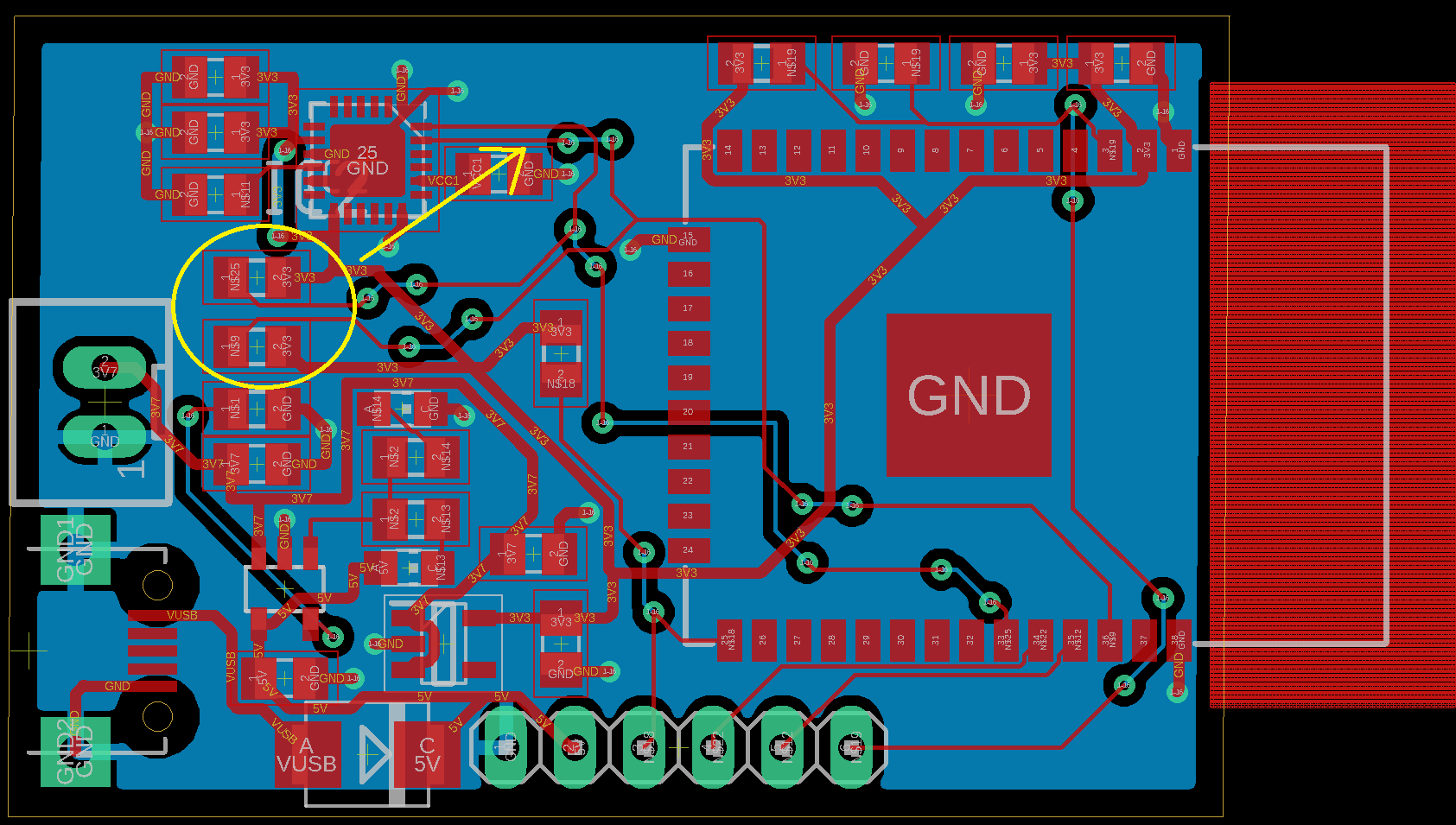

von Simon (Gast)

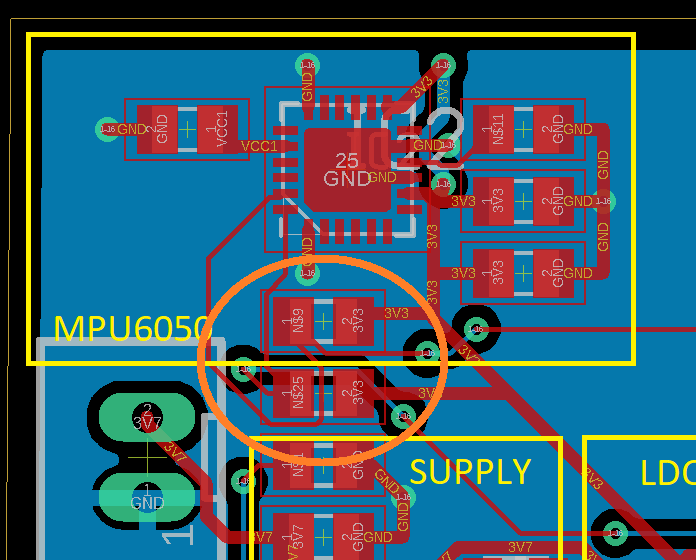

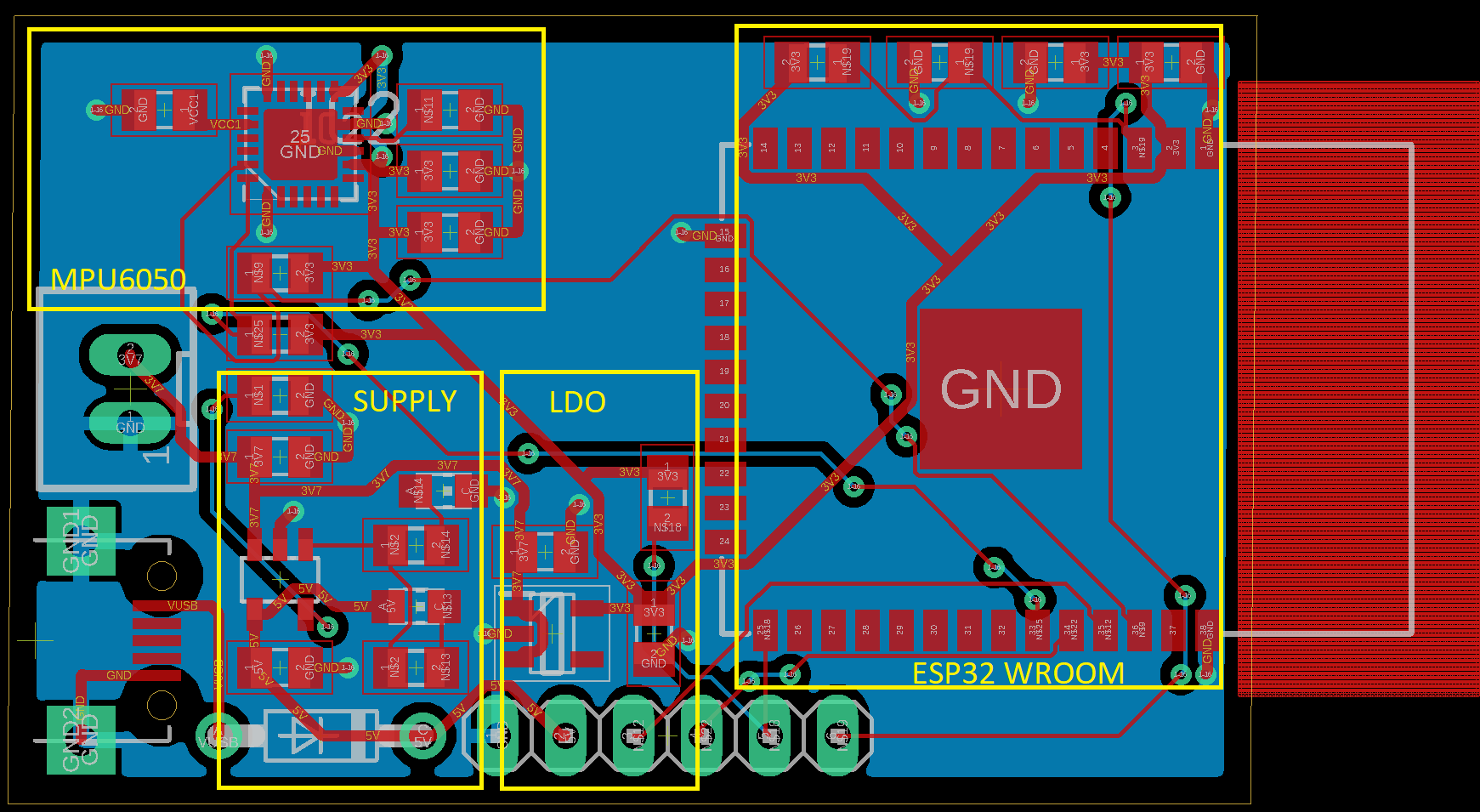

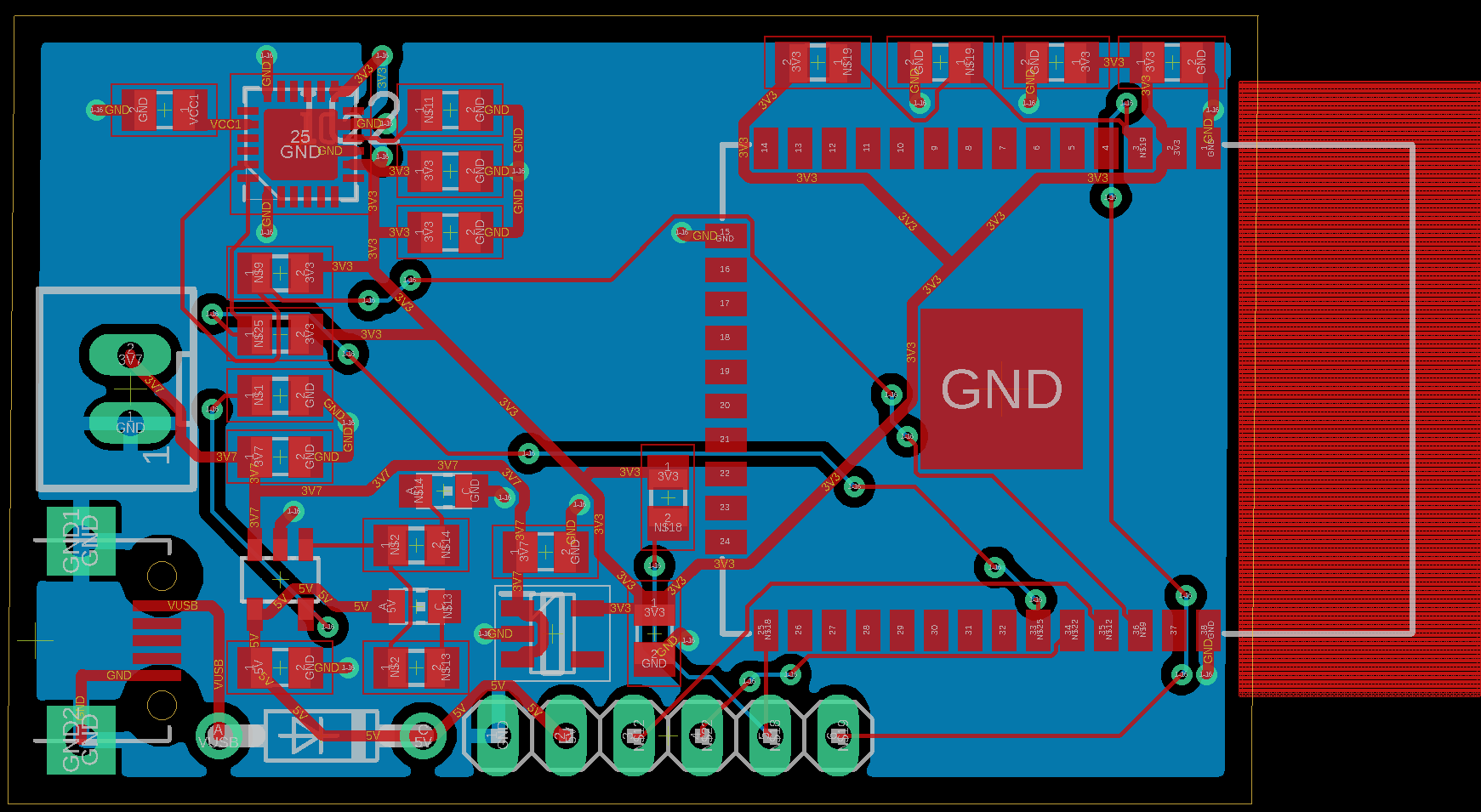

ich habe jetzt mal mein erstes Platinenlayout der Schaltung erstellt.
- Ich habe versucht, die Bauteile halbwegs sinnvoll anzuordnen
- Ich habe weiterhin einen DRC Check gemacht und bis auf wenige
"Dimensions Fehler" (bei denen mir noch nicht ganz klar ist,warum diese
entstehen) alle Fehler behoben
- Das Routen hab ich vom Autorouter übernehmen lassen (auch wenn der oft
verteufelt wird)
- Die Leiterbahnbreite ist mit 6mil für alle Fälle ausreichend
dimensioniert
Eine Sache ist mir aufgefallen die ich nicht verstehe: Im Schaltplan hat
der IC U$2 (MCP73831) links die Anschlüsse "VDD" und "STAT". Im Layout
ist der IC oben links direkt neben dem Mikro USB Anschluss.
Der Anschluss oben rechts am IC ist "VDD" und der Anschluss oben links
demnach "STAT". "STAT" ist aber nicht wie im Schaltplan mit R5 und R6,
sondern mit dem verbunden, was normal zu dem Anschluss "Prog" gehört.
Diese beiden Anschlüsse sind also vertauscht. Kann ich nicht davon
ausgehen, dass die Anschlüsse im Schaltplan bildlich auch im Layout so
angeordnet sein müssen?
Ich hoffe man versteht, was ich meine :-)
Ich würde mich freuen, generell nochmal eine Rückmeldung von euch zu
erhalten.
Vielen Dank und viele Grüße
Simon
von Alex (Gast)
die Schaltpläne von den Olimex Sachen gibt es vollständig inkl. KiCad
Files auf Github und das ist auf der Homepage von Olimex auch jeweils
verlinkt.
Offiziell darf ein USB Gerät nur 100mA ziehen. Wenn es mehr will, muss
es das erst anfordern. Aber das wird regelmäßig ignoriert.
Was willst du mit D1 erreichen?
Die Anordnung der Kondensatoren macht so überhaupt keinen Sinn, die sind
viel zu weit von den jeweiligen Bauteilen entfernt um nur ansatzweise
eine Funktion erfüllen zu können.
Viele Grüße
Alex

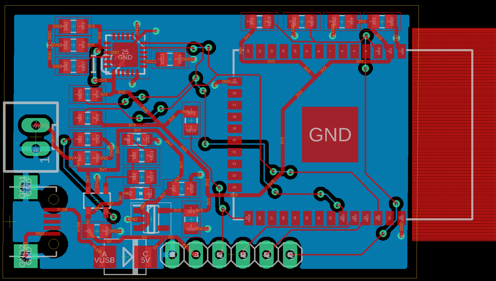

von Simon (Gast)
Hallo Alex,
Einen Schutz des des USB Ports, bzw dessen, was die LiPo später mal
aufladen soll.
Danke für den Hinweis. Ich habe das Layout nochmal neu erstellt. Nun mit
allen Kondensatoren so nah wie möglich am jeweiligen IC.
Wie ist das eigentlich, wenn ich eine Platine ätzen lassen möchte -
bekommt der Lieferant dann meine Eagle.brd Datei oder wie?! Irgendwas
muss ich dem ja geben.
Was fällt sonst noch auf am Design? Was kann man noch verbessern? Weiß
jemand eine Antwort auf meiner Frage im vorherigen Post?
Viele Grüße
Simon
von Simon (Gast)
Und noch was: Die Bezeichnungen der Bauteile sind oft genauso groß wie
das Bauteil selbst. Kann ich die weglassen? Spart erheblich an Platz :-)
von Alex (Gast)
jetzt druckst du das bitte mal aus, nimmst einen Stift und verbindest
bei jedem IC VCC mit Gnd durch die Kondesatoren. Dir wird auffallen,
dass riesige Wege werden. Und dann schaust dir bitte eine Anleitung an,
wie man das richtig macht.
Wenn du das ganze selbst löten willst, kannst du mit dem Ausdruck auch
mal trocken schauen, ob du überall mit dem Lötkolben dran kommst, wenn
das Bauteil auf dem Papier liegt, ich würde daran scheitern. (Aber ich
bin auch nicht wirklich der Lötprofi).
Viele Grüße
Alex

von Simon (Gast)
frohes Neues!
Könntet ihr nochmal über mein Layout schauen?
Ich habe nun selbst geroutet und den Autorouter weggelassen.
Prinzipiell bin ich so an die Sache rangegangen:
- VCC und GND jeweils als "dicke" Zuleitungen a zwei Stänge über das
Board gezogen, sodass ich schnell von überall an diese Zuleitungen
anzapfen kann.
- VCC und GND grundsätzlich in 16 mil geroutet
- Signalleitungen weiterhin 6 mil
Es sind derzeit noch ein paar Unsauberheiten/Dimensions-Fehler
vorhanden, da kümmer ich mich noch drum. Die Wege, insbesondere für die
Kondensatoren sind nun aber deutlich kürzer als vorher.
Was sagt ihr?
Simon
Du hast immer noch "Straßenbahn-Linien" verlegt, anstatt die
Stromversorgung sternförmig am Eingang zusammen laufen zu lassen.
Kupfer unter der Antenne ist vermutlich ganz schlecht.

von Wolfgang (Gast)
Was soll dieser Knoten um T1 und T2?
Da blickt doch kein Mensch durch, was das werden soll.
Ein Schaltplan soll nicht irgendwie die Verdrahtung zeigen, sondern
Funktionsgruppen und Signalfluss klar erkennen lassen.

von Simon (Gast)
danke für eure Unterstützung,
ich habe nochmal ein neues Layout angefertigt und im Anhang zur
Verfügung gestellt. Einmal mit und einmal ohne übersicht der
Funktionsblöcke auf der Platine (nur zur Übersicht).
Folgendes hab ich angepasst:
-Das "3V3 Netz" verläuft ab dem LDO einmal Richtung MPU6050 und einmal
Richtung ESP32 (ich hoffe, das ist sternförmig genug :-))
-Die untere Schicht habe ich nun als Ground Fläche belegt (Isolate 16
und Spacing 16 in Ordnung?). GND Anschlüsse direkt durchkontaktiert.
-Die Platzierung der Bauteile habe ich versucht sinnvoll in
Funktionsblöcken (s. Anhang mit Kommentaren) zu gliedern.
- keine Vias mehr auf Pad-Flächen
Ist der Bereich der Platine nicht lediglich das, was gelb umrandet ist?
Ich habe ja extra versucht, die Antenne über diesen Bereich hinweg zu
schieben. Oder meinst du etwas anderes?
Nils schrieb:
> - Benutze auch die Unterseite für Bauteile, wenn möglich.
Würde ich zu einem späteren Zeitpunkt sehr gerne machen, da die Platine
mal so klein wie möglich werden sollte. Ich würde allerdings gerne
zuerst wissen, ob die restlichen Punkte nun halbwegs gut von mir
umgesetzt wurden. Dazu eine generelle Frage vorab: Da ich ja derzeit das
Bottom Layer als GND Plane verwende - würde es Sinn machen, eine 4
lagige Platine zu verwenden? Mittig VCC und GND (damit hätte ich dann
auch immer super kurze Wege) und oben bzw unten die Bauteile. Der
erhöhte Kostenfaktor wäre erstmal egal.
Danke und viele Grüße an alle
Simon
Die rote quadratische Fläche ganz rechts ist doch der Platz, wo die
Antenne liegt. Und die rote Fläche ist Kupfer, oder nicht?
von Simon (Gast)
Stefan ⛄ F. schrieb:
Nein. Die rote Fläche ist nur die Antenne selbst. Die Platine endet
dort, wo die dünne, gelbe Umrandung aufhört.
Was sagst du zum Rest?
Deutlich besser als zuvor. Allerdings bin ich kein Experte im Layouten.
Ich baue immer alles auf Lochraster auf.
Warte mal ab, was die anderen sagen.
von Wolfgang (Gast)
Ist der DRC auch der Meingung, dass das so in Ordnung ist?
Das würde mich wundern.
Vertausche mal die beiden eingekreisten Bauelemente. Das spart viel
Fädelei.
von Nils (Gast)
Hi.
Das sieht doch schon sehr viel besser aus. Sehr gut !
Einige Bauteile könnte man vielleicht noch etwas geschickter platzieren
um Durchkontaktierungen zu sparen. ( Manchmal ist sogar der Einsatz
eines Null-Ohm-SMD-Widerstandes als "Jumper" sinnvoll um dadurch eine
Durchkontaktierung und damit ein Zerschneiden der Massefläche zu
vermeiden. Erleichtert manchmal ein Layout.
Das Platzieren auf der Unterseite würde ich sofort angehen, denn sonst
machst du doppelte Arbeit.
4-Lagen-LP ist aus elektrischer Sicht optimal, aber für deine Anwendung
etwas übers Ziel hinaus geschossen. Das wird nicht notwendig sein.
Idee: Schau mal ob du die Pull-Ups und Pull-Downs der langsamen Signale
besser anordnen kannst. Manchmal macht es Sinn einen Pull-up, welcher
nur an einem langsamen Signal hängt, an anderer Stelle im Layout zu
platzieren.
Achte auch auf die Abstände Leiterbahn zu Via, bzw. Leiterbahn zu Pads.
Nicht immer das Minimum nehmen, wenn nicht nötig.
Ist die Steckerbelegung am Programmierstecker festgelegt ? Das Layout
wird besser wenn einige Pins getauscht werden können.
von Nils (Gast)
Hi.
Noch eine Idee: Wenn du das IC oben links um 180° drehst wird das Layout
wahrscheinlich deutlich einfacher. Die Signale zur CPU gehen dann gleich
an der richtigen Seite raus und drehen nicht erste eine Runde ums IC
rum.
Die Schottky Diode ist als SMD möglich ? Spart einiges an Platz.

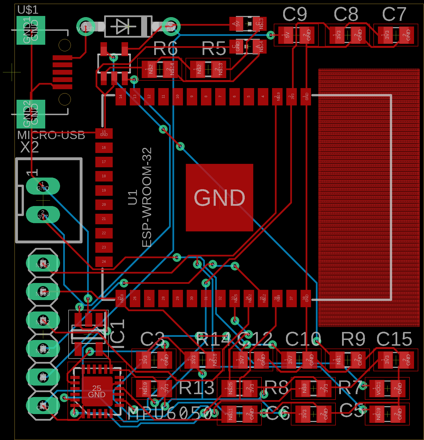

von Simon (Gast)
ich habe das Layout nochmal überarbeitet:
Ist aber tatsächlich so BIS AUF 2 Dimensionsfehler (s. Anhang
"Dimensionsfehler.PNG). Diese treten bereits ganz am Anfang auf, noch
bevor ich irgendetwas geroutet habe. Weißt du vielleicht, wo die
herkommen?
> Fädelei.
Danke, gemacht.
Versuche ich mich morgen drum zu kümmern, habe das einseitige Layout
vorerst nochmal perfektioniert :-)
> platzieren.
Ich habe die Widerstände etwas verschoben, sodass ich nochmal ein wenig
Platz gespart habe. Die Platine ist im gesamten jetzt etwas kleiner.
Hab ich gemacht, sieht jetzt besser aus, danke!
> rum.
ebenfalls erledigt.

Noch eine generelle Frage, bevor morgen mit der beidseitigen Bestückung
anfange. Mein tolles, großflächiges Ground Bottom Layer habe ich dann
aber leider nicht mehr, wenn ich viele Bauteile nach unten verlege.
Macht das vor dem Hintergrund trotzdem noch Sinn?
Danke und Gruß
Simon
von Norbert (Gast)
Auf der Unterseite des WROOM32 sind Leiterbahnen zu erkennen. Dann
sollte man in dem Bereich (also unter dem Modul) auf dem eigenen
Top-Layer keine Leiterbahnen verlegen, da es durch Lücken (mangelnde
Benetzung) insbesondere an den Leiterbahn-Kanten Kurzschlüsse geben
kann.
Also bis Du eh bei 4-Lagig, was aber nicht schlimm ist. Bei JLCPCB bei
10Stück 13€ für alle zusammen.
TOP: Bauteile und Leiterbahnen
2.Lage: GND als Fläche
3.Lage: 3V3 als Fläche
BOTTOM: restliche Signale
Da wo GND oder 3V3 ist, einfach eine Durchkontaktierung setzen, das
schließt sich dann automatisch an den Mittellagen an.

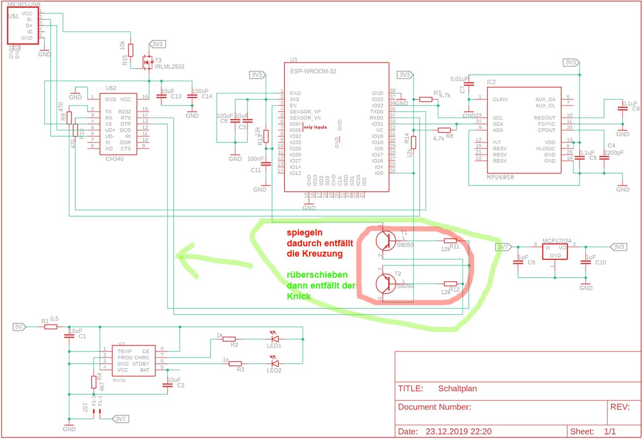

von Nils (Gast)
Hi.
Die in der Zeichnung eingekreisten Bauteile sollten auch verschoben
werden. Sonst bringt das Drehen des IC nicht wirklich etwas.
von wolfgang (Gast)
ich benötige jetzt leider 1-2 Tage. Für ein 4 lagiges Layout reicht die
Eagle Free Version nicht aus. Ich werde daher wohl die Basisversion
bestellen.
https://www.autodesk.de/products/eagle/subscribe?plc=EGLSTD&term=1-YEAR&support=BASIC&quantity=1
Kostet 130€/Jahr.
Danke. Ich hab mich schon gewundert :-D Jetzt siehts deutlich besser
aus.
