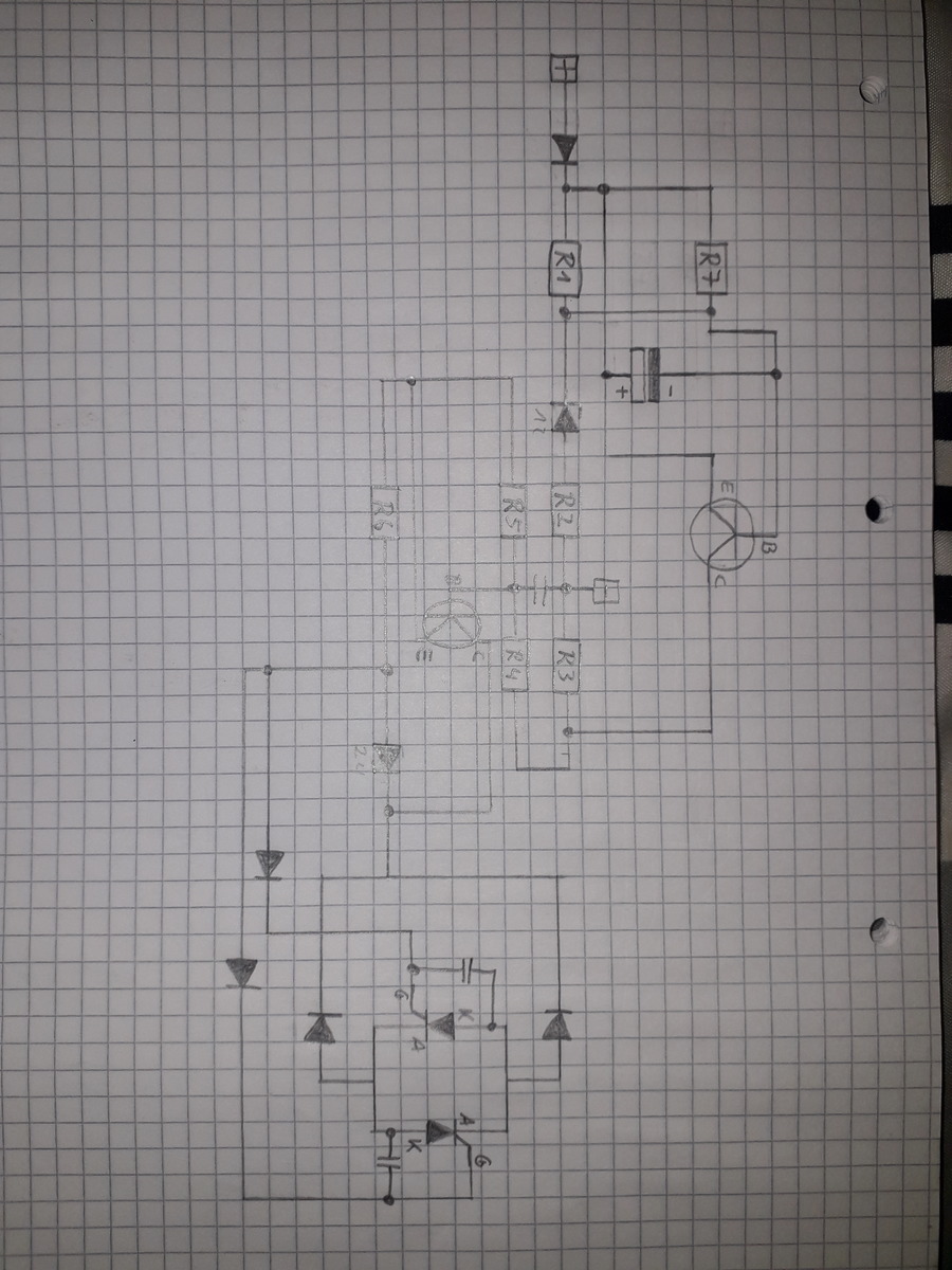

Hallo an alle,
Ich habe einen Querregler fürs Motorrad gebaut, jedoch muss ich was
falschgemacht haben.
die Spannung bleibt nicht bei ca 14,4Volt sondern steigt immer weiter
an.
Bei 18 Volt habe ich den Strom unterbrochen...
Da ich keine sonderlich guten kenntnisse habe, bräuchte ich bitte
persönliche Hilfe von jemanden aus Leipzig.
Kann mir jemand helfen?
mfg
Daniel
Zeig doch mal den Schaltplan.
von Daniel (Gast)
Beide Transistoren sind pnp.
Den Widerstand r7 hat es gekillt.
von Daniel (Gast)
Hier ist der Schaltplan besser zu erkennen.
Ich finde da keinen Masseanschluss und auch keine Angaben, was das für
Transistoren sind. Nenne doch mal bitte die Quelle dieser Schaltung.
von Daniel (Gast)
Mpsa56, Gehäuse to-92, pnp  sind beide Transistoren.
Masse ist das Viereck mit dem Minus.
Plus und Minus kommen an einen Brückengleichrichter.
Quelle ist eine Drehstromlichtmaschine (dauereregt) zum
Bei Drehstrom kommen aber im Allgemeinen drei Kabel aus dem Generator.
Aber ich meinte eigentlich - woher hast du die Schaltung? Die kommt doch
aus irgendeiner Literatur oder Internet Seite. Diese Quelle und ein
kompletter Schaltplan mit Anschlussschema wäre hilfreich, denn da sind
einige Merkwürdigkeiten, die man heute so nicht mehr macht (Thyristoren
etc.)

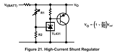

Anbei mal eine Ausführung mit TL431 und PNP.

von Teo D. (teoderix)
Daniel schrieb:
> Ich hab einen alten Regler von 1988 zerlegt und den Plan nach dem Aufbau
> gezeichnet.
> Leider gibt es keine
Da ging aber einiges schief!
Die Thyristor-Schaltung macht so keinen Sinn. Der popelige TO92 PNP mit
max. 0,5A; 1,5W stirbt schon beim Anblick der Lima......

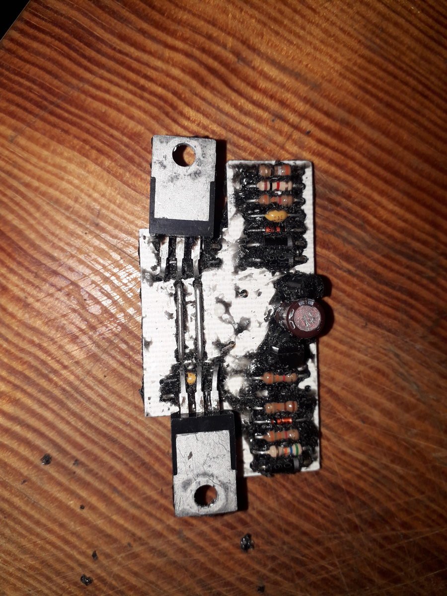

von Daniel (Gast)
Ja der ist so für meine Lichtmaschiene ausgelegt.

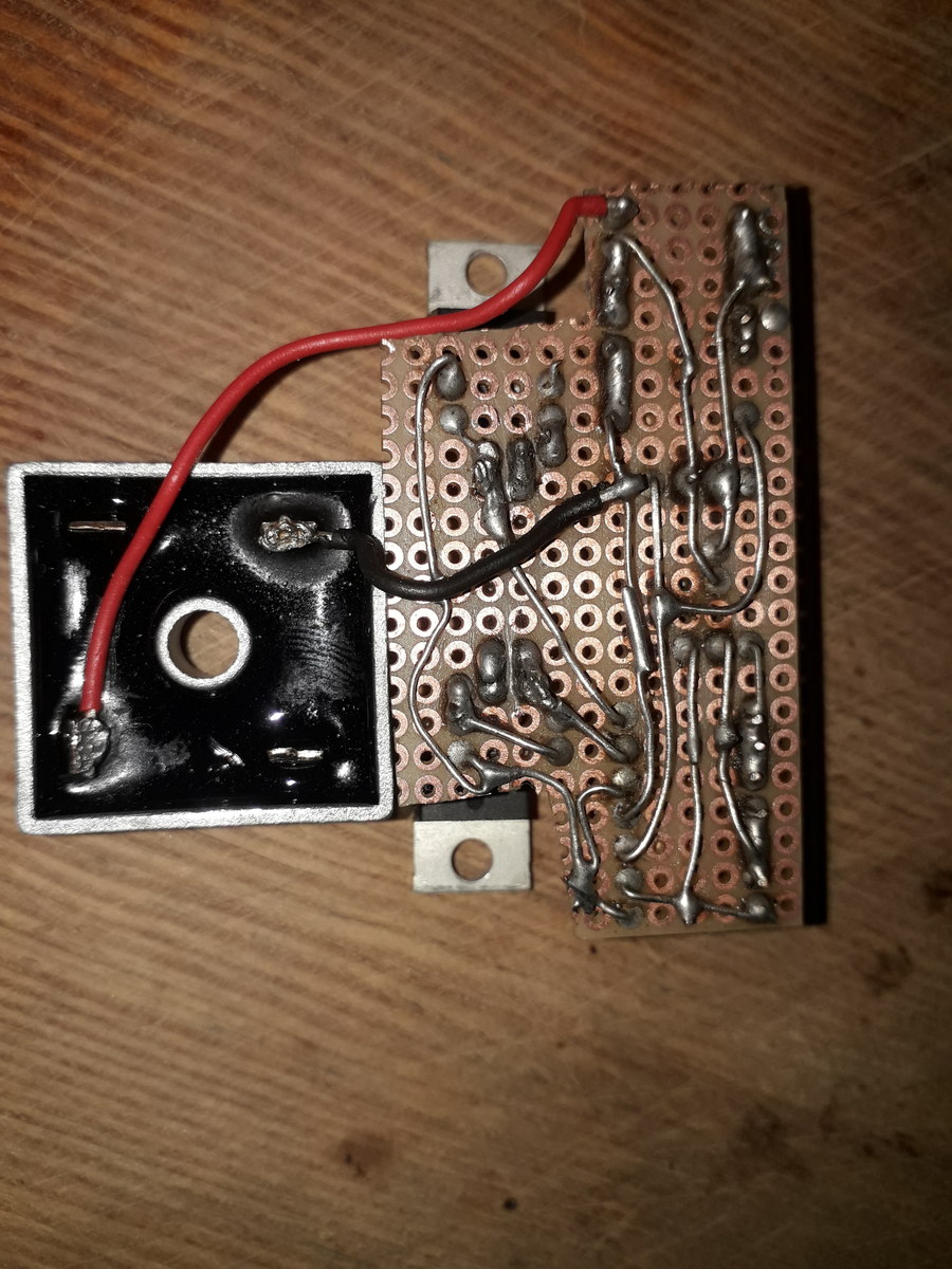

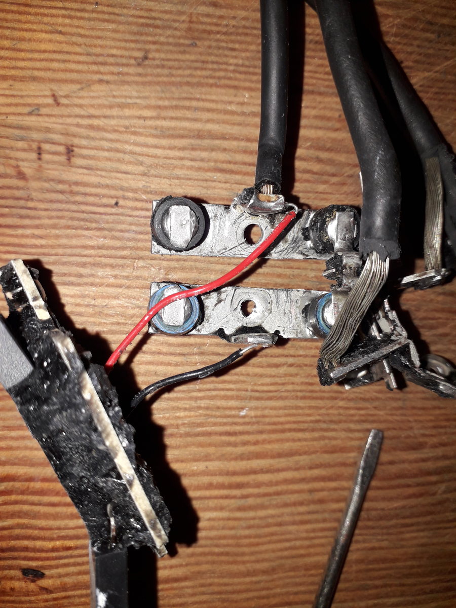

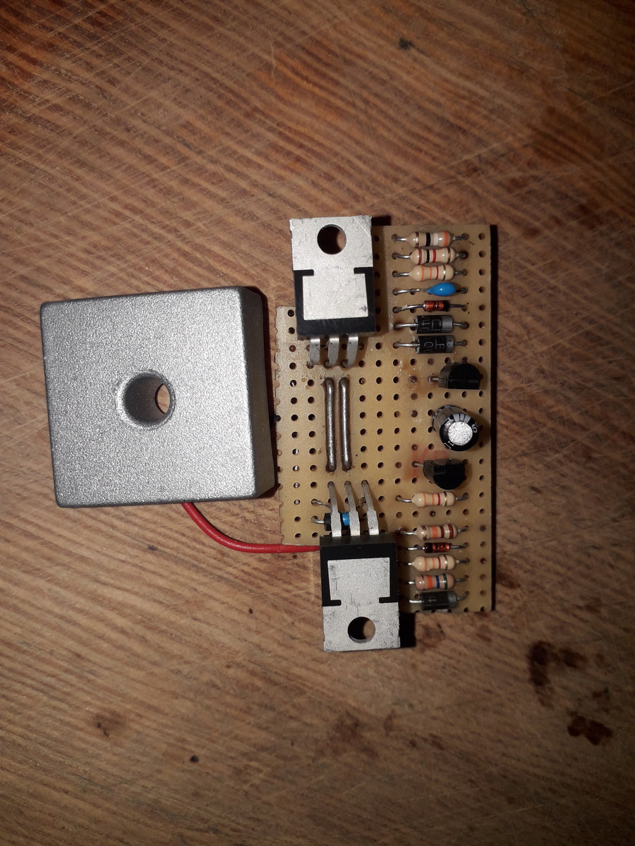

hier sind noch ein Paar bilder vom Original und von meinem Nachbau.
Auf dem Bild von meinem Nachbau, hatte ich eine Lötverbindung vergessen,
unten Links auf der Rückseite, wurde aber nach dem Foto korrigiert.

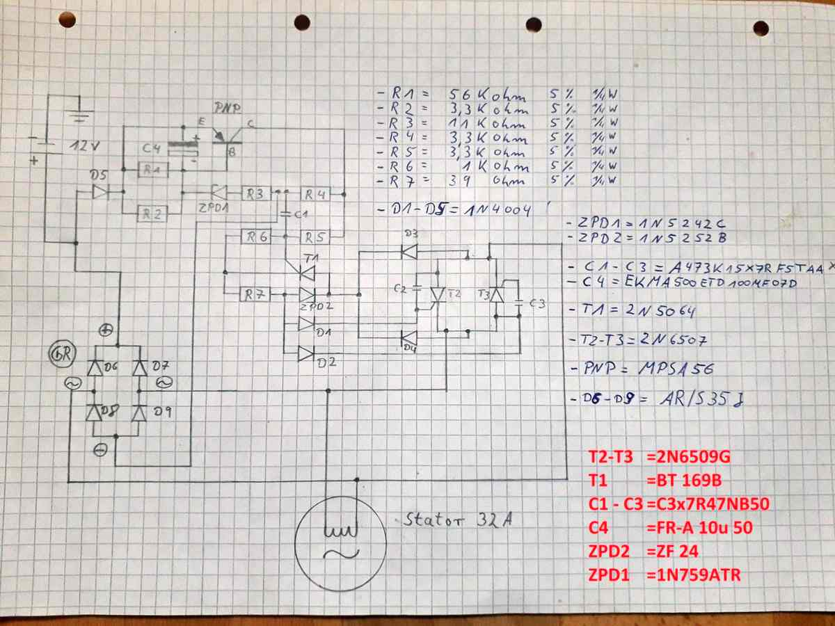

von Daniel (Gast)
Nach überarbeitung des Reglers, besteht immer noch ein Fehler.
Die Ladespannung ist bei ca. 16V und sinkt dann langsam ab.
Ich habe eine neueZeichnung gemacht, mit angabe dr verbauten Teile.
Die in roter schrift, sind alternativteile.
Warum....?
von Daniel (Gast)
Weil ich nicht weiß wo der Fehler liegt.

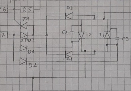

von Sven S. (schrecklicher_sven)
Hier ein Ausschnitt aus Deinem Schaltplan.
Beachte T3.
Finde den Fehler.
Au.....
Eigenleistung zur Unterstützung der Hilfsbereiten = mangelhaft!
von foobar (Gast)
Außerdem fehlt die Masse ...
Daniel schrieb:
> Wo ist bei T3 ein Fehler?
Das Gate wird nur von C3 "angesteuert".
von Wolfgang (Gast)
Dem fehlt die Ansteuerung
von Daniel (Gast)
Das war mir gar nicht aufgefallen, dieser Fehler ist aber nur auf der
Zeichnung.
Am Regler selbst, ist es richtig verdrahtet.
Danke für den Hinweis.
> Beachte T3.
> Finde den Fehler.
Die Ansteuerung beider, sieht auch irgendwie lustig aus. Zünden
(wenndenn) immer gleichzeitig.

von juergen (Gast)
Daniel schrieb:
> Hallo an alle,
> an.
> mfg
> Daniel
Dann sag doch erstmal was zu deinem Motorrad!
Altes Modell? Hersteller? Typ? Wie groß ist die Maschine?
Wie hoch ist die Leistung der Lichtmaschine. Wieviel Ampere macht sie?
Ist es Schwunglicht? Scheinwerfer über Wechselspannung und zusätzlich
noch Batterie oder ausschließlich. Wenn da nichts weiter zu kommt, dann
ist doch jeder weitere Beratungsversuch hier vergeblich.
Deine selbsgemachte Platine sieht ja grausam aus!!
So wird das nichts!
mfg   Jürgen
von Daniel (Gast)
Der Regler funktioniert jetzt.
Ich hatte den Transistor und Thyristor T13, mit dem Gehäuse to-92 falsch
verdrahtet (Beinchen 1 und 3 vertauscht).
Ich hab jetzt eine Ladespannung von 14,8V
Wie kann man die noch etwas senken (auf ca. 14,4V).
Mein Bike ist eine Harley Davidson Softail Evo bj1992
Die Lichtmaschiene (Drehstrom) liefert 32 Ampere.
