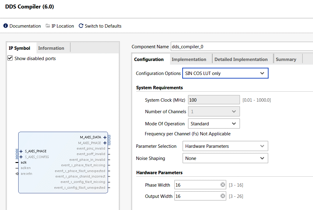

Markus W. schrieb:
> Gerade auf die Schnelle versucht, eine Sinustabell mit dem DDS-Compiler
> zu erzeugen, die mit uc-programmierten Frequenzen läuft und
> festgestellt, dass die nur bis 16 bit Phasenauflösung geht. Gibt es das?
Du meinst der Phasenakkumulator schafft nur 16 Bit Auflösung? Das fände
ich sehr  seltsam.
Oder meinst du, dass die Sinustabelle "nur" 2^16 Einträge schafft? Das
könnte schon sein, schließlich ist der Speicherplatz in deinem FPGA
begrenzt.
Welches FPGA nutzt du denn, wieviel Speicherressourcen hat das?
Gast #6047547
Markus W. schrieb:
> Genannt ist nur die Phase. Kann sein es ist die LUT-Adress-Breite, keine
> Ahnung.
Ja, es ist die LUT-Adressbreite. Wenn du oben statt "LUT-Only" eine
andere Option wählst siehst du, dass der Phasenakkumulator wesentlich
breiter sein könnte. Und tatsächlich definiert ja zunächst mal der
Phasenakkumulator die Phasenauflösung der DDS, nicht die Größe der
Sinustabelle.
Bei der Sinustabelle wird tatsächlich auf eine Adressbreite von 16 Bit
begrenzt. Das hat vielleicht auch was mit der Spannungsauflösung zu tun
(in deinem Bild der "Output Width"). Der DDS-Compiler will vielleicht
nicht beliebig viel Speicherplatz für die Sinustabelle verwenden, wenn
in der Tabelle in benachbarten Stellen dann ohnehin jeweils lauter
identische Werte stehen würden.
Findet sich denn im Datenblatt des DDS-Compilers nichts dazu?

Gast #6047888
Leider nein, auch wenn ich auf 20 bit und mehr aufziehe, ergibt sich
keine andere Konfigurationsoption. Die "Rasterung", was immer das sein
soll, schränkt sogar auf 4 Bits ein. Auch andere Optionen ändern das
nicht.

Gast #6048040
Markus W. schrieb:
> Ich sehe nur, dass er scheinbar nur noch AXI kann, statt auch das
> frühere Interface. Da gab es diese Einschränkung nicht.
habe es eben mit der ISE 14.7 ausprobiert. Da kann die Phasenbreite zwar
bis 26 Bit eingestellt werden (was beim aktuellen DDS-Compiler
wahrscheinlich immer noch geht), aber die Adressbreite für die
Sinustabelle geht auch bei dieser ziemlich uralten ISE nur maximal bis
16 Bit. War also auch früher schon genau so.
Dafür werden im Datenblatt dann verschiedene Methoden genannt, wie man
die daraus evtl. entstehenden Signalverfälschungen reduzieren kann
(Phase Dither, ...)

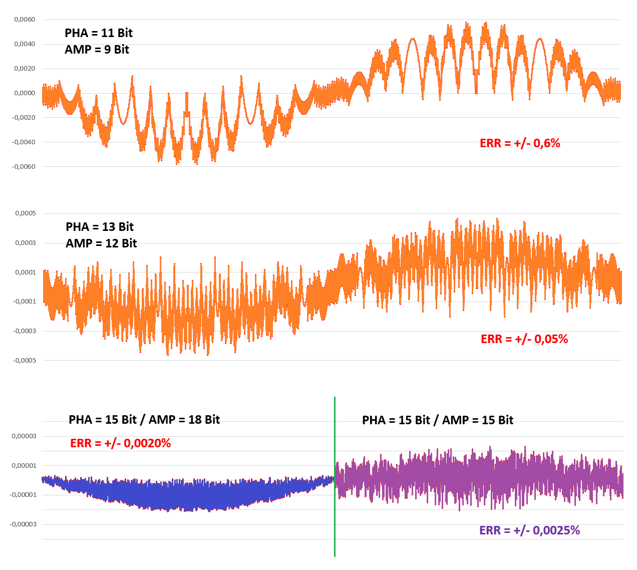

#6057097
Ich habe in 2010 eine Sinustabelle in reinem VHDL nach
<  https://opencores.org/projects/sincos      >
hochgeladen. Die hat keine künstlichen Beschränkungen.
Wenn du das RAM /ROM hast, dann bekommt er es voll.
Das Testbett enthält als Beispiel einen DDS.
Reines portables VHDL, kein ise/vivado/matlab, was auch immer.
Es werden alle möglichen Symmetrien ausgenutzt und man
bekommt Sinus & Cosinus gleichzeitig ohne Mehraufwand.
(Na ja, ein paar Pipelineregister).
Die Anzahl der Pipelinestufen kann man einstellen von 0
(rein kombinatorisch) bis 10, WIMRE. Die werden halbwegs
sinnvoll an den richtigen Stellen eingefügt, weil der
Register-balancer zumindest damals bei der ISE nicht
viel getaugt hat.
Bei der Compilation wird gecheckt, dass alle Werte
korrekt bis zum letzten Bit gerundet sind; das heisst
der Fehler ist max. ein halbes Bit.
Die einzigen Beschwerden die bisher gekommen sind,
waren dass Leute es nicht geschafft haben ihren
Modelsim auf ps einzustellen.
Wenn man z.B. wirklich niedriges Phasenrauschen
braucht, dann muss man eben den Speicher opfern.
Wenn man Phasen/Frequenzmodulation/sweeps machen will,
dann bekommt man beim Cordic Latenz-Probleme.
Die Sinustabelle ist dieses Jahr bisher 139 mal runter-
geladen worden. Meist in Clustern. Ich vermute,
immer dann, wenn passende Hausaufgaben verteilt werden. :-)
Gruß, Gerhard

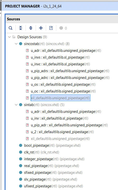

Gast #6057857
Habe es mal versucht, zu analysieren und zu implementieren. Scheitere
aber an diese float_fixed_lib. Ist die aus dem Xilinx_Lib pool zu
ziehen?
Mit float möchte ich eigentlich nicht arbeiten.
Ich finde mich auch ehrlich gesagt nicht zurecht. Sind erstaunlich viele
files. Welche brauche ich davon denn?
Ich erkenne auch nicht, wo ich die Bitbreiten einstellen soll. Ich hätte
jetzt sowas wie generic erwartet.
#6057887
Ah, Sonntag morgen um 00:45....
Float ist ein ganz normaler VHDL-Datentyp, und der wird nur
zur Compilationszeit auf deinem PC benutzt. Im FPGA landet
keinerlei Gleitkomma-Arithmetik. Die Funktion init_sintabxxxx()
macht zwar intern jede Menge Gleitkomma-Turnerei, aber was
sie letztendlich abliefert ist nur ein ROM-Image, mit dem man
ein konstantes Dingens vom Typ sintab initialisieren kann.
Und sie ist beim Compilieren geschwätzig.
VHDL ist eine Simulationssprache, von der ein Teil
synthetisierbar ist. VHDL kann alles was C oder Pascal
können. Die libraries sind halt beschissen (textio etc)
und es macht eher weniger Spaß. Das kotzt einen spätestens
an, wenn man aus Vorschriftswut kein wirkliches Äquivalent
zu printf() mit variabler Parameterzahl bekommt.
Die Vektor-Breiten ergeben sich automatisch daraus, was du
"von oberhalb" anschliesst. Da ist nix zu tun. Du musst es
nur im Context compilieren.
Wenn Du einen Bus mit 20 Bit Breite an den Ausgang anschliesst,
dann liefert die Tabelle eben 20 Bit. Du brauchst nicht sagen,
übrigens, wir brauchen 20 Bit. Das kann man schon an den

Danke für die Ausführungen. Ist plausibel. Allerdings kriege ich es
nicht ins Laufen:
Alles importiert, ein Untermodul wurde nicht gefunden.
Verweise intern von work (obsolet) auf xil_defaultlib umgestellt (was
normal klappt), nichts geht mehr:

Braucht es das wirklich so genau? Mit einer Tabelle, die 16 Bit Phase
hat und sowohl SIN als auch COS enthält, kann man durch direktes
rechnerisches Interpolieren deutlich erhöhte Auflösungen erzielen, als
es scheint, in man einfach 2 Punkte ausliest und eine Kurve darüberlegt
(bis zu 4 Randbedingungen). Heutige Microprozessoren sind rechenstark
genug, um das zu leisten. Selbst im FPGA mache ich keine Sinustabellen
mehr, die größer sind. Im Gegenteil: Ich habe schon mit WaveTables
gearbeitet, die nur 12 Bit Phase hatten und die haben ja noch Oberwellen
drin.
Ein einfacher Sinus mit 11Bit Auflösung für die volle 4/4-Phase und nur
9 Bit Amplitude, unter Aufspaltung in 5 Phasen- und 6 Restbits bringt
selbst bei linearer Interpolation nur 0,6% Abweichung, wenn man es
richtig macht.
(effektiv eine Altera-freundliche Tabelle mit (16 9 Bit-Werten,
inklusive Offsettrickserei 8 Stützwerte!). Unter Ausnutzung eines
kompletten Block-RAMs mit voller Symmetrienutzung (11 Bit für die
1/4-Phase und 6 Bit für den Steigungskoeffizienten) sind es es nochmal
einen Faktor 10 besser.
Erhöht man die Amplitudenauflösung auf quasi artefaktfrei, ab z.B. 4
Bits mehr, reduziert sich der Fehler auf etwa die Hälfte, was aber nicht
wirklich besser ist, weil dann je nach erzeugter Frequenz die Werte in
den Tälern rhythmisch getroffen werden und sich der Fehler spektral
schlechter verteilt.
Noch besser wird es mit quadratischer Interpolation über 3 Punkte,
besser aber gleich 4 mit der doppelten RAM-Größe. Das ist im ersten
Schritt sogar effektiver, als die doppelte RAM-Größe in die Amplituden-
oder Phasenauflösung zu investieren.
Erst, wenn man das hat, lohnen mehr Bits in den Tabellen. Das scheint
vielen nicht so recht klar zu sein. Hatte schon mehrere erstaunte
Kunden, die trotz gut aufgelöster Sinus-Tabellen in ihren Generatoren
sehr mäßige Ergebnisse hatten im Vergleich zu meinen spezialisierten
MINI-Cores.
Wenn ich mir den Resourcenbedarf so ansehe, den der XI-Core da
erfordert, steht das in keinem Verhältnis zum Ergebnis.
Ist aber heute Designstrategie: Hauptsache schnell fertig, rein damit
und zufrieden sein. Chipfläche kostet ja nichts.
